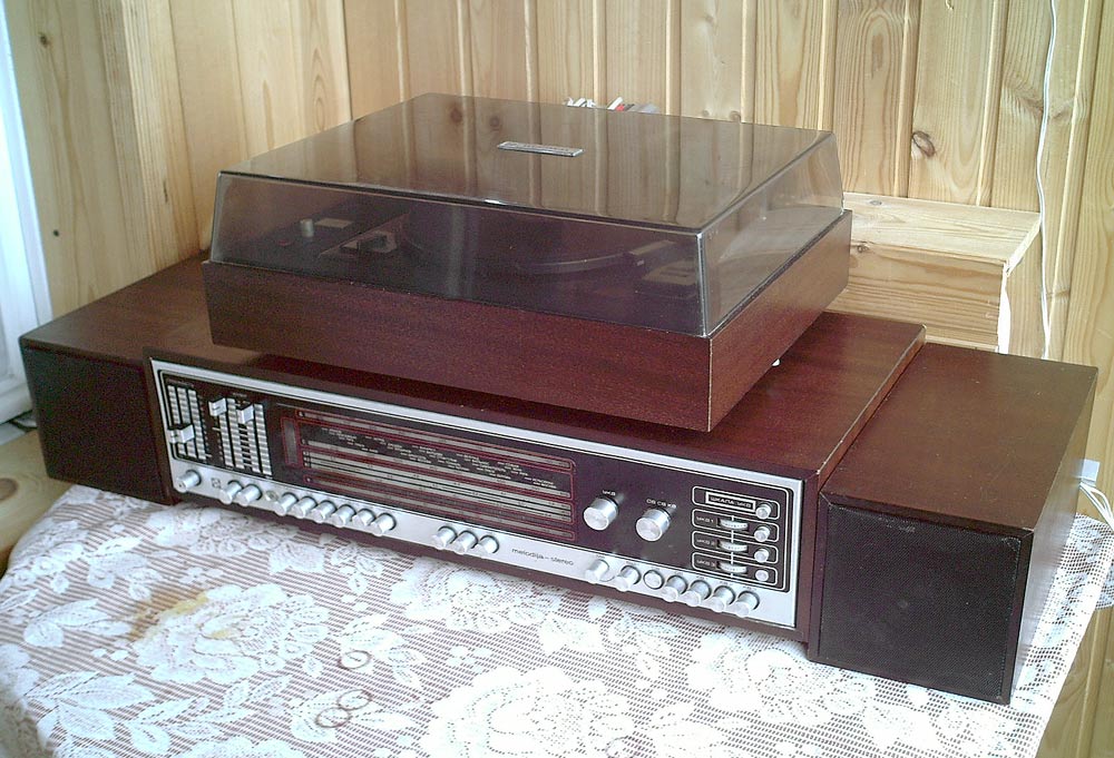

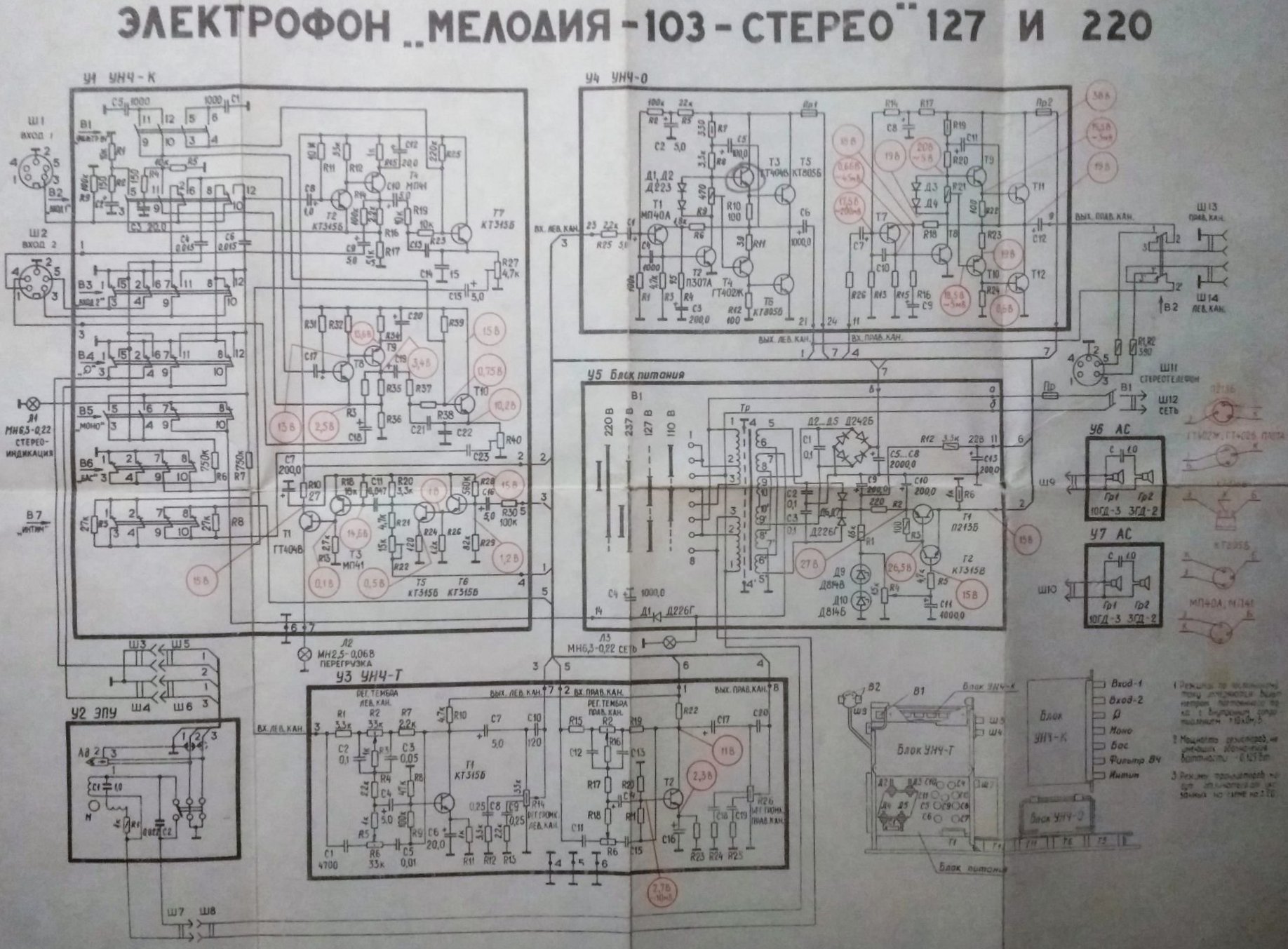

Схема:

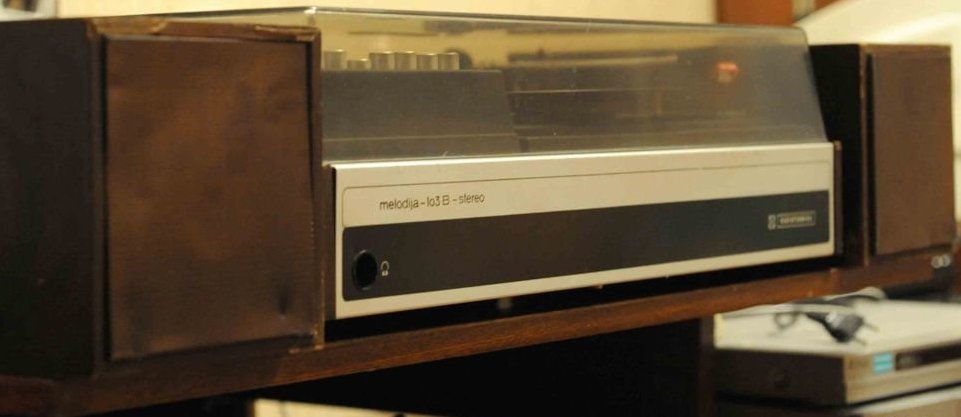

Кроме дурных колонок и дешманского тонарма , схема радует лаконичностью, а конструкция -внешним видом.
Была такая....

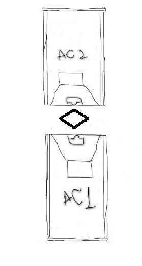

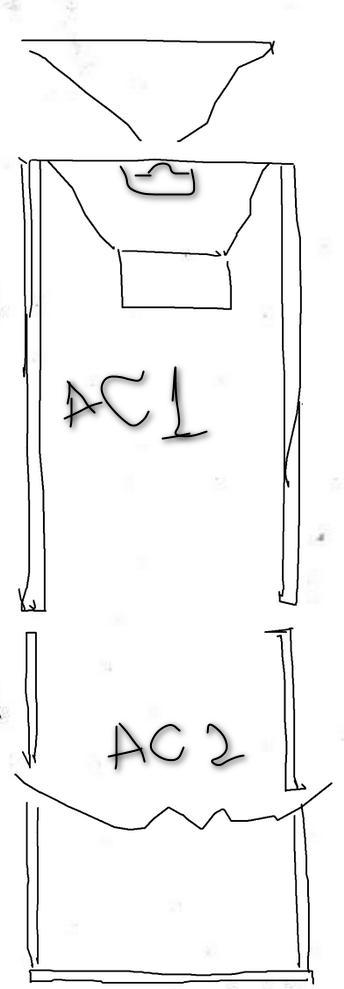

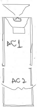

Имею пять АС от этого электрофона. В планах (реализуются ли?) сделать из четырёх АС, две АС с круговой направленностью с щелевым ФИ по серёдке. Условный прикид будущего "шедевра"
Корпуса хорошие. Динамики вроде тоже. Пара АС с хорошим креплением фланца динамика пойдут наверх конструкции без днища. Нижняя часть конструкции - корпуса с убитым креплением фланца динамика, но с днищем (для АС с ФИ посерёдке). Можно ФИ и внизу организовать тоже в виде щели. Общий объём АС не менее 9 литров, что за глаза любому из динамиков данной серии (типоразмера).
Для АС с ФИ посерёдке корпуса в голове крутится "конструкция крепежа" с возможностью регулировки.
Как зах...чу четырёхразлапистую конструкцию как в "Войне Миров". Правда там три ноги...
ФИ внизу с допрегулировкой ножками. Типа отверстие по центру 60 мм с закругленными краями и дальше регулируемая щель 5...10 мм от пола. С круговой диаграммой ;)
В ящике всякие асимметрии предусмотреть придётся, ибо - квадрат в сечении плюс длинная трубень, хуже некуда, прям золотое сечение)))

Не. Апертура как и мощность не нужна. Объём остаётся тот же. Около пяти литров. Гонюсь за боль-мень оптимальным объёмом и щелевым ФИ. А круговая направленность - побочка.
Которая режется щелью ФИ. Где-то и когда-то, и в какой-то из "мурзилок" видел нечто подобное с некоторой
Колонка, напрочь лишенная фронтпанели, попадалась. И там ситуация была еще не такая трагическая, как здесь. Там просто стянули динамик в самый верх узкого ящика, обыграв верхний край по форме корзины. Факт, что бас будет отсутствовать совершенно, озадачил гения колонкостроя, измерения также не убедили, он лишь укрепился в ереси .

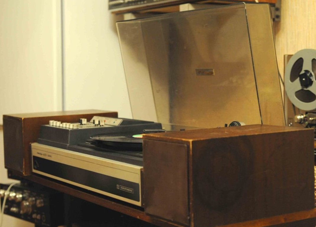

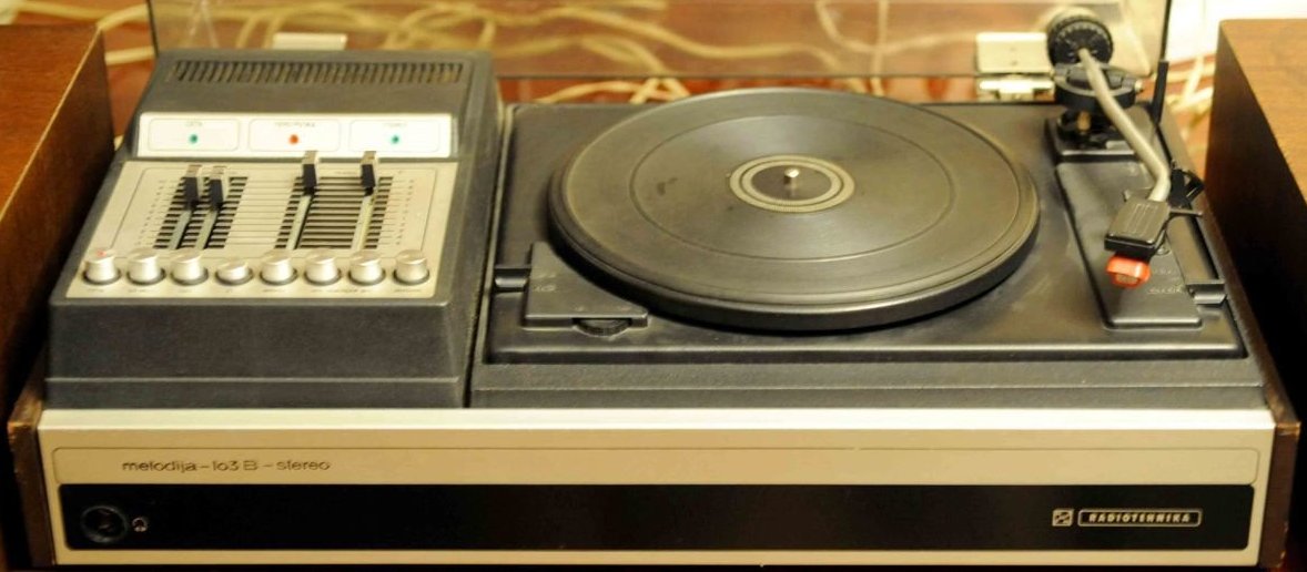

Ну а ЧЕМ сей АППАРАТ хорош???
Интересуюсь, ибо лежит такорй с непомню каких годов прошлого века.
Правда тонарм другой, по сравнению с наверху этой страницы.
Скорей всего не унитра а какой то советский с пьезо'сьёмом.
Здесь тоже не Унитра, а пьезо-Мелодия тоже была, ЭПУ-52С с стереобашкой ГЗКУ 631Р.
Аппарат хорош тем, что можно включить внешние источники, скажем, магнитофон, приемник-тюнер . И что-то там еще.

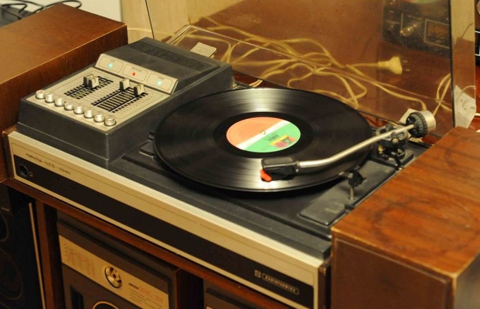

У меня такой набор был ,лет 5 точно слушал.
Радио неплохое по звуку.
    143.7 KB · Просмотры: 96

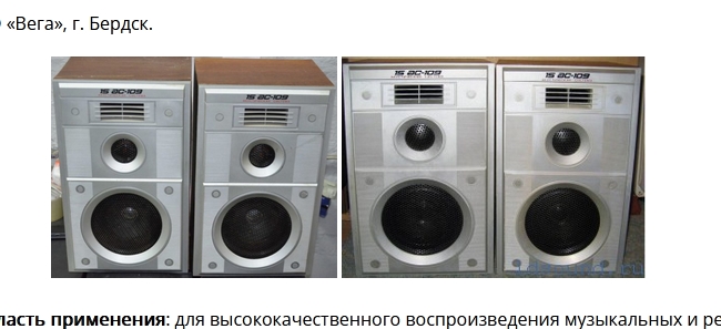

А к нему мои спаренные 6АС-2 на ПИ.
На мой слух,если честно,он играл лучше с шириками даже.
А потом Вегу купил 15 АС к ним,стало совсем хорошо.
Потом продал через год где то.
Недавно снова присматривал такой,только без вертушки и колонок.
Но пока думаю и места лишнего нет.

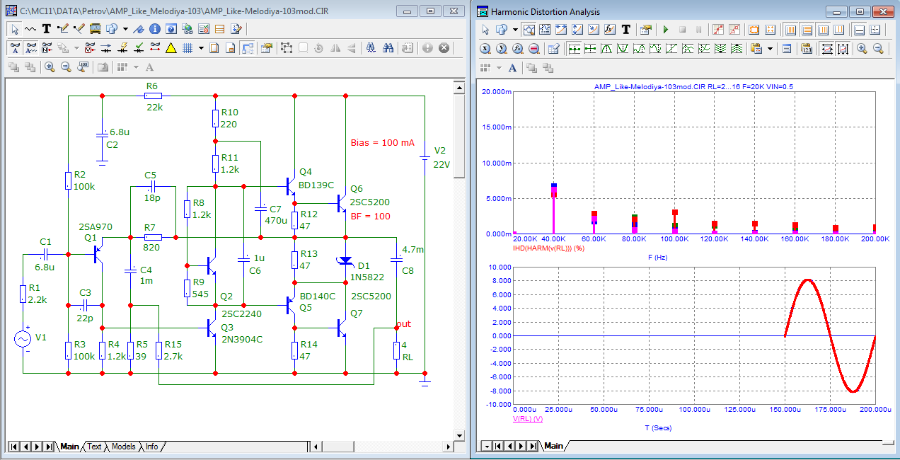

    72.2 KB · Просмотры: 112

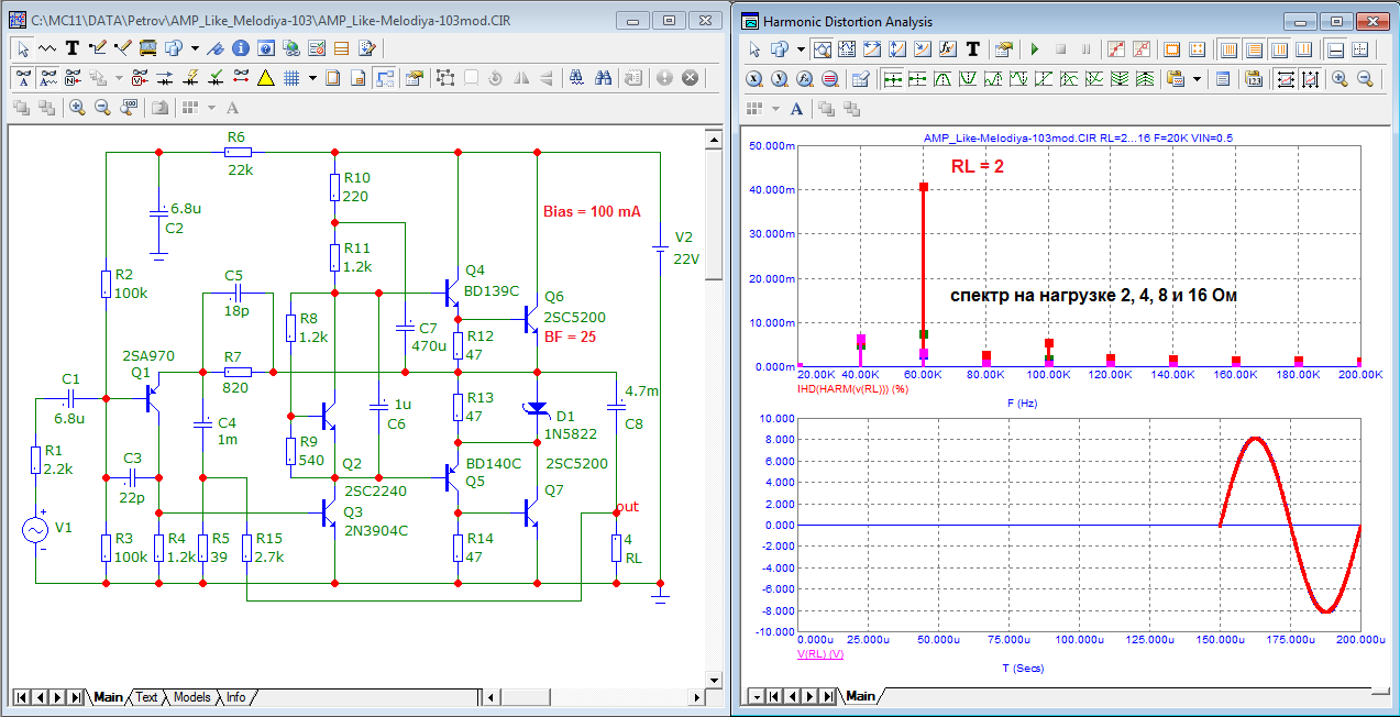

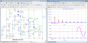

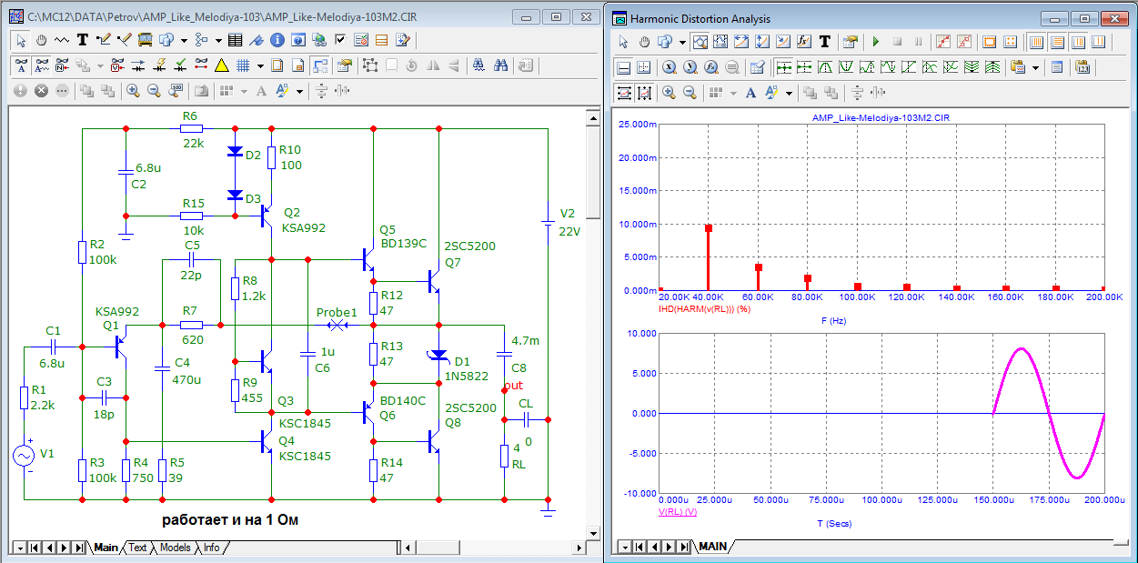

переделал, результат тот же по всем параметрам
это пока нет эмиттерных резисторов)))совсем без них ток будет плыть,разве что токовый шунт поставить на германии как у Акулиничева,без эмиттерных резисторов всегда ступенька намного меньше

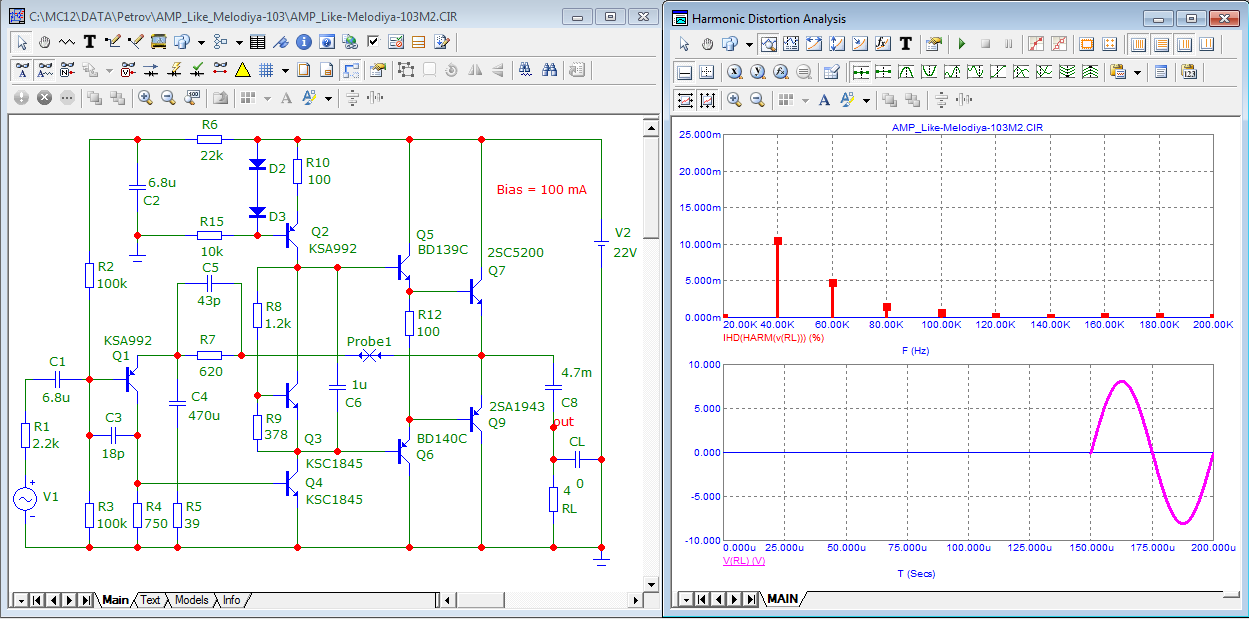

попробуйте в УН мосфетик BS170 а в нагрузку первого каскада ИТ на 2SK117 вместо резистора R4 такая переделка не требует печатную плату курочить
вариант охвата выходного конденсатора ООС
3-я гармоника начинает резко расти на нагрузке 2 Ома и ниже (вариант моделировался для выходных транзисторов с бета 25 по просьбе друга).
С бета 100 работает и на нагрузку 1 Ом.
С ГСТ раньше клипирует верхняя полуволна, так как на ГСТ падает напряжение. Можно конечно перекосить среднюю точку. Но виртуально видно что с ГСТ явно проигрывает на сигнале далеко до клипирования. С ГСТ хуже работали и JLH-69.
    72 KB · Просмотры: 116
    87 KB · Просмотры: 99
такой вк ниже 6-8 ом лучше не использовать. так что ничего страшного. ГСТ верни.
