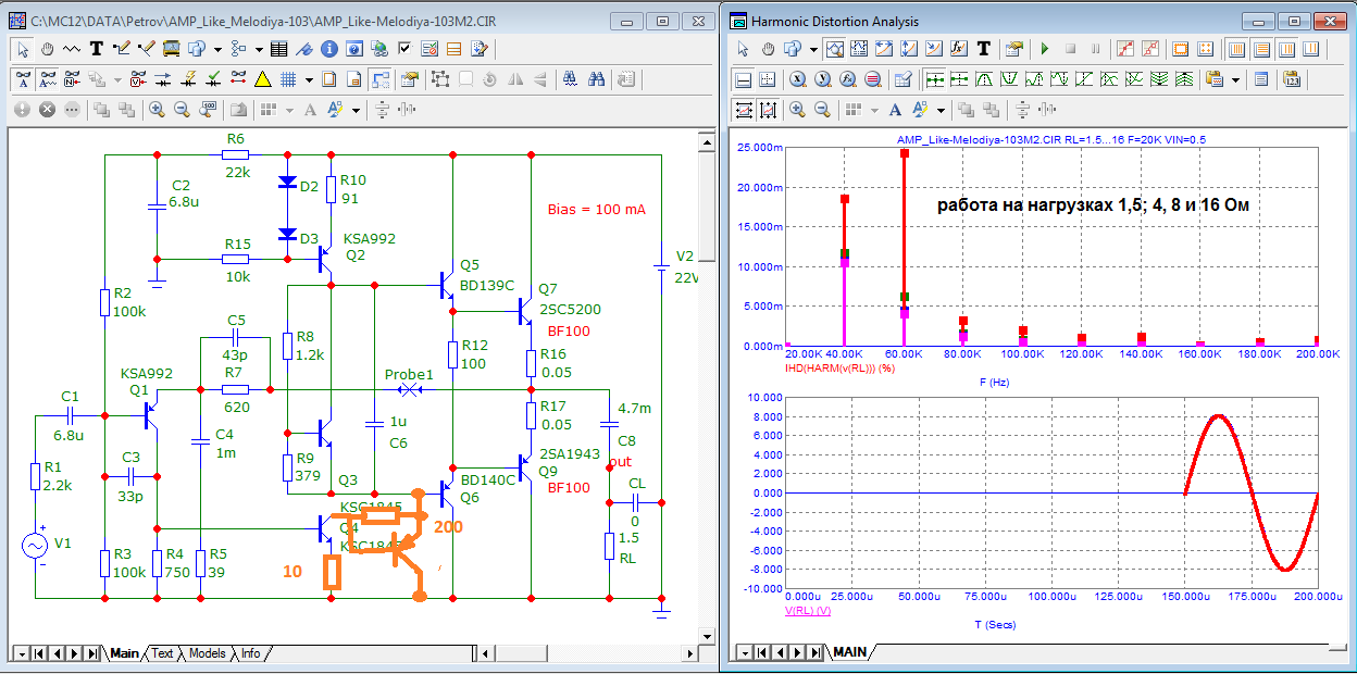

Мелодия-103 стерео

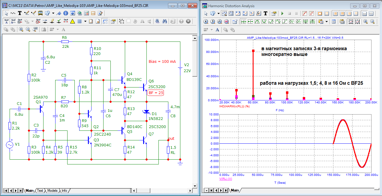

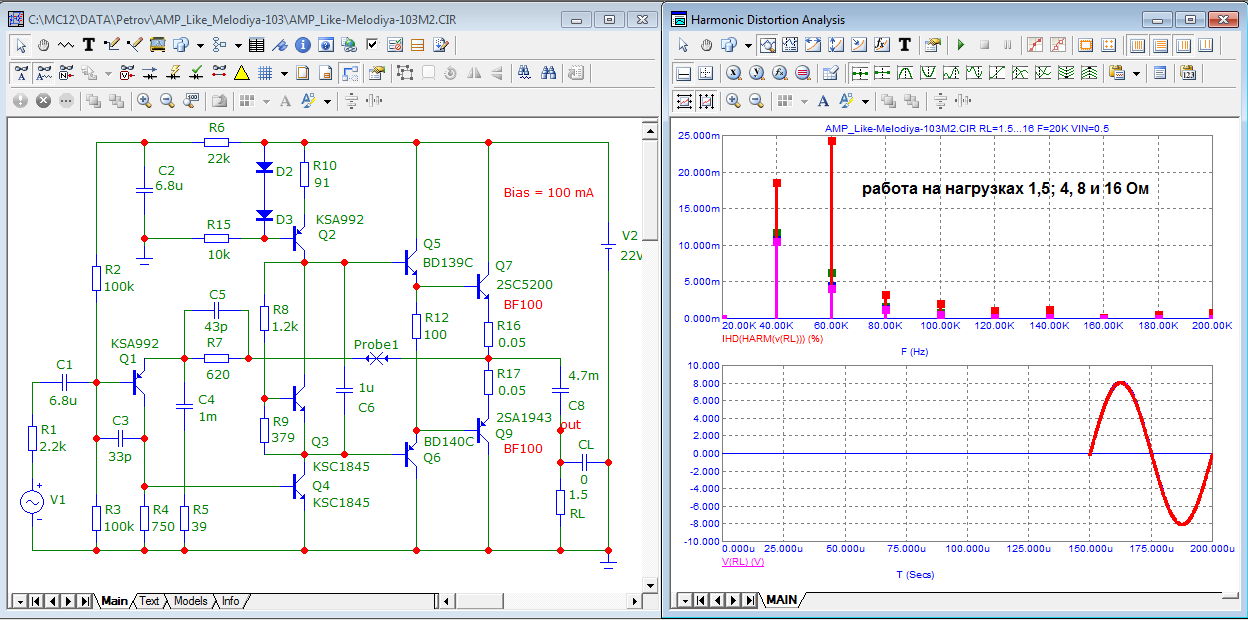

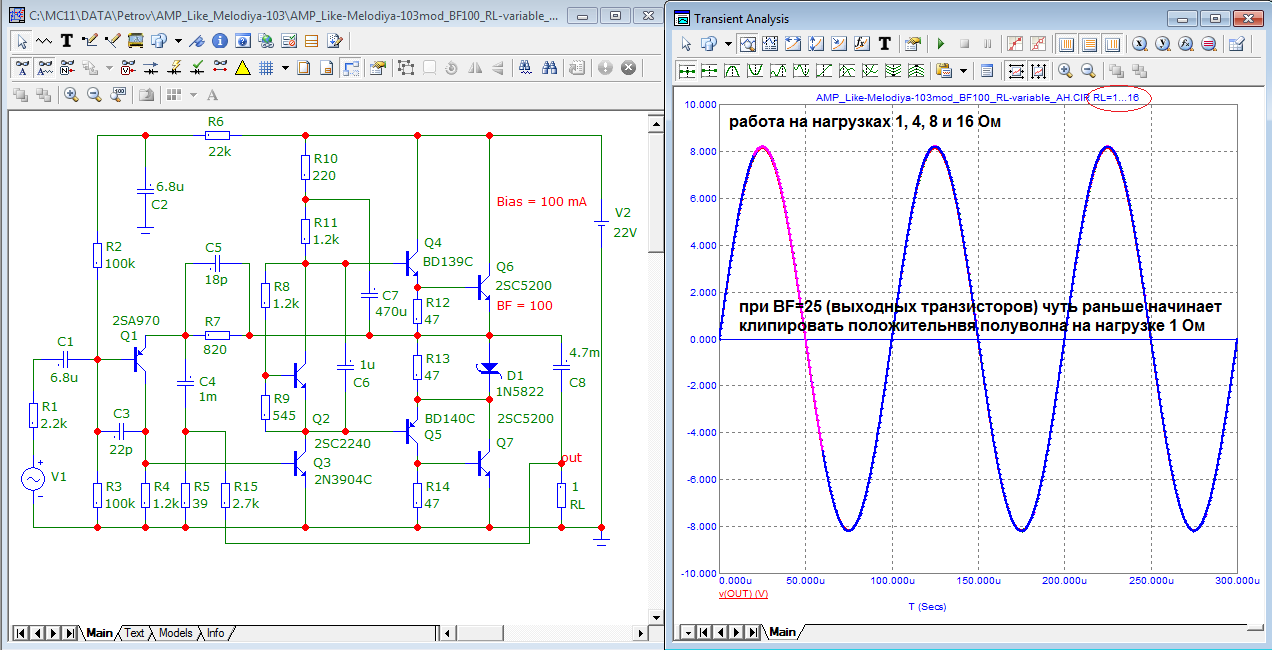

эмиттерные резисторы поставьте и все резко поплохеет)))
Оригинальная схема в Мелодии 103 работает без эмиттерных резисторов и ничего не плохеет
там у выходников бэта мелкая,а Вы кошерные 5200/1943+139\140 с большой бэтой поставили
Акулиничев с токовым шунтом оттого и искажает мало,что нет эмиттерных резисторов
такой вк ниже 6-8 ом лучше не использовать. так что ничего страшного. ГСТ верни.
с бета 100 прекрасно работает даже на нагрузку 1 Ом, с бета 25 на нагрузке 1 Ом чуть раньше начинает клипировать положительная полуволна. Ну а с ГСТ (с таким же током УН как в вольтодобавке ) работает хуже
Melodiya-103mod_BF=100_10kHz_RL-variable.pngMelodiya-103mod_BF=25_20kHz-spectr_RL-variable_.png
поставил, поплохело, но не так резко, нормально работает на нагрузку 1,5 Ома и выше. На нагрузке 1 Ом искажения выше
Осталось сложить одно с другим. Совместить ГСТ с охватом выходного конденсатора ООС, и дать по рукам негодяям цепляющим на выход жалкой двойки 1-омную нагрузку. И дело в шляпе.
гст звучит хуже ВД тк дает длинный спектр,хоть и меньше Кг

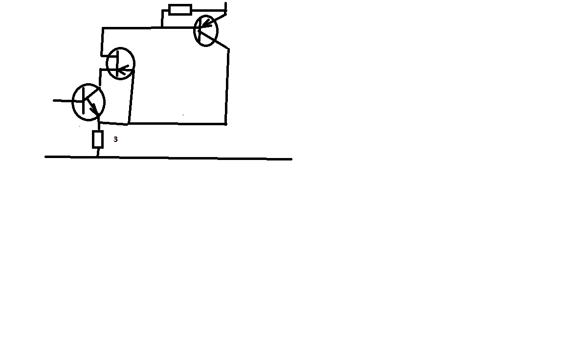

вот буфер повторитель перед вк как в Шушурине даст хороший эффект ,будет псевдотройка
добавть всего один вд140 и резистор 200ом между его базой и эмиттером не сложно не куроча плату

Не может никакой тд или вд звучать. Ему нечем. Звучит только всё в комплексе. А в комплексе ГСТ гораздо стабильнее по току, даёт большее выходное сопротивление и лучше работает на НЧ. И в пределах данной схемы переживать за некий длинный хвост который якобы даст ГСТ я бы не стал- схема сама по себе жухлая. Как думаешь что будет если её довести по полной до ума? Правильно, получится Белый Дракон.

размах максимальный упадёт. тут итак питание то небольшое.
Думаешь чего в Драконе ОЭ без каскода? Так вот. Маловато до ограничения получается.
Вольдобавка действительно даст чуть больше размах. НО
1) нужно отбалансировать усилитель входным делителем, что пока- не сделано. Вот, отбалансировал на картинке.
2) на малых уровнях вольтдобавка проигрывает по искажениям раз в десять.
3) на уровнях ближе к максимальным- почти нет разницы, децибел 4-6 в пользу ГСТ.

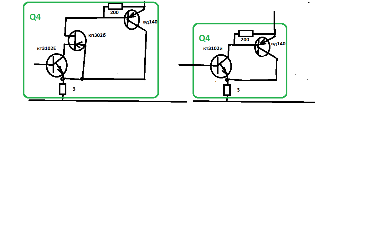

если у Q4 большая бэта,то входное сопротивление и без повторювача достаточно большое,я бы лучше джифет над Q4 поставил каскодом а Q4 супербэту (больше 1000) взял,джифет применить для простоты доработки на заводской плате
    8.1 KB · Просмотры: 61
А я б таки спробував симульнути, принаймні_da
Більша бета краще працюватиме в Q1, а для Q4 то зайве. Якщо вже каскодити Q4, то звичайним BJT транзистором з високою напругою Ерлі. Джейфети прибережіть для більш відповідного випадку.
тогда нужно цепи смещения лепить ,а так трехполюсник вместо штатного Q4

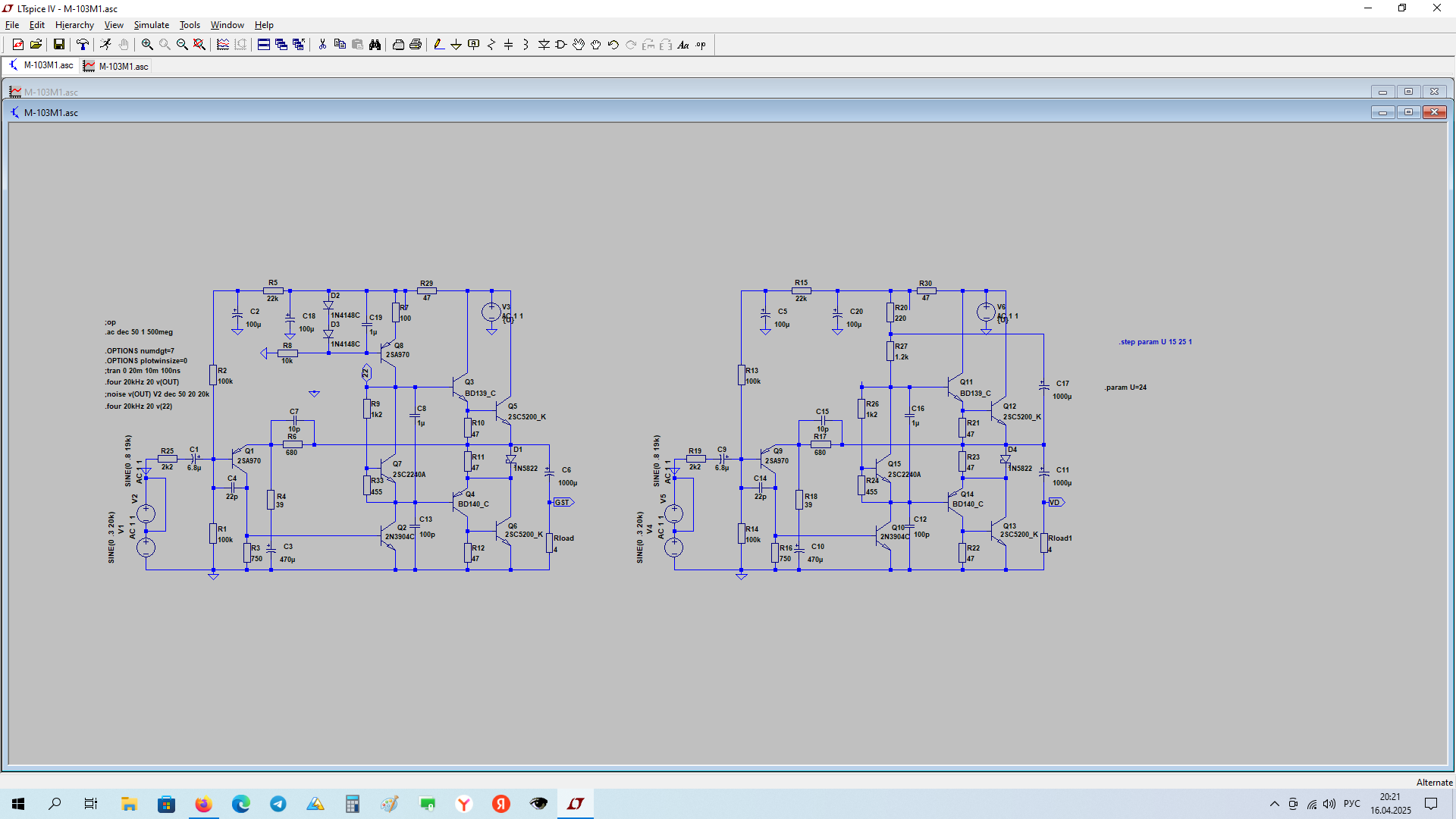

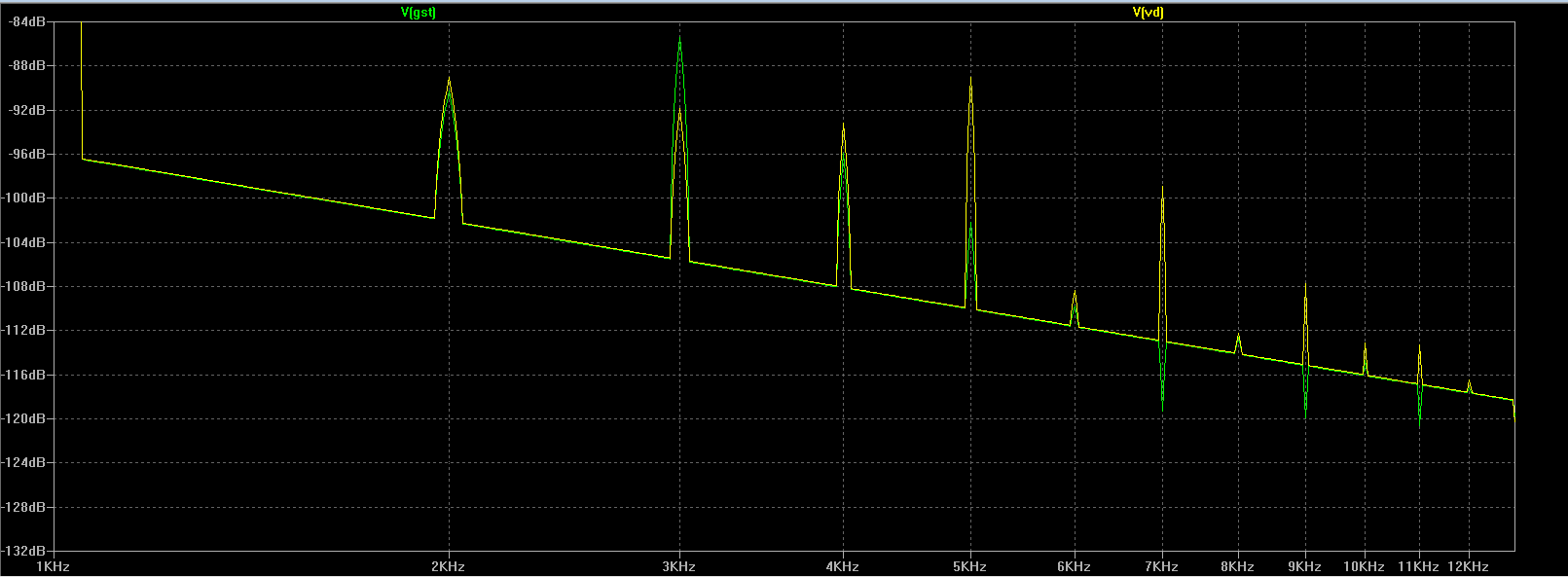

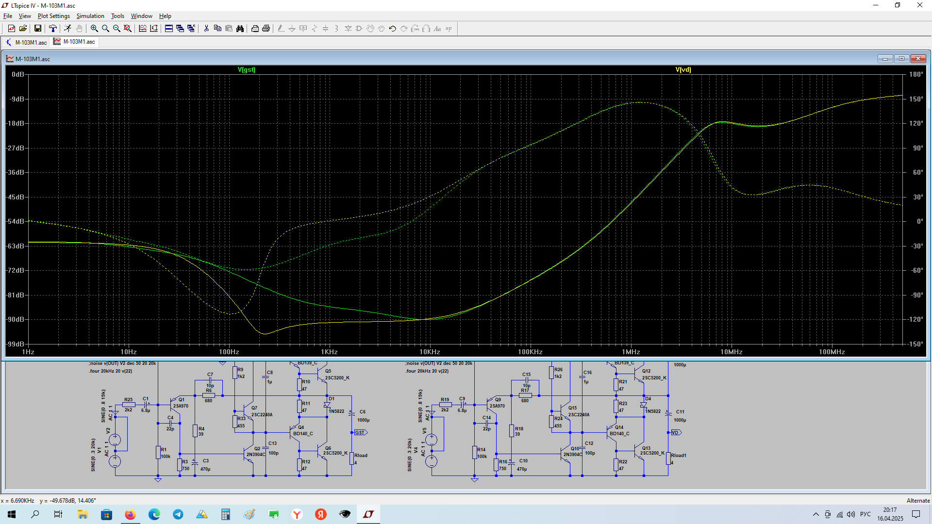

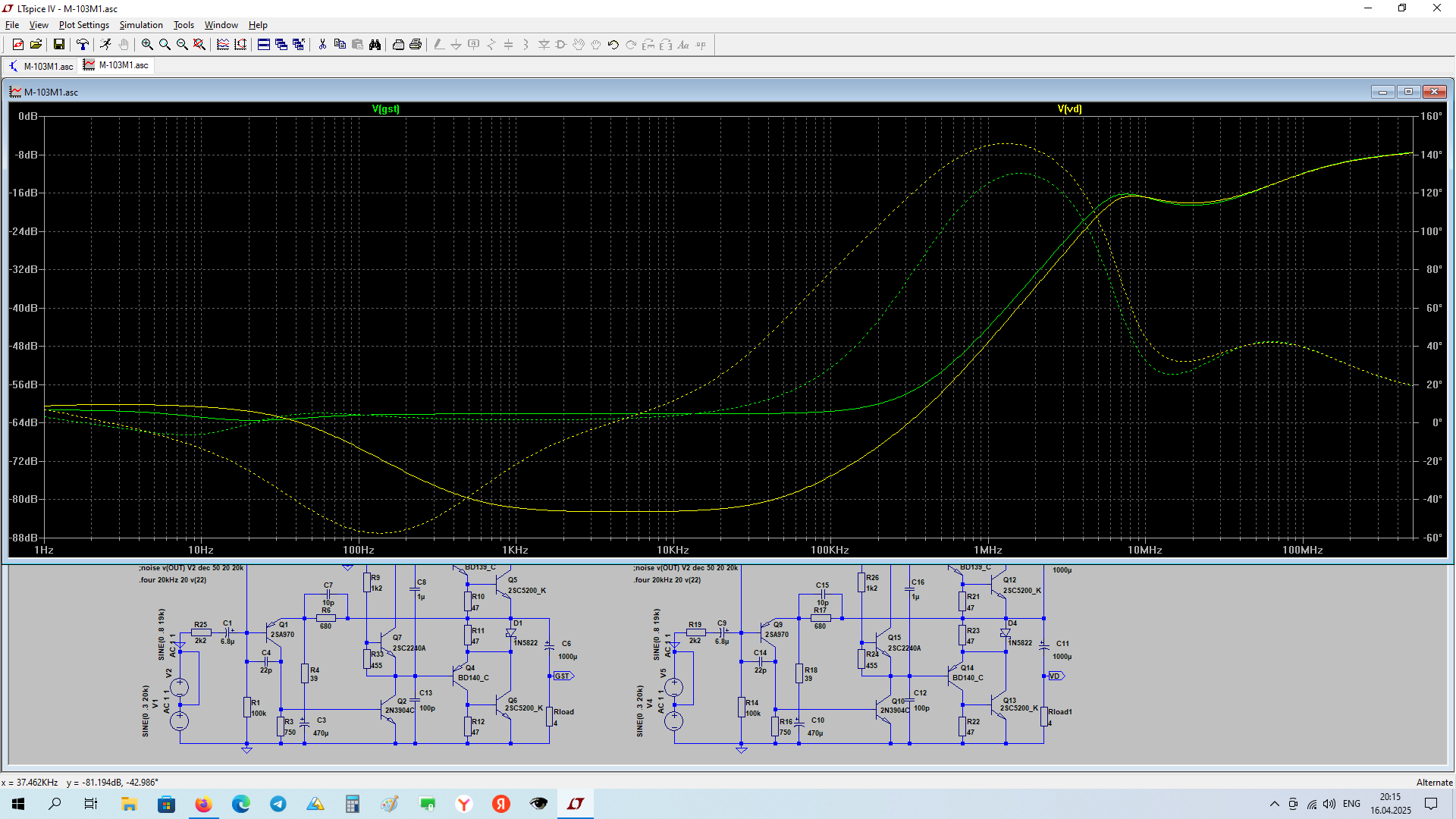

Ну это немного художественный свист. Двухтранзисторный ГСТ пока не будем мучать. Помучаем однотранзисторный и вольтдобавку.

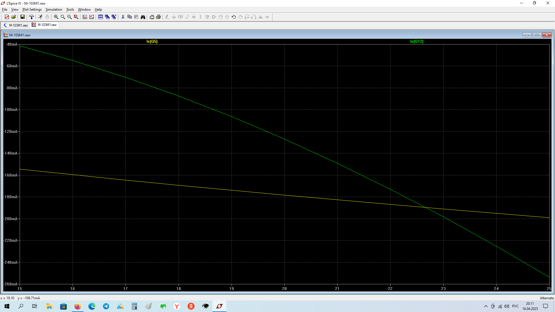

1) стабильность по питанию.
Желтым- ГСТ, зелёным- вольдобавка.
Питание меняется от 15 до 25 вольт, с шагом 1 вольт.
Как видим вольдобавка ток покоя не держит совсем. Он просто болтается от питания.
2) подавление помех по питанию.
ГСТ желтым вольдобавка зелёным. И вправду ГСТ подавляет хуже. НО.
если добавить фильтр по питанию между ВК и УН - то оба варианта можно существенно улучшить, разница никуда особо не денется но хотя бы оба варианта будут работать заметно лучше.
окончательные варианты:

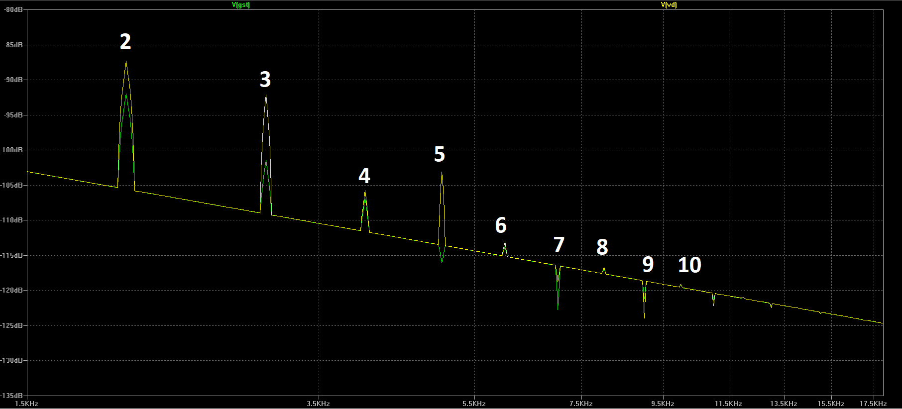

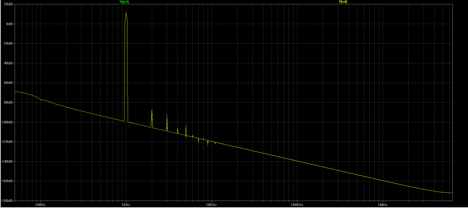

ну а теперь про влажные рассказы Юаня как ГСТ растит высшие гармоники поговорим. Итак.
Частота 1кГц напряжение на выходе примерно треть от максимального.
Общая картина:
Желтым вольдобавка зелёным- ГСТ.
А теперь ближе:
цвета такие же. оказывается что ГСТ сильно подавляет именно высшие гармоники. Причём нечётные- куда сильнее чем чётные. То есть картина обратная- схема с ГСТ будет звучать заметно лучше. Ну а то что ёмкость в БП нужна не 470мкФ а хотя бы 5000мкФ знают даже школьники- третьеклассники.

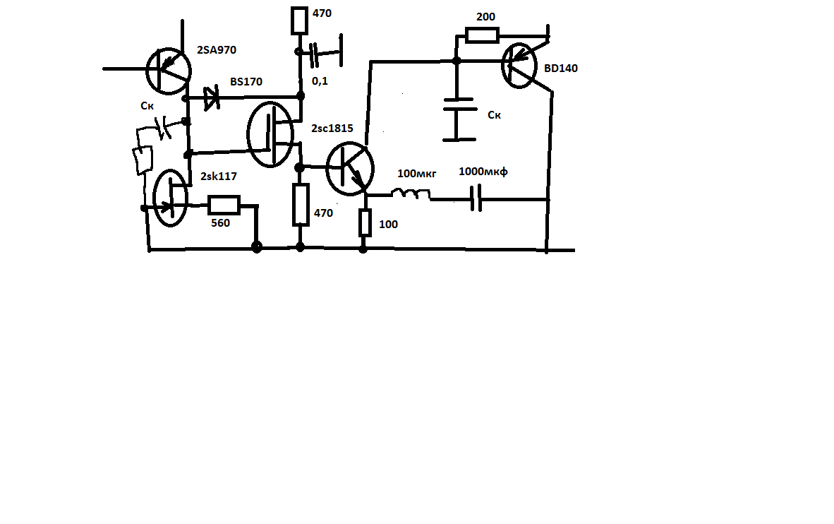

Cк надо подобрать левый примерно 680р резистор 300ом правый пик 60р но это на глаз,симулятора нет

а схему выше я в симе смотрел лет 8 назад,усиление более 100дб с разомкнутой оос при полюсе 20 кгц это без катушки,с катушкой еще лучше будет примерно на 6дб
я на худе ее применял даже два чела с веги паяли и хвалили
Третья подросла, а высшие всё равно прибиты. И кто тебе сказал что третья слышна лучше такой же по уровню пятой? так вот нет. она дальше от основного тона и хуже маскируется.

тут о модернизации речь готовой платы мелодии,я предложил выпаять Q4 и впаять трехполюсник из нескольких транзисторов после чего искажения упадут минимум в 20 раз хотябы как в 38 посте вд140 добавить
и смотреть надо уже эту схему где уН на буфер работает с ВД,там и ток Уна меньше (3ма) а значит входное больше и спектр другой
клубок транзисторов. как думаешь, насколько вырастет уровень фона 50 Гц о котором так страдал товарищ Петров?(правда он страдал больше про 100Гц, ну не суть)
ставим диод в питание перед УН (после ВК) и после него электролит 1000...2200мкф заодно и просадка напряжения на уН при пиках потребления исчезнет
да какой клубок? один ,,,два транзистора добавить и параметры на порядок улучшатся,хотя бы буфер перед ВК это еще и устойчивость повысит тк в А классе у него постоянное входное сопротивление в отличие от ВК где ток меняется (режим АВ)

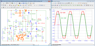

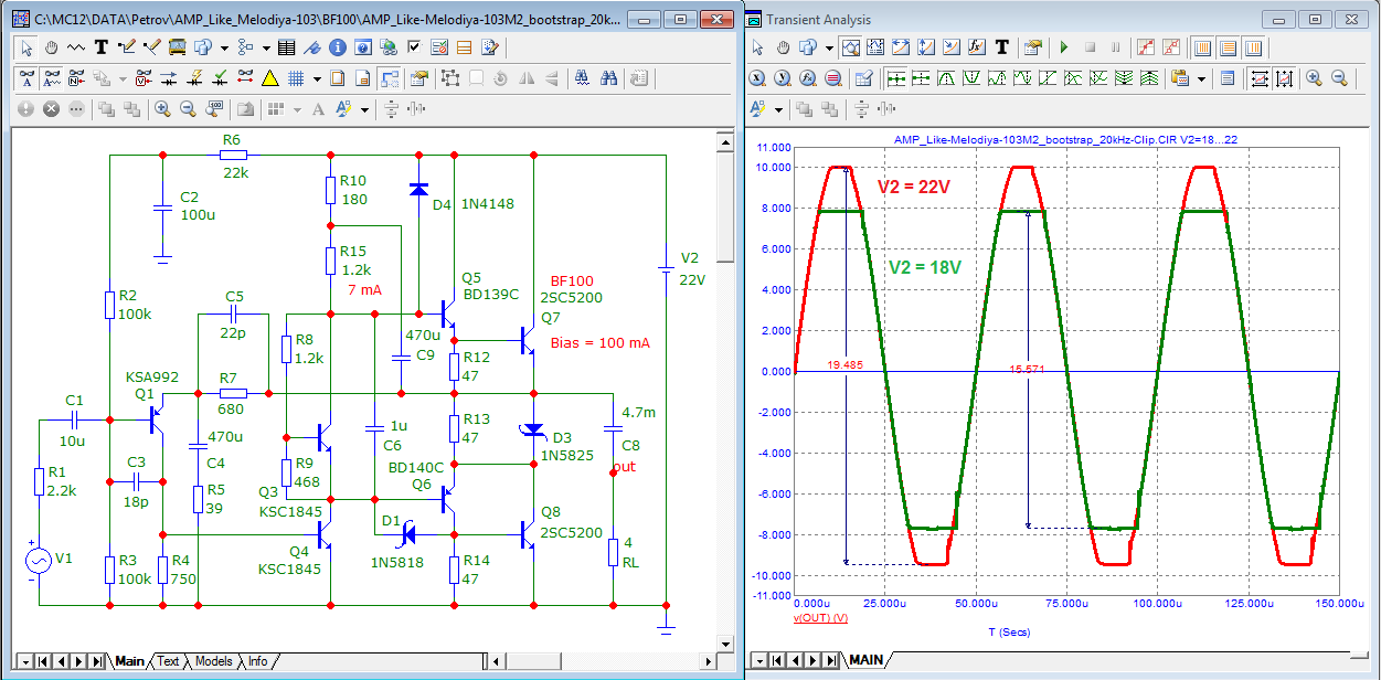

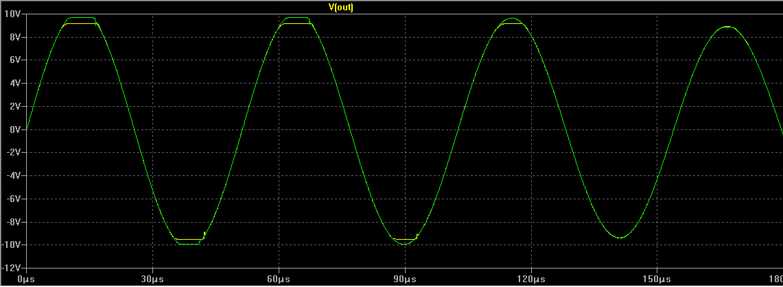

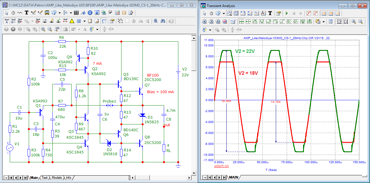

клипирование при номинальном и просаженном напряжении питания
что имеем с ГСТ? Потерю выходного напряжения не менее 1 Вольт, а также искажения связанные с эффектом Эрли. Более того, при просадке напряжения питания с ГСТ клипирование более асимметричное.
С целью улучшения выхода из клипирования имеет смысл добавить указанные на схеме диоды
    85.8 KB · Просмотры: 82
    88.7 KB · Просмотры: 80

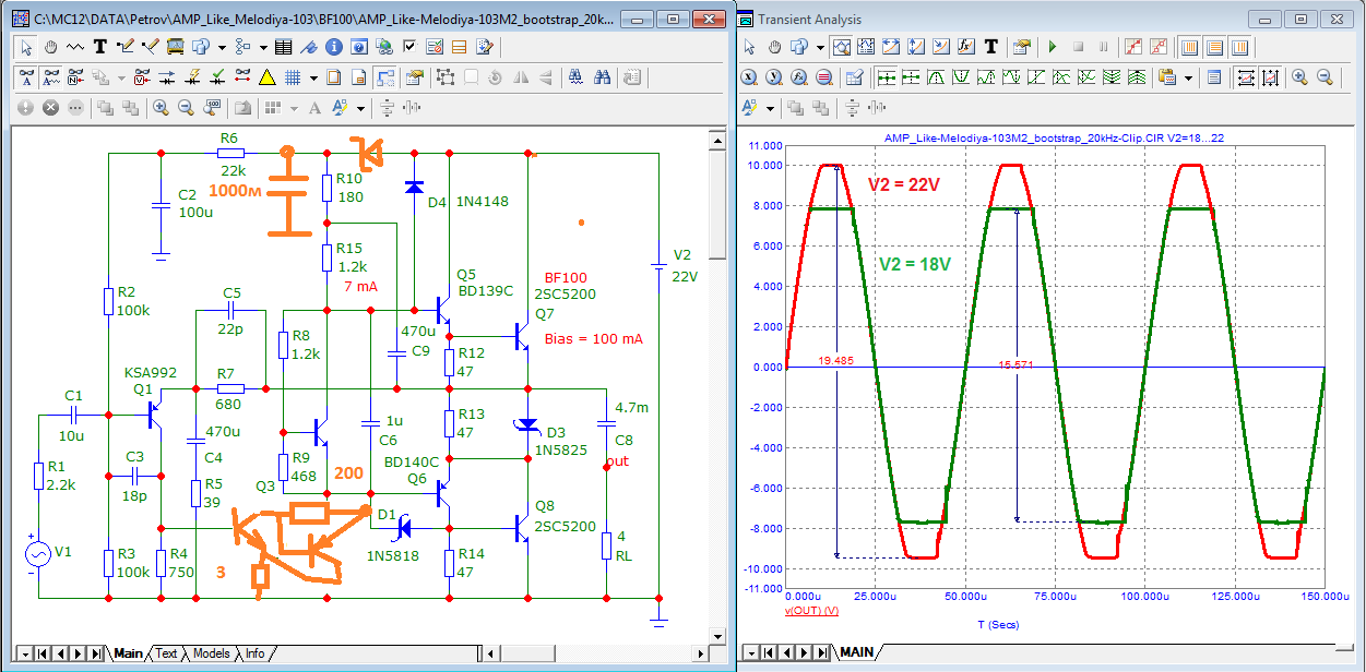

вот так не будет просадки и параметры в разы лучше ,коррекцию подобрать в симе,ток буфера можно прибавить до 15,,,,20ма снизив R15 до 470,,,,680ом
    86.9 KB · Просмотры: 70
