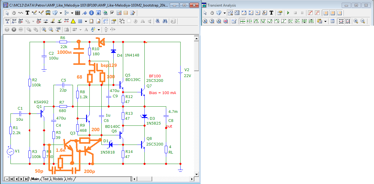

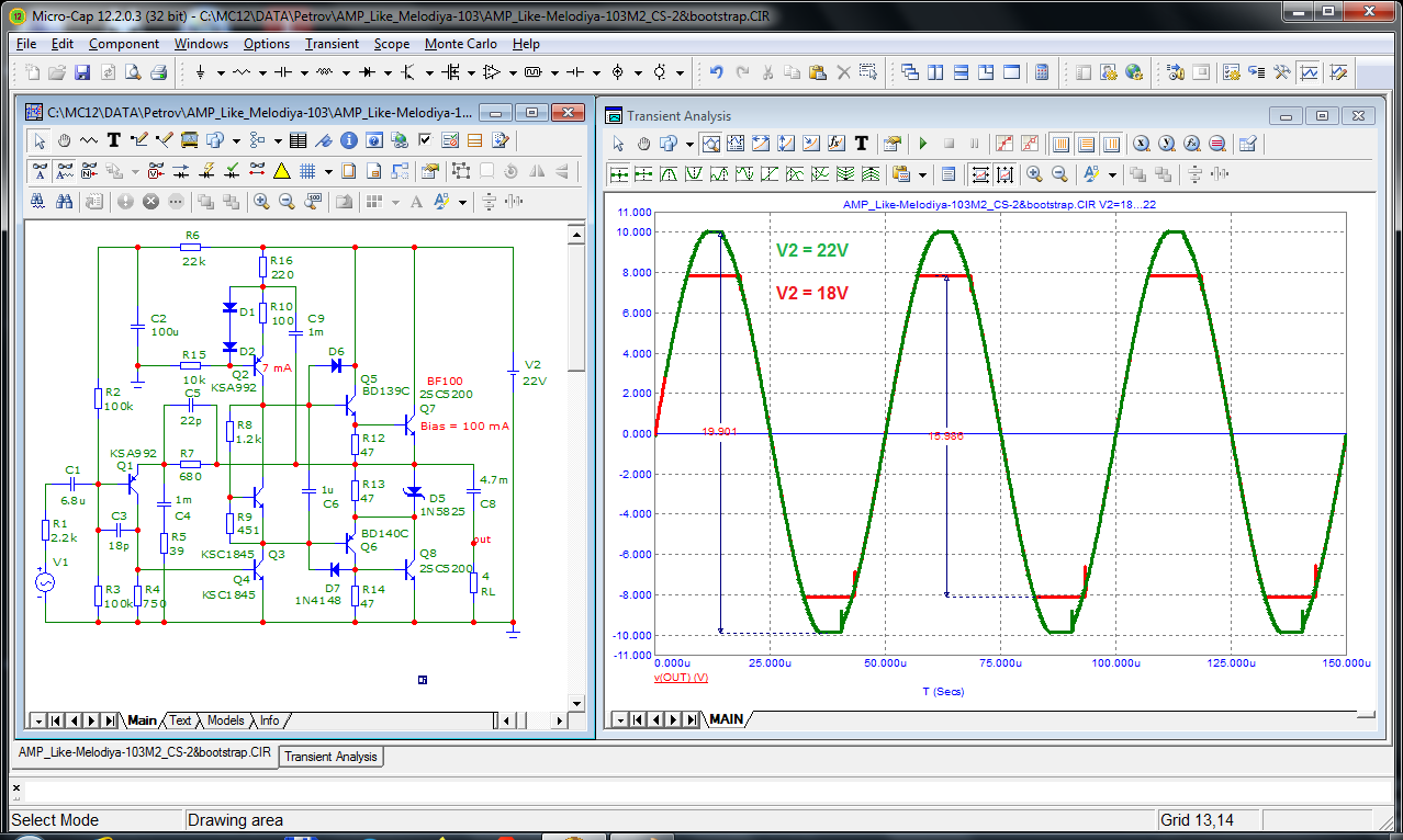

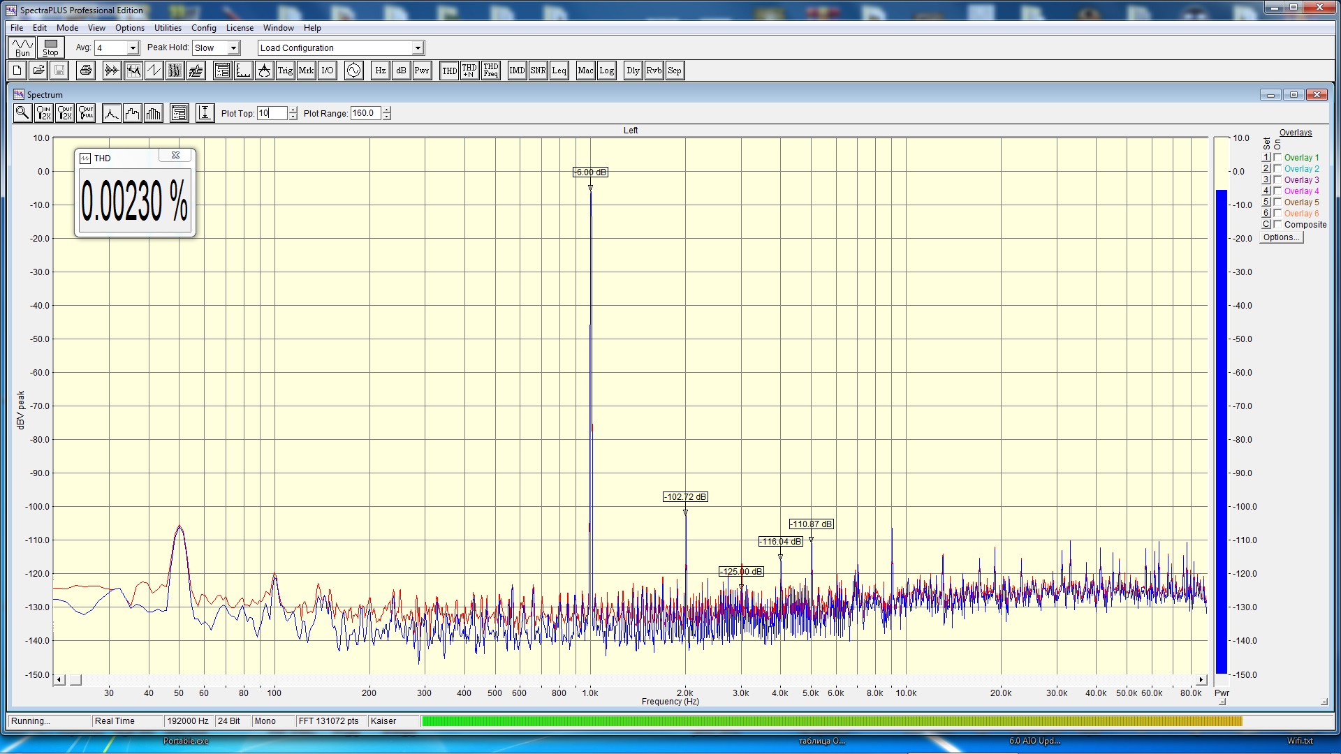

Мелодия-103 стерео

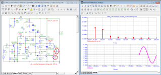

максимально использовать напряжение питания с ГСТ поможет вольтодобавка
    152.3 KB · Просмотры: 94
и такое делал,правда гст на bsp129 двухполюсный был,искажения меньше у такого варианта

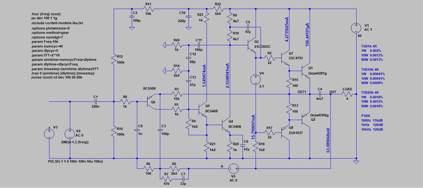

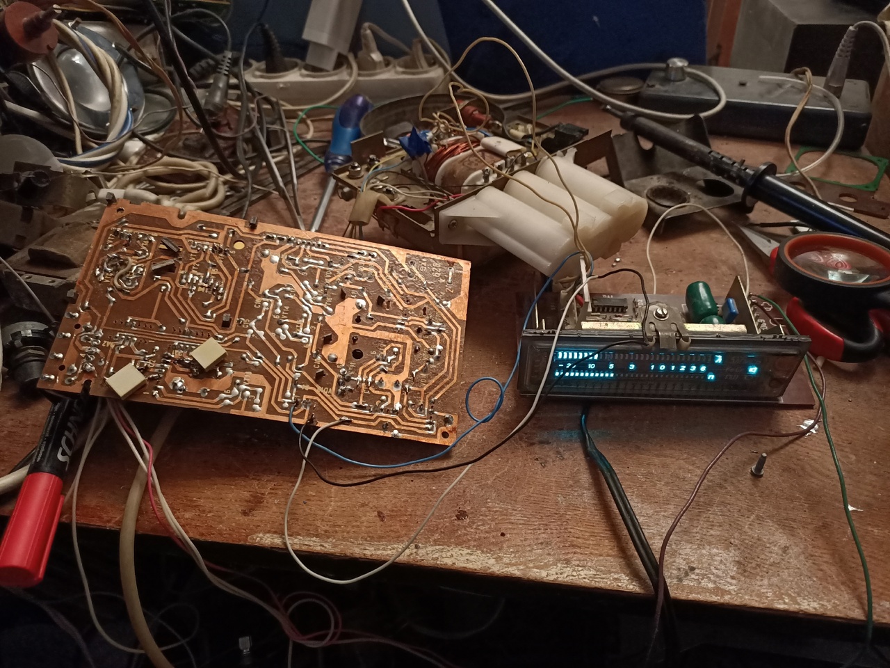

Я эту схему с ГСТ в железе уже проверил все нормально и стабильно работает, послушал отложил буду делать корпус как время появится,а сейчас унч от Сириуса -226с,сделан по мотивам Агеева 87г.
    477.7 KB · Просмотры: 87

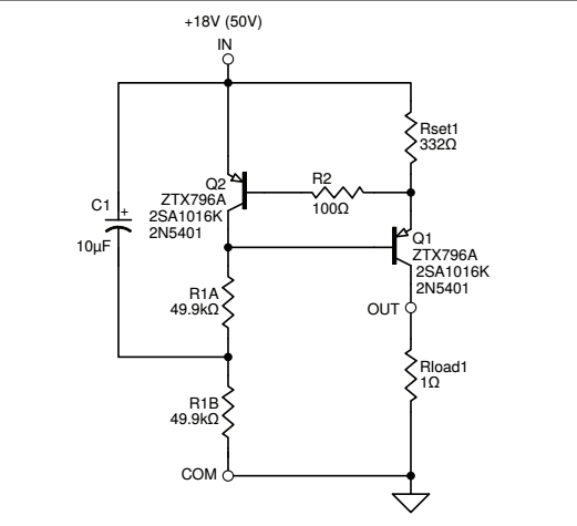

У освічених схемотехніків ГСТ мав би виглядати якось так:
Кому цікаво, які вигоди від цього отримає освічений схемотехнік, можуть сходити почитати статтю Волтера Джанга.
Всі невігласи йдуть повз, їх думка значення не має.
витамир, такие ГСТ во всех без исключения усилителях Дугласа Селфа, Рода Эллиота, Боба Корделла и не только. Кого ты хочешь удивить своими познаниями. Цель ставилась сделать доработку
минимальной!
У тебя по делу от себя что нибудь есть предложить? Или кроме известных штампов у тебя в голове ничего нет.

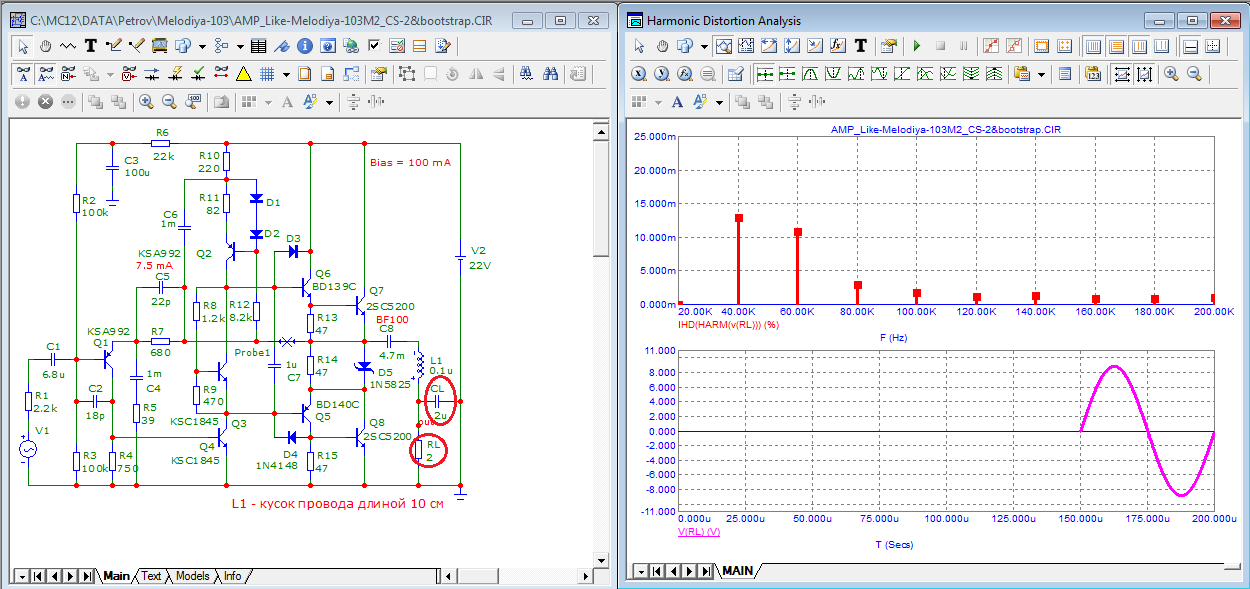

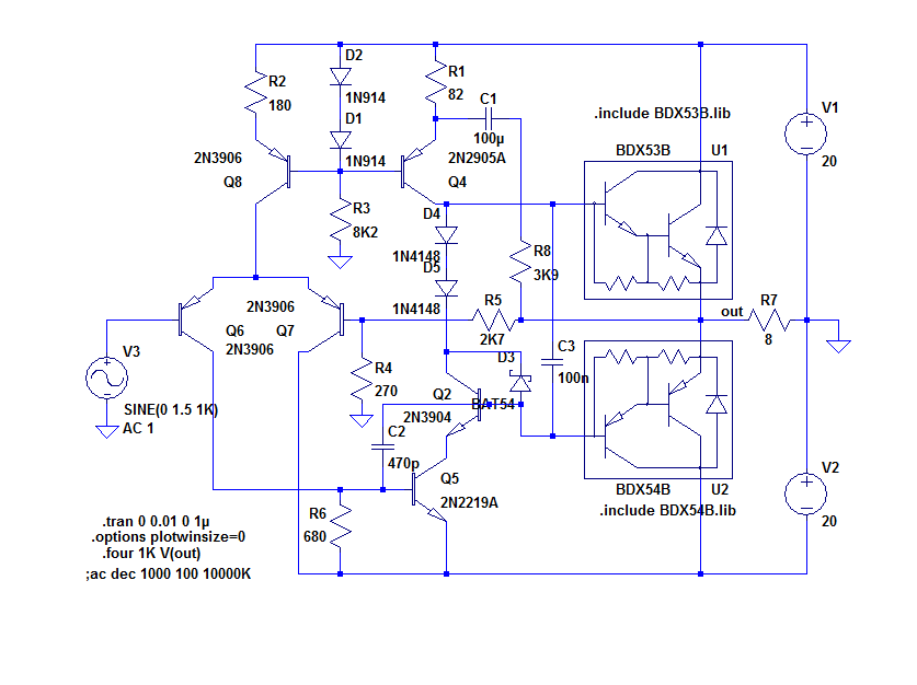

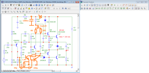

    74.9 KB · Просмотры: 80
сделать доработку
так ИТ там плохой, он задаёт тон при подаче в одно плечо, сейчас перекошен в хлам. Выходной электролит - это разве доработка?
Про коррекцию на входе (Миллер - конский) в дохлом усе - это как? В ОСи 22 пФ,..
У меня не получилось, ни чего не предлагаю (извините за критику).

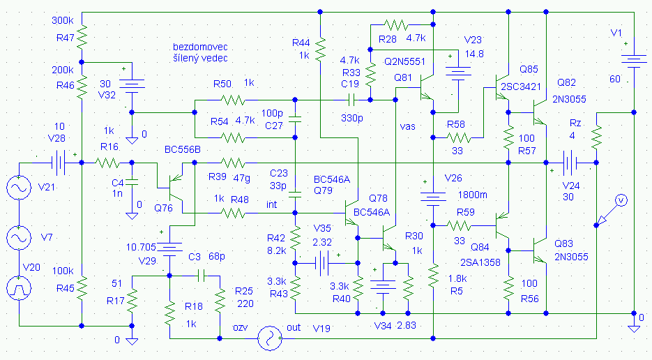

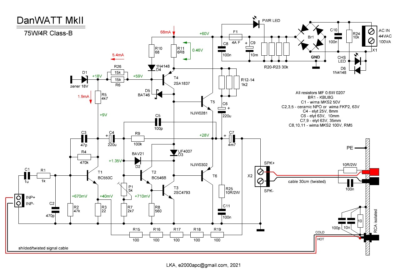

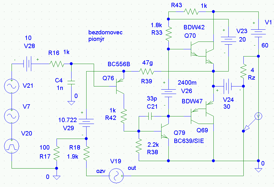

Чехи...
danhard-bezdomovec-laco.jpg Atr4U.png 8kBfb.png DarMod.png DR9Yb.png 3ETmbtI.jpg
на полевые перейти, точно:
1. вход на джефете
2. Выход на латералах.
УН - "слабое звено" окажется, но ему на порядки "полегчает"
Bezdomovec smile_1
Мені завжди подобався тонкий чеський гумор.
Щодо схем. в них присутні кілька цікавинок, які не гріх використати.
Навчайтесь, Юане, це вам таки це, а не пєтровські витвори образотворчого мистецтва.
І корекція, і повторювач між першим і другим каскадами. _da
Там є ще чого вдосконалювати, але і так досить добре. Краще за Мелодієвий оригінал.

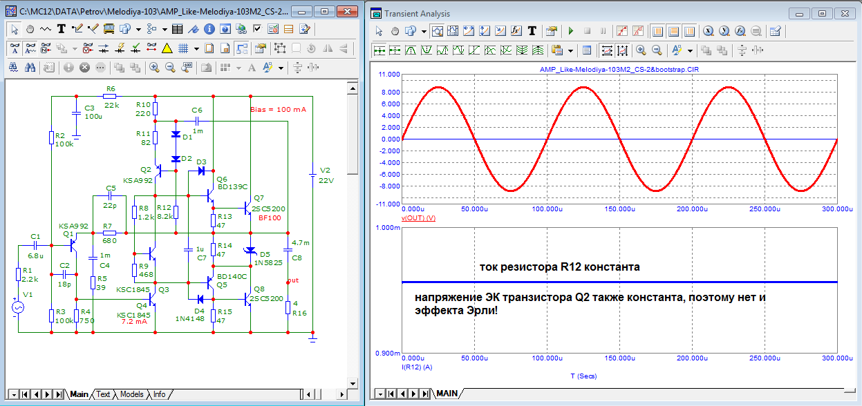

да нет места два потворювача ставить на родной плате,и без него нормально при бэте 1000,тк ток уна всего 2...3ма,его входное выше чем в штатном,имхо буфер перед вк важнее и устойчивее так
все эти варианты давно опробованы и с двумя повторювачами и на мосфете еще 2014г я тогда эту попологию полностью перелопатил в симе и двухполюсную и миллера и трехполюсную коррекцию и с катушкой,2й повторювач выброс дает как не верти,но он не страшен в принципе это не возбуд даже при клипе на меандре все нормально,но товарный вид портит когда меандр с выбросом,либо полюс валить надо что не желательно
повторитель имеет смысл если ИТ в нагрузке первого каскада,а если резистор то проще динамическую нагрузку сделать,не сильно усиление упадет по сравнению с повторителем
схем мало, петлевое и меандр надо посмотреть у этих чехов и клип

проверил работу модели на реактивных нагрузках от 50 нФ до 2 мкФ
Вот работа на нагрузке 2 Ома и параллельно реактивная нагрузка в виде конденсатора 2 мкФ
    85.8 KB · Просмотры: 76
Маловато С4 надо 200мкф.

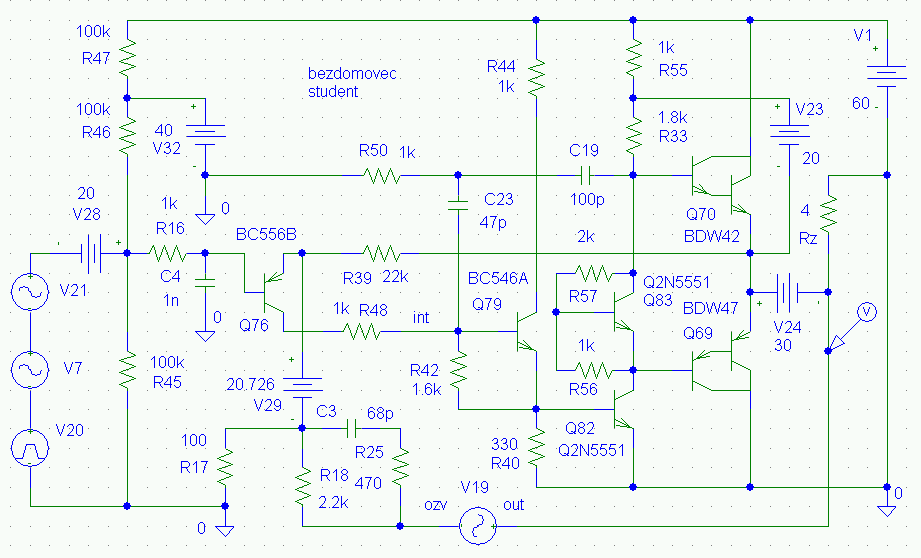

Бомж. Ціла сімейка бомжів: бомжик піонер, бомжик студент і бомжик могутній вчений _da
Зверніть увагу, що тут асиметричний повтoрювач наявний після кожного з каскадів підсилення напруги. І улюбленої проміж тут вольтодобавки до цілих трьох штук на підсилювач.
Пахнутиме "заучатиме" досить специфічно.
