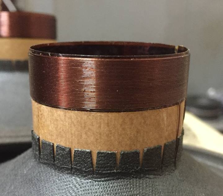

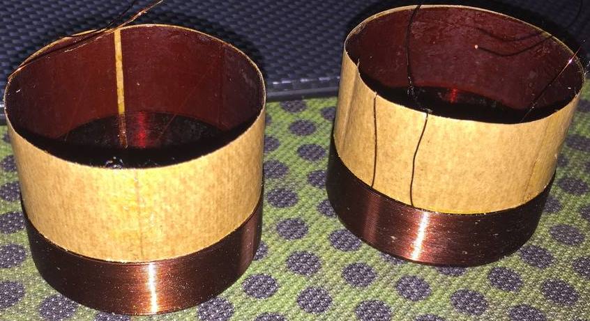

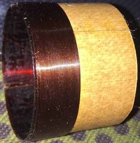

Катушки будут 2-х слойные, на 4 слоя и сопротивление 3,6 Ом намотать не получилось. Данные головки будут стыковаться с ВЧ динамиком у которого Re около 3,3 Ом.

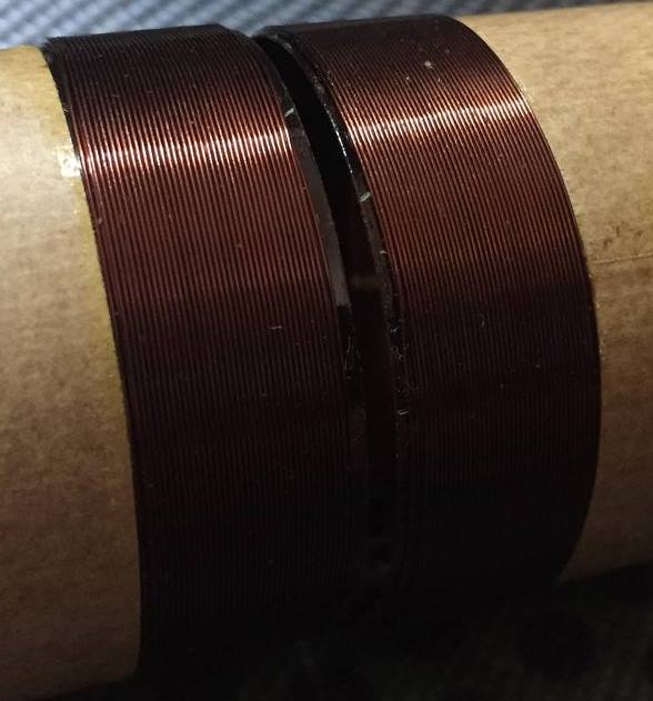

Каркас - каптон, толщина 0,13 мм. Выше намотки усилен бумагой.
Высота каркаса 30 мм, обрезать нужно будет 3-5 мм.

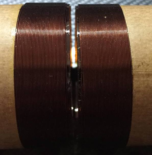

Верхний слой на обеих катушках имеет 35 витков.
Провод ПЭТ-200.
Длина всего провода 9,05-9,3 м
photo_1_2023-07-12_13-59-15.jpgphoto_2_2023-07-13_15-55-40.jpgphoto_4_2023-07-13_15-55-40.jpg
Жила 0,25 мм по меди и 0,297 по лаку, хотя я намерял 0,29 мм по лаку.
Re = 3,5 Ом
Высота намотки = 11,3 мм
Высота каркаса = 30 мм
Толщина вместе с намоткой = 0,69 мм
Вес катушки: №1 - 5,5 г (№2 - 5,43 г)
11,3 : 36 = 0,31 : 0,29 = 1,07 коэффициент неплотности намотки

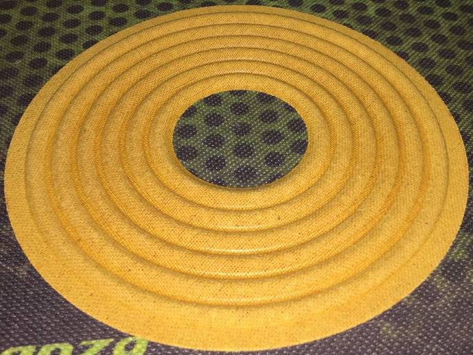

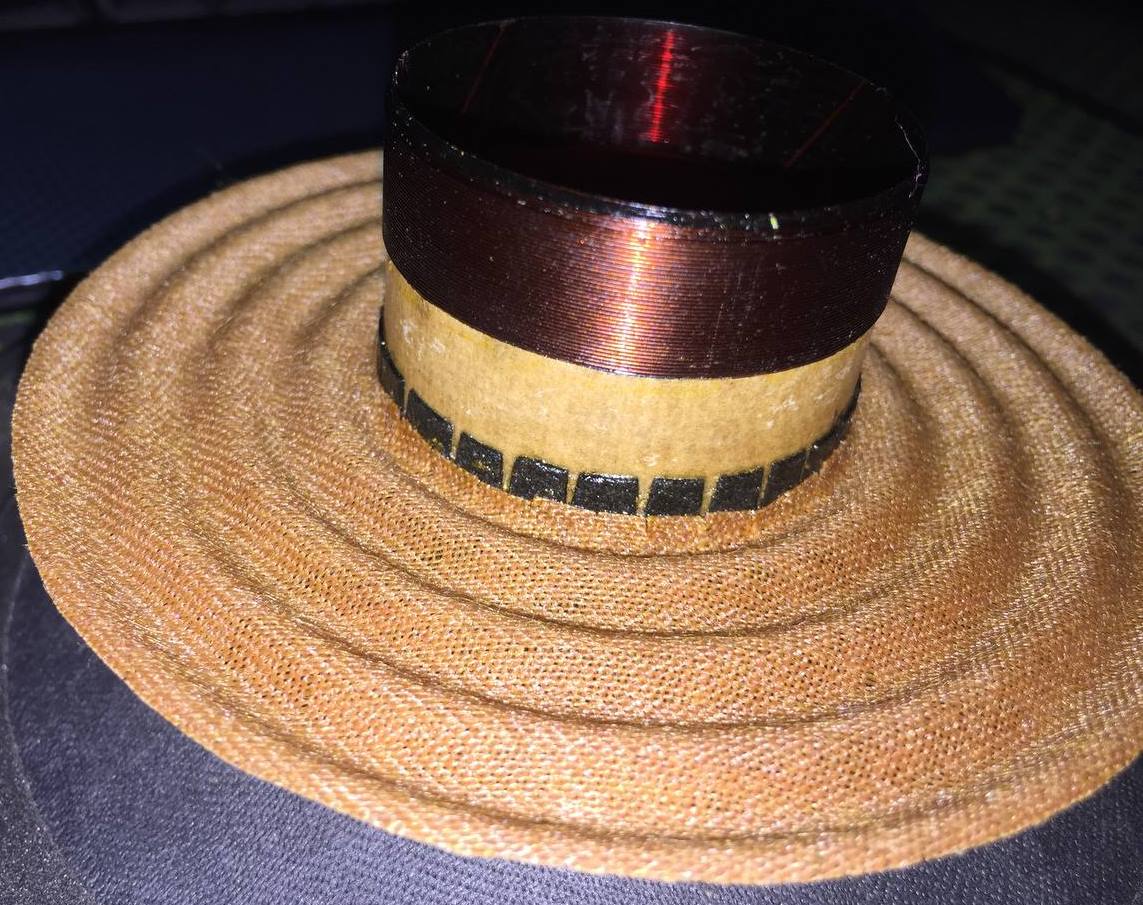

ЦШ под 35гдн, взял те что жестче. Но как оказалось они жестче, которые устанавливаются заводом на 35гдн. Вес без подрезки 4,7 г.
Заказал мягкие. Вес подрезкой №1=1,8 г (№2=1,76 г)
Или придется размягчать
ПисАли неоднократно, что Цш сильно размягчить вряд ли получится, а вырезать сектора, тоже не комильфо, в готовом изделии...
С такой жесткостью и масой подвижной системы резонанс получится в районе 70-75 Гц. Объем примерно 5,5 л. Электрическая добротность 0,27.
Если что БЛ в зазоре 5,7 Тлм при идеально намагниченом магните.
Если бы была мягкая резина верхнего подвеса, то жесткая ЦШ - лучший вариант.
Жесткая хорошо для ФИ, резонатором получиться получить заветные 50 Гц в оптимальном объеме, тут нужно окончательную цель поставить куда мидбас? В ЗЯ чем мягче подвижка тем лучше, жесткость даст замкнутый воздух в АС.

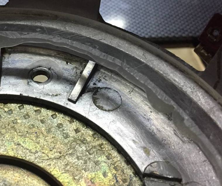

Проставка:

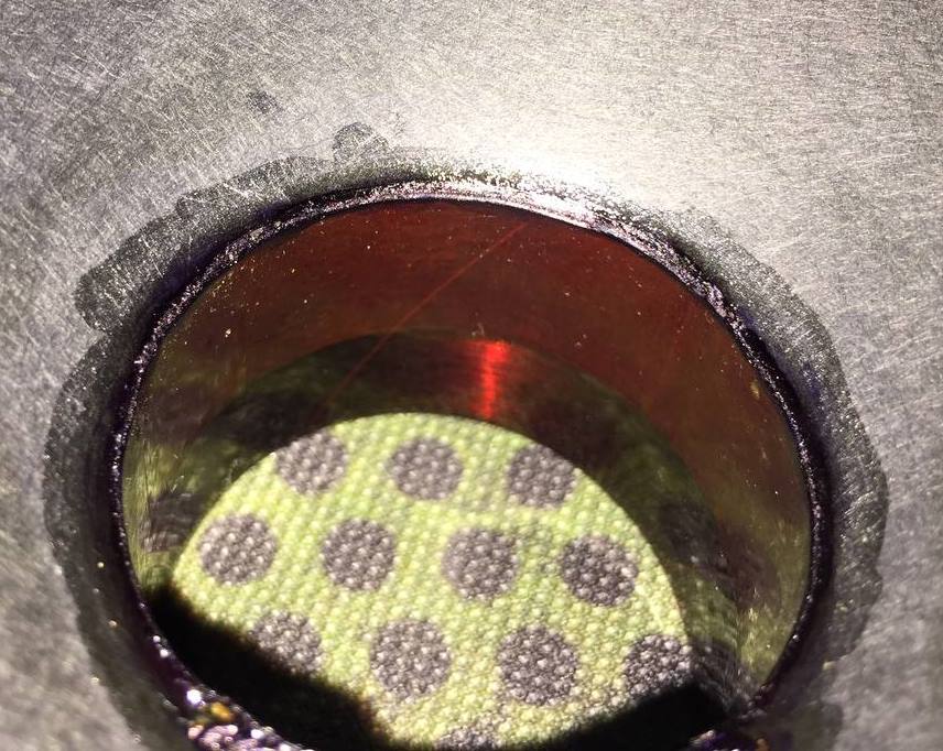

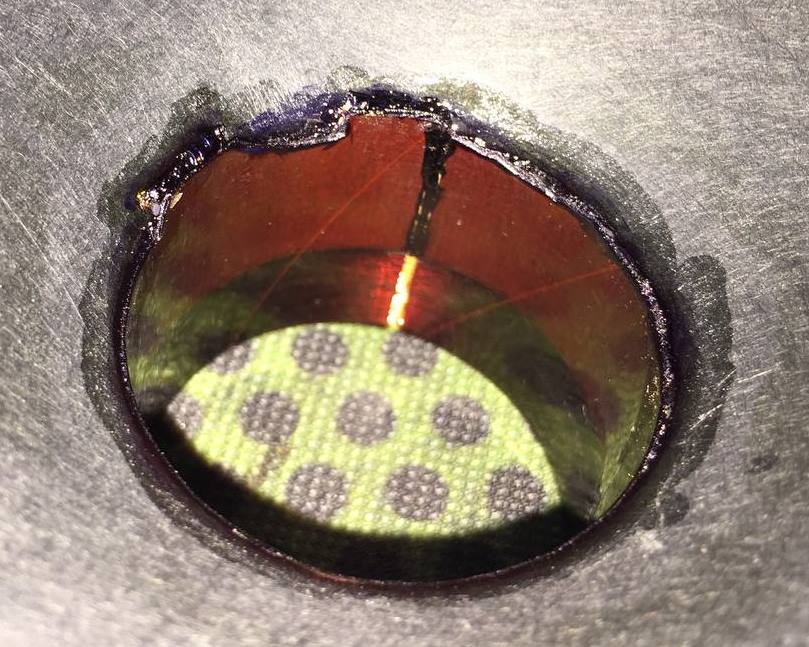

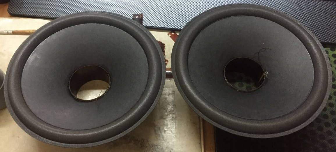

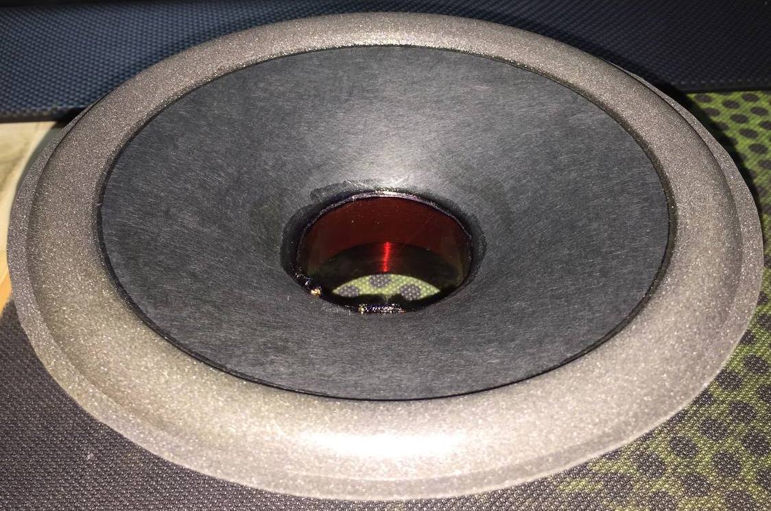

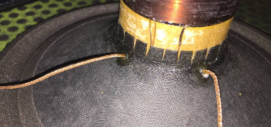

Заказав вторую, уже мягкую ЦШ, стало понятно, что и она довольно жесткая. Решил поставить старую шайбу от СЧ который был на этой раме. Внутренний диаметр проставки оказался чуть большим, нарастил клеем.
Стык катушки с диффузором. Клей использовал БФ-2. Работать с ним очень понравилось.

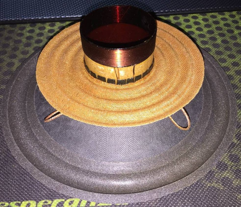

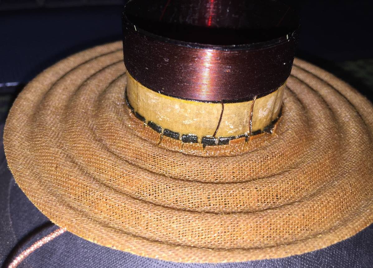

Канатики завел через диффузор у самого горла, скрутил, запаял и уложил между диффузором и каркасом. Лишний каркас (2-3 мм) подрезал, кроме той части, где уложен стык проводов. Все белые следы подкрасил черным маркером. Ничего не скрываю, показываю как есть. Некрасиво у пайки, но ничего:
photo_1_2023-07-31_16-24-37-min.jpg photo_7_2023-07-31_16-24-37-min.jpg photo_8_2023-07-31_16-24-37-min.jpg
Доклеил ЦШ. Одна шайба сидит чуть ниже из-за просейшей ЦШ.

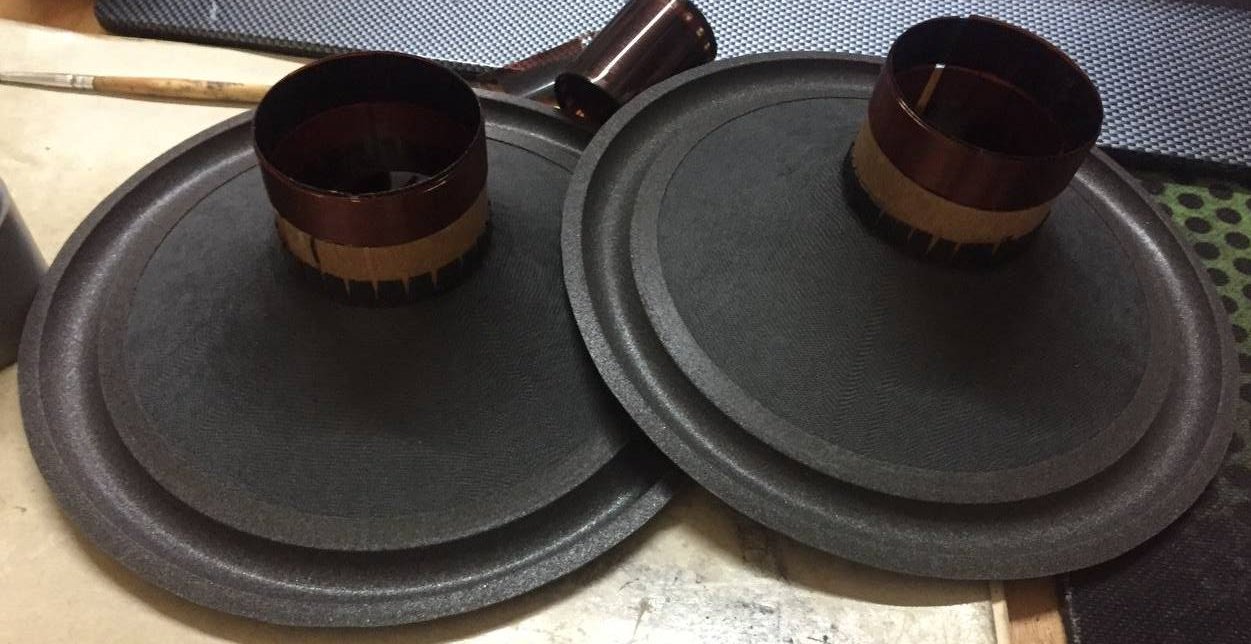

Все склеено и готово к установке:
Вес подвижки = 14 г (14,1 г).
Отдельно по частям:
Диффузор+подвес = 6,4 г
ЦШ = 1,3 г
Катушка = 5,4 г
Канатики с пайкой = 0,6 г
Клей = 0,4 г

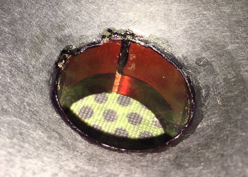

Будешь как-то решать снятия компрессии под шайбой и колпаком? Какой размер колпака? До какой частоты вверх динамик будет играть?
Мне как раз такие нужны, только с ферритовым магнитом и классической авто рамой 165 мм в дверь авто.
На счет компресии есть как раз вопрос. Я взял тканевые колпаки. Пускать высоко не собираюсь. ВЧ может работать от 2 кГц.
Корпус будет ЗЯ. Если поставить тканевый колпак, он слегка продувается, не будет ли через зазор цепи, а именно каркас-фланец и каркас-керн проходить воздух, внося призвуки?
Если колпак продувается немного, то как ты написал с под ЦШ избыточное давление будет продавливать через зазор возле катушки наверх под колпак и будет шуршание, нужно снять компресию под ЦШ, или в корзине или в ЦШ отверстия. В керне в этом случае отверстие не нужно.
За счет крепления рамы с магнитом, там есть отверстия, т.е. компресия из под колпака и ЦШ будет уходить в корпус. А вот обратно? Может как раз нужен глухой колпак?
Есть еще родные от 10гд-30, там есть по центру отверстие, закрытое тканью.
