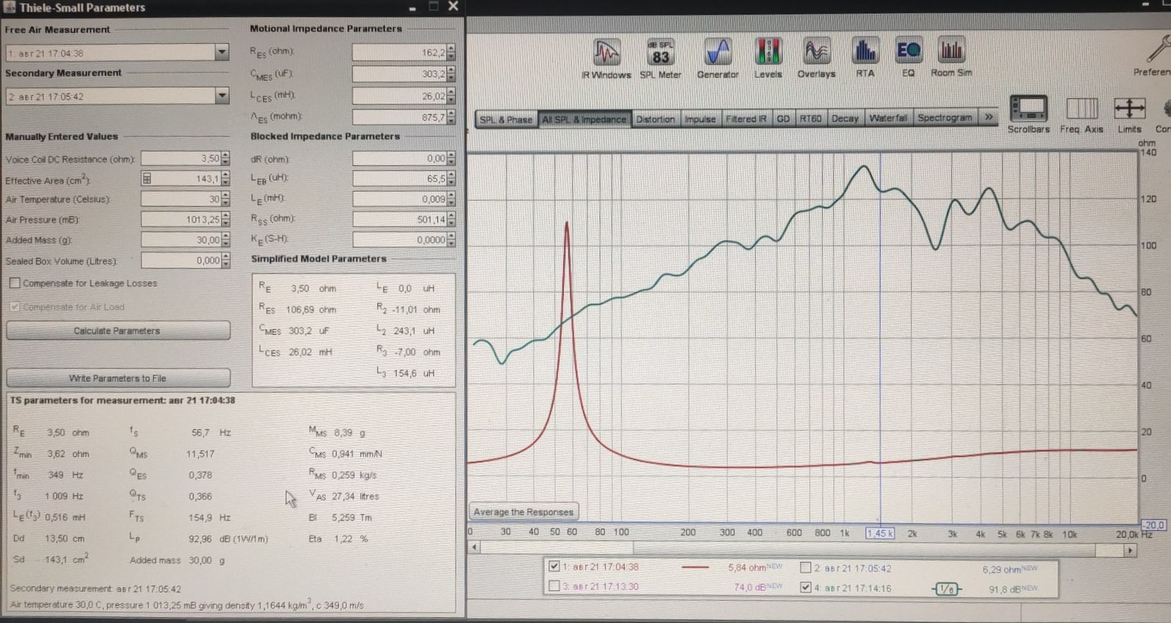

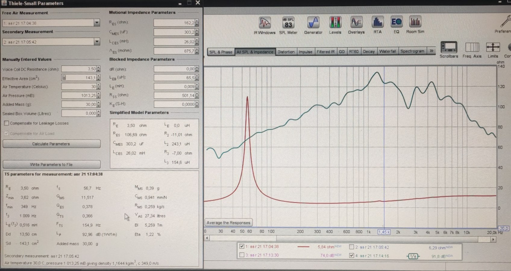

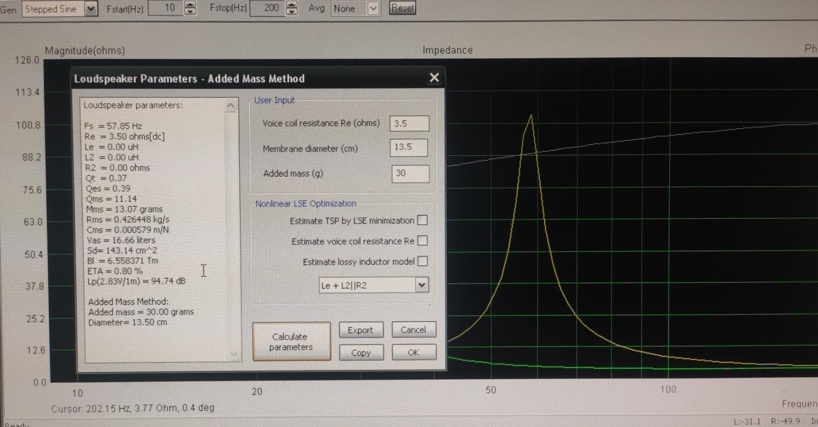

Намагнитили динамики. Возможности измерить индукцию нет, потому как собранные.
Вот что намерял мастер в REW и ARTA:
зображення_viber_2023-08-25_01-11-22-983-min.jpg зображення_viber_2023-08-25_01-11-54-072-min.jpg
Условия измерений отличаются, поэтому сравню более корректно, когда приедут. Но и так уже результат виден, намагничивание помогло.

АЧХ странная, даже для случая "между колен".
Обратил внимание, хотя за АЧХ не было разговора. С другой стороны, если без оформления, да еще с метра, то такое и будет. Получу, обмеряю.
Чой- то разница измерения БЛей в 20% не впечатляет.
Да и все остальные параметры тоже. Как будто это совершенно разные динамики.
Нужно конечно магнитить МС с измерением индукции. Иначе много вопросов и непоняток возникает.
АЧХ тут дело десятое.

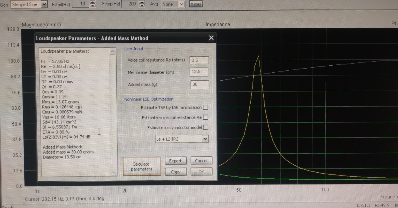

Резонанс высок из-за дубовой подвижки, механическая добротность 11 зашкаливает, но и еквивалентный при таком резонансе для 6.5 заоблачный, но полная добротность нормальная, магнит не при чем, подвижная система плохая.

57 Гц идеальный резонанс для стабильного 8" НЧ. Как следствие - эквивалентный объем вполне хорош, не конские 70 л. Добротность тоже в полном порядке, чуть ниже идеальной для ФИ.

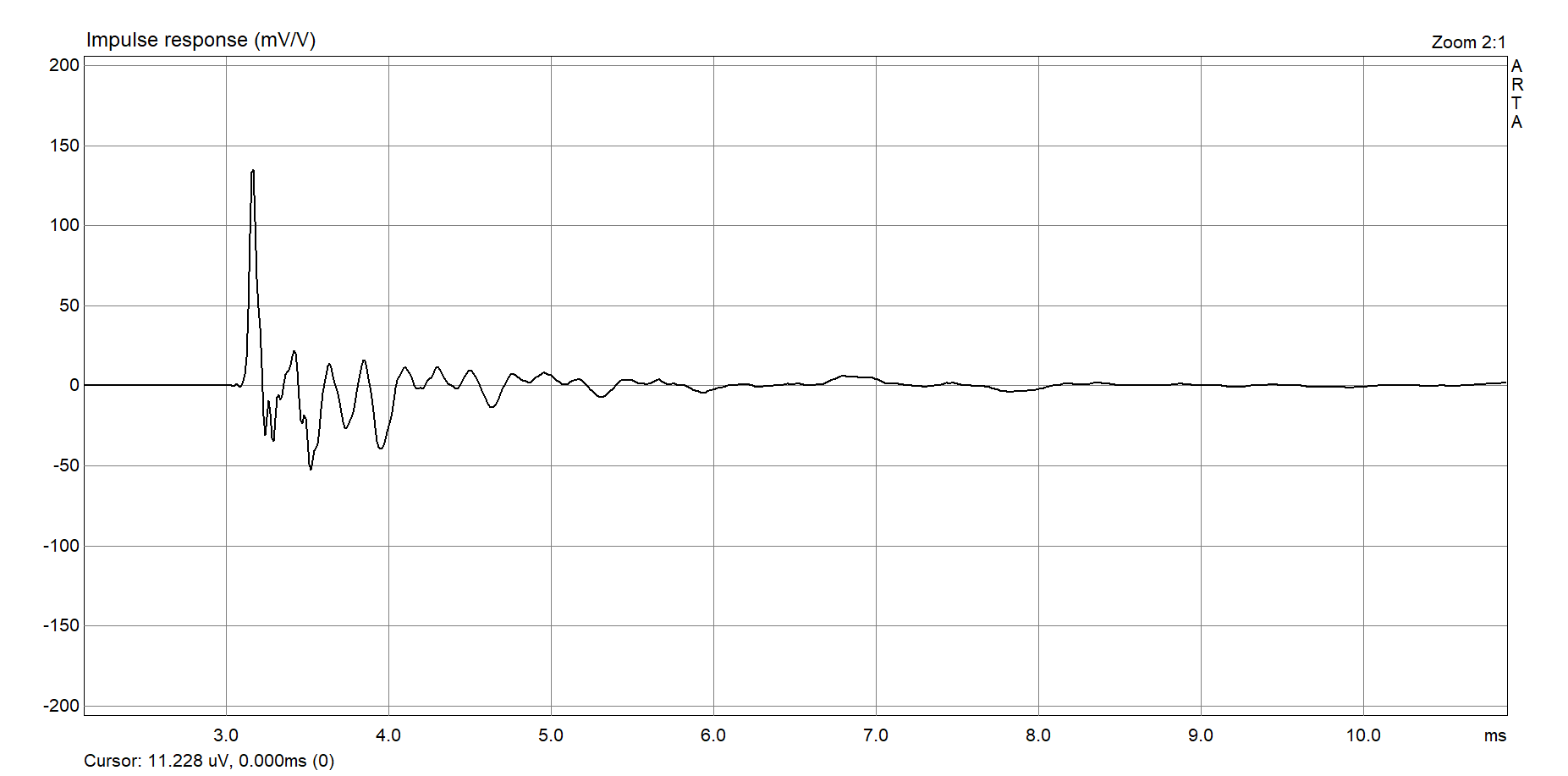

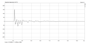

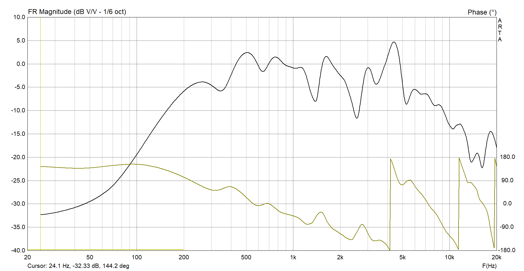

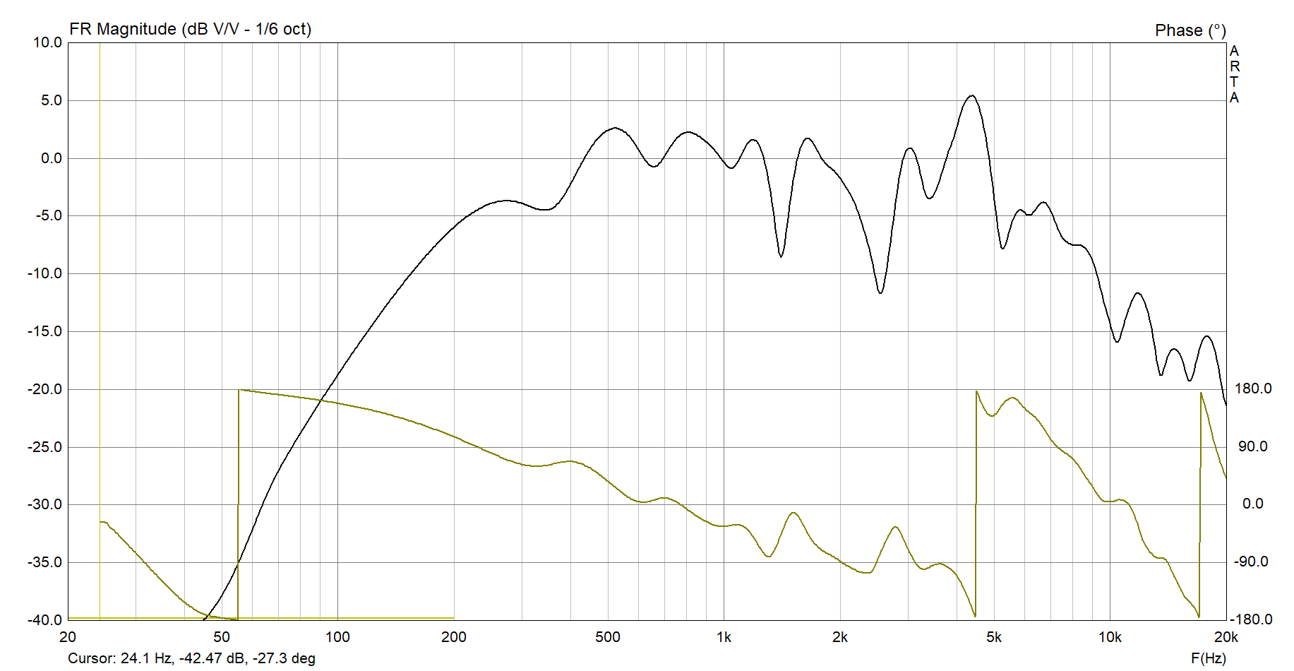

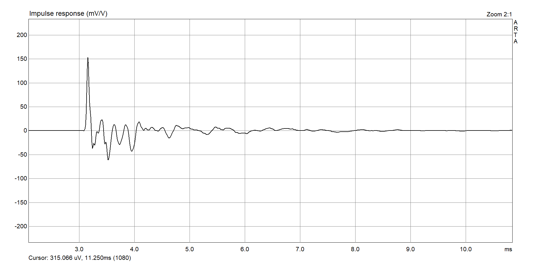

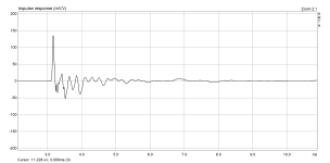

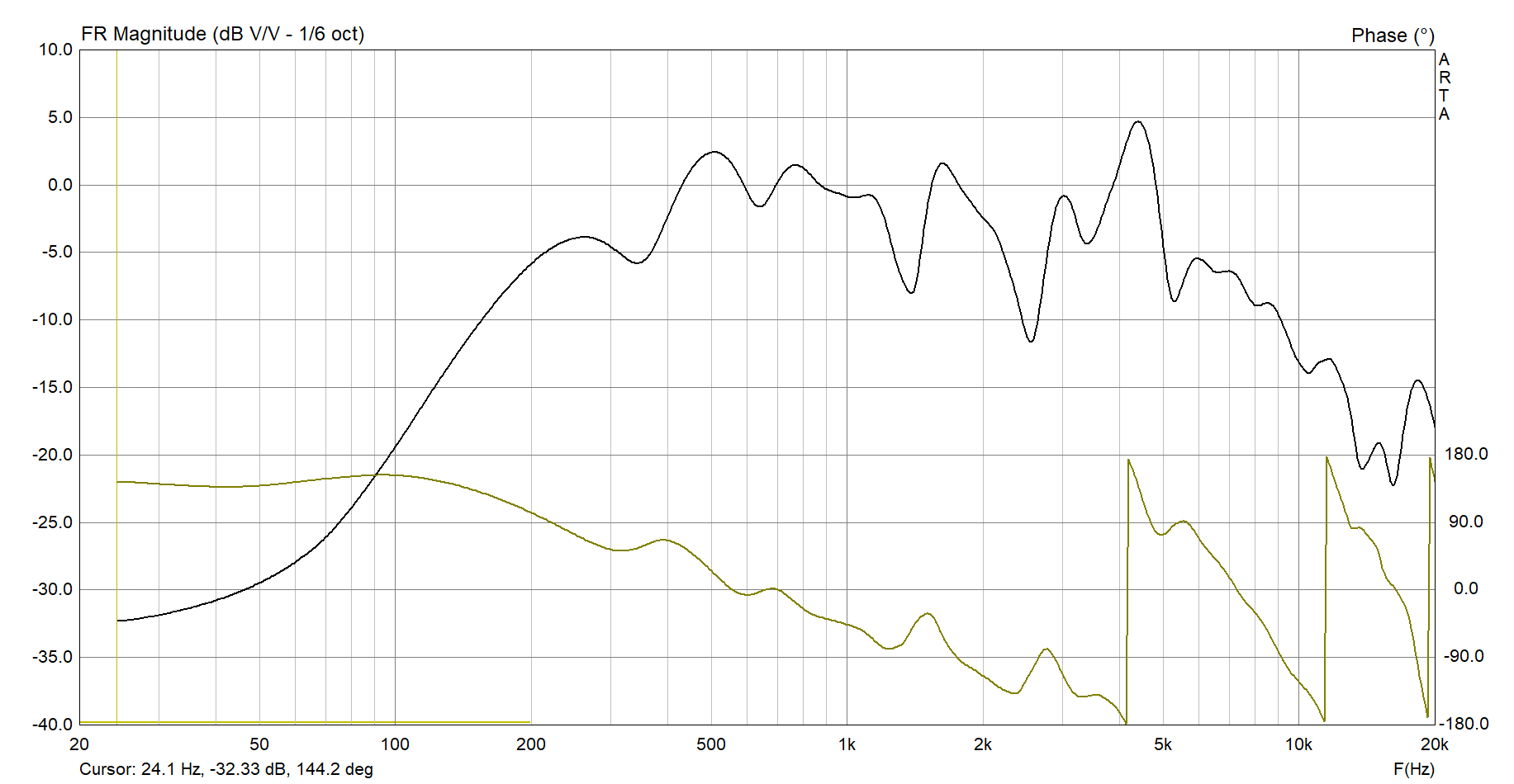

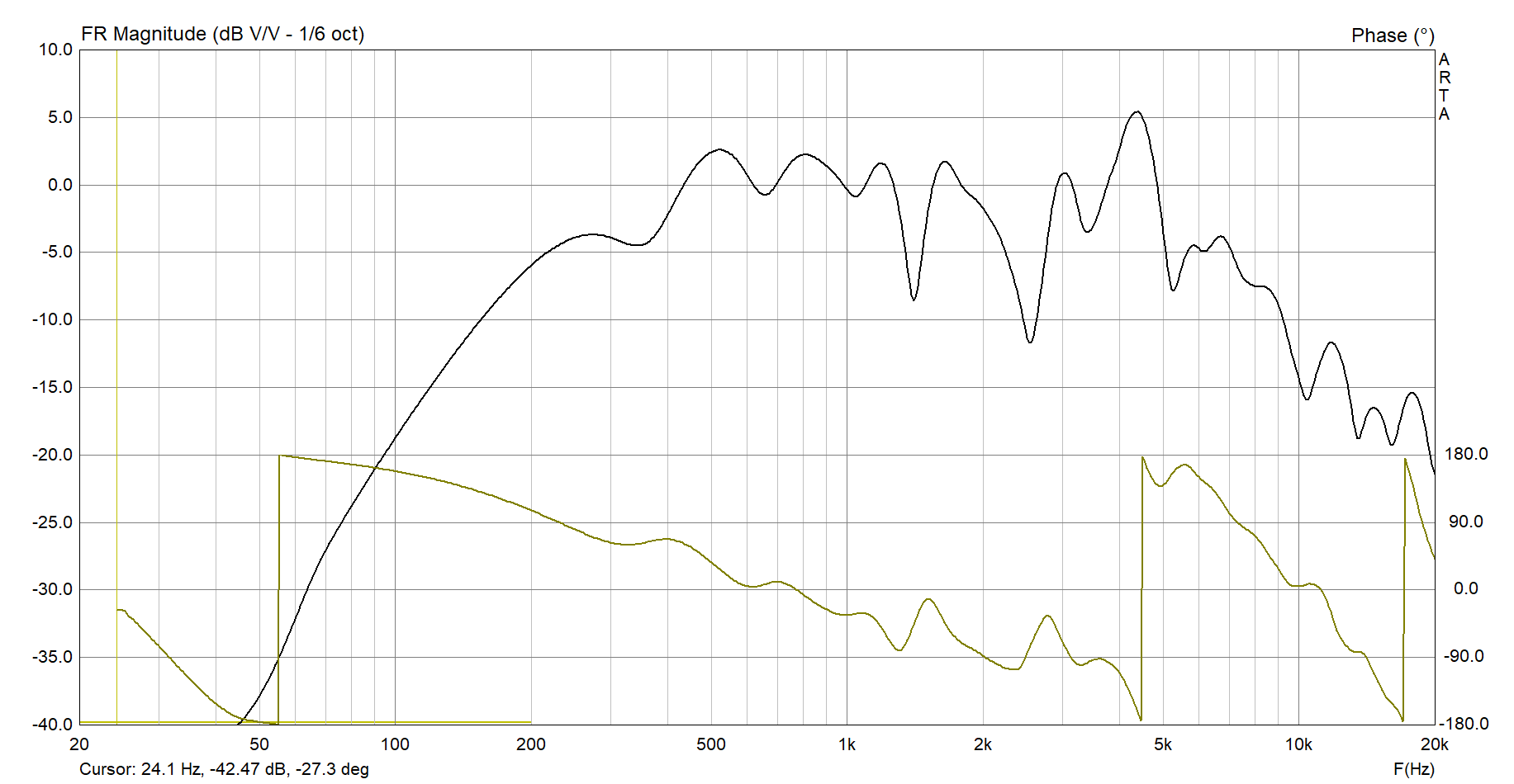

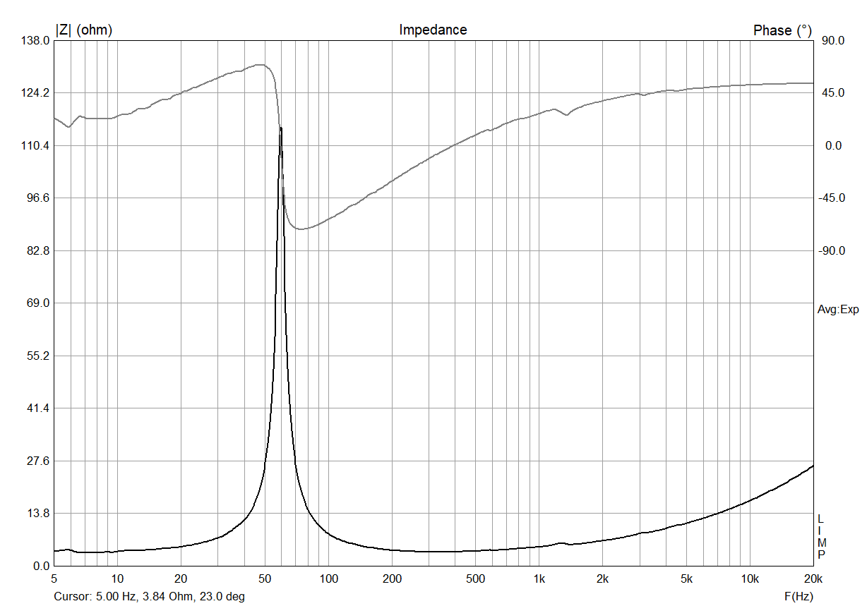

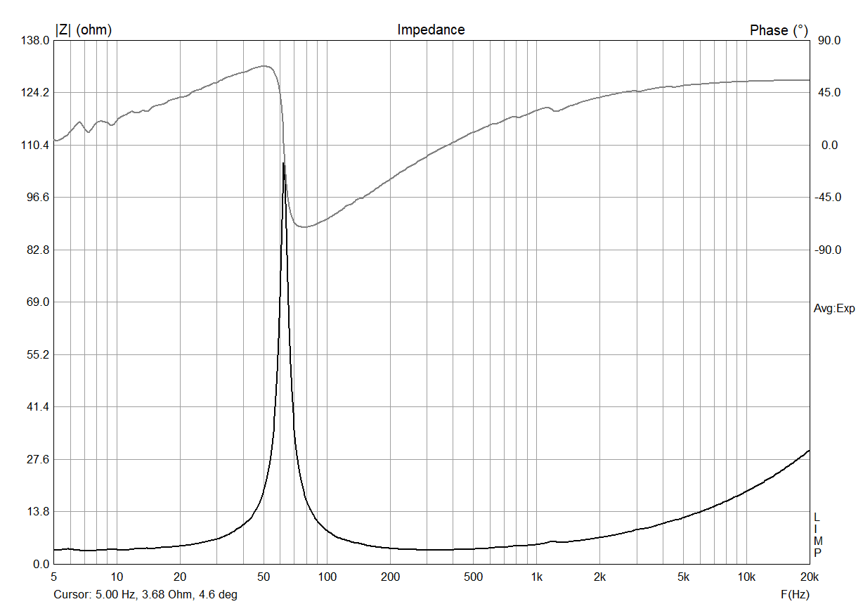

Приехали динамики после намагничивания. По звуку играют громче, что уже хорошо.
АЧХ - короб картон, с размером панели 15ас-109, но по глубине в 3 раза меньше и не герметичный. Некое подобие лицевой панели.
Расстояние по оси 25 см, окно 5 мс.
Слева - №1, справа - №2:
Один динамик имеет немного криво вклееную подвижку. Катушки стоят ровно по высоте и центровке, а вот подвижка на одном имеет перекос. На АЧХ думал будет разница больше.
Параметры ТС. До намагничивания были такие: https://ldsound.club/threads/midbas-6-na-osnove-10gd-30.1828/page-11#post-223511. Динамики не разминал. Параметры до и после сняты в одинаковых условиях. Только добавочный груз на 0,2 г отличается.
№1№2

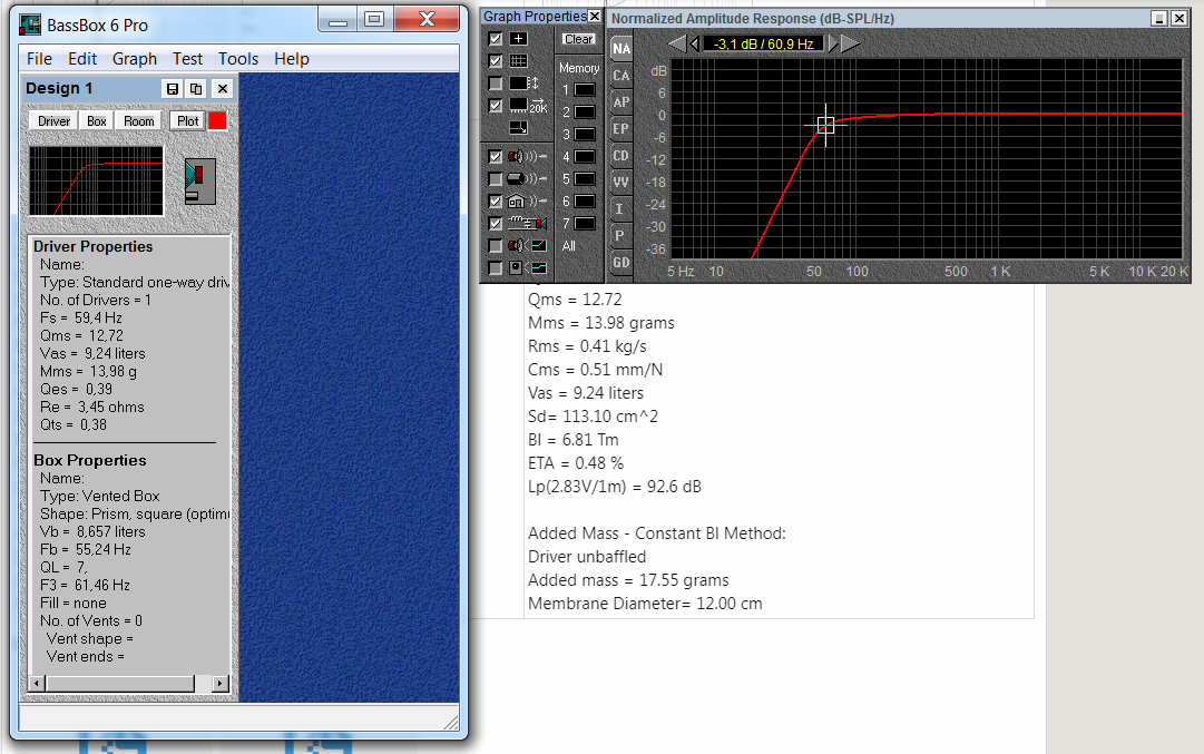

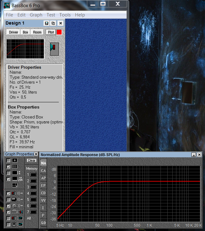

Это ты новые параметры ввел?

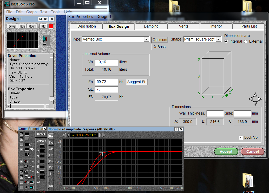

Нет, это если сделать примерный с низким резонансом 8.
Вот сейчас твои введу. Для 8.5 литров не плохо, но нужно разобраться с участком 500-5000 Гц или это есть действительность.

Спасибо. На этом ПК не стает басбокс, только дома смогу поиграться. У меня есть корпуса от https://ldsound.info/rft-b-9261/ как раз думаю в них и поставить. Там 10 л.
