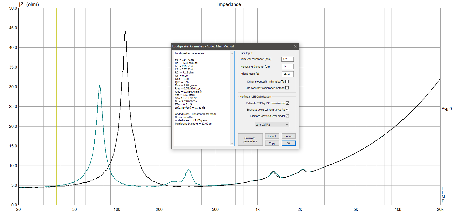

Мидбас 6" на основе 10ГД-30
Звучание странное, диффузор сильно звенит. Хода практически нет, но это и не удивительно с таким жестким подвесом. Подвижка оказалось очень жесткой. Предпологал что выйдет 0,3 мм/Н. После сборки динамика, понял что там еще ниже, в районе 0,25 мм/Н, но оказалось еще меньше. По этому пареметры ТС не совсем сошлись.
Мерял методом добавочной массы.
БЛ практически сошлось. Расчет показывал 5,8 м, но так как МС подсела, то вполне приемлемый результат.
Совсем не понравилась Mms. По минимальным прикидкам она должны быть 15 г. Если добится в программе добавочной массы в 23 г вместо реальной 15 г, то параметры приведены в последнем столбце.
Fs = 115 Hz
Re = 4.3 ohm[dc]
Le = 226 uH
L2 = 237 uH
R2 = 7.15 ohm
Qt = 0.9
Qes = 1
Qms = 8.9
Mms = 9.84 grams
Rms = 0.76 kg/s
Cms = 0.19 mm/N
Vas = 3.5 liters
Sd= 113 cm^2
Bl = 5.5 Tm
ETA = 0.51 %
Lp(2.83V/1m) = 91.8 dB
Added Mass - Constant Bl Method:
Driver unbaffled
Added mass = 15.17 grams
Membrane Diameter= 12.00 cm
Fs = 115 Hz
Re = 4.3 ohm[dc]
Le = 226 uH
L2 = 237 uH
R2 = 7.15 ohm
Qt = 0.9
Qes = 1
Qms = 8.9
Mms = 9.33 grams
Rms = 0.72 kg/s
Cms = 0.21 mm/N
Vas = 3.7 liters
Sd= 113 cm^2
Bl = 5.4 Tm
ETA = 0.54 %
Lp(2.83V/1m) = 92.1 dB
Driver unbaffled
Added mass = 40.26 grams
Fs = 115 Hz
Re = 4.3 ohm[dc]
Le = 226 uH
L2 = 237 uH
R2 = 7.15 ohm
Qt = 0.9
Qes = 1
Qms = 8.9
Mms = 15.05 grams
Rms = 1.16 kg/s
Cms = 0.13 mm/N
Vas = 2.3 liters
Sd= 113 cm^2
Bl = 6.8 Tm
ETA = 0.33 %
Lp(2.83V/1m) = 90 dB
Driver unbaffled
Added mass = 23.20 grams

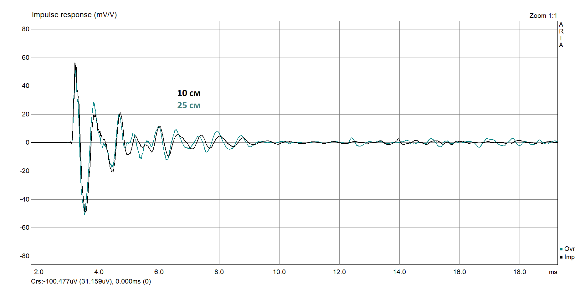

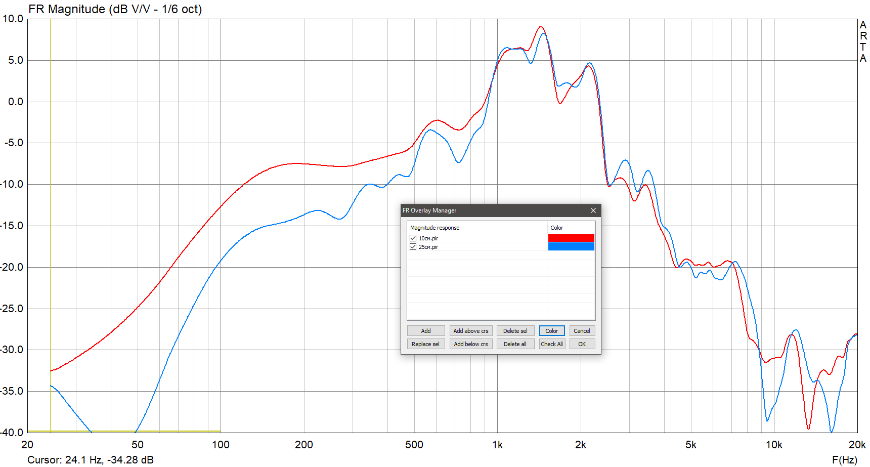

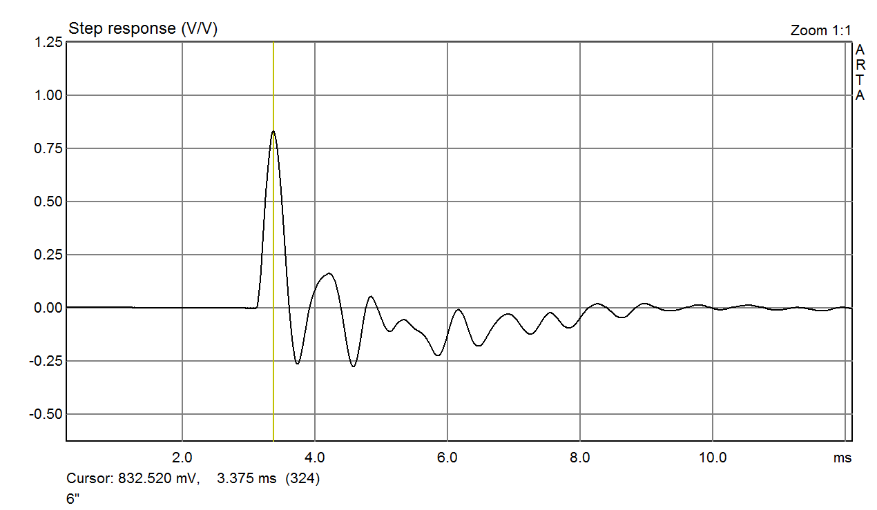

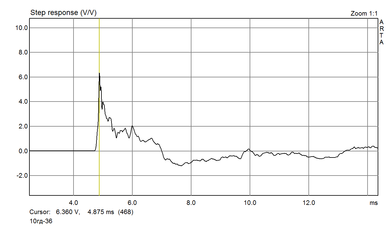

АЧХ. Без лицевой панели. Табурет + подставка. По оси. 10 см и 25 см.
Импульс:
АЧХ по оси. 10 мс. 1/6:
Материал диффузора тот еще.
Посмотрел бы адгезию к эпоксидке, на внутренней поверхности диффузора, а потом бы занялся армированием диффузора по внутренней поверхности
Он так и звучит, но на слух я не мог понять на какой частоте этот "ор".
Звучание странное Без лицевой панели
Импульс ужасный, неудивительно что АЧХ кривая.
Импульс:

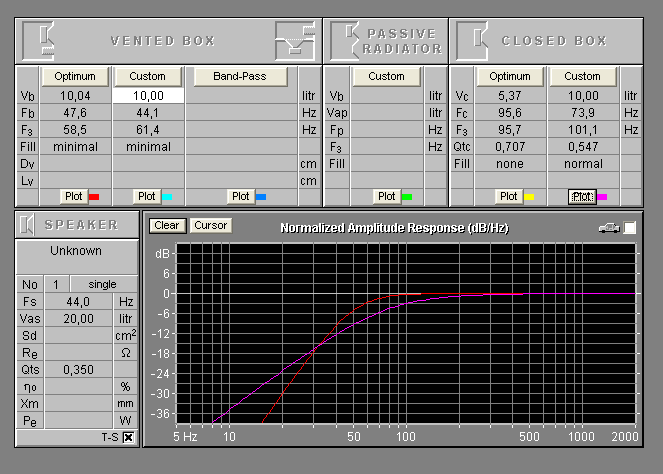

Почему лучше ФИ? Можно сдвинуть начало диапазона вниз. В закрытом ящике 10 литров у любого динамика баса не будет.
Из имеющихся у меня Филипс 7065 с которого якобы скопировали 15ГД-17, он 6,5 дюймов.
Вот что получается (к добротности я добавил 0,05 имитируя катушку фильтра).
По -6 дБ преимущество у ФИ - 20 Гц.

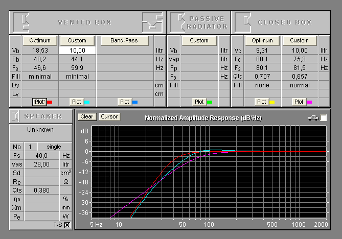

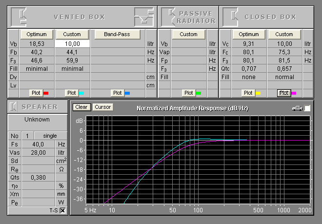

Для сравнения 15ГД-17 с ППУ подвесом вместо штатного.
Всяко лучше мучений с переделкой 10ГД-30 в 6 дюймов. Но подвес я был вынужден менять - с родным было много хуже. Думаю, новый хороший резиновый был бы лучше.
Но в конце концов я поставил 15ГД-17 в корпус от 10МАС-1М на 18 литров и получил примерно красную линию

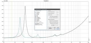

4 слоя:
Fs = 112 Hz
Re = 5.3 ohm[dc]
Le = 381 uH
L2 = 324 uH
R2 = 10.8 ohm
Qt = 0.74
Qes = 0.81
Qms = 8.19
Mms = 9.99 grams
Rms = 0.84 kg/s
Cms = 0.20 mm/N
Vas = 3.6 liters
Sd= 113 cm^2
Bl = 6.8 Tm
ETA = 0.60 %
Lp(2.83V/1m) = 91.7 dB
Driver unbaffled
Added mass = 40.23 grams
Fs = 112 Hz
Re = 5.3 ohm[dc]
Le = 381 uH
L2 = 324 uH
R2 = 10.8 ohm
Qt = 0.74
Qes = 0.81
Qms = 8.19
Mms = 8.83 grams
Rms = 0.74 kg/s
Cms = 0.23 mm/N
Vas = 4.1 liters
Sd= 113 cm^2
Bl = 6.4 Tm
ETA = 0.68 %
Lp(2.83V/1m) = 92.2 dB
Driver unbaffled
Added mass = 18.03 grams
Fs = 112 Hz
Re = 5.3 ohm[dc]
Le = 381 uH
L2 = 324 uH
R2 = 10.8 ohm
Qt = 0.74
Qes = 0.81
Qms = 8.19
Mms = 15.15 grams
Rms = 1.27 kg/s
Cms = 0.13 mm/N
Vas = 2.4 liters
Sd= 113 cm^2
Bl = 8.3 Tm
ETA = 0.40 %
Lp(2.83V/1m) = 89.9 dB
Driver unbaffled
Added mass = 61.00 grams

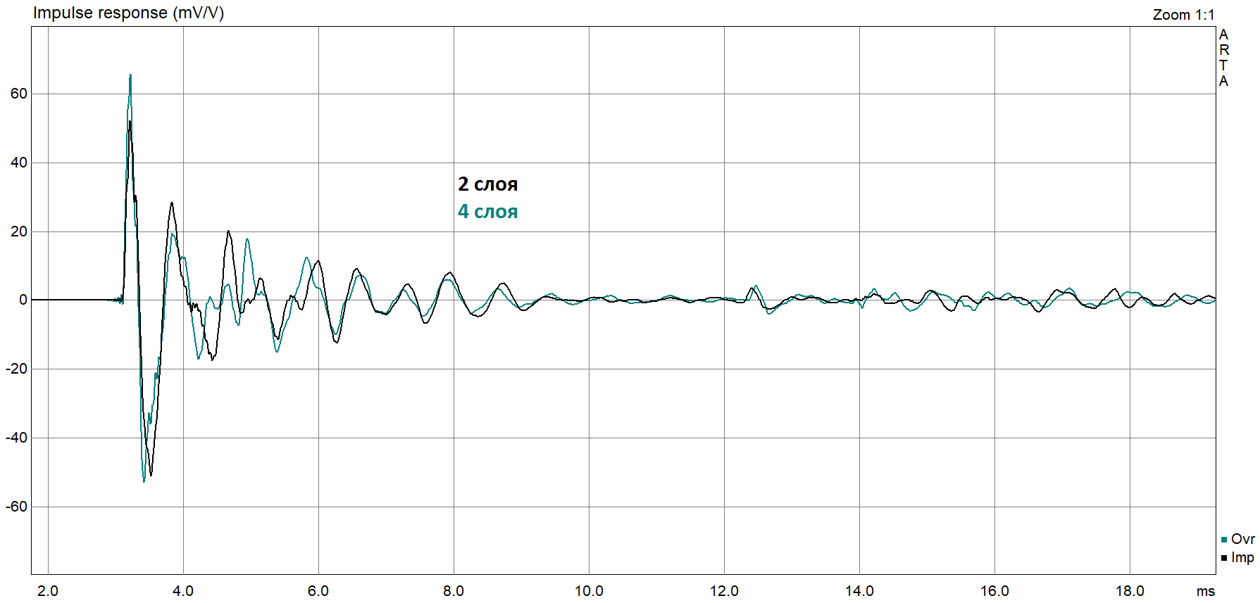

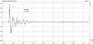

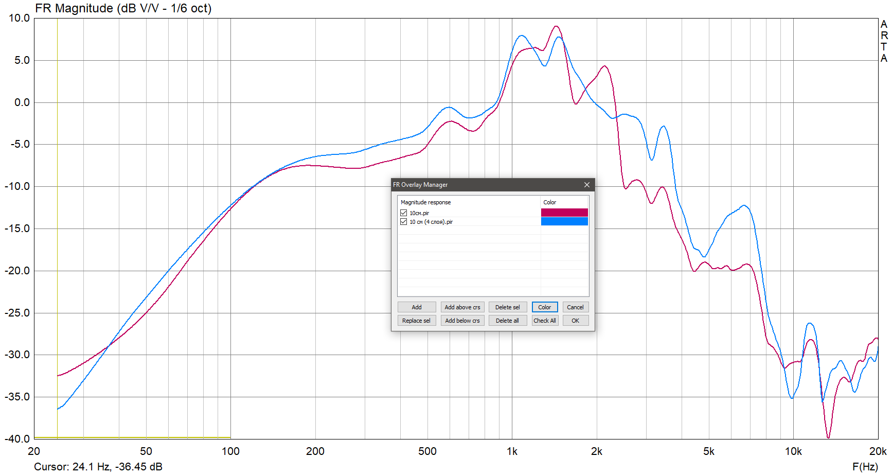

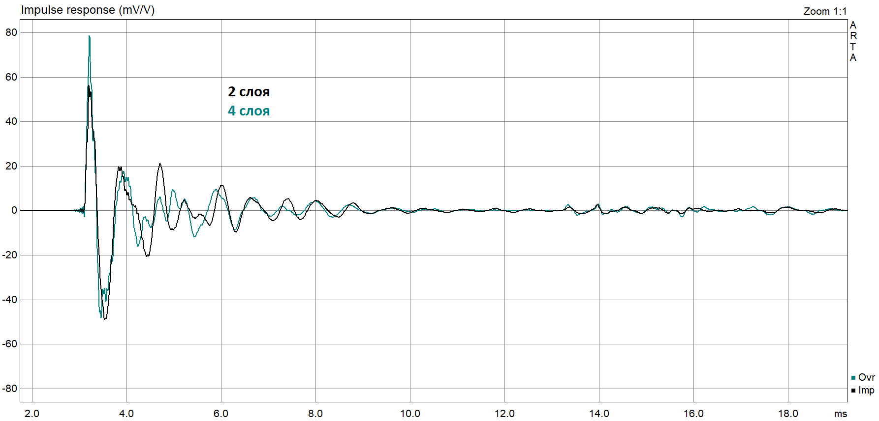

Импульс и АЧХ
по оси 10 см, 1/6, 10 мс:

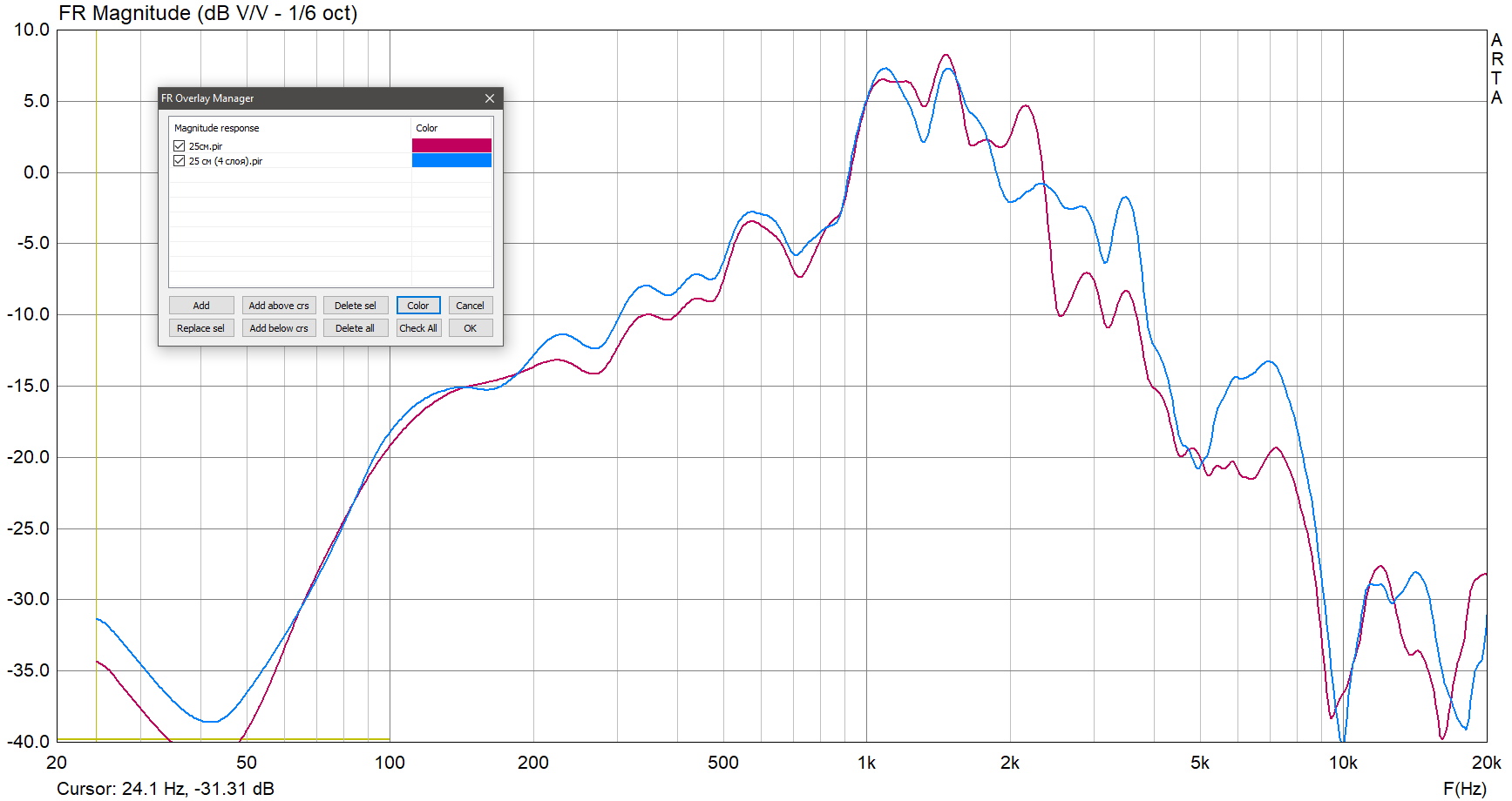

по оси 25 см, 1/6, 10 мс:
Звучание. Условия записи одинаковые, возможно уровень громкости разный.
2 слоя4 слоя
Я разницы не увидел/не услышал. В4 слойке повыше ВЛ, пониже добротность. Но в целом поциент слишком кривой - нюансы не слышно за общей кривизной.
Провод длинее, на 1 Ом больше Re.
Так BL в знаменателе в квадрате.
И все равно Qes великоват.
Я бы лично намотал в 4 слоя, но высокую катушку на 8Ом.
