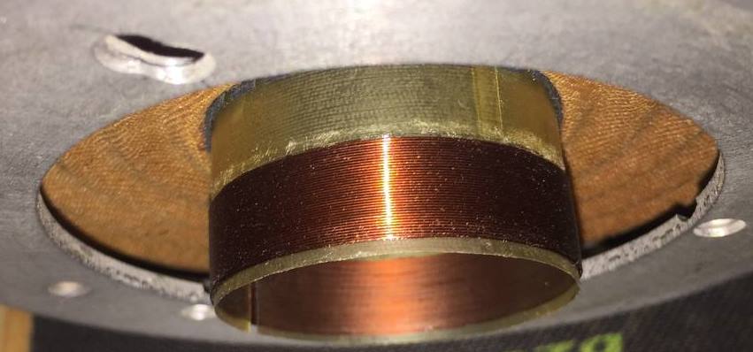

Если бы сразу нормальную катушку во весь зазор намотали
Да, так БЛ можно получить огого. А как катушка будет себя вести когда будет линейный ход и края катушки начнут выходить из зазора? Вернее что будет с БЛ?
А все внимательно изучили катушки и L и добротность? Добротность снизилась с 0.9 до 0.73, остальные добротности не значительно, BL так же не значительно возросло, но L в 4-х слойной почти в 4 раза выше чем в 2-х, в чем подвох Николай? Неужели L не работает?
Или * B * не работает .
Почему получилось меньше чем считает простой калькулятор не знаю .

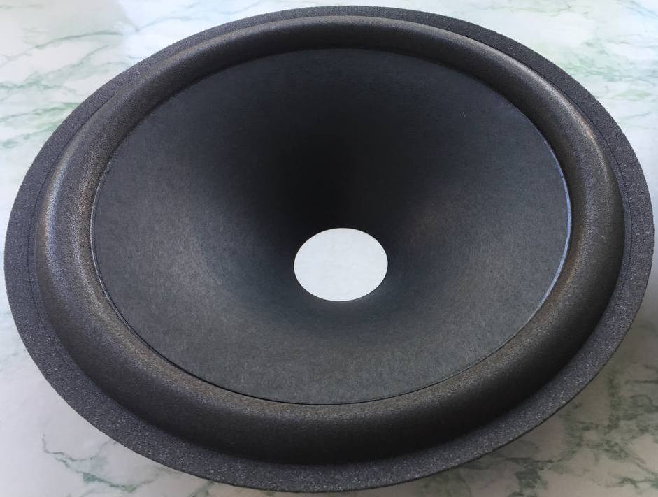

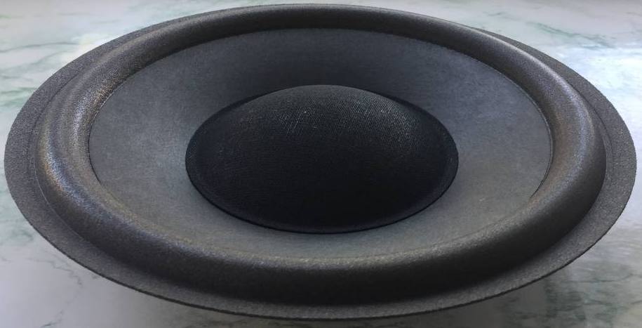

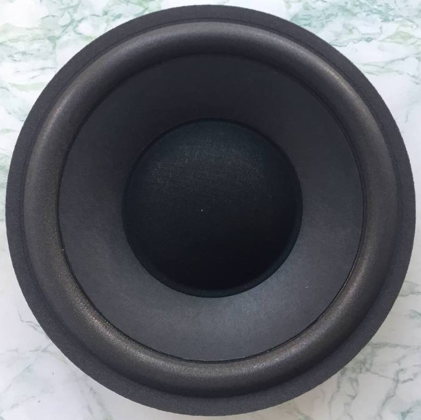

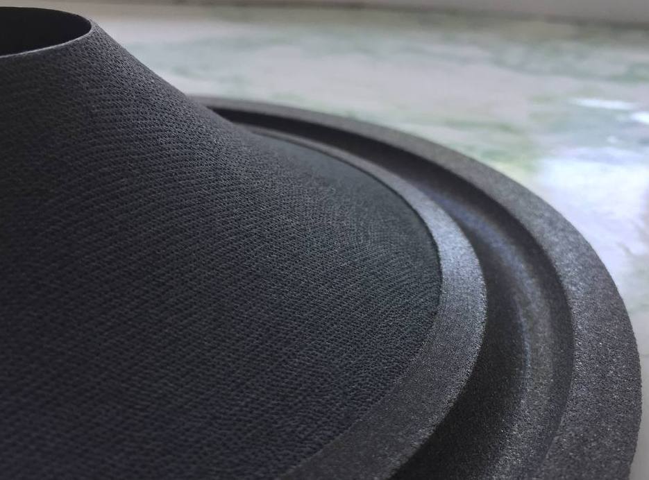

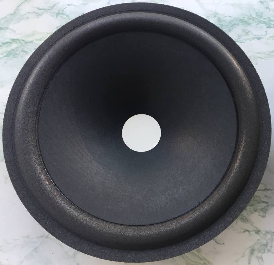

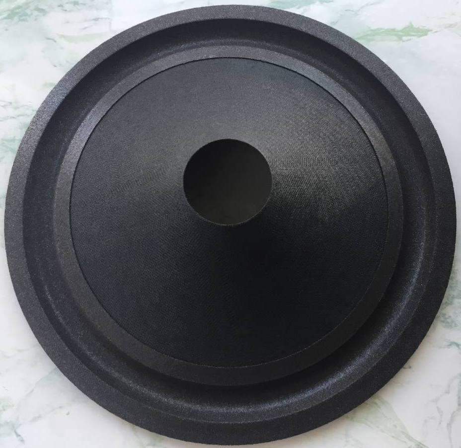

Пришла подвижка http://podvesy.sells.com.ua/diffuzor-s-podvesom-tw155-65quot-ppu-155h26/p2061 Подвес ППУ, тонкий, толщиной 1 мм. Диффузор так же довольно тонкий. К примеру на 20гдс и 25гдн толще.
подвижка №1=6,52 г (№2=6,32 г)
подвес = 3,5 г
пыльник = 0,89 и 0,93 г
photo_8_2023-05-28_14-44-36.jpg photo_5_2023-05-28_14-44-36.jpg photo_9_2023-05-28_14-44-36.jpg photo_7_2023-05-28_14-44-36.jpg photo_4_2023-05-28_14-44-36.jpg photo_10_2023-05-28_14-44-36.jpg

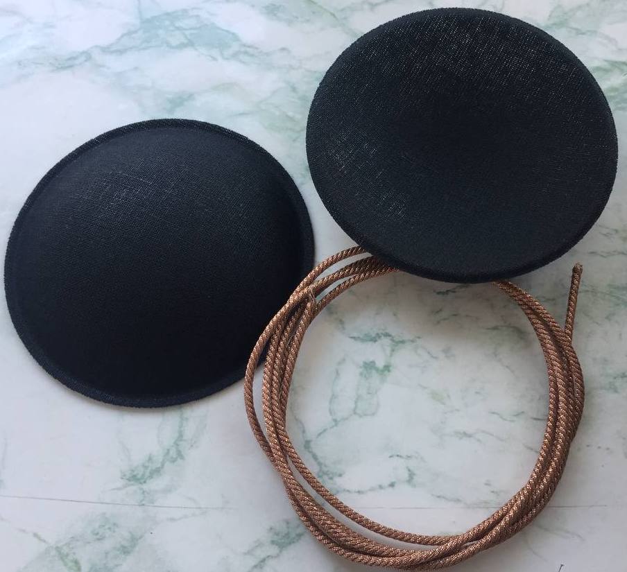

Пыльник тканевый 75 мм.
Приша подвижка.
Я на таких подвижках собирал, хороший выбор из доступного на рынке.
Никогда не понимал зачем когда столь маленькая катушка ставить большой пыльник? Еще для НЧ/сабвуфера согласен, там он принципиально ничего не меняет кроме жесткости, но в мидбасе он будет портить все что выше 1 кГц.
Всегда стараюсь ставить пыльник минимально возможного размера, какой можно поставить, он еще укрепляет горло от эллипсных деформаций.

Взял максимальные по цене. Пишут Польша.
Пыльник изначально думал 55 мм, но потом все-таки рещил взять 75 мм. Такая задумка, посмотрим что выйдет, он легкий, мягкий, продуваеться.
Если пылезащитный колпачек - сетчатый, то рекомендую кольцо жесткости из миллиметровой толщины стеклотекстолита внутрь катушки.
Пыльник большого диаметра протянет басовую полку ровно , потом обвалит круто в районе 2 кил. Тканевой пыльник не создаст выброса на срезе и крика, но и средина может оказаться тухловатой. Поэтому Руслан верно советует взять пыльник поменьше. Результат может быть лучше .

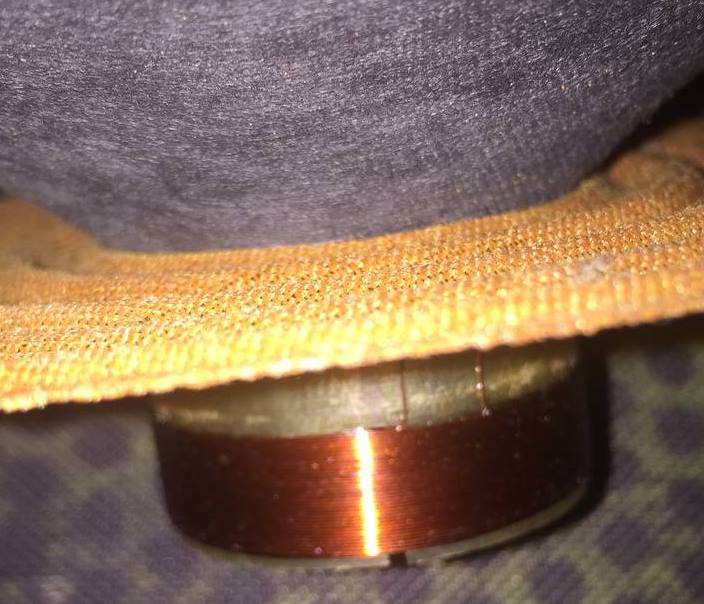

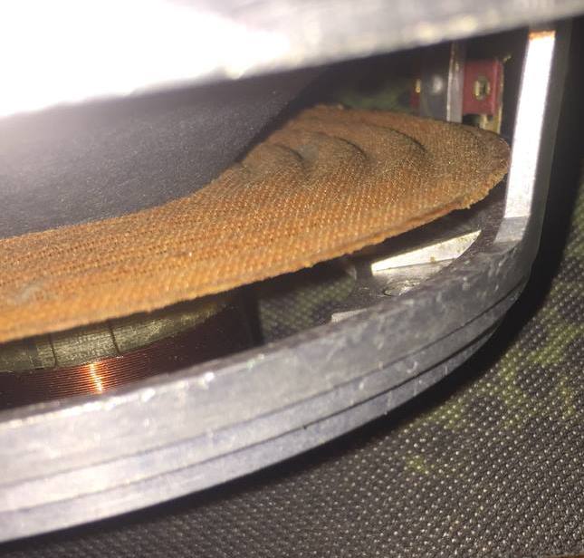

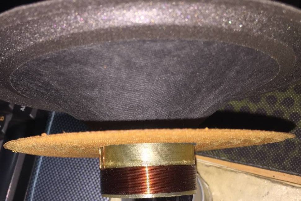

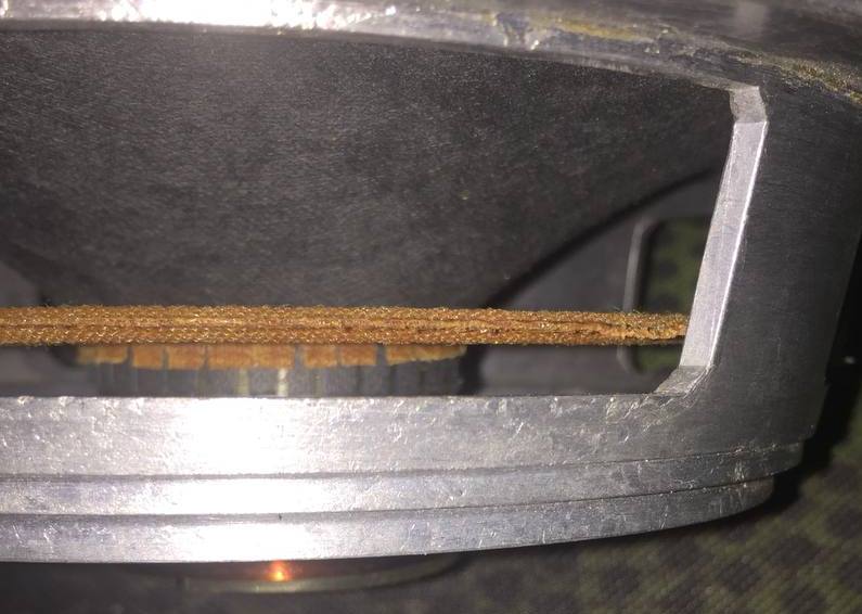

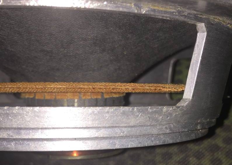

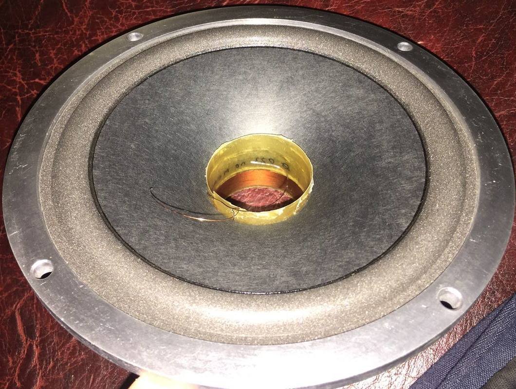

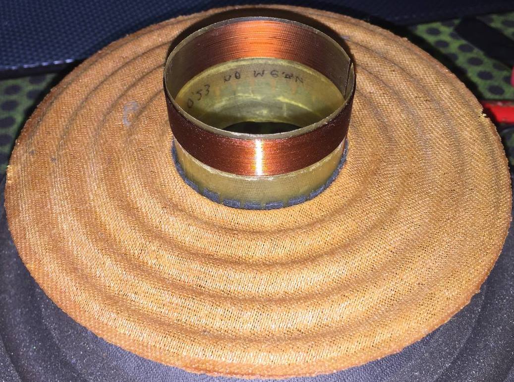

Годится ли такая стыковка? На каркас катушки наклеено горло диффузора, а сверху ЦШ. По позиционировании в зазоре выставлено.
Почему бы и нет?
потому что много лишнего!
перевернуть цш нужно и срезать все лишнее.
разумеется цш нужно поднять.
перед приклейкой цш разобраться с подводящими.
и кольцо на раму под цш ставить.
угадывайте что лучше =)
ЦШ перевернута. Если примыкающую часть от шайбы опустить вниз, то тогда ее придется клеить на каркас катушки, а так она держится на диффузоре.
Подводящие думаю по стандарту старых ГГ сделаю, на воздухе, т.е. диффузор-клемма.
На счет поднятия шайбы и уменьшения ее диаметра пока не знаю.

Не правильно это.
Шайбу наоборот - разрезами к катушке. По краям проставку.
Не правильно это.
Тогда или доматывать на каркас бумагу, но за горло диффузора уже держаться не будет или шайбу поднимать проставкой.
В чем смысл что примыкающую часть шайбы нужно клеить в сторону намотки? У кого есть доказательства что так плохо делать? На горло диффузора и просто на каркас - еще поверю. А вот направление примыкающих от шайбы?
Зачем доматывать? Она же сидит на горле отлично, значит и перевёрнутая сядет.
Первая волна обычно идёт вниз от диффузора. А получилось наоборот. И крайняя вона получается через Ж.
Диффузор низкий для этой корзины. Лучший и самый простой вариант- простака под шайбу.

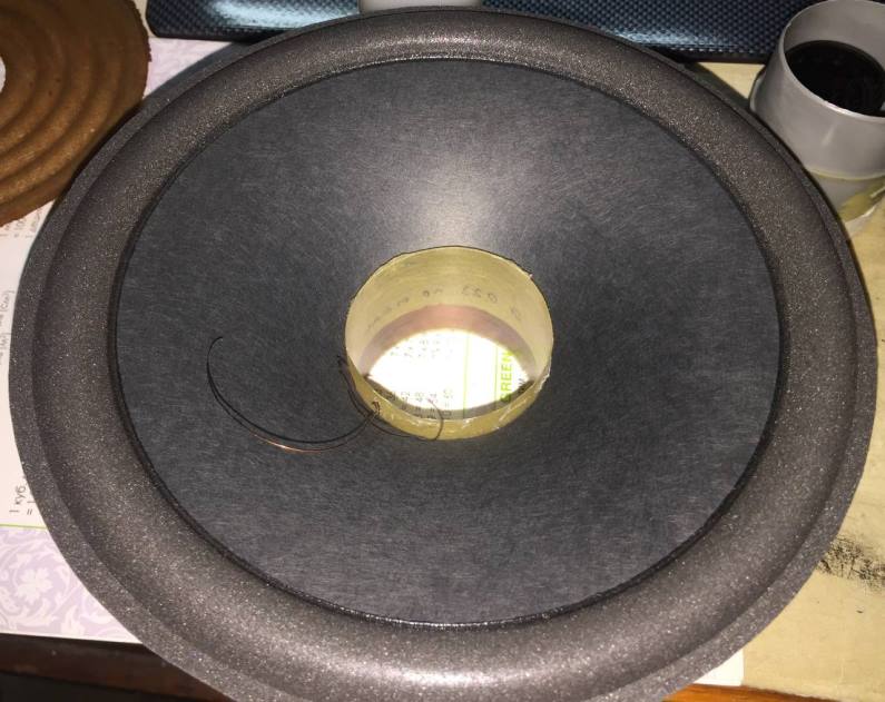

Так должно выглядеть со стороны диффузора.

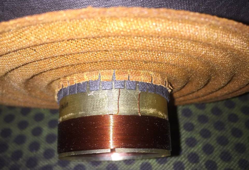

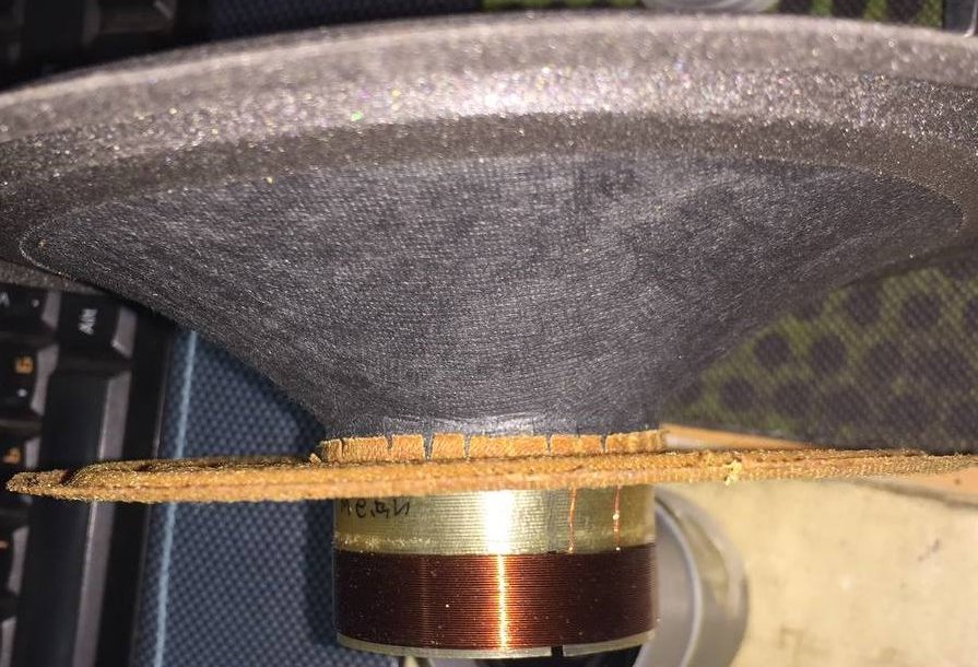

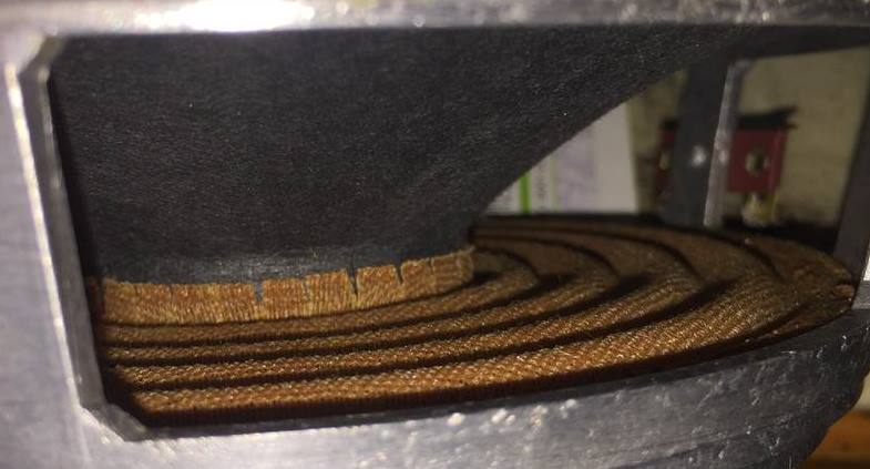

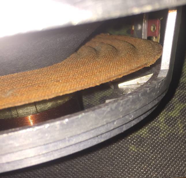

Вижу два основных косяка:
1) Часть шайбы тупо не работает и приклеена к горлу диффузора (из-за той самой волны у горла);
2) Про то, что ЦШ должна быть перевёрнута - это разумеется. Край приклейки ЦШ должен быть как можно "выше", т.е. ближе к формообразующей и по высоте совпадать с краем каркаса катушки - таким образом конструкция станет значительно жёстче безо всяких христианских крестов.

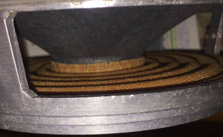

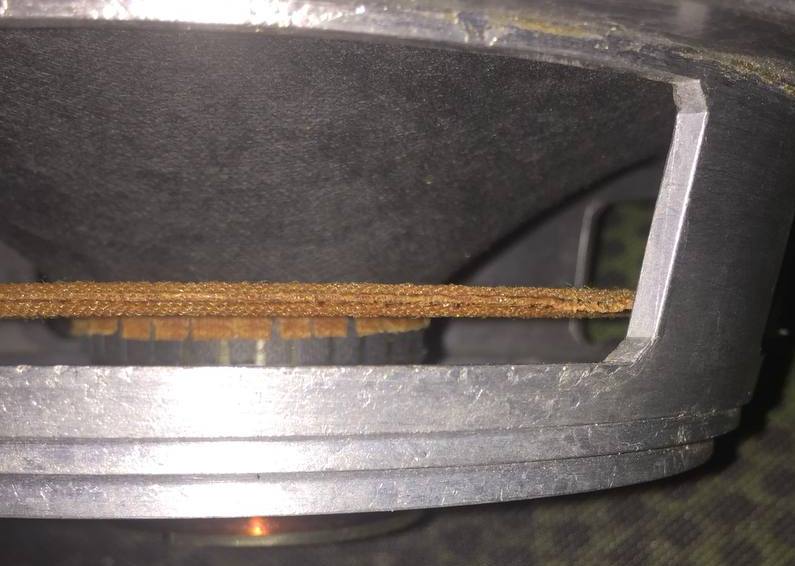

Если перевернуть шайбу и приклеить ее примыкающей частью вниз, то получается вот так, что конечно же красиво и верно как пишут:
Но тогда по раме она не доходит до своего места на 5-6 мм:
Т.е. в идеале нужна шайба со ступенькой. Второй фактор - найти нужную шайбу, чтобы она правильно стыковалась с горлом диффузора.

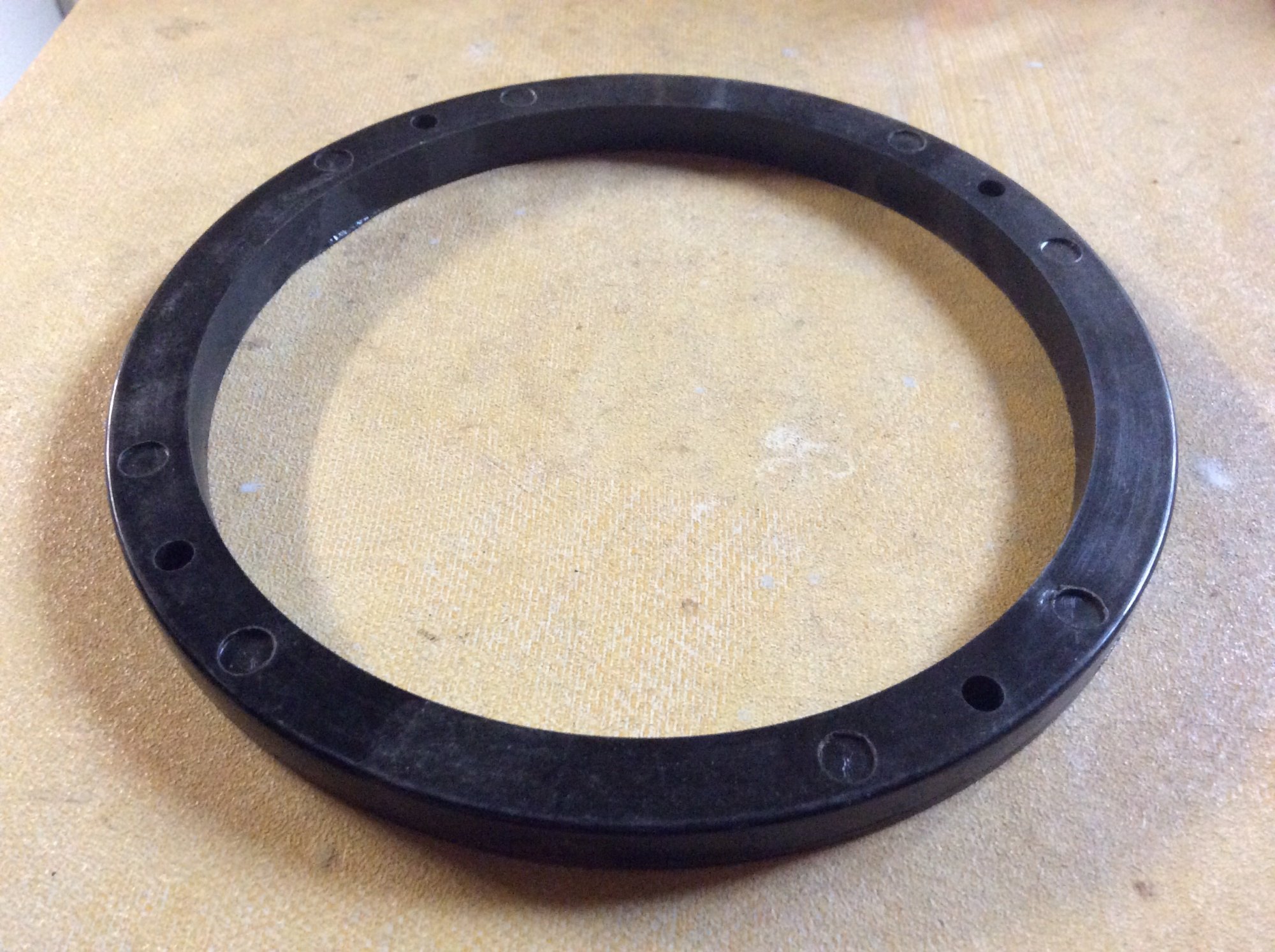

Не доходит 6 мм. Делаем кольцо высотой 6 мм. Приклеиваем к корзине. К кольцу клеим ЦШ.
Вот заводское кольцо под ЦШ от 25гдн-4 на железной раме.
Она глубже ( выше) чем литая от 2а-9.
С такой проставкой можно и ЦШ найти нужную. Только осталось найти такую проставку, что не так просто.
Фанера, пластик, люминь на худой конец и лобзик.
Глаза боятся, руки делают.
Вариант №2. Отлить из эпоксидки с наполнителем. Форма из пластилина.
№3 вылепить из «Холодной сварки».
№4 фрезером с прямой фрезой выбрать кольцевую канавку глубиной 6мм нужного диаметра в любой доске. Обработать воском или маслом(разделитель). Заполнить до плоскости автошпаклей со стеклом. По высыхании выбить с оборотной стороны кувалдой.
