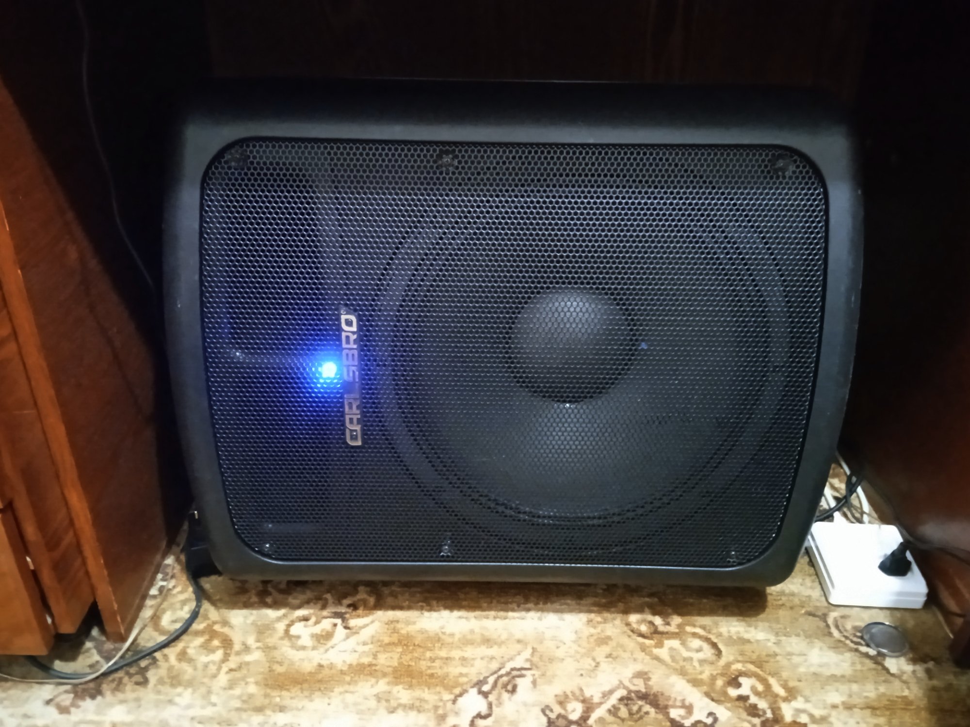

вы все верно расписали выше, все согласно учебнику, но в реальности хочется получить горбик в самом низу, чтобы хоть как-то скомпенсировать низкую чувствительность слуха в НЧ области.
Подъём АЧХ снизу можно получить не имея "аппаратного" задира с неудовлетворительной ПХ и звучанием далёким от натурального. Вот для таких любителей и появились тн "бумбоксы" от анг boom+ box =бумкалка аппроксимация BB/SBB с максимальной отдачей в зоне Fb.

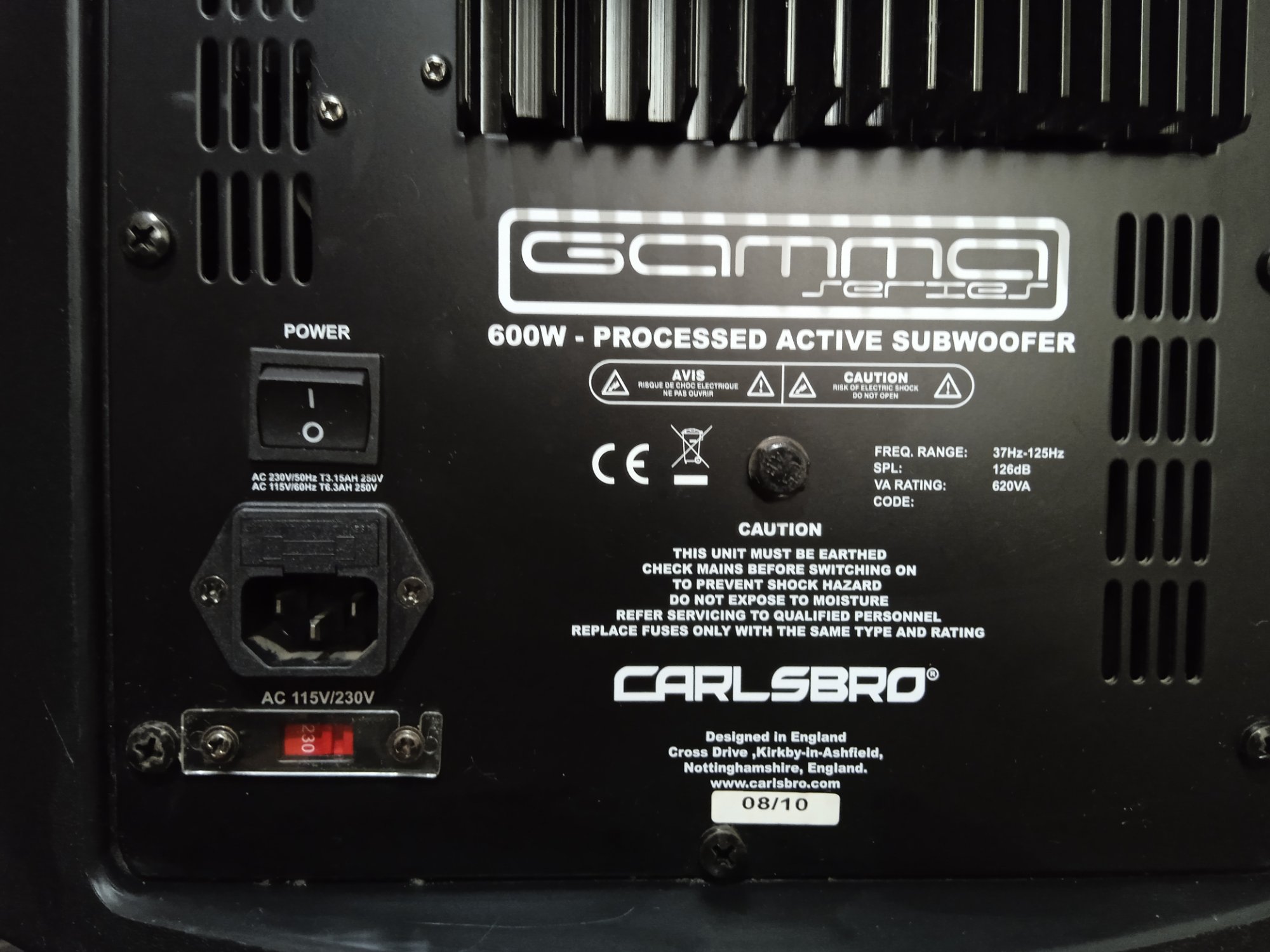

Сабы отстают.
Сань, это дешманские сабы, нормальные на 15" SPL 127db.
Был бы ты рядом подогнал бы такой.
За полгода ты за 30ку руб выплатил бы.

Не было желания снять АЧХ и ПХ для некоторых? Так , что бы никто больше не думал обольщаться в мечтах.
Не не было, это лучший бас, что я слышал его слышно сразу кто ко мне иногда заходит в гости.
Ну и к нему подставляю полочники СЧ/ВЧ которые не ниже по SPL 94db это старые светлые Ямахи 8" 8ом.
Но для моей комнаты короба большеватые получаются, чего не скажешь о сабе, ищу подобные дины на 6" для ламповичка своего.
Так, что мечтами я не богат, всё в реальности есть дома.
