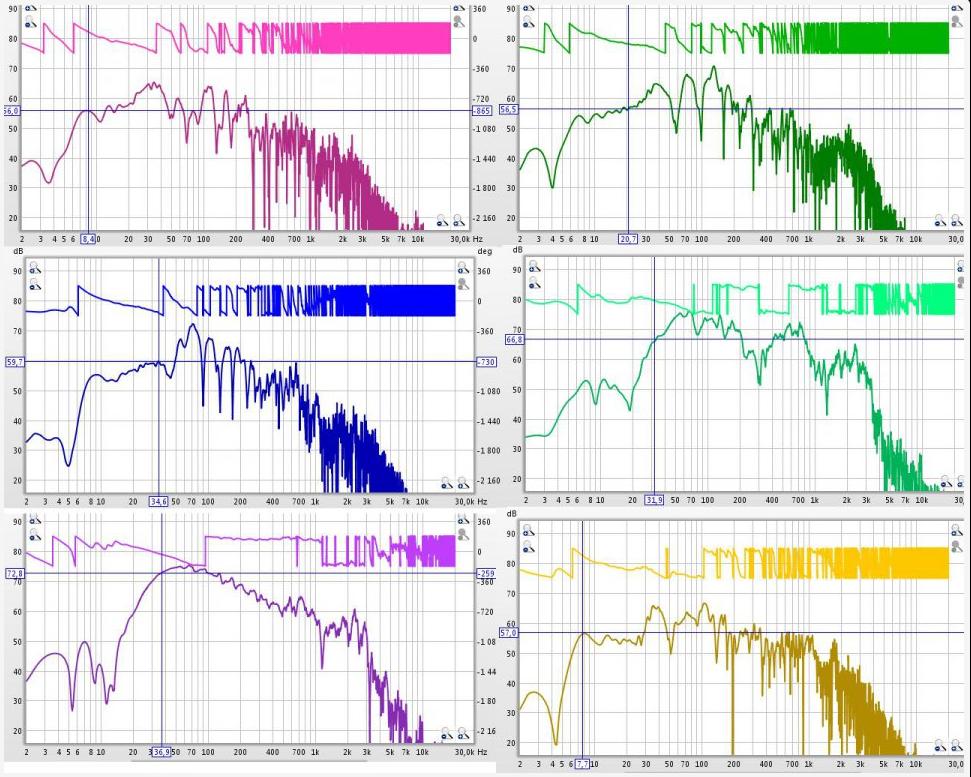

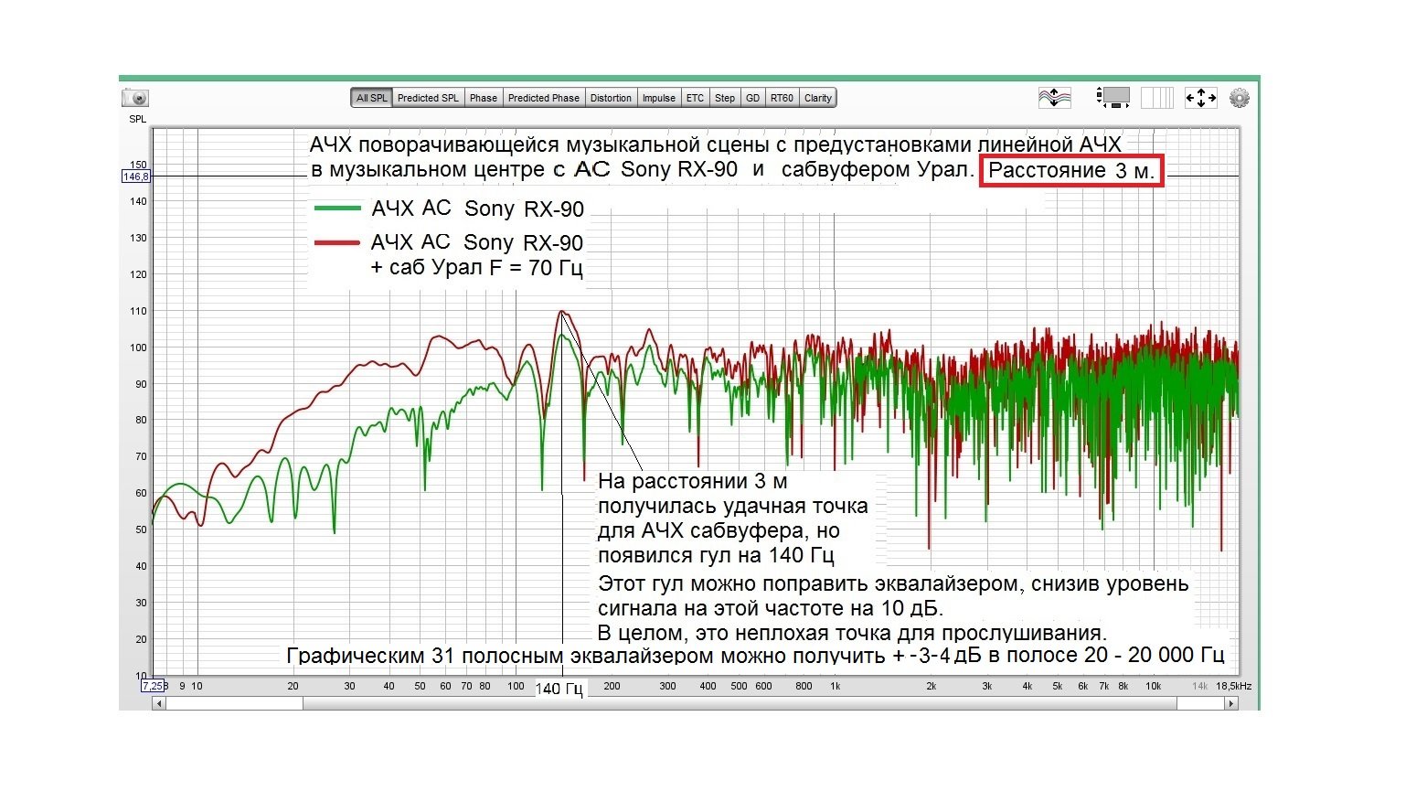

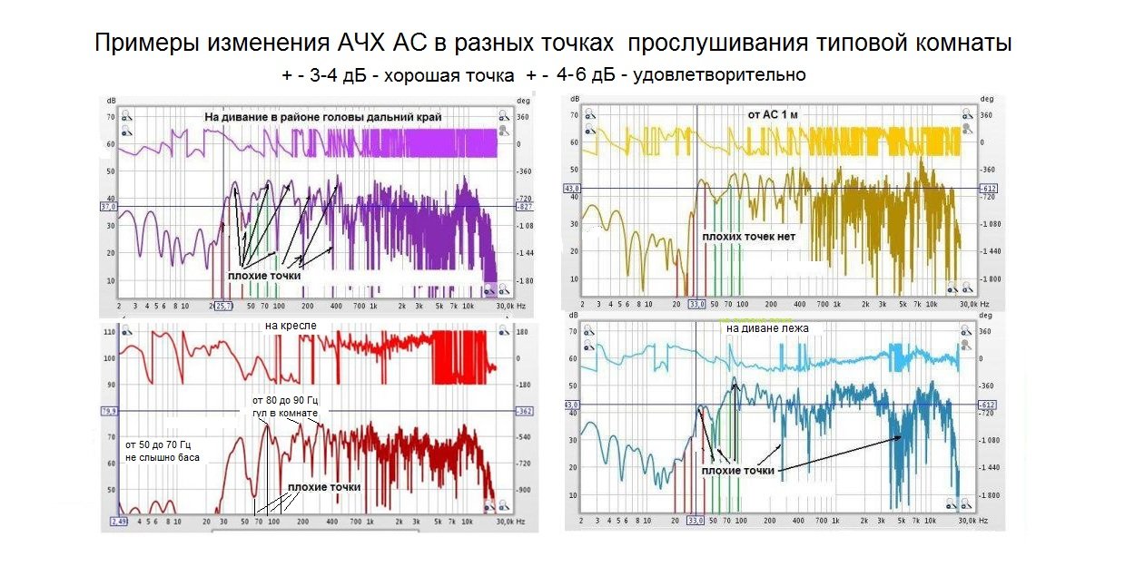

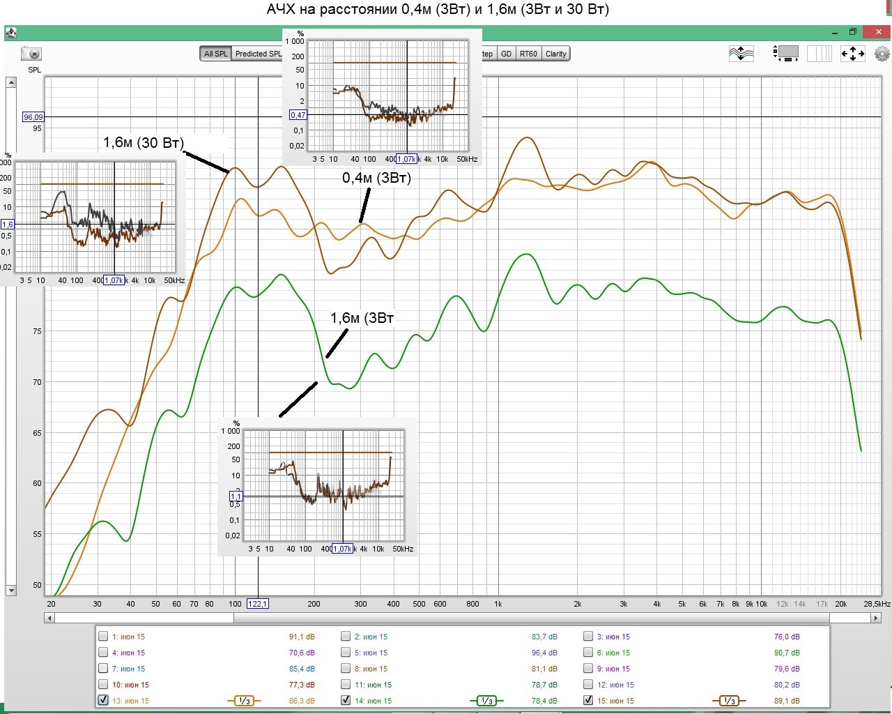

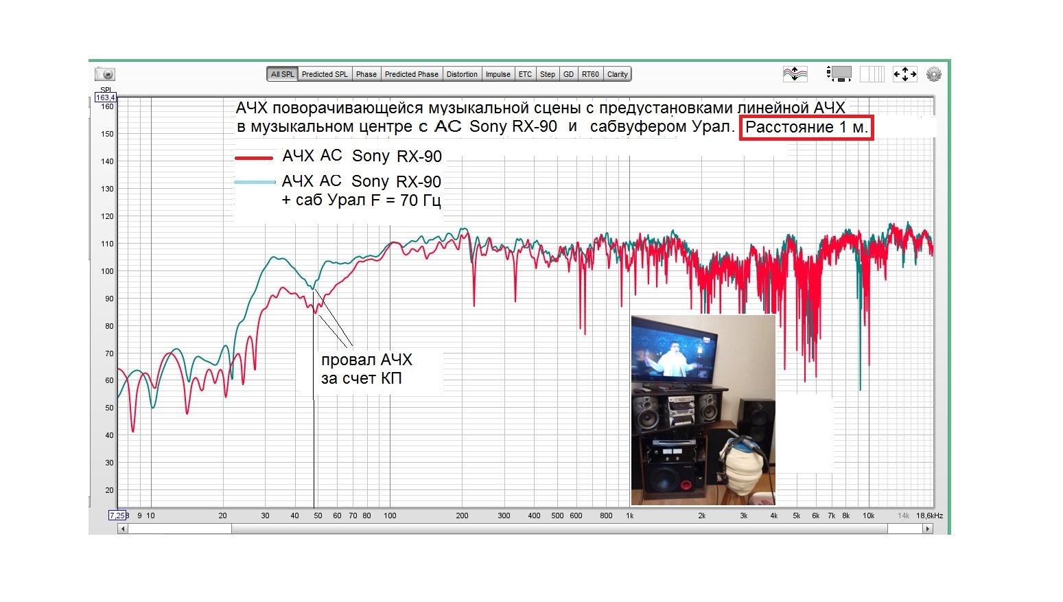

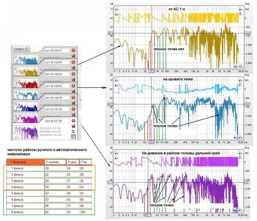

Вот график показывающий, что вы не правы и сильно заблуждаетесь - проверено электроникой.
АЧХ и искажения звук. сигнала на разном расстоянии и при разном уровне громкости.jpg
Посмотрите, например разницу в уровне НЧ. На 60 Гц. На расстоянии 1,6 м, уровень составляет 67 дБ (зеленый график) , а придвинули АС до 0,4 м уровень стал уже 76 дБ (желтый график). Выигрыш в уровне звукового давления составил для этой частоты 9 дБ. Для частоты 90 Гц выигрыш составил также порядка 9 дБ, то есть это эквивалентно увеличению сигнала за счет увеличения мощности УНЧ примерно в 10 раз. И АЧХ при расположении АС вблизи от уха на расстоянии 0,4 м на много ровней, чем при расстоянии 1,6 м. Это особенно важно для НЧ, где провалы из-за КП могут достигать 20-30 дБ на АЧХ, которые вы уже никак не исправите - нужно искать другую геометрию расположения АС и точки прослушивания. А с музыкальным креслом этого отрицательного эффекта влияния КП на звук нет. Где поставите кресло, там и будете слушать практически АЧХ АС или саба или ФИ трубы. Можно получить неравномерность АЧХ хоть +-1 дБ, чего вы никогда не добьётесь в обычных системах Hi-Fi.

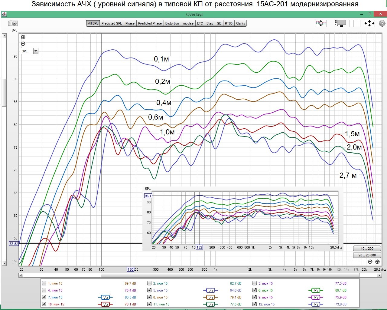

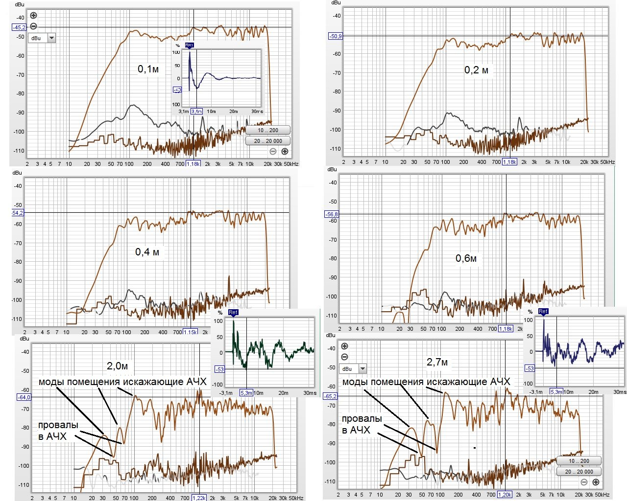

96 это уже реально громковато. Можно послушать одну - две песенки, потом уже приходит утомляемость. Оптимально, где-то в районе 70-80 дБ, если слушать хочется долго.

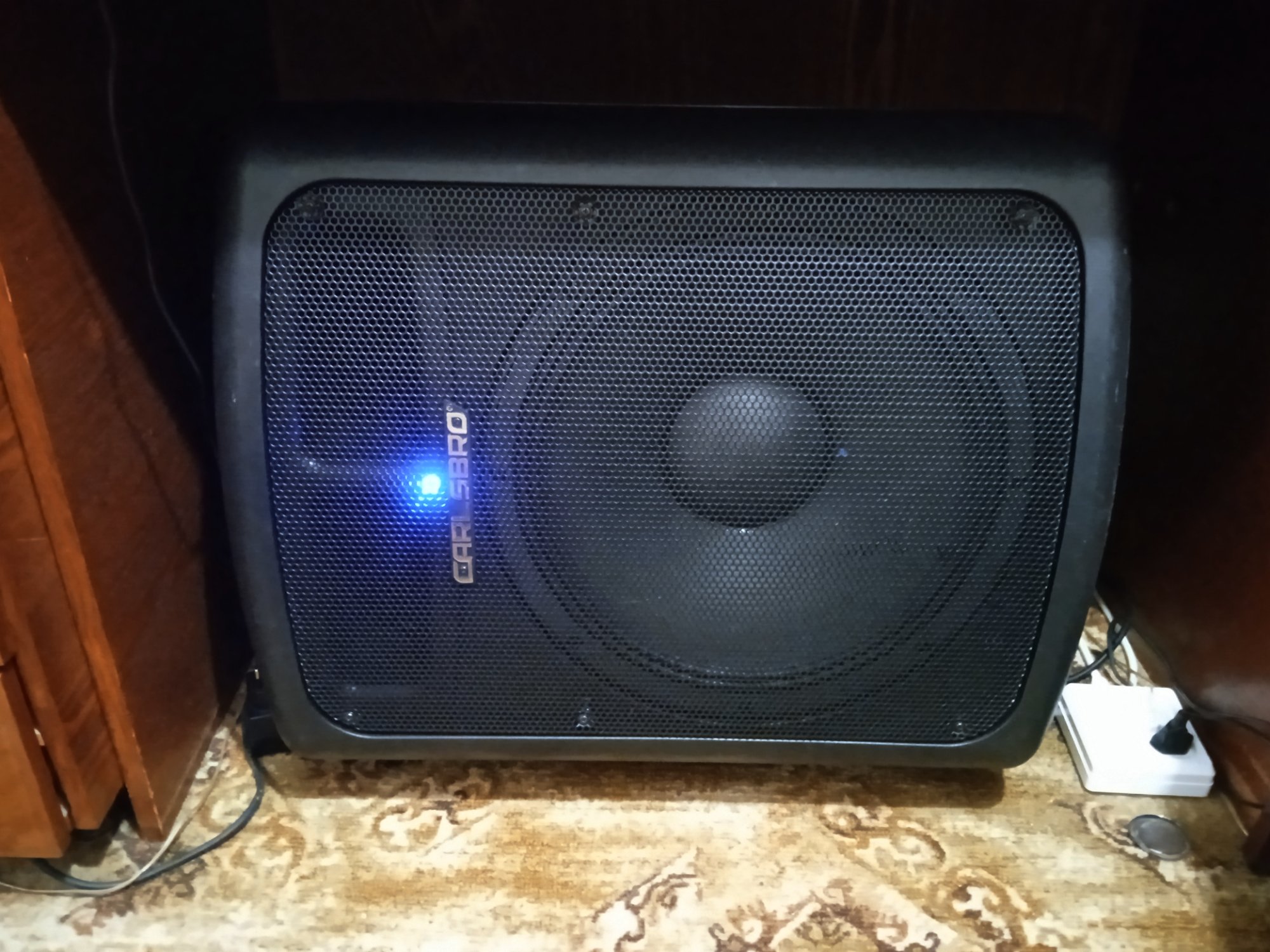

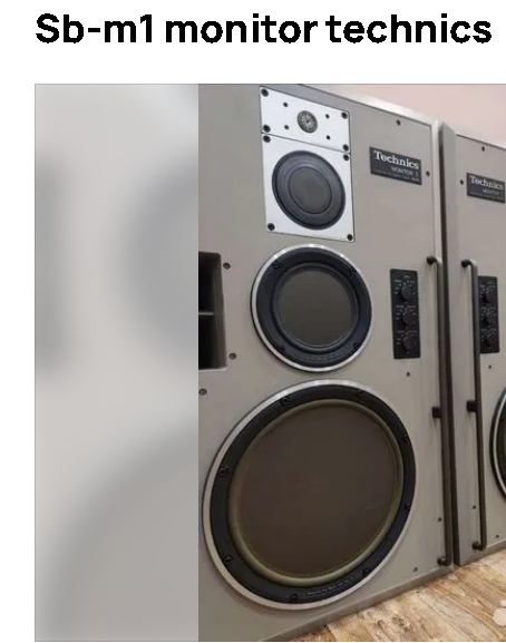

Кстати, вот такие колонки слушал. Специально брал свою пластинку органной музыки - абсолютно не впечатлили. Полтора года назад за них просили 1,5 млн. Мифы от Мацуситы...
    221 KB · Просмотры: 51
Понятно, спасибо. Нет, все мои три кошки, даже мурлыча хором, стиральную машину и чайник не заглушают.
Вы не понимаете физики этих явлений. Человек не слышит тихие звуки на уровне громких звуков, если они тише примерно на 40 дБ. А в отличие от синуса, чайника или стиральной машины классическая музыка сама может иметь динамический диапазон до 30-50 дБ. В этой ситуации, на фоне громких моментов в музыке, вы кошку не слышите, а на фоне тихих моментов - слышите.

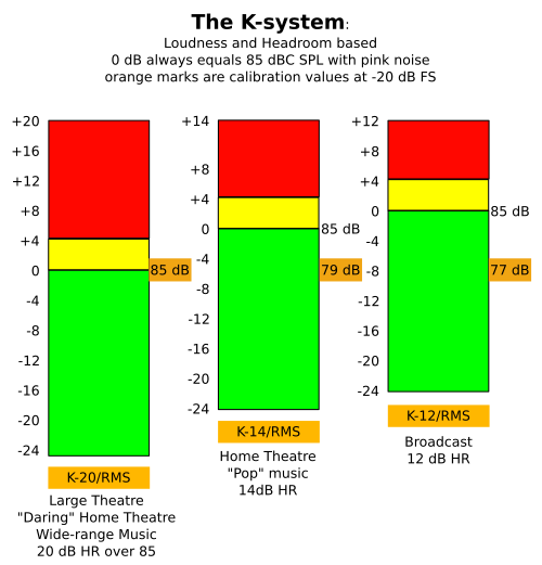

Згадаємо про Боба Каца і К-system
Бессмысленно приводить какие-то рамки динамического диапазона, особенно для сабвуферов. Есть просто опорная точка громкости от которой отталкиваются и на этом всё.
Важен сам звуковой материал, а не только его цифровое представление - даже музыку с куцым динамическим диапазоном можно свести так что ее будет приятно слушать. В то же время и оркестр можно записать так что будет слышно дыхание скрипачей а барабанщик будет будто бить по перепонкам, но слушать такое будет невозможно, не держа руку "на пульсе" ручке громкости.

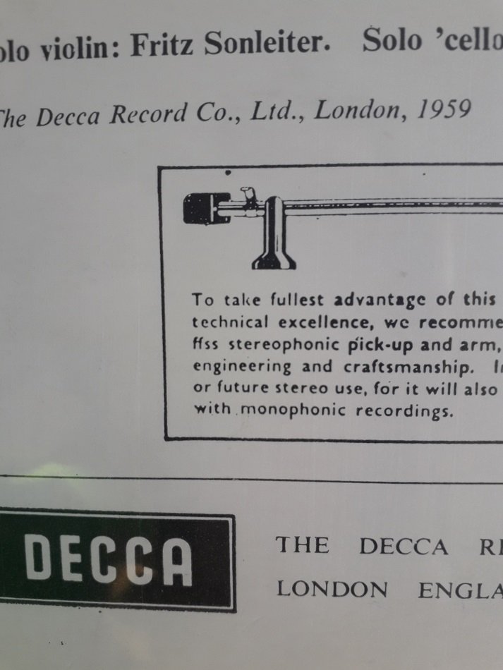

Запись лондонского концерта 1959 года
Переиграно и записано не раз, на цифре.
Для пещерных, могут на куске жвачки штамповать, даже сигнал задавить, гармоник %10 чётных
Пещерные ёжики цифровое фуфло не покупают, а берут только оригиналы грамзаписи.

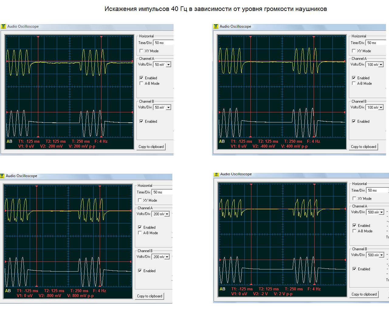

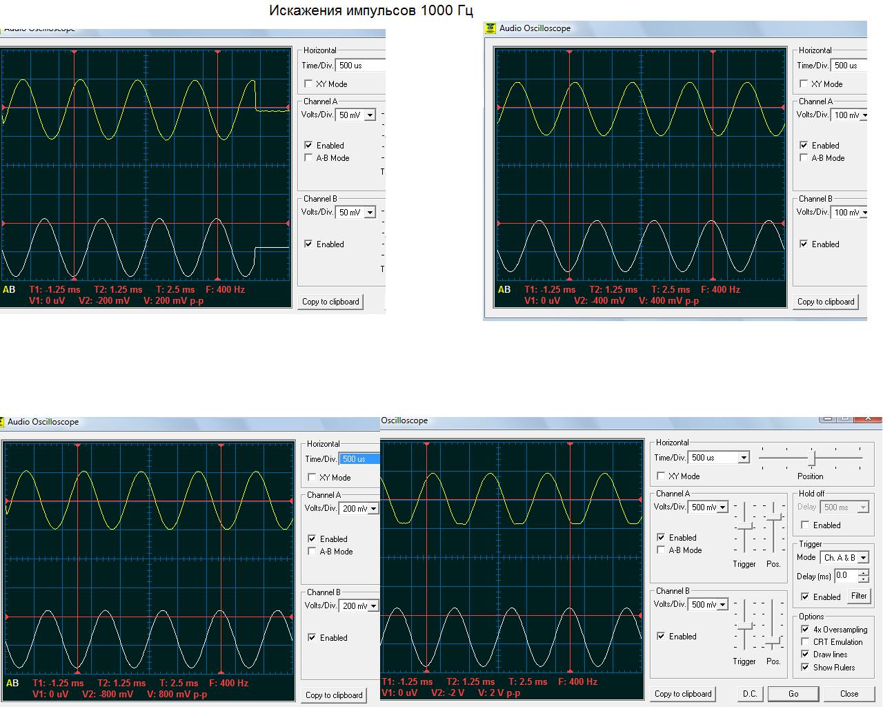

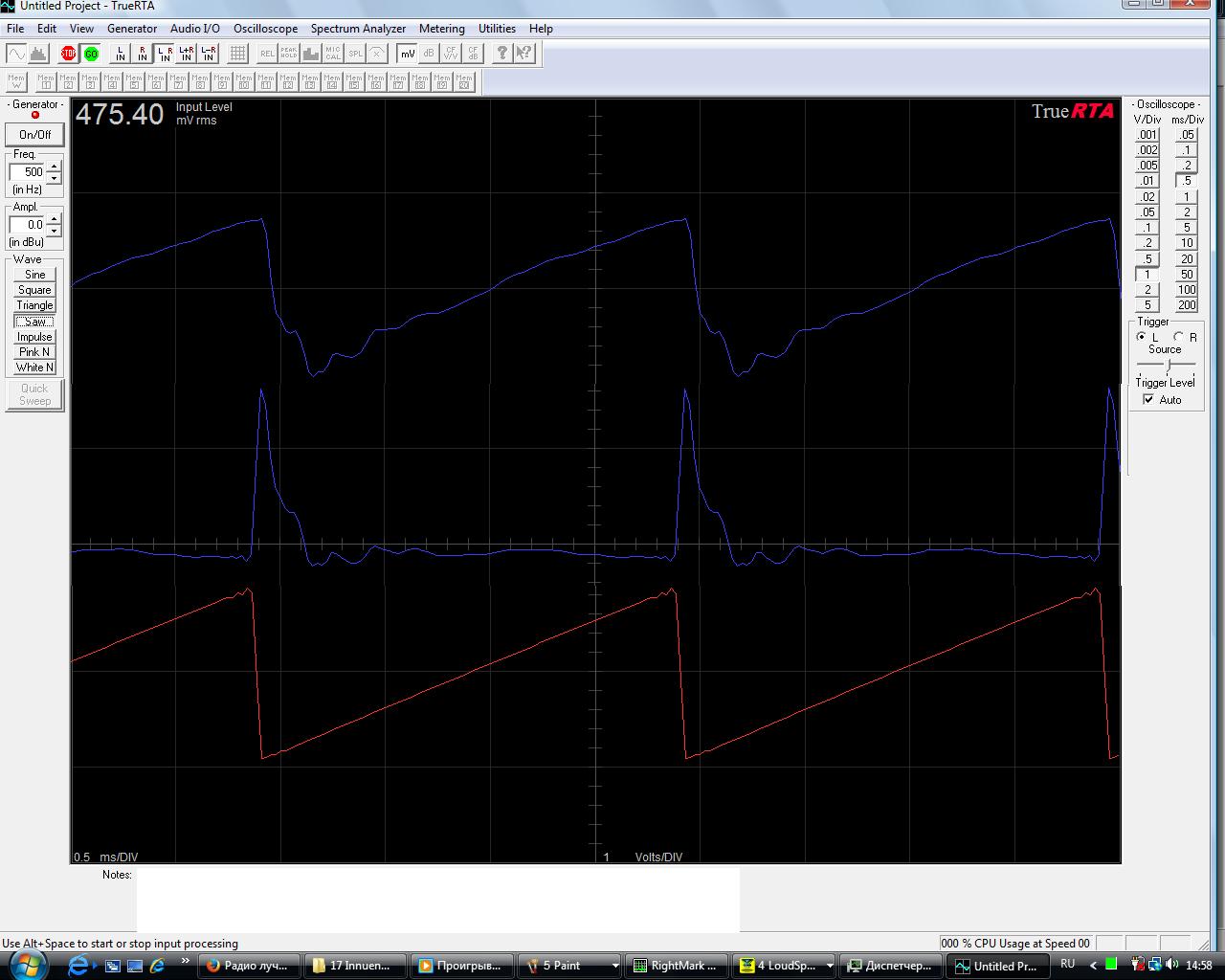

А как понять, что сигнал идёт искажённый? Кто знает, какой звук был в студии, или на концерте, при записи на мастер-диск? И какой звук выдали колонки с усилителя? И сообщает разницу при проигрывании пластинки? Меня всегда очень смущали реляции о высокой верности воспроизведения тех, кто никогда не слышал, и не мог слышать, как данная запись звучала в реальности.
А динамический диапазон и подобные искажения очень хорошо видно на реализации сигнала с выхода источника ( на осциллографе), например с выхода звуковой карты или ФК. А характер искажений у сигнала, при ограничении его по питанию в УНЧ, также очень хорошо видно на этом осциллографе. Например, на один луч вы подаете сигнал от источника ( или сигнал на входе в УНЧ), а на другом луче смотрите сигнал на выходе УНЧ на разных уровнях громкости, например когда уже явно начинаете слышать искажения сигнала. В большинстве программ можно такие реализации сохранить и потом их детально рассмотреть. При нормировке по уровню можно посмотреть разность этих сигналов (сигналов в двух лучах осциллографа и понять примерный уровень общих искажений из-за ограничения сигнала по питанию).
Как-нибудь покажу вам эти графики позже на реальных музыкальных фрагментах.
Будет что-то, примерно в таком виде (но без заметных на глаз задержек, это сравнение акустического сигнала от наушников - с выхода микрофона и сигнала от источника), только с отрезанными макушками у сигналов.
    125.5 KB · Просмотры: 32
    209.6 KB · Просмотры: 24
    207.7 KB · Просмотры: 25
Понятно. Сравниваются два сигнала: с источника на входе в усилитель и на выходе. То бишь, рассматриваются искажения вносимые непосредственно усилителем? А какой верности, относительно оригинала, был сигнал источника, понять уже не дано.
