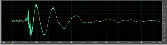

На этой картинке виновник не период частоты а кто эту частоту воспроизводит. Достаточно сравнить исходный сигнал с производным. А воспроизводя исходник в тех же акустических условиях на 10 системах разной добротности получим 10 разных графиков. И чей хвост будет длиннее ясно и без картинок.
1.
Абсолютно верно!!!
Я ровно об этом и говорю. С обрезными фильтрами сабвуферов -
На их ПХ без слез смотреть нельзя.
2. Поэтому реальная картина - это не сравнение двух бесконечных синусоид. Типа семенящего мальчика и широкошагающего папы.
Не все так просто, как излагаете вы в рафинированной аналогии. И да, за фронт волны/удар отвечает не мощный папа, а тот мальчик с семенящими шажками.
Но, как бы там не было, придется признать, что сабвуферам -
некуда торопиться. Длина волны размером с комнату. На их ПХ без слез смотреть нельзя. Их задача практически поднимать/опускать давление. А за фронт/удар отвечают мидбасы. Они не отстают.
Фронт сформированный сибилянтами 8кГц уже улетит неизвестно куда. А давление на частоте( и его максим) скажем 30Гц даже не начнет пониматься.
Чтобы убедиться, за фронт/удар отвечает совсем не саб - достаточно выключить все, кроме сабвуфера.

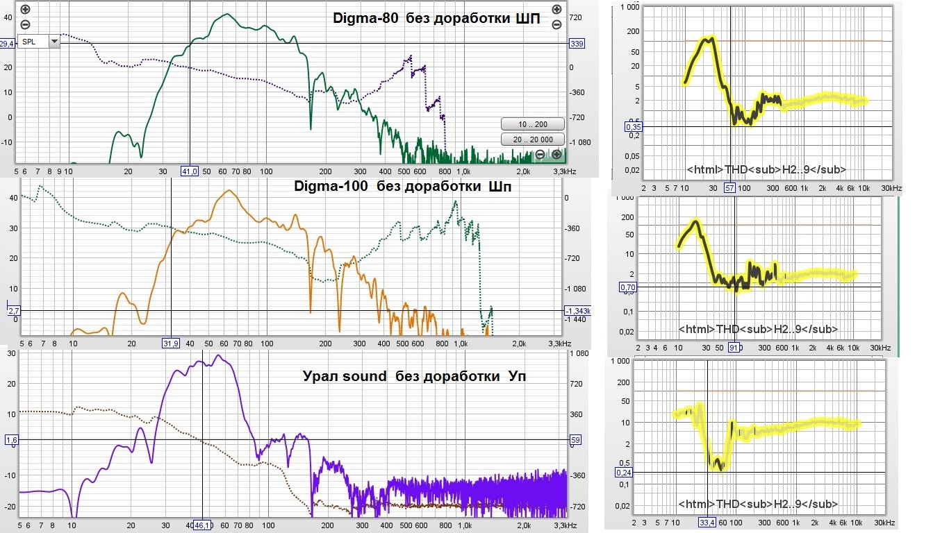

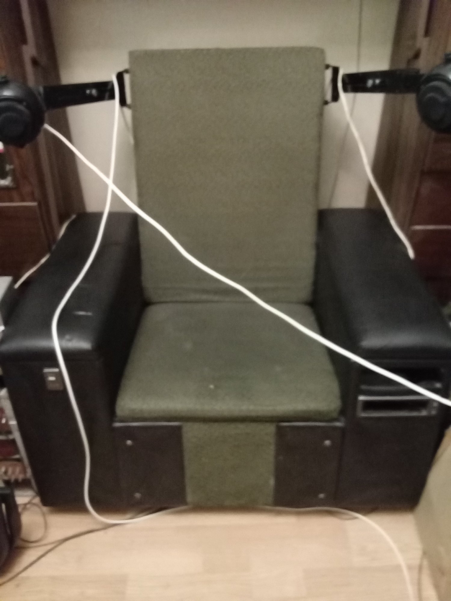

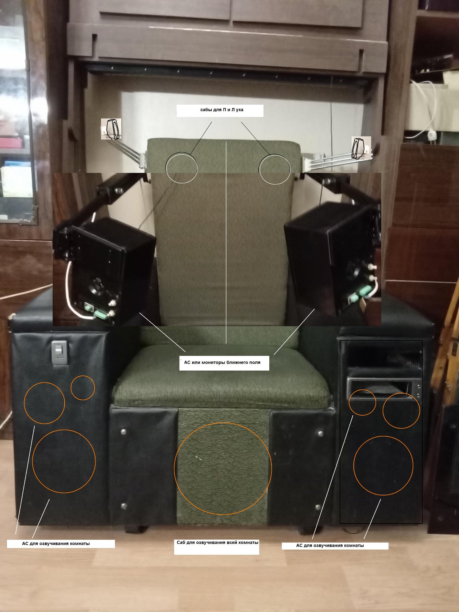

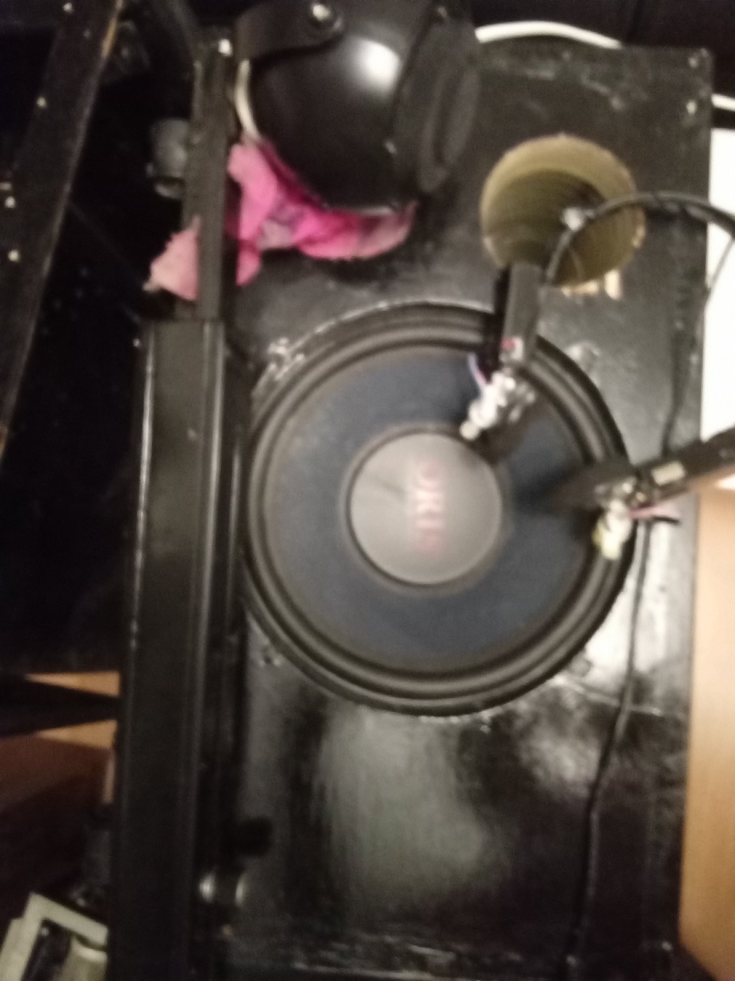

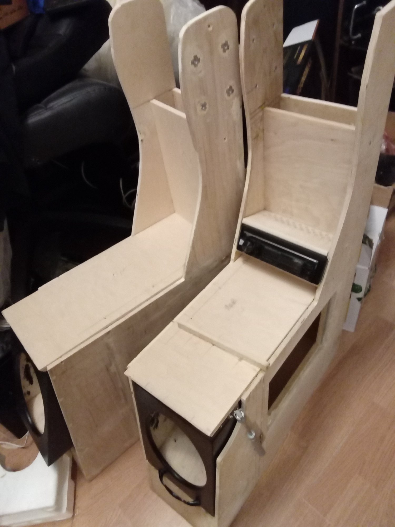

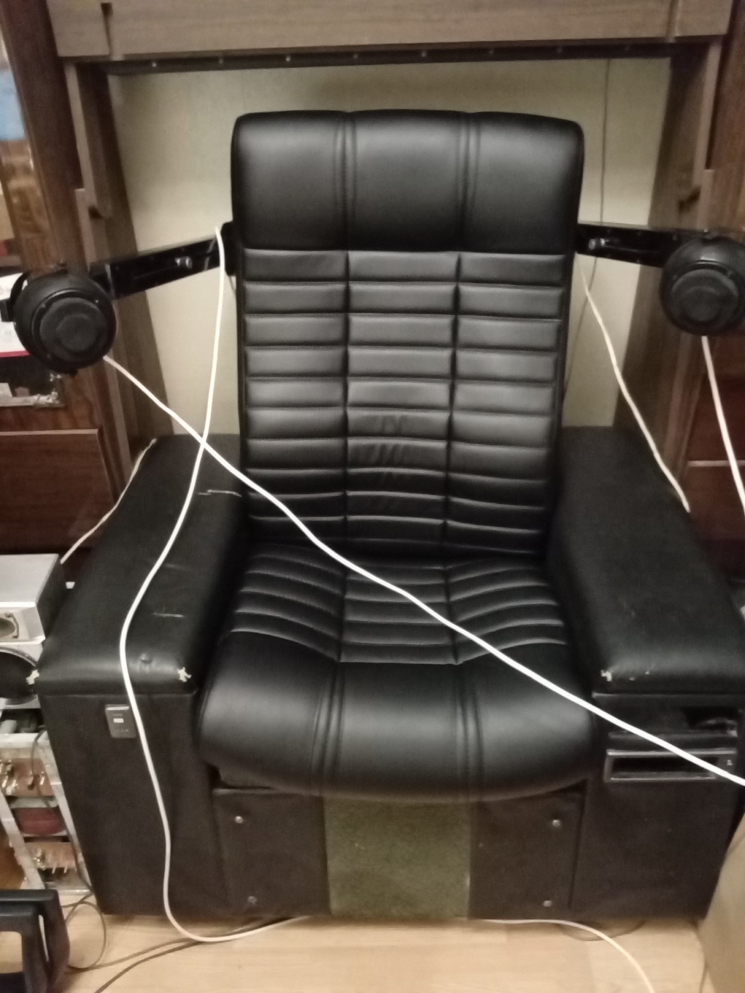

Не менее важный фактор в басе, это нелинейные искажения. Лет 5-7 назад выяснил для себя интересный эффект. При очень низких искажениях я бас начинаю слышать примерно с 60 Гц. Ниже я не слышу звук очень чистого тона с искажениями допустим в 0,06-0,08%. Звук на этих частотах я просто ощущаю как что-то очень мягкое в воздухе и улавливаю колебания также телом, если мощность сделать побольше. А если искажения становятся больше 0,2-0,3%, то бас на низких частотах я слышу, в основном, за счет уровня кратных гармоник. Но и при таких уровнях искажений бас сильно отличается от типовых ситуаций, когда искажения могут достигать 1-3-5%.
Поэтому, если есть желание сделать настоящую High-End систему, то стремитесь получить нелинейные искажения на уровне примерно в 0,1% и ниже. Это будет полный улет в реалистичный звук. Понимаю, что многие тут начнут возражать, что это сделать невозможно. Отвечаю - можно, но в специальных системах ближнего поля, или в системах доставки очень низких частот в область расположения головы по специальным волноводам типа труб или щелей ФИ, когда слушатель, например сидит на сиденье в виде саба. Естественно и динамики для саба нужно отбирать специально по этому параметру. Тут мощные сабовые динамики с дубовыми подвесами не подойдут. Нужны очень легкие, хотя бы бумажные диффузоры и естественно размер тоже играет значение - 8-12" для этих целей могут подойти лучшим образом. И сверхнизкий уровень искажений можно получить на микро мощностях порядка 0,05- 0,5Вт.

Ну, 0.2-0.3% не такая уж большая проблема для сабвуфера в узкой полосе.
Никакого драматизма не вижу. Никаких труб в уши не требуется.
ПС инсинуации на счёт лёгких, дубовых, хотя бы бумажных и других эмоциональных окрашиваний - требуется холодный расчёт с доказательствами под пыткой, когда уже дёргается глаз, вместо псевдонаучных взываний.
"утром стулья - вечером деньги!" (с)
Жодного драматизму, просто прихована реклама овдиокрісла власного виробництва.

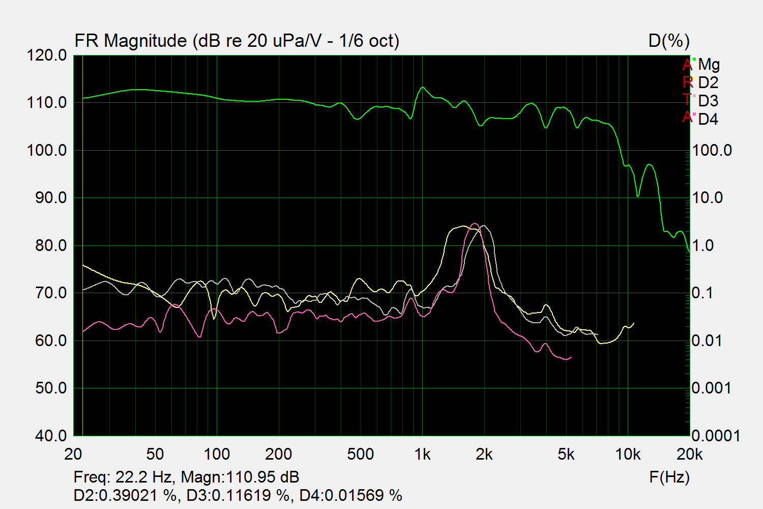

В чём проблема с искажениями снизу?
Проблема в условиях измерения и схеме установки. Вопрос - откуда на 1,5кГц появились КНИ 5% ?
Перетекли с басового участка?
ПС Ну, и в величине давления на басовом участке - 110дБ на частоте 20Гц. Ход подвижки на сторону для 8дюймов равен 13.5см. Ой-ли!
{В чём проблема}
В УЗД 110дб на частоте 20гц. От подобной "музыки" зрители разбегаются в паническом страхе. Этим демонстрантов разгоняют.

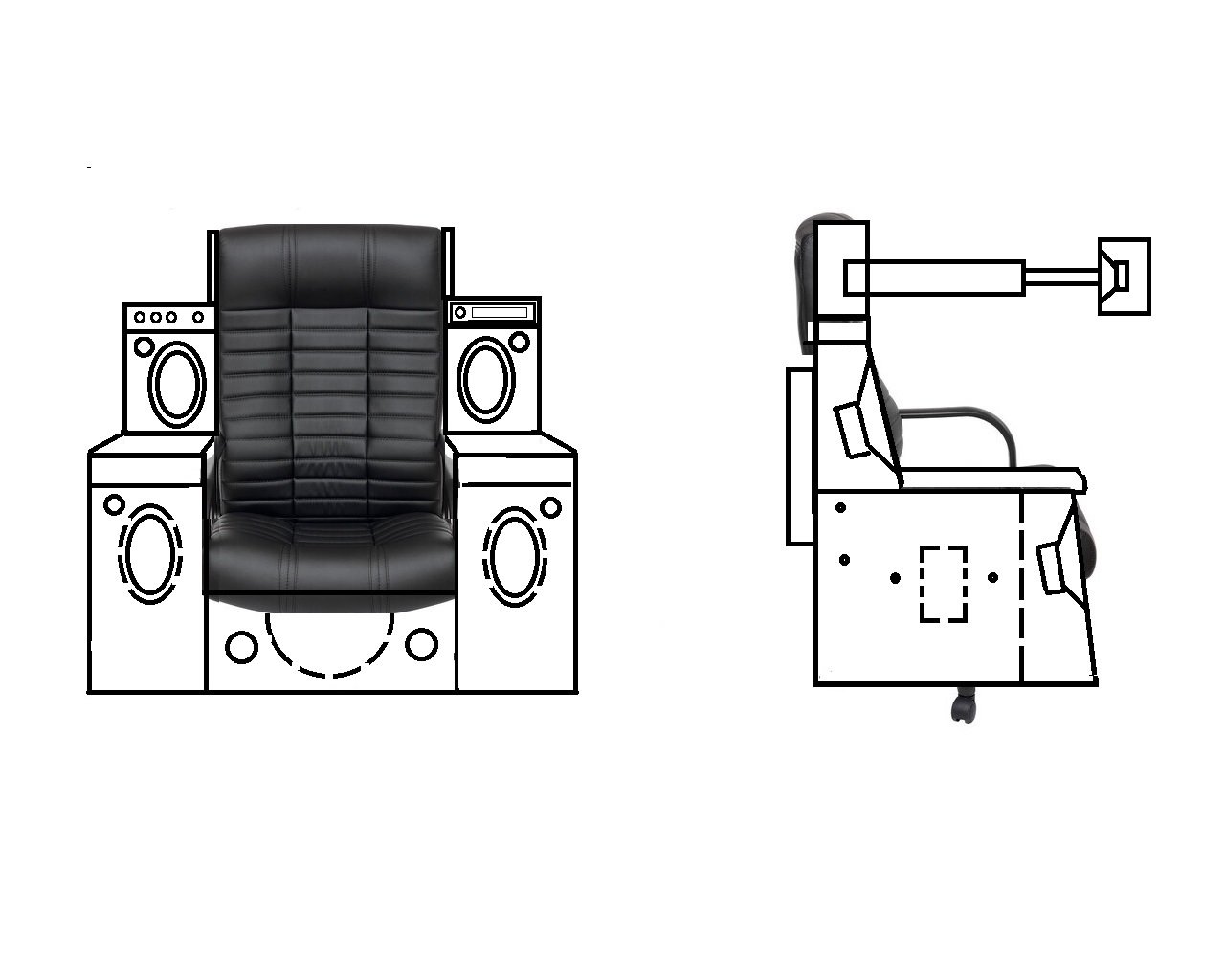

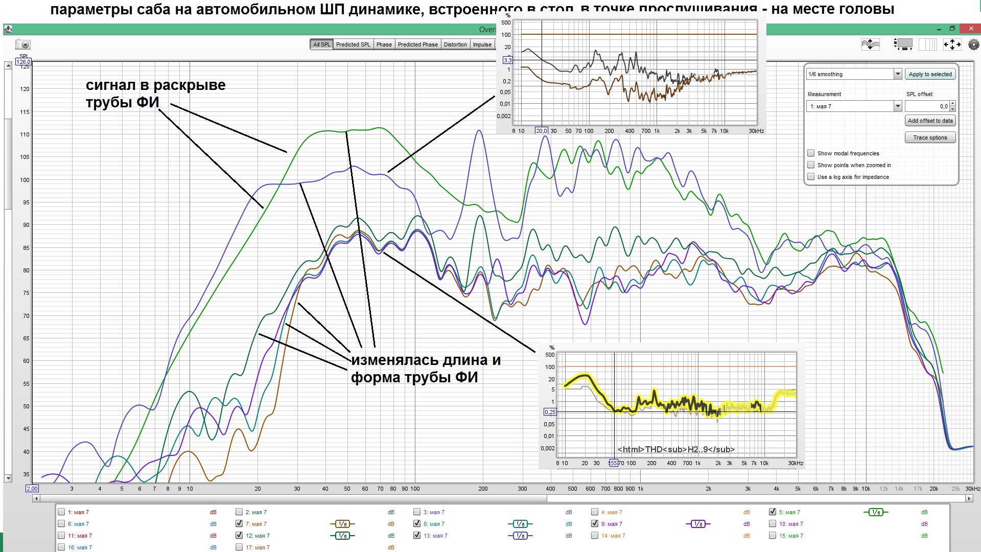

Никакого драматизма, просто скрытая реклама овдиокресла собственного производства.

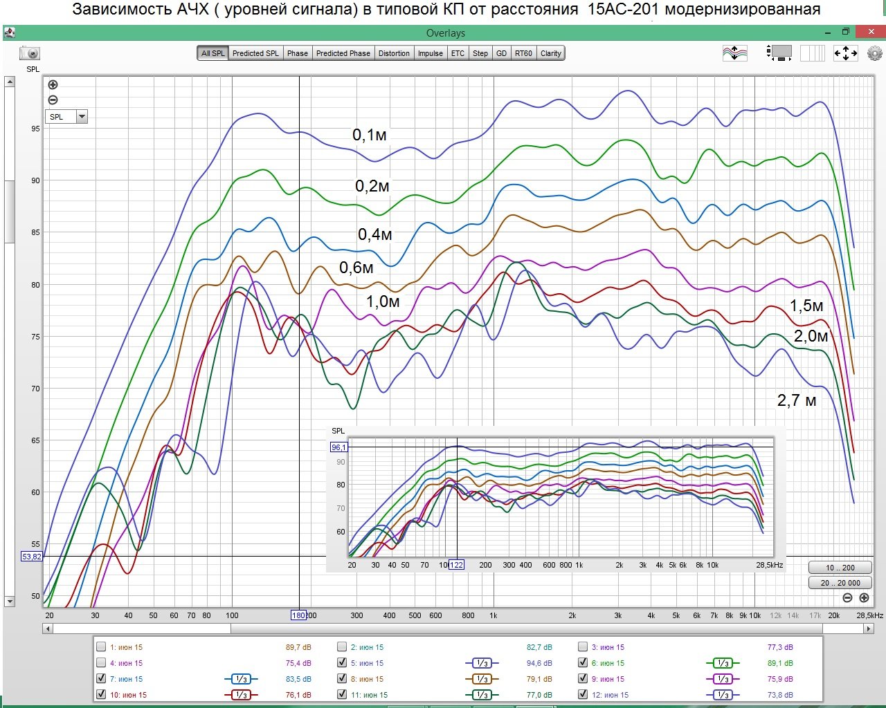

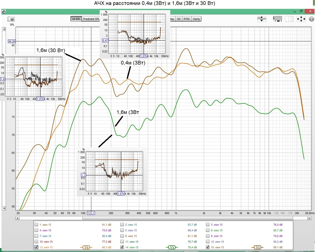

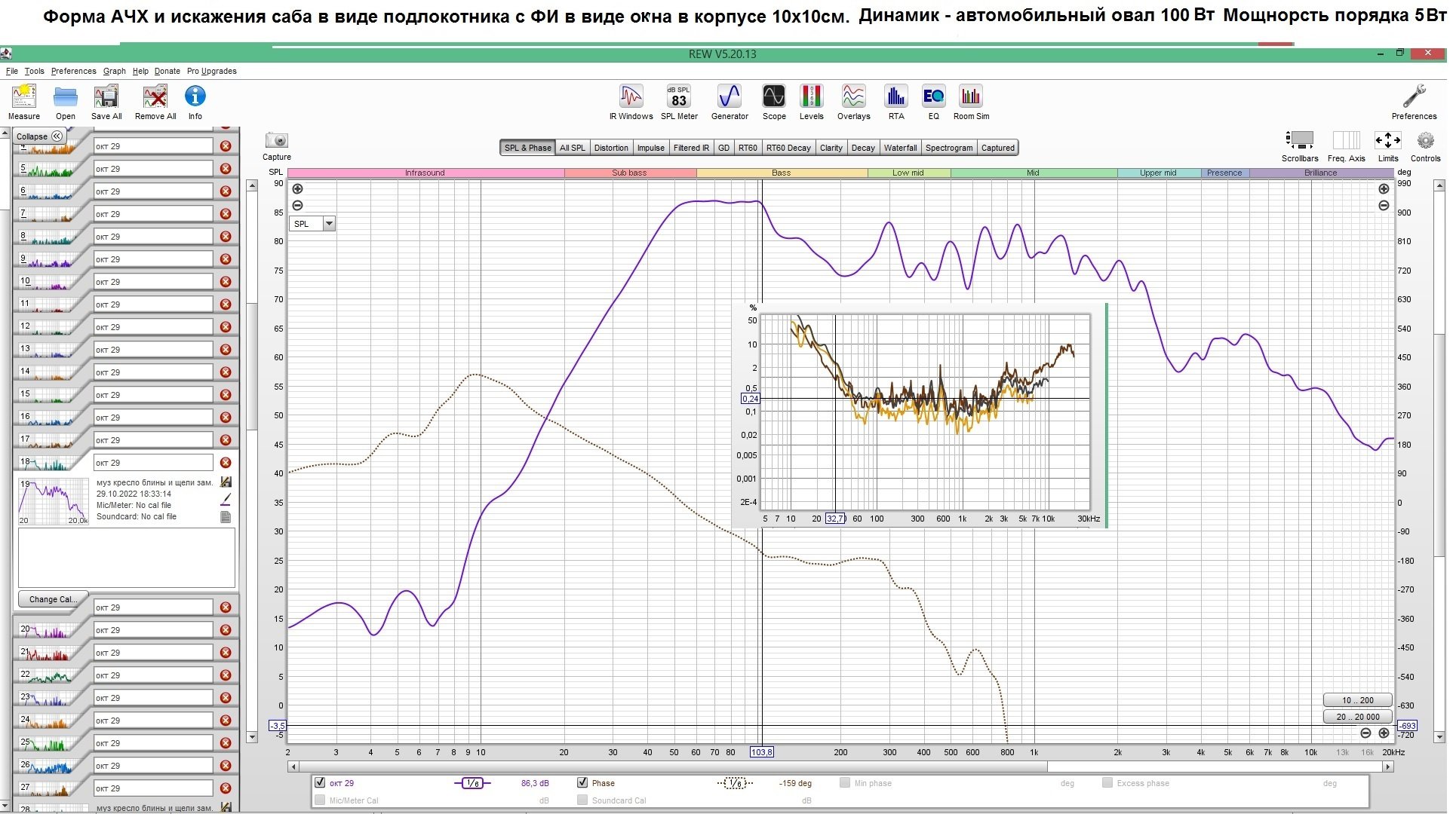

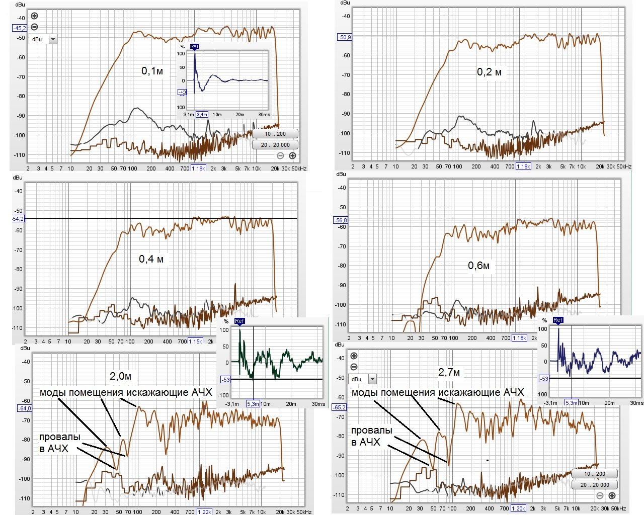

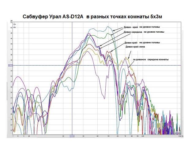

У музыкального кресла есть ряд важных преимуществ по сравнению с традиционными Hi-FI системами.
1.Передача суб низких частот не по воздуху а по трубе ФИ к органам слуха человека позволяет избежать квадратичного снижения уровня звукового давления на НЧ в зависимости от расстояния. тут можно получить дополнительный подъем примерно в 10-20 дБ без увеличения мощности сигнала, подаваемого на НЧ динамик.
2. При передаче сигнала по трубе ФИ меняется время задержки сигнала и он появляется с некоторым опережением - практически в фазе с частотами на верхних НЧ и СЧ.
3. За счет уменьшения мощности подводимой к динамику можно получить значительный выигрыш в искажениях примерно на те же 10-20 дБ.
4. АЧХ и ФЧХ вблизи от раскрыва трубы ФИ очень ровные и не зависят от КП, за счет этого не требуется эквализация на НЧ.
5. Можно слушать музыку на высокой громкости ( даже ночью) для слушателя, при этом соседям не создавать звуковые помехи.
Проверить эти эффекты можно практически на любой АС в оформлении ФИ. С помощью измерительного микрофона посмотрите сигналы с 2 м и, допустим, с 0,1-0,2м. Вот тут графики, отчасти поясняющие эти эффекты. И сравните с неравномерностью АЧХ сабвуфера, установленного в разных местах типовой КП. Не обращайте внимание на высокие уровни искажения тут замеры обычных ширпотребовских динамиков. А на современных НЧ динамиках эти искажения могут быть примерно на порядок ниже.
что-то не вериться, что так бывает в Яви и с замерами.
На ВДНХ 3D аттракцион был, возле "Космоса", кабинка с НЧ "динамиками" в кресле. Эффект вау есть, но больше 10 минут вряд ли.
Длина волн вуфера много больше самого вуфера, кресла и кабинки вместе взятых. Затухание этих волн в радиусе волны мизерное, к тому же легко компенсируется достаточной мощностью усилителя. Плюс слух не лоцирует источник звука ниже 180Гц.
И вообще, пихать звукокресло в тему саба это флуд.
Это не флуд. Это вариант саба, на котором сидит слушатель и слышит звуковые воны с минимальными искажениями. По - научному, это называется изобретение или НОУ-ХАУ - как вам больше нравится. От того, что длина волны звука на НЧ составляет метры, это не отменяет перечисленных выше преимуществ такого устройства. _da
Встречал подобное "ноу хау", когда в маршрутке сидел в дальнем углу на импровизированном стуле в виде лежащей на боку S90. Походу водитель-меломан был убеждён, что проехаться на ящике с надписью сделано в СССР под сопровождение радио шансон это мечта каждого пассажира...
Почему? Некоторый пролетарский смысл в этом есть. Во-первых: звук в помещении почти наполовину, если не на 100%, зависит от акустики этого помещения, кресло предполагает, что не нужно специально тратиться на хорошее и дорогое акустическое оформление комнаты. Во-вторых: энергия звуковых волн убывает пропорционально квадрату расстояния до уха. Сокращение этого расстояния до минимума экономит и удешевляет работу усилителя. Ну и, самое главное - инженерно-техническое самовыражение индивидуума. Сразу три хороша.
Вот, кстати, весьма авторитетное мнение.
    14.3 KB · Просмотры: 52
Этот квадрат затухания ощутим на больших расстояниях открытого пространства. А в наших клетках с трёх-пяти метров затухание прямого фронта с гулькин нос. Я с пяти метров прекрасно слушаю 5-10вт мощности. А в тишине слышу как в пяти метрах будильник тикает.
Знаете, может кому оно и надо, но мне такое кресло даже даром не упёрлось. Чесслово.
