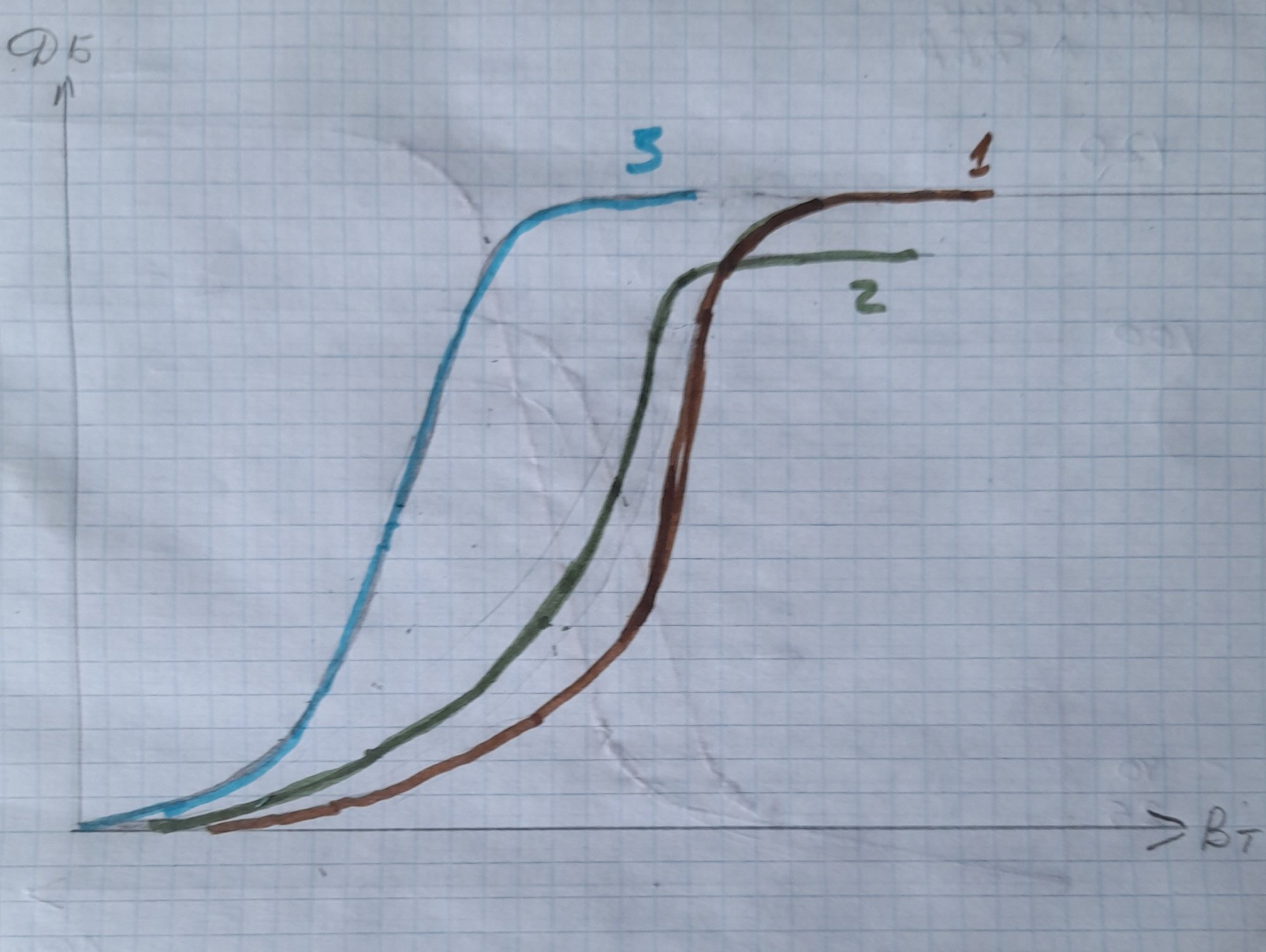

На графике представлено все, что нужно знать о причинах разницы в микродинамике. Если кому-то кажется, что координаты в ваттах и дБ должны дать иную, нелинейную картинку, то спешу уведомить, что сами оси на графике нелинейны. Но, в принципе можете заменить Вт на амперы (вольты) Дб на Па.
Нижние загибы определяют микродинамику. Обратите внимание, что для одинаковых значений звукового давления (для малых уровней) требуется мощность, отличающаяся в разы, при формально равной чувствительности на 1 Ватт. Попробуйте определить у какого из этих 3 ГД микродинамика лучше.
Ps глупости о прямой связи электрической добротности и микродинамики не стоит даже рассматривать. Причина - на малых уровнях смещение катушек настолько мало, что рассматривать изменение магнитного потока через катушку не стоит, естественно при равных значениях BL.
в этой схеме отсутствует главный элемент.
Ухо.
И суммарная картинка будет выглядеть сильно иначе.

попробую - физика в чувствительности головки , психоакустика в уровне громкости , что бы раскрылся низкочувствительный нужно поддать и этот уровень громкости уже неприятен для слуха
Думаю, Ви помиляєтесь. Чутливість акустичного перетворювача то лише коефіцієнт перетворення. Ну, потребуватиме менш чутливий електроакустичний перетворювач більшої електричної потужності від підсилювача для відтворення того самого рівня акустичного тиску. І що?
Вважаємо, що в першому наближенні, електроакустичний перетворювач лінійний.

На самом деле, всё так, как сказал выше витамир:
при чувствительности 96 дБ/Втм для получения средней громкости 90 дБ на расстоянии 1 м, нужно подать 1 Вт средней мощности, что потребует в пиках минимальный минимум 10 Вт;
а при чувствительности 81 дБ/Втм для получения той же средней громкости не том же расстоянии, нужно подать 32 вт средней, а это минимум 320 Вт пиковой.
При попытке получить столько, ламповая дохлятина выдаст прямоугольник, который весьма "неприятен для слуха",
транзисторный мелкоосник, достаточной мощности, выдаст проценты искажений, что тоже "неприятно для слуха".
