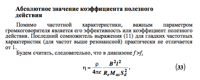

Понимаю что Вы книги по акустике не читаете, что не мешает участвовать в обсуждениях и высказывать часто не совсем адекватные мнения. Такие мнения - прямое следствие нежелания читать книги.
Не сосчитать сколько раз на этом форуме рекомендовали изучить книгу Виноградовой, вроде как даже в этой теме упоминали. Вы её естественно не читали. Поэтому хотите чтобы я её немного скопировал и представил в студию. Оказывается Вы даже такое простое действие не в состоянии сделать самостоятельно.

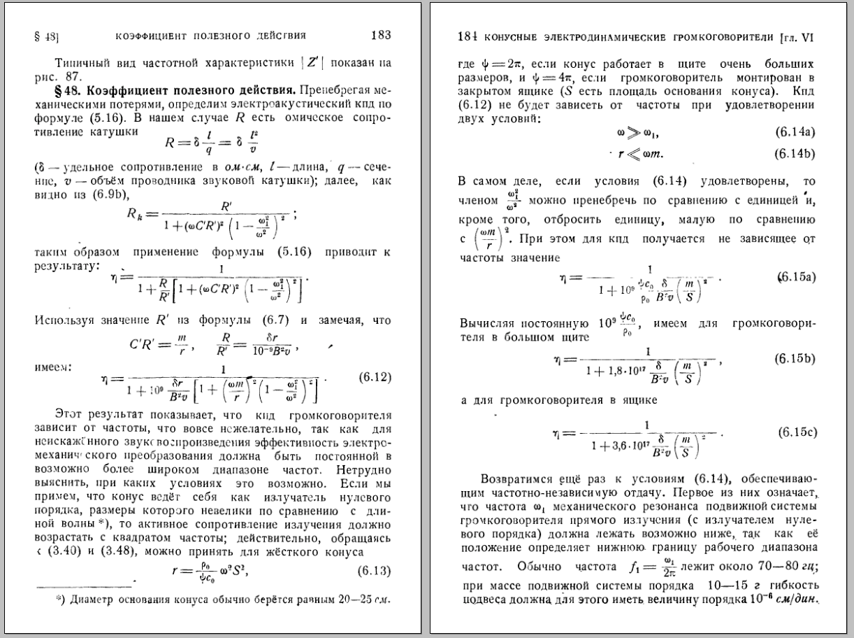

Смотрите как просто, чик и готов скриншот:

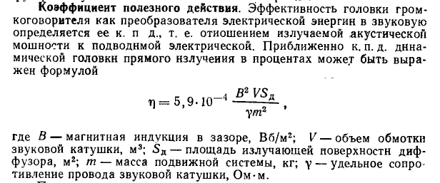

А по Эфрусси - вот так.
То есть в числителе - объём обмотки в первой степени, а не длина в квадрате. Каким образом у Виноградовой площадь излучателя попала в знаменатель при выведении формулы КПД - для меня загадка. Как -то нелогично вообще. Буду искать и читать.

Да, вместо витков в квадрате можно использовать объём. Ещё есть формулы где Mwg (масса провода), что в общем-то одно и то же.

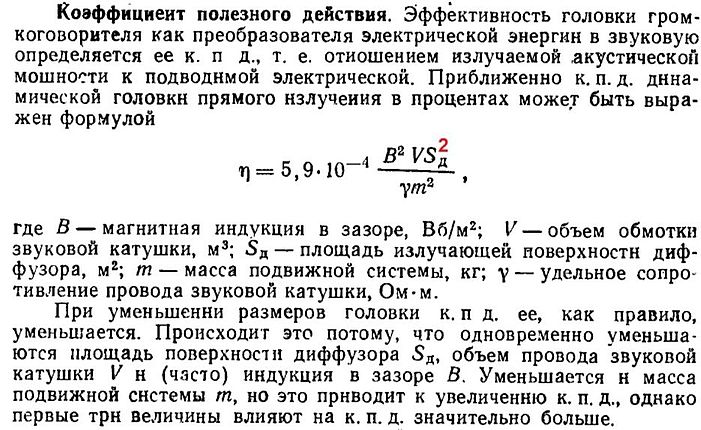

Кто-то в картинку выше двоечку красным пририсовал. В оригинальной книге Эфрусси её нет:

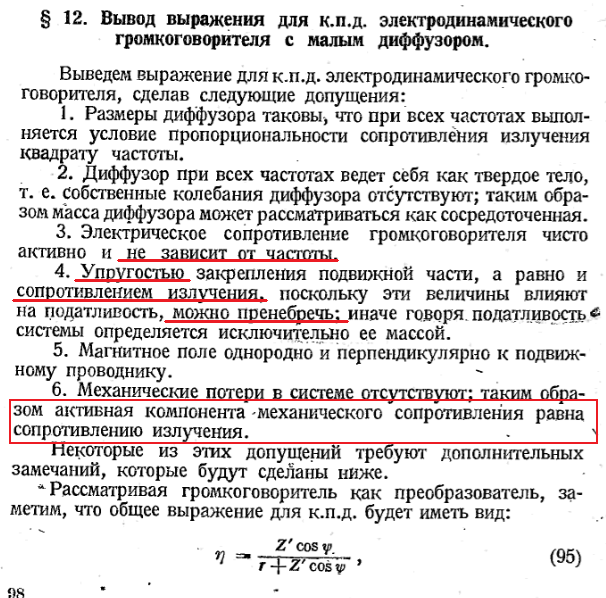

Методическая ошибка у Виноградовой. Квадрат площади должен стоять в числителе. Излучение в 4ПИ.
У Эфрусси опечатка. Поэтому квадрат площади красненьким дорисован. Дорисовать-то дорисовали, а квадрат у массы не зачеркнули:(. При наборе формулы в типографии квадрат сполз на массу(наборщики накосячили). Излучение в 2ПИ. Если с этим условием пересчитать постоянные в формуле Виноградовой получится коэффициент 5,9*10-4 в формуле Эфрусси.
ПС Не читайте советских газет на ночь(с) Две книги от разных авторов и в обеих - ошибочная формула! Еще раз - не годятся наши книги ни в качестве учебника, ни в качестве справочника. Третий пример от А.Б. в книге Алдошиной - в тексте тоже переврали формулу. Иоффе и Лизунков - сплошной позор. Я поэтому с осторожностью просматриваю изложение с картинками наших "авторов", не особо вдаваясь в написанное.
По этой причине спорить с людьми без базовых знаний, слепо верующих в наши "учебники" - нет смысла.
ПС И, конечно, никаких квадратов длины провода в КПД нет и не может быть просто по энергетическим соображениям.

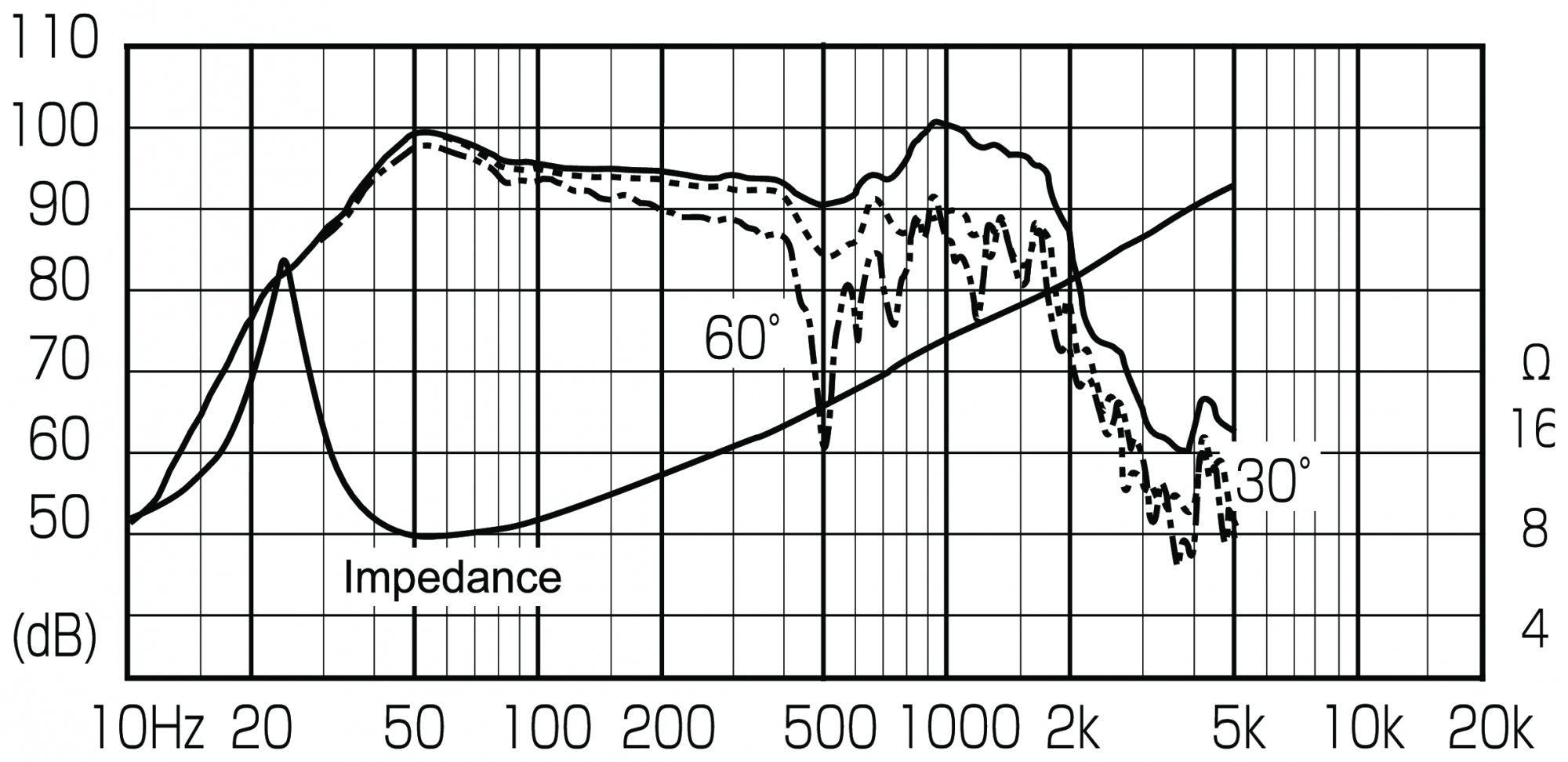

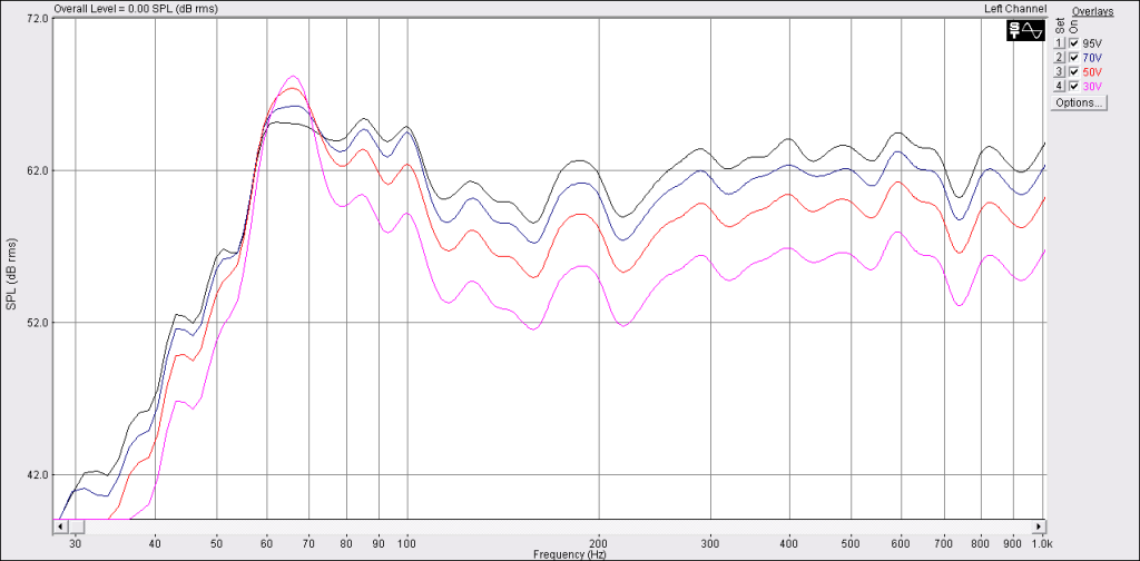

Покажите АЧХ хоть одного динамика с Qt < 0,7 в полосе 20-80 с "горбом" на частоте резонанса.
Горб может быть предрезонансный, если масса у диффузора приличная.
Во - Fostex FW800HS
Где на резонансе горб???
Покажите АЧХ хоть одного динамика с Q < 0,7 в полосе 20-80 с "горбом" на частоте резонанса.
Выкладывал недавно, минусов собрал штук 5. Но если хотите ещё раз - пожалуйста:
В 508 раз - давление не увеличивается. Просто "полка" влево становиться более протяжённой.
Это Вы не мне, это расскажите любителям высокой добротности, которые везде пишут типа: "сделал (выбрал) динамик с добротностью по-выше, чтобы баса было больше". А оказывается что у них просто полка протяжённая.
Хотя на самом деле баса становится меньше (см. картинку). Только резонансный горб выше. Они же не отказывают себе в удовольствии приделать доп. магнит, чтобы добротность понизить и сделать больше баса, а горб меньше. Что не мешает им тут же утверждать обратное, что чем ниже добротность - тем больше баса.
И только не делайте вид что такого никто не писал. Могу целую кучу цитат с разных форумов насобирать. Только лень заниматься бессмыслицей. Но как только снова попадётся (а попадётся обязательно) ткну под нос.
Покажите уже в конце концов где на частотке упоминаемая постоянно "полка". Хочу увидеть как она смещается в зависимости от добротности. Пока есть только стойкое убеждение, что кто-то рассказывет свои фантазии и пытается на их базе строить очередную "теорию".

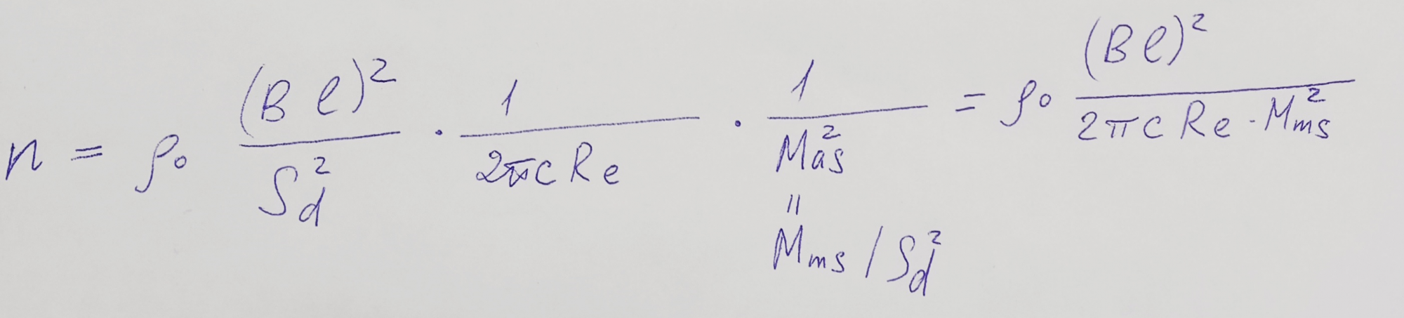

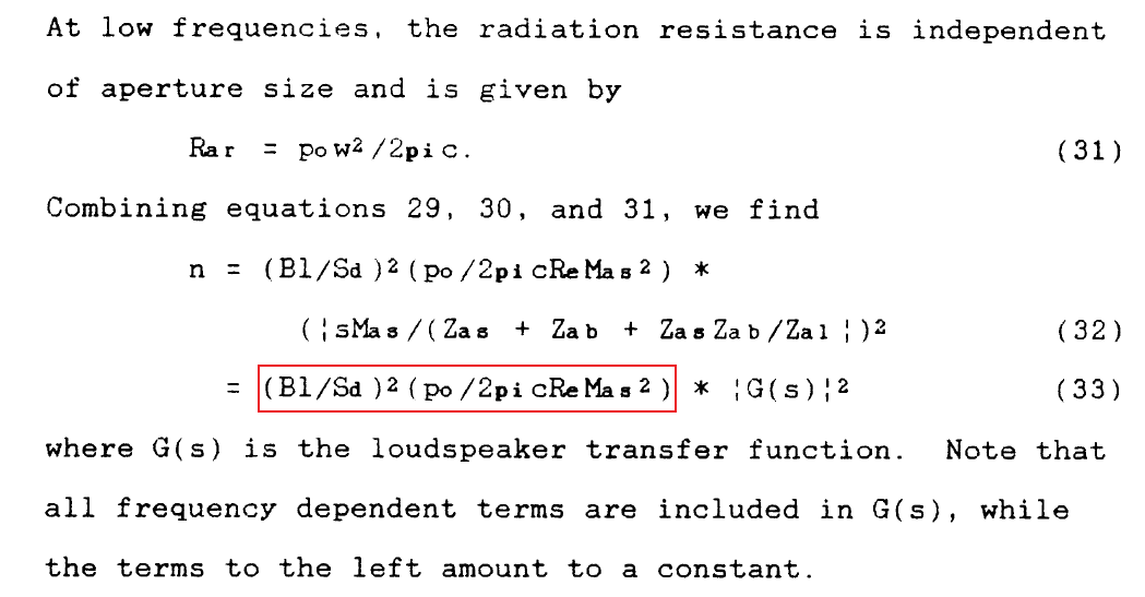

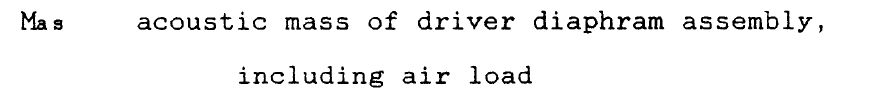

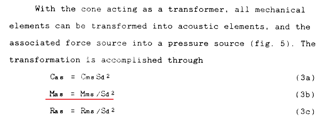

По Шорту.
Так Sd попадает в знаменатель. После переходов на личности сопротивления излучения получает
Здесь
Считается как
Подставив вместо акустической массы механическую, получаем, по Шорту,
Здесь в знаменателе - живая механическая масса, а площадь диффузора убралась. Но масса - в квадрате! Иначе не уйдёт одна из Sd. И двойка вместо четвёрки в знаменателе.
Какой формуле верить?

:mad: Гребаный стыд! Не ожидал такого от Шорта.
Формула 23 - вранье.

Если взять дилетантским взглядом "полку" в районе 200-600 Гц и резонанс в районе 40-45, то добротность будет примерно от 3,2 до 1,4, что в никакие ворота не лезет.
Где у Фостекса горб на резонансе???

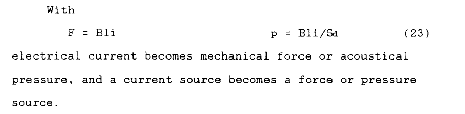

В смысле. Силу поделил на площадь, получил давление, формула для механической модели динамика.
Нет. Не получили. Эта сила приложена к массе подвижной части(выше частоты резонанса) и к акустическому сопротивлению среды.
Т.е. BLI = M*a + P*Sd. Второй закон Ньютона . Cобственно, давление здесь P=Za*v. где a- ускорение диффузора, а v - скорость диффузора.
Нет. Не получили.
Он считает, что получил... Первая страница статьи, всё серьёзно
Он в статье игнорирует сопротивление излучения как составляющую механических потерь, игнорит и здесь.
Тогда BLI=M*a, где М-масса диффузора, а - его ускорение. И все на этом. Второй закон Ньютона. Никаких формул типа (23).
Нет. Не получили.
Конечно же, не получили!
Формула 23 для p = Bli/Sd, будет верна ТОЛЬКО для самого предельного случая случая, когда движущая сила, развиваемая током в катушке СРАВНЯЕТСЯ с силой лобового сопротивления воздуха динамику (см. выр.#154) (если вообще дело дойдёт до этой ситуации, скорее всего это возможно только в динамиках с большим диаметром диффузора и ограниченной "мощностью его мотора").
А обычном штатном режиме работы диффузора усилие катушки значительно превышает силу воздушного сопротивления диффузора и она (за вычетом силы упругости подвеса диафрагмы) полностью идёт на создание ускорения движения диффузора (после её деления на массу подвижных частеей динамика) в полном соответствии со 2 законом динамики Ньютона:
a[ м / с**2] = (BLi - 2*X_лоб.сопр. - Х_упр.подвеса) / m_подв.
А, не кажется ли Вам, что в предельном случае, когда сила катушки равна силе лобового сопротивления выражение
p = Bli (=Xлоб.сопр.)/Sd полностью подтверждает моё "дилетантское" выр. для определения давления воздуха, приведенное в том же сообщении (#154).

Кстати, в книге А.А. Харкевича много есть и про интересные конструкции динамиков, про свойства ленточных динамиков (1933г!), и о групповых и рупорных динамиках упомянуто. И есть ещё много того, чего сейчас и не встретишь. Идей разных тогда хватало. Тут некоторые тосковали о разных вариантах конструкций магнитных систем динамиков. Прежде всего им эту книгу настоятельно рекомендую. Много узнал из неё интересного. Было же время разнообразных идей..

Ребяты! BLI - всегда будет равна сумме действующих против неё сил.
Закон утверждает, что силы возникают лишь попарно, причём любая сила, действующая на тело, имеет источник происхождения в виде другого тела. Иначе говоря, сила всегда есть результат взаимодействия тел. Существование сил, возникших самостоятельно, без взаимодействующих тел, невозможно.
Ньютон Исаак наш...
По Харкевичу. Предпосылки выведения КПД мне уже не нравятся.
По пункту 3. Импеданс в рассматриваемой области частот (НЧ) как раз сильно зависит от частоты. Ну ладно, у Шорта это G(s), вобравшая в себя всё частотнозависимое.
По пункту 4. Прикольно, но пусть будет.
По пункту 6. Не согласен. Механические потери в реальных не рупорных динамиках на порядок больше сопротивления излучения.
Плывём дальше.
В ПАС можно не сомневаться, поскольку это в чистом виде демпфирующая сила, пропорциональная скорости потока. А это позволяет эффективно давить свободные колебания для получения идеального по быстродействию переходного процесса с наименьшим числом паразитных колебаний за счёт подбора степени "прозрачности" ткани для продуваемого потока.
С ПАС всё гораздо сложнее. Переходные характеристики АС с ПАС (подсмотрел у Шорта) при той же полной добротности системы хуже и протяжённее, чем у ЗЯ. Идеальностью подавления переходного процесса и не пахнет. Крутизна ската ниже резонансной частоты выше 12дБ/октаву, и отдача на частотах ниже резонансной - меньше, чем у ЗЯ. Проблема ещё и в том, что между динамиком и собственно ПАС находится внутренний объём ящика, соответственно объёмные смещения динамика и воздуха через ПАС не равны: часть энергии (приличная) идёт на сжатие воздуха внутри ящика и потом возвращается динамику назад, без потерь. Чем меньше объём между диффузором и ПАС, тем ПАС эффективнее.
