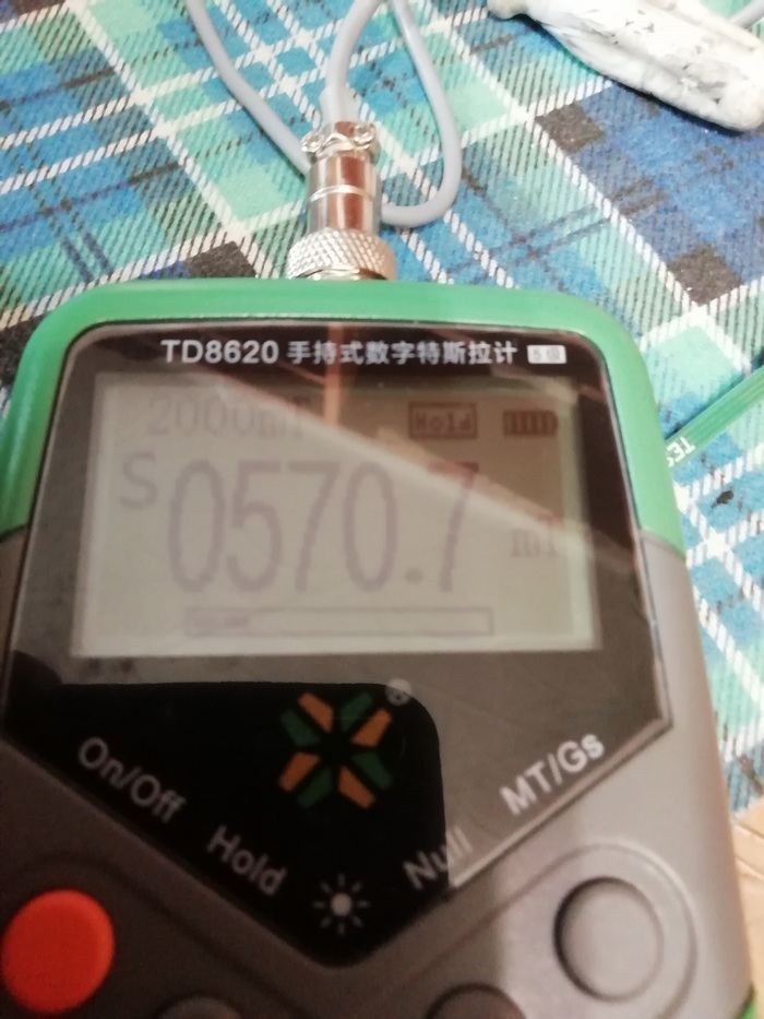

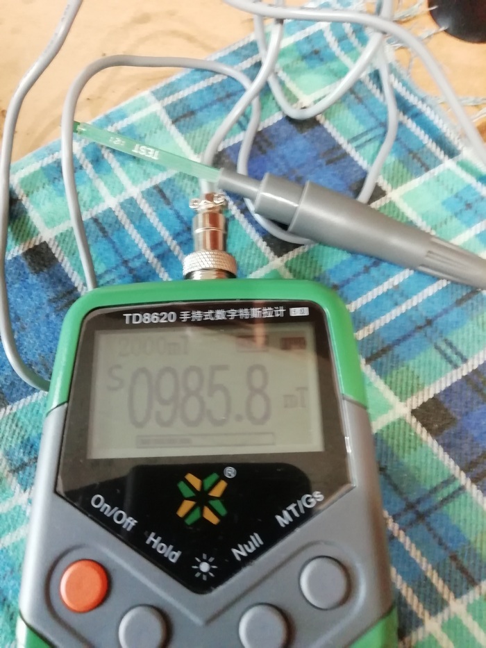

Сегодня разобрал для неких действий, пару 12" Коралов и пару 8" Тошиб.
Измерил индукцию и вес (с подвесами и всяким хламом на них) каждого из динамиков.
Коралы (кобальт, 2"): Вес/Индукция.
33,34 грамма/759,8 mT и 42,05 грамма/864,8 mT. Каркас бумага/медь. Диффузор бумага/Ткань.
Тошиба (феррит, 1"): Вес/Индукция.
16,38 грамма/983 mT и 15,84 грамма/1021,5 mT. Каркас бумага/медь. Диффузор бумага/ППУ.
Попробовал измерить индукцию в зазорах динамиков от Тошибы с дополнительным магнитом на отталкивание и притягивание.
Соответственно: Без магнита/ на отталкивание/ на притягивание
983 mT / 1135.8 mT / 818.4 mT. Вес до и после частичной чистки подвеса: 16,38 грамма/13,68 грамма.
1021.5 mT / 1191.6 mT / 810.1 mT. -/-/-/-/-/-/-/-/-/-/-/-/-/-/-/-/-/-/-/-/-/-/-: 15,84 грамма/13,82 грамма.

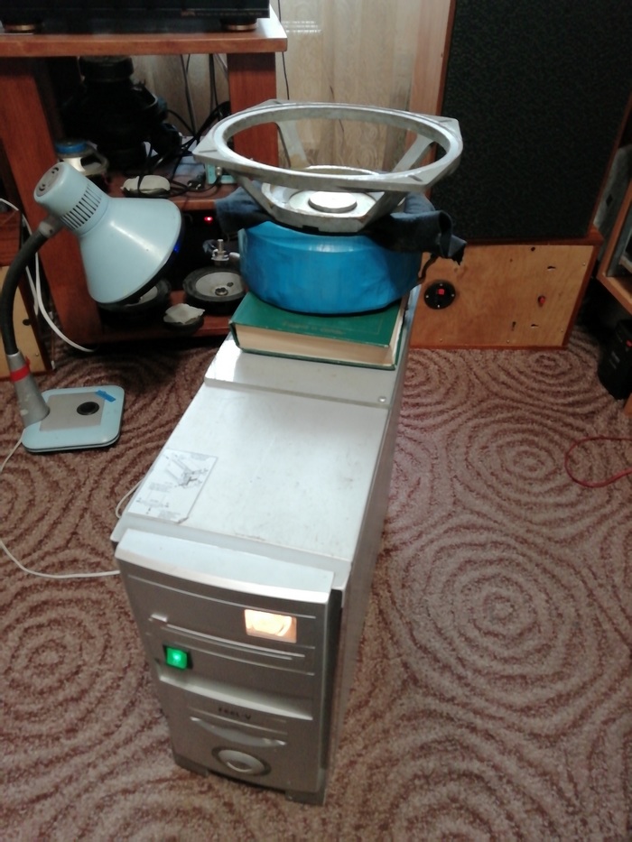

Вчера привёз остов динамика 8ГД-1-25 RRR. Ох и тяжёлый зараза. Внешние размеры кобальтовой МС внушительней чем у Коралов. Для сравнения:
У 8ГД-1 ширина 115 мм, высота 80 мм, глубина (смотреть в проём с магнитом) 105 мм. Толщина металла МС 10,0 мм. Магнит слегка конусный и в середине высоты имеет диаметр 60 мм. Диаметр наконечника магнита 50 мм.
У Коралов ширина 102 мм, высота 68 мм, глубина (-/-/-/-/-/-/-/-/-/-) 75 мм. Толщина металла МС 9,0 мм.
Магнит фактически цилиндрический с диаметром по середине высоты 50,0 мм. Диаметр наконечника магнита 50,0 мм
Измеренная индукция в зазоре 8ГД-1 544,7 mT.
У кораловского динамика, который требуется намагнитить 759.8mT. У второго Корала 983 mT.

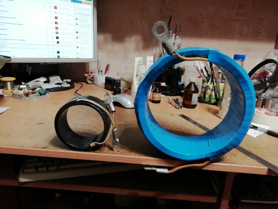

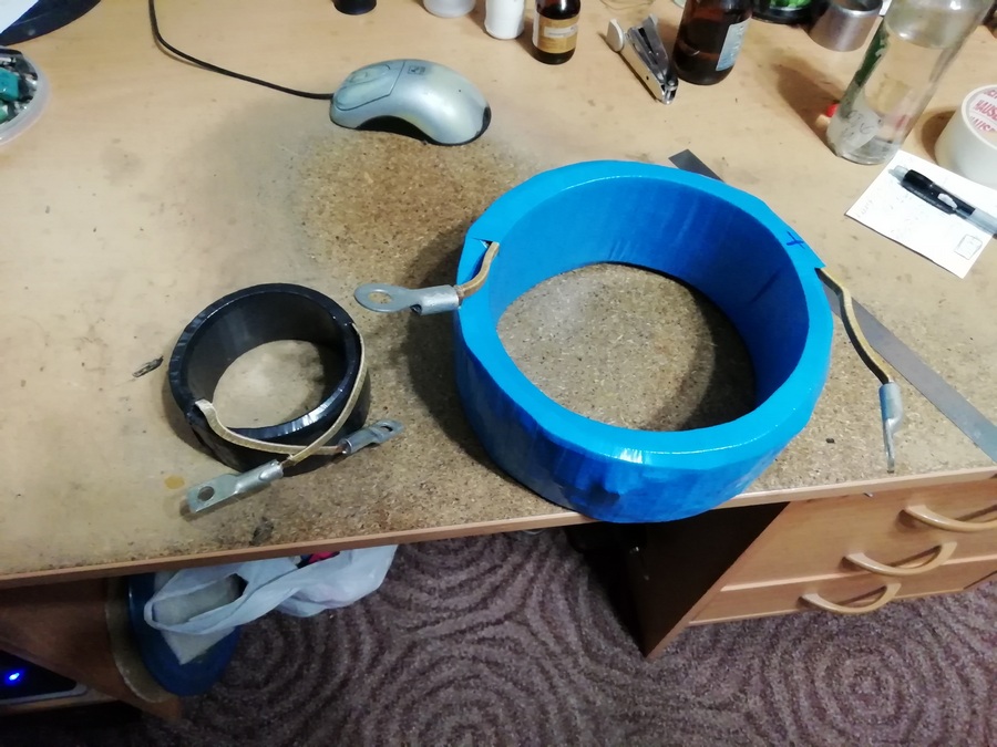

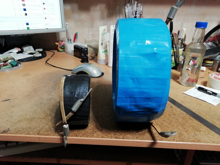

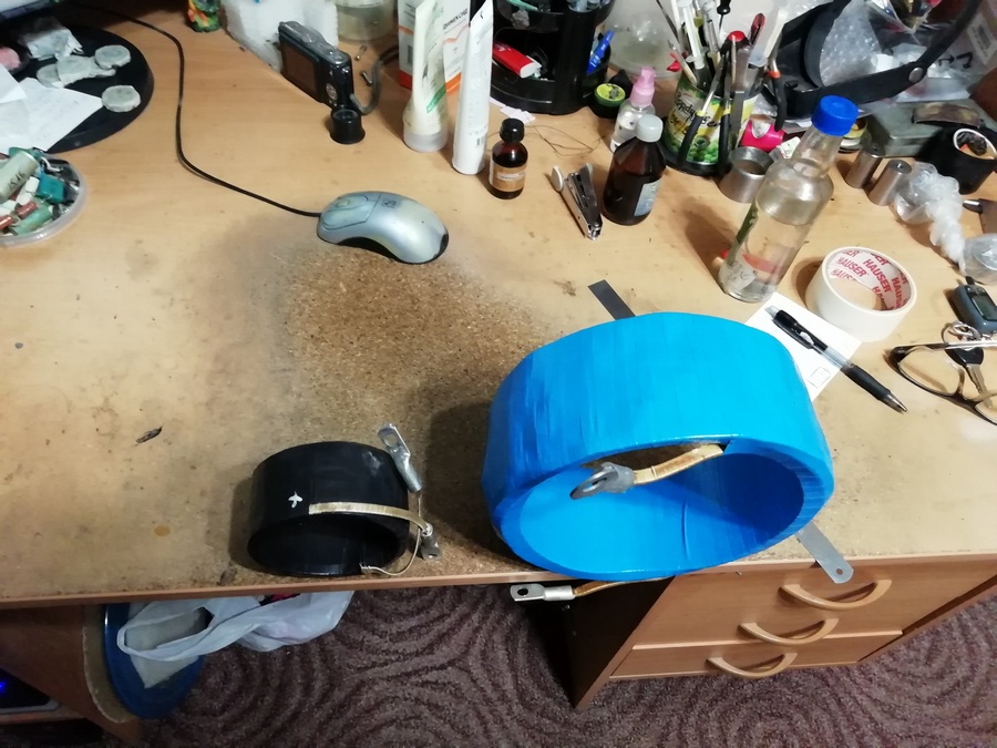

Кстати. Вот фото индукторов, которые мне изготовил мой хороший товарищ с города Сочи, которые я потерял, которые потом нашёл, которые... Синий для МС 8ГД-1-25, чёрный для МС 10ГД-32Е
IMG_20211218_170535.jpg IMG_20211218_170552.jpg IMG_20211218_170559.jpg IMG_20211218_170617.jpg СинеькАй очень даже подошёл для намагничивания МС Коралов.

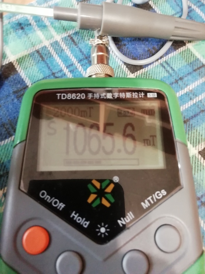

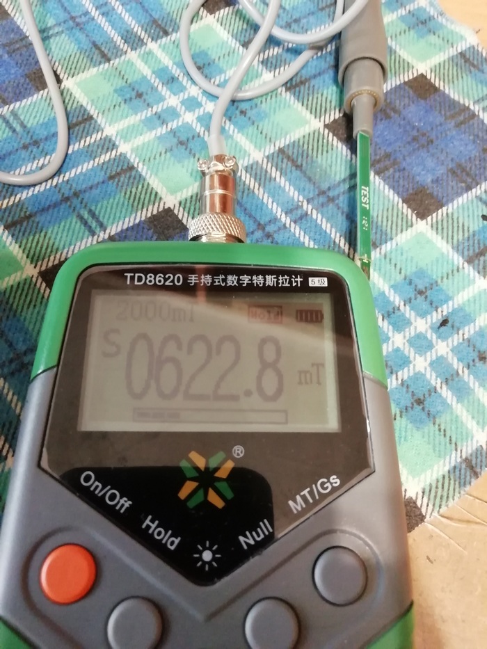

8ГД-1-25 удалось намагнитить. Его остаточная индукция зазора после десятка лет в гараже
IMG_20211226_113532.jpg установил я его в индуктор через кусок толстой ткани
IMG_20211226_113601.jpg После первого Вжыыыых! Получилось:
IMG_20211226_113737.jpg После второго получилось:
IMG_20211226_114020.jpg После третьего получилось:
Теперь придётся притащить с гаража и второй динамик. И оба диффузора видимо..

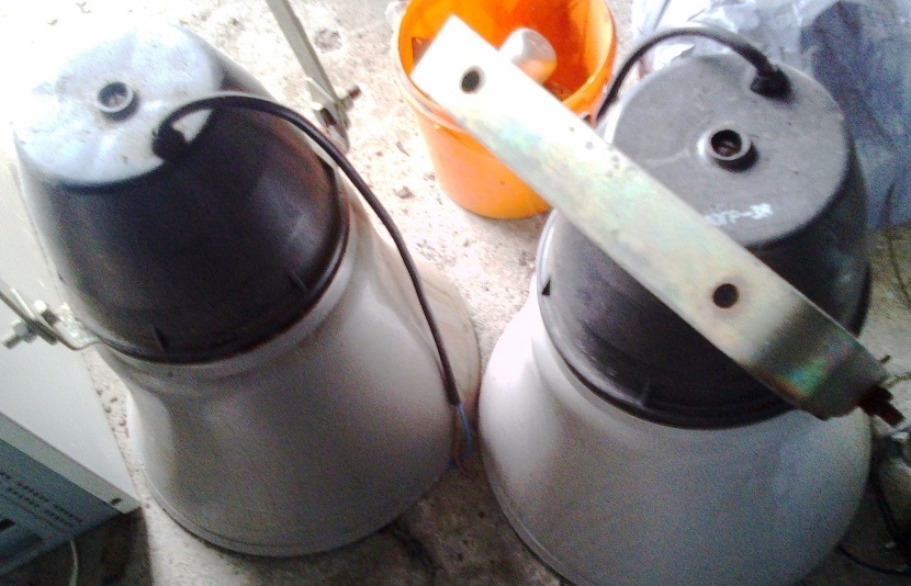

Я эти ГРД динамики все раздал. А вот пара рупоров от 1А-20 и пара самих пищалок 1А-20 по гаражу болтаются. Причём одна пищалка вроде как рабочая и привинчена к рупору, а вот вторая на полке. Что с ней, я не знаю. Надо смотреть.

Размеры индуктора и шинки которой намотан, укажу вечером. Количество витков и слоёв не помню.
Ёмкость намагничивалки чуть более 20000,0 х 450V. Где-то выше в теме указано точно.

Наружный диаметр индуктора 205 мм. Внутренний диаметр 166 мм. Высот намотки 87 мм.
Шина медь 7х4 мм. Посчитал слои, их три. Количество витков 10...11 + 11...12 + 10.
