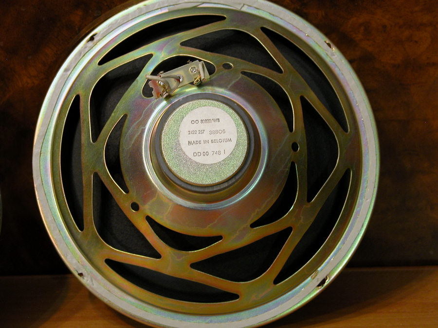

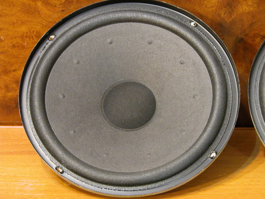

У меня, кстати, есть пара Филипсов 8 дюймов, серии W - woofer, магнит крохотный, пишут что неодимовый, но на фото крохотный феррит, диффузор в пупырышках, но добротность у них, зараза, высокая, если не ошибся давным-давно, то более 1 !! Тут даже ПАС не поможет.

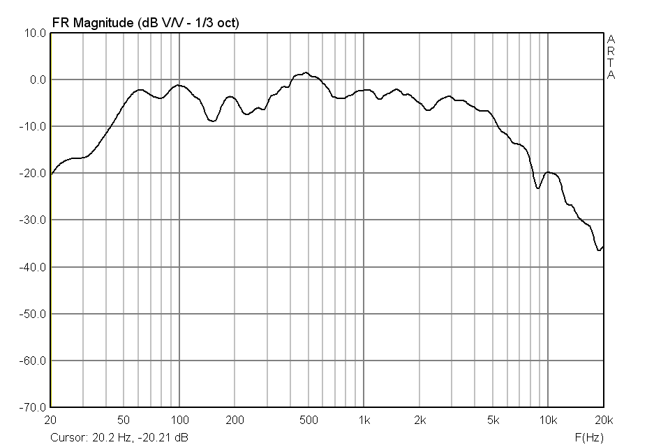

Какая должна быть - не знаю, вот и чешу затылок - может их как СЧ использовать, баса от них всё равно не получить. Подвес - мягкая тряпка.
Что посоветуешь, Игорь? Через твои руки, наверное, и они прошли.
Ну раз спрашиваю, вот АЧХ.
Горб на 500 Гц ложный - это за счет измерительного ОЯ, провал 100...200 Гц - типичное влияние пола.
В остальном годится для двухполоски, но добротность велика, был бы нормальный магнит, не спрашивал бы.
А налепить снаружи нельзя? Из-за корзины в виде паутины, не смогу его даже разобрать, вернее - собрать.
Если катушка там 25 мм и подвижку можно отклеить, то можно МС поставить от 25гдн-3. Можно с родными керном и фланцем магнит заменить на пяток цилиндриков неодима. Вот только родные фланцы тонкие, могут просто не пропустить достаточный магнитный поток, уйти в насыщение.

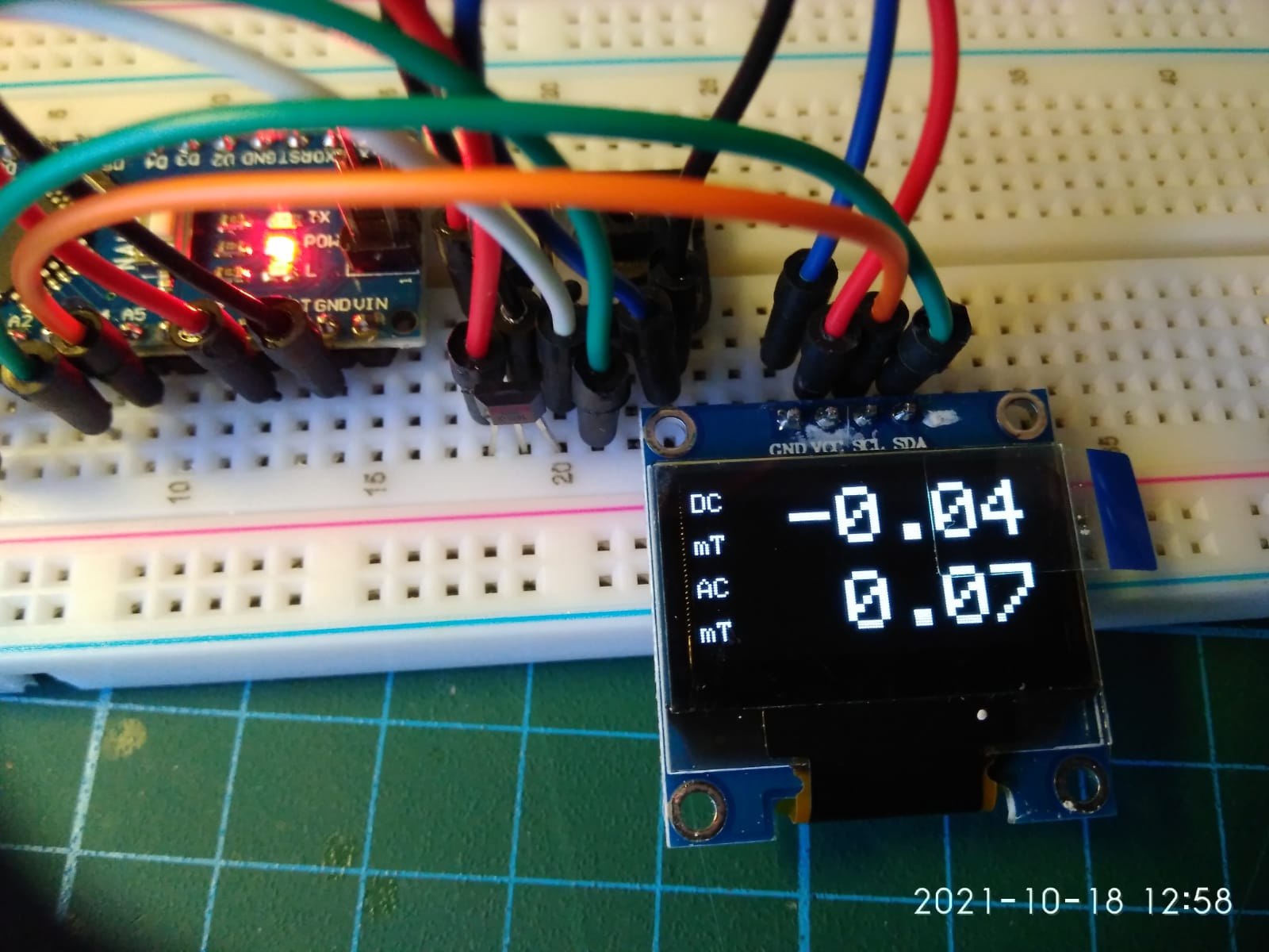

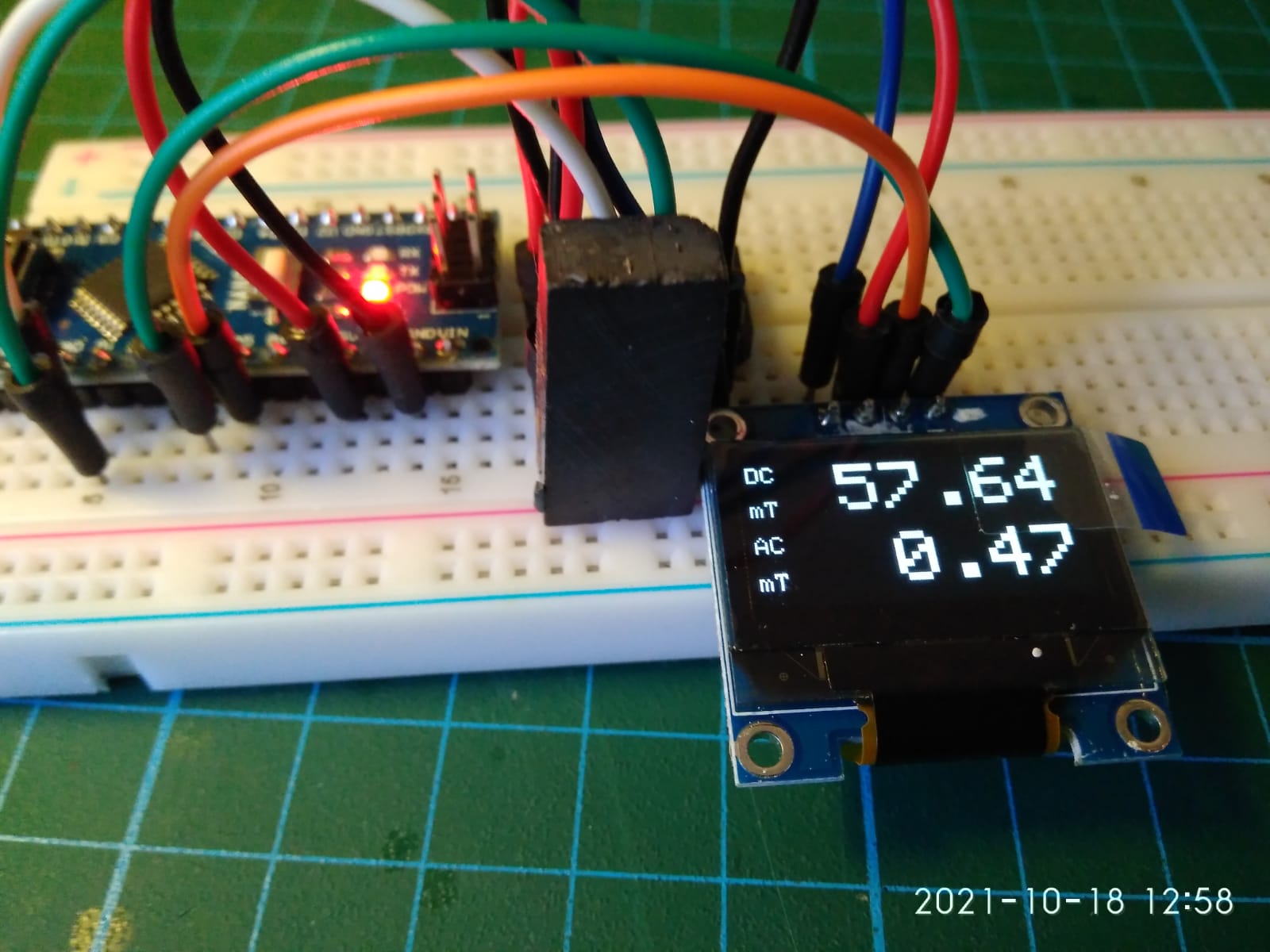

Ардуинка, датчик ss49e с али и экранчик оттуда же.
Скетч в англоязычной версии лежит (так же), какие еще библиотеки надо не догнал.
Вот есть какие
"Требуется установка библиотек Adafruit_SSD1306 и Adafruit_GFX"

подвижку отклеить можно МС поставить от 25гдн-3. Можно с родными керном и фланцем магнит заменить на пяток цилиндриков неодима.
Отклеить может и можно, а вот приклеить и отцентровать я не сумею, увы, а ломать и потом выбрасывать я очччень не люблю.
Надо попробовать поставить в ящик и послушать, может и ничего.
В Филипсе инженеры были явно не дураки, раньше много чего изобретали, может были у них какие-то неочевидные доводы, и здесь на слух будет хорошо.

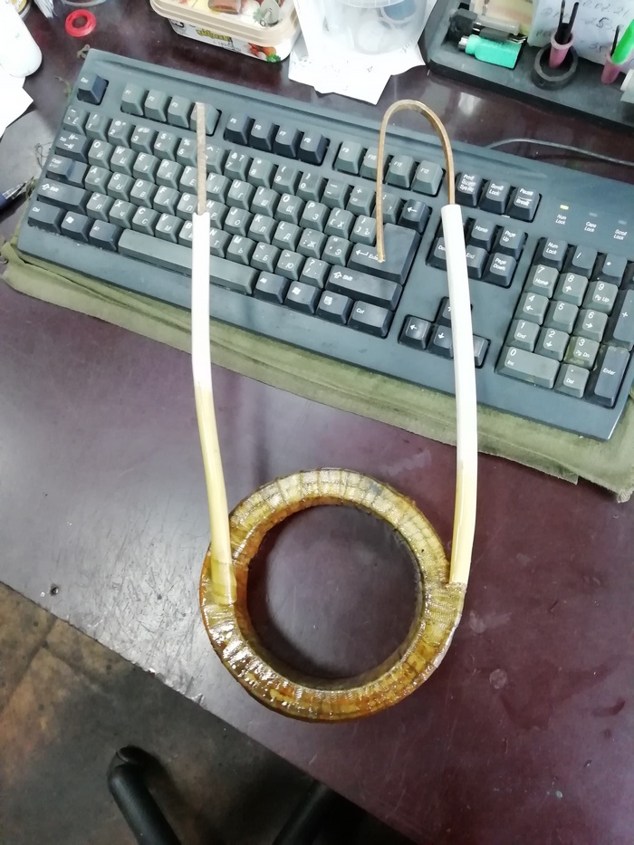

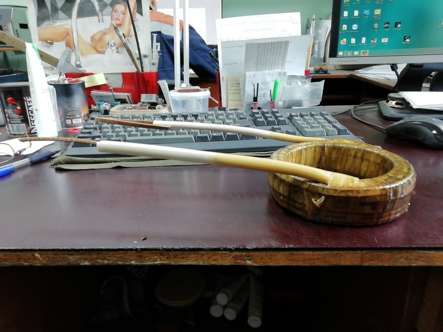

Изготовили Ещё один индуктор
IMG_20210723_084809.jpg IMG_20210723_084823.jpg Осталось петельки под болтики сделать и обозначить +/- на выводах.
Индуктор намотан шиной 5х3 мм в четыре слоя на оправку диаметром 110 мм и высотой в 40 мм. В виду того, что шина не идеально прямая, витков получилось в количестве 28.
Индуктор специально изготовлен для 10" НЧ с 2" катушкой от JBL-евской двухполоски. МС которого имеет внешние габариты D=105 мм, H=35 мм. МС закрытого типа (чашка с верхним фланцем), основа которой кобальтовый сердечник. МС обоих динамиков имели "счастье" схлопнуться после транспортировки отечественной почтой. После разборки динамиков выяснилось, что одна из МС имеет меньшую напряжённость поля в зазоре. Отсюда все хлопоты.
Дополнительно опробую на МС 10ГД-35/6ГД-6/10ГД-34/15ГД-11/20ГДС-ХХ, ну и конечно динамики с любыми МС входящими и выходящими из данного индуктора.
Они поимели такое счастье потому что были хреново склеены. Например из японских динамиков приносимых в ремонт 10-15% имеют расклееные цепи. Большинство рассклеились до отправки, особенно учитывая что они едут в составе АС. Ящики не пострадали и перевозчик практически всегда не почта. Их и продают поэтому, т.е. эксплуатируют пока цепочка не схлопнется.
В индукторе диаметром 110+ надо магнитить цепи 35ГДН, а для 10ГД-35/6ГД-6/10ГД-34/15ГД-11/20ГДС-ХХ нужен индуктор диаметром 86+. Если сделать чуть больше, около 90, то можно будет магнитить цепи 10ГД-30Е, это которые с АЛНИКО. 90 нужно чтобы верхний фланец помещался.
Собрал на "рыбе" с ардуино нано для пробы, тупо закинул библиотеки в папку Program Files (x86)\Arduino\libraries, заработало, на втором фото магнитик у датчика.
Датчик как в статье, входа A0 и A1 перепутаны. Попробовал с цветным дисплейчиком, тоже показывает.
Надо трубку пластиковую искать для калибровки.

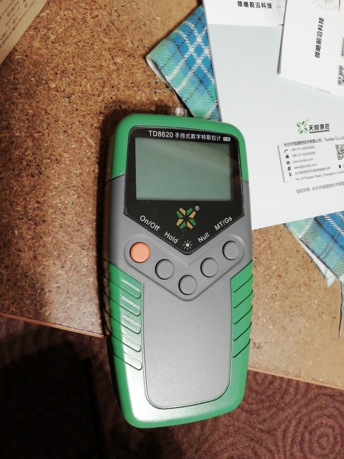

Уж пардоньте. У китайцев его делают. Пока доедет. Не сообщил чего-то я что и как.
P.S. Сообщили, что коробок с прибором выехал.
И вот! Прошло чуть более месяца и, прибор в нашем почтовом отделении. Если не сегодня, то как минимум завтра, он будет в моих руках.
Чего он мне будет показывать, одному Богу известно.

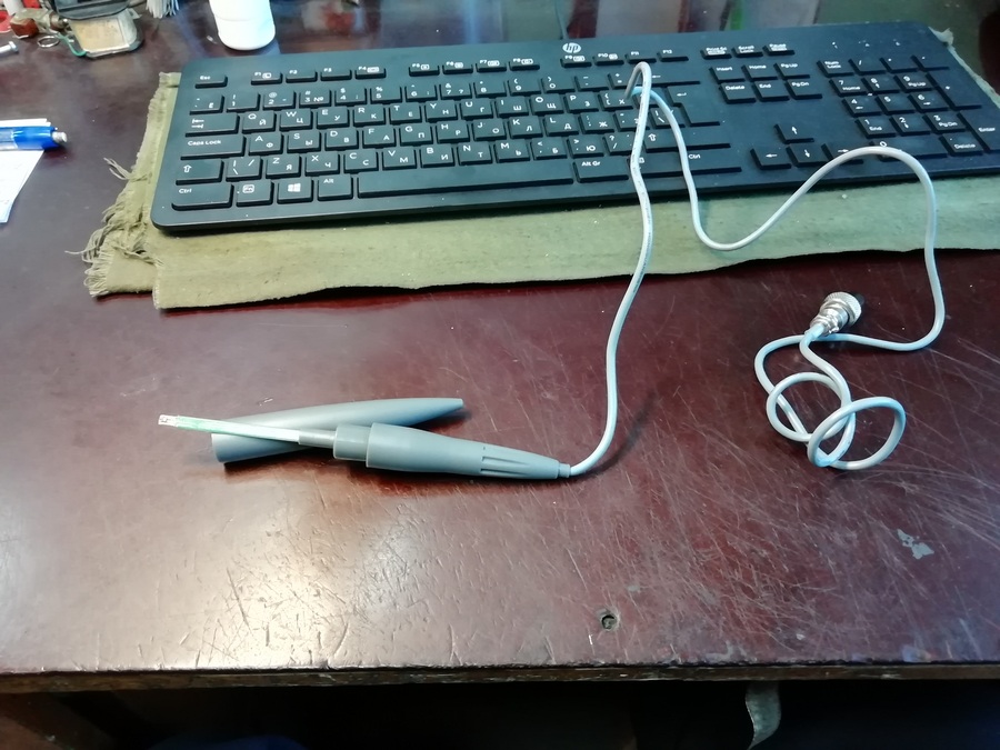

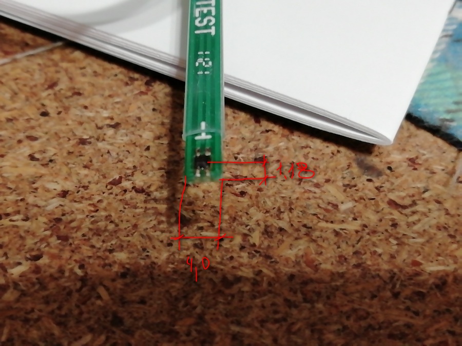

Прибор рабочий. Всё нормально. Кончик щупа имеет размеры:
Ширина платы с датчиком 4,0 мм.
Толщина (ст.текстолит) платы с датчиком 1,18 мм.
Соответственно измерить поле можно только в приличном по размеру магнитном зазоре.
Если не залезать на подводящие дорожки, то вполне ширину щупа можно уменьшить до 3,5 мм. Если чуток их задеть, то и до 3,2 мм.
Толщину щупа, если стачивать плату с тыла где нет полезных контактов (датчик слегка утоплен в окошке площадью с него самого), можно уменьшить аж на 0,4 мм. А если в будущем применять щуп с осторожность, то можно уменьшить его толщину на 0,5 мм. Т.е. залезать щупом уже в более узкие зазоры. Глубина погружения в данный момент 8,0 мм.

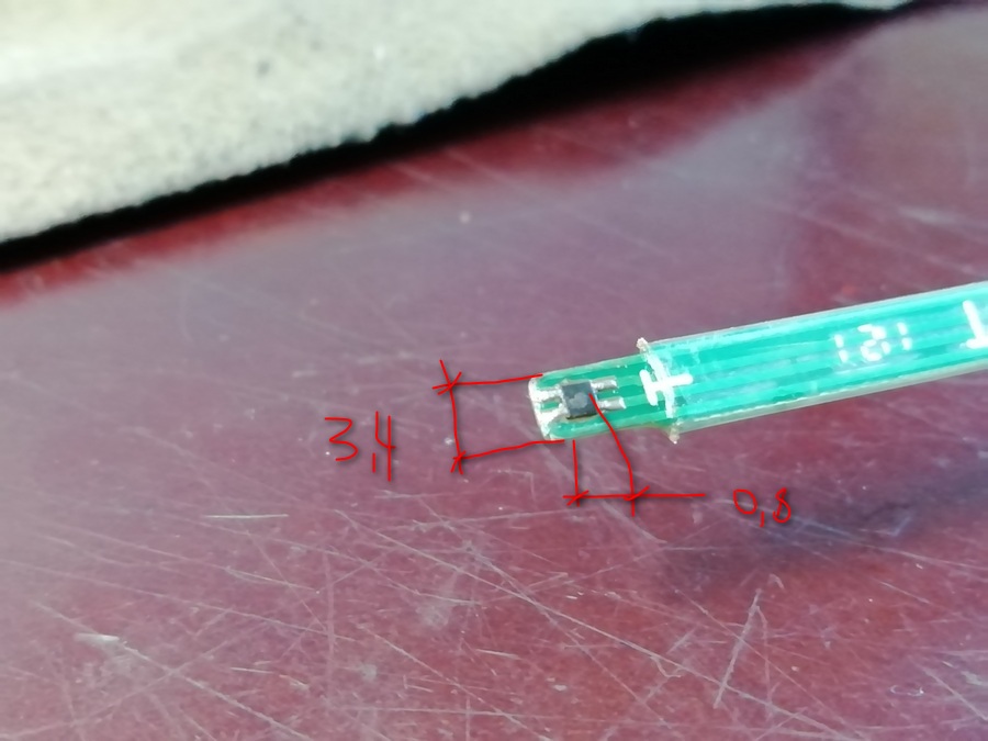

Сточил щуп (плату) до толщины 0,8 мм (штангенциркуль) и ширины до 3,4 мм. Чуток закруглил грани и искупал в растворе БФ-2. Подсохнет, обдую феном градусах при 80. Замер в маленьком зазоре при керне в 16,0 мм до подгонки 244 mT. После подгонки уже 485 mT. Датчиком в сторону кольцевого, ферритового магнита показывает чуть больше чем датчиком в сторону керна.
Какая-то слабая индукция получилась.
По крайней мере, если по абсолютному значению индукции будет привирать, то разницу будет показывать точно. Можно проводить операции с МС, контролируя параметр по ходу.
Взял для примера первую попавшуюся головку с открытым зазором. Керн диаметром 16 мм. Куда же там впихнёшь ширину в 3,5 мм и толщину в 0,8 мм? Щуп после "облизывания" вошёл в зазор до самого датчика. Раньше даже плата не входила в этот же зазор. Если бы датчик находился внутри зазора, то и показания были бы другие. Оценочные характеристики прибора вполне.

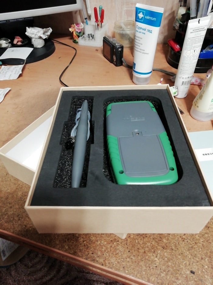

Упаковочная коробка отличная. Можно даже слегка пнуть без последствий
Внутри отделения
Прибор как прибор. Не тяжёлый и не лёгкий. В руке лежит удобно. Конкретный разъём под датчик как на приборе, так и на датчике
Кнопки: "On/Off, Hold, Null, mT/Gs, и подсветка". Начальный предел на 200 mT, при увеличении показаний за этот предел, включается диапазон в 2000 mT. Максимум, что может измерить - 2400mT. Соответственно в Гаусах - 24000 Gs. Минимум 10uT.

Размер измерительной части стоковый
И после "обработки". Края платы в районе обработки закруглены со всех сторон
Измерено колумбиком. Микрометра поблизости нет.
Теперь осталось только поискать, существуют ли такие датчики в более компактном корпусе. А, может, попробовать этот датчик пересадить на гибкий шлейф с медными дорогами от какой-то техники? Толщина ещё меньше будет?
