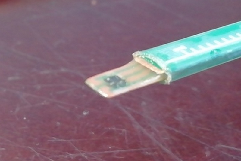

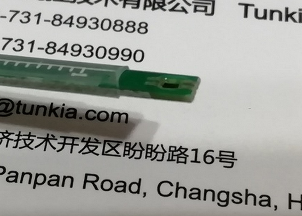

Остаётся датчик осторожно отпаять, под датчиком вырезать квадратную дырку отверстие под датчик заподлицо... Не?
Там есть окно. Датчик утоплен в него по самые выводы. Т.е. до половины толщины корпуса.
Как смог, увеличил фото. До "реставрации"
и после
Снято почти всё до тела датчика. Дальше стачивать уже стало бзделовато.

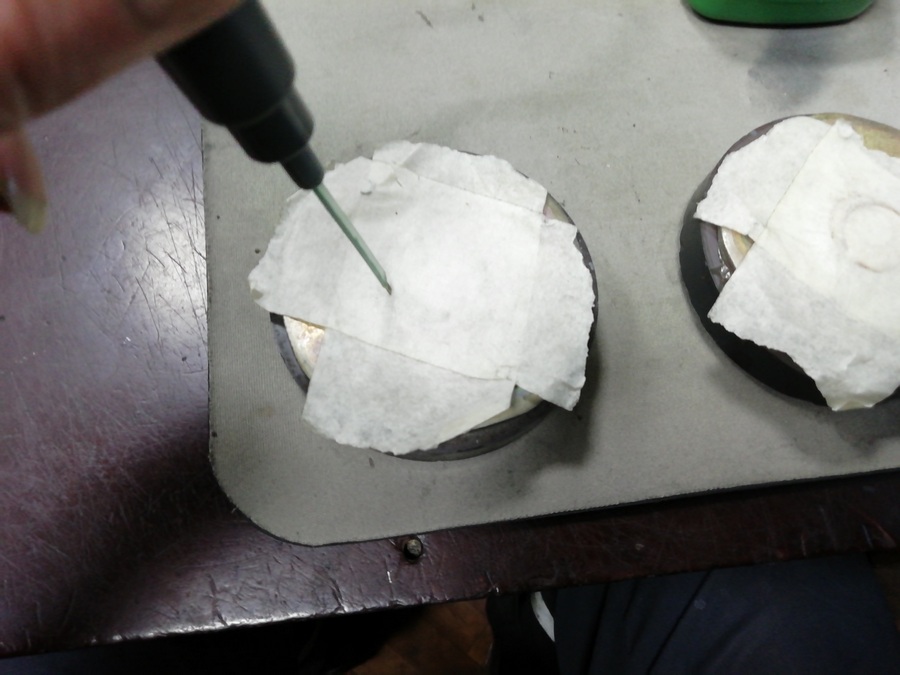

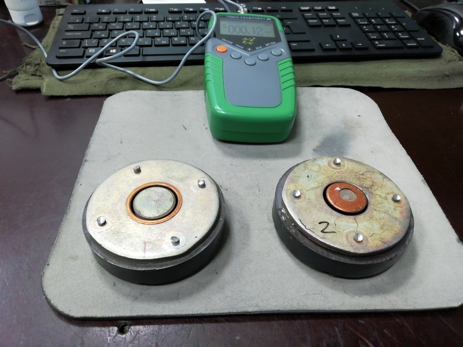

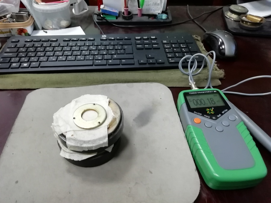

МС от 10ГДШ-1-4. С разными КЗ витками.

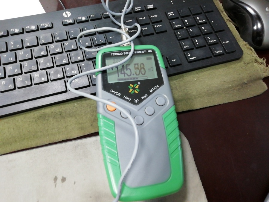

Прибор показывает фон

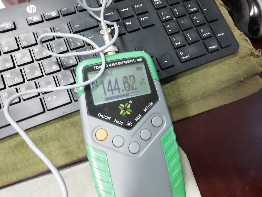

Измерения сверху зазора соответственно у первой и второй МС

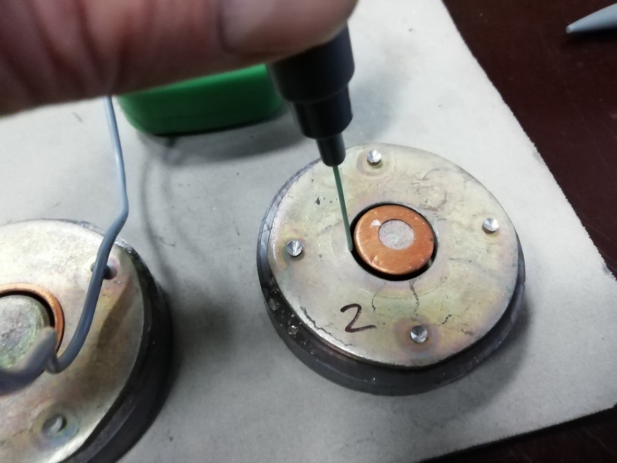

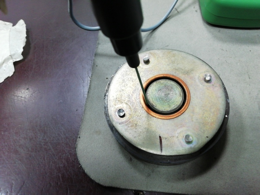

Скотч убран и видно у первой кольцо, у второй колпак. Ширина и высота зазора одинакова.

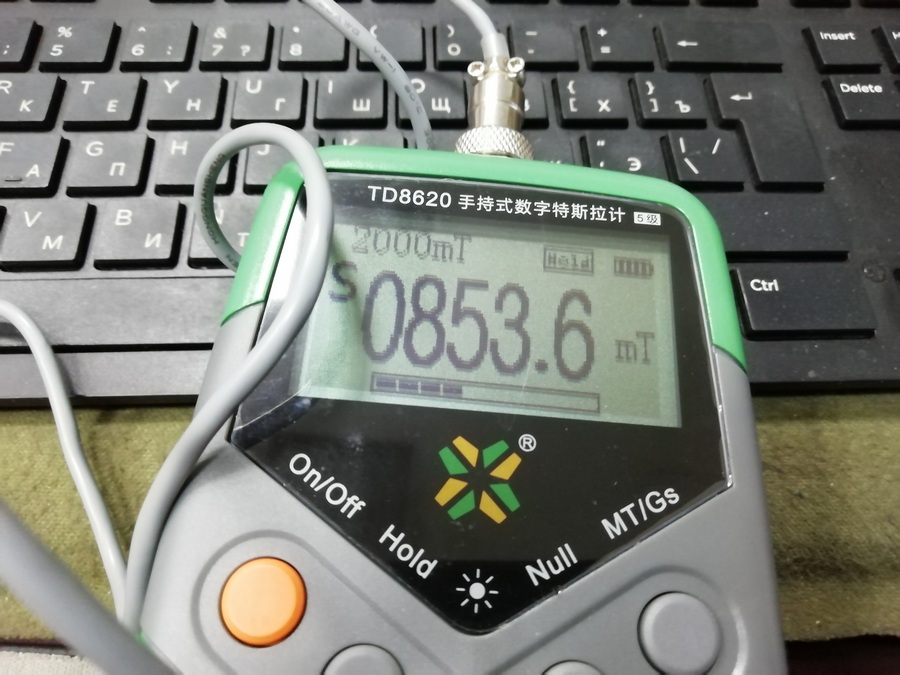

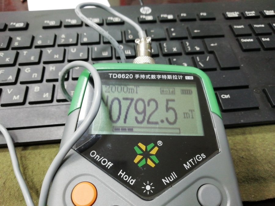

Показания в зазоре МС с кольцом
Показания с колпаком
Что и сказать не знаю.
Щуп в зазор входит до самой ограничительной трубке на нём. От центра датчика до трубки примерно 5 мм. Удержать стабильно в одном положении щуп не удаётся, нужно делать фото. Только в режиме "Hold" как-то удаётся стабилизировать показания. И на самом деле, у МС с кольцом показания всегда меньше чем с колпаком. Как бы ты не вертел щупом в зазоре. Примерно как и на фото всегда в районе 50...60 mT.
Не знаю в чём причина... В магните, железе, КЗ витках? Причём керн с колпаком чуть выше над зазором чем у МС с кольцом. Даже если вычесть толщину колпака.
Не могу сказать - реально ли совпадают показания с действительностью. Эталона для сравнения нетути.
Разница 7,5 процентов, невелика.

Вроде так и должно быть. Конфигурация с выдвинутым керном дает большую индукцию в зазоре. Не помню, где смотрел.

"Hold" в этом приборе запоминание показаний. Но дело в том, что в этом случае запоминается максимальное значение. К примеру прибор запомнил 900 mT. но при перемещении датчик вдруг оказался в более сильном участке напряжённости чем ранее, то прибор среагирует на него и запомнит/покаже большее. К примеру 950 mT. Ну разве не прелесть.

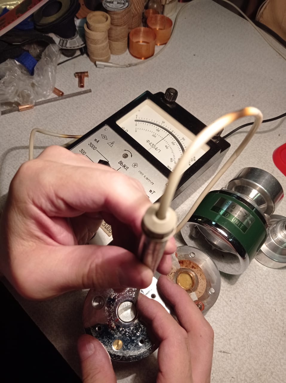

Игорь, помните как на другом форуме один умник ставил в пример динамики GOTO и рассказывал про их супер-пупер конструкцию и недостижимую для других производителей индукцию?
Конечно помните. Вот они:
Одна цепь практически ровная, индукция 1.63-1.64Т. Другая на фото, измерение минимума 1.53 (шкала под зеркалом, где 100 - это 1Т), в максимуме 1.74.
Знаю что такое холд .
Пускай на экране покажет 1.8 Тл а дальше что ?

1.63-1.64Т в первой и
1.53-1.74Т во второй ...
Ясно что не пара и 0.21 разница но существенна ли она нужно знать что за катушка и исследовать индукцию более придирчиво ) В чем цимес интересно этих ГОТО ? Наверное качественный и доступный продукт =)
Думаю дело в положении датчика.
Где кольцо,в любом случае датчик будет дальше от магнита.
В случае с колпаком ближе к магниту,так как изменяется положение центра зазора.
Даже не представляете на сколько Вы правы. Не представляете потому что только что приобрели тесламетр. Исследуя при помощи него различные цепи очень скоро придёт понимание насколько вялые конструкции использует большинство любителей и делают многие производители. Лет через 10 узнаете как из вялой цепи сделать "твёрдую".
