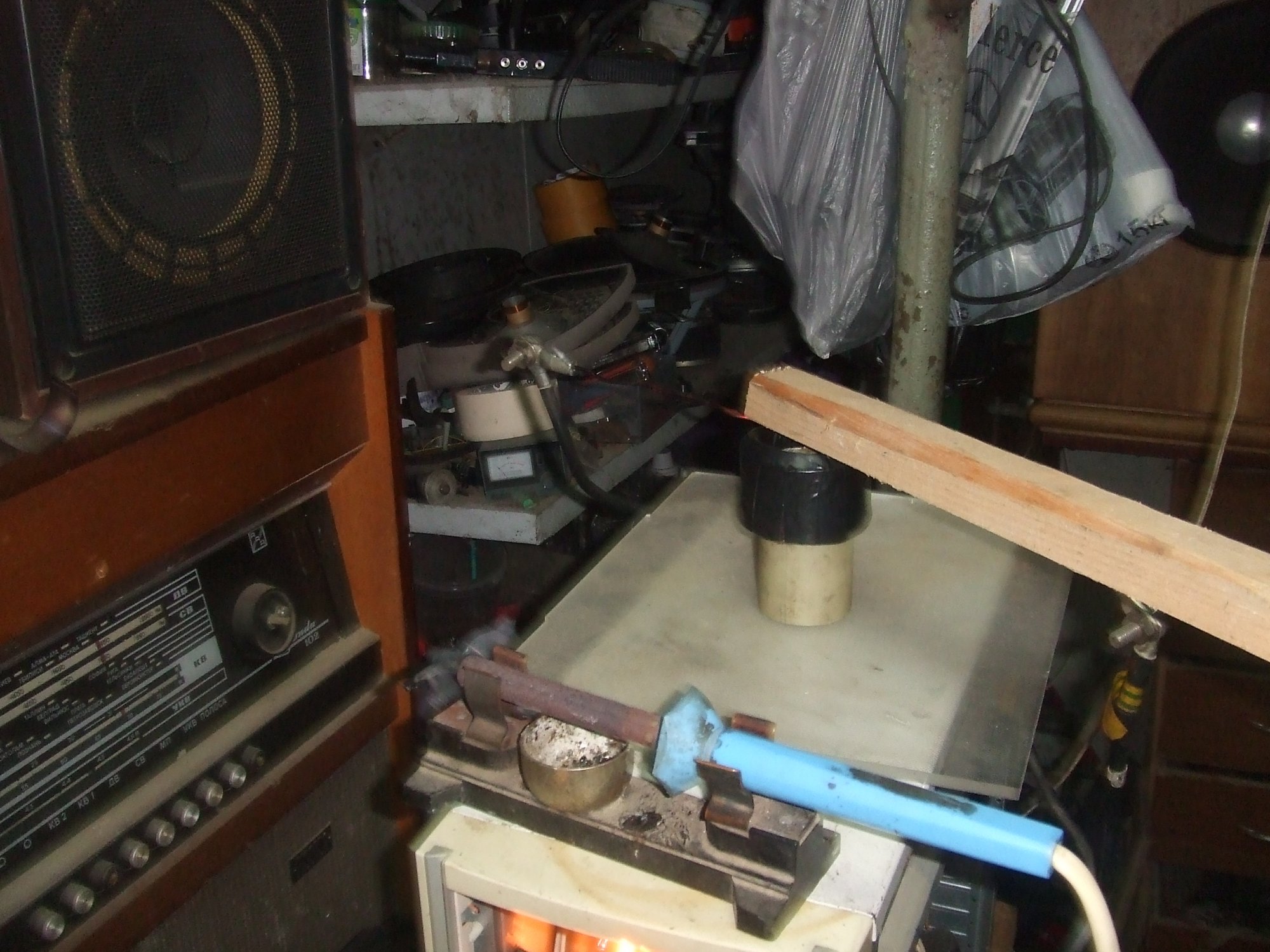

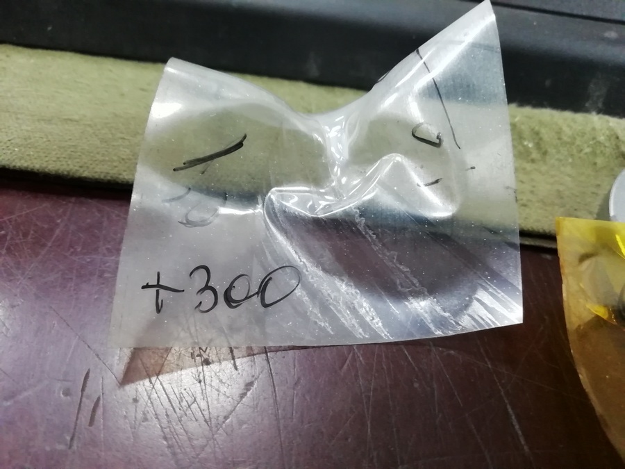

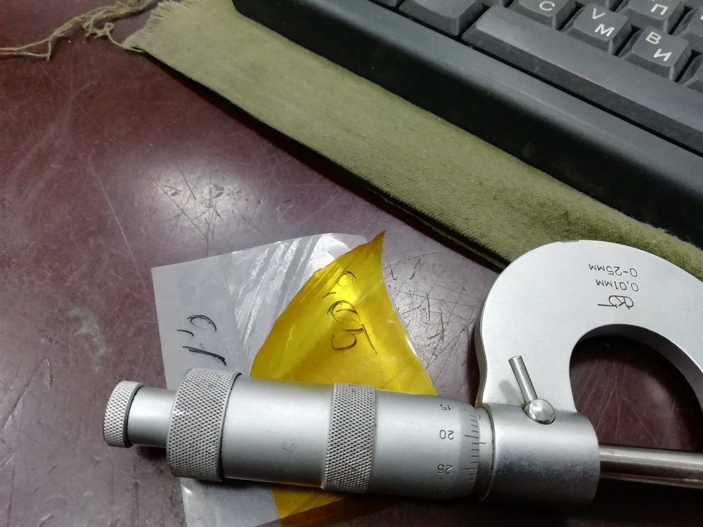

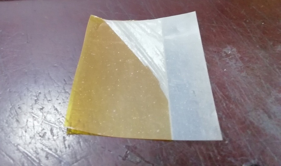

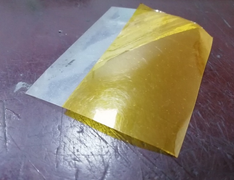

Каркасом будет служить термостойкая (+ 350....360 С) лаковая плёнка толщиной 0,04 мм.

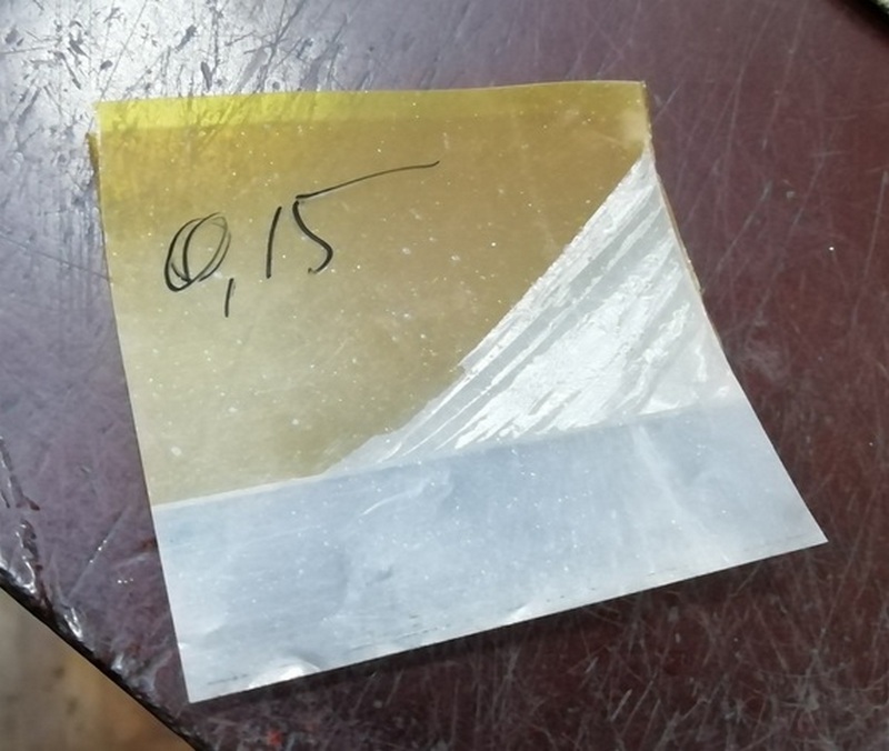

Совершенно случайно наткнулся в соседней группе на небольшой рулон плёнки. Плёнка двухслойная. "Беспокойство вызвала та, которая жёлтого цвета. Отрезал кусочек. Со стороны желтой.
Со стороны белой
Измерил общую толщину, которая оказалась равна 0,15 мм
Измерения производились микрометром без щелкунчика (по ДР-у)
Плёнки склеены между собой чем-то, достаточно липучим. При разделении, эта субстанция осталась как на прозрачной, так и на жёлтой плёнке. Соответственно толщина прозрачной 0,1 мм, желтой 0,05 мм.

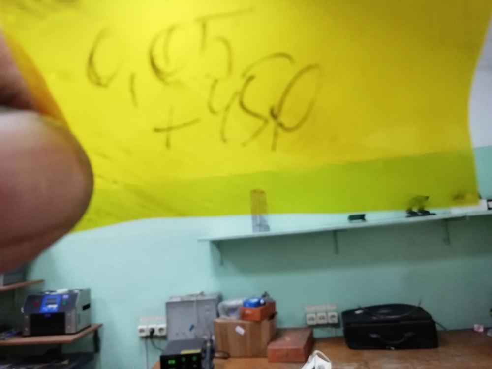

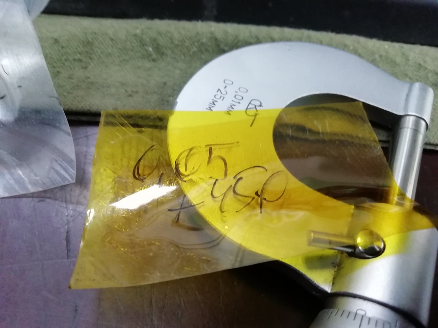

Так как я периодически использую подобную (желтую) снятую со стеклотекстоткани плёнку в качестве термостойких каркасов для катушек динамиков, было решено проверить и эти, разделённые, на жаропрочность. Проверял феном паяльной станции.
Начал со ста градусов прогоняя каждый из кусков через струю горячего воздуха. После каждого прогона добавлял +50 градусов и цикл повторялся. В результате выяснилось, что прозрачная плёнка весьма быстро деформировалась при температуре +300 градусов
Причём при +250 вела себя достойно.
Жёлтая же выдержала +450 и её деформация была настолько незначительна, что мало воспринималась глазом
В процессе прогона жёлтой плёнки, имеющийся на ней клей начал слегка дымиться при +250 градусах.
При повышении температуры испарения из клея происходили интенсивней. В итоге, при длительном удержании данного куска плёнки при +450 под феном. "Деформация" мало отличалась от начальной при такой же температуре, лишь остатки клея чуток потемнели. На фото чуть ниже цифры "0"
Именно в это место била струя из фена в течении минуты.
Смывать клей ещё не пробовал и если он такой прочный в температурном плане, то если использовать эту плёнку для каркасов катушек ШП / СЧ / ВЧ головок, можно накладывать БФ-2, который я использую при перемотке, прямо на клей оставшийся на плёнке.
Это предположение. Надо проверить его на смыв спиртом на холодную и после прогрева скажем при +200. Мало ли.

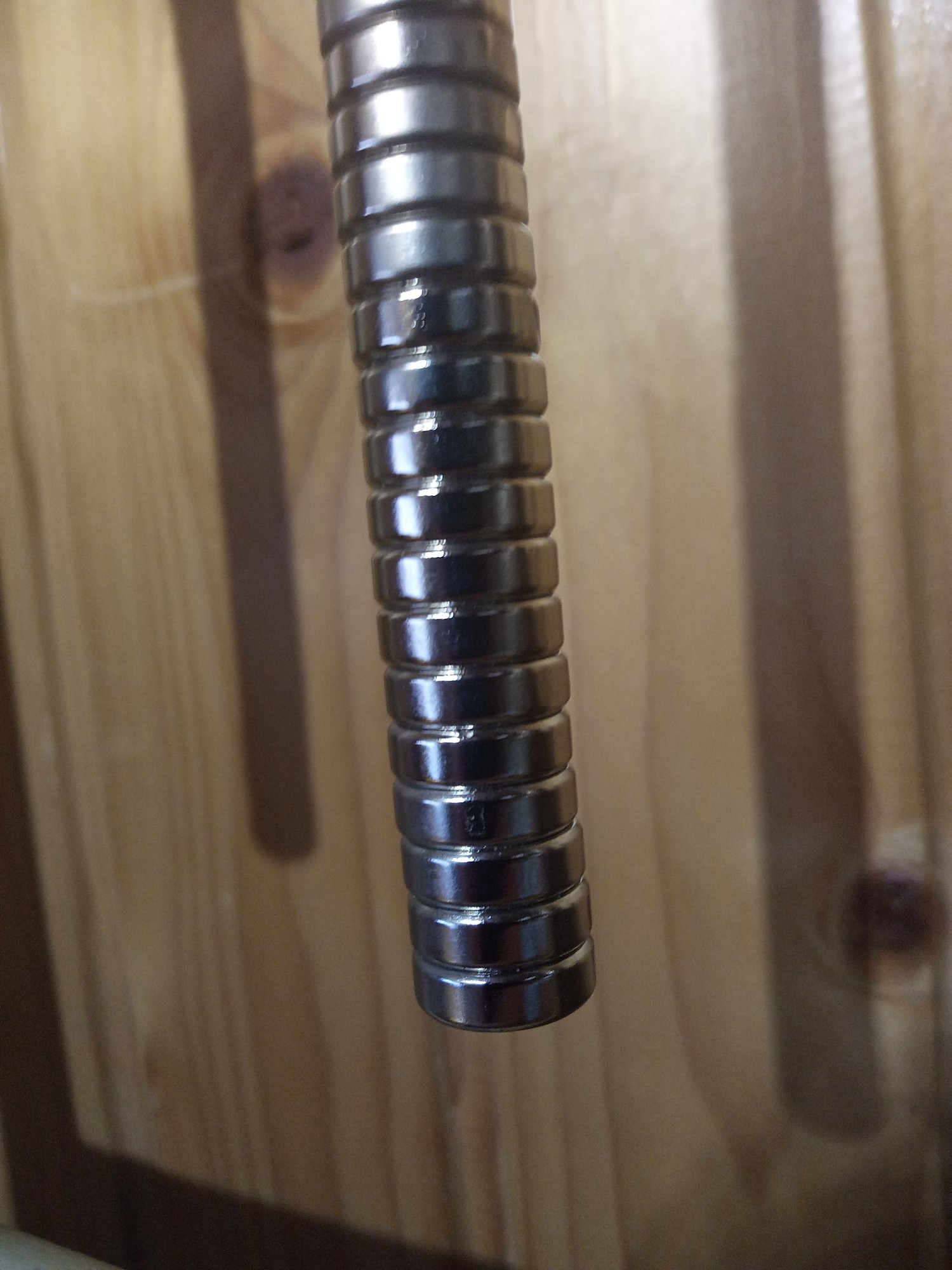

Всем привет, ребята! Касаемо неодимовых и подобных высококоэрцитивных магнитов, могу сказать, что намагнитить такие не простая задача. Но я этим занимаюсь, и если кому нужно, но намагнитим, восстановим, вплоть до размера 70мм. в диаметре , 60мм. толщиной.

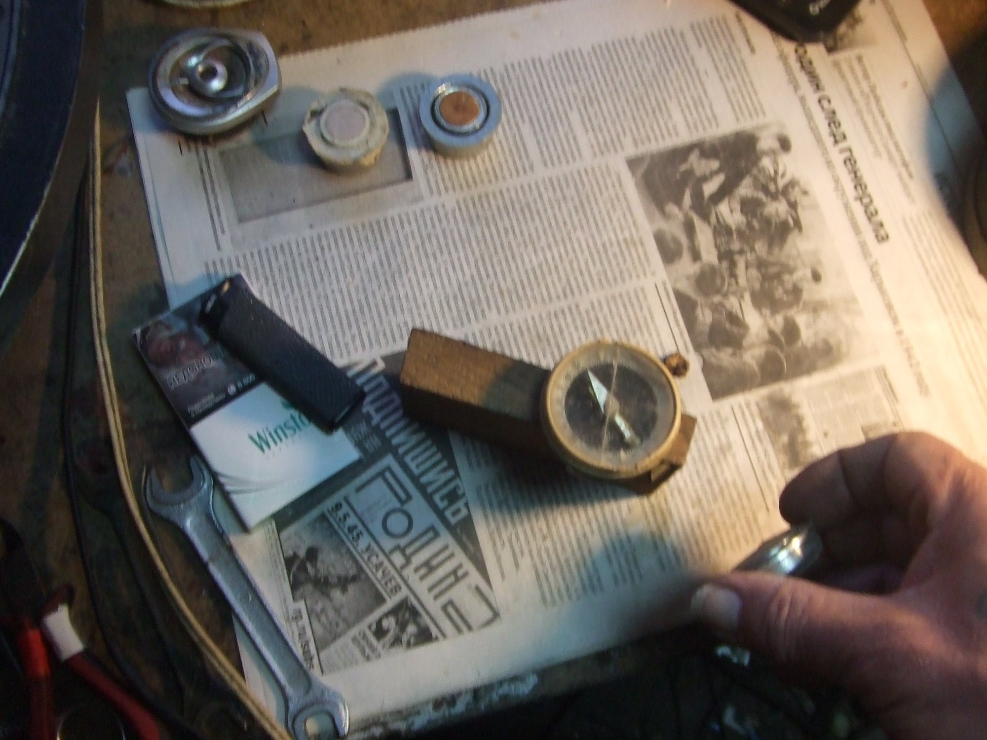

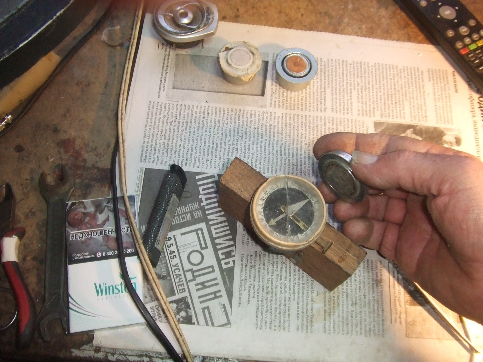

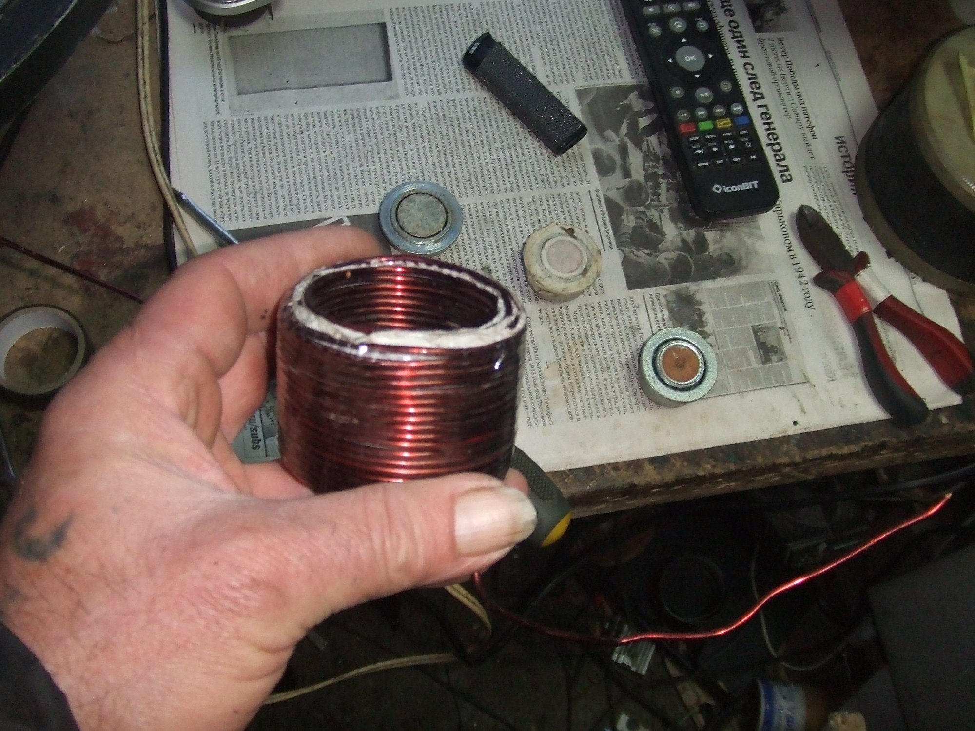

Утром намотал индуктор для неодимового магнита. Зачем? Да от нехрен делать...
Диметром в 50мм. Четыре слоя -длинной 50мм провод 2мм. Для эксперимента. Проверил полярность, сунул в индуктор, прижал бруском (верное решение- в момент разряда удар был очень сильный). Хлопок- если бы не палка замучился бы искать МС... Проверил - МС поменяла полярность но намагнить по сравнению со стоковым вариантом не удалось, даже близко...
Я же "умная Маша" Думаю - снизу подпёр пластикой трубой -что бы МС была в центре индуктора а сверху что бы МС не дёргалась в момент разряда её тоже надо чем нибуть подпереть. Лежит на столе стальная оправка - подпёр ею... Я мужик не хилый а в момент разряда не удержал эту конструкцию... Поумнение в голове приходит потом, выточил из пластика прокладку, прижал. Дёрганье было гораздо слабее но результат не поменялся/
Посмотреть вложение 10005Посмотреть вложение 10006Посмотреть вложение 10007Посмотреть вложение 10008
С неодимовыми магнитами все не просто. И чем крупнее магнит, тем непросто превращается в очень сложно!
Если честно. то не советую никому пытаться делать подобного рода установку, поскольку там напряжения 2кВ...3кВ и выше.
У меня намагничивалка низкого напряжения. Максимум 400 вольт на конденсаторах. При подключенном индукторе если ущипнёт незначительно.
О высоковольтной у меня может и были мысли, но когда переизбыток низковольтных кондёров (по отношению к высоковольтной установке), то приоритет определился сам собой.
И да. Уж пусть будет 400 вольт чем 2000...3000.

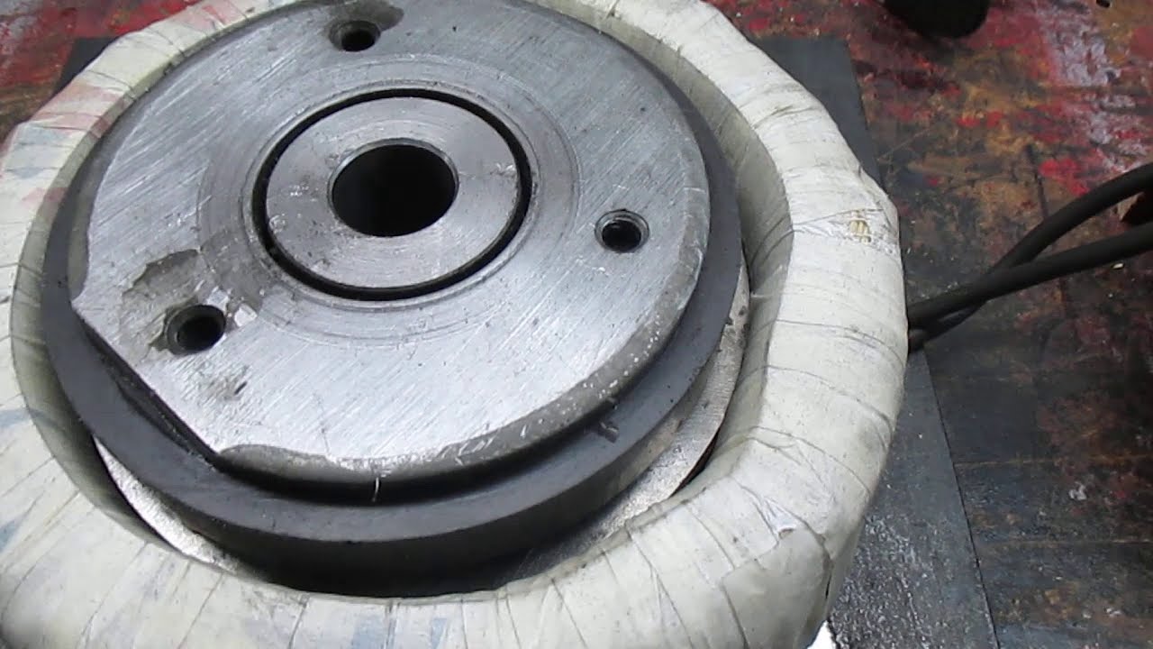

Вопрос такой. Не мешают ли нормальной работе намагничивалки массивные КЗ витки в магнитных системах? Не хочется спалить последний тиристор.

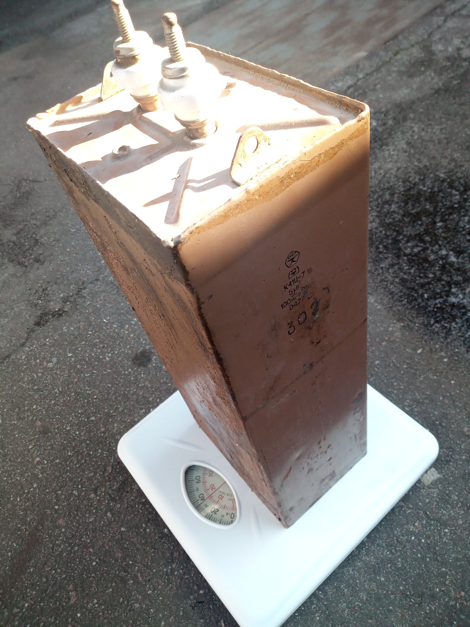

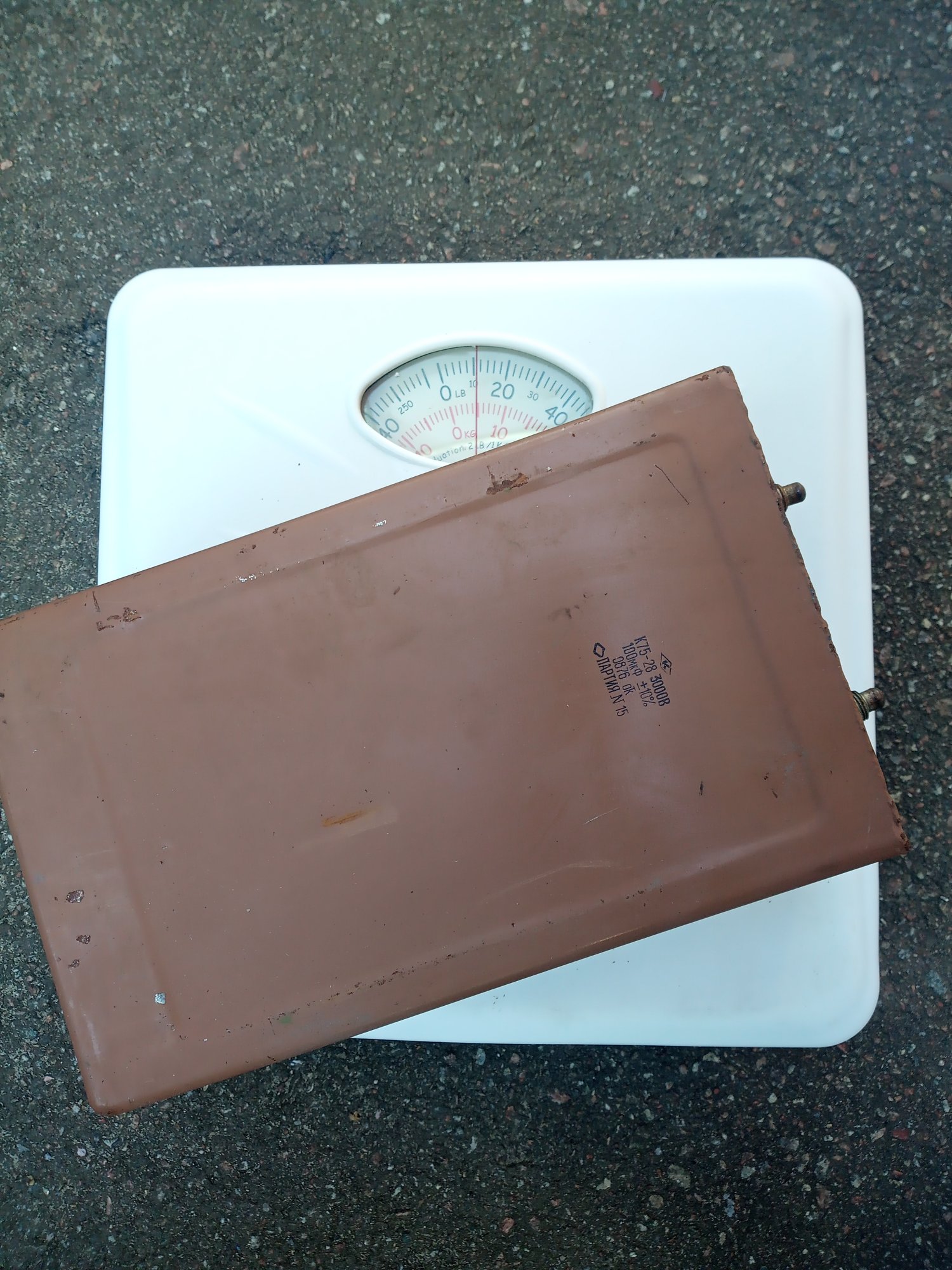

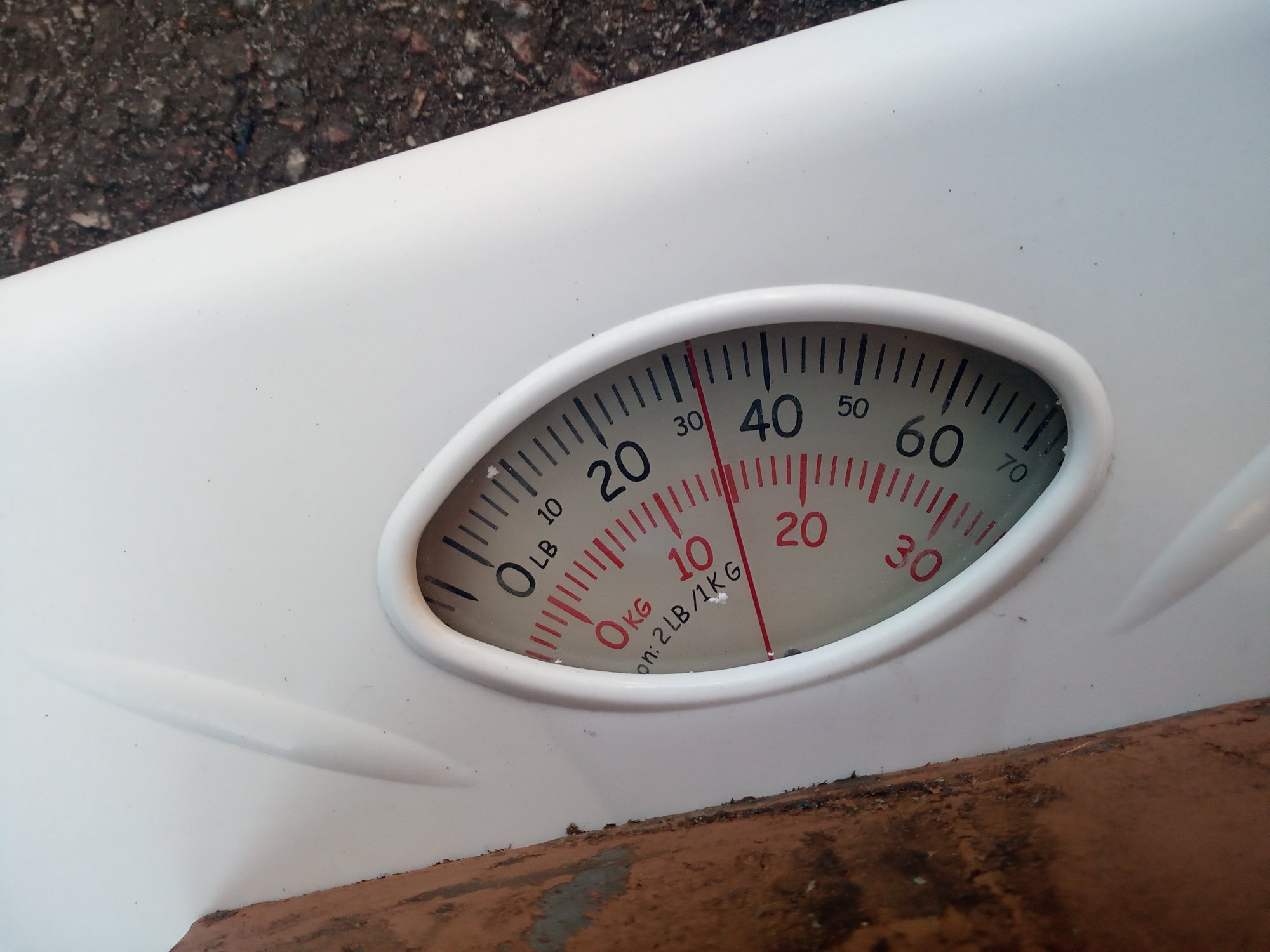

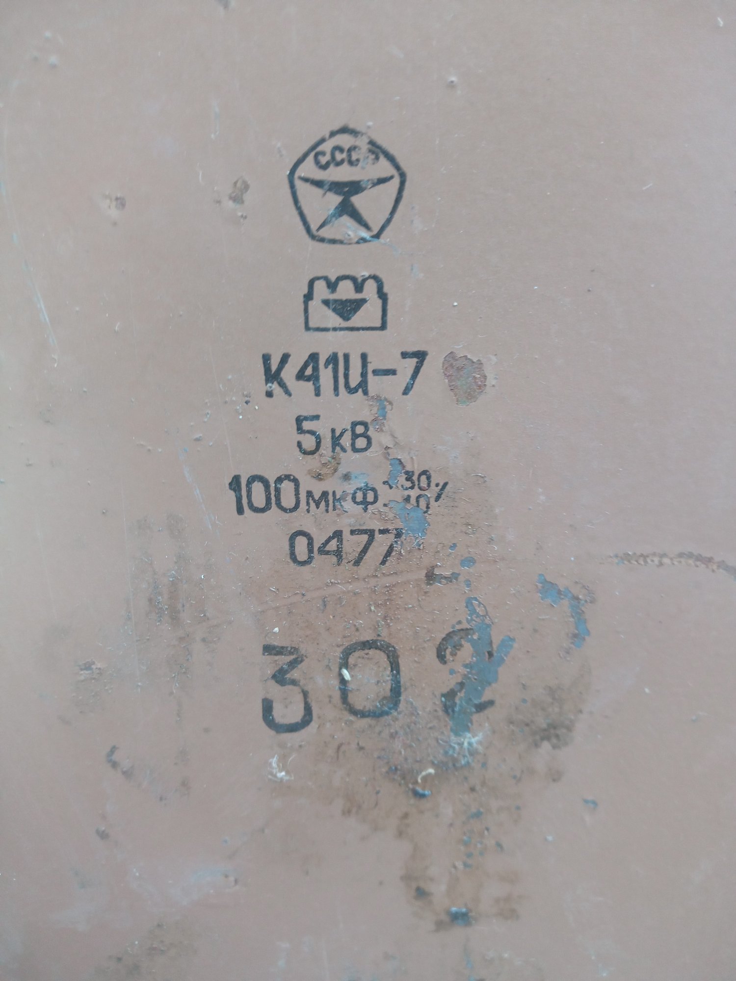

IMG_20240117_135145_086.jpg Это кондёрчик специальный импульсный силовой 100мкФ х 3000 вольт. Вес видите на весах , около 5 кг.
А этот кондёрчик 100мкФ х 5000 вольт, и вес его 15 кг.
Как считаете, лучше наверное сразу делать на 5000 вольт установку? Или поискать какие то современные более компактные, к примеру фирмы Самсунг или другой, которые по цене будут разов в 10 как минимум дороже?
К75-99, по цене не знаю, б\у пару раз встречал в продаже, на 1,6 киловольта весьма компактны.
Чтобы ничего не палить - нужно всё подключать соблюдая параметры устройств. КЗ витки вообще не причём, т.е. можно не учитывать.
Вот и считайте: 4 таких в основном блоке, это 35-40 кг. вместе с корпусом. Подойдёт от старого компьютера. Хватает для намагничивания всех кобальтов, ферритов до 170-го диаметра и неодимов до 60-го. Ещё 4 таких же тоже в корпусе компьютера 25 кг. подключаются когда нужно магнитить бОльшие размеры: ферриты до 220-го, неодимы до 80-го. И ещё 8 таких конденсаторов просто в картонной коробке с фанерным дном - это ещё 40 с небольшим килограмм. Так, на всякий случай.
