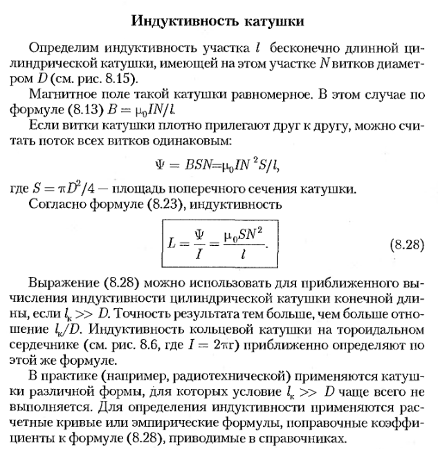

И от конструкции индуктора зависит. В принципе, всё поддаётся расчетам. Вычитал, что требуется поле до 10 Тесла. Можно посмотреть конструкцию индуктора, который используете? Будет время, посчитаю.

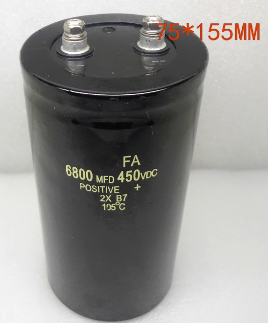

Поищите конденсаторы К50-77 . Их в солидные устройства ставят. И срок хранения там не оговаривается. Всегда готовы.
Похоже, что К50-77 есть продолжение линейки К50-18 / К50-37.
P.S. ну да, так и есть, о чём и указано в ТУ:https://eandc.ru/pdf/kondensator/k50-77.pdf
И ещё:
К50-77 не предназначены для применения в импульсных режимах, в отличие от К50-18/37.
В 80-х гг на производстве была "намагничивалка" советская с конденсаторами К50-3Ф 1000.0Х300В (большая тумбочка) и "трехэтажным" питанием.
Есть и те что работают на электролитах. Только весят в 2 раза больше. Можно не сомневаться: Игорь выбрал именно такой вариант.
Это как на электролитах может весить в два раза больше, чем на масляных ? О каких электролитах речь?
В первую очередь приходится использовать то, что можно реально найти , и по приемлемой стоимости. Цены на импульсные силовые конденсаторы не малые.

разные типы магнитов + их размеры + формы, сильно меняют индуктивность индуктора.

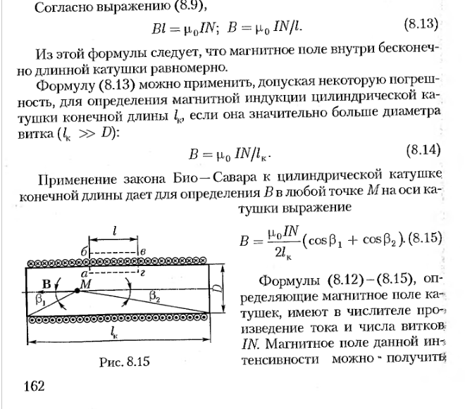

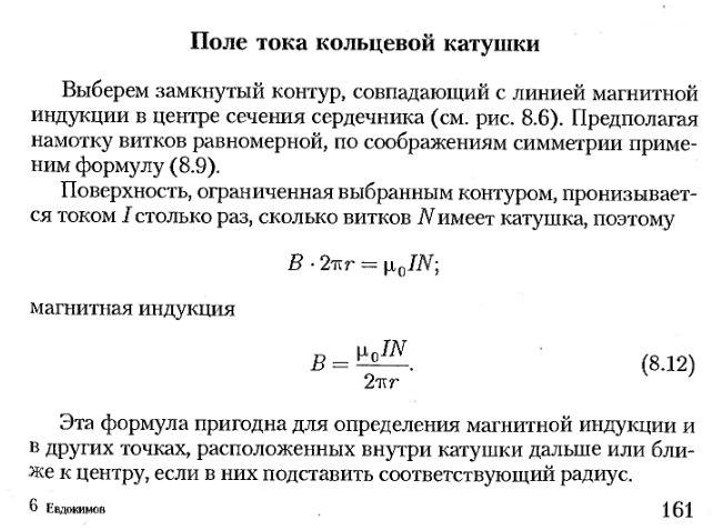

В процессе намагничивания магнит насыщается и его проницаемость становится равной почти 1, как у вакуума. Поэтому, при расчёте индуктивности индуктора магнит можно не учитывать, считать только катушку. Тогда, с достаточным приближением, можно пользоваться такими формулами и таким калькулятором

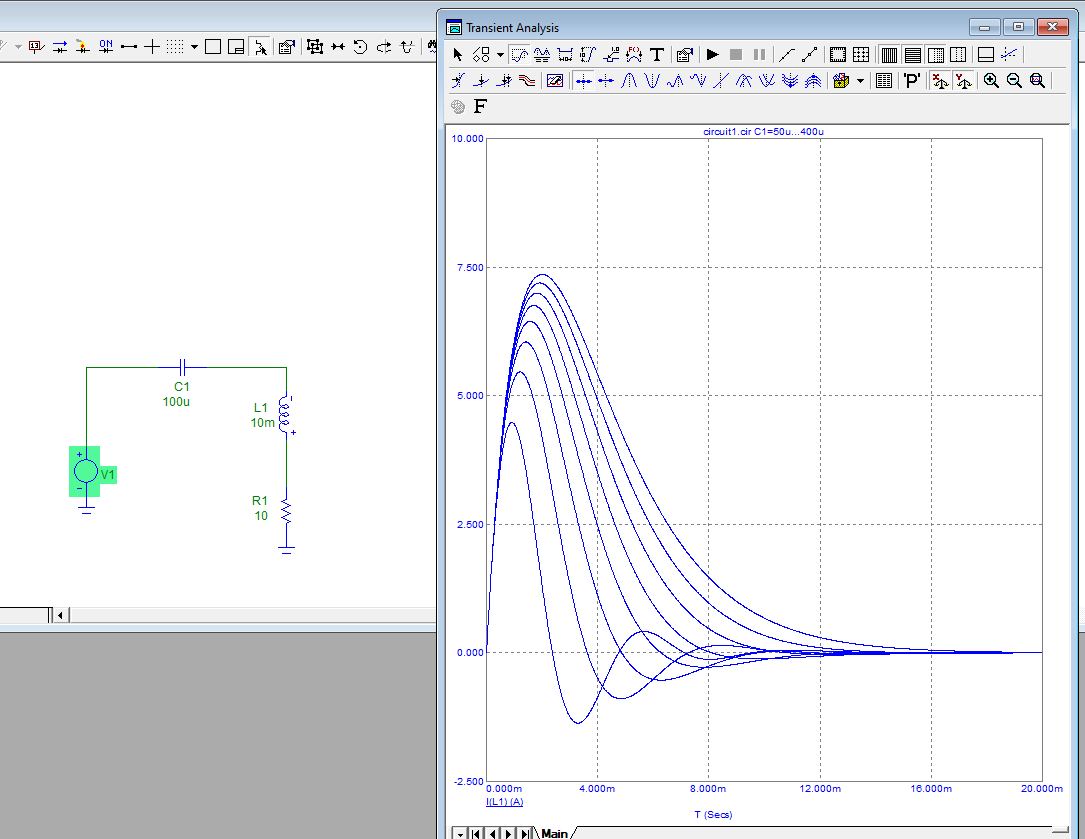

Вот так изменяется переходный процесс в разрядной цепи при изменении емкости конденсатора от 50 до 400мкФ с шагом 50мкФ при неизменном напряжении заряда 100В. При С=400мкФ Q=0.5, и процесс становится чисто апериодическим. Амплитуда тока при этом растёт.
Красиво и бесполезно . Кому нужна намагничивалка с сопротивлением 10 Ом.
Она растёт по синусоиде и зависит от частоты (длительности периода) и кол-ва энергии. Чем длиннее период - тем меньше амплитуда, потому что энергии всегда мало. Чем больше ёмкость - тем больше энергии и длиннее период. Поэтому есть некий оптимум при котором дальнейшее увеличение ёмкости перестаёт заметно увеличивать ток.
Про ампер-витки уже было. Чем больше витков - тем больше ампер-витков, но и длительность больше. Поэтому тоже существует некий оптимум.
Не трудно догадаться что надо одновременно учитывать и ёмкость и индуктивность. Если собрать батарею размером с тумбочку - намагнитить можно что угодно.

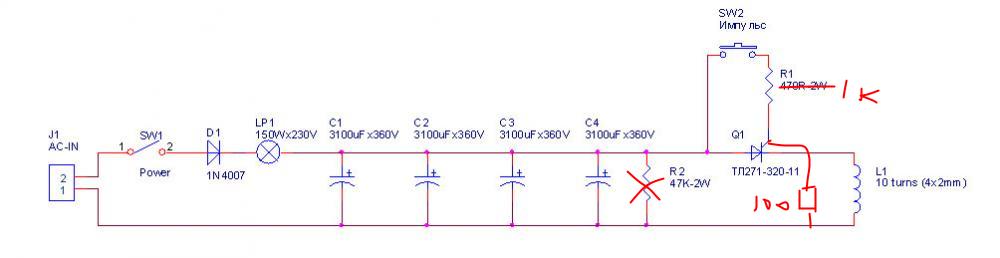

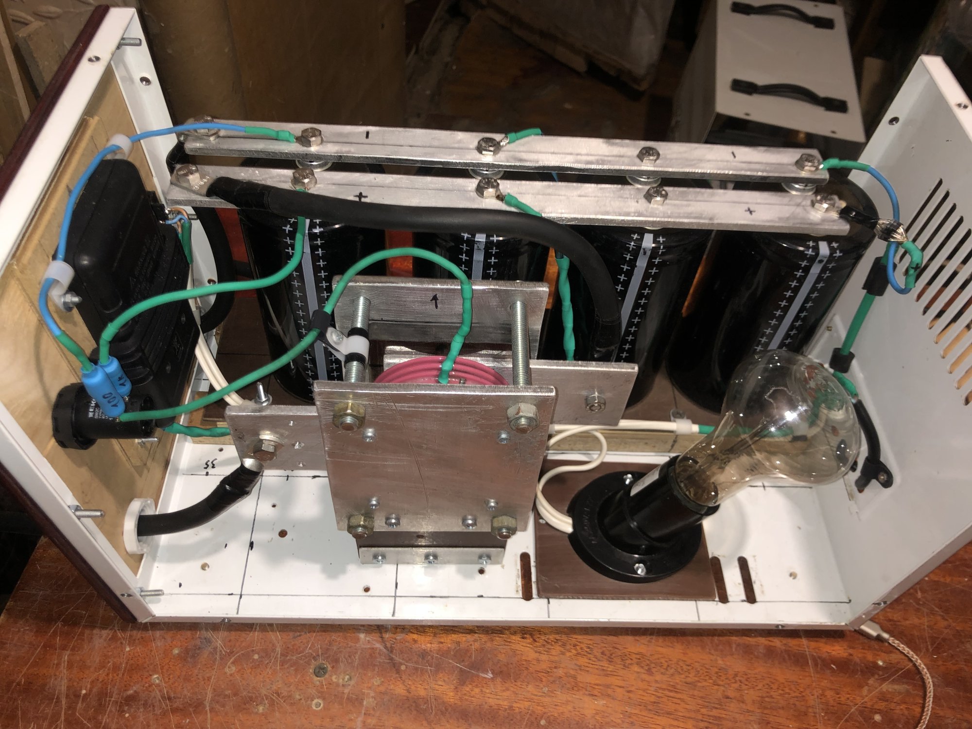

Здравствуйте, собрал схему намагничивающего устройства с первой страницы, тиристор т153-630-24 не пропускает полностью напряжение, к примеру на конденсаторах 200вольт, а на выходе после тиристора 20вольт после нажатия кнопки сброса на катушку индуктивности(катушка не подключена). Подсоединял лампочки на 220в, не светят. Там получается делитель напряжения 1к-100ом и на выходе то же деление 200в - 20в.
В другой схеме, фото приложил, там просто с плюса через резистор 470ом на управляющий электрод подаётся напряжение. Тиристор рабочий, проверял с 18650 на лампочку 3,75в, если просто с плюса подавать, то открывается полностью и то же напряжение, что и на акб 18650. В характеристиках на тиристор т153-630-24 указано не более 3в подавать напряжение на управляющий электрод.
Что делать, можно ли подать напряжение просто с плюса через резистор 470ом, тиристор не сгорит от 320вольт на управляющий электрод?

Вашему тиристору видимо нужна другая схема управления. Как она выглядит в стандартном исполнении?
В схеме первоначальной использован тиристор лавинный. В вашей обычный, низкочастотный.
И всё же, снимать характеристики намагничивалки нужно в полноценной схеме. На тиристоре нет нагрузки - как он Вам откроется?
И лампочка в качестве нагрузки - это такое... Высокое сопротивление. Маленький ток. Попробуйте обычную катушку индуктивности подключить. Только перед испытанием спрячьтесь за угол.
С индуктором в нагрузке тиристора, должен и Ваш тиристор сработать по первой схеме.

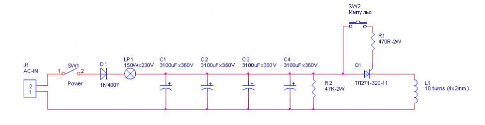

Что там мерять после импульса?Если он прошёл то вы уже всё намагнитили ,ничего измерять не надо
по памяти, намагничивалка делается по иной схеме, тиристор и катушка сидят на земле, емкость сидит между анодом тиристора и катушкой. Заряжается емкость с анода тиристора и землю через лампу накаливания на 220 и диод.
Да,по управлению эта схема "чище"
Везде конденсатор разряжается через тиристор. Схема предложенная товарищем работает уже больше 10 лет без всяких вылетов тиристора. Моя тоже с момента изготовления всегда исправна и готова к работе. Кто-то из наших с форума повторял точно так же и доволен.

Понял, благодарю, буду мотать сначала индуктор и пробовать так как есть, а там уже видно будет.

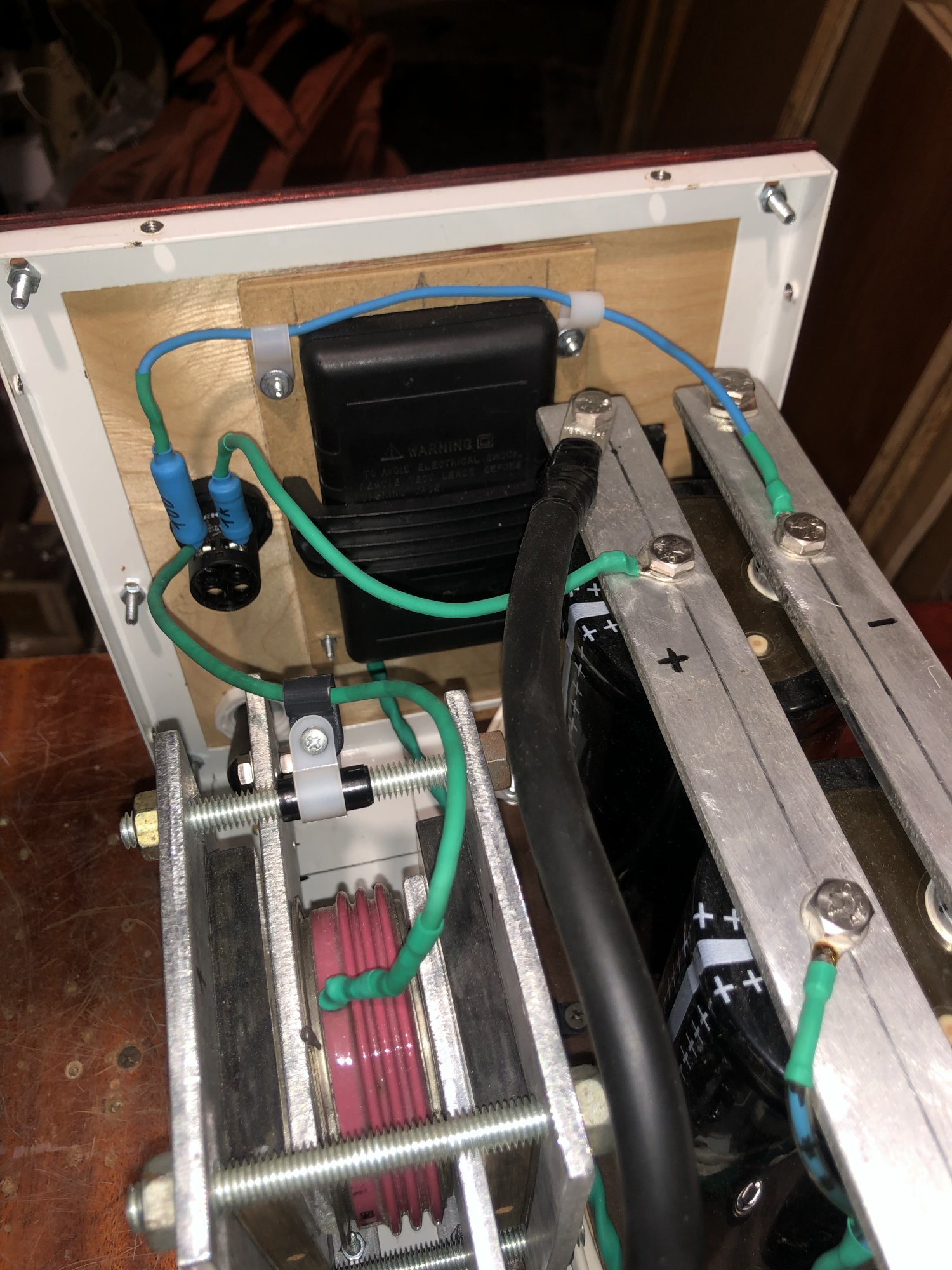

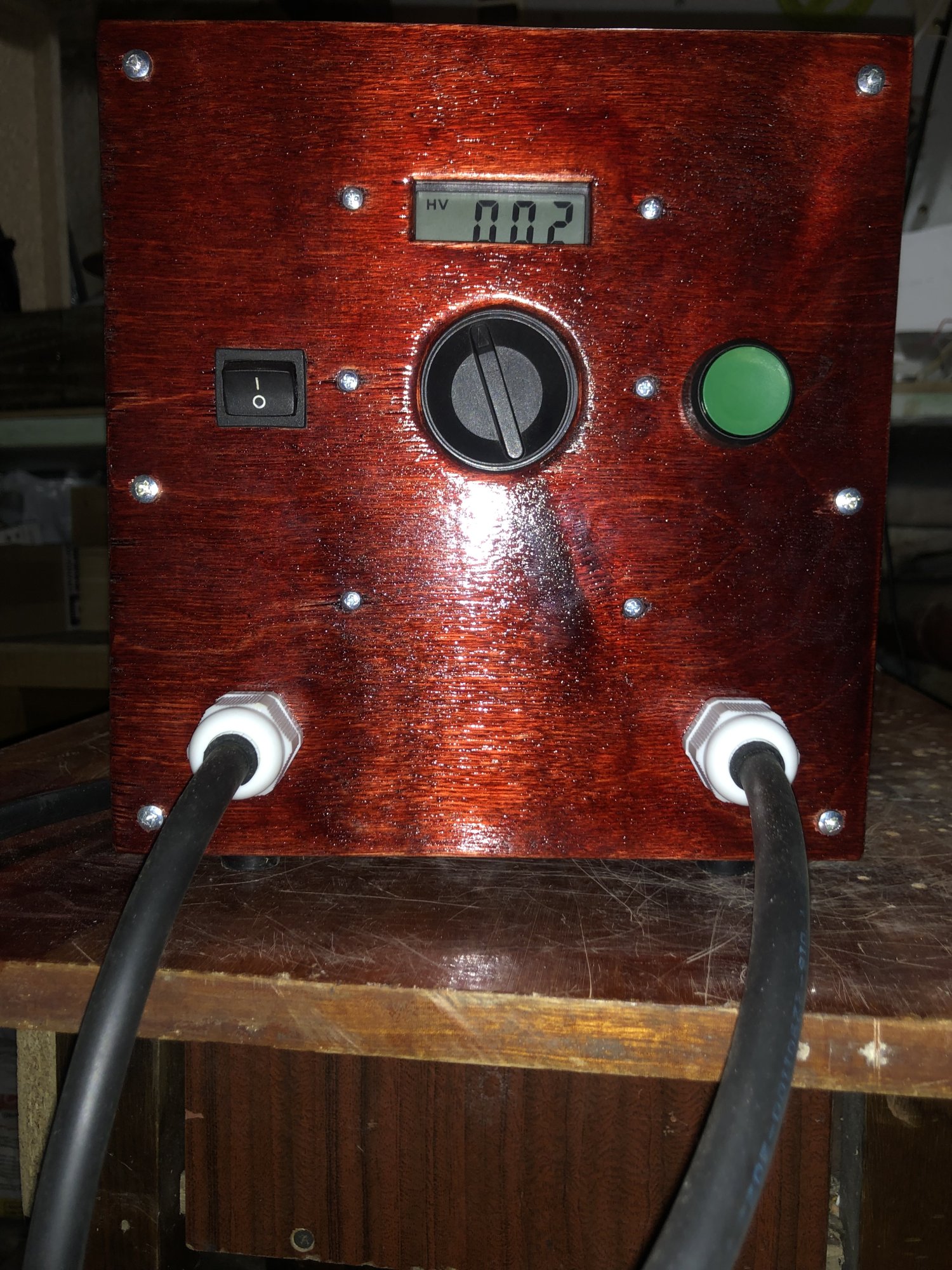

Тиристор такой выбрал из за большого ударного тока в 15кА. так как при 320в и 25000мкф будет 11кА.

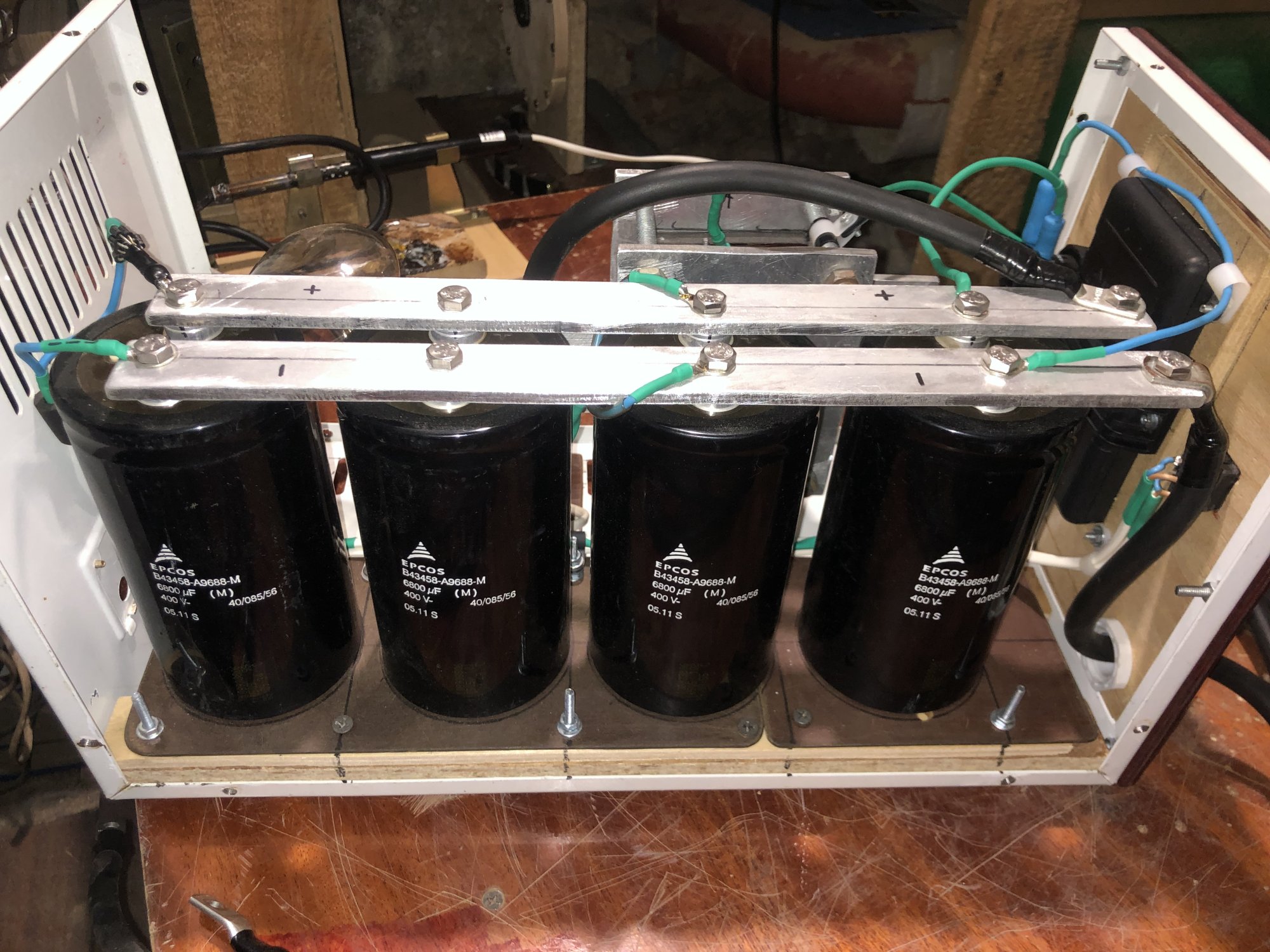

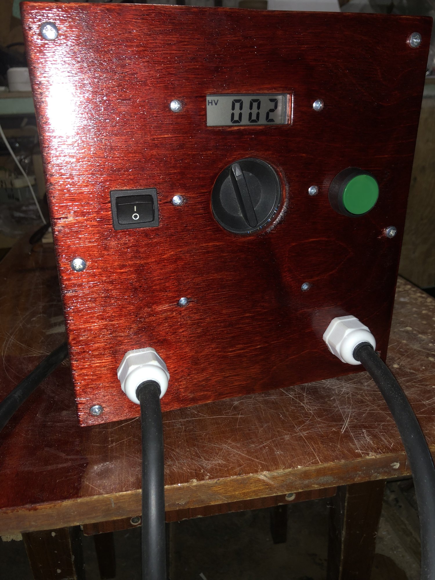

Купил шину алюминиевую 3х5мм в стеклотканевой изоляции 120метров, в планах намагнитить магниты алнико от 2а12, 25гдн4, 4а32, 4а18 и 10гд30е. Будет 2 индуктора, 90мм и 70мм высотой, разных диаметров. Если 3слоя для 90мм высотой, то получается 54 витка шиной 3х5мм, а для 70мм высотой - 42 витка.
4а32 ломо с большим по диаметру верхним фланцем и его я так понял нужно полностью в индуктор погрузить?
Сколько витков мотать нужно для индуктора?
Один, чтобьі поля между соседними витками не терлись😀
Я в расчётах не силён. Но относительно
Изготавливал бы индукторы по МС. В вашем случае, достаточно одного индуктора под самую большую МС. С зазором по диаметру миллиметров в пять. И чуть больше по высоте чем МС. В ней можно и меньшие МС намагничивать. Как собственно я и делаю. Главное расположить МС в центре индуктора.
Шинку я бы пустил двойную. 15,0 мм.кв. как-то маловато будет. Тем более - алюминий. 30,0 мм.кв.уже более-менее.
