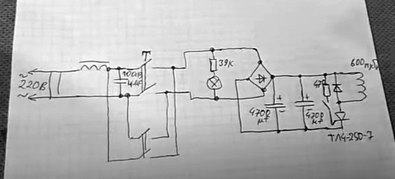

Т.е именно так она была собрана:
Относительно скольки?
Принял, сделаю пока один для больших, диаметр одного фланца 4а32 около 13.5мм, такой один, остальные меньше и потом закину туда от 4а18 проверить, намагнитится или нет.
Попробую сначала в один провод, пока ещё не придумал как мотать и на чем, есть 10см 133 трубы стальной и 89 - 10см, для 2а12 подходит, а для 4а32 нет, придутся чем то наращивать до диаметра 14.5см.
По схеме понятно, так и сделано.
Можно ли подать напряжение просто с плюса через резистор 470ом, тиристор не сгорит от 320вольт на управляющий электрод или трансформаторное управление сделать, есть маленький трансформатор на 6-9в, через диод или мост плюс на УЭ подключить, а минус на общий? 18650 не хочу ставить.
Есть такая схема из первого видео с резистором 470 ом, работает

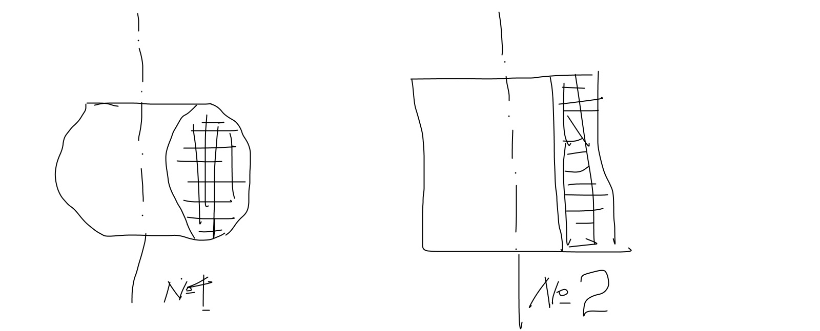

Катушка-индуктор вывернутая наизнанку? Она точно будет лучше концентрировать магнитный поток через МС помещённую внутри такой бочки наоборот: №1?
Чем катушка-индуктор обычная: №2
Давно бы использовали подобные №1 если бы имело смысл. Николай предполагает и хочет проверить свои домыслы чужими руками.

Ничего подобного - говорю за обычную катушку! в которой первый слой (внутренний) мотается неск. с меньшим количеством витков и с посл. слоями набирается длина катушки чтобы полностью перекрывала магнит с магнитопроводом + запас по длине.

катушкой №1? Ведь по описанию получатся именно она, бочкообразная, с раздувшейся серединой в обе стороны. И это описание никак не бьётся с этим описанием:
Можете графически отобразить преимущества "такой" катушки-индуктора над обычной катушкой-индуктором? А то всё слова, слова, слова...

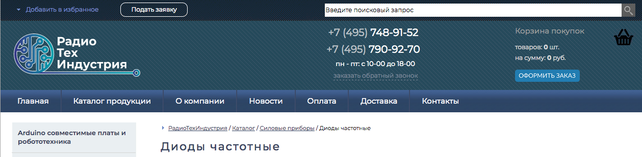

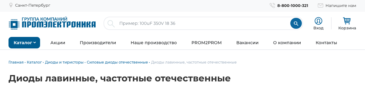

Для этого нужен частотный диод, т.е. такой, который быстро закрывается. Выше писал об этом, но как всегда напрасно.
Дилетантам всех стран - нет частотных диодов. Высокочастотный.
Дилетанты всех стран никогда в Питере и Москве не были.
Во всех странах, которые кроме Питера и Москвы, в посёлках городского типа частотных диодов не существует. Что-ж, их можно пожалеть, не повезло.
Потиво ЭДС возникает не от тока, дабы вам было известно.
Никто и не говорил про возникновение. Только у любой ЭДС хоть противо, хоть нет - есть ток. Без тока ЭДС не бывает.
