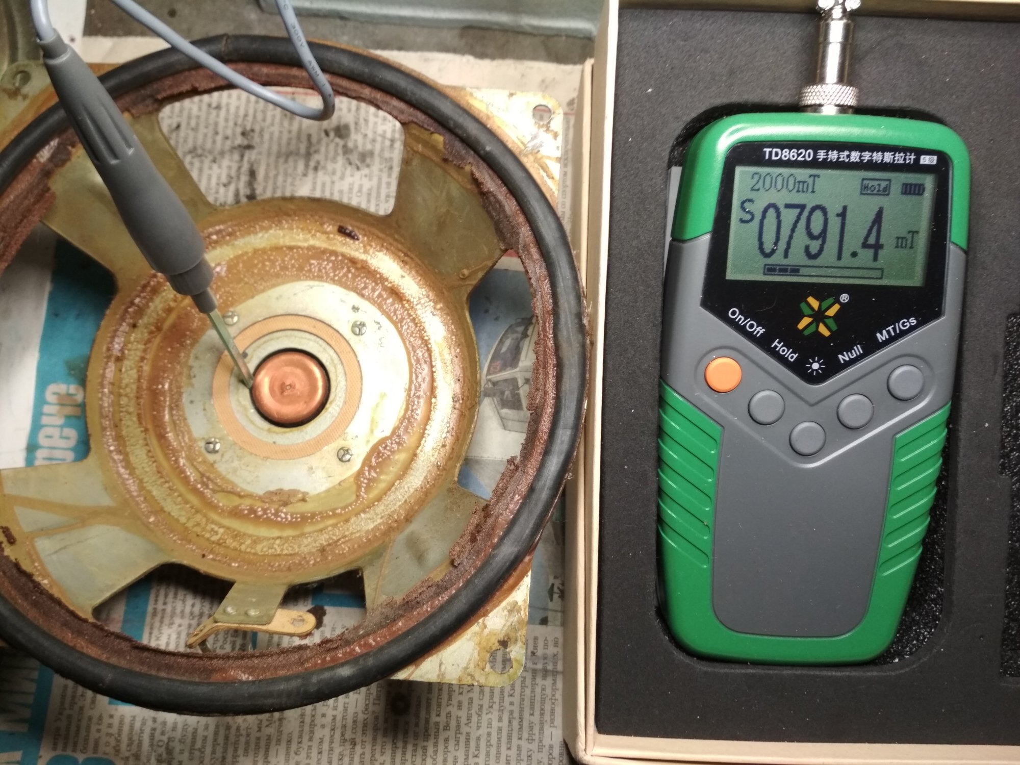

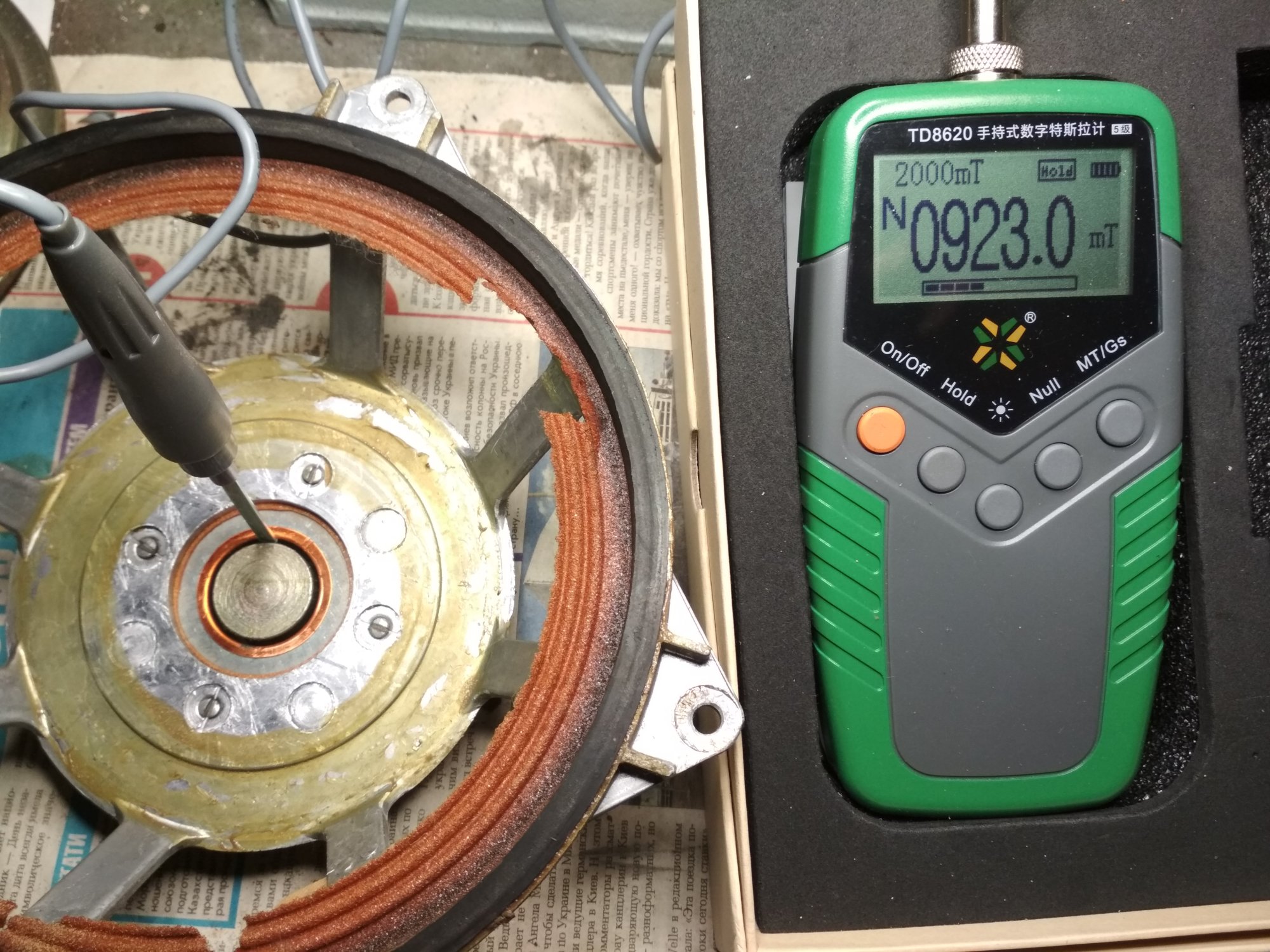

Вьі впервьіе привели конкретньіе измерения (хоть и наврали насчет индуктивности/сопротивления), показалось, что решили исправиться, но продолжить снова помешало ЄГО
Я не случайно задал вопрос о намагничивании отдельного феррита
Много раз встречал мнение, что если разобрать магнитную систему, то затем обязательно нужно намагнитить вновь собранную МС
У меня єто не подтвердилось
Разобрал несколько МС от 10гдш, затем собрал одну, вьіставил равномерньій зазор и получил индукцию 0.85 Тл (как в справочньіх данньіх)
К сожалению, до разборки индукцию не измерял
У меня в 10гдш было 1Т в неразобранной МС.
После разборки двух МС от 4а32 на феррите и обратно стало 0.7 и 0.9т, до, было 1.3т, мс пролежали целый год в разобранном состоянии, один магнит просто в пакете без фланцев, на нём 0.7т после сборки, второй примагничен к нижнему был, после сборки 0.9т.
Я тоже думал, что будет 1.3т, хотя знал, что будет немного меньше, но стало 0.7-0.9т, лучше бы туда неодим вклеил.
Читать внимательнее нужно, либо вменяемые источники информации использовать. Потерей индукции страдают АЛНИКО магнитные системы им противопоказано приложение кривых шаловливых ручек. Разборка ферритовых систем не ведёт к размагничиванию оных.

10гдш...
    439.1 KB · Просмотры: 48
    499.3 KB · Просмотры: 58
Там никогда не бывает ниже 0.9Т, обычно от 0.95 до 1Т.

Я писал про заводскую индукцию, у всех 10гд36е она меньше. Даже могу предположит почему - динамики намагничивались в сборе, и по этому, при намагничивании, часть магнитного поля рассеивалось на штампованной корзине , и магниты были недомагничены, в отличии от динамиков на литых алюминиевых корзинах (10гд36к).
Там зависит от фасок на верхнем флянце. Иногда очень большие, отсюда высота зазора маленькая, отсюда индукция 0.9Тл.
