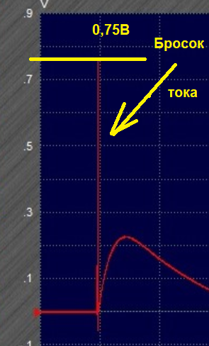

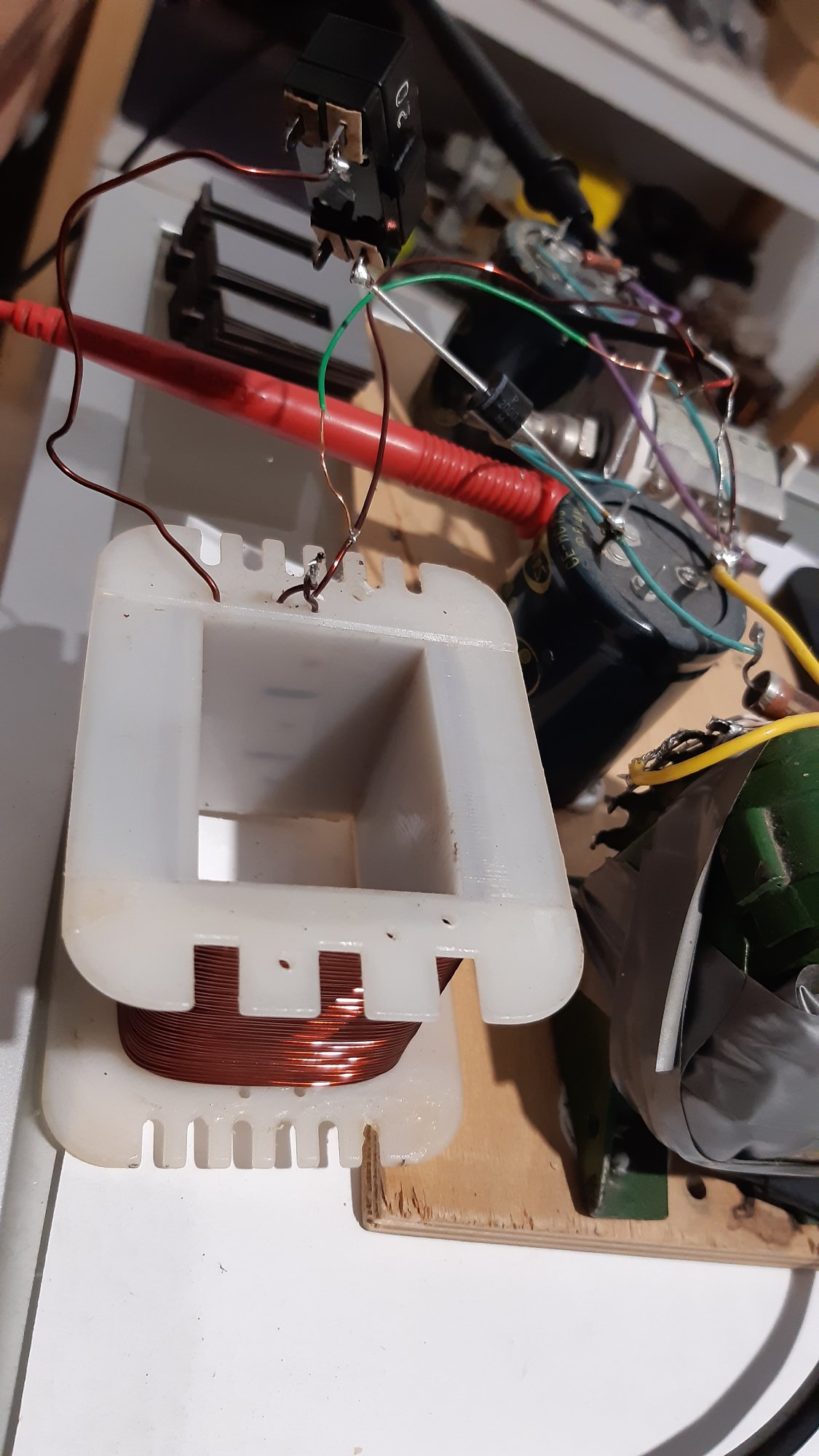

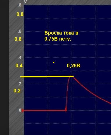

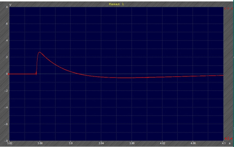

Тоже попробовал разрядить конденсатор на катушку
160 витков 0.85
Конденсатор 2 х 33000мкФ

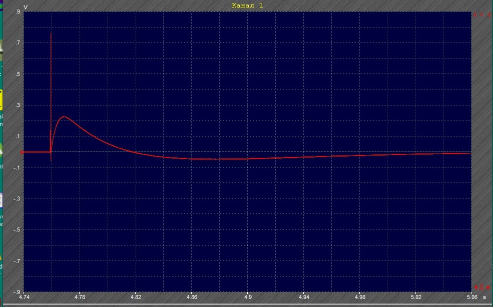

С участка 16 см обмотки снял сигнал на микрофонньій вход ноута
Заряд до 20 В, разряд кнопкой, диод последовательно
Без железа
Сунул внутрь набор Ш железа (видно на фото вверху)
Проверял несколько раз, короткий импульс перед основньім разрядньім все время есть
0.75В на 0.005Ом, єто 150А
Откуда?

Пересмотрите внимательно пост Виктора. В случае отсутствия сердечника в катушке на измерениях броска тока нету, значит бросок тока не связан с наводками на измериловку....
Пересмотрел - "бросок" в обоих случаях 150А! И выглядит одинаково.

Легко, как нагрузку трансформатора, чем они по сути и является. Внесением в первичную цепь активного сопротивления.

Ну ладно, теперь вы увидели за какой бросок тока идёт речь. Теперь вы согласны с моим пояснением его физики, или всё таки не согласны?
Формулы это сильно меняет, это частотно зависимое эквивалентное активное сопротивление, и по чесноку если вы решили лесть в формулы то это сопротивление токов Фуко нужно расписывать через dФ/dt. А школота конечно возьмёт его как некое предугаданное активное сопротивление и тогда она не увидит что есть сам переходной процесс не только в индуктивности, но и в токах Фуко. smile_27
Еще раз - это вторичные факторы, для выяснения тонкостей поведения системы. Основные закономерности обьясняются просто без них.
Конечно - нет!
Только у Виктора есть этот выброс, сопоставимый с импульсом тока через катушку, а у остальных - нет!
Казалось бы - элементарно, но не всем доходит!
И как вы собрались объяснить наличие броска тока на картинке Виктора через основные закономерности? Которые в свою очередь постулируют что ток через индуктивность равен нулю в момент времени 0t+1.

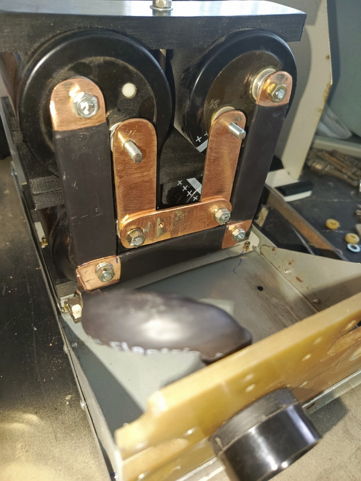

Еще момент
Сопротивление всей катушки 0.8 Ом, при токе 150 А напряжение на ней подпрьігивает до 120 В (в шесть раз)
Рутковский, не заряжай свою намагничивалку до киловольта_scare
В следующие вьіходньіе возможно продолжу_da
Еще момент
производственные около 2 киловольт :)
А токи там действительно не для проводов с d=0.8

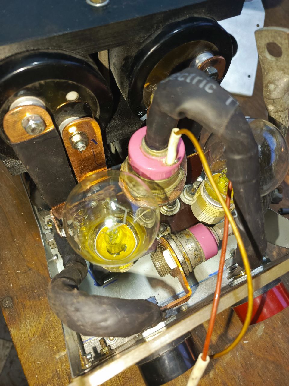

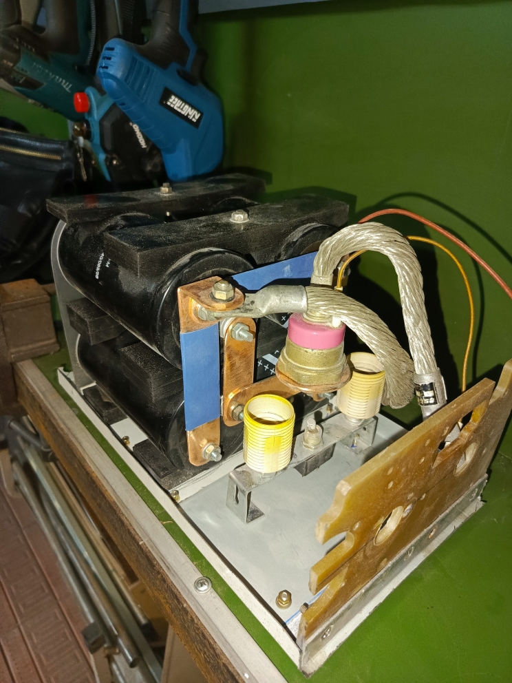

У меня медная шина 2х20 на кондерах..а отводы и того толще:
Не мало ли 2х20мм? Это 40 кв/мм всего.
У меня шина примерно 25х6мм, 150кв/мм, чтобы пиковый не проседал в ней.
Мало/много...
Необходимо составить эквивалентную схему всего агрегата. Схема то примитивная.
Только тогда будет понятно где больные места и что необходима улучшить.
Компактные агрегаты конденсаторной точечной сварки по Al выдают 10000А без проблем и больше.
Велосипед нет смысла изобретать с нуля.
Ни в коем случае. Только до 3 кВ, не меньше.
На расстояние между шинами без слёз невозможно смотреть. Надо хотя бы мм 4-5.
Разверните конденсаторы так чтобы все контакты были горизонтально. Соедините центральные выводы единой квадратной пластиной, толщины достаточно 1 мм. Крайние попарно, толщина та же, ширины 30 мм хватит за глаза. Для соединения крайних между собой понадобится перемычка из провода квадратов 12-16. Стоит сразу приготовиться наделать кучу таких проводов разной длины.
не...при 300 В вполне зазора хватит
