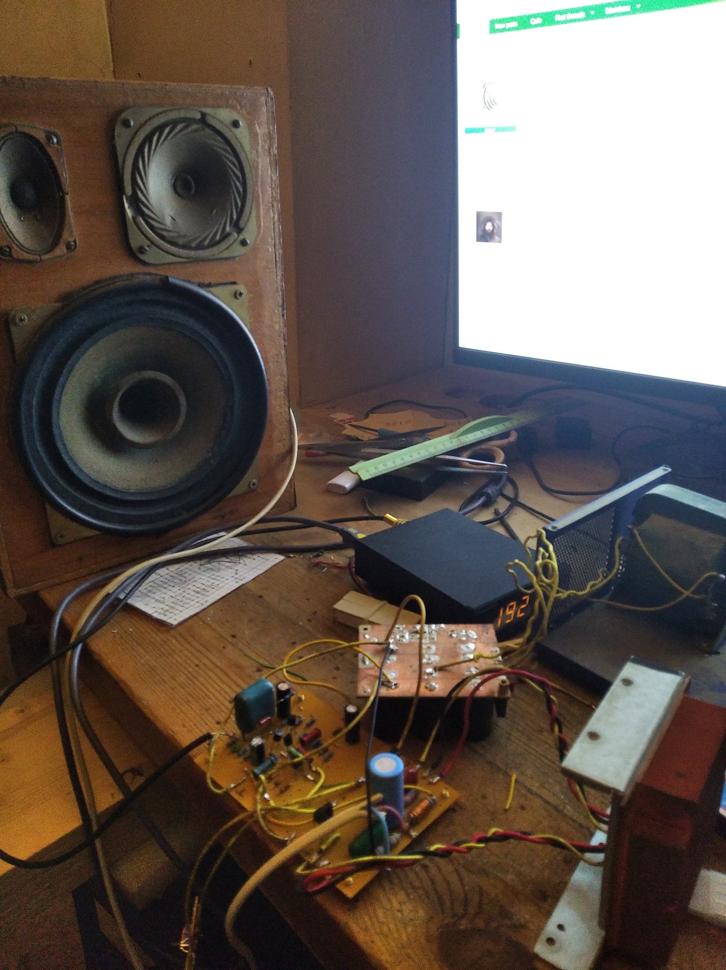

Про амфитон я могу сказать. Пред там действительно хреновый. Высокие ИМД, гармоник около 0.03%. У меня всё руки не доходят, хочу его заменить на 140уд8, всю усилительную часть преда. О це будет дiло.
А то, сижу на свалке слушаю третью дьяблу.)
Я всем недавно затарился. Относительно. От нового генератора и осциллографа с паяльником керамзитовым, до измерительных АЦП И ЦАП.
И денег не жалел в разумных пределах. Эт после развода. Сразу деньги появились.)
Динамик такой:
Но задействован только 10 ГДШ-4-2. В колонках нет фильтров они под трёхполосный усилитель.

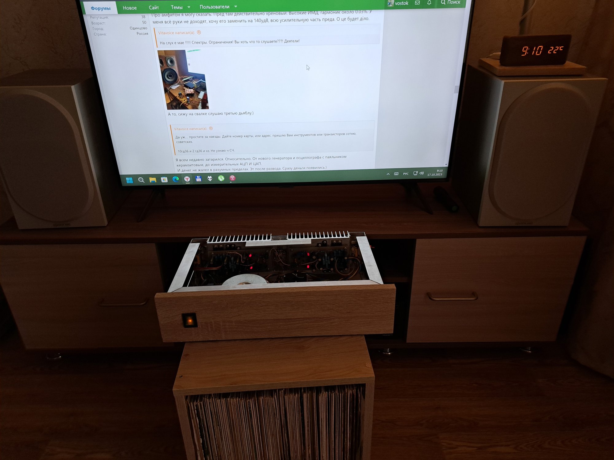

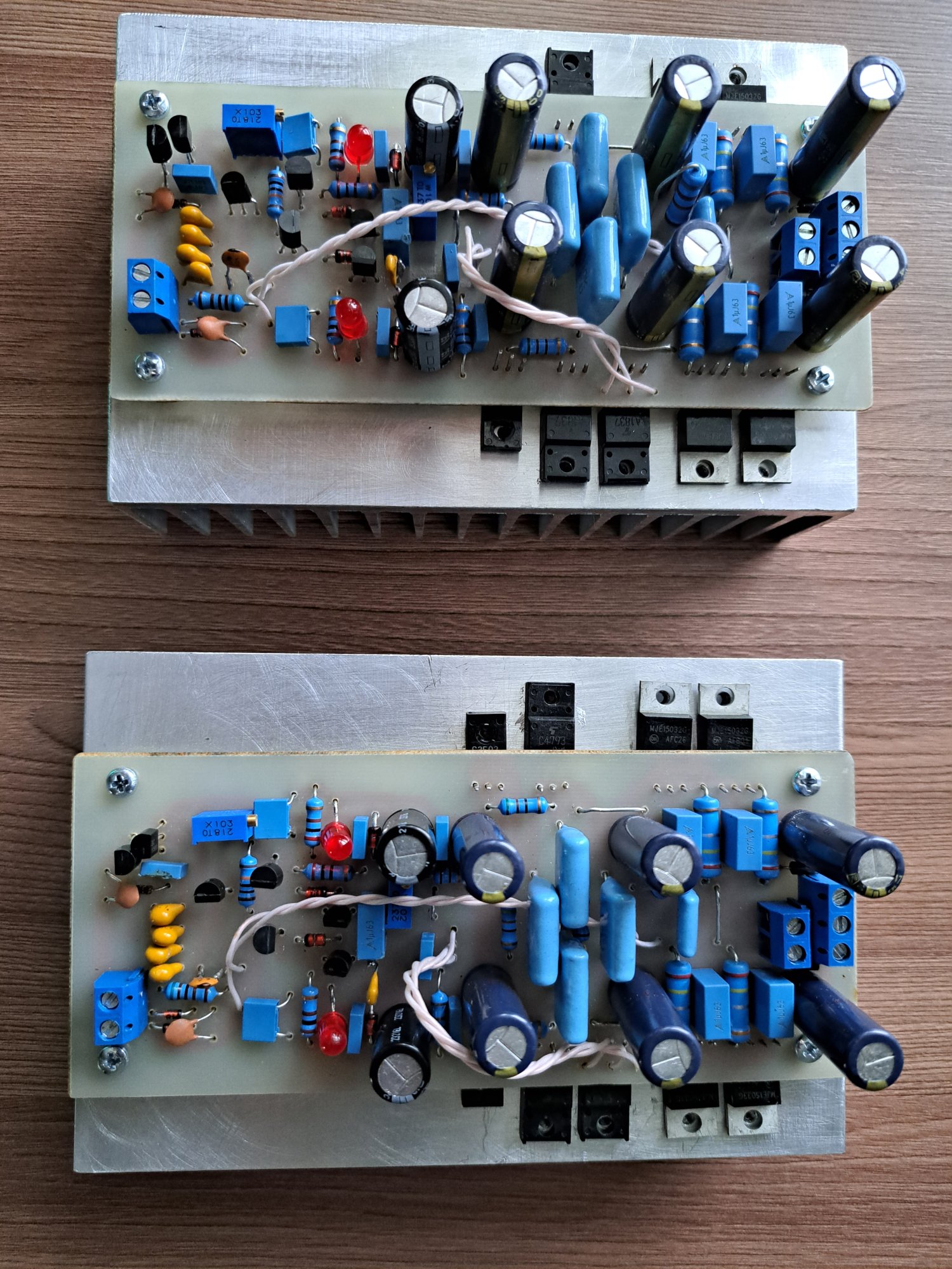

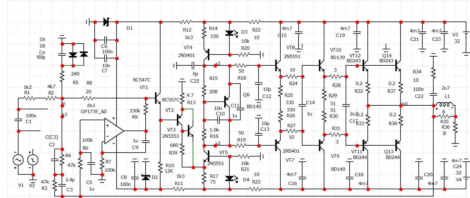

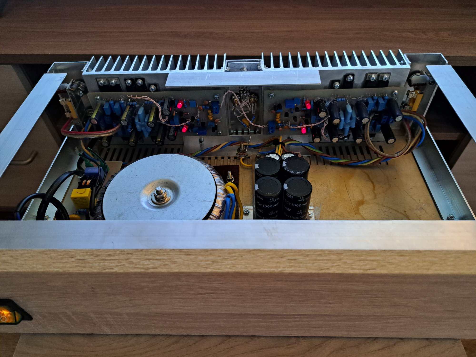

А можно тоже похвалюсь немного практическими делами (думаю здесь даже не оффтоп, как ТС решит) усилитель на стадии внедрения в домашнюю систему, схема уважаемого М. Васильева "Неофит", добавлен только буфер на входе, в архиве файлы проекта Eagle-7.7.0, звучание заметно лучше LM3886
высокий первый полюс , большое петлевое усиление и выход на тройке. Поэтому и хорошо работает.
Но мало кому интересно.
это так! Прозрачно на сч вч и мягко на нч, как вы сказали быстрый усилитель, по ощущениям так и есть!
Ну есть ещё интересующиеся, не все же рцл с ходу читают, вот есть вы и неуло, ещё Крылов есть, Оптима се хороша у меня сейчас ма бронз 6, так оптима вроде даже немного лучше, но это субъективно надо ещё слушать очень похожи
Максим! Поделитесь цифрой, какая полоса у тройки? И про высокий полюс. Это сколько в килогерцах?
вечером данный вариант прогоню и скажу точно афчх, петлевое и скорость нарастания. Так неточно если, то выше 10-15кгц и скорость выше 50 в/мкс

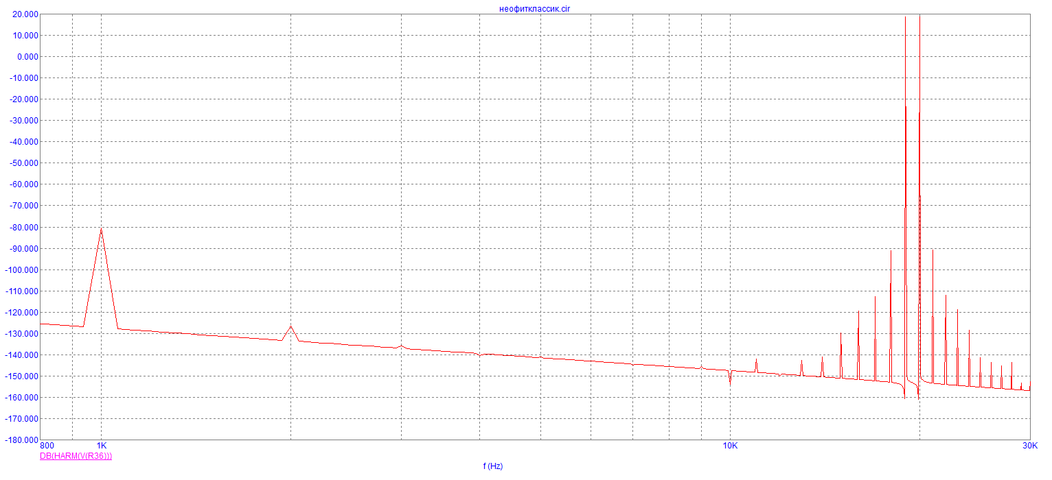

Короче первый полюс 25кгц . Петлевое 65дб на 20 кгц. Скорость 90в\мкс . Кг на первых ваттах и на номиналке менее 0.001% на 8 ом. Если не гнаться за нулями , а за устойчивостью, то можно эмиттер второго транзистора,тот, что с ОЭ, соединить с землей через резистор малого сопротивления 1-5.1 ом.

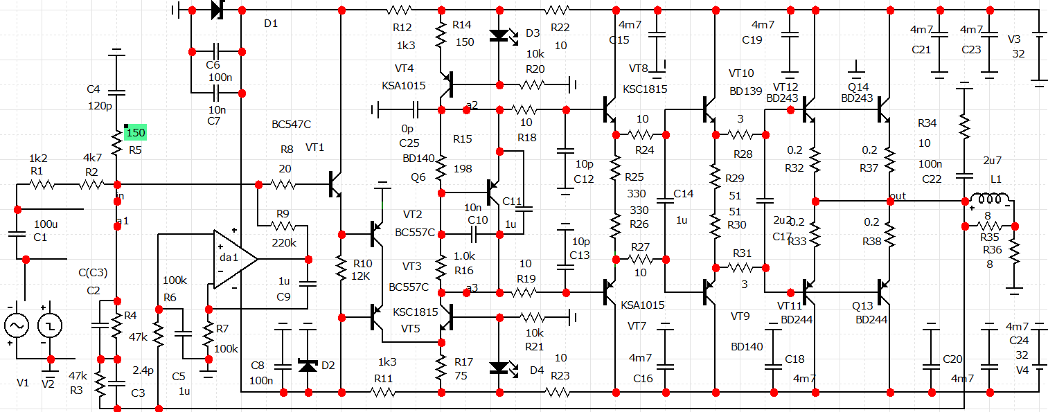

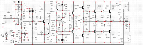

Окончательно как то так.ток покоя 140ма на пару. Триггерная защита от дурака Зуев/Сухов не показана для упрощения восприятия схемы
Дивна відповідь, як від Вас, Максиме.
Струм крізь драйверну пару вибирають з огляду на те, аби вона залишалась в режимі класу А за будь якого можливого струму в навантаження.
Це впливає на якість переходу в насичення і виходу з нього вихідної пари в разі обмеження напруги сигналу на виході, а також дозволяє якнайшвидше запирати той з вихідних транзисторів, що закривається під впливом напруги сигналу. Недостатній струм режиму драйверної пари то запорука виникнення спотворень премикання.
І ще два питання від мене:
1) навіщо резистори R22, R23 в колі живленя, якщо за ними немає блокуючих конденсаторів? Я би переніс ті резистори між колектори драйверного та предрайверного каскадів.
2) навіщо сповільнювати предрайвер (R18, C12 та R19, C13)? Чим такий спосіб корекції кращий за класичний лаг коректор ( С25 )?
коррекция есть выбор , на выходе уна или на входе ВК.Кому что любо. конденсаторы в базах источников тока не поставлены для лучшей читки схемы . Ток транзисторов ВК помоему зависит от применённых радиаторов и несложно откорректировать по месту. Остальное не критично. Диоды на входе желательны.
Питання від Ёшкин Кот стосувалось режиму VT9, VT10, не вихідних транзисторів.
Для вибраного номіналу опору резисторів в колах емітерів вихідних транзисторів оптимальним буде їх режимний струм близько 130 мА на пару. Він не залежить від площі радиаторів. Навпаки, їх площу потрібно зробити достатньою для нормальної роботи чотирьох транзисторів виходу при такому рівні режимного струму. Але, то вже окрема олбанська казочка.
Повторюсь еще раз. Все зависит от радиаторов и конструктива. при номинале 51+51ом мощность рассеивания на 139/140 600мвт и ток 17ма , при 27 +27 уже почти 1 ватт и 30ма ток коллектора . С А1837/С4793 можно и по 22 ома сделать .
А в чому полягає суть вибору операційного підсилювача OP177?
Він же для підтримки "0" на виході; в основному, для такої цілі використовують операційними з подьовиками на вході. Чому, на приклад, не TL071 ?
они просто у меня есть. Можно и К544уд1 поставить .
Ще одне питання:
3) навіщо R20, R21 з'єднані з нулем? Я би відірвав їх звідти, поєднавши лише одне з одним. Або, навіть, замінив їх двополюсним джерелом сталого струму. Так завади від живлення фільтруються краще,
Ще одне питання:
Просто так удобнее двухсторонку разводить. Хотя можно ввести защиту вк от появления постоянки на выходе. Выключая источники тока через твердотельное реле с платы защиты от постоянки.
А почему твердотельные? Обычные не пойдут?
Так же как и у проводов. Если вверх ногами запаять- то звучат куда лучше. Привет Аббасу.
Аббас тебя не знает. И знать тебя вряд-ли захочет, особенно после высеров и хамства.
Странные вопросы задаете. Цепь постоянного тока , смещение источников тока. Главное требование быстродействие и минимальные габариты, ток в цепи минимален. Подойдут и оптроны тиристорные

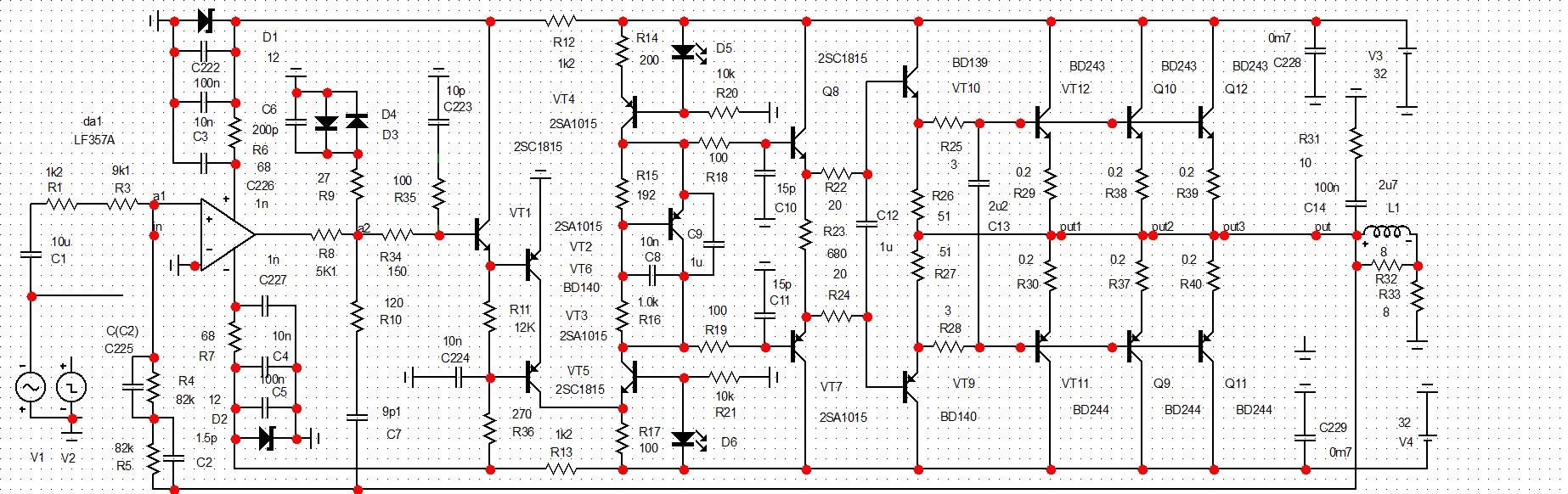

Это вот не заливная рыба.... хрену к ней не хватает. А вот тут хватает:
    286 KB · Просмотры: 292
Интересно, почему сделали такую низкую чувствительность? Или у вас питание +/-15?
Мне сейчас достаточно небольшой громкости, а так да чувствительность на пределе, но если понадобится нетрудно изменить. Питание +-34 получилось.
Понятно, спасибо. Андрей, а что с постоянкой у него на выходе? Думаю, Максим не зря интегратор ввел.
С постоянкой всё хорошо, больше 5 мВ не было, при включении хлопок есть, задержку надо сделать
Ноль держит без костылей. Но с интегратором проще . Все автоматом устанавливается.
