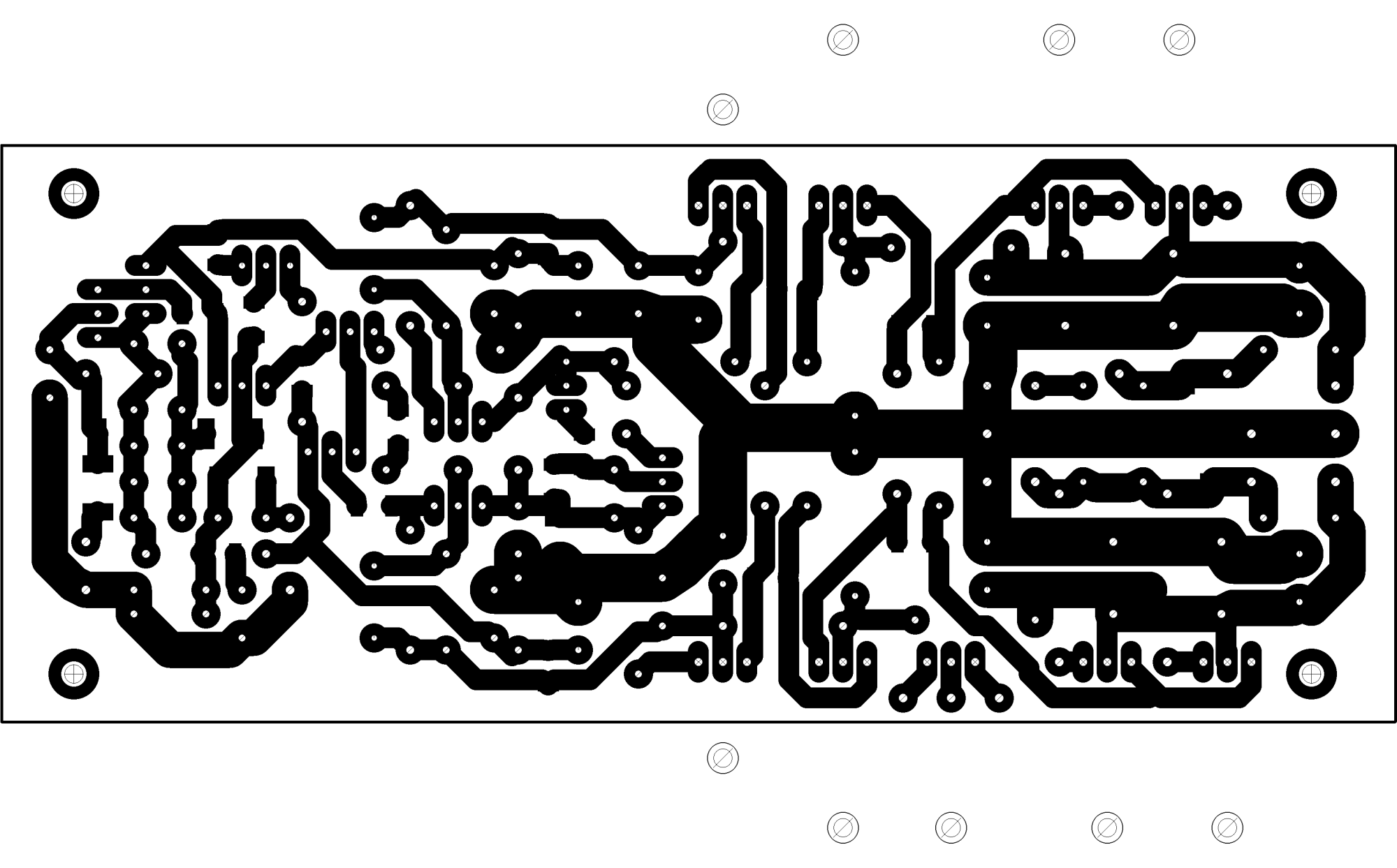

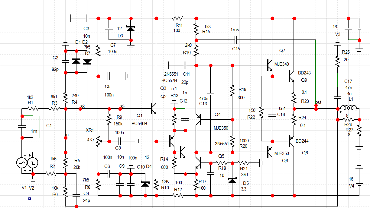

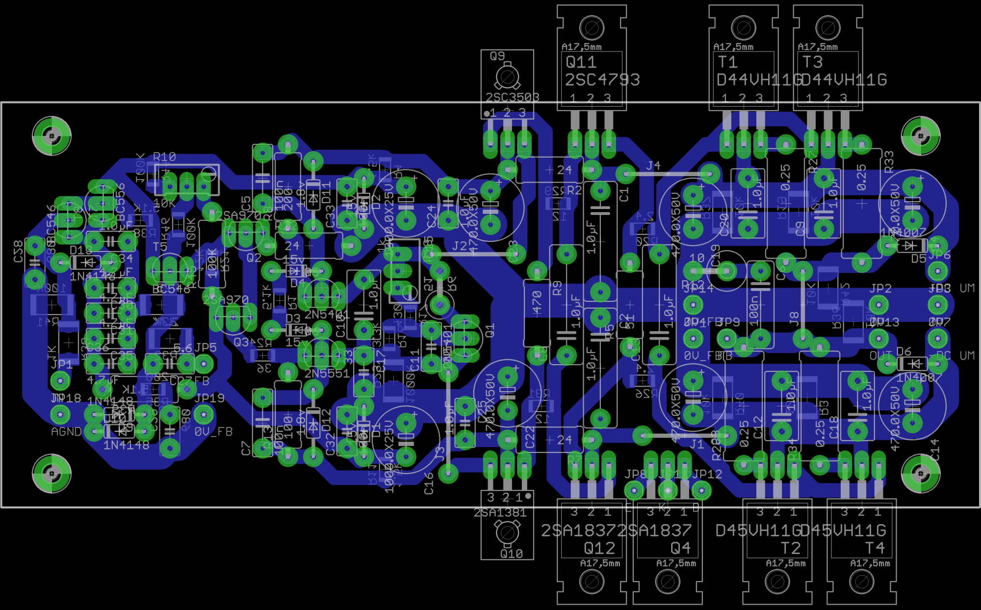

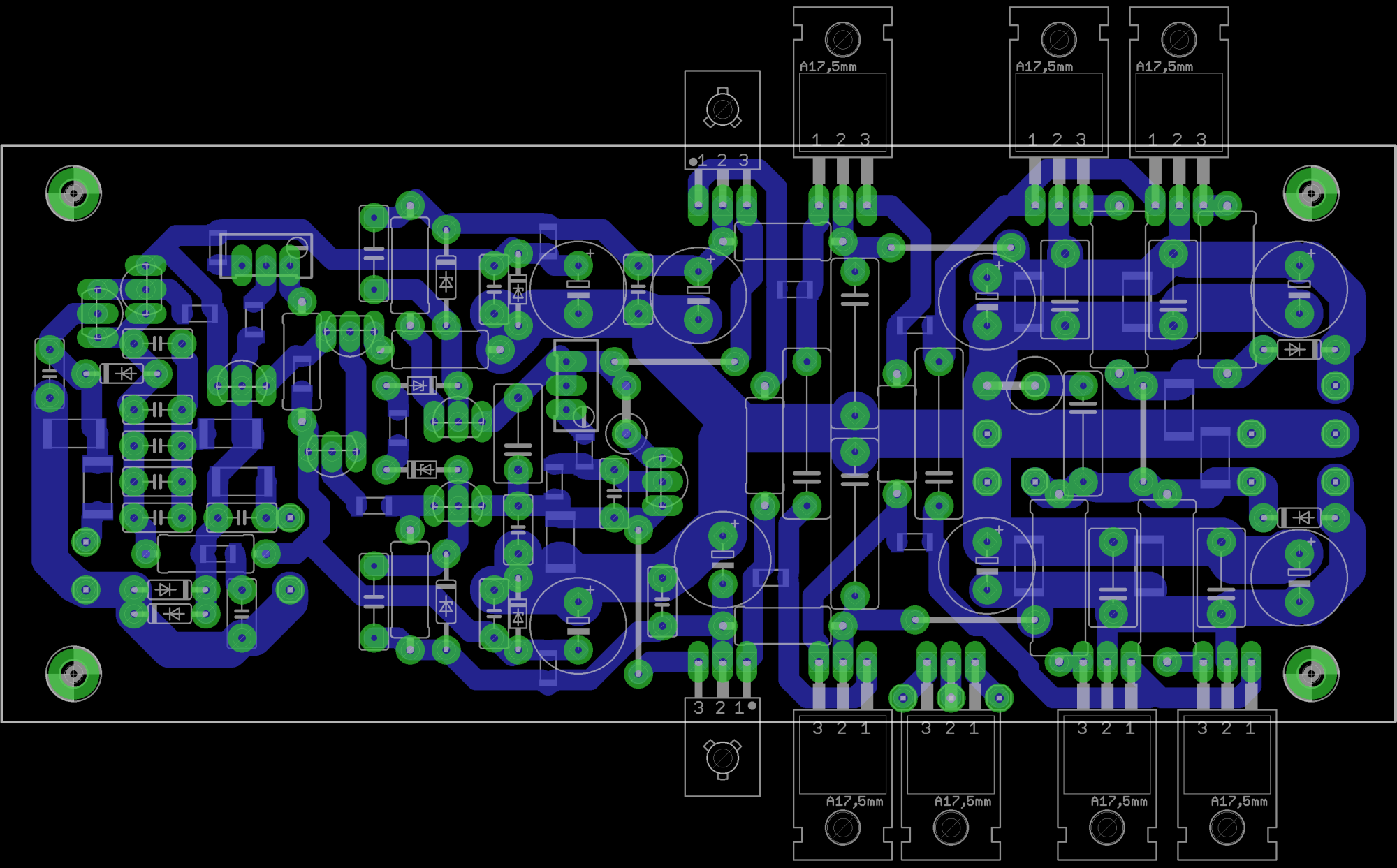

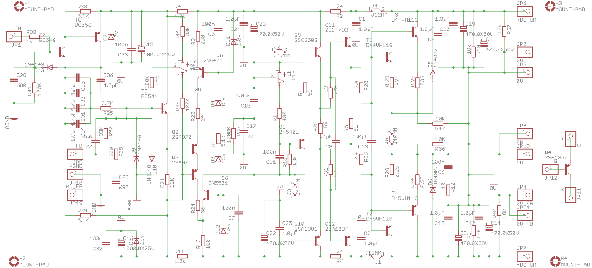

Раз пошла такая п....... положу здесь последние схемы и платы под лут (147х61 мм, зеркалить не надо) может интересно кому будет, надеюсь уважаемый Максим не будет против, сегодня погонял на запредельных режимах, в ограничении на нагрузку 6 Ом никаких артефактов на синусе и прямоугольнике

Кг на какой частоте измерян? Номинальная мощность это сколько для этой схемы?
Кг не измерял, пока нечем, максимальная Р при питании +-34 В амплитуда на выходе 27 В (осциллографом смотрел) это 27х0,707=19,089Х19,089=364,389/6 Ом=60,731 Ватт, ну как-то так
Спасибо за ответ. Но я хотел бы это спросить у Васильева, при какой номинальной мощности и на какой частоте получен 0.001 % кг .

Енто с эмиттерным повторителем.
Пусть будет с эмиттерным повторителем но ответ то не дан ! Максим , я уже давно заметил что за твоими руками нужно внимательно следить.smile_1
Ответ дан . ЭП в схеме дает резкое снижение искажений за счет лучшего согласования каскада с ОЭ . Или нет доверия графику имд в посте со схемой?

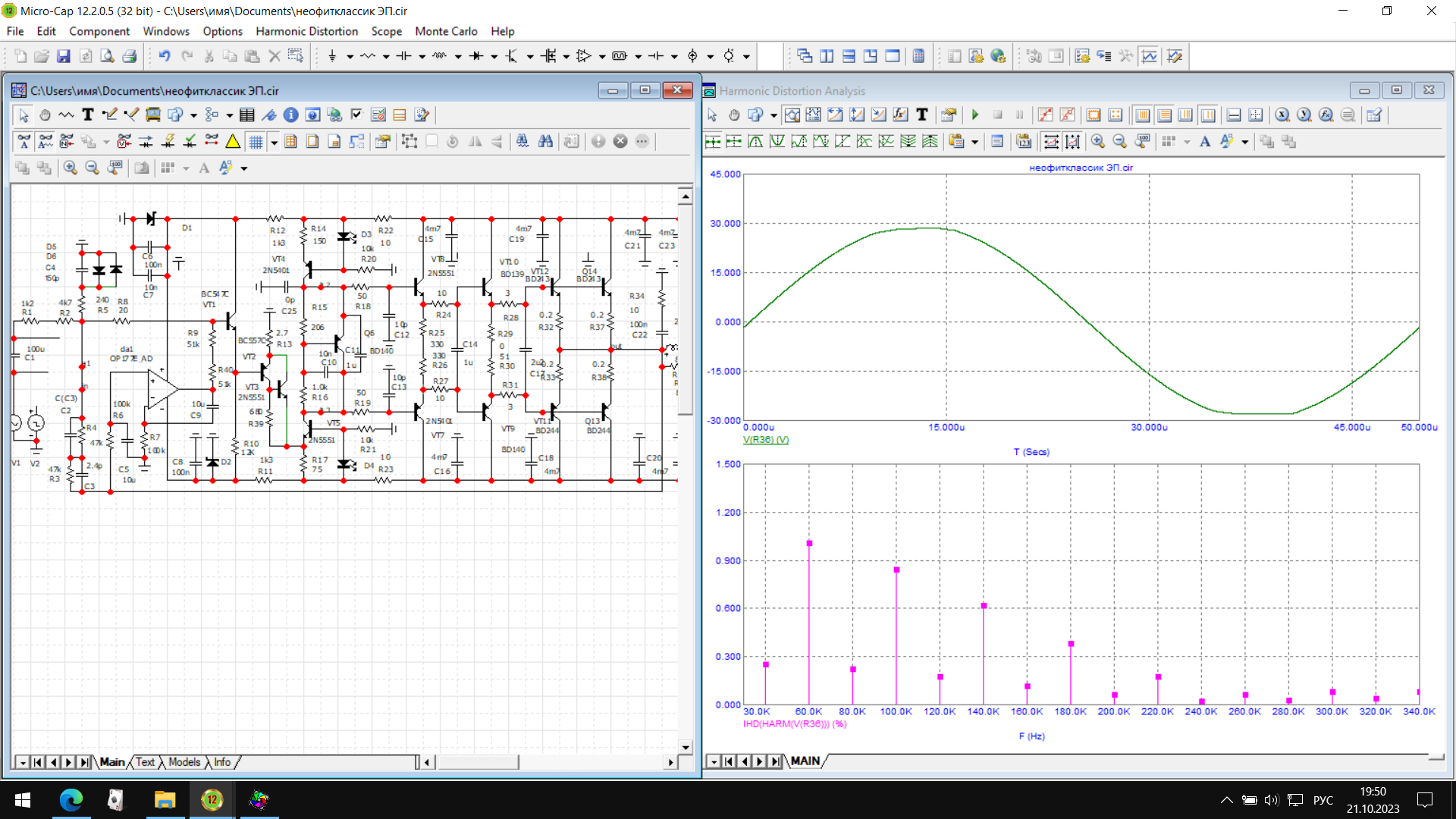

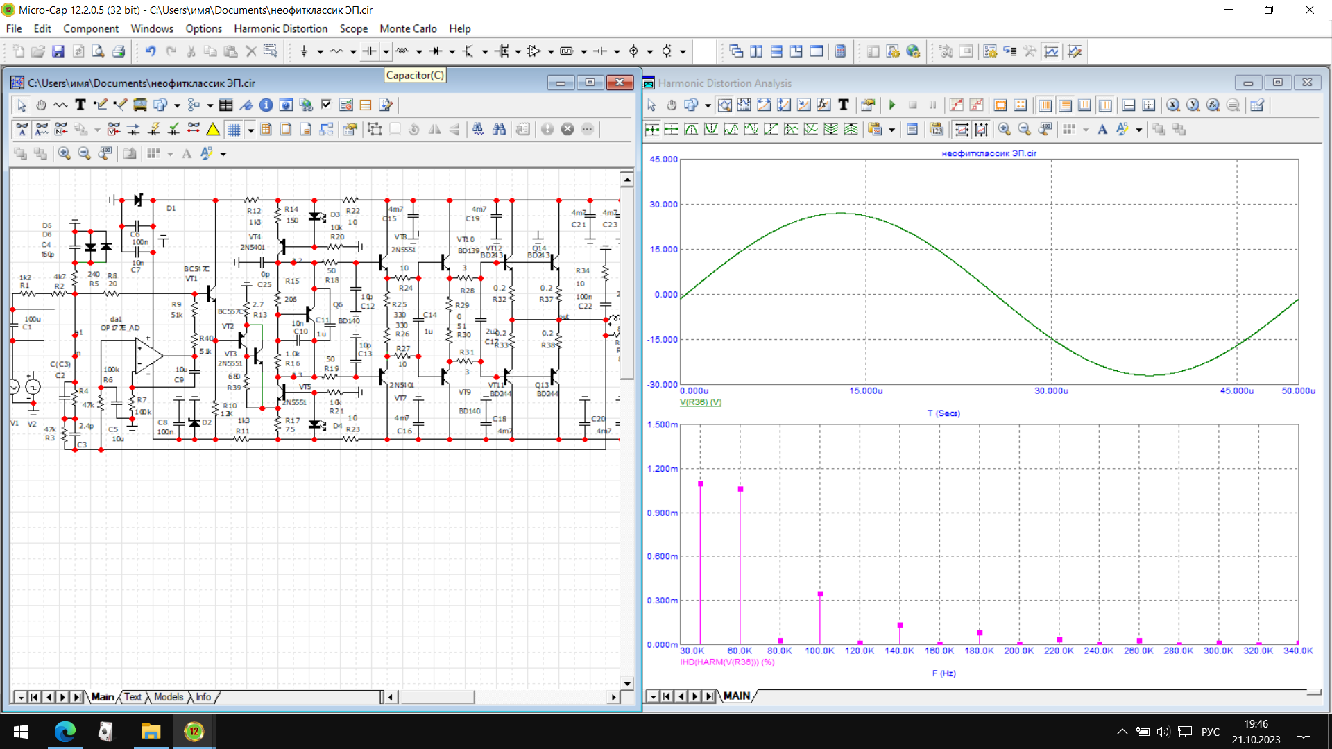

Питание +/-32. гармошки и клипование
    340.7 KB · Просмотры: 239
    338.3 KB · Просмотры: 266

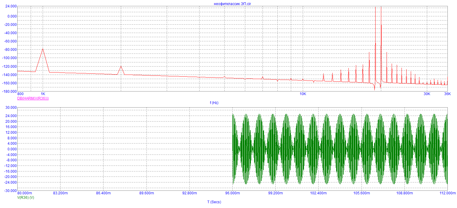

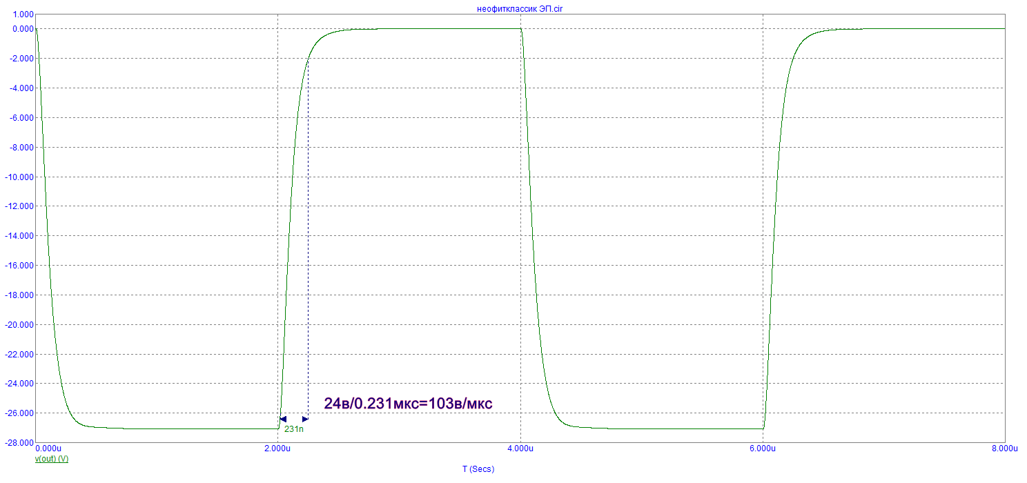

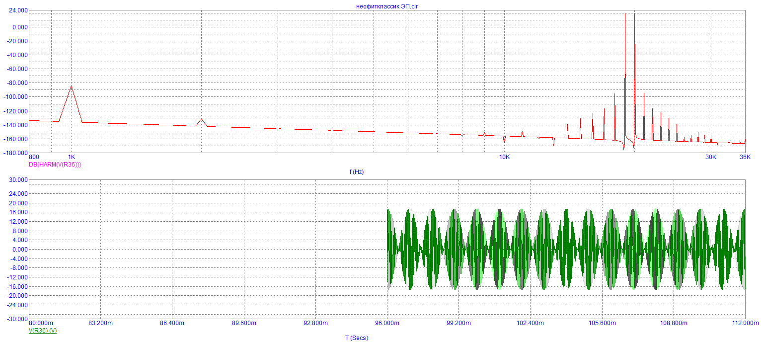

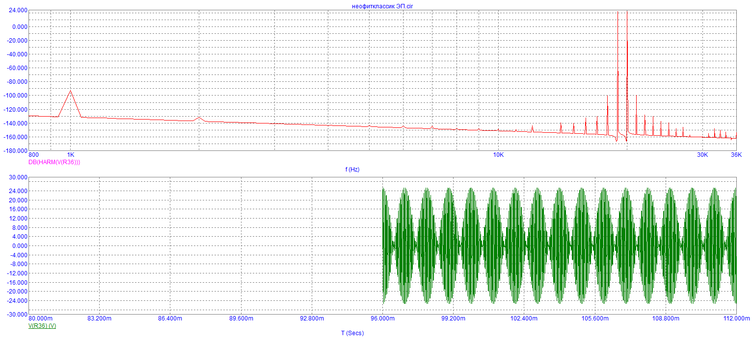

имд ном , на полноминальной и первый ватт и скорость.
неофитклассик ЭП меандр скорость.PNGнеофитклассик ЭП ном имд.PNGнеофитклассик ЭП полном имд.PNGнеофитклассик ЭП 1вт имд.PNG
Добавлю, очень мягкий клип.

Я ж просил БУКВАМИ и конкретно в цифрах . С третьего раза появилась мурзилка микрокаповская по которой нужно додумывать что и как. График ИМИ 19+20 кгц на какой мощности сделан?
блин на графиках имд напряжение выходное показано . при питании +/-32 с общим питанием номиналка на 28 вольтах выходного напряжения наступает. неужели не понятно? График гармошек дан. Примерно около 0.001 -0.0016 % на номиналке . имд даны в трех режимах . Что тут непонятного ?

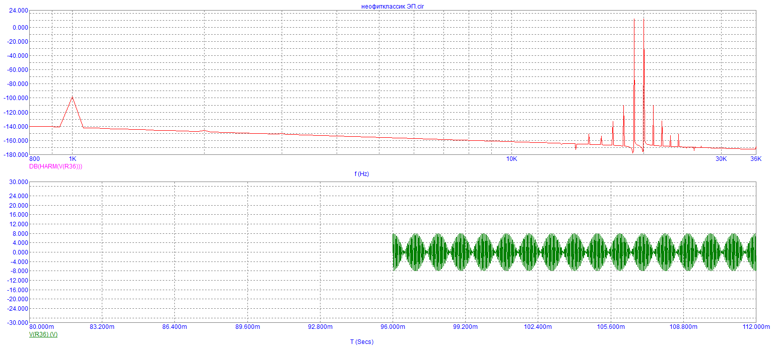

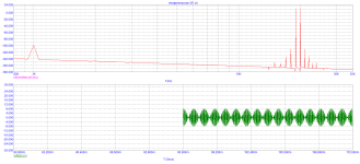

Максим, можно я поспрашаю?
Вот скажите, на графиках ИМД есть башни двухтоновые с разной степенью мохнатости у основания, это понятно, весь штакетник у пушпуллов жмется к основному тону, и если ниже мохнатость- ниже ИМД, равно как разностная палка на килогерце. а что могут дать биения в виде осциллограмм, разной амплитуды. От чего зависит амплитуда этих биений, предположу, что это и есть тот самый суммарный, одновременно он же разностный тон? Продукт интермодуляции или же обычное сложение- вычитание? Что мы связываем с величиной ИМД по этим картинкам?
Основной тон 1кгц , имд гармоники кратны 1кгц . Корректно видно до 15 гармоники . Смотреть гармоники кратные 19 и 20 кгц на этом графике смысла нет. Эти биения не слышны
ага! То есть, в этом зеленом салате нам важны самые низкочастотные бугорки, слышимые ухами. Остальное выше слышимых частот. Спасибо!
Этот зелёный салат не для рассмотрения. Это простая сумма двух сигналов. Условный видимый период равен 19,5 кГц. Огибающая - 1 кГц.
Максимум, что видно, это то, что сигналы действительно есть, сложились и имеют видимую амплитуду.
Никаких продуктов интермодуляции на нём рассмотреть невозможно, настолько они малы,
точно так же, невозможно определить искажения по синусоиде на выходе (если, конечно это не ламповое дерьмо).
Низкочастотные бугорки ухами не слышно, это понятно по виду сигнала: огибающая суммы отклоняется одновременно и симметрично в плюс и минус,
что в сумме даёт ноль.
Возьмите любую детскую книжку по радиоприёмникам, там сразу объяснят,
что для передачи НЧ сигнала по ВЧ каналу сумма не катит, нужна модуляция.
Чтобы в передатчике получить модуляцию, нужно несущую и сигнал прогнать через нелинейный элемент.
В УНЧ построенных с умом, модуляция - явление вредное, последствия называются: "интермодуляционные искажения",
поэтому НУЖНО добиваться максимальной линейности УНЧ.
Для понимания количества этих ИМИ, Васильев вам и показывает красненькие спектры, на которых виден уровень каждой составляющей искажений.
Видно, что уровень этих мерзопакостных, негармонических искажений в 100, а то и в 1000 раз меньше, чем в сраных ламповиках.

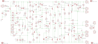

Смотрю тут магия на упрощение какая то.
Ну вот так можно сделать с двоечкой и вольдобавкой.
