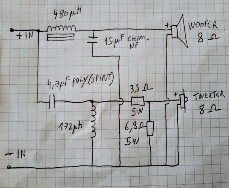

Всех приветствую . Нужна помощь в подборе кроссовера , з. я. сч нч Wavecor wf168wa01-01 , вч wifa dx25tg09-04, заказывал с китая кроссоверы
GHXAMP 2 Way Crossover Audio 2 шт
Технические характеристики: Длина 65 мм * Ширина 59 мм
Точка раздела: 2,8 кГц
Импеданс: 4-8 Ом
Максимальная мощность: 80 Вт
Перекрестный уклон: 6 дБ / октава
не подошли низы режут по верхам вроде норм . ширик подлючил на прямую стало лучше.
Может у кого есть что то подобное

Под ту вифу просится фильтроид с 10 мкФ и катушкой 0,4 мГн ( ≈ с 2,5 кГц) – такой под 30 мм ВЧ вейвкор (ном. 4 Ома ) делал. Резистор-гаситель до конденсатора ставил.

Китайцы сэкономили на меди. Отключить 15 мкф ?

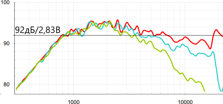

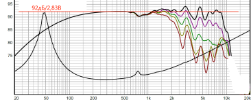

Вифа ну очень приличная,

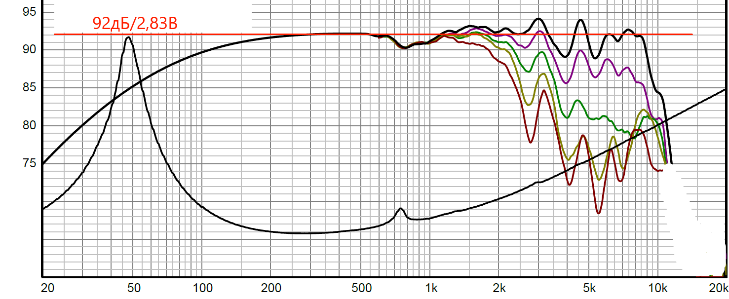

и вейвкор хорош
https://www.wavecor.com/html/wf168wa01_02.html , споются сказочно. Раздел очень низкий сделать, 1,5-2 кГц. Чем меньше требования к громкости, тем ниже раздел. На всякий случай планирую 2 кГц. Гасилка по ВЧ, как видим НЕ НУЖНА.

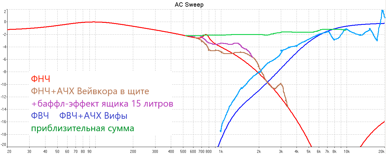

Можно и 1,5 кГц делить. Однако, надо знать выходное сопротивление лампача! Оно будет влиять на АЧХ фильтра из-за нелинейности входного импеданса последнего. То же выходное сопротивление (как и влияние заполнения!) надо учесть при выборе внутреннего объёма ЗЯ. Динамик 4-Омный (по факту всего 3,2 Ома активное сопротивление у ЗК), сие критично! Если же специально заморочиться и сделать входной импеданс линейным, то АЧХ на СЧ не будет зависеть от значения выходного сопротивления источника. Но проще (и дешевле) разработать АС под ламповый усь с его значительным Rвых, и использовать такую АС с дополнительным сопротивлением по входу в случае перехода на каменный усилок.
Если же плюнуть на влияние Rвых, то легко огрести следующее.
Некий пробный, не самый плохой фильтр... Без знания Rвых рассчитывать фильтр не получится.

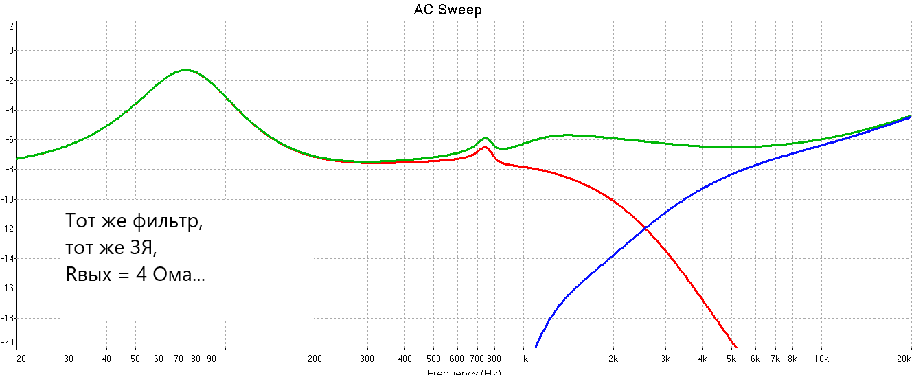

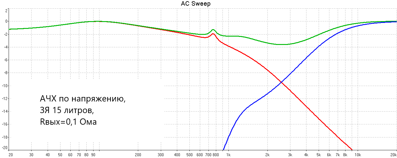

Для низкого выходного сопротивления источника получил следующее.

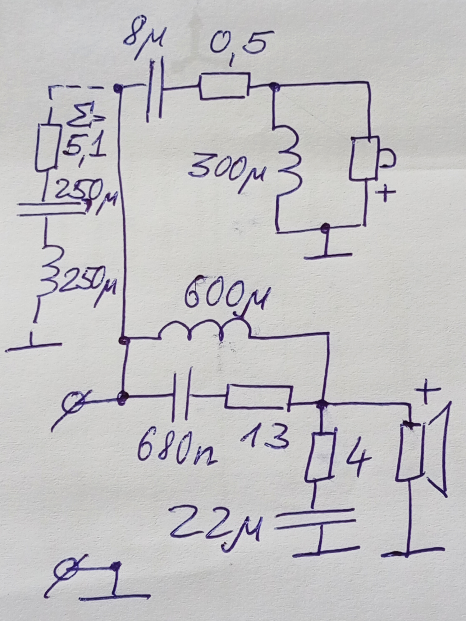

Раздел по звуковому давлению 2 кГц, но... переярчил! Схема такая:
Последовательный контур делает входной импеданс выше 300 Гц почти частотно-независимым.

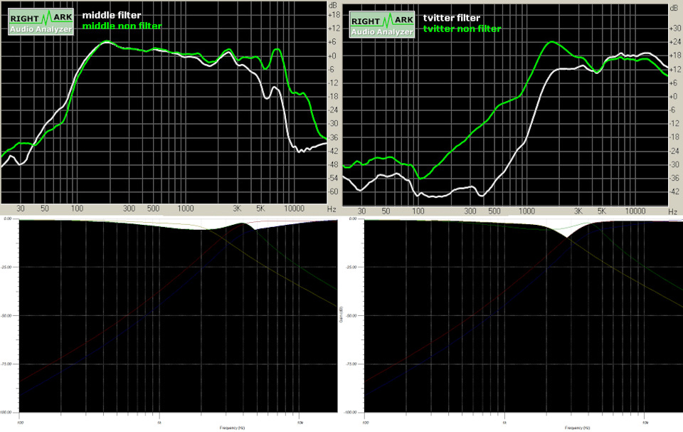

Здравствуйте всем спасибо за участие . Сегодня замерил индуктивность и ёмкости кроссовера покупного , динозавр скинул схему, схема такая же . Только по индуктивнисти раздница у меня на низу 0.5-0.7 это на 120гц и 1000гц, а на верхах 1.3 на 120гц 0.8 на 1000гц
СЧ я вгоню в норму, не вопрос. Зе квантеро квещен из что делать с добротностью НЧ динамика? При исходной 0,43 фриэйр, при его 3,2 Ома активного сопротивления ЗК, подключение через 5 Ом даст добротность 1,1 единицы... без влияния ЗЯ, фриэйр! Алярм! В 15 литрах с ЗПМ тогда поимеем 1,5 единицы, не меньше! Тему с фильтром прикрываю до выяснения.
