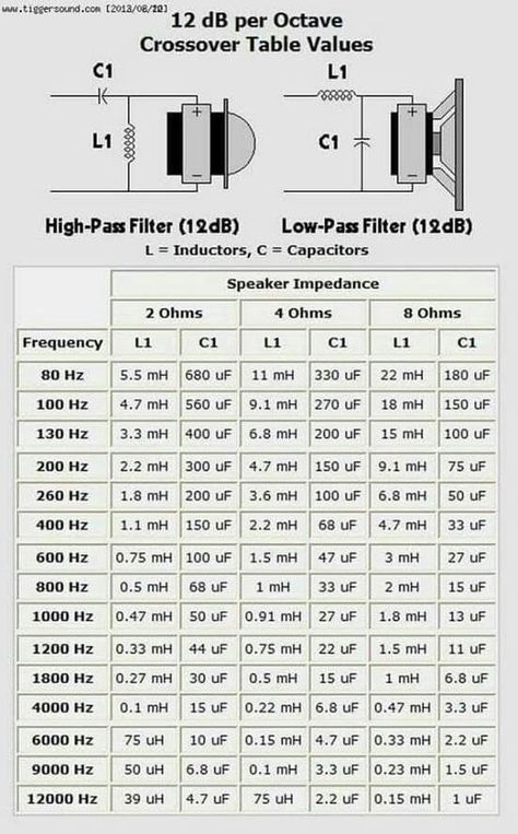

Тут не совсем понятно: какой тип фильтроида применяется. Похоже на месье Бесселя из Мадрида. Просто для моих НЧ-СЧ Сиков с 8-ю Омами для 4000 Герцов потребовалась катушка примерно 1.2 мГн и ёмкость около 4 мкФ. Катушку применил интуитивно, но зашла в уши сразу – динамик перестал орать.

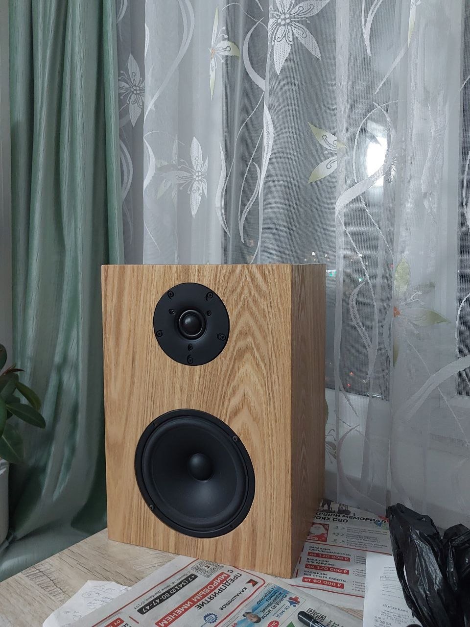

Всем добра, вот такое чудо вышло , надо добить .
    211.6 KB · Просмотры: 97
Да изначально была такая мысль, но уж как вышло так и есть
Потребует дополнительных извращений с кроссовером(
Возможно, несколько поднять частоту раздела и применить для ВЧ третий порядок.
Сдвинуть мидбасовик в упор к пищале,цены бы не было колонке.

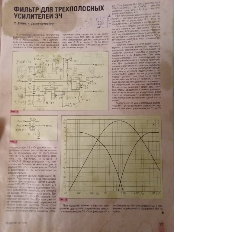

Еще не поздно переделать в трехполоску. Дырку, что под ВЧ можно расширить , например влево раза в полтора под соответствующий ШП динамик для СЧ с небольшим корпусом в левом верхнем углу АС, а для ВЧ сделать отверстие между НЧ и СЧ - справа, посередине - впритык ко всем динамикам. Схема тут.
Будет уже High-End звук, если динамики подобрать с нормальными АЧХ и КНИ.
На первый раз норм, тем более что фирма Infinity сама так в 70-е делала с изодинамиками
Так-то оно так, если конечно: а в случае чего коснись – вот Вам и пожалуйста! Столярные работы много времени отнимают. В том числе сделать плату фильтра на органическом лите (оргалите) – не быстро. Термоклей не панацея – надо обезжиривать места склейки или нитками детали крепить.
В случае применения третьего динамика звук АС может стать трëхполосным.
