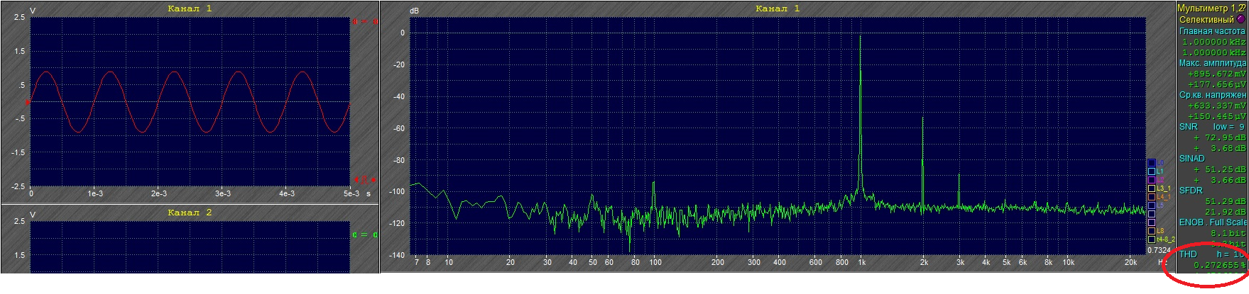

У меня встречный вопрос, а большие искажения это сколько в цифрах?
Ниже пример THD 0,27% это много или мало?

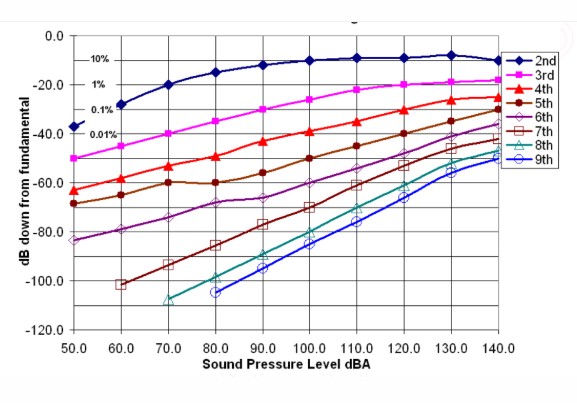

Отталкиваться надо от аурального спектра, приведу его еще раз.
Если спектр гармоник какого либо устройства укладывается в него, его искажения не будут слышны.

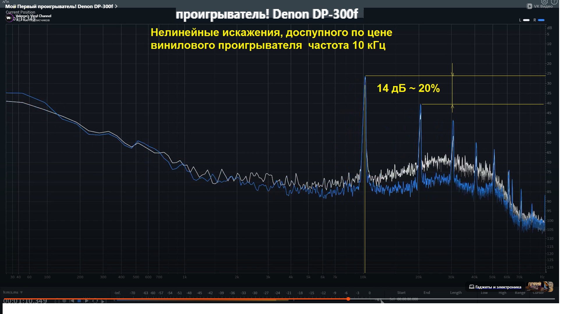

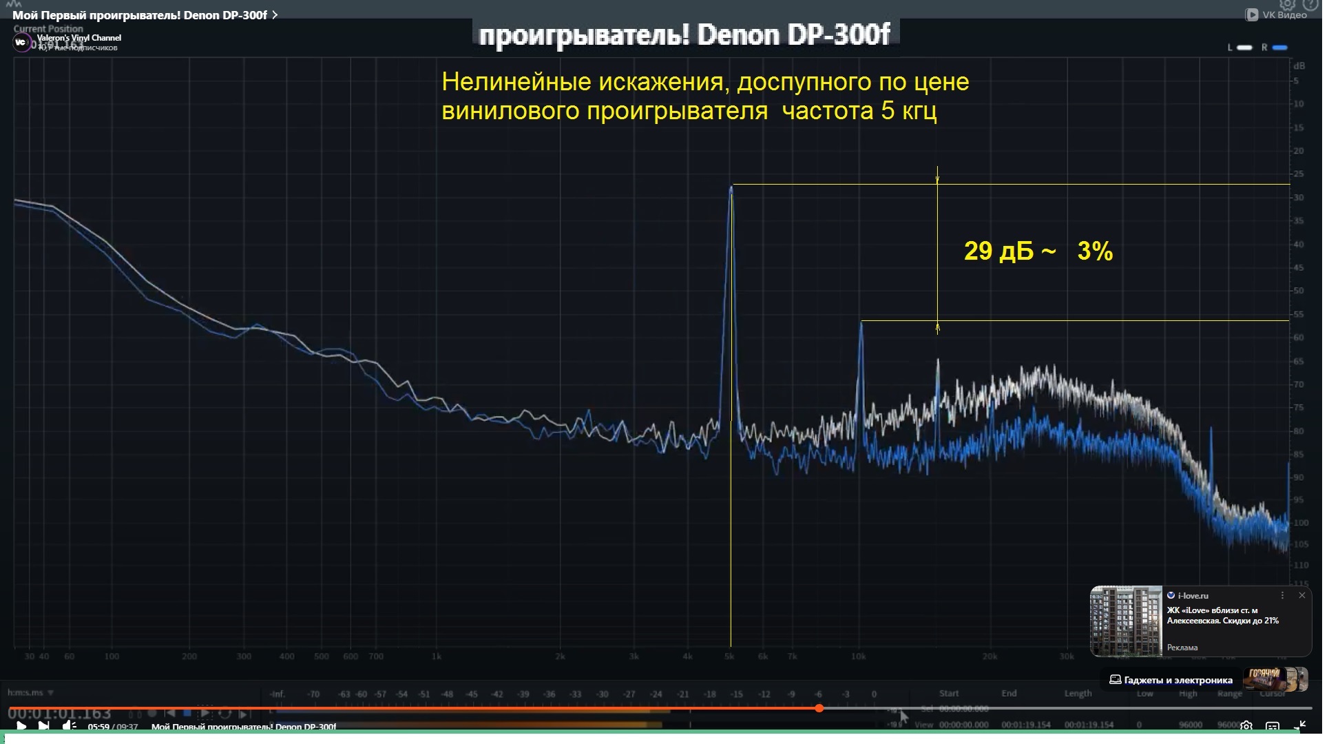

Что и подтверждается практикой - не слышны целые проценты искажений микрофонов, АС, винила, и т.д. Потому как спектр их короткий, и быстро спадающий.

Вторая гармоника ничего не маскирует, это фактическая ошибка, человек что называется "не в курсе".
Усилитель с искажениями примерно 0.01% уже прозрачен для слуха, это давно известный факт
и погоня за нулями это не более чем спортивное состязание энтузиастов, к качеству звука имеющее мало отношения.

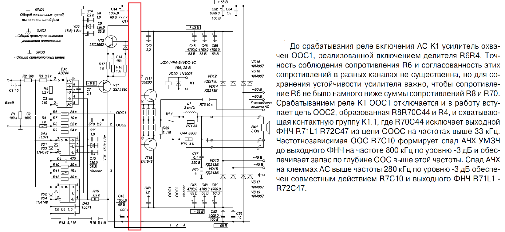

А тем, что откуда 100% достоверно известно, что там будет именно 0,0002%, при работе на реальную нагрузку, на реальном музыкальном сигнале? И кто отличит его от усилителя с 0,002%? А если таки отличит, то по какой причине, если остальные звенья аудио тракта имеют куда большие уровни искажений, чем у обоих этих усилителей?
Такой показатель достигается только с общей ооос, охватывающей весь усилитель, с выходным каскадом. Такая ооос берется с точки подсоединения к АС. Следовательно, к сигналу ооос обязательно подмешается противо-ЭДС. Что вызовет дикую динамическую интермодуляцию
Вход в клиппинг любого из плеч такого усилителя отключит общую оос, и все ее "прелести".
Будет слышно треск ломающегося дерева.
А режим работы усилителя в клиппинге - штатный режим любого усилителя.
Смотрим динамический диапазон, и зависимость громкости, от подводимой к АС мощности.
У "ламповых" с этим нет проблем, ввиду отсутствия петли системы автоматического регулирования, то бишь общей оос.
Опять же есть вопрос просто динамической устойчивости. при работе на комплексную нагрузку с провалами и пиками импеданса. Особенно по причине разброса параметров транзисторов, которые как правило, конструкторы "глубокооосников" никогда не проверяют, и не измеряют.
Если взять даже только "беты" транзисторов всех каскадов, в их минимальных паспортных значениях, и в максимальных, и поставить в одну и ту же схему, то это будут два совершенно разных усилителя, в том числе относительно устойчивости.
И это еще не весь перечень проблем глубокооосников, и просто ооосников.
Которые по этим причинам выходят намного сложнее, и непредсказуемее, чем безоосники.

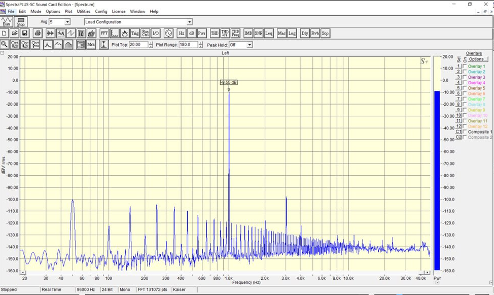

Люди собирают и измеряют унч с к.г. менее 0.0001 % и никакого там звука ломающегося дерева в клипе . Как вы вообще можете рассуждать о звуке сверхлинейников если слаще амфитона ни чего не слушали ! ?
