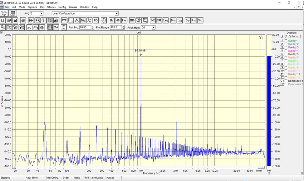

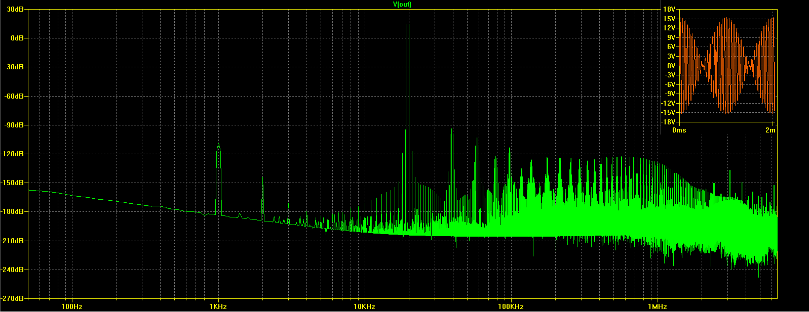

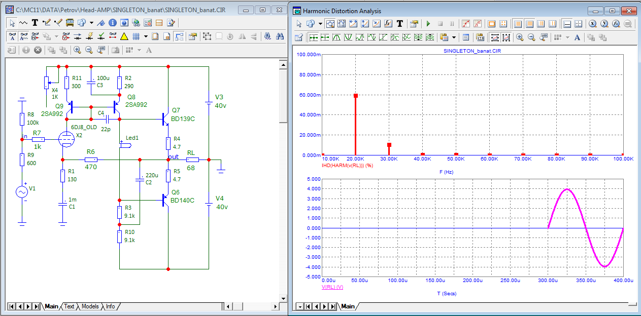

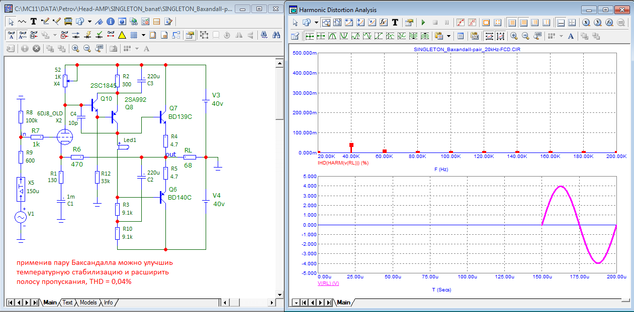

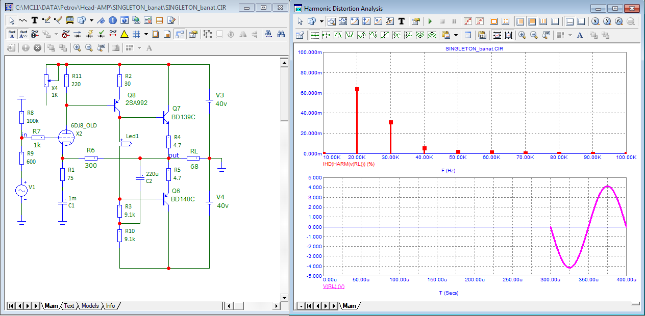

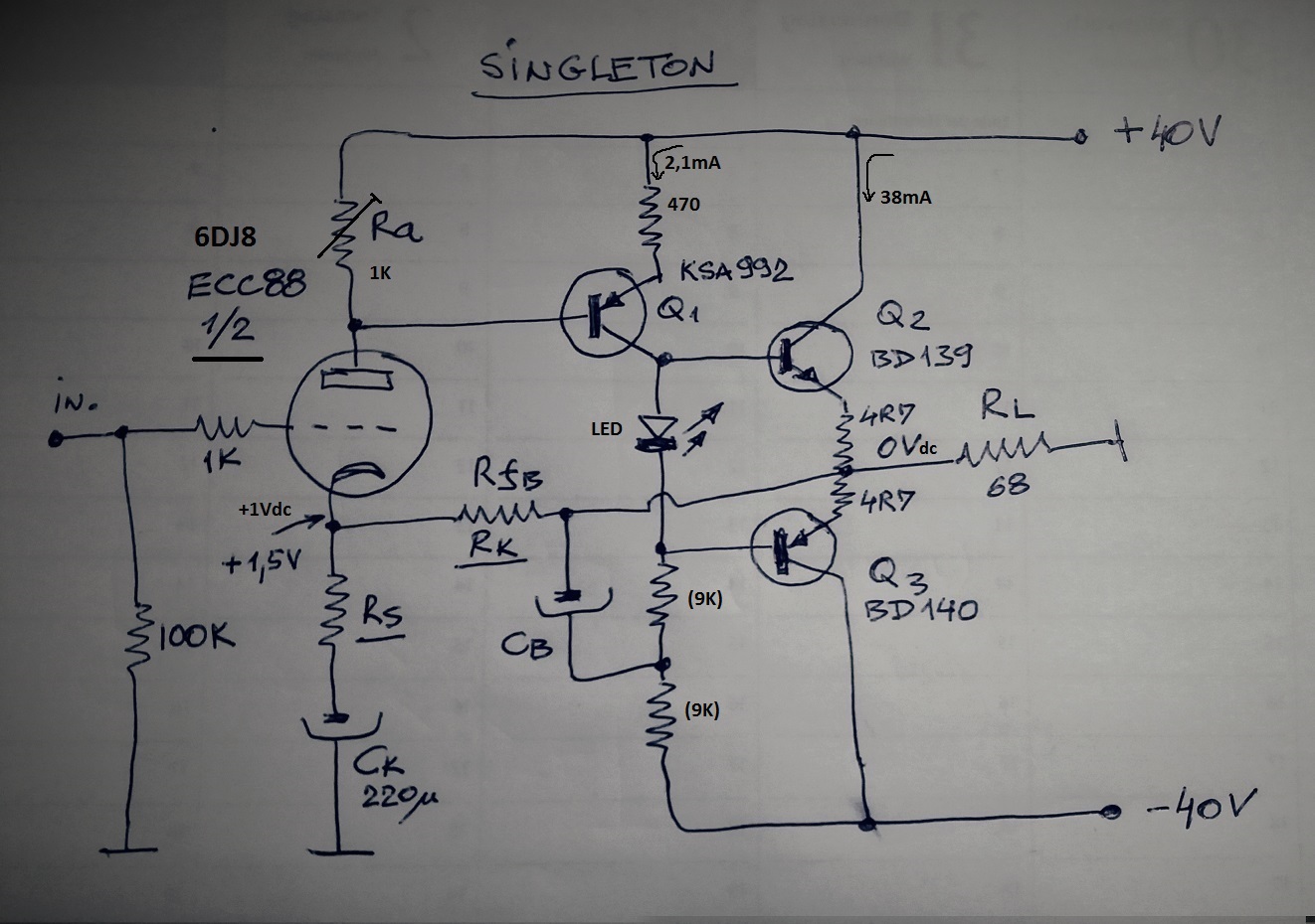

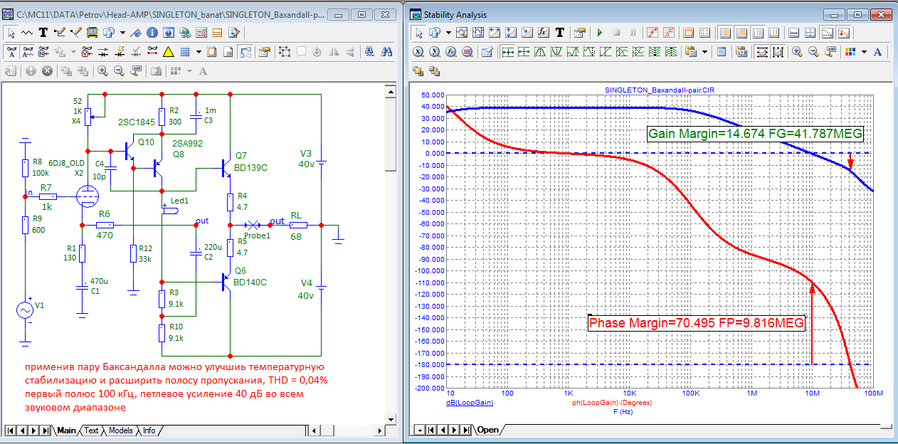

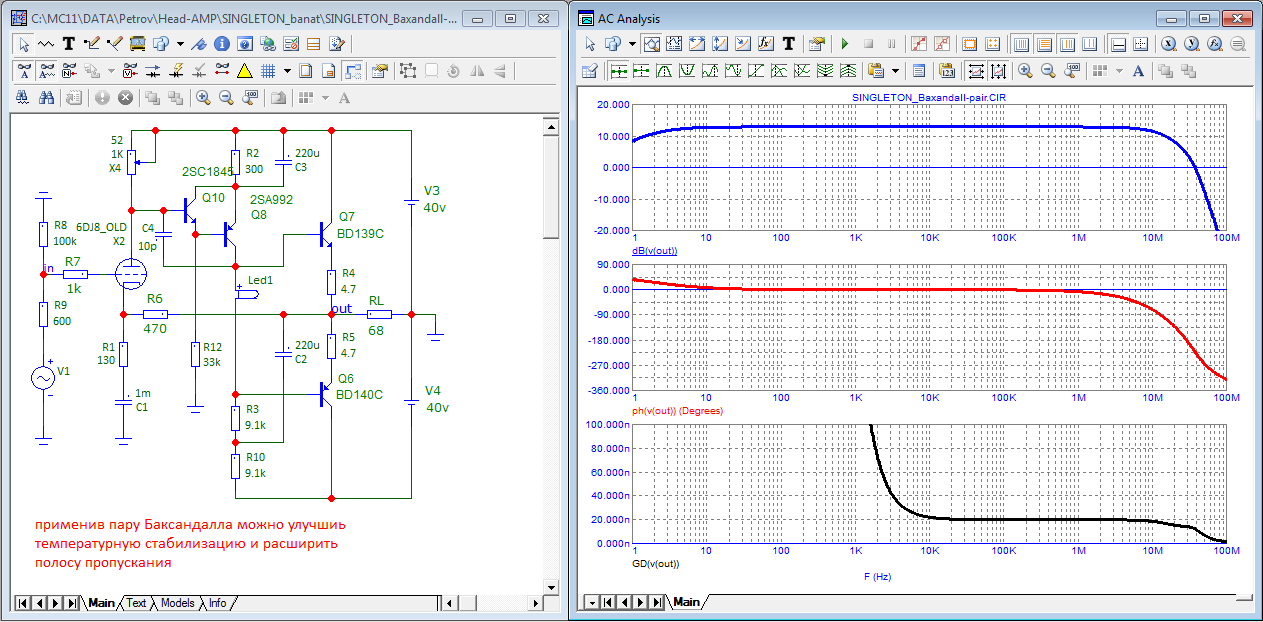

простой ``Singleton`` гибридный усилитель для наушников, идея которого пришла мне от гениального Pусского конструктора Крылова, где я попытался использовать сигнальный триод вместо входного J-FET-транзистора, схема была в дальнейшем развита и усовершенствована г-ном Петровым (Pетр-51).
    764.3 KB · Просмотры: 79
    254.1 KB · Просмотры: 76
    67.9 KB · Просмотры: 70
    77.9 KB · Просмотры: 57
    75.8 KB · Просмотры: 56
    85.1 KB · Просмотры: 55
    66.1 KB · Просмотры: 68

Если я правильно понял Петрова то он участвовал в разработке этого Мимесиса , хотелось бы верить что это не мифические корейцы заплатившие ему мифическую премию и гуляющие в ресторане средь рабочего дня .Попросим Петрова рассказать о процессе его личного участия в разработке мимесиса !

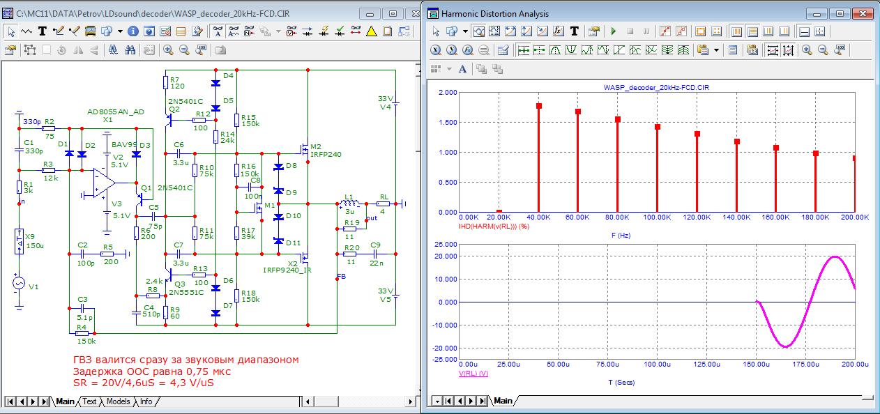

это не моя разработка, я всего лишь показал на что надо ориентироваться чтобы не получались вот такие результаты. И пример когда делают правильно
Вот это и есть реально вносимые искажения!
Я тоже могу показать на что ориентироваться . Твои симуляции в микрокапе подозрительно от нескольких раз и почти до десятка различаются с информацией Жуковского . Хуан Пабло попросил тебя дать модельки а ты отказал и как тебе верить если постоянно ты попадаешься на обмане и подтасовках . Спектр бусра ты уже года полтора стесняешься показать не смотря на постоянные просьбы .
сплошной обман это у СМЕРШа, а может просто от непонимания всякую чушь лепит. Я не обманываю и нигде ничего не подтасовываю, все выкладываю как есть. Любой может проверить. Модели в основном Корделовсие, другие за редким исключением, в основном из штатной библиотеки. В публикациях даю ссылки на первоисточники, не верите мне берите первоисточники.
Я смотрю вы ни Алдошиной не верите, ни Хафлеру, ни разработчикам полностью отказавшихся от ОООС. Ну что ж, продолжайте в таком же духе.
А то что не дал модель Хуан Пабло, так это не обман и не подтасовка (ты путаешь понятия), если ему это интересно - может и сам набрать, чтобы набрать модель тоже потрудиться надо, а вам бы все на халяву.
p.s.
когда то я тоже попросил модель у Хуан Пабло - он мне отказал, почему я обязан давать?
Так вы модельки к рисункам прикладывайте, пожалуйста, и людЯм легче будет посмотреть.
А не по скрин_картинкам набивать.
Если я выкладываю схему то и модельку рядом даю а твоё упорство выглядит как попытка обмануть . Если хочешь что то доказать то давай полную инфу что б люди видели что ты честный человек а ты в ответ как всегда создаешь дымовую завесу с картинками которые можно как угодно нарисовать !

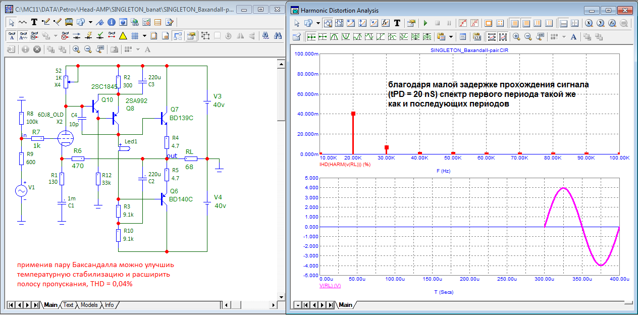

Достаточно посмотреть спектр первого периода
Если я правильно понимаю,при замере на первом периоде необходимо знать когда переходной процесс завершается.Иначе некорректно будет.
Вообще вся болтовня Пертова про некие ГВСы с ХВСами и искажениями поворота задницы она какая то однобокая. Давайте обосрём весь сигнал интермодуляциями и гармониками, зато искажений поворота задницы и задержек в развитии не будет. Странный и главное очень тупой подход. Возьмём ту же Батю с Середой и слегка подпилим, с утра я примерно говорил как- нормальная коррекция , комплементарный выход, ну и зеркало заодно вкорячим. И что у нас то выйдет?
вот такая схема получилась:
Посмотрим АЧХ и гвсы с хвсами:
крупносигнальная полоса ажно до 1МГц, малосигнальная почти до десятки.
ГВСы линейны ажно до 300кГц и равны 51нс.
И главное интермодуляционные искажения:
чрезвычайно низки. Посему я могу сказать что методика господина Петрова просто обанкрочена на раз.
Петлевое не привожу, а то господину Петрову совсем поплохеет.
