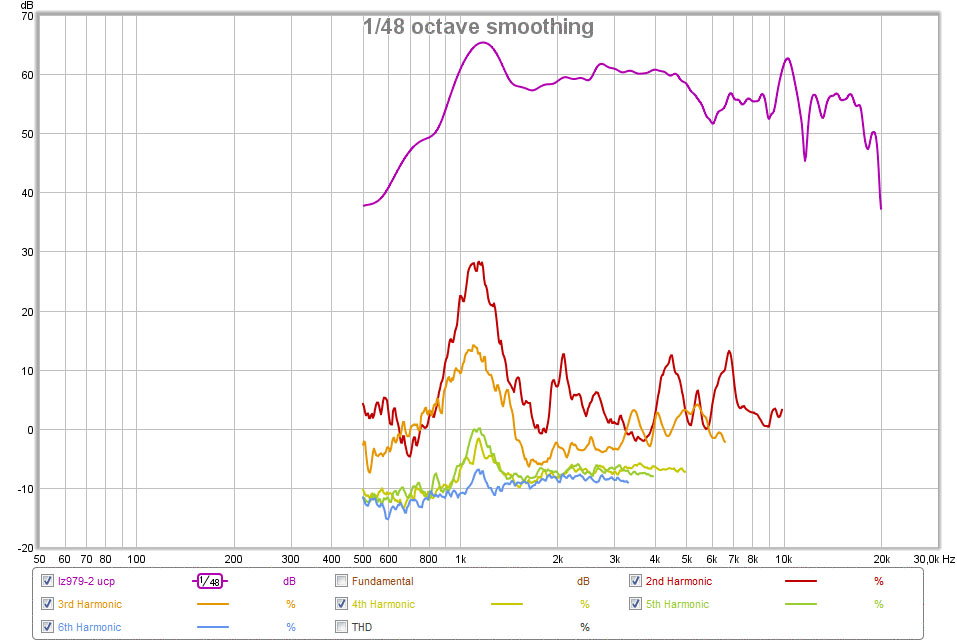

И все бы ничего,кабы не окаянная направленность.И пока про нее не знал, спал спокойно и верил умным дяденькам про 2ГД40.
Оные до 14-15ти благородно вытягивал. ...Но только по оси. Засада.

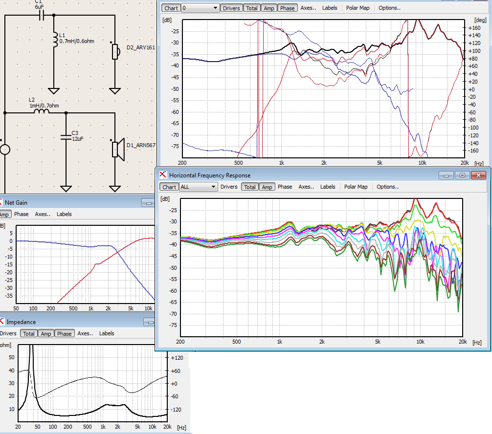

Зато чешские бумажные пищалы ARV,кому свезло их найти
Но правильно-умело приготовленные – хороши.
сюда пойдут лучше прочих.
доделаю эту забавку – отчитаюсь по совокуплению шёлковой дюймовки с 10ГД-30. Предварительно норм.

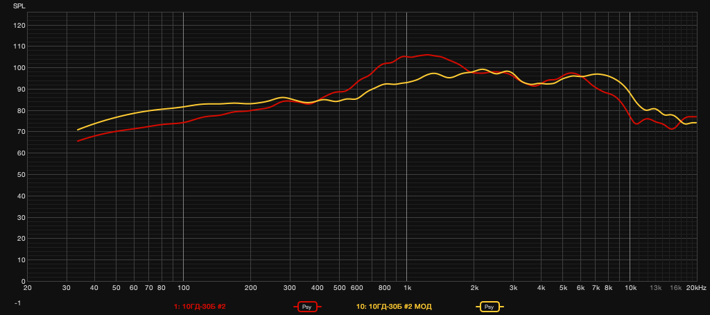

Предварительно:
Худший из пары 10ГД-30Б на воздухе "до" и "после" рукосуйки
smile_10 No Comments
*) В принципе, тянуть до 8к можно было и не тянуть. Рука дрогнула, а смывать было в облом.
А может и подправлю 3-5кГц (но это не точно)

Красиво, но в какой звукомерной камере это получено?
В СССР не было таких до 30 Гц. Причина - чудовищная стоимость такого сооружения.
Пасиб!
В моей кибитке;)
Сегодня поселю в ящик. Будем посмотреть, что получилось.
У нас есть всё!:)
Кибитка – а-ля студио, 30 с чем-то кв.м., потолок 2.80. Динамик фэйсом в потолок на мягкой пушистой тахте на пуфике, мик. журавлём над ним см 60-70. Вся площадь заставлена коробками-шмотками-всякой ф*игнёй (до сих пор неспешно в ремонте).
Ниже 200 кое-какая гулкость есть, но интересовало избавление от горбыля в р-не 1кГц.
Соседи уже привыкли к ночным "пиу-пиу-пиу"/"ш-ш-шшшшшшш". Я нежно, не громко;)
Тогда прошу прощения, но не верю.
Ваша проблема.
Верю тому, что вижу и что делаю.
А эта программка позволяет получать "чего изволите?"
Даже кофей, "блэк-джек и шл*хи"©;)
Сумеете вычесть отражёнку и комнатные шумы? (именно вычесть, а не окном отрезать)
Попробуйте, у Вас получится, и Ваш мир заиграет новыми красками звуками©
Понимаю, почему KSV не верит: с 60 см ниже 200 Гц не может быть подобной красоты, если только программа не соврёт. А она соврёт Дурит ли психоакустическое сглаживание , именно на НЧ.
Меня больше смущает разный наклон АЧХ ниже 400 Гц. Посему считаю, что ниже 300 Гц результат таки недостоверен, причины не до конца понятны.
Меня больше смущает разный наклон АЧХ ниже 400 Гц. Посему считаю, что ниже 300 Гц результат недостоверен.
А мы и не смотрим туда, бо на данном этапе совершенно незачем. Кривуляка на 1кГц ухи-мозХ сверлила, ...и некрасиво это было.
Низ таки будет подгоняться по месту в цеху (а вот там может гудануть). Так что, интерес пока такой. Главное – таки забодал тот 10ГД-30Б. Уделал кривулькина.
Глянул на Fs – сейчас 29.6Гц. ТС позжее.
Ваша проблема.
Это самообман. "Ах обмануть меня нетрудно, я сам обманываться рад". Врёт программа, расчёт на то что людям больше нравится та которая показывает невероятно гладкие результаты, которых у динамика нет и быть не может. Их нет и у самых качественных и дорогих динамиков, причём именно они честно показывают измеренные результаты и не в жилой комнате.
Марков меня ругал за сглаживание 1/3 октавы убеждая что нужно минимум 1/6, каждый остался при своём.
А здесь вижу не просто октавное, а двухоктавное сглаживание.
Вот С.Бать в своих книгах показывает и не скрывает что его графики его намного лучших динамиков, раз в 100 дороже, почему-то в десяток раз кривее, склеены из двух замеров т. к. невозможно получить правду одним. При этом его возможности для измерений и помещений, получше наших будут.
Есть такая вещь как АЧХ выше поршневого диапазона и видно как диффузоры "ломаются" а программа делает "как приятнее господину".
Это ОБМАН (не ВЫ нас обманываете, ни в коем случае, а программа Вас), программа сама подстраивается под хотелки.
Это одна из причин почему я выступал против неё.

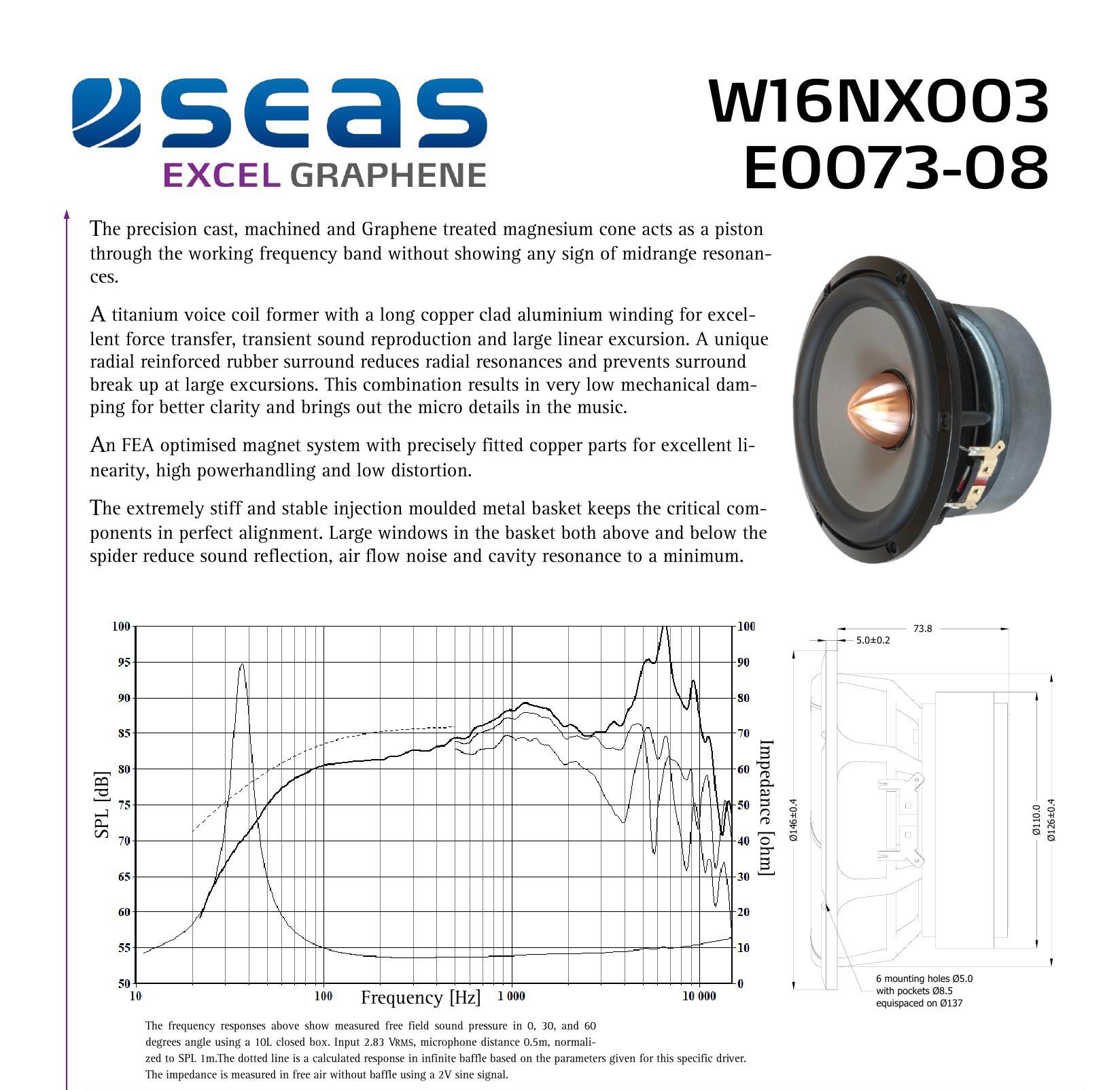

Даже в профессиональной звукомерной камере, АЧХ этих динамиков намного неравномерней, а здесь они замылены до безобразия, так что от правды не осталось ничего.
Вот наугад - Динамик СЧ/НЧ SEAS Excel E0073-08 (W16NX003)
2000 долларов за пару, сегодня в Аудиомании.
Вот в эту АЧХ я верю (по опыту), и у него та же проблема - холм повыше 1 кГц (диаметр чуть меньше), и до 10 Гц он ровно не тянет, как и до 10 кГц, и амурская волна, но всего одна 1...4 кГц, а выше - Кордильеры. И это серия Excell - превосходная, и динамики ценятся, у китайцев в 100 раз дешевле такой плохой АЧХ не увидишь, у них всё ровненько.
Зря у 10ГД-30Б обрезано ниже 30 Гц, она и до одного герца горизонтальную линию выдаст, если это заложено в её алгоритме.
Согласен, после двух стаканов водки, мой табурет превращается в кресло-качалку, а мир играет красками и звуками. Пишут, от LSD ещё интереснее, не пробовал и не собираюсь, лучше чай с лимоном.
Вполне возможно что горб на 900 Гц убран, но весь график одинаково и неправдоподобно гладкий "до и после" - это невозможно и дело не в комнатных отражениях. Гладкость может быть в поршневом диапазоне (если не учитывать обязательной свистопляской внизу), но выше, сразу, особенно у этого динамика, резкое повышение неравномерности, пики и спады. На графиках ничего подобного.
Это продавцам пристало выдавать подобные картинки, а мы делаем для себя, поэтому нужна правда.
Но Большой Брат KSV - смотрит.
Ох уж моё стремление к правде... Ох уж моя ассоциация с разными нехорошими персонажами. Обижаю людей которых категорически не хочу обижать.
Беру все свои слова обратно. Всё прекрасно.
