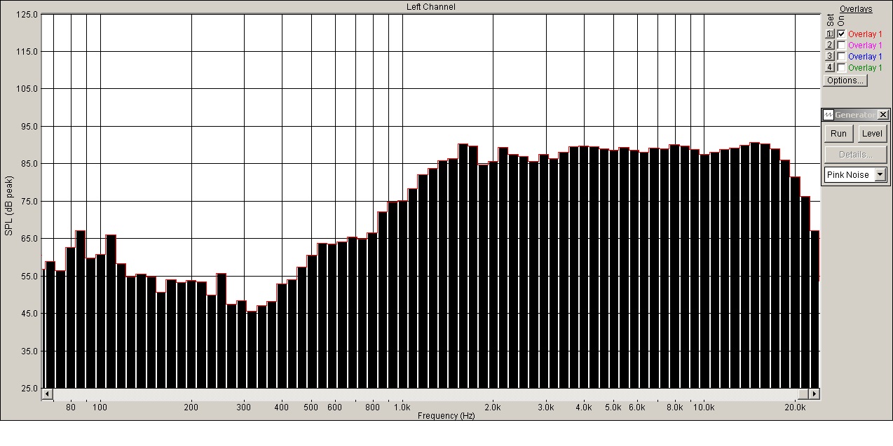

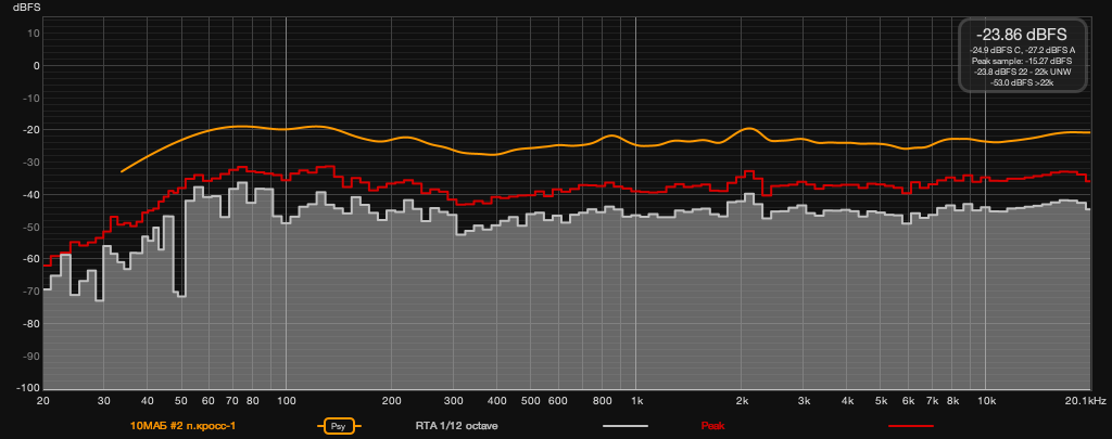

Smaartʼу верите? Или мне Sonarworks раскочегарить?
Один замер ранним Smaartʼом (v6), без какого-либо сглаживания, без сложений-вычитаний, без ничто, как есть, так есть (поглядываем на шкалы, здесь уже и кибитка видна, и то, что в кибитке). Сумеете углядеть в 1/24-й?
Это без коррекции на мик (тракт абсолютно чист, неравномерность в loop какие-то десятые дБ, на вых/вх уровни забил – не накручивал, бо не основные мерялки).
Не повторил первоначальные условия, не стремился к этому (и гляньте автовычисленное из референса расстояние до мика).

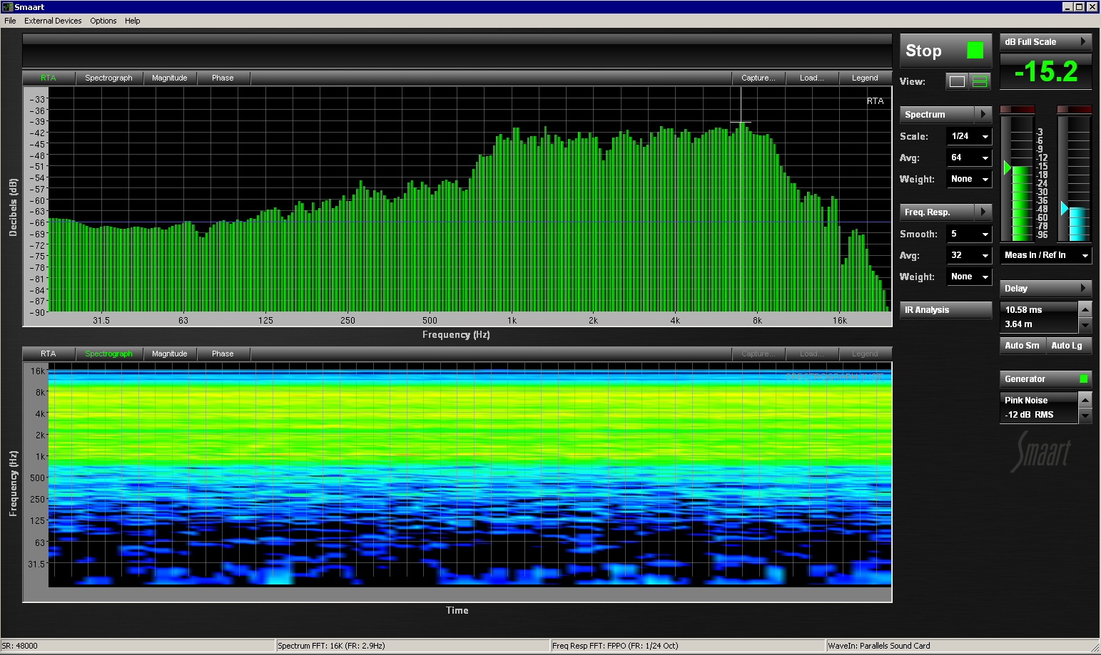

Вот видите(?) на спектрограмме сколько частотно-временных глюктуаций-флуктуаций ниже 300-250-200? А это сейчас нужно? Таки не.
И более привычное Вам (тоже без ничто, без окон, без дверей, без сложений-вычитаний, как есть, так есть)

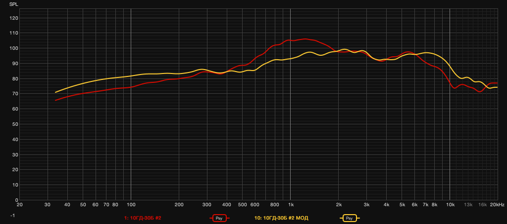

*) С другим 10ГД из пары, полностью убрать горбыль на 1к пока не очень удаётся. На картинках кривульки именно второго. Что-ж, неспешно буду рукосуйкать до приемлемого результата.
Предварительно:
Худший из пары 10ГД-30Б на воздухе "до" и "после" рукосуйки

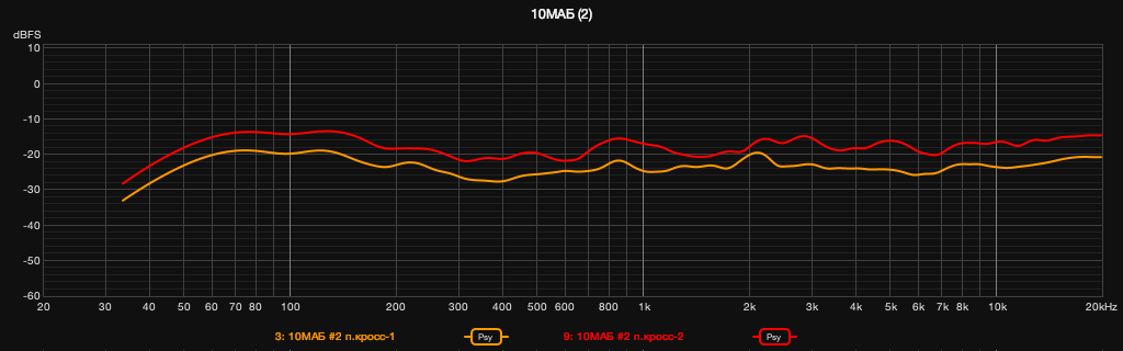

10ГД-30 на один канал, пищ – на другой, баланс крутилкой чуток смещён в сторону 10ГД. Кросса нема(!), только ProQ с от такой кривулькой
Маленько выпью йаду, передохну, слеплаю софт-кросс, пшикну для картинки (хэ, от неоднозначный текст получился;))
ЗЫ: Сц*уко, даже так звучить. Волюмэ не накрутил, но Yello на один ящик во всей красе +like

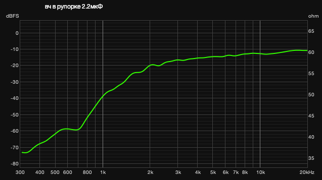

Чес-слово, уверенно предполагал, но не очень ожидал, что малый пищ-дюймовка в лупоре, впишется в 10ГД-30-лопух.
Хоть одну бубнелку приведу в порядок – понаделаю картинок с отчётами, кривульками и пр. как-чего-чем.

Но можно прояснить средину у 10ГД-30 резисторным байпасом в обход НЧ катушки фильтра. Ом примерно 27-30. Звуку сильно лучшеет .
От самэ так и міркую.
Для начала разведу динамики через софт-кросс – гляну что к чему. А опосля и о железном фильтре можно подумать.
А предварительно – то с лупор-пищиком мои ушатанные уделанные рукосуйством 10ГД-30 более-менее прилично напрямую, без ничто _scare ;)

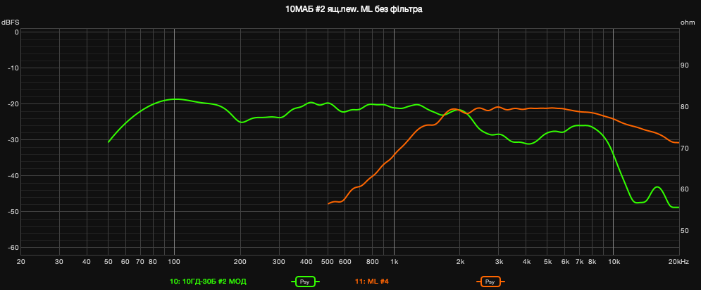

И вот на сколько нужно было покрутить баланс в R на 10ГД-30
Мдаааа, эта китайская дешёвая вэчэшка оказалась сильной.
А пищик в лупоре красиво дополняет с 2.5кГц. Таки сложилось по задумке.
Но всё равно, я бы серёдку таки чуток присадил, и всю АЧХу чуток наклонил бы вправо-вниз.

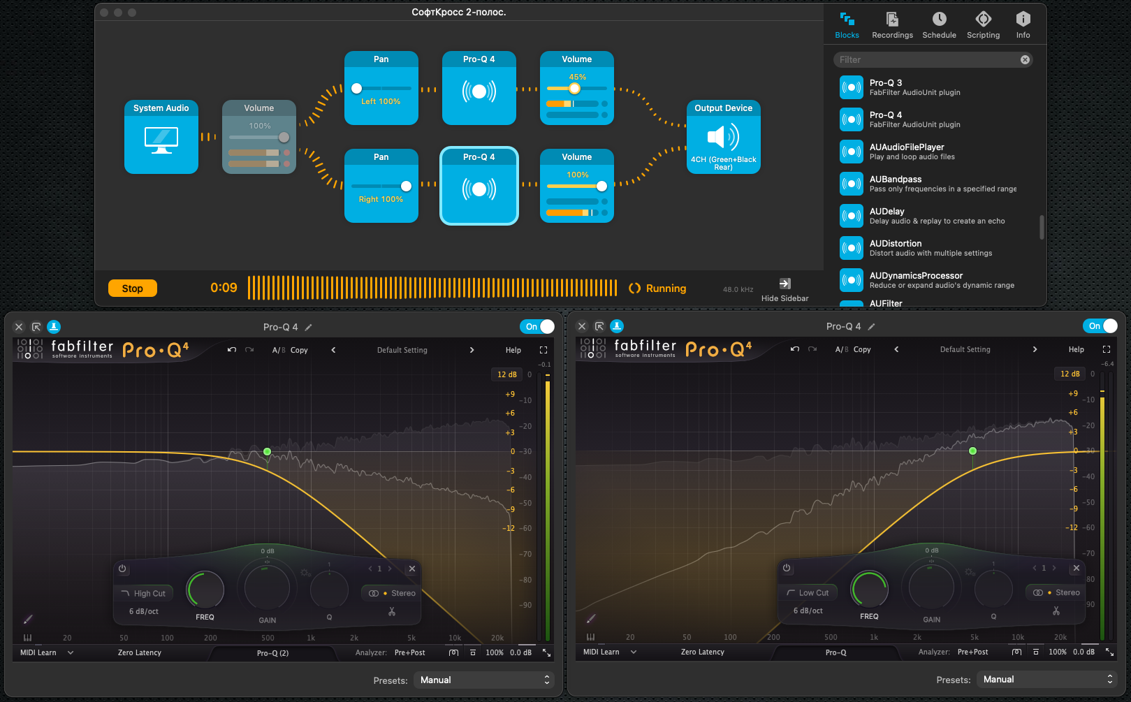

Тэээкс-с-с-с, пока соседи спят, можно "пиу-пиу – ш-ш-шшшшш".

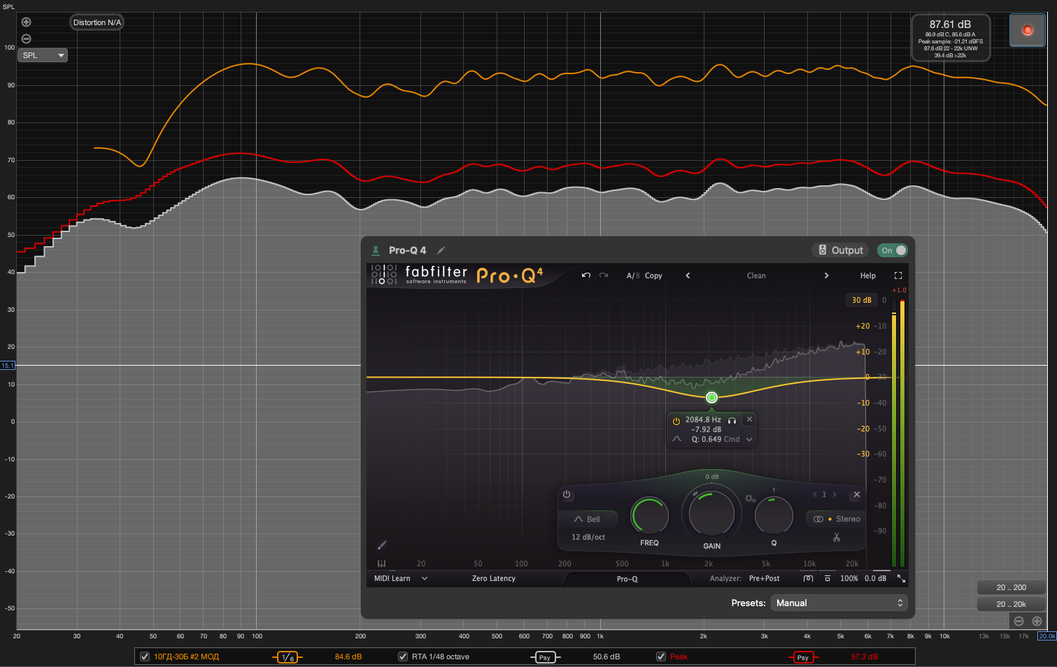

Предварительно нарисовалось:
ФНЧ/ФВЧ – 6дБ/окт. Обратите внимание на частоты среза и на уровень ВЧ (45%), а намерянная чуйка у этой пары 10ГД-30 =86дБ.
Ящик пока не настроен, ни TS/Qts, ни зэт-кривульку, ни фазу и пр. не смотрел.

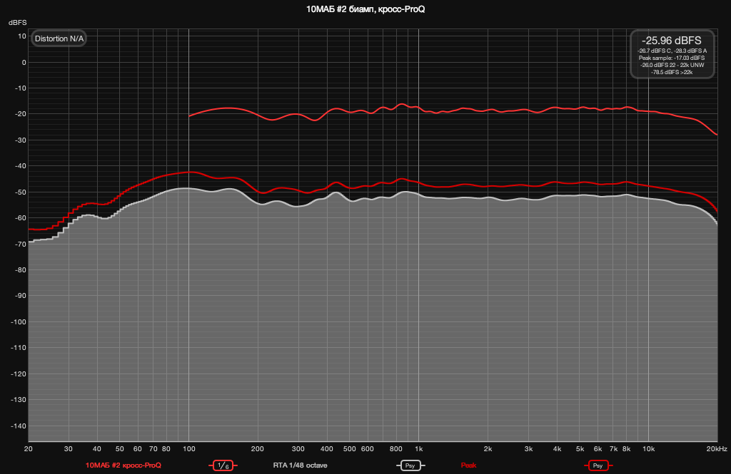

Вот, что с наскока получилось (ниже 200 не смотреть.):
плавненький сход после 12-13к не смущает, бо всё, амбец, – не те уже ухи smile_10
Послушал маленько на допустимом волюмэ. Шъёрт побъери – зашибись! Картинка между динамиками не рассыпается, всё слитно. Походил тудым-сюдым по кибитке – вч не протухают. У 10ГД-30 диаграмма само собой таки уже, но вполне терпимо. Посмотрим-послушаем, что будет на больших площадях.
Что-жжж, крутить в железках плавненький параллельный кросс с офигенно с широко раздвинутыми... частотами (типа квази-СоленСплит) – катуха поболее, кондёрчик – на мизер. Ась??? Кто что скажет?

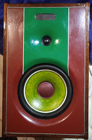

Видон, конечно, ещё тот... Но Кореш одобряэ.
Ящики ещё будут весёленько под лёгкий "бух" размалёвываться.
В дальнейшем поведаю, чё творил с этими 10ГД-30.
Хэх, на больших площадях наверное эта пара 10МАБ таки переиграет мои небольшие, но очень неслабецкие полочники Ка-Три, в которые тоже серьёзно рукосуйкал _plach

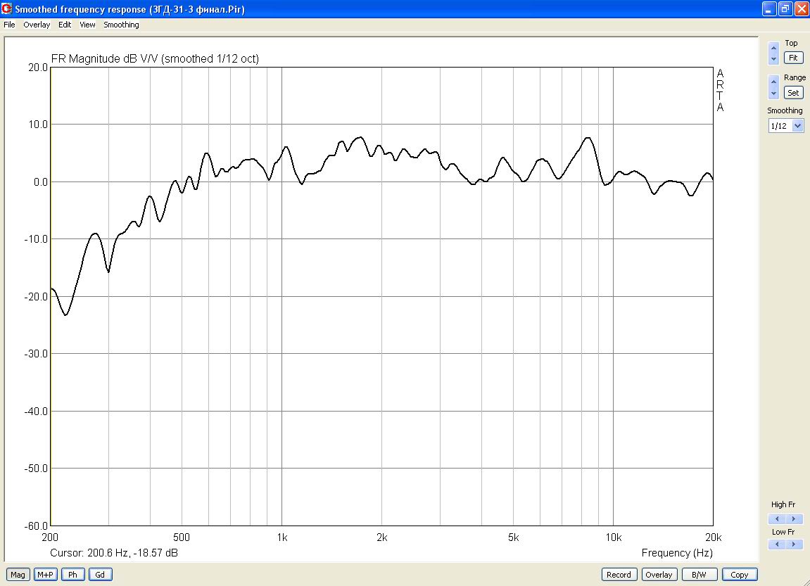

Да уж, но смущаить невербальный завал в окрестности точки 20 кГц. Это феррит неодима действует!
А я хочу похвастаться своими 3ГД-31 и сообщить, что такой же завал вижу. И слышу. Он мешает звенеть музыкальным инструментам. Поэтому поставил сверху ещё по коробке с пищалкой. Может, буду с этим бороться и писал здесь, как. Или не буду (и скорей всего - второе).
В около школьные годы у меня была пара таких 3ГД-31, но я тогда и слышал и видел лучше. Динамики те включал через 2 ... 4 мкФ. Потом АС Комета были с теми же ВЧ динамиками. Расстался и с первой и со второй парой...
А чем хвастаетесь? Показать можете?
Вот АЧХ моих доработанных с метра.
Не хвастаю, просто показываю.
Ну и где тут спад на 20 кГц?

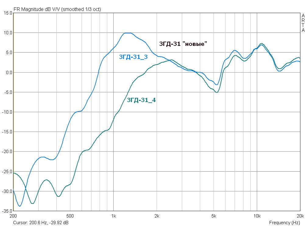

На этом компьютере нашёл только эти огрызки сделанные в процессе работы.
Динамик №3 до переделки.
Вот после переделки - подчёркиваю, 1/12 октавы, другой масштаб.

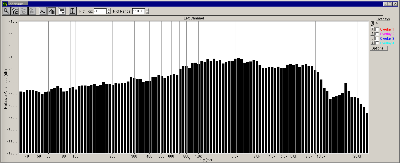

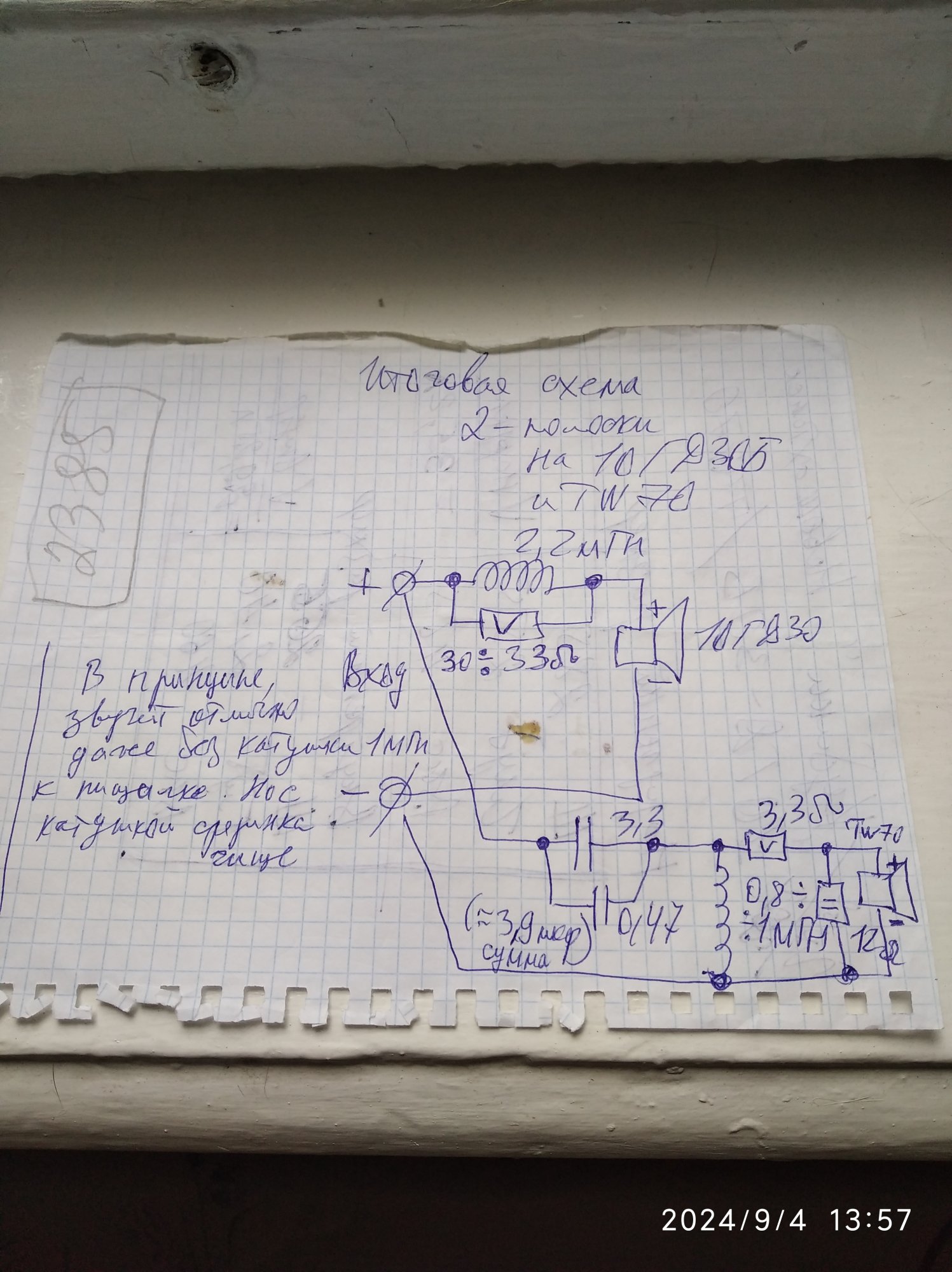

В общем, ситуёвина такая – некоторое время послушал эти 10МАБ с последовательным фильтром [настроенным]. АЧХа красивая, а таки не зашло (пойдёт в иную АС). Возможно, перемудрил с межцентровыми 10ГД-30 и MLʼкой в рупорке.
Быстренько накинул параллельный – 2.8мГн на 10ГД-30 и вэчешку через 2.2мкФ + 10Ω гасилки.
...и в очень антиакустических условиях:
Fs 70Гц. Ящик без ЗП, динамка без ПАСа (видно, что добротность завышена, да и кибитка добавила).
Шпынёк на 2кГц – то какая-то отражёнка. Покрутил ящиком и кроссом тудым-сюдым "наугад":
Чес-слово, даже с таким можно слушать.
Приведу в [акустический] порядок кибитку, переделаю вторую АС на параллельку, то таки продолжу.
Будут и полосовые кривульки/импульсы, и общая RTA, и с помещения, где эти 10МАБ будут обитать.

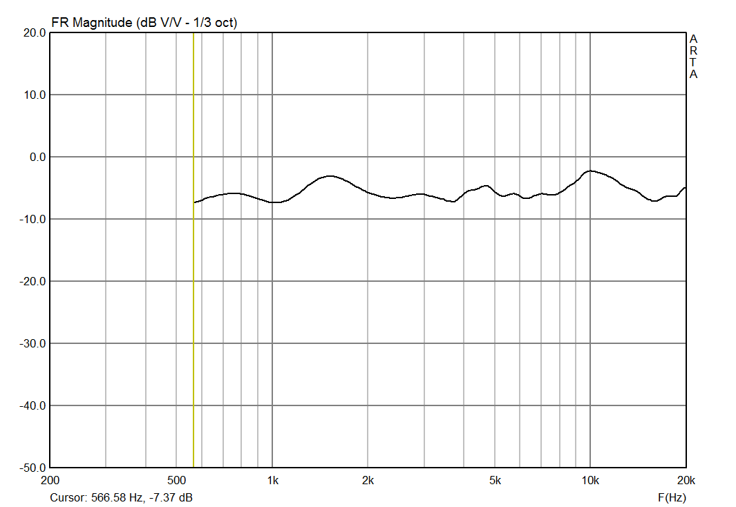

Таки нарисовал картинку китайского ML через 2.2мкФ в рупорке
А резонансный горбылёк на 1.7кГц хдэ??? Ан нету!

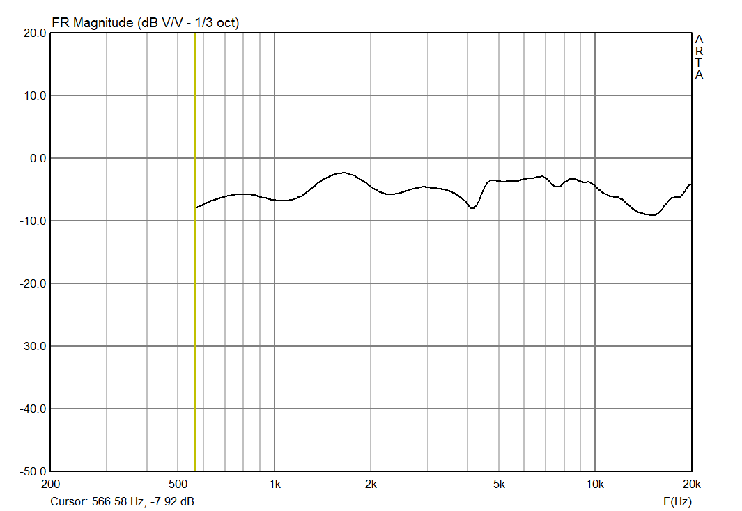

Его отчётливо видно на 3-м вашем (или Вашем - как угодно) рисунке. Точнее, не с 20 кГц, а с 10 кГц начинается. Этот горб мешает слышать то, что за ним. А за ним звенят (в хорошем смысле слова) звенящие музыкальные инструменты с фонограммы.
Много раз показывал АЧХ своих колонок. Там неравномерность + - 6 дБ. Но я пищалки не переделывал, если не считать покрытие корзины герметиком снаружи.
Я их оттуда и не снимал никогда за все полвека, с тех пор, как колонки купил.
