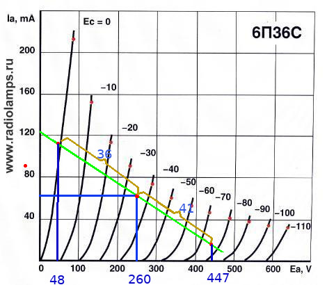

Следующая задача - поставить на нагрузочной прямой выходного каскада точки, отображающие размах сигнала на аноде выходной лампы. Отобразите эти точки на рисунке.
взял на себя смелость и построил линии на ось напряжений, чтоб было сразу видно расброс амплитуды
в покое: на сетке выходной лампы будет 0В;
при пике положительной полуволны на входе, на сетке выходной лампы: -41В;
при пике отрицательной полуволны на входе, на сетке выходной лампы: +36В.
Это я процитировал своё же сообщение ранее. То, что из Вас, Олег, пытался вытянуть чуть ранее.
Олег, посмотрите внимательно, как изменяется сигнал на сетке выходной лампы и подкорректируйте свой рисунок. Найдите ошибку.

Вы имеете ввиду, что поменяется фаза?
Да, совершенно верно. Один ламповый каскад переворачивает фазу для второго каскада.
Я сначала хотел даже переспросить перед построением рисунка, но побоялся выглядеть глупым, а оказалось наоборот. Позже построю, как домой приду

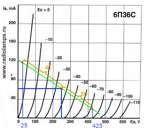

Вот, исправил, развернув фазу
Олег, теперь, на мой взгляд, всё верно у Вас на графике. И значение напряжений анод-катод в крайних точках - Вы правильно сделали, что указали.
А теперь следующий шаг: зная размах напряжений на аноде лампы выходной (а соответственно - и на первичной обмотке выходного трансформатора. Ведь, одним "концом" первичка сидит на питании 300 В, которое не колеблется, а вторым "концом" - на аноде выходной лампы) - скажите нам, какой размах напряжения будет на вторичной обмотке выходного трансформатора?
В качестве подсказки, сообщу, что помогут Вам в этих расчётах значение приведённого сопротивления выходника и сопротивление АС.
Сначала нам нужно найти коефициент трансформации. Ктр= корень квадратный из 4000/8=корень из 500=22,36.
Теперь размах на первичке 399 В (от пика до пика) разделить на Ктр. 399/22,36=17,84 В. меня смущает такое значение. очень большое для лампового усилителя, но вроде расчеты верны

На мой взгляд - расчёты верны.
Олег, полученное Вами значение 17,48 В - это две амплитуды (вдруг, если Вы пока ещё не осознали это).
Посчитайте, каково эффективное напряжение на вторичке (и сообщите нам).
Ну и сразу уже - огласите конечный результат, какая мощность будет выделяться на АС.

Ну что же. Ищем амплитудное значение: 17.48/2=8,74 В. Ищем действующее: 8,74/1,41=6,2 В. Ищем мощность: 6,2^2/8=4,8 Вт
Ура, Олег!
На мой взгляд - всё верно. Я очень рассчитываю, что за нашими с Вами действиями следил ещё кто-то здесь. И если бы были грубые ошибки - они бы подправили.
А посему - считаю, что мы с Вами верно нашли ответ на поставленную задачу.
А если верно... спешу поздравить Вас, Олег! - Вы теперь можете полновесно сказать, что приобщились к лампам. Проработать во всех подробностях двухкаскадную схему лампового усилителя с построениями на ВАХ - это уже не "хухры-мухры".

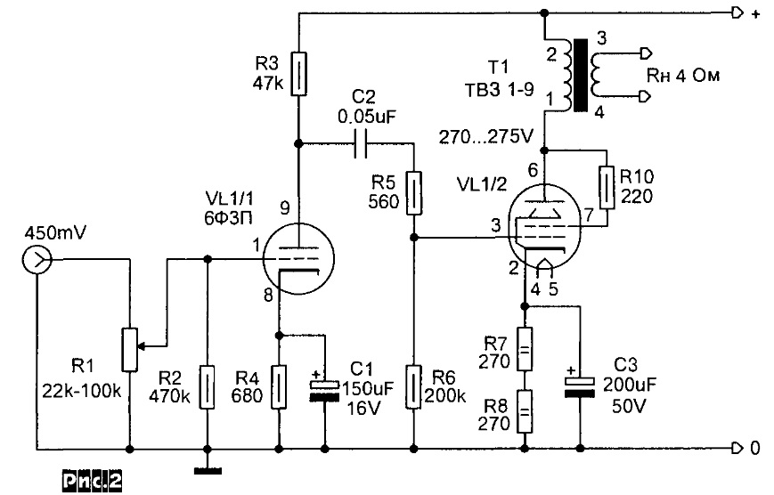

Есть такой довольно известный в узких кругах человек: Анатолий Манаков из г. Сургут. Он довольно много и активно общался ранее на "Аудиопортале". Многие люди считают, что схемы ламповых усилителей, рассчитанных А. Манаковым - очень просты, лаконичны, повторяемы и надёжны в работе.
Предлагаю рассмотреть и проанализировать одну из его популярных схем УНЧ на лампе 6Ф3П.
Лампа 6Ф3П - это так называемый "триод-пентод" - в одном баллоне лампы содержится один триод и один пентод.
Вот схема этого усилителя:
если интересно - статья с описанием приводится про него в журнале "Радиохобби" (прикрепил к сообщению в джвю формате).

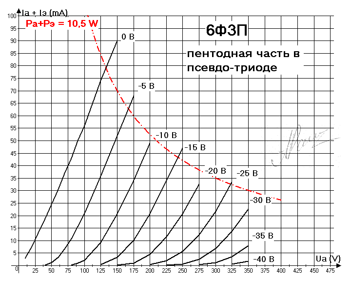

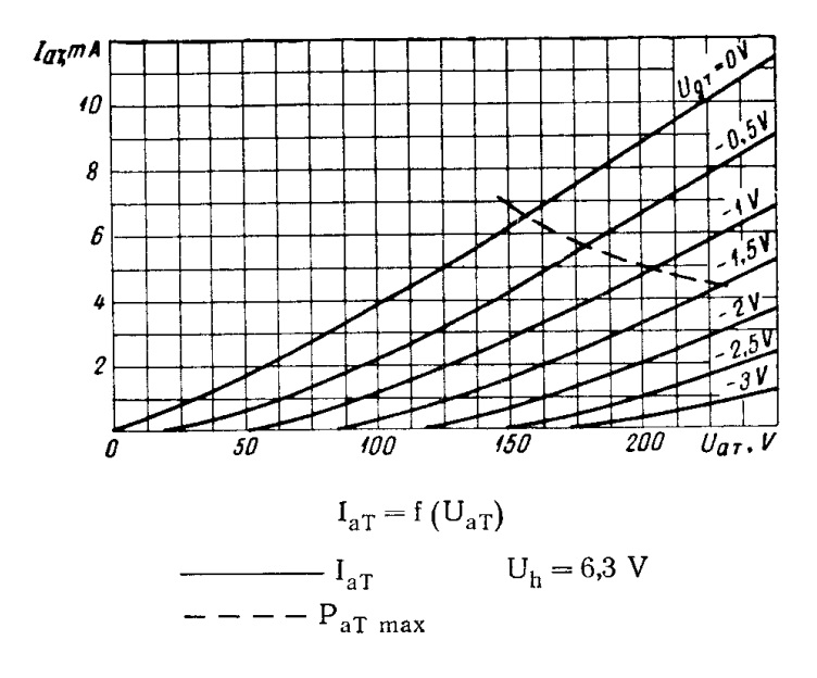

А вот ВАХ, которые я для Вас нашёл и с которыми предлагаю поработать:
Задачу предлагаю сформулировать так: необходимо перепроверить информацию, указанную на схеме, о том что чувствительность данного усилителя равняется именно 450 мВ. Для этого - необходимо на ВАХ построить нагрузочные прямые и указать размах сигнала.
Все этапы при решении этой задачки и возникающие вопросы - прошу описывать здесь, в ветке.

1). Пентодная часть в псевдотриоде, как я понимаю - ВАХ для 2го каскада?
2), ВАХ триода для 6Ф3П (для первого каскада) без проблем гуглится в сети?
Графиками займусь завтра, или даже послезавтра , ибо сегодня по невнимательности схватился за жало паяльник и как раз нажимать мышку нужно ожогами. Печатаю на планшете левой smile_1
Это верно.
Я эту ВАХ тоже прикрепил. Если навести мышку на картинку - появляется надпись "6Ф3П триодная часть"
Понял. Просто с планшета не видно.
Еще у меня такой вопрос: просмотрев схему БП в прикрепленный статье, там указана только переменка на вторичке и то не точно, а от и до. Найти напряжение постоянки можно тоже от и до. Но там еще дросселя и резистор, на которых будет падение напряжения. Отсюда вопрос: какое отфильтрованное напряжение мне взять для анализа схемы?
Вполне достаточно того напряжения на аноде выходной лампы, которое указано на схеме: "270..275V". Этого достаточно, чтобы рассчитать все остальные напряжения. Давайте, для определённости примем, что напряжение на аноде выходной лампы равно 270В. И, совершенно верно, начать нам надо будет именно с определения напряжения на противоположном конце первички выходника (напряжение, которое приходит от БП).

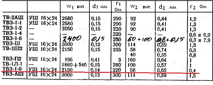

При наличии ТВЗ 1-9 замерять сопротивление и посчитать падение напряжения
Зачем его наличие? Это очень популярная деталь. Запросто параметры находятся в интернете:
А вот "посчитать падение напряжения" - это совершенно верно. Что нам для этого надо?

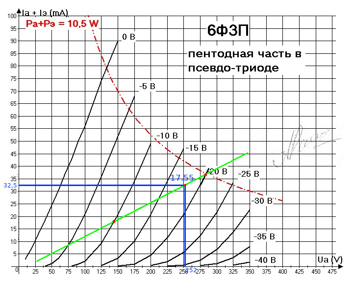

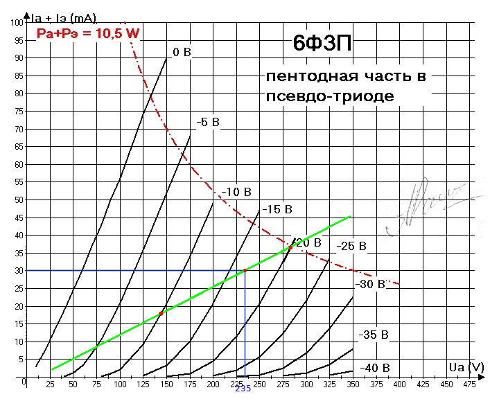

Я думаю нужен ток на 2м каскаде, а для этого нужно найти его рабочую точку, построив график на ВАХ. Предварительно для этого нужно активное сопротивление первички трансформатора переменному току Ra, при условии, что на вторичке будет нагрузка сопротивлением 4 Ом. Для этого есть формула Ra=Ктр^2*Rн. В свою очередь Ктр легко посчитать из таблицы отношением количества витков первички к вторичке : Ктр=2150/58=47,4. Отсюда Ra= 47,4^2x4=8992 Ом. Теперь у меня есть все данные для постройения рабочей точки 2го каскада на соответствующей ВАХ. Но этим я уже займуся завтра в графическом редакторе компьютера. К тому же на планшете левой рукой очень долго текст набирать
Олег, для выходного каскада, где у нас есть выходной трансформатор - для построения рабочей точки, приведенное сопротивление выходника не требуется. В очередной раз повторюсь - что в случае с выходным трансформатором - нагрузочная прямая "плавающая" по ВАХ. Здесь ситуация такая, - что не рабочая точка лежит на нагрузочной прямой, а наоборот - это нагрузочная прямая переносится в рабочую точку.
Вам всё равно, в дальнейшем понадобится нагрузочная прямая. Поэтому - то, что Вы рассчитали Ra (кстати, верно, на мой взгляд) - пригодится при построении "размаха" сигнала на аноде выходной лампы.
Но сейчас, для поиска рабочей точки выходного каскада - я бы на Вашем месте начал бы с построения вспомогательной линии, отображающей возможные рабочие точки по условию катодного резистора. Вы это делали совсем недавно...
Так все увлекательно, что я не удержался и подбадривая себя воинственными кличами в сторону моего паяльника, обозначащими неприличные части тела, при помощи метода научного тыка нашел рабочую точку лампы выходного каскада
Теперь, зная ток через выходной каскад легко посчитать падение напряжения. 220х0,03=6,6 В. Следовательно отфильтрованное напряжение будет 270+6,6=276,6 В
Олег, немножко не попали. Проверка по напряжению катод-анод не сходится. Смотрите: падение на катодом резисторе 0.03*540=16.2 В. На схеме указано, что на аноде 270 В. Отнимаем 270-16.2=253.8 В. А у Вас на графике - получилось 235 В. Вывод - рабочая точка чуть правее на вспомогательной прямой.
Именно эту часть я упустил. Чуть позже пересчитаю
Наконец то добрался до ноута и понял, что я олух царя небесного! В прошлый раз мне приходилось учитывать падение напряжения на первичной обмотке выходного трансформатора, а на схеме Монакова напряжение указано уже после первичной обмотки, что гораздо упростило поиск Р.Т. как только я учел этот момент!
Я уверен, что рабочая точка найдена правильно! теперь считаем падение напряжения на первичке. 220х0,0325=7,15 В. Следовательно отфильтрованное напряжение будет 270+7,15=277,15 В
Теперь, если ресчеты мои верны и я правильно понимаю суть задания, дальнейший план таков: найти рабочую точку первого каскада, построить нагрузочную прямую, построить на ней точки размаха амплитуд для входного сигнала =450мВ, определить размах амплитуд на аноде 1го каскада, построить нагрузочную прямую второго каскада, построить размах амплитуд на втором каскаде, определить мощность при 450 мВ на входе усилителя и сделать выводы будет ли адекватно работать схема при сигнале 450 мВ. Одобряете мой план, или я что то упустил?
Давайте, я попробую проверить вслух найденную Вами рабочую точку после уточнения.
Итак, первое условие: смещение должно быть равно падению напряжения на катодном резисторе. Смотрю Ваш ток: 32,5 мА. Считаю смещение: U=I*R=0,0325*540=17,55 В. Смотрю на график: да, действительно, очень похоже, что наклонная линия смещения "-17,55В" прошла бы как раз через эту точку. Тут - верно.
Второе условие: считаю напряжение катод-анод по схеме: это будет 270В минус смещение (падение напряжения на катодном резисторе): 270-17,55=252,45В. Смотрю на ось "Uа" - всё верно у Вас, где-то примерно в эту точку Вы и попали. Второе условие выполняется. Рабочая точка найдена.
Ну, и падение напряжения на первичке посчитано верно. И верно сделан вывод, что напряжение питания выходного каскада равно 277В.
