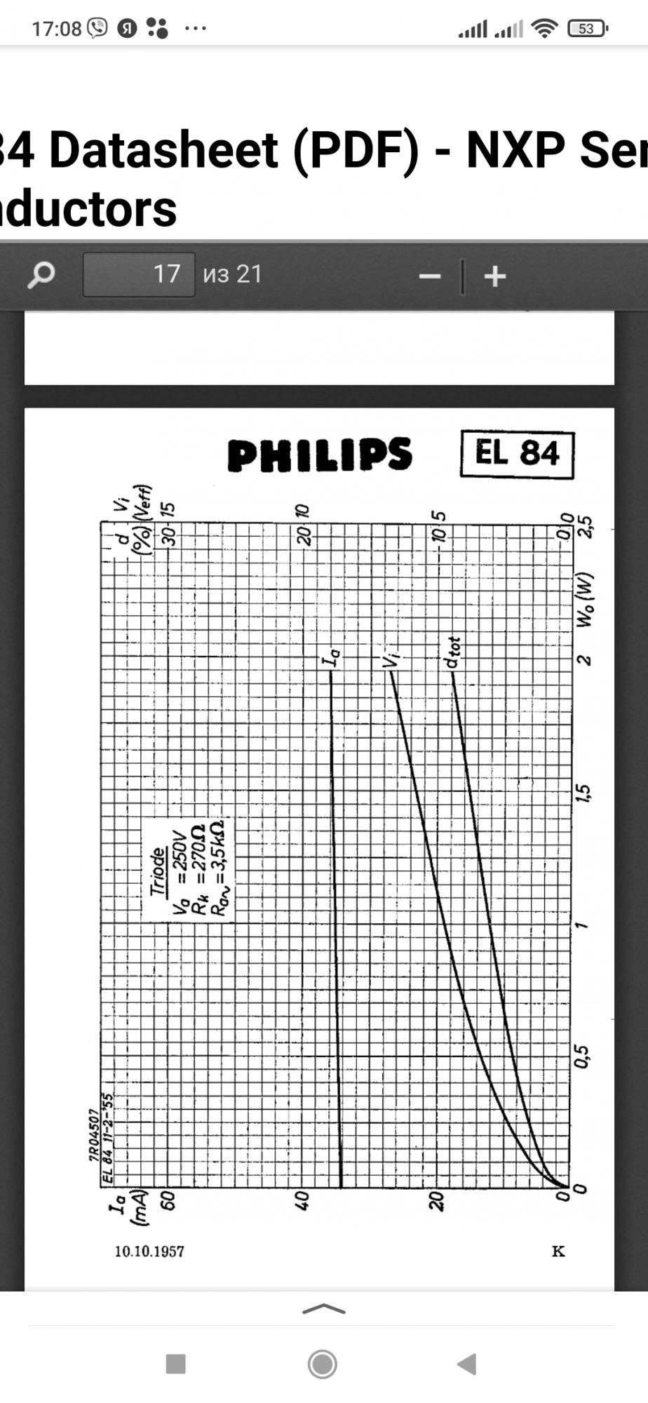

Здесь Филипс рекомендует для EL84 3.5 кОм, Вы подсказываете 7 кОм и более..

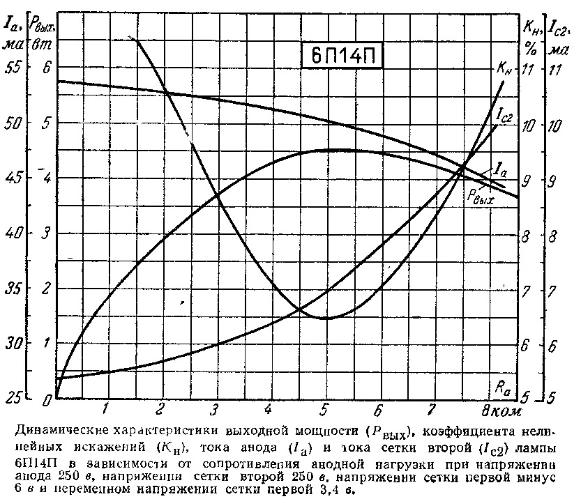

С пентодом чуть сложнее. У него узкое поле оптимальной нагрузки, когда минимум искажений и максимум мощности. Вот только при этом спектр довольно неприятный. Суммарно гармоник мало, а нечётные великоваты. Поэтому имеет смысл чуть потерять в мощности и уменьшить нагрузку. Чётных прибавится и звук повкуснеет.
По картинке хорошо в районе 5 кОм. Как раз для пентода ТВЗ 1-9 на динамик 4 Ома.

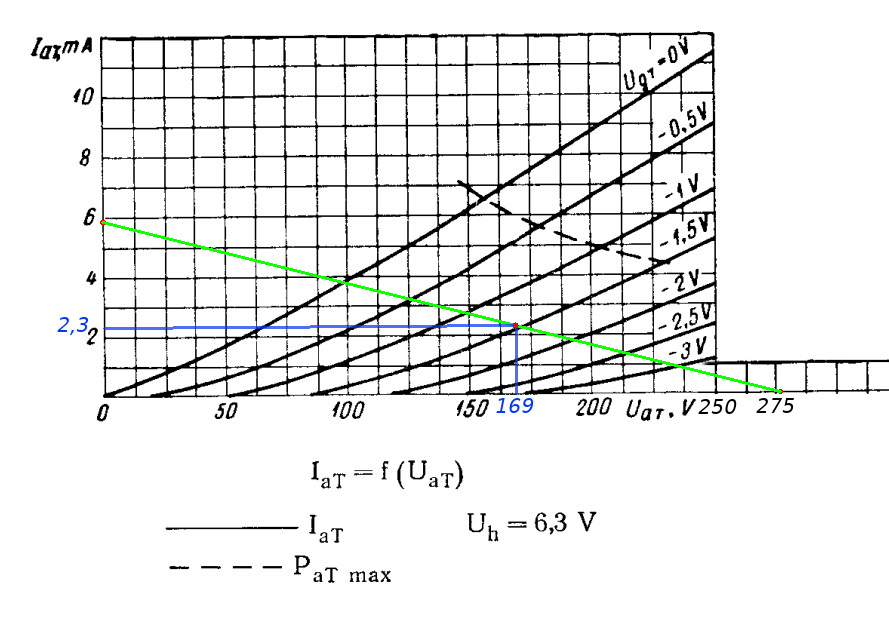

Итак на основе проделанных заданий мне легко удалось построить нагрузочную прямую:
При номинале анодного резистора R3=47 кОм и при токе =0 первая точка прямой будет лежать на оси напряжений на отметке 277 В, вторая же точка этой прямой по закону Ома находится легко: 277/47000=0,0059 A = 5,9 мА.

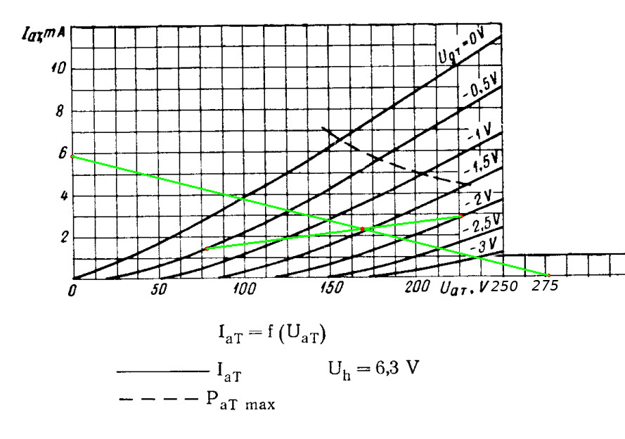

Дальше я решил схитрить и вспомнил, что рабочая точка по любому находится на катодной линии, поэтому я построил эту линию и сделал вывод, что рабочая точка будет находится на пересечении нагрузочной прямой и катодной линии.
Если мое предположение не верно, то я легко могу пересчитать все, пройденными методами, но тогда мое понимание несколько расслоится и у меня возникнут вопросы, поэтому подожду Вашего комментария прежде, чем продолжать дальше
Проверю "вслух".
Нагрузочная прямая - на мой взгляд, построена верно.
Проверяю падение напряжение на катодном резисторе и смещение. По ВАХ - смещение получилось примерно -1,5В. Ток 2,3 мА. Падение напряжения на катодном резисторе по закону Ома: U=I*R=0,0023*680=1,564. Можно считать - что совпало.
Проверка по напряжению катод-анод. Падение напряжения на анодном резисторе: U=I*R=0,0023*47000=108В, падение напряжения на катодном резисторе (рассчитали ранее) 1,5В. Итак, напряжение анод-катод: 277-108-1,5=167,5 В. У Вас по графику 169В. Считаю, что совпало.
Поздравляю, Олег. И мне понравилось, что воспользовались вспомогательной прямой по катодному резистору. Сразу точка определяется.

Проверю "вслух".
Ожидаю от Вас значение размаха напряжения на аноде первого каскада.

внимательнее присмотрелся - Вы немного неправильно построили вспомогательную прямую по катодному резистору. Если Вы взяли смещение "-0,5В", то ток на ней будет: 0,5/680=0,74 мА. А вот для смещения "-1В" - как раз 1/680=1,5 мА - как раз, то что Вы поставили. Думаю, Вы просто перепутались с линиями смещения. Тем не менее - это сильно не исказило результат. Но если перестроите эту линию поточнее - то ближе попадёте к той точке, что я рассчитал выше при проверке.
следовательно размах будет по 450мВ
На всякий случай напомню - чувствительность принято указывать как эффективное напряжение. Мы же, когда строим размах - видим амплитудные значения.
Именно - считал для смещения -1 В, а увеличил сильно, чтоб поточнее поставить и промахнулся с линией. перестрою, пара пустяков.
