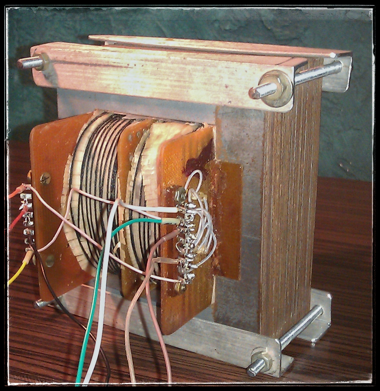

Я на этапе вдохновения намотал на части набора от КИНАПовского железа. Решил не халтурить и делал со средней щёчкой, симметрия вышла один в один.
Для меня самого непонятно как я с моей ленью и непостоянством умудрился их столько намотать :oops:

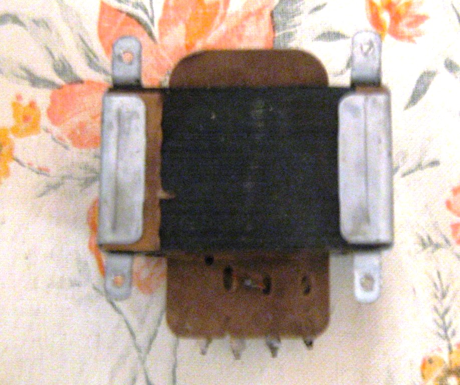

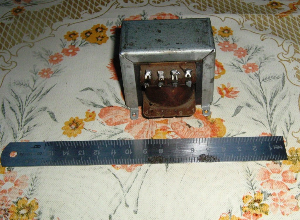

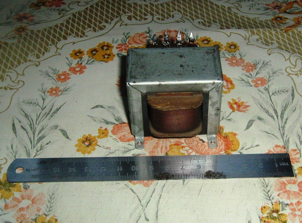

Олег, вот ТВЗ стоял в УНТ-59 Рубин-106, выпущенным на экспорт, с 2000г не мог найти пару
L=14 Гн, Ш32х32, и набор 32мм
