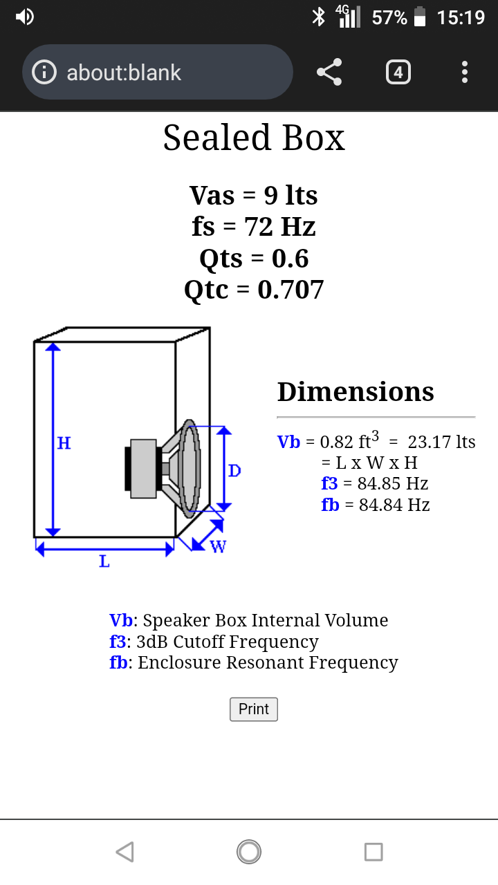

Часть 2. Фазоинвертор настраивается : для динамика оптимальной добротности 0,383 - на резонансную ДИНАМИКА. Для динамика меньшей добротности- ВЫШЕ РЕЗОНАНСА ДИНАМИКА. Для динамика с добротностью выше 0,383- НИЖЕ РЕЗОНАНСА ДИНАМИКА.
Я примерно это и написал двумя постами выше, что с qts = 0,52 резонансная частота ФИ должна быть ниже Fs.
Однако я не учёл влияние лампового каскада на итоговую добротность, так что видимо ФИ действительно не лучший вариант в данном случае.
По Виноградовой, среднее увеличение итоговой добротности из-за лампового каскада можно взять равным 15%, значит при qts = 0.52 итоговая добротность фри эйр будет в районе 0.6. По калькулятору для итоговой добротности в корпусе = 0.707 нужен ЗЯ V = 23м^3. На это и буду ориентироваться.

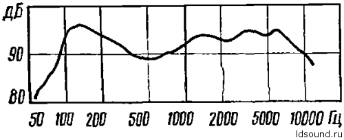

Вообще у 3гд32 на АЧХ плавный провал в районе 500гц и если применить не глубокий 0Я с резонансом на 500гц то будет ещё лучше,АЧХ выровняется ,примерно 30х40х10см уже не помню,есть прога Edge,в ней можно точнее посчитать

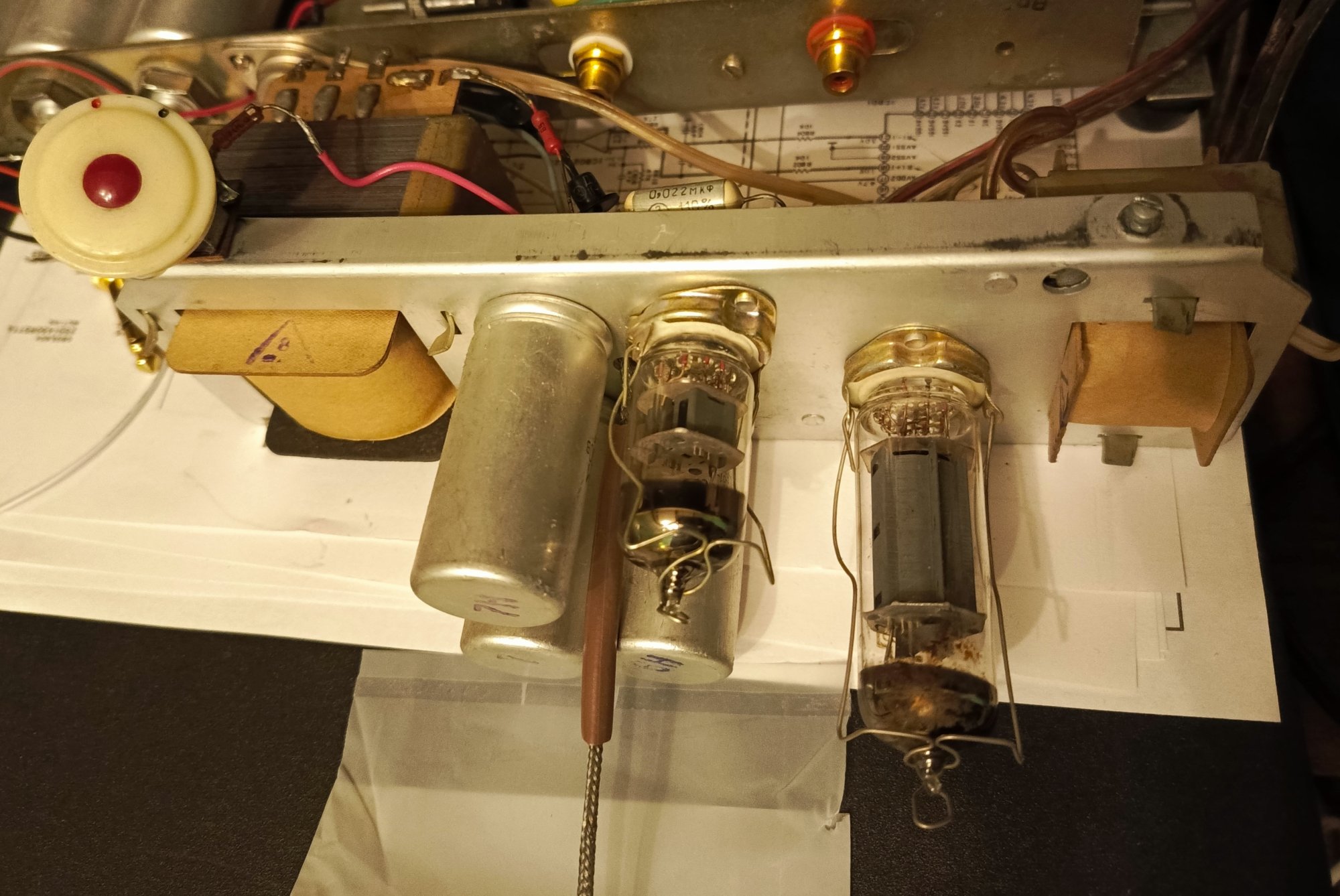

У меня были схоластические попытки запустить, бережно хранимый десятилетиями блок от однотактной Ригоны, так меня радовавшей в детстве. Но добыть звук так и не получалось.
А вот с блоками от Молодежного и Юности всё пошло. Блоки эти очень удобны для новичка, трансформатор питания лампы и ТВЗ на одном шасси, размером с селёдку(С), провода только вх-вых и штепсель. Правда питание анода мах.250в и ТВЗ мизерный, но основы и принципы освоить можно.

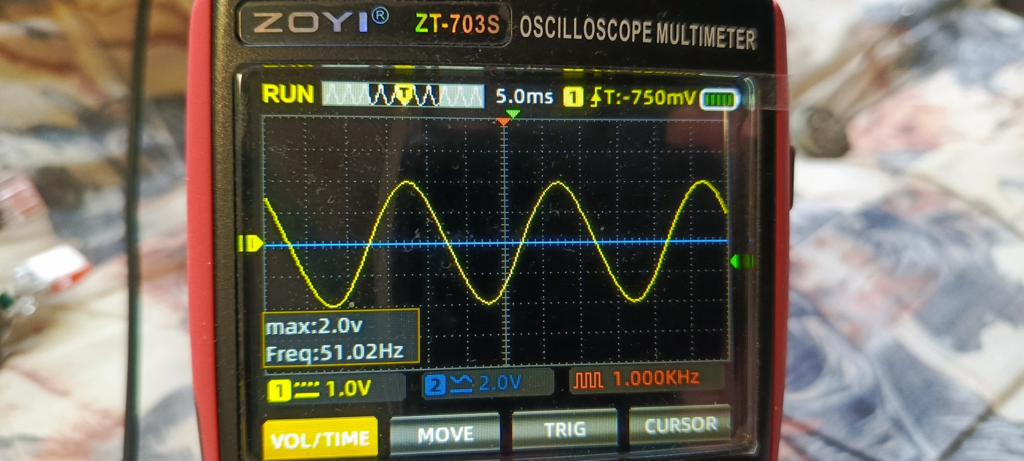

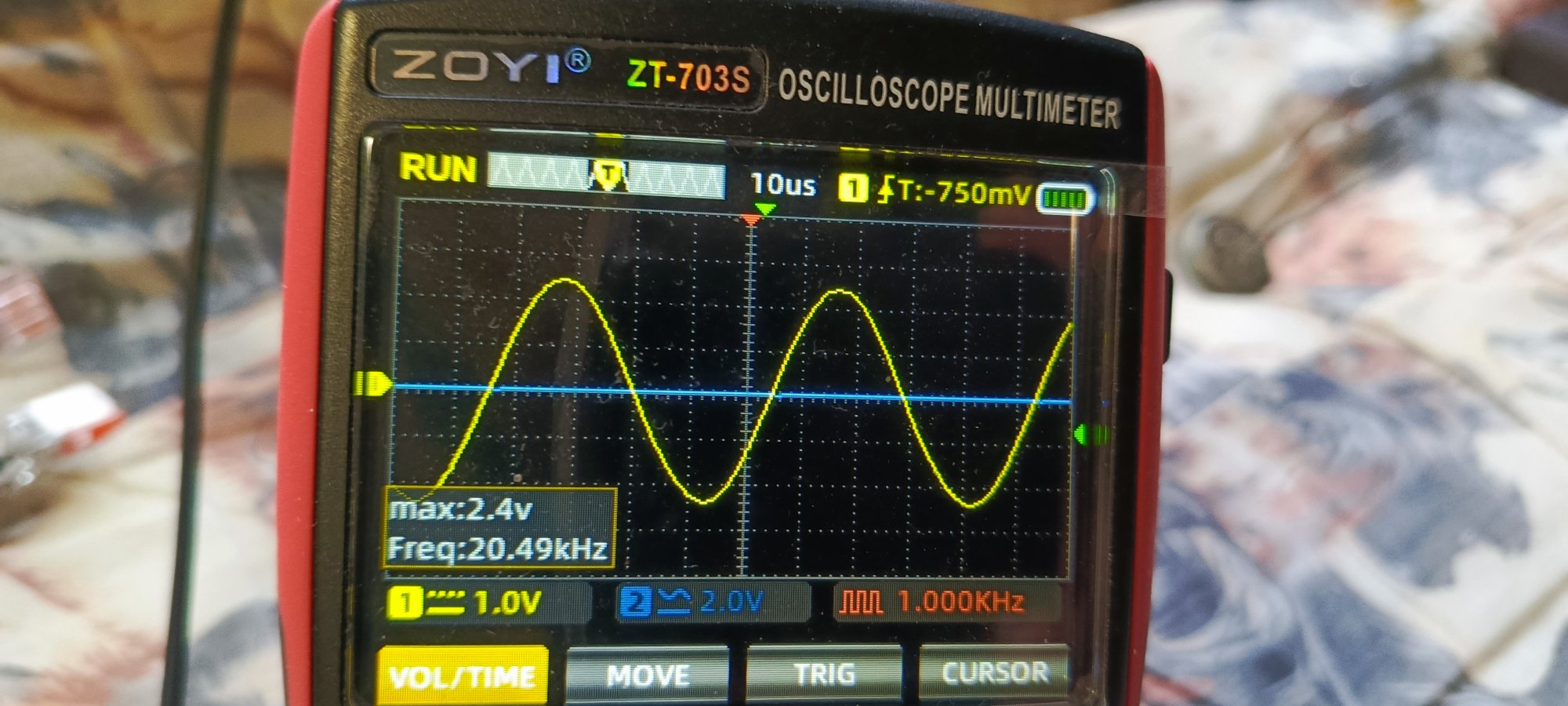

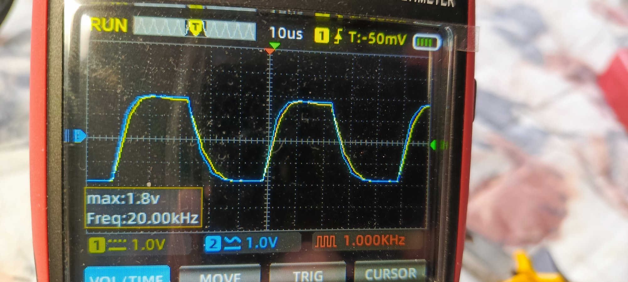

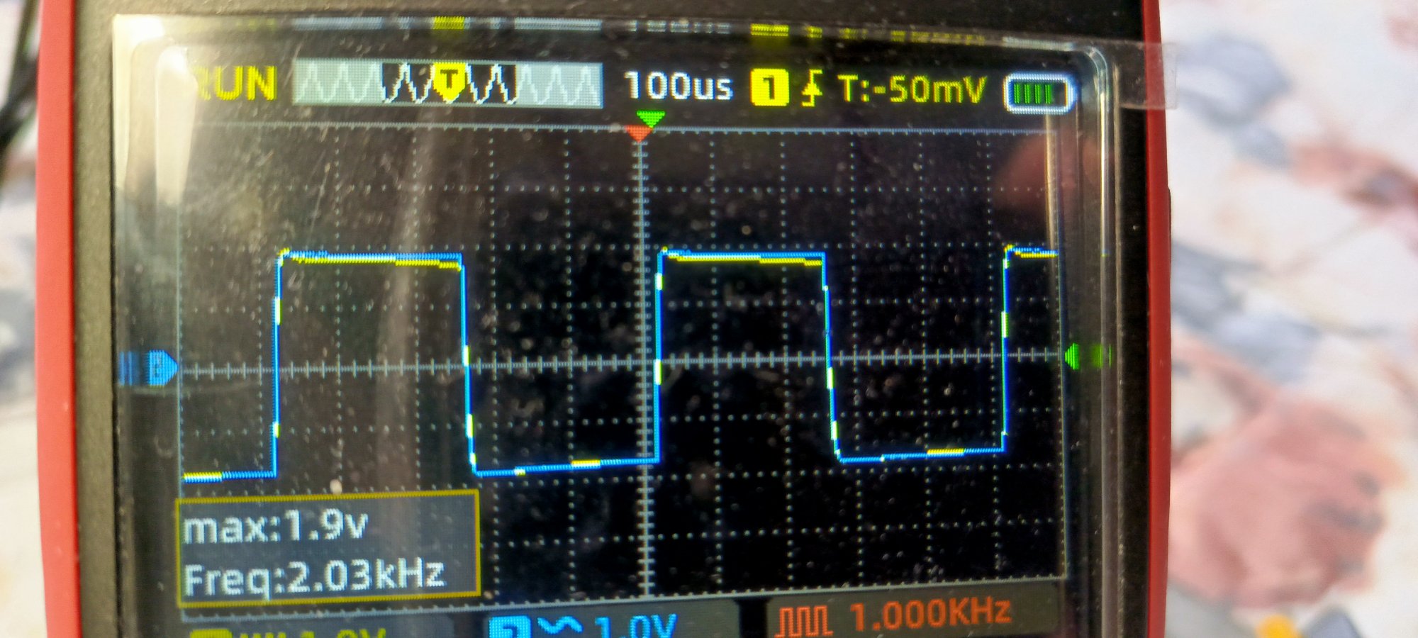

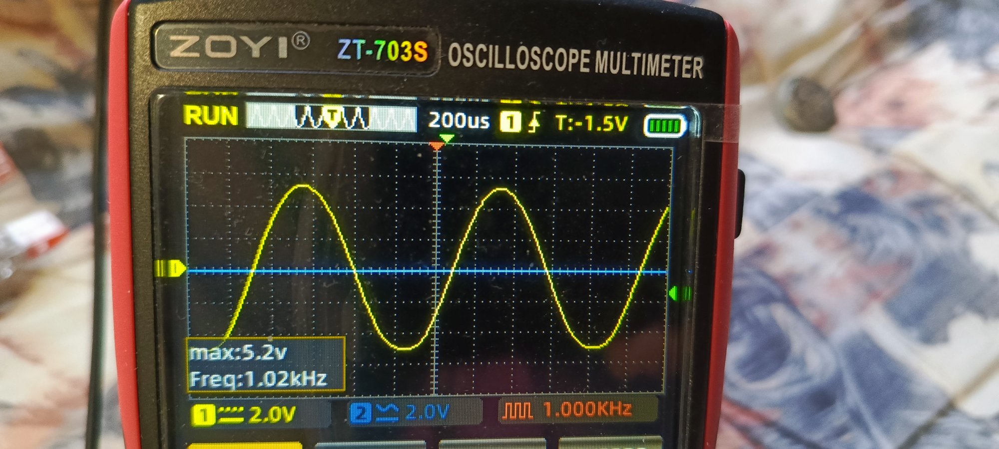

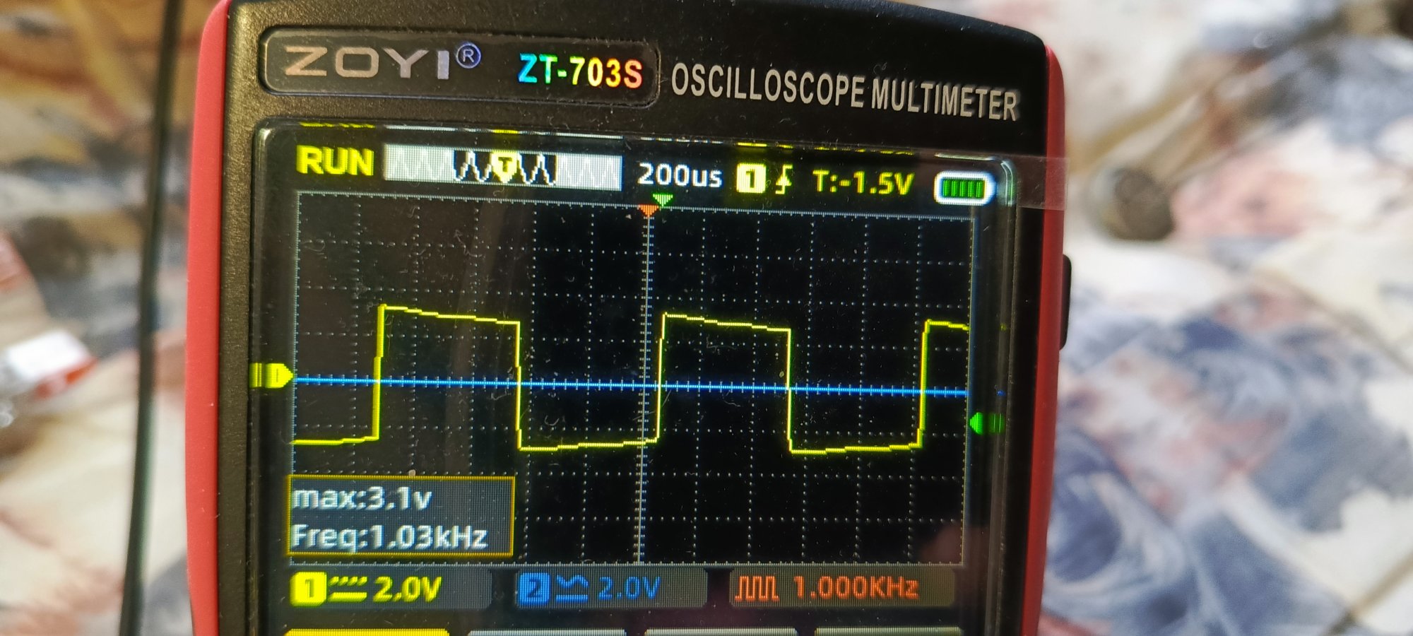

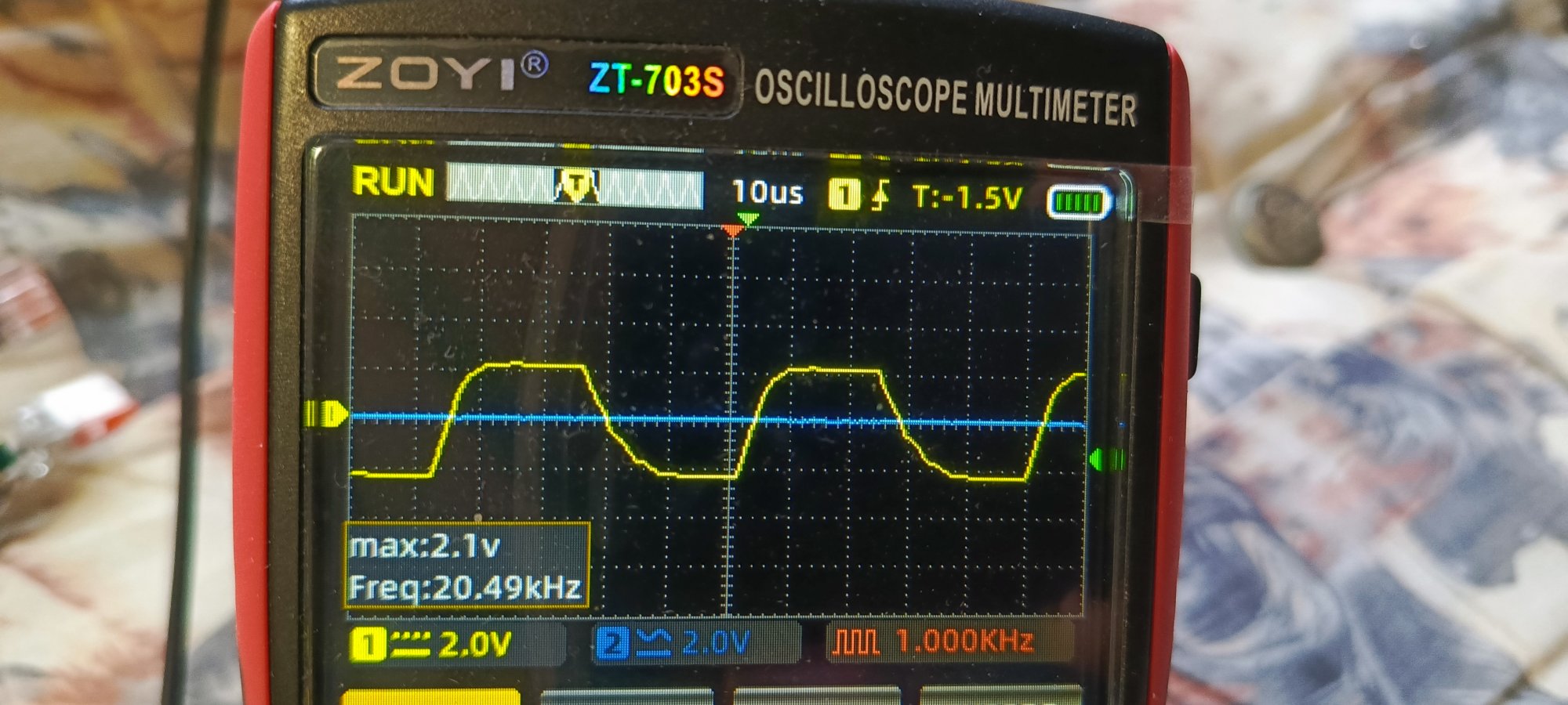

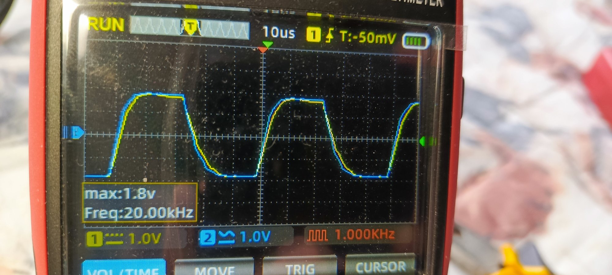

У меня пока такие результаты.

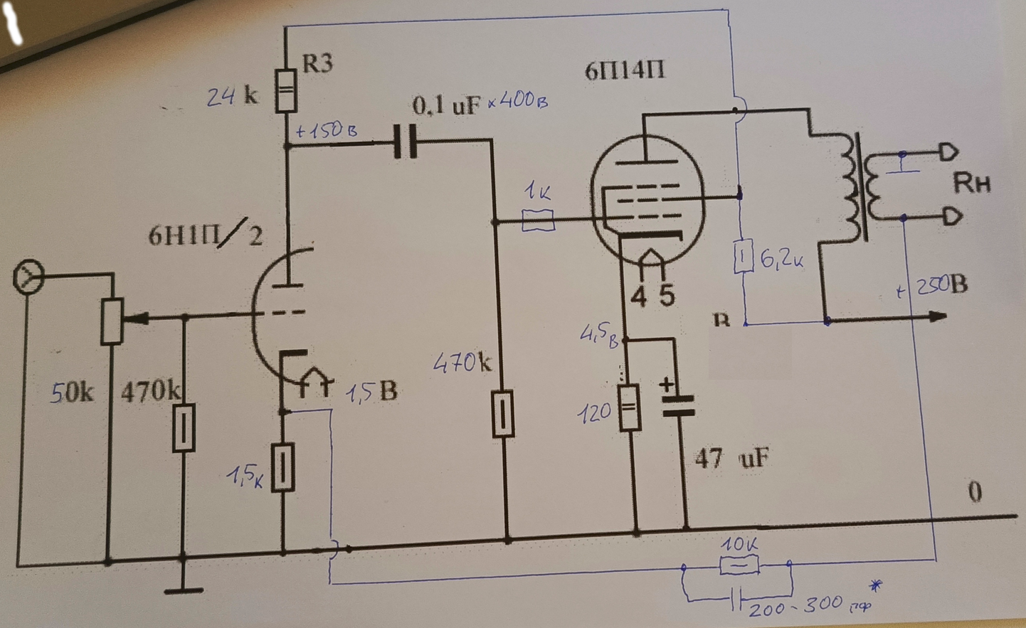

Драйвер 1\2 6н1п в катоде стоит 1.5к + ОООС 10к, в аноде 24к., пентодное включение 6п14п , катодным резисторам 120 ом (смещение 4.5в) и шунтирующем конденсаторе 47мкф.
На картинках - ограничение, меандр СЧ, ВЧ, синус ВЧ, НЧ и сравнение сигнала от двух блоков.

Здравствуйте. Нарисуйте (например, от руки) схему Вашего макета (заводское шасси с деталями?). И выложите сюда. Посмотрим вместе, где что... может сами расскажите, что видите в схеме, знаете.
Чувствуется - что Вы уже не совсем новичок в лампах. Но предлагаю обсудить то, что уже играет.
Выложите схему. Главное - информацию про выходной трансформатор и про блок питания. Наличие ламп.
По памяти вроде так, могу гдето ошибиться (сейчас на работе). Вход 2-2.5в Усиления хватает.
Про питающий и выходной трансформатор сейчас информации нет. Завтра смогу измерить напряжение и сопротивление.

Экранную сетку 6П14п нужно включить на + питания. Иначе выходная мощность упадет на пиках. Лучше через резисторчик Ом 200.
И еще: разбить катодный резистор у 6Н1П на 2 части, в землю Ом 100, на него заводится ООС, а вверху 1, 2-1, 3 ком, их шунтируем емкостишкой на пару сотен мкф. Этим добываем немного усиления в целом до введения ООС.
Цепь ООС с вторички естессно меняем в сторону уменьшения резистора с 10 ком до 1 ком, емкость коррекции увеличиваем тоже примерно в 10 раз
Пробовал такой вариант, отказался потому что показалось что на звук не очень хорошо влияет, а усиления и с одним резистором вполне хватает.
