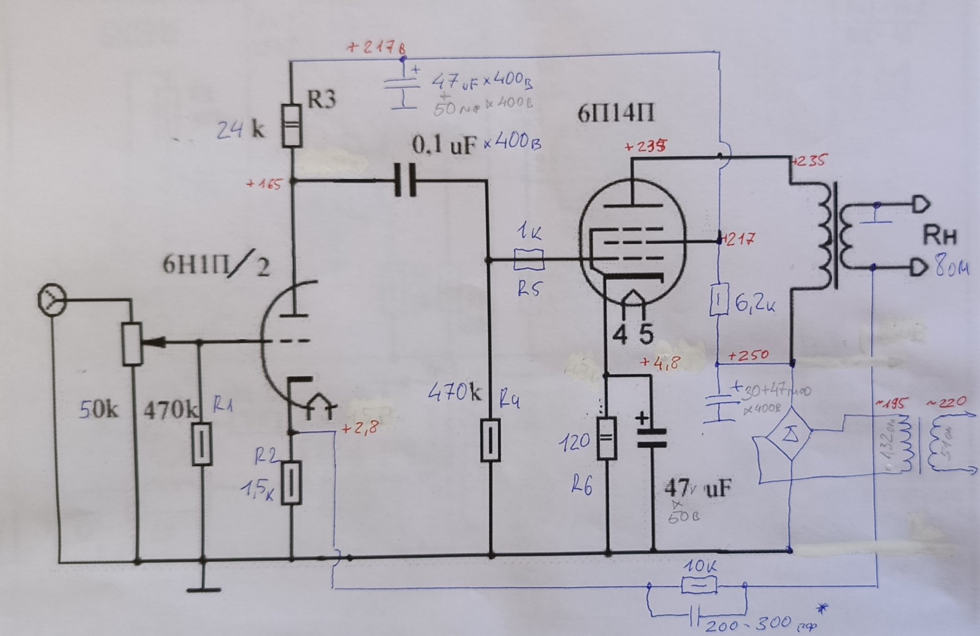

Пробовал такой вариант, отказался потому что показалось что на звук не очень хорошо влияет, а усиления и с одним резистором вполне хватает.
Такая замена просит контроля за возбудом, усиление подрастает в 1, 5 раза и может засвистеть.
По памяти вроде так, могу гдето ошибиться (сейчас на работе). Вход 2-2.5в Усиления хватает.
Вернётесь домой - проверьте, действительно ли такая схема собрана по факту. Не поленитесь, деталей не так много. Чтобы предметно поговорить.

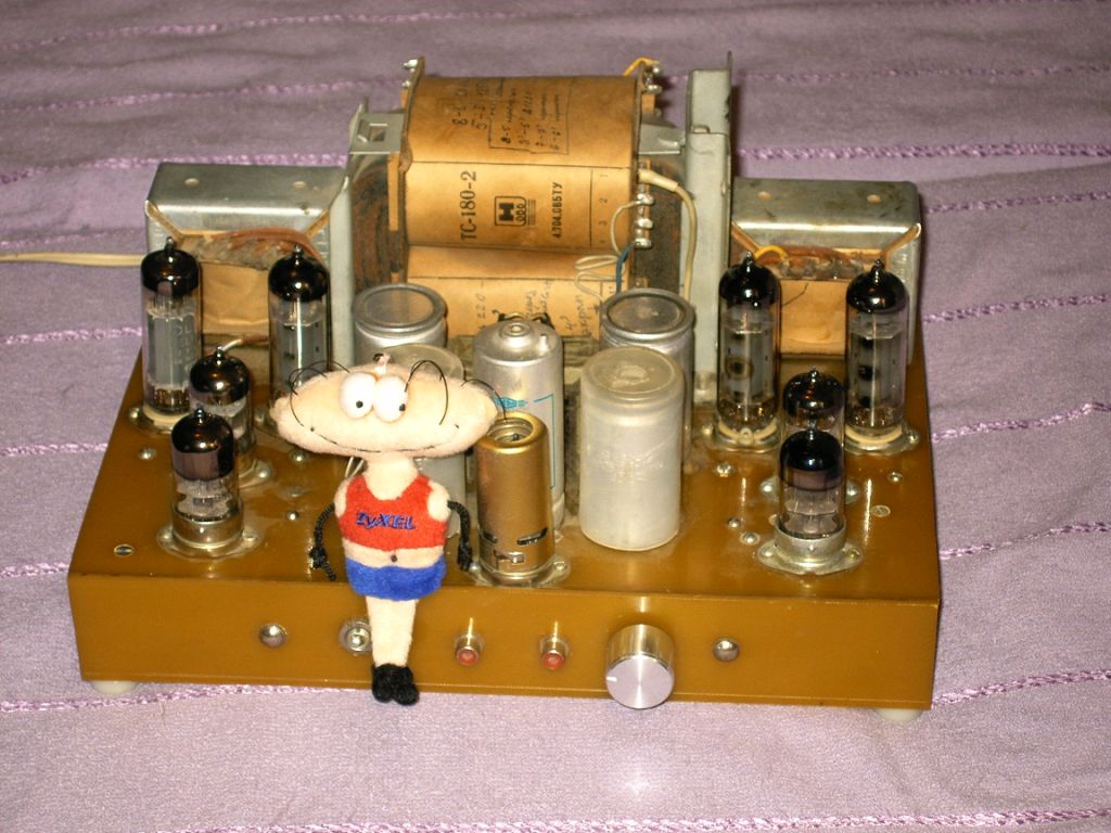

Молодежный
snimok-ehkrana-v-2024-11-12-13-16-40-png.114133
Юность
junost-jpg.114135
Сделал оба блока питания как в Юности, только обмотку накала заземлил на корпус резисторами 100 ом (виртуальную среднюю точку).
Кстати вопрос по конденсатору в первичке ТВЗ. Сейчас почему то его перестали ставить, а ведь он компенсирует изменение сопротивления динамика на ВЧ и соответственно режим работы лампы.
Ээээ, барин! На обеих картинках- 6Н2П, да ДВА КАСКАДА усиления, а у вас один и то на 6Н1П, по выходу имеем высокое выходное сопротивление, невысокое чутьё и так себе параметры.
Компромиссный вариант- два каскада на 6Н1П, емкостной шунт в катоде 6П14п, на 500 мкф 25 вольт, тогда сложится.
Ну я это, подумал что высокое чутье мне не кчему при сигнале с ЦАПа 2-2.5в., это же не звукосниматель, поэтому и убрал один каскад.
Схем таких в сети полно, вот к примеру уважаемого ЮР, правда в триодном включении без ООС, но на моем ТВЗ этот вариант не прошел.
Чутье чутьем, но параметры пляшут от исходного усиления и глубины ООС.
Я бы не трогал схему. Она и так шарашит- заслушаешься.

изобразите полную схему Вашего устройства, включая силовой трансформатор. Именно ту, что реально играет.

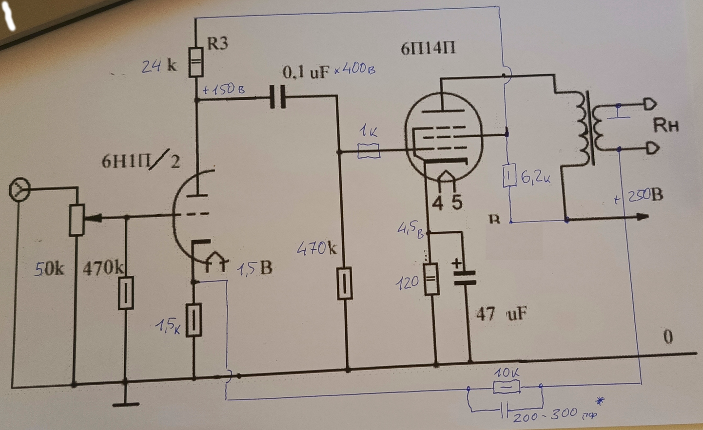

Параметры трансформаторов в сети я не смог найти. Трансформатор питания имеет в первичке 51 ом, вторичка 132 ом. Твз первичка 410 ом, вторичка 0.34 ом.

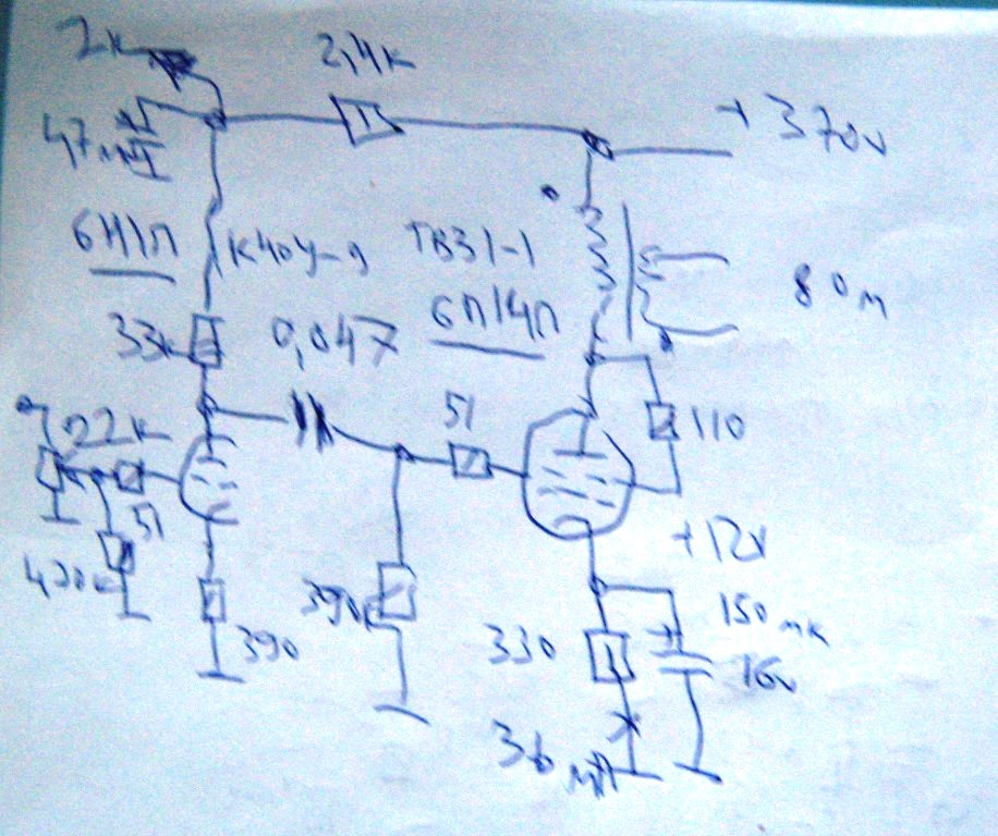

Схему показали - хорошо. Есть что посмотреть.
По выходному трансформатору - надо знать Ктр (коэффициент трансформации). Если совсем нет данных - можно подключить в сеть 220В первичную обмотку (для перестраховки - через лампу накаливания последовательно) и померить напряжение на вторичке. Соотношение напряжения на первичке к напряжению на вторичке - и будет как раз коэффициент трансформации. Если боитесь напрямую в сеть подключать - можно через другой трансформатор - подать переменное напряжение на первичку выходного трансформатора, а на вторичке - посмотреть мультиметром. И соотношение напряжений посчитать.
По силовому трансформатору - Вы не указали накальные обмотки. И, надо знать какой ток могут давать обмотки - попробуйте замерить диаметр проводов вторичных обмоок силового трансформатора.
Напряжения, указанные красной ручкой на схеме - фактически замеренные?

Коэффициент трансформации твз получился 36 (220/6,1).
КЦ поставил , селеновый выпрямитель конечно винтаж, но внутри окисляется и барахлит.
Зная это - посчитайте приведённое сопротивление выходного трансформатора по упрощённой формуле (здесь про это было: https://ldsound.club/threads/osnovy-lampovoj-sxemotexniki-dlja-nachinajuschix.887/post-56405 )
И что всё-таки по диаметрам проводов вторичных обмоток силового трансформатора? Это нужно знать для того, чтобы в принципе оценить - какие лампы и сколько "потянет" блок питания с этим силовиком
У меня получилось 10368 ом
По диаметрам проводов вторичных обмоток силового трансформатора сложнее ответить, скажу так, ничего больше этих двух ламп он не "потянет".
О чём и написал выше А.Б.
Я пытался попробовать поднять ток лампы до штатных значений (60ма) не получается проседает питание.
Приведенное выше 10 Ком работает примерно с сотни герц, ниже рухнет невысокой индуктивностью первички. ООС сделает этот обвал более резким.
Ну, значит, Ra=10 кОм, примерно. Это значение - влияет на выбор выходной лампы и вариант её включения. Как правило, мЕньшие значения Ra - применяются для триодных режимов включения пентодов и для триодов. БОльшее значения Ra - для пентодов "в пентоде". Так что, скорее всего, с данным выходным трансформатором - можно рассматривать только "пентодник". Как и почему Ra подбирается для "триодника" и "пентодника" - тут уже не подскажу - Вам самостоятельно надо разбираться, коли интересно. Я плохо знаю. Вроде - влияет на минимальный КНИ при максимальной мощности...

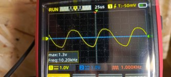

Автор вопроса уже оптимизировал режим выходной лампы по симметричному ограничению на нагрузке, осциллограммы -свидетели.
Сейчас задача сравнить доработку с исходной схемой.
Кстати, у лампы 6п14п ток покоя паспортный 48мА, на пике под 100ма.
Но за пики отвечает емкость питания. Поэтому принимаем режим в районе 50 мА, плюс десяток мА драйверу.

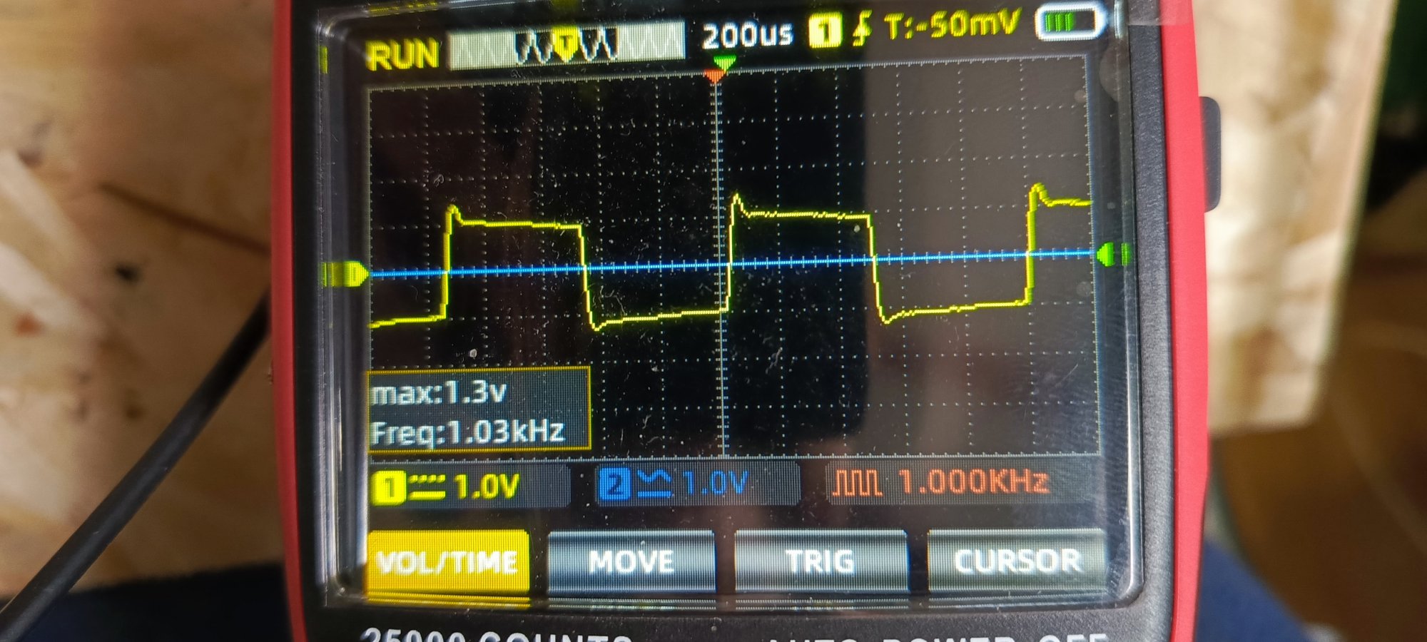

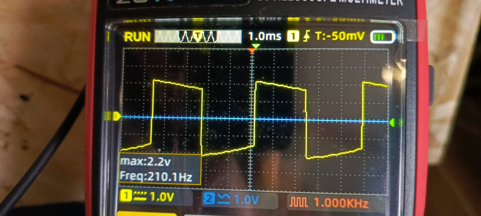

Можно глянуть поведение на меандре со снижением частоты сигнала от 100 и ниже. Частота спада полки на 50 проц укажет нам на нижнюю границу всего усилителя, если ее на 6, 3 поделить. (два Пи)

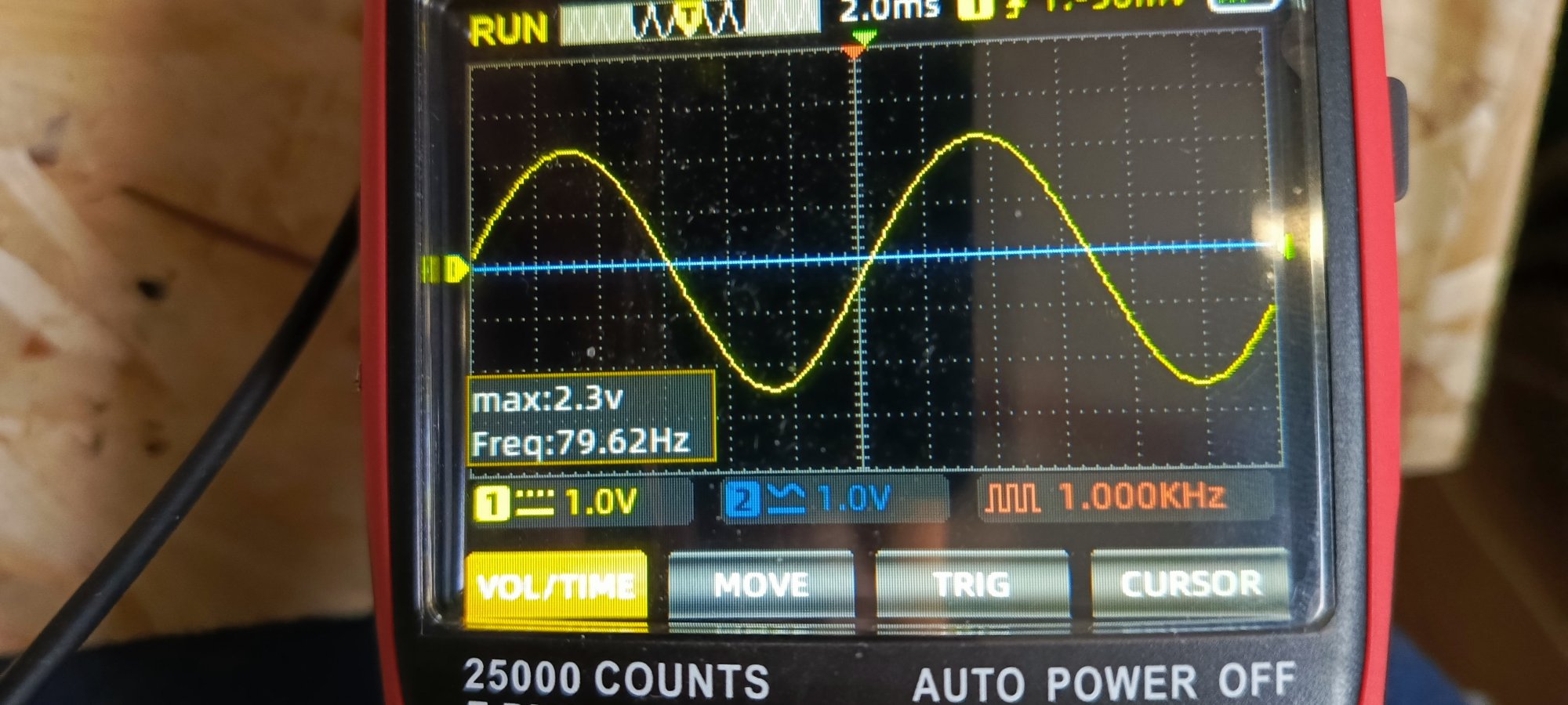

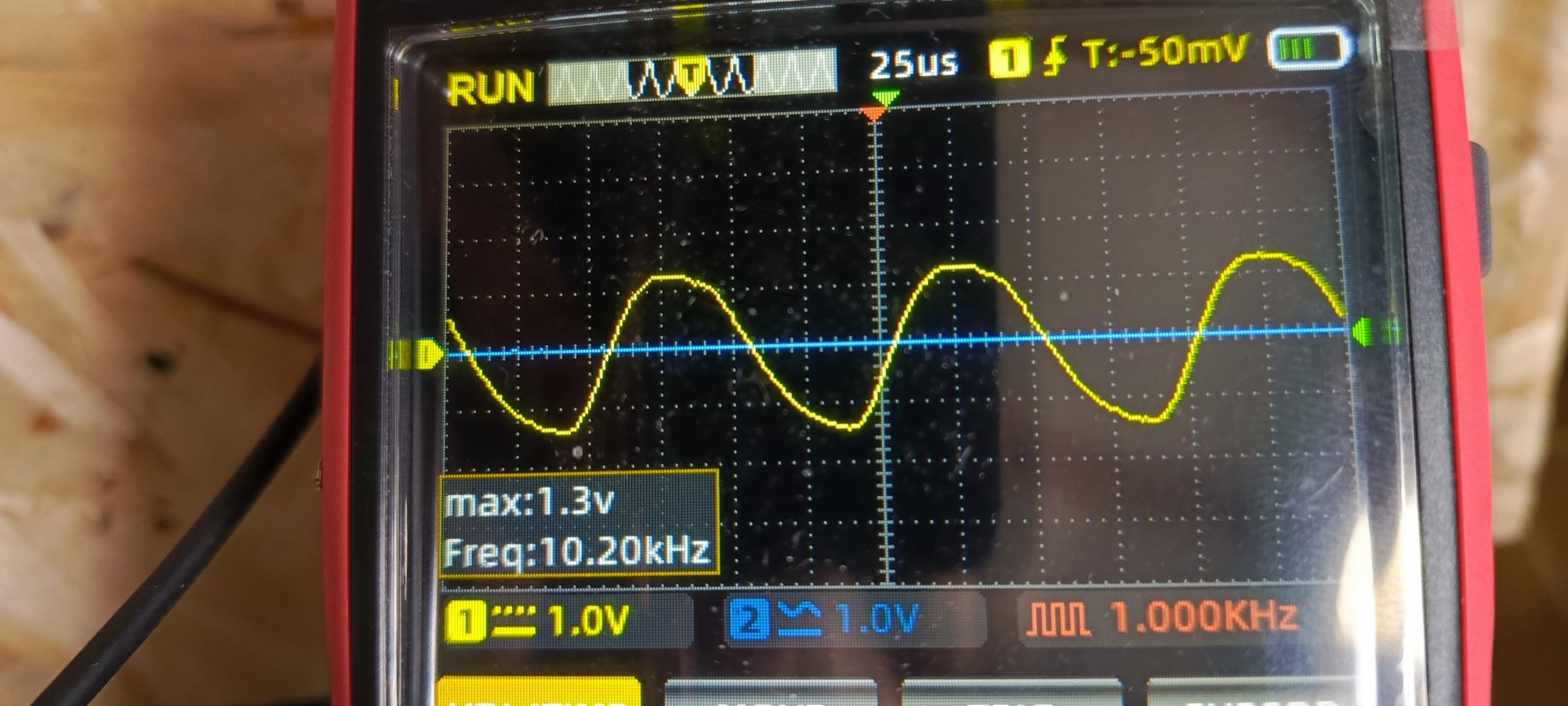

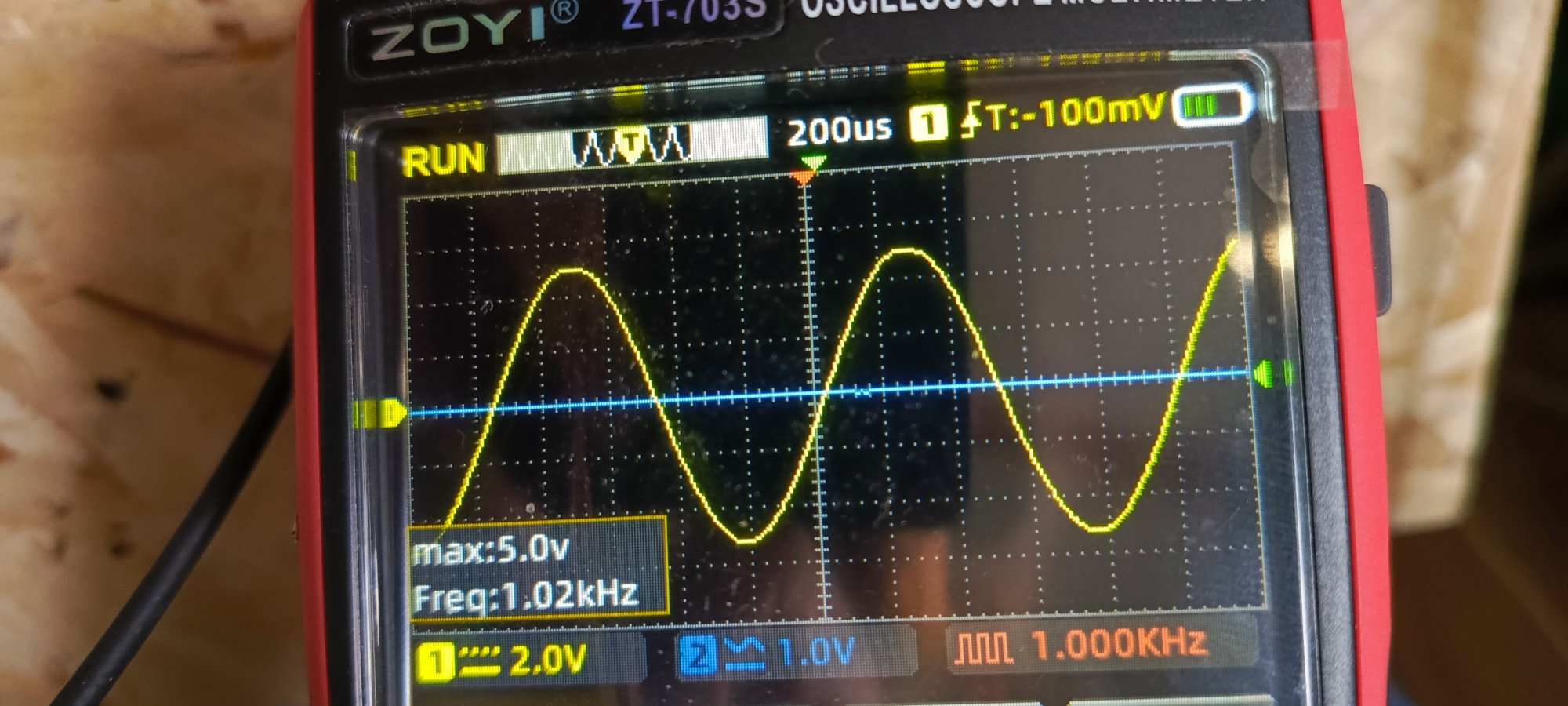

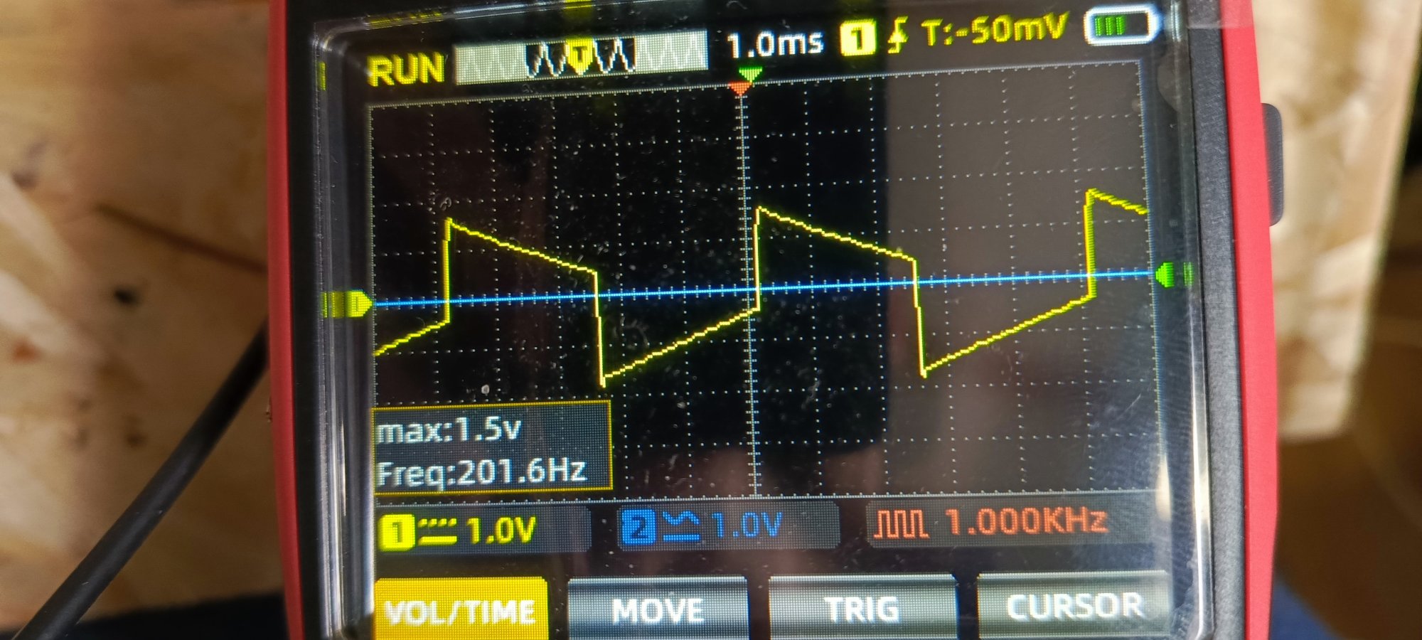

Сегодняшнее испытание показало совсем не лицеприятное поведение штатного аппарата.
Первое фото это тоже меандр, если что.

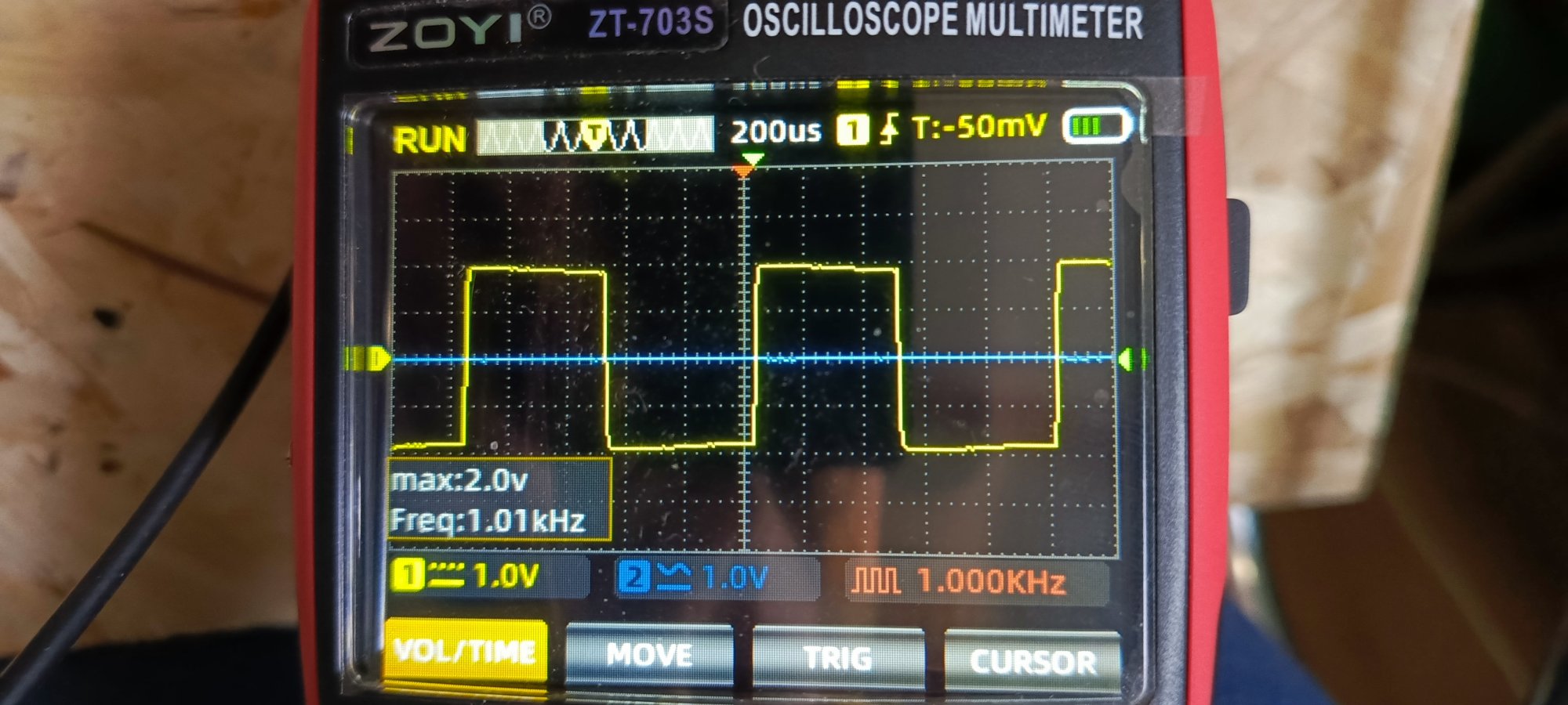

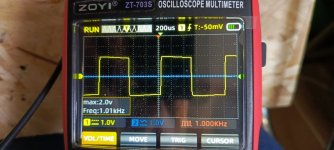

А вот изменив оос на 10 к с кондером на 200пф стало совсем неплохо.

Только вот насладиться звуком этого варианта была не судьба. На последок я заменил разделительные конденсаторы с 0,01 на 0,1 и тут же получил сильнейший возбуд. Борьба с ним оказалась безуспешная и в итоге я коротнул межкаскадный кондер в первой лампе. Не знаю что произошло но больше я нормально работать усилитель заставить не смог. Провозился два часа, менял лампы и конденсаторы, проверил даже твз но первая лампа работает с перекосом и возбудом.
Антизвонные резисторы в сетки пробовали?Разделительный кондёр более 0,022мкф не нужен ,все равно мелкий вых транс полосу срежет и ещё будет искажать
Вообще в перспективе я бы переделал силовые трансы в выходные(смотать вторички,намотать новую вторичку и поверх нее вторую секцию первички,будет секционирование)у них железо больше,заказать плоский Тор на силовик,он хорошо ляжет в подвал стального шасси и будет экранировка,а из выходных малых трансов сделать дросселя питания
Возбуд мог возникнуть из за индуктивности кондера 0,1мкф,можно попробовать его шунтировать небольшой 2000пф качественной керамикой или слюдой
