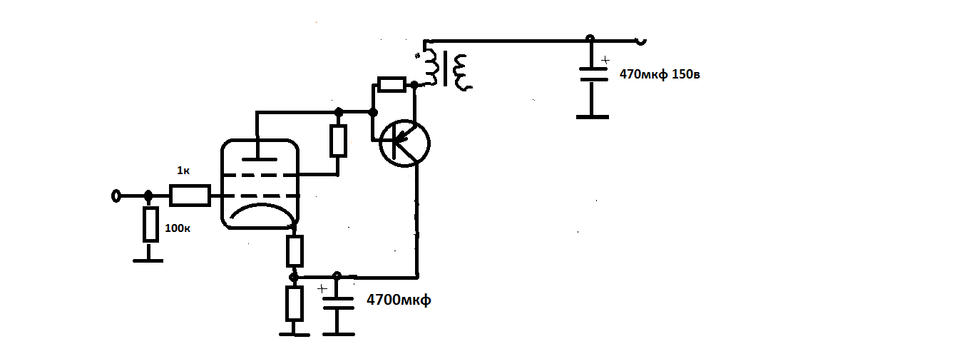

вот так МКТ или дроссель сильно упрощается
    10.3 KB · Просмотры: 61
Вот ещё хороший вопрос, почему такое включение транзистора считается гибридным СРПП ?
Именно за счёт точки съёма сигнала? С истока транзистора? В этом случае схема работает как СРПП? Просто если сигнал снимать с анода лампы, мы получим ГСТ в аноде лампы, никакой это не СРПП.
А вот если снимать сигнал как в схеме с истока... то это тоже никакой не СРПП. Включение транзистора - стабилизатором тока. Допустим, часть тока ответвляется в нагрузку, тогда ток через токовый резистор уменьшается и транзистор повышает ток через себя, этот новый повышенный ток делится на ток нагрузки и на ток через токовый резистор. Точность реагирования транзистора около 1%. То есть с некоторыми искажениями. Поскольку ток через токовый резистор постоянен, то и через лампу ток постоянен. Это каскод, у лампы в аноде ГСТ. Управление транзистором - уровнем напряжения питания каскада, лампа отьедает сколько нужно в такт звукового сигнала. Каскад не СРПП, не двухтактный, однозначно однотактный. Причём в области отрицательных потенциалов на затворе, а характеристика транзистора там нелинейная. Кроме этого вопрос вызывает то, что вся эта шняга по сути ИТУН получается. Транзистор компенсирует ток, уходящий в нагрузку (увеличивает ток через себя). Если это сложная нагрузка, не чисто активная, то и снимаемое напряжение с истока транзистора нифига не пропорционально входному сигналу. Одни искажения будут. Я прав?
Самый что нинаесть СРПП.
Но, почему? Лампа же видит у себя в аноде ГСТ, поэтому данная схема не работает, как двухтактная. Точнее... есть ли граничное сопротивление нагрузки, при котором лампа + BSP129 будут работать в двухтактном режиме? Наверно, нет. Наверно ток через лампу всегда будет стабильный. Вот. И ещё смущает, что это ИТУН, на сложных нагрузках (да даже сетки выходных ламп) сигнал будет искажаться. Хотя... напряжение на токовом резисторе всегда будет поддерживаться постоянным. Поэтому выходной сигнал по напряжению = напряжению на аноде лампы + 1...2В. Да, выходной сигнал по напряжению пропорционален входному. СРПП с пентодом сверху, каскад с динамической нагрузкой. Спасибо.
Источником возбуждения верхнего, скажем, триода является напряжение на резисторе между сеткой и катодом (сами переведёте для полевика), верхний триод возбуждается по схеме с общим катодом. Токи складываются. Вполне себе РР...

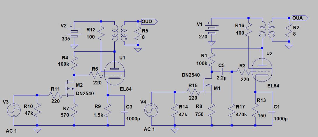

А ещё вопрос по https://ldsound.club/attachments/1776028262548-png.181028/
Если напряжение на аноде EL84 может опускаться до 30В, то придётся выбрать ток покоя через транзистор порядка 0,3ма, не слишком ли мало для того чтобы прокачать сетку EL84? А с учетом того, что при снижении напряжения на аноде EL84 ток транзистора ещё и вырастать будет, непонятно, 100К оказывается очень большим номиналом.
