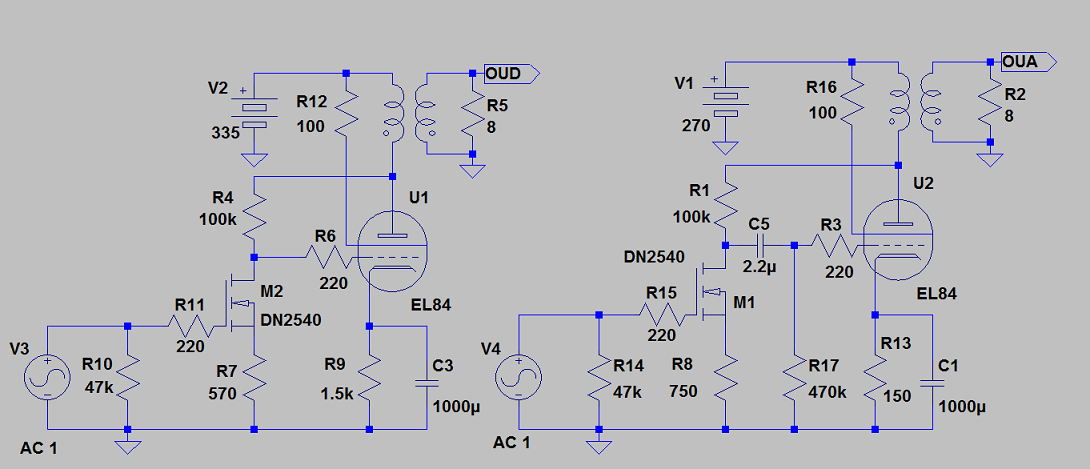

Одно уточню. Гальваносвязанный повторитель сильно проигрывает по запасу полезного сигнала повторителю с висящей в воздухе сеткой, смещенной от своего же катода.
Та же история с двухкаскадным гальваносвязанным катодином в пушпуле.

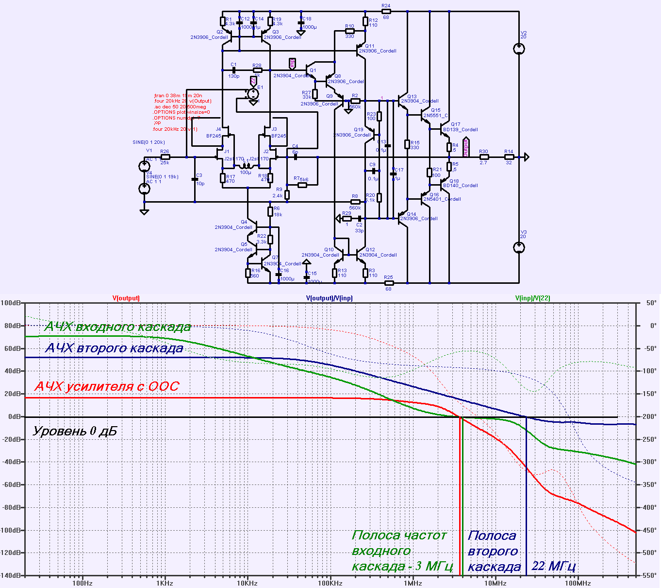

Первый полюс (координатно, не по частоте) - в эмиттерах входного дифа, R7R18L1. По частоте, полюс этот последний.
Второй полюс: в нагрузке входного дифа: Rвх Т1//RколлТ3//RстокаЖ3-С1. По частоте полюс этот первый.
Третий: параллельное включение сопротивлений коллекторов Т11Т12, входного сопротивления ВК и С2 33 пФ. Средний полюс.
Любая частотная коррекция с числом полюсов больше одного корёжит переходную характеристику.

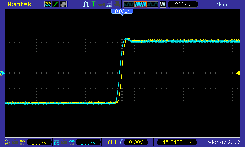

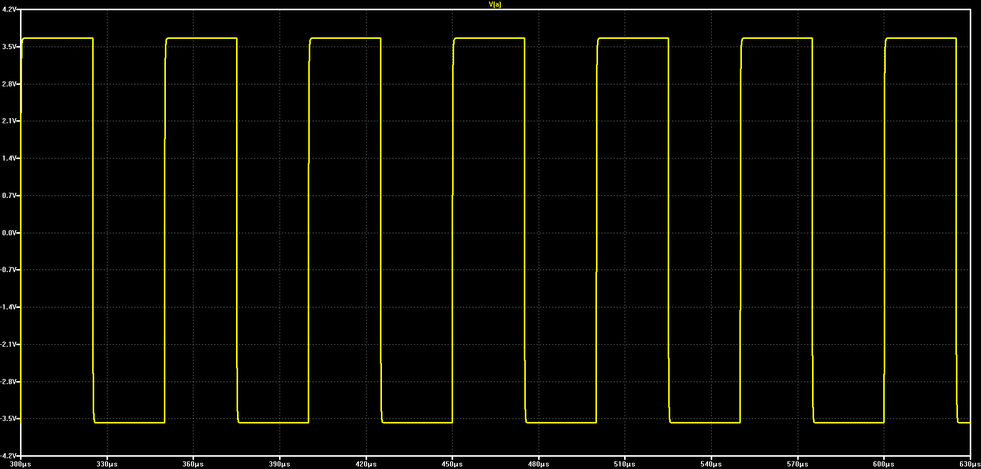

Это твоё крайнее слово?
Нефиг говорить, чего не знаешь. ПХ от порядка коррекции не зависит.
ООС уменьшает любые виды искажений. Фазовые и временнЫе - тоже.
Вот до таких значений.
Отчего оно так?
Смоделируем это.
Два идентичных усилителя с одинаковым усилением под ООС: -22 раза.
Только вот:
Отличаются Ку до охвата ООС. Верхний усилитель имеет меньшее усиление, но более широкую полосу, определяемую ФНЧ:
Какой же усилитель лучше отработает пресловутый импульсный сигнал?
Оказывается, белый широкополосный усилитель с мелкой ООС отрабатывает сложный сигнал с ВЧ-гармониками зримо хуже зелёного узкополосного с высоким петлевым усилением.
Как оно и есть, на самом деле, в железных усилителях.

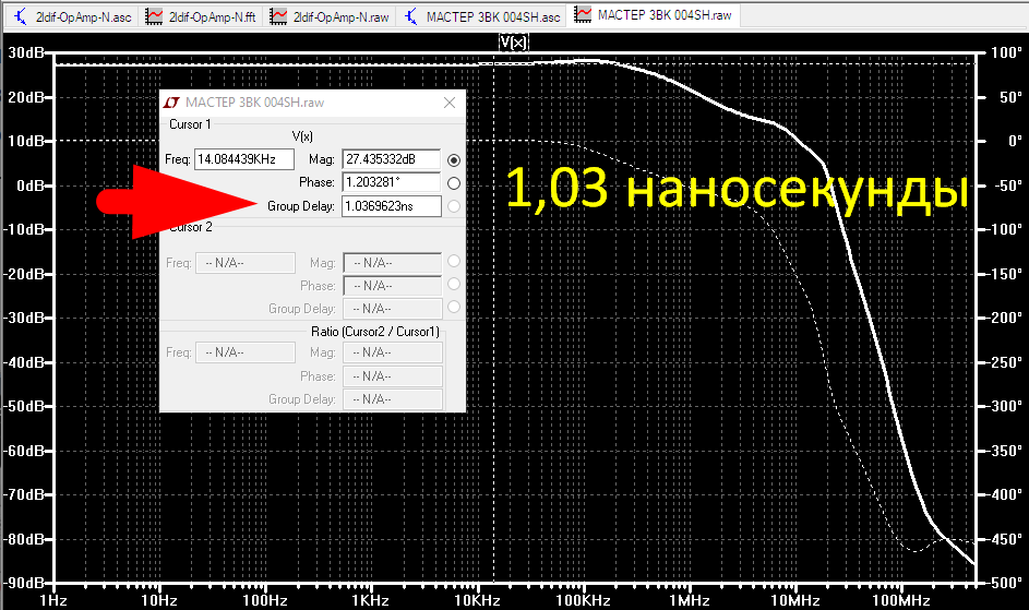

Модель. Убедитесь сами: шарлатаны просто брешуть про страшные задержки в чужих усилителях и полное благолепие - в своих
Самая глубокая ООС при максимально широкой полосе усиления получается при самой короткой петле, т. е. при минимальной задержке.
Напротив: чем глубже ООС удастся сделать, тем больший пофиг на задержки в петле:
Нет у меня таких. Кроме гальваносвязанных драйверов-повторителей, связанных с сетками ВК

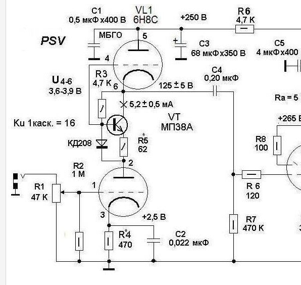

Спасибо. И последее, что я бы хотел рассмотреть, это СРПП с триодом внизу и транзистором типа BSP129 наверху. Плюс - низкое напряжение питания. Так же я рассмотрел IXCP10M45S и DN2540N5. Но, при условном токе 5ма, у этих двух экзотических транзисторов напряжение на затворе -3,1…-1,95В, а у BSP129 порядка -0,95В, что заметно уменьшает номинал токового резистора. Не знаю, подобен ли СРПП с вакуумным триодом + BSP129 классическому СРПП с двумя вакуумными триодами, но у классического СРПП токовый резистор чем меньше, тем лучше, то есть он должен быть существенно меньше по номиналу, чем сопротивление нагрузки. Как триод + BSP129 будут работать? Или они как СРПП вообще не будут работать и BSP129 изобразит из себя просто источник тока, что равноценно дроссельной нагрузке и никакого уменьшения выходного сопротивления такого каскада не будет, как у классического СРПП с двумя триодами по сравнению с резистивным каскадом на одном триоде? ВАХи у BSP129 пентодные, скажем так. При постоянном напряжении на затворе - ток стабильный в большом диапазоне приложенных напряжений исток-сток. А изменение напряжения на затворе вызывает вот такие изменения тока: 0,00643ма при -0,9В, 0,005ма при -0,95В, 0,0375ма при -1,0В. Благодарю.
Это уже мои придирки. В принципе, работает и гальваника.
Ну и какое это в ж....СРПП? СРПП это двухтактно-последовательный каскад. Из одинаковых половинок. Остальное- выкрутасы, выжать из 100-граммового лимона 120 граммов сока, отчитаться о добытых процентах . А что там со звукам-да фиг с ним.
Если у вас есть иксисы, то в первый каскад ее в анод, далее - истоковый повторитель, и можно уже с ним "покемоновскую" ООС завязать. Взлетит. В классическом варианте "Покемон" на 6Ф не получится, точнее - звук будет, но не хороший.
Самый удачный Покемон от дяди Олега, так как 6п14п имеет куриное смещение . И качается легко. Попытка перетащить эту схему на 6П45С ничего не дала, зря потраченное время. Драйвер не способен был выдать такой сигнал .А может, время поджимало, нужно было сделать уверенно работающее что-то.
Да можно любую комбинированную лампу так сделать практически, но первый триод обычно очень хилый, поэтому нужна обвязка из ИТ и ИП. Вопрос только, а оно надо такое, с такими затратами.
Иксисов нет. Но как иксисы или BSP129 будут работать в аноде триода? Как СРПП всё таки или нет? ВАХи BSP129 подобны ВАХам 6Ж3 приблизительно. По изменению тока в зависимости от напряжения на затворе - так же очень похоже на 6Ж3 (у неё -1,1В при 5,25ма и -1,0В при 5,625ма). Да, у BSP129 изменение тока заметно больше. Что это значит, Кус BSP129 заметно больше? Если 6Ж3 в пентоде поставить сверху триода, что это будет? СРПП с уменьшением выходного сопротивления? И чем иксисы лучше? Линейнее? У иксисов в документации логарифмическая шкала зависимости напряжения на затворе и тока, зависимость кривая, но не факт что в обычных координатах зависимость станет прямой, надо точно пересчитать, возможно кривая станет кривой в обратную сторону.
ИТ это нужно на BSP129 подать на затвор постоянное напряжение? Это тогда не включение СРПП будет. Истоковый повторитель отдельным каскадом?

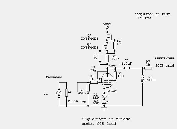

129 вроде по напряжению не подойдут, я ставлю каскоды на 2540. И это не СРПП, это ИТ. Вообще, если речь о каскодном ИТ, то вам надо другие транзисторы посмотреть, для 10М45 и 2540 ток слишком мал.
У них исток сток до 240В. ИТ это затвор соединённый со стоком? А если так? Что это будет? https://forum.vegalab.ru/attachment.php?attachmentid=283606&d=1483726573
Вопросы про полевики не только для 6Ф, хочется иметь большой выбор входных ламп для покемона, если BSP129 + триод будут иметь в 2-4 раза пониженное выходное сопротивление как у СРПП.
Истоковый повторитель на том же BSP129 можно делать?
Каскодный ИТ я предпочитаю по одной причине, точнее по двум - с Мю выхода имеем очень низкое выходное сопротивление, и каскод имеет очень высокое сопротивление в звуковой полосе частот. Ну и бонус - низкие искажения каскада и очень хорошая фильтрация. "Покемоны" - это к Конструктору - автору, Олегу Чернышову, он тут часто. Подскажет.
Не, это только выходной каскад, два варианта. Как раз с параллельной ООС. Лампа может быть любой, с пересчетом, конечно. А каскодный ИТ на мосфетах легко гуглится во множестве вариантов.
Благодарю. Очень интересная схема. То есть это выходной каскад типа покемона? А как считать глубину ООС в такой схеме? Какое внутреннее сопротивление полевика брать? Или лучше подбором резисторов по фактическому уменьшению усиления всей схемы?
Каскодный ИТ это вот такое что-то? https://ldsound.club/attachments/unnamed-jpg.109626/

Спасибо. И последее, что я бы хотел рассмотреть, это СРПП с триодом внизу и транзистором типа BSP129 наверху. Плюс - низкое напряжение питания. Так же я рассмотрел IXCP10M45S и DN2540N5. Но, при условном токе 5ма, у этих двух экзотических транзисторов напряжение на затворе -3,1…-1,95В, а у BSP129 порядка -0,95В, что заметно уменьшает номинал токового резистора. Не знаю, подобен ли СРПП с вакуумным триодом + BSP129 классическому СРПП с двумя вакуумными триодами, но у классического СРПП токовый резистор чем меньше, тем лучше, то есть он должен быть существенно меньше....
Наоборот, есть смысл в классическом СРПП катодный резистор верхней лампы заменить на ГСТ.
Тогда выходное сопротивление такого каскада снизится, а не увеличится.
Усиление по напряжению приблизится к мю.

У вас каскодные ИТ? Типа таких? И как в них подбирать режим полевиков? https://ldsound.club/attachments/unnamed-jpg.109626/
Или у вас обычные ИТ, когда затвор соединяется с истоком BSP129 или BSS126 или LND150, стабилизируемый ток, соответственно, составит 86ма или 22,5ма или 1,7ма.
Подскажите, как подбирать резисторы и режимы полевиков в этой схеме https://ldsound.club/attachments/1776028262548-png.181028/
Каскодные, да. Только сигнал снимается с общей точки R3 и R4.
Режимы на схеме выше не подскажу, я повторителями пока не занимался вплотную.
Если снимать со средней точки R3 и R4, то єто почти как СРПП с ГСТ в катоде,
Режим полевиков подбирается отдельно от схемы с лампой.
На напряжении гарантированно выше насыщения.
Считается на ток и напряжение на аноде лампы, при заданном питании, как эквивалент резистора по постоянке. А по переменке там будут мегаомы.
Для удобства подбора лучше снять индивидуальную ВАХ полевиков, хотя бы по нескольким точкам, включающим в себя рабочую.
Да, но спектр другой и вых. сопр. считается от крутизны нижнего транзистора, а не от внутреннего лампы. И я имел в виду схему повторителя, режимы ИТ считаются очень просто и подстраиваются нижним резистором уже в схеме. Т.к. транзисторы имеют большой разброс.
Настолько разброс большой, что лучше их измерить.
Пример простого, не двухэтажного ГСТ в теме:

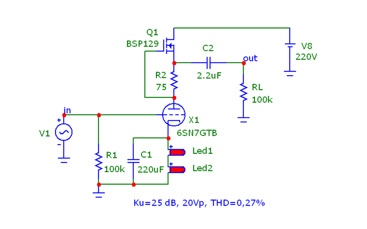

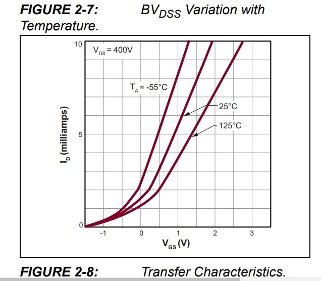

Подскажите схему эмиттерного повторителя, на BSP129 или BSS126 или LND150. Нашёл это - https://guitar-gear.ru/forum/index....attach&attach_rel_module=post&attach_id=54283
Расчёт резистора затвор-исток в этой схеме правильный? При токе покоя 1ма через лампу на резисторе будет -1В, что соответствует всего лишь 0,3ма через LND150. Ток через лампу может расти до 2ма, что даст -2В затвор-исток с током, а уже при -1,5В ток становится нулевым через LND150. По идее, лучше использовать IXCP10M45S и DN2540, у которых намного больше заход в отрицательную область потенциала затвор-исток, а в случае LND150 и всяких BSP/BSS лучше наверно выбрать рабочую область -0,5В...-1В. Кстати, вот эта нелинейность транзистора в области отрицательных смещений затвора большие искажения даст? 2й гармоники?
И зачем столько диодов в этой схеме?
Извините, часть вопросов снимается. На затворе в данной схеме положительный потенциал, область работы линейная. Но зачем расчёт резистора 1ком связывают с Кус лампы? Кроме этого, если напряжение анодного питания принять 300В, ток покоя через лампу 1ма, на резисторе 1ком будет +1В, тогда с таким потенциалом на затворе LND150 стабилизирует ток 5,5ма. Чтобы такой ток загнать в резистор в истоке (100ком), надо анодное питание иметь более 550В. Не говоря уже о росте тока через лампу и росте потенциала на затворе.
    120.9 KB · Просмотры: 66
Это я видел. Вот аналогичная схема с расчётами - https://forum.vegalab.ru/attachment.php?attachmentid=249219&d=1446063985 Выходное сопротивление получается в 5-6 раз ниже Ri лампы.
А по поводу этого - https://guitar-gear.ru/forum/index....attach&attach_rel_module=post&attach_id=54283 Вероятно расчёт резистора 1ком связан с Кус лампы, чтобы нивелировать усиление лампы, чтобы взять Кус=1, потому что в такой схеме размах входного сигнала для LND150 весьма ограничен. Зачем тогда лампа нужна? Для красоты? Да и резистор 100к в истоке тоже как то подсчитан неправильно что-ли.
