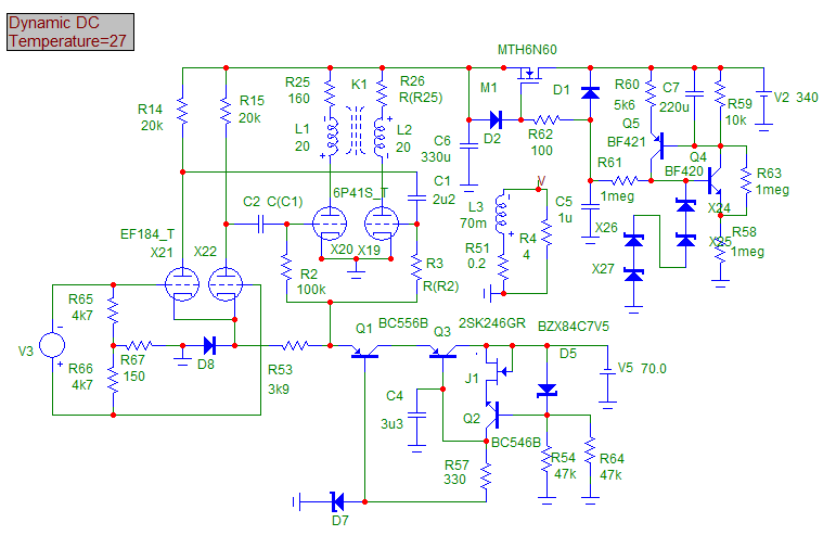

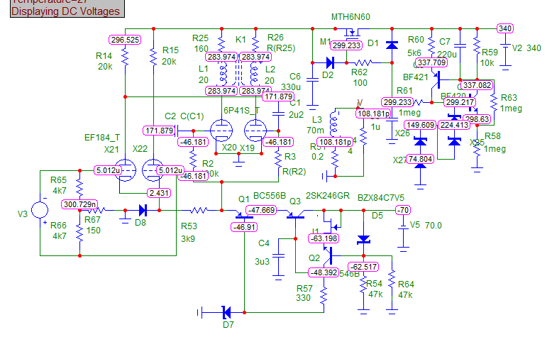

... сейчас слушаю пушпул на 6П41С триодом без ООС с Кг 0.7% на максимальной мощности (12 ватт), и мне ничего нигде не колет.
Схемой не поделитесь? Ждут своей очереди несколько пар 6п41с, никак не определюсь с фазоинвертором и прочими составляющими схемы.

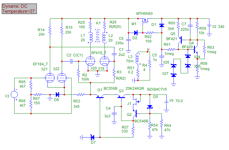

В самой схеме ничего особенного нет. Всё банально просто. Вход балансный. В драйвере 6Ж51П в триодном включении. Важный элемент - D8, он защищает сетки входных ламп на время прогрева усилителя - блокирует появление больших сеточных токов. Был прецедент - когда я делал такой дифкаскад на 6С3П, сеткам было сильно нехорошо, их от перегрева корёжило. Усилитель выполнен в виде двух моноблоков, в качестве предусилителя пока использую E-MU0404 USB, ей же регулирую громкость.

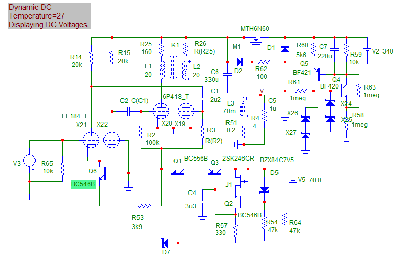

Для небалансного входа драйвер переделать вот так.
сеточный ток входного дифкаскада пролезает и на вход, там при переходных процессах нехилые вольты появляются. И также ставил в катод стабилитрон, который защищал катод от обеих запредельных полярностей на катоде.

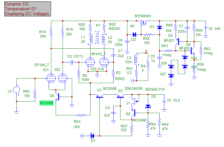

Делал РР на 6П45С триодом. Драйвер был на 6С3П. Схема была практически та же самая. Столкнулся с таким эффектом - включаем усилитель, меряем напряжение на анодах дифкаскада. Выключаем, снова включаем и снова меряем. Напряжения уже другие и разбаланс в другую сторону. Крепко задумался, потом понял. При включении усилителя, когда катод только начинает греться, анодного тока ещё нет, а сеточный уже появляется, т.к. сетка к катоду ближе. А через резистор хвоста дифкаскада ток тянет неслабый. Сетки начинают греться и слегка деформируются. Лампы с высокой крутизной, там зазоры от катода минимальные, сеточки нежные. Деформация в несколько микрон меняет ВАХ. Поставил защитный диодик от обратного напряжения, эффект пропал.
Делал РР на 6П45С триодом. Драйвер был на 6С3П. Схема была практически та же самая. Столкнулся с таким эффектом - включаем усилитель, меряем напряжение на анодах дифкаскада. Выключаем, снова включаем и снова меряем. Напряжения уже другие и разбаланс в другую сторону. Крепко задумался, потом понял. При включении усилителя когда катод только начинает греться, анодного ещё нет, а сеточный уже появляется, т.к. сетка к катоду ближе. А через резистор хвоста дифкаскада ток тянет неслабый. Сетки начинают греться и слегка деформируются. Лампы с высокой крутизной, там зазоры от катода минимальные, сеточки нежные. Деформация в несколько микрон меняет ВАХ.
Нарвался на такое, потом тему дифкаскада как однотактного драйвера закрыл . Но осадок остался. И сейчас читаю про то же самое, в более драматичном варианте.
Диодик решает все проблемы. При прогретом аноде катод выше земли, диод обратно смещён и вообще не влияет на работу дифкаскада.

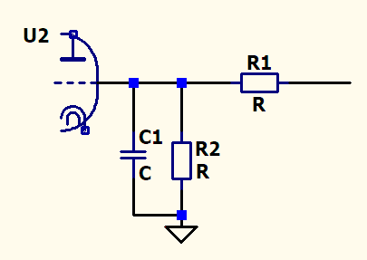

А какие ограничения по увеличению резисторов ООС? Какие минусы применения 36ком+470ком вместо 3,6ком+47ком?

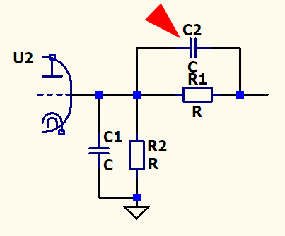

Входная ёмкость С1 активного элемента создаёт с резисторами ООС ФНЧ:
Этот ФНЧ крутит фазу сигнала ООС на отставание, что способствует генерации усилителя. Потому выходов два:
1. Резисторы ООС не должны быть высокоомными. Но и слишком уменьшать их сопротивление тоже нельзя: цепь ООС - такая же нагрузка каскада, как и другие цепи. К ней приложено выходное напряжение, она потребляет ток и рассеивает мощность, что, само по себе, вызывает искажения.
2. Лучше всего шунтировать верхний резистор делителя ООС конденсатором, который несколько компенсирует сдвиг фазы от RoocCвх:
