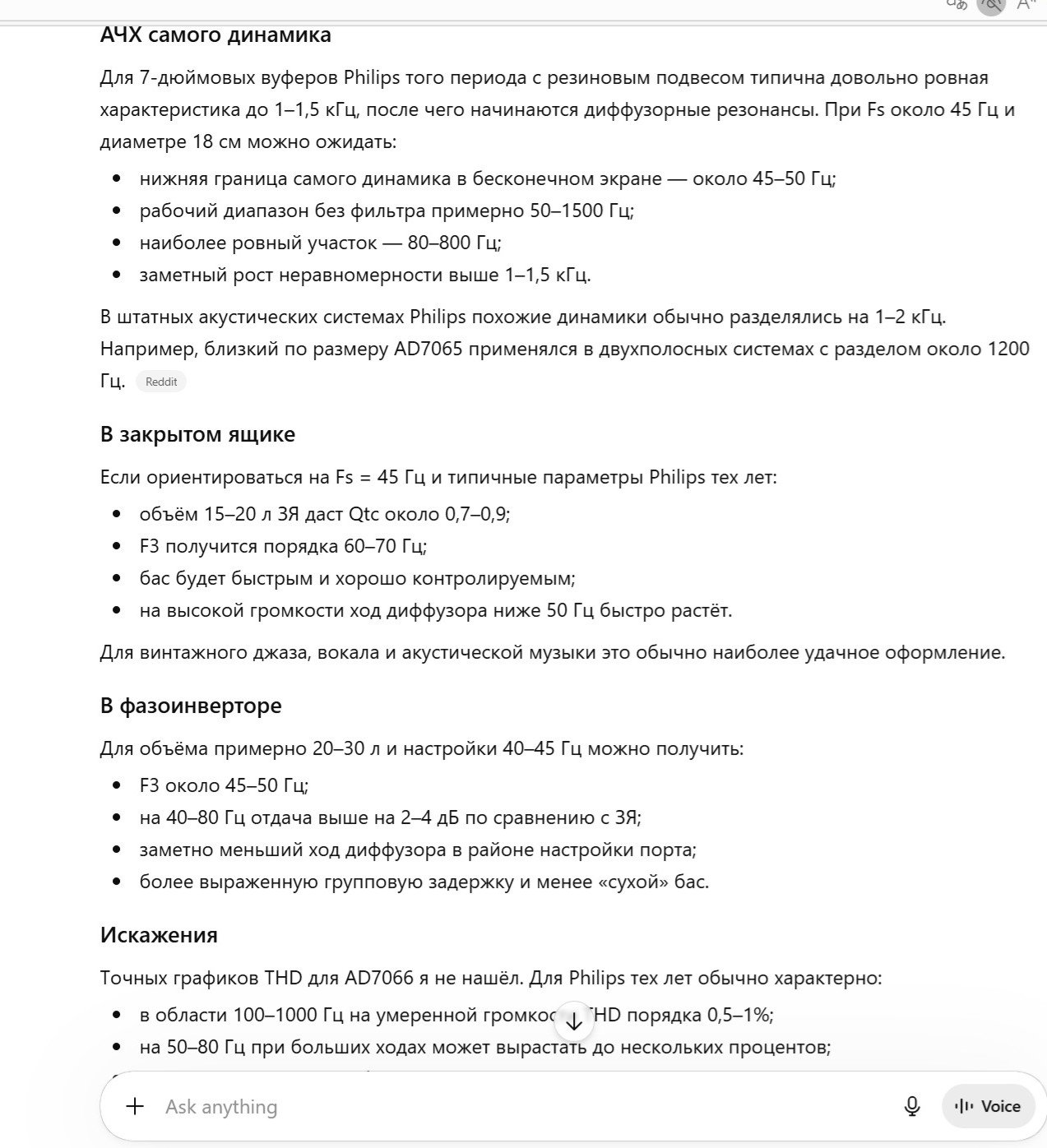

Ну если в этом плане, ну провода вчера из корпуса вывел для настройки ЭМОС, можно теперь снять кривые АЧХ и импеданса в пассивном включении, посмотреть что оно там покажет в тесном ящике. Как только настрою всё и получится снять характеристику в активном режиме, думаю будет понятно ради чего это.

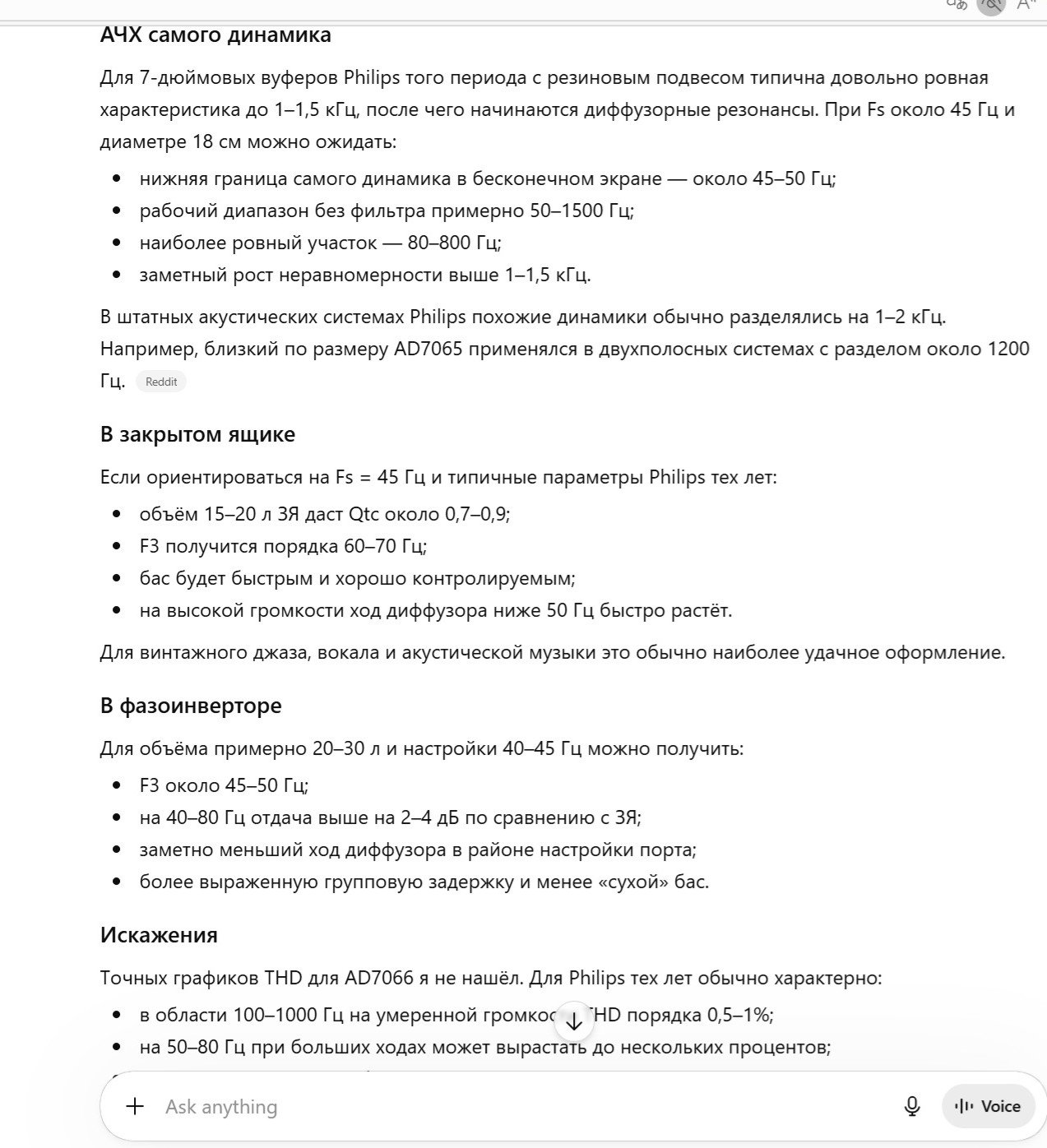

Какая бьіла бьі разница с таким динамиком в стандартном ящике
Ну если только посмотреть вариации пассивных АС на головках Philips AD7066(7065).

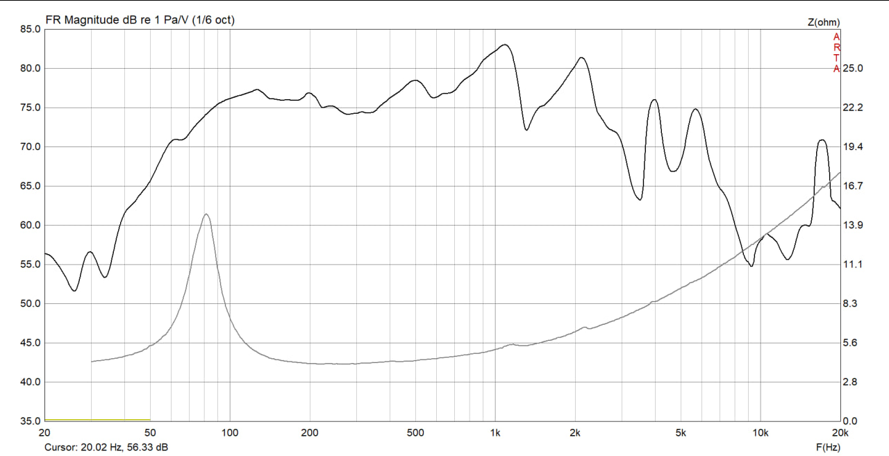

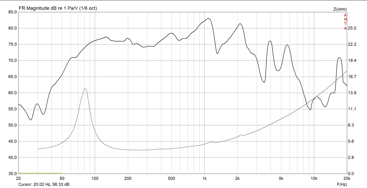

Ну и пока торчали провода из корпуса для настройки ЭМОС, просто измерил НЧ в пассиве:
Полная добротность в корпусе 1.1

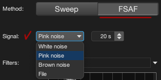

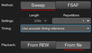

Но Рева - как я понял, работает свипом.
И свипом, и белым/розовым0.7/коричневым шумом, и с внешним файлом/музЫчкой.

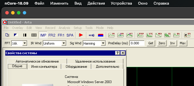

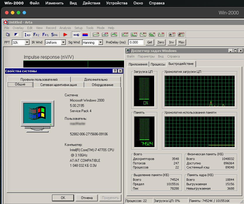

В Одессе в REWʼе есть всё!©
а под macOS нет Arta
Зато есть

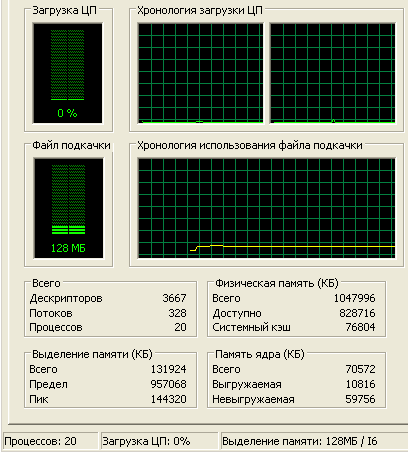

Это ХР Embedded с ядром Server-2003
ARTA 1.7.1
Да, добротность без ЭМОСа под единицу, выброс наглядный. Редкий случай, когда представлена нормальная АЧХ и одновременно зетка. Доказывать ничего не надо.
Смотри и увидишь.
Лично меня Beta раздражает, оно каждую неделю обновляется и в моём частном случае, каждый раз замер мог давать крайне не стабильный результат. А на стабильной версии REW есть только свип.

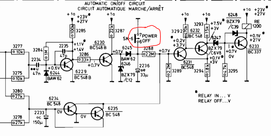

тупо высохшая баночка, задающая время впадания в спячку.
И -да, только сейчас вспомнил, что в усилителе Филипса была такая фишка .

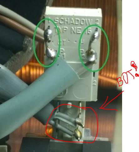

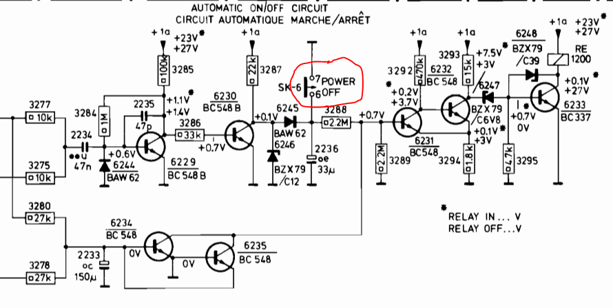

На @mfbfreaks.nl@ есть описание твик колонок, позволяющий снизить фон 50Гц частично убрав причину, которым является провод идущий от кнопки питания к плате УМ:
И заменив такой приблудой.
Думаю попробовать!
Каким образом провод, заземлённый двумя концами по переменной составляющей, приходящий в схему вкл/откл реле, а не в сигнальные цепи, может влиять на фон?? Переизлучающая петля? Свить два провода и все дела.
А там тупо шлейф идет, свить не выйдет, только замена или удалить полностью.
Опять же, я пока вчера откручивал плату и снимал реле, так намучился с этой паутиной проводов идущая такими зигзагами под платой, не сказал бы что сделано всё аккуратно. Очень кстати сильно напомнило конструкцию 35АС-013, там так же, паутина из проводов.
Ответ не принят
Ну не знаю, если есть возможность избавится от лишней антенны, почему бы и нет. Если между платой и трансформатором есть хотя бы металлический экран, то вот провод идет от центра платы, вдоль сигнальных линий огибая трансформатор и припаян хоть и не к самой линии 220В, но находится на той же кнопке питание:
Понимаю так, что это особо и не поможет, и причина фона где то в другом месте, но затраты около нулевые.

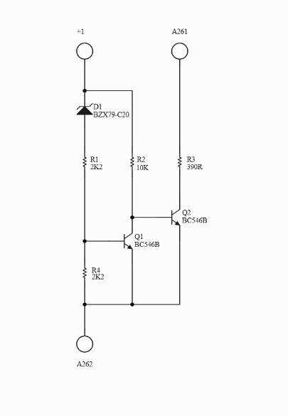

единственная банка, заряжаемая от звука в колонке это С 2236, 33мкф других нет. Параллельная схема резистор 3280 3278 емкость с2233 на 150мк это защита от постоянки, другая опера.
замереть не двигаясь и подумать: ну ведь оно ж бть когда-то работало без фона? и зачем нужно выкидывать все . меняя полностью питание? И шо там могло сдохнуть со временем, кроме сухих банок и может быть ржавых паек.
так может по фону в те годы изначально заложились дб на 70, которые с высыханием стали все -60дб. так то с70 и новая фонила сильно)
по схеме глянул, то в этой АС есть чутье в 70мв, вот и наводки)
Двуполярное тут!
2236 ёмкость на этикетке 22мкФ, LCR метр измеряет = 41мкФ ESR 1.6Ом
Банки по питанию те что 3300мкФ, измеряются как 3200мкФ ESR 0.06Ом и 3900мкФ ESR 0.06Ом
Нашел в закромах один Jamicon 22мкФ х 50В (измерено 21.9мкФ ESR 0.5Ом), заменим 2236 на него, дальше посмотрим!
Фона не будет.....

Заменил конденсатор 2236, не помогло, у одной колонки при равном уровне громкости, всё равно может произойти переходит в режим Stand-By
