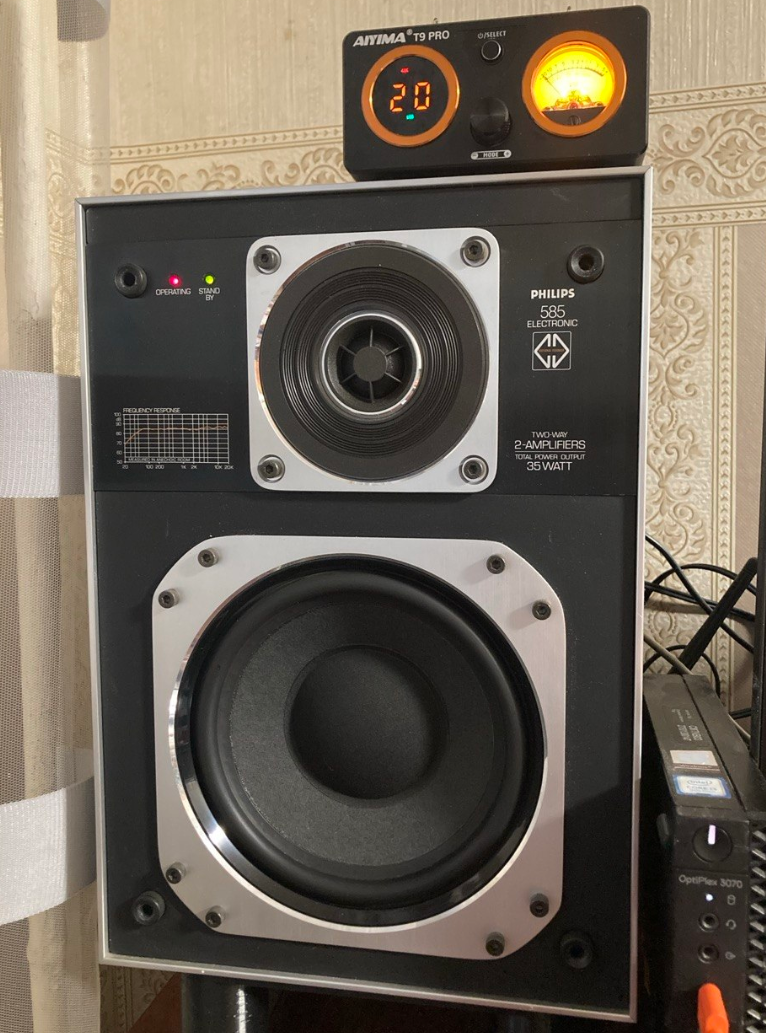

Philips 22AH585 MFB
  • Автор темы Автор темы MacSys
Два AC-DC (24В) 28В х 1.5-2А
Это уже химия, не моё, буду искать всё же 2 по 2хВ перемотают до нужного значения.

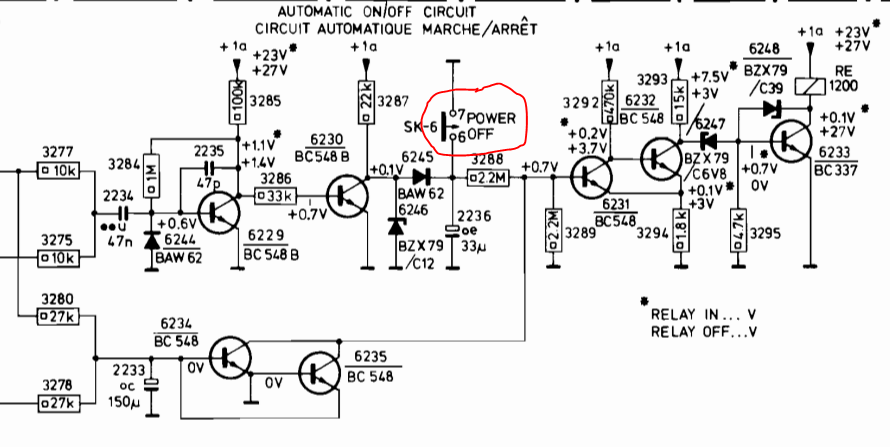

Заменил конденсатор 2236, не помогло, у одной колонки при равном уровне громкости, всё равно может произойти переходит в режим Stand-By
Нужно наверное таки колупать всю схему Stand-By, очевидно что где-то еще косяки, так как при равном уровне громкости вторая колонка стабильно работает, практически до шепота и не уходит в сон.

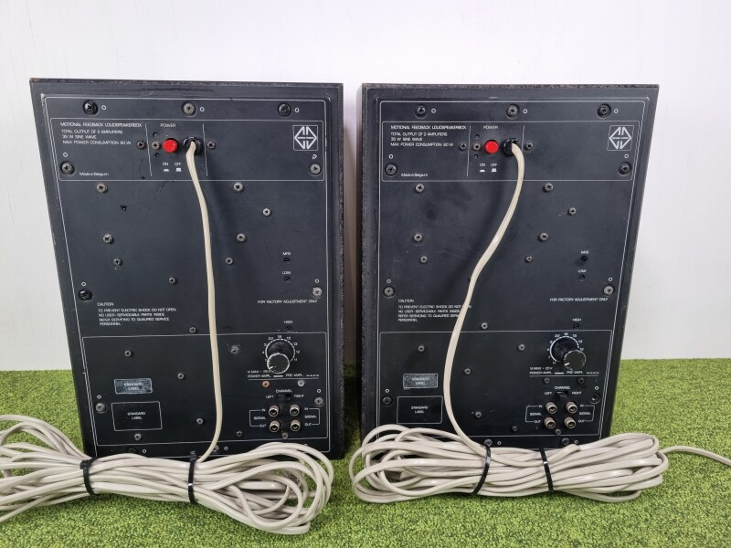

А сетевой провод с землей?
Не исключено что разводка сделана с расчетом на наличие заземления.
Просто обычный ШВВП какой то двужильный. Судя по всему заводской:
На всех фото из интернета он одинаково серого цвета!
А на попробовать отдалить на проводочках транс не?
Муторно даже просто снять шасси, открути закрути шурупы коих 12-ть штук.
Хм... Может фон уже был с завода?!
Проверять доп. проводом-землей муторно и надо блоки друг от друга отключать...

Схема то простая как трусы семейные:
Если поставить сигнал идущий в АС на паузу, то обе колонки примерно через 40 секунд уйдут в сон, но если выставить уровень сигнала на около минимальный, исправная АС выходит из сна и работает, вторая просто не выйдет из сна. Судя по всему, всё упирается в обвязку транзистора 6229
Двуполярное тут!
2236 ёмкость на этикетке 22мкФ, LCR метр измеряет = 41мкФ ESR 1.6Ом
Банки по питанию те что 3300мкФ, измеряются как 3200мкФ ESR 0.06Ом и 3900мкФ ESR 0.06Ом
Нашел в закромах один Jamicon 22мкФ х 50В (измерено 21.9мкФ ESR 0.5Ом), заменим 2236 на него, дальше посмотрим!
А гляньте по очереди сигнал на базе транзистора 6229 , переменка, а лучше на его коллекторе. усиленный. Где-то он теряется , от колонки и до базы первого транзистора.
Там по идее всего два резистора, 3275 и 3277, какой-то резко вырос сопротивлением.

Первым делом: совпадают ли режимы по постоянке с даташитом и между собой в АС. Дальше подаёте розовый шум/синусоиду на вход и тестер через эл. конденсатор в руки - сравнивать режимы по переменке сразу в обоих АС. Динамики отключите принудительно, отпаяв релюшки, а вместо них впаять резисторы.
Был забавный случай: когда собирал первый 100вт усилок то долго не мог побороть проблему щелканья реле задержки для ас. Все блоки по отдельности работали как часы, но стоило собрать ум воедино в корпусе как реле сходило с ума. Методом перебора и случайности обнаружил что трансформатор (зеленый ТС вроде был) давал наводки и реле не выдерживало. Решилось выносом платки в противоположный угол корпуса.

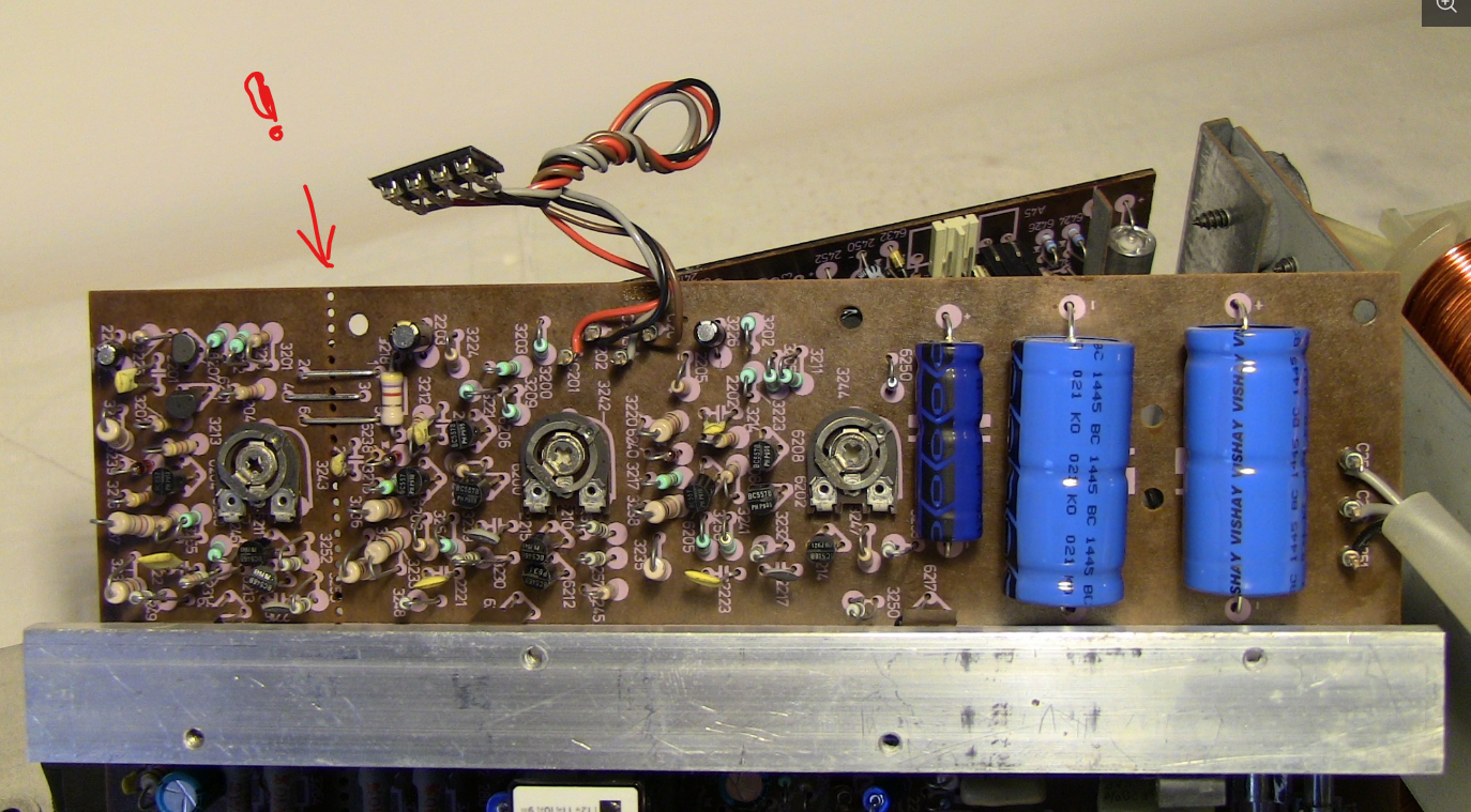

Короче говоря, промежуточное итого, на плате StandBy есть конденсатор под номером 2234 номинал по схеме 47нФ, фактически 24нФ
Заменил, немного стало лучше. Всё что мог пропаял, проверил все транзисторы, резисторы.
Ну это разве что только под настроение или заберу шасси на работу, благо в рюкзак влезет, но это не скоро!
P.S. А вот в плане субъективных ощущений, слушая АС наскоками после работы, могу сказать одно, бас неплох, но на рабочем столе нужно или городить басовые ловушки, "гудит": стол, стул, рюмки и бокалы. Если отойти от стола на 1.5-2м и всё прекрасно. Так вот и приходится за рабочим столом выкручивать тембр НЧ до -6дБ

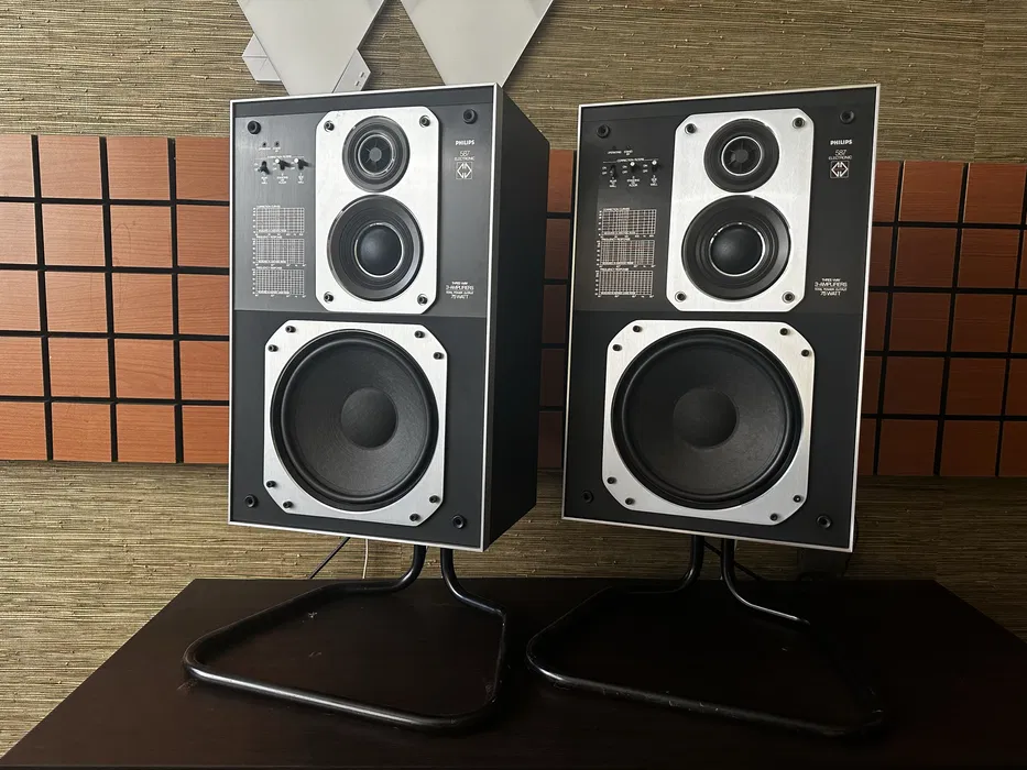

Сама возможность увидеть эту легенду 70-х редкая удача, благодарность вам !!!
Не поверите, внутренний голос уже отчетливо зудит насчет курочить любимые колонки на малый объем, чтобы ЭМОСом вернуть им прежнее звучание . И я с этой беспокойной сволочью - почему-то соглашаюсь))))
Не знаю как кому, а мне их внешний вид очень даже заходит:
Они гармоничные по соотношению деталей , окантовка металлическая -финальный штрих, дополняет металлические накладки динамиков.
ПС . "Так вот ты какой, 25GD-26 Philips" !!!

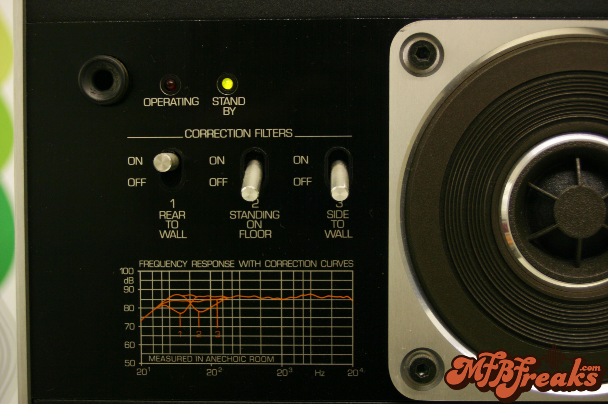

даже такое есть.
Да. И оказывается, что все эти особенности звучания исследованы и учтены в реальной конструкции. Достаточно вчитаться в картинки на передней панели и дернуть нужную ручку.

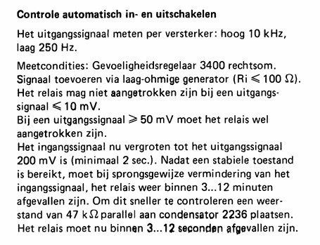

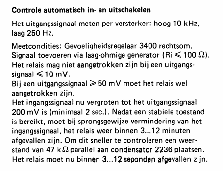

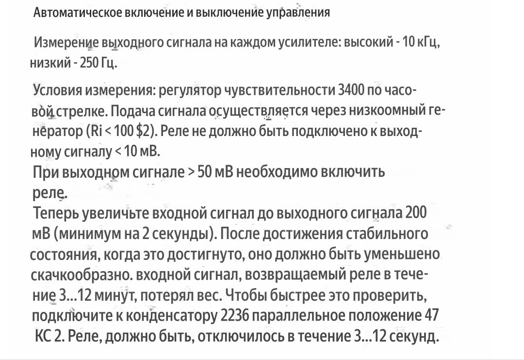

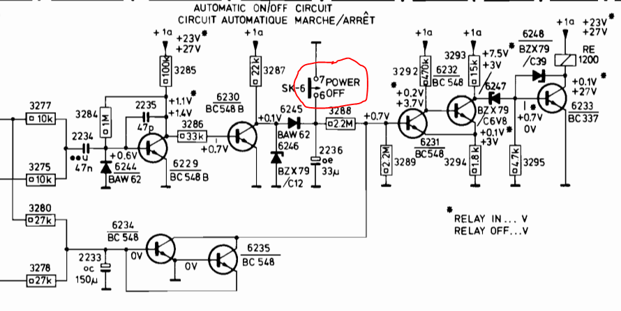

В сервис мануале есть заметка, как проверить работу Stand-By
3-12 минут до отключения АС, это ого-го сколько в сравнении с тем как оно у меня сейчас за 40 сек выключается.
Тут, похоже, иной смысл сказанного. 3-12 минут явно не время разрядки подзаряженных звуком емкостей . Голландский сильно похож на немецкий, можно репу почесать и перевести.Сигнал на входе усилителя менее 10 мв вызовет сработку реле. Выше 50 мв реле уже не срабатывает .
Я бы шум подал и убавлял, пока не щелкнет релюха.
Яндекс перевод
Гугл (Яндекс) в помощь
Мне и так понятно, если не спеша прочитать. Это вам проще у Гуголя выклянчить)))
А мне в кайф посравнивать слова схожих слов . Утганг -инганг, чо тут непонятно?
Знали бы вы , как на голландском -доброй ночи)))
Другой способ- глянуть схему, понять, как работает и вычислить точку неисправности.

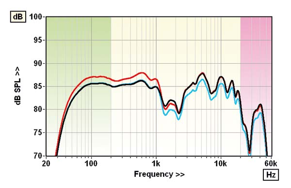

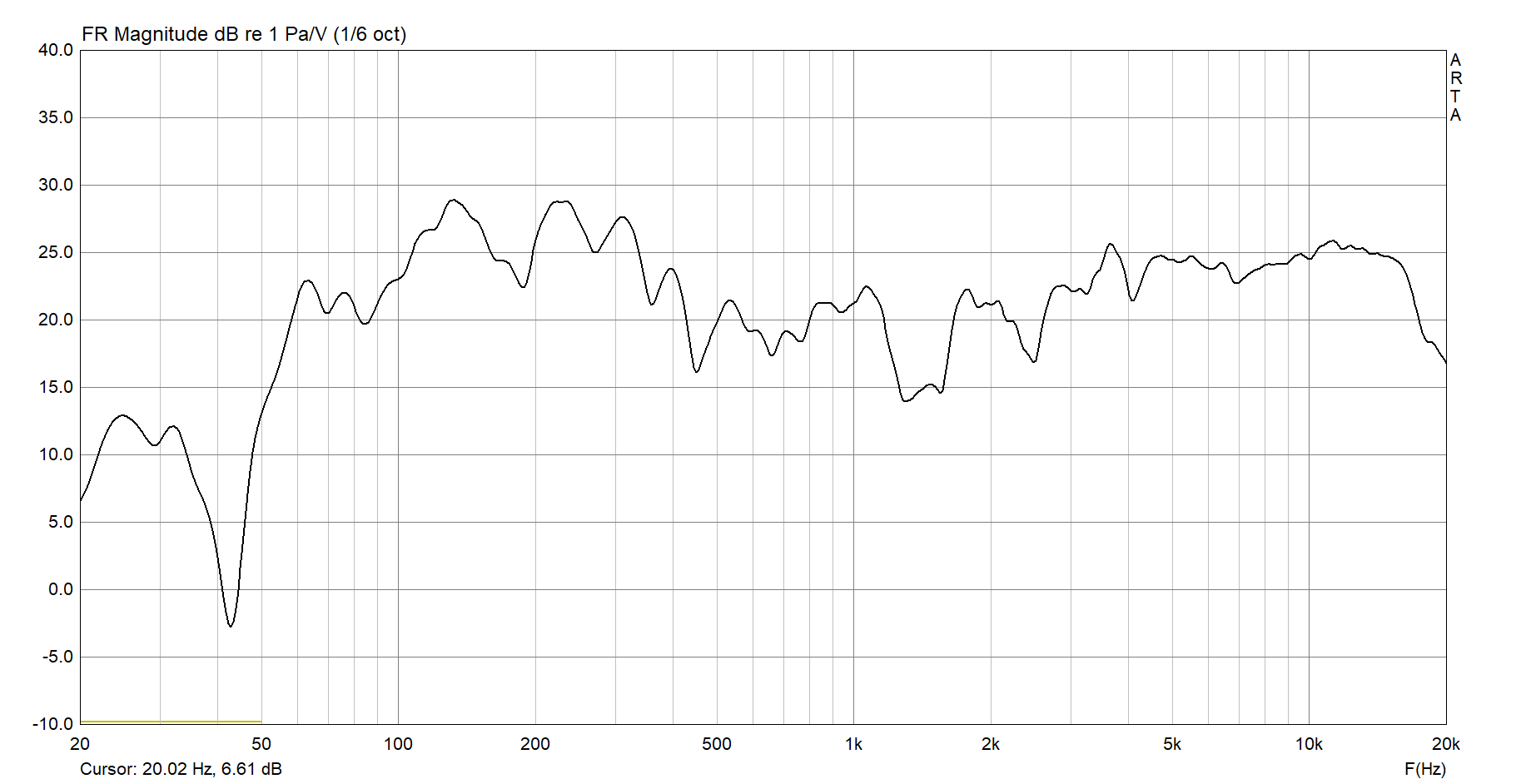

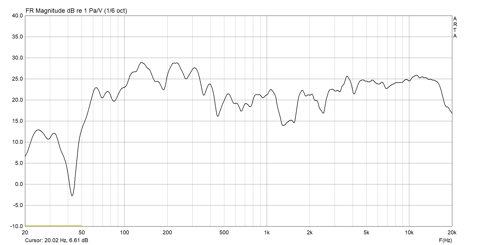

Ну тут я уже ничего не понимаю, вот так выглядит единственная АЧХ из интернета:
Так выглядит полученная мной (излучатель "розовый шум" <= 50cм => микрофон)*:
Даже ради спортивного интереса поставил метку на регулировке MFB (ЭМОС) подкрутил лево/право, вот так что бы прям сильно что-то менялось на участке 150-300Гц практически не заметно!
*Маленькое уточнение, колонка находилась на краю стола, мордой свисая за пределы стола.
Окно по времени маленькое дал что ли?
Где? Ничего нигде не давал.
Закрадывается мысль, если деграднул плёночный конденсатор в Stand-By, то есть смысл всё таки перелопатить всю плату на наличие еще таких же поехавших по номиналам элементов!
