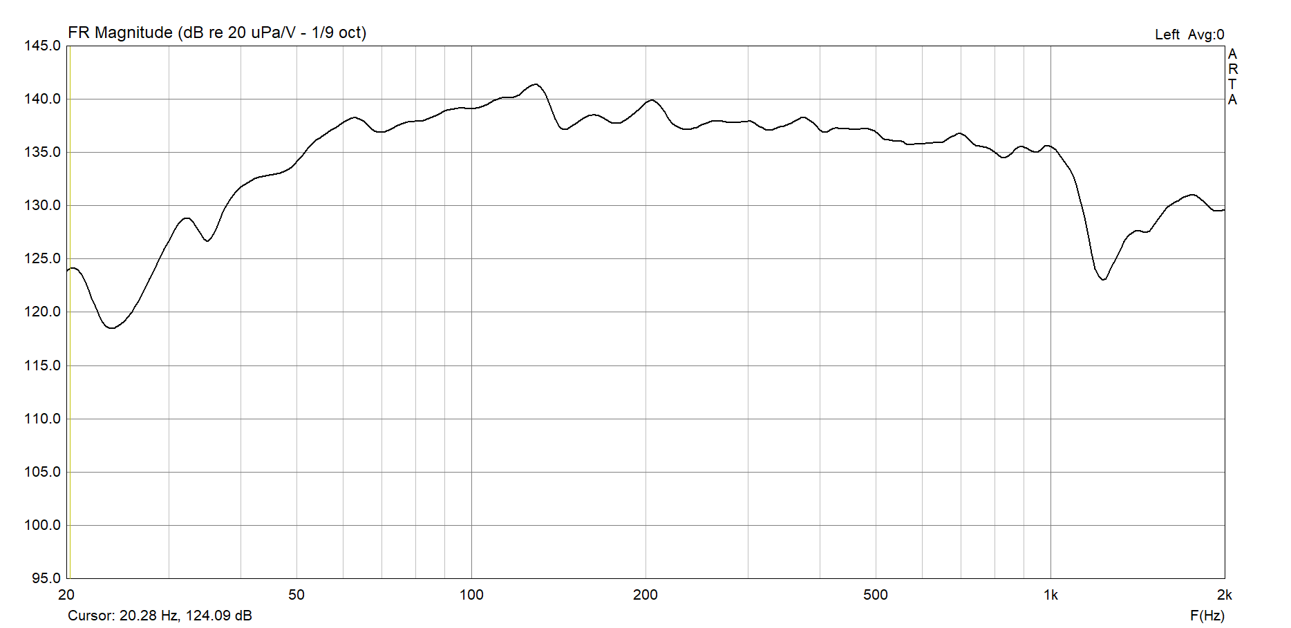

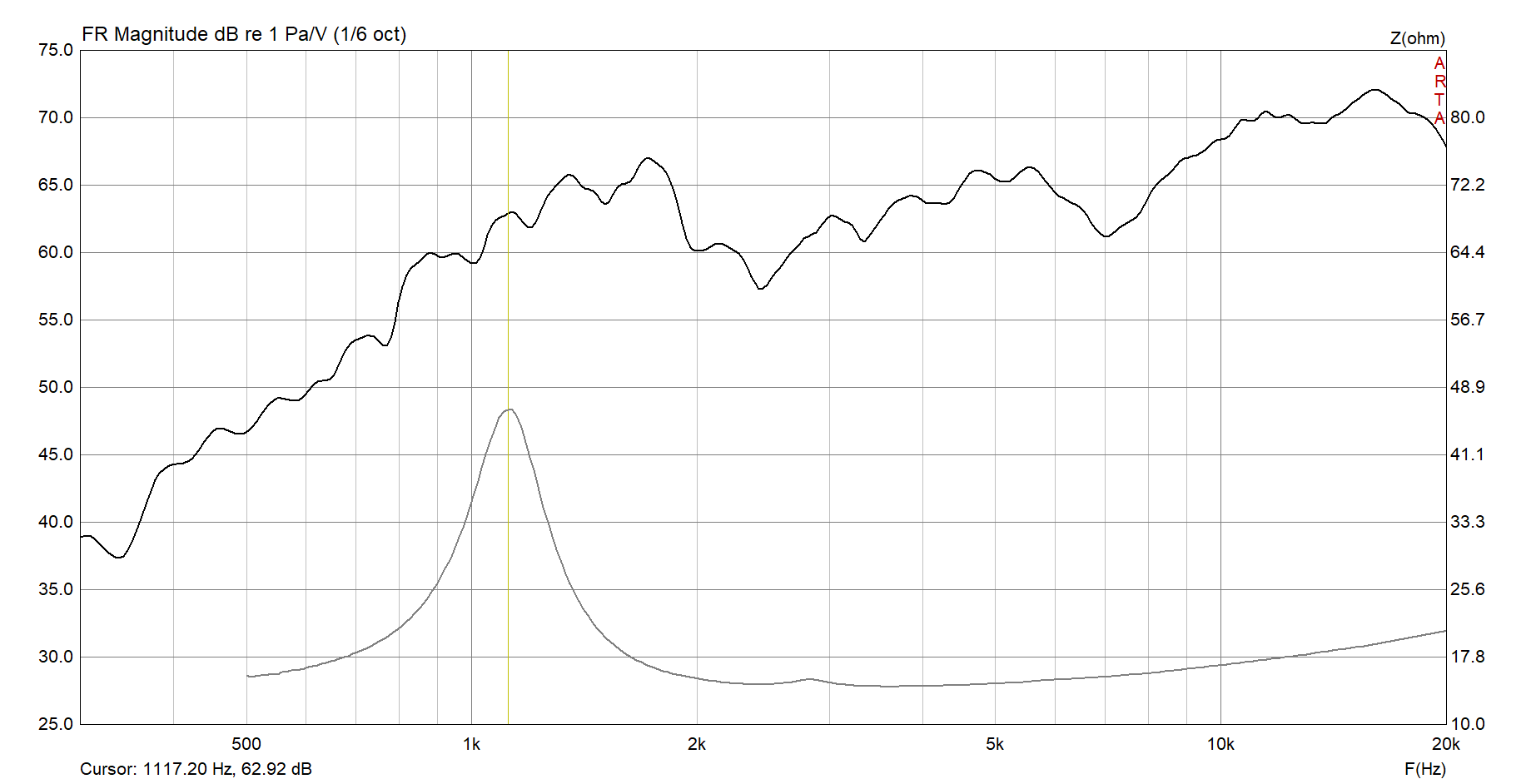

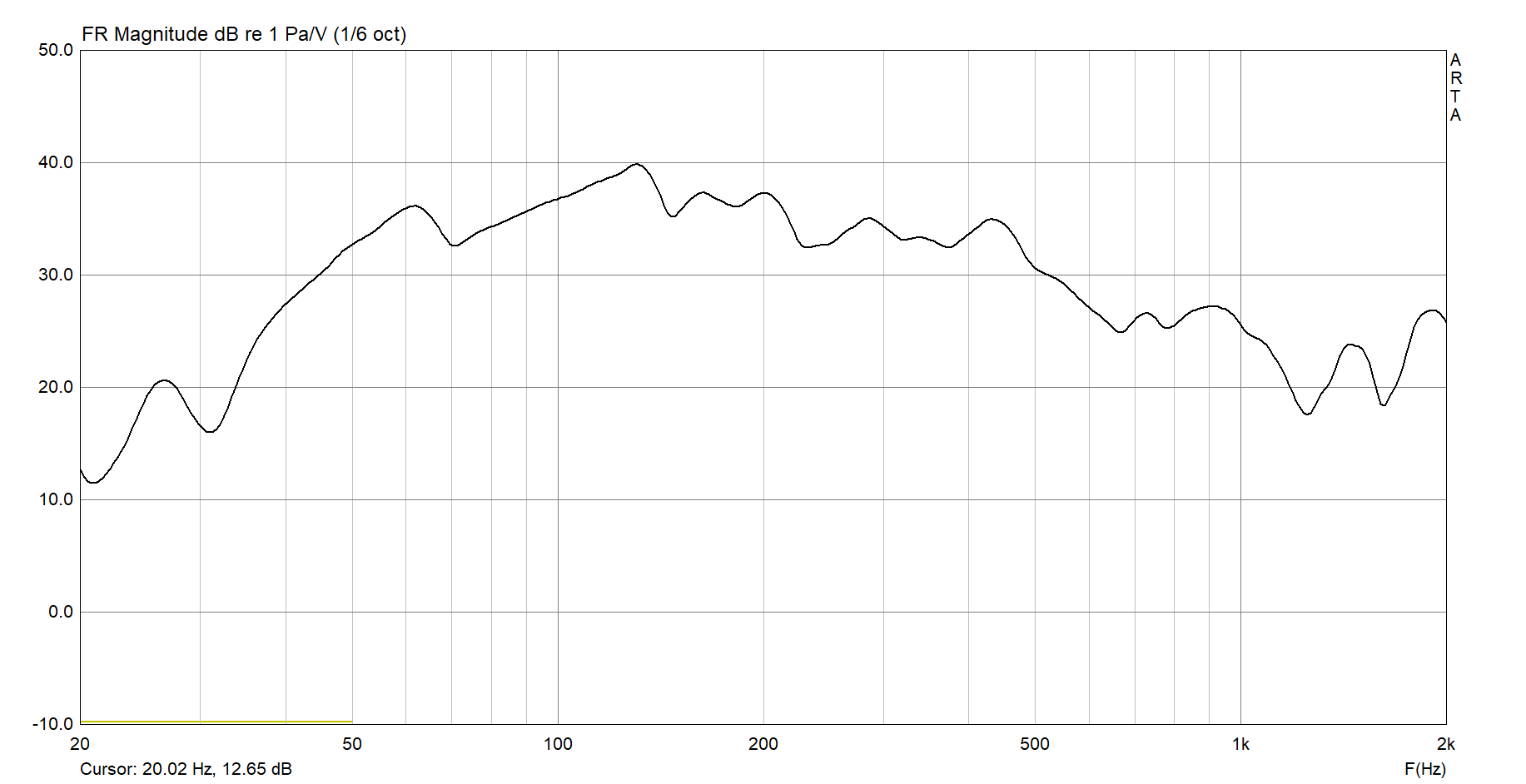

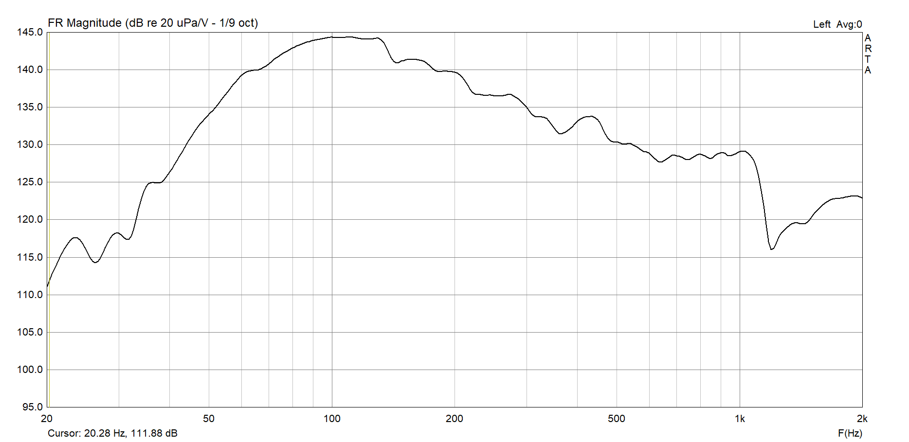

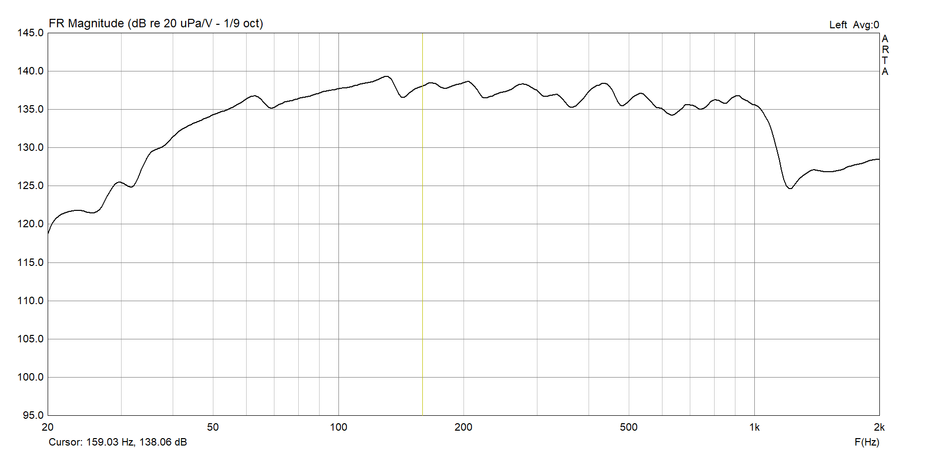

Ну тут я уже ничего не понимаю, вот так выглядит единственная АЧХ из интернета:

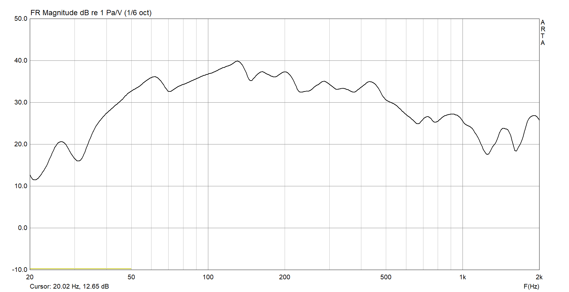

Так выглядит полученная мной (излучатель "розовый шум" <= 50cм => микрофон)*:
Даже ради спортивного интереса поставил метку на регулировке MFB (ЭМОС) подкрутил лево/право, вот так что бы прям сильно что-то менялось на участке 150-300Гц практически не заметно!
*Маленькое уточнение, колонка находилась на краю стола, мордой свисая за пределы стола.

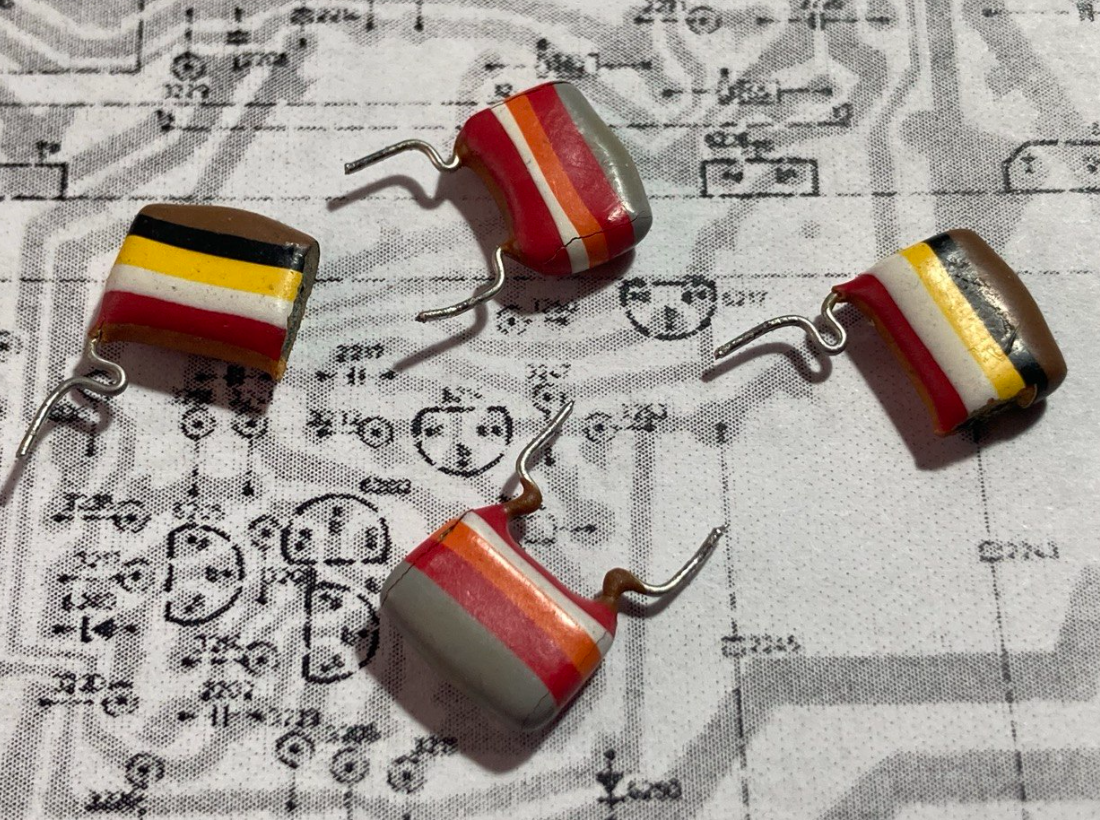

Притащил на работу шасси от колонок, выпаял всё что мог и проверил, были эл.литы и плёнка с заниженным значением ёмкости практически в два раза.
Отрегулировал ток покоя 45мА(НЧ) и 13.2мА(ВЧ)
Постоянка на выходе НЧ = +5мВ, ВЧ = +10мВ
Заменил еще раз конденсатор 2236 в цепи Stand-By на 33мкФ, был 22мкФ. По инструкции проверил работу схему на 250Гц и 10000Гц, при синусе на входе Uвх(амплитуда) = 5мВ реле срабатывает (по инструкции не должно срабатывать и при <=10мВ), после снятия сигнала, реле удерживается еще в течении 2 минуты 30 секунд.
Состояние всех плёночных конденсаторов такое (беда):
Ноги оторвал не я, оловоотсос ZD-915 позволяет демонтировать детали очень бережно.

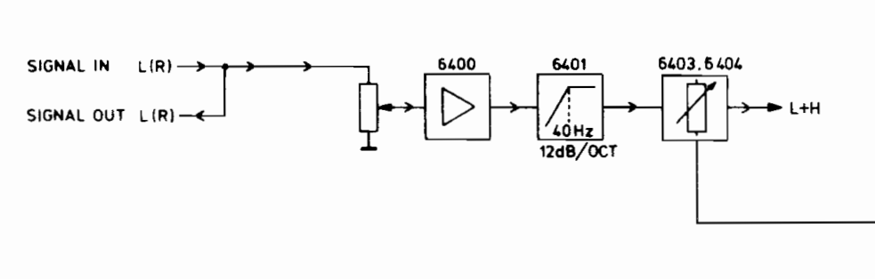

Ведь 25-30 Гц на АЧХ появляются, а их сабсоник режет сильнее!

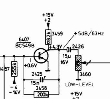

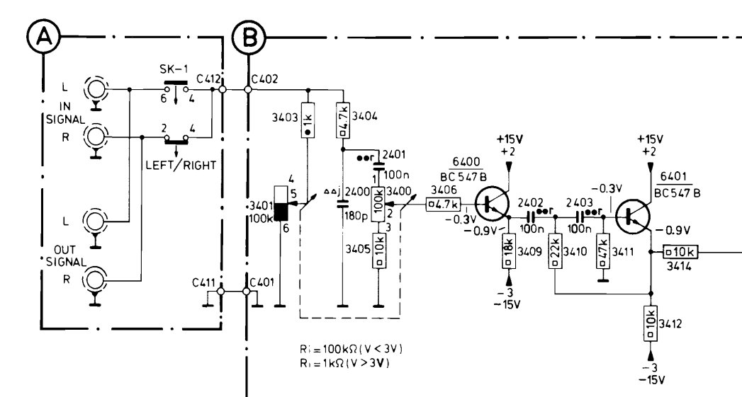

Прошу прощения... Там что, половина схемы на каскадах с ОЭ?

"Состояние всех плёночных конденсаторов такое (беда)"
Это очень известные филипсовские кондёры "тропик фиш" .Известные своей ненадёжностю, тем,что уже через несколько лет теряют контакт. ВСЕ ПОД ЗАМЕНУ ! даже те,которые "нормальные".В европейских усилителях из 70-х гг. именно они были слабым звеном,а не электролиты.А те голубые филипсовские оксиальные электролиты обычно очень живучие и даже носят название Long Life.Их обычно достаточно просто потренировать.

А хочу что-бы с 46Гц и до 500Гц была прямая линия, без волдыря на 140Гц
а, так поносить с места на место по помещениям АС и делать накопительный спектр на шуме.
выровняется все что может )))
Нет, это реально я слепой или тупой, сделать ровно задача ЭМОС. Где-то я упускаю или не замечаю проблему в схеме!
ЭМОС не все сильна, она не может убрать влияние комнаты и акустического оформления динамика на все 100%. На вашей АЧХ горб на 120Гц это скорее всего самый обычный стояк - потолок пол, вероятней всего 60Гц горб это тоже следствие комнатного стояка ну и ямка на 70Гц это тоже следствие узла стоячей волны, я эт к тому, что ваши измерения сильно искажены самой комнатой. Что бы видеть более ровную АЧХ на НЧ нужно выходить в чистое поле.... измерения НЧ даже в 5мм от НЧ динамика, так же содержат отголоски комнаты просто намного меньше чем на большем расстоянии. В общем, что бы хотя бы иметь шанс увидеть полочку на НЧ, нужно для начала выйти в чистое поле....

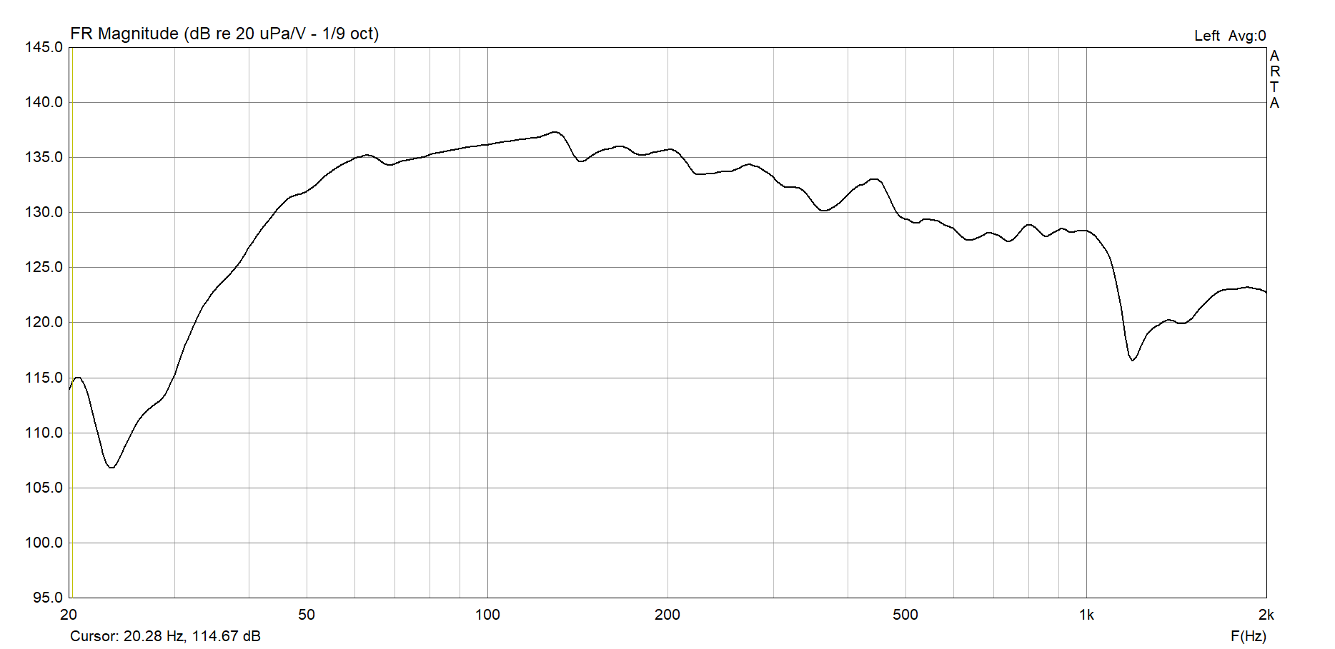

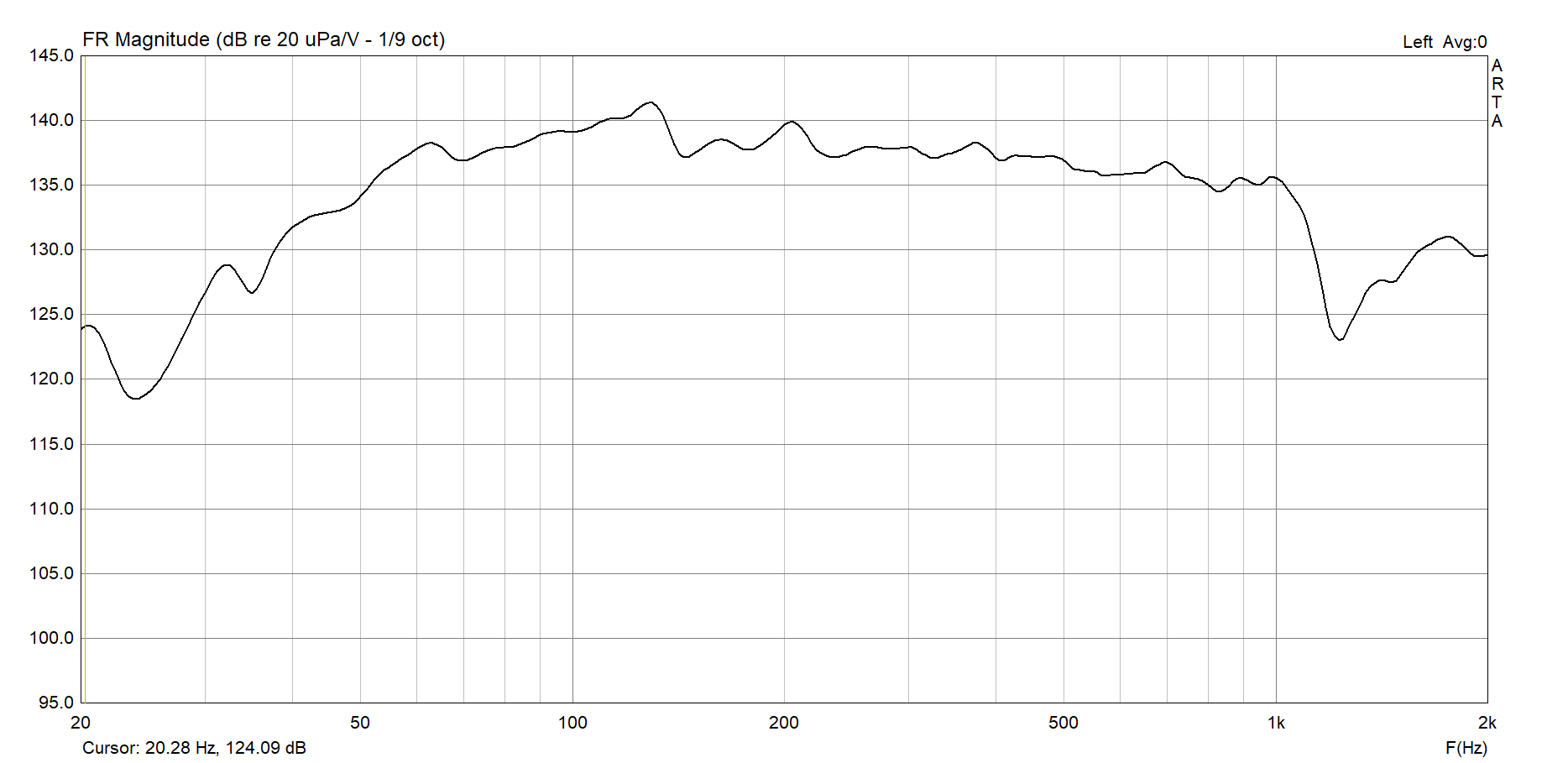

Вот как выглядит ЭМОС выключенный выкрученный в минус (излучатель <= 5cm => микрофон):

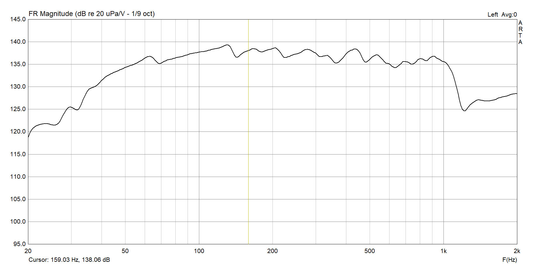

А это накрученный на всю катушку!
ЭМОС не все сильна
Ну на данный момент, я наблюдаю картину, когда глубины ЭМОС просто не хватает для "выровнять"
Дубль №2, решил я чуточку подкрутить еще урвоень НЧ и MFB, итого имеем это:
Собственно и вторая АС (которой не проводилась ревизия):
Некрасивые 140Гц вполне во влиянии корпуса, его геометрии.
-5дБ/40 Гц (как в ихнем тырнэте) против -15дБ/40 Гц в пассиве. Результат есть. Осталось поглазеть на КНИ

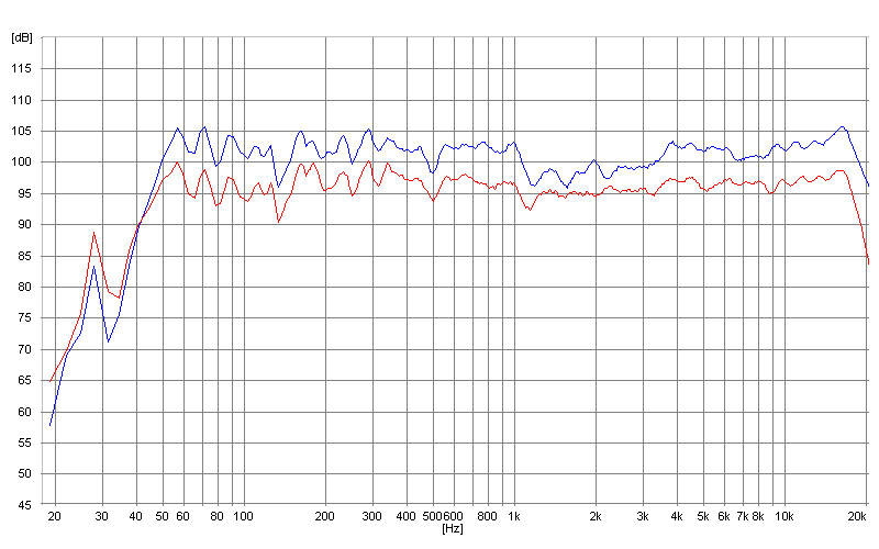

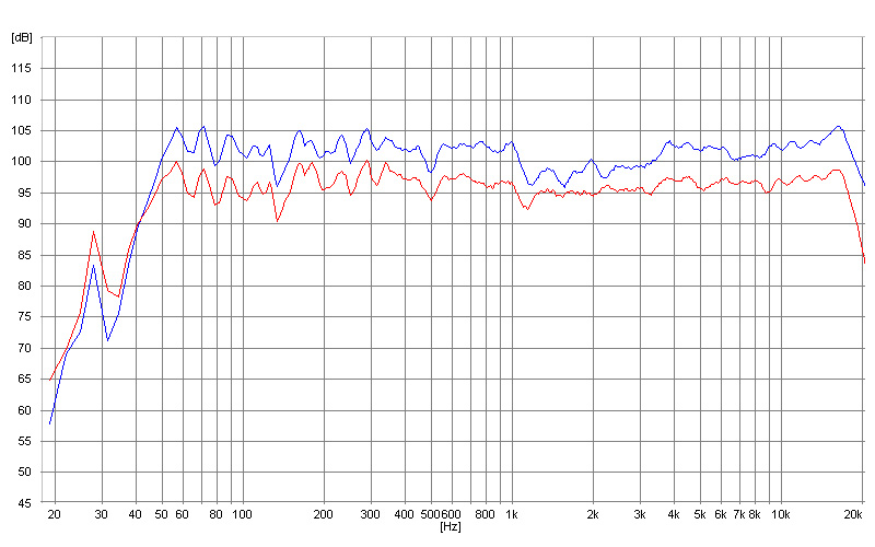

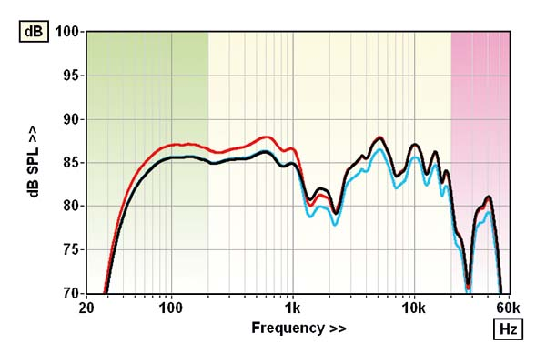

P.S. Ну или вот, 22AH586
На синей кривой показано исходное состояние колонок на момент получения, а на красной — с последними внесенными изменениями. Как видно, небольшое изменение оказывает существенное влияние на диапазон 1–3 кГц. В целом, получается очень ровная частотная характеристика, а преимущество используемого субтрактивного фильтра заключается в том, что вычитаемая часть также смещается, что приводит к лучшему подавлению резонансов низкочастотного динамика в диапазоне 1 кГц. Резонансы видны на исходной версии измерений — это небольшие пики примерно на 1,5 кГц и 2 кГц.
При чём тут ЭМОС, недоперепонял?
Ну это получились немного две не связанные между собой информационные повестки. АЧХ про то, что может быть таки ровненько в области НЧ (и мой случай тому подтверждение, что есть еще косяки), а текстовый вброс, про то что можно убрать "дыру" на стыке НЧ/ВЧ
https://forum-mfbfreaks.nl/viewtopic.php?t=7346 не реклама!
Красная кривая - образец, к которому нужно стремиться. Хотя, подзадранный участок 150-350 мне не очень. Остальное супер.

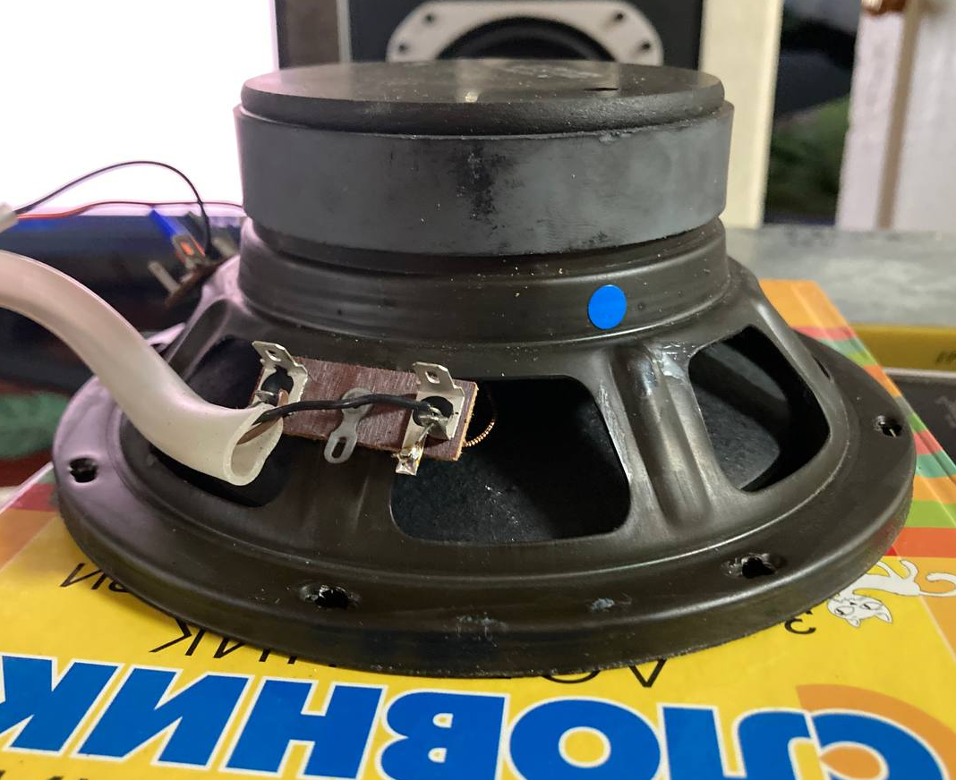

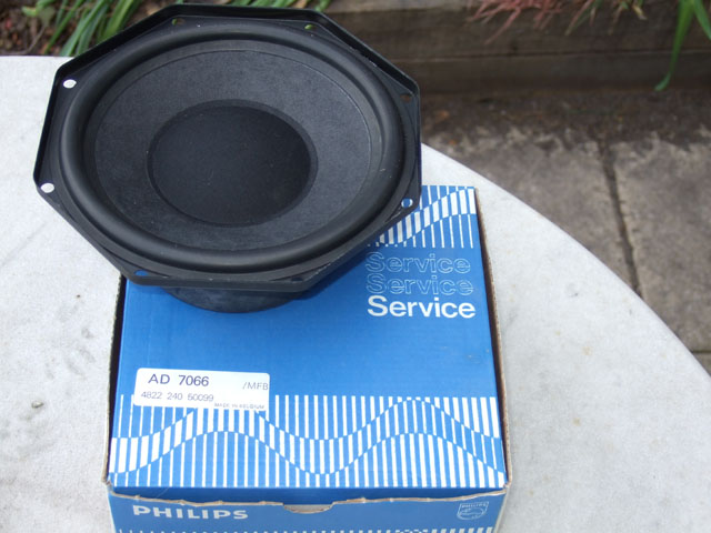

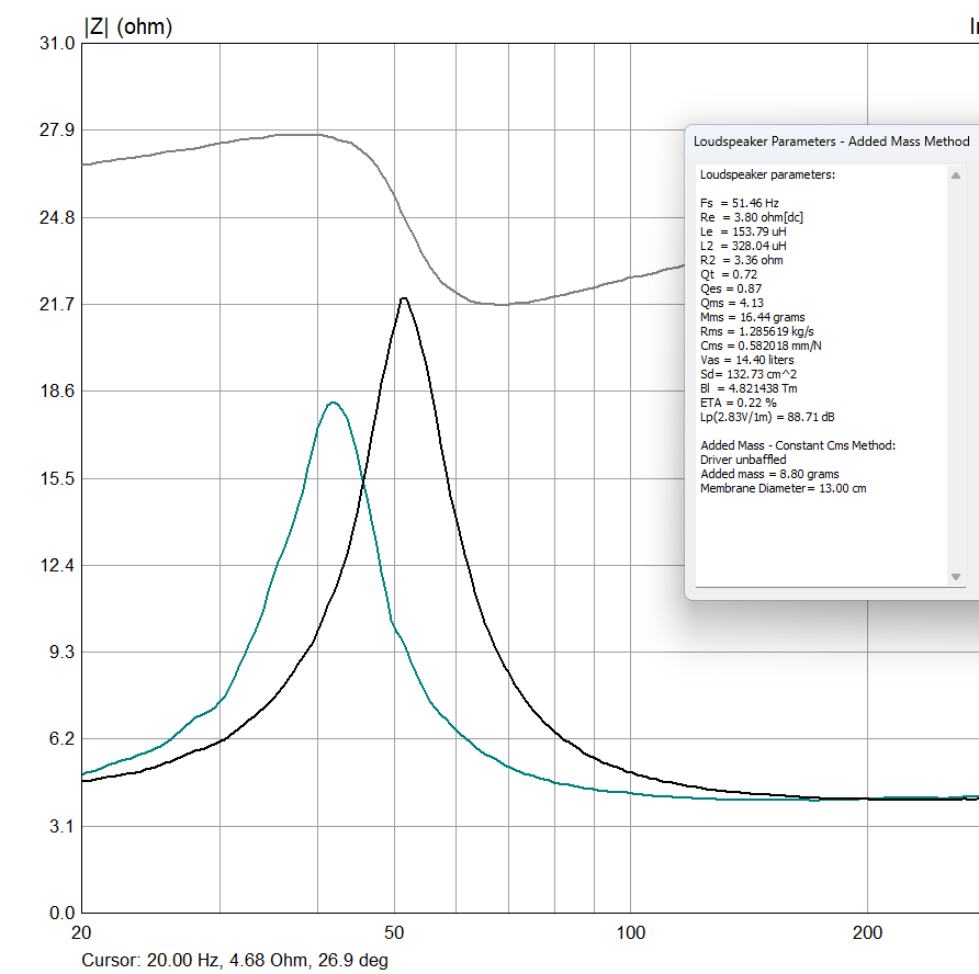

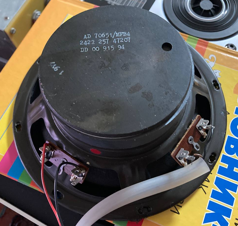

НЧ Philips AD70651 MFB4
Магнит: диаметр 90мм, высота 18мм
Фланец: верхний 4мм, нижний 4мм
Диаметр катушки ~32мм чисто визуально
Ну и характеристики!
ВЧ Philips AD01635/T15
Излучатель <= 50cm => микрофон
Подрегулировал на второй колонке ток покоя (НЧ был 66мА выставил 45мА, по ВЧ был ток 15.5мА, выставил 13.1мА), как только придёт посылка с конденсаторами нужно будет провести полное ТО

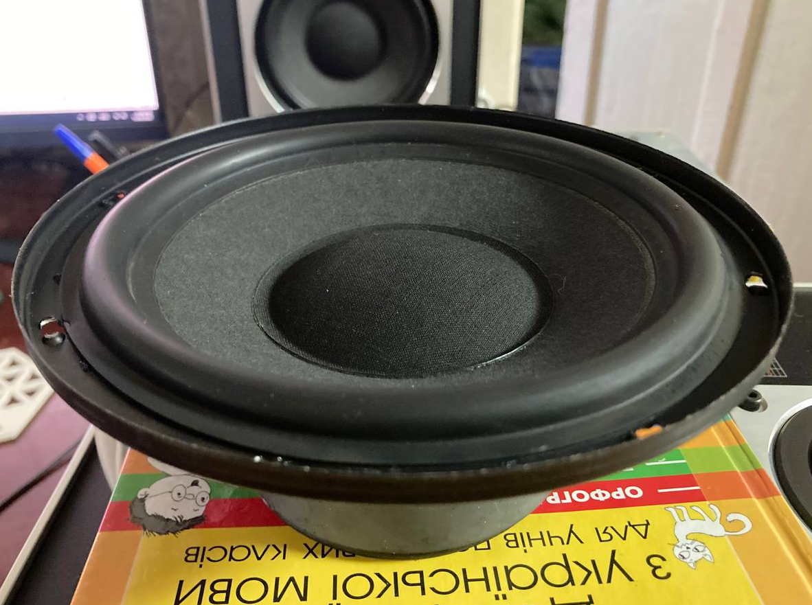

P.S. судя по всему в первой партии модельного ряда 22AH58х использовались восьмигранные рамы, круглая рама уже поздний выпуск, так как уплотнительная прокладка под динамиком восьмигранная
P.P.S. Возможно таки из за высокого резонанса и большей итоговой добротности в ЗЯ, катастрофически не хватает глубины регулировки ЭМОС. Видимо таки нужно покупать восстановитель резины.
