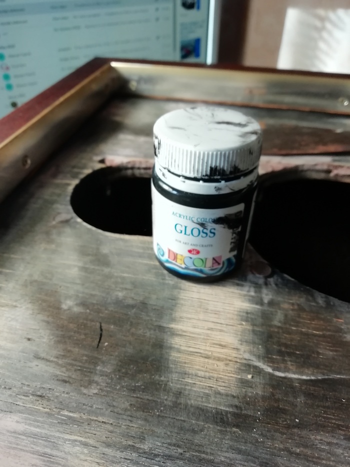

Чёрная шпатлёвка, чёрная краска. Авось в будущем сгодится. Мне как-то подсказали смешать ПВА с чёрной тушью, сгодилась смесь.
если тока как грунт полностью зашпаклить, а так можно и испортить несовместимостью компонентов, по крайней мере предварительно смешивайте небольшое количество и пробник на ненужном кусочке сделать
Нет смысла колеровать шпаклю под покраску.
при высококачественной разноцвет слоёв желателен

Шпакя хорошо колеруется морилкой ХМ8000 сайерлак.
У меня "Акриловая глянцевая". Чёрная.
Состав: Акриловая дисперсия. Пигмент. Вода. Добавки.
Думаю сойдёт.
В шпатлёвке тоже есть вода. Совместятся.
Думаю сойдёт.

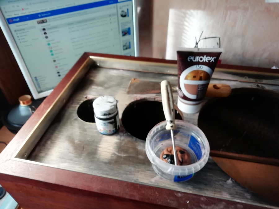

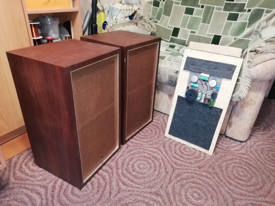

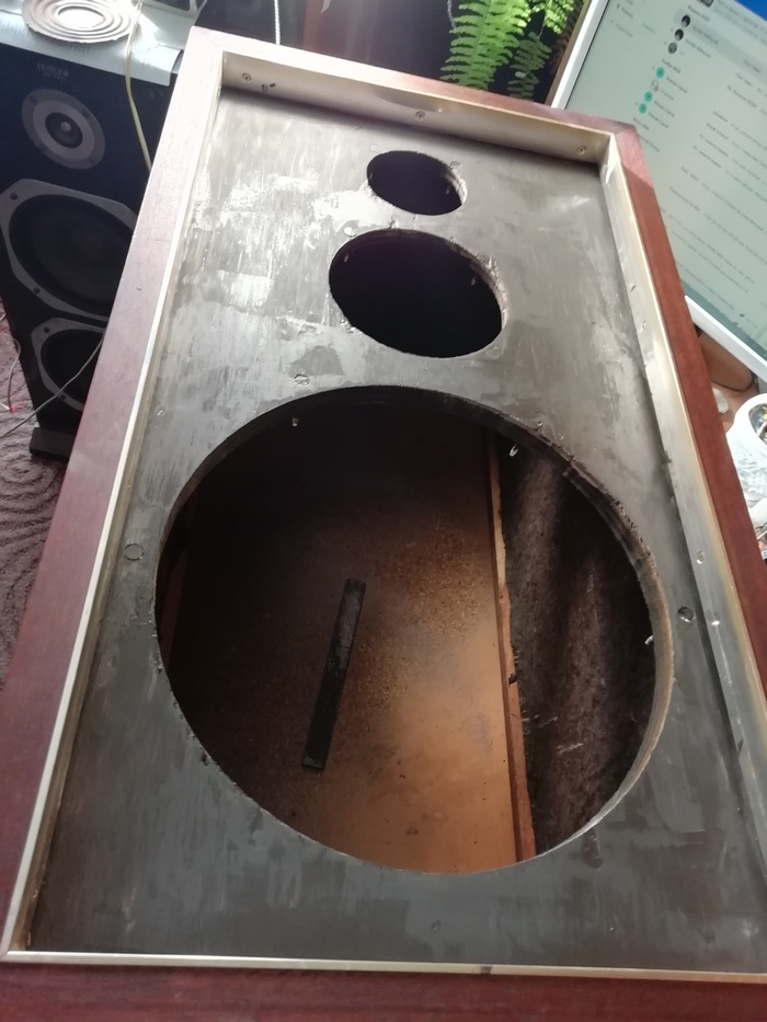

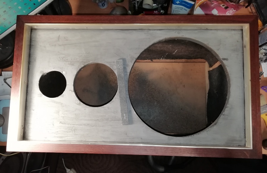

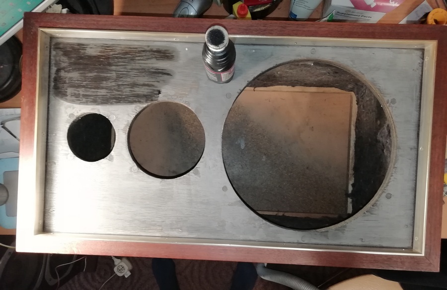

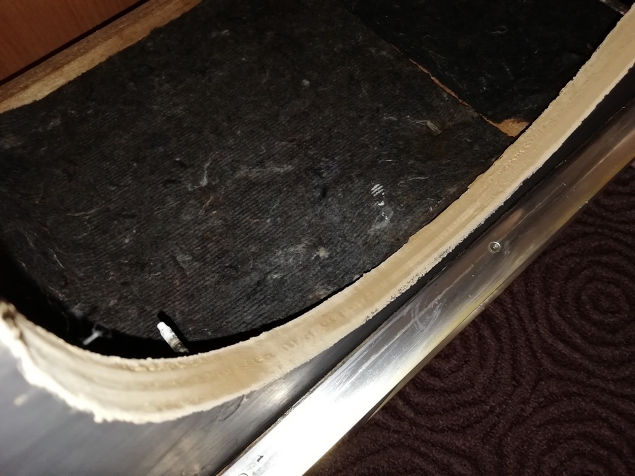

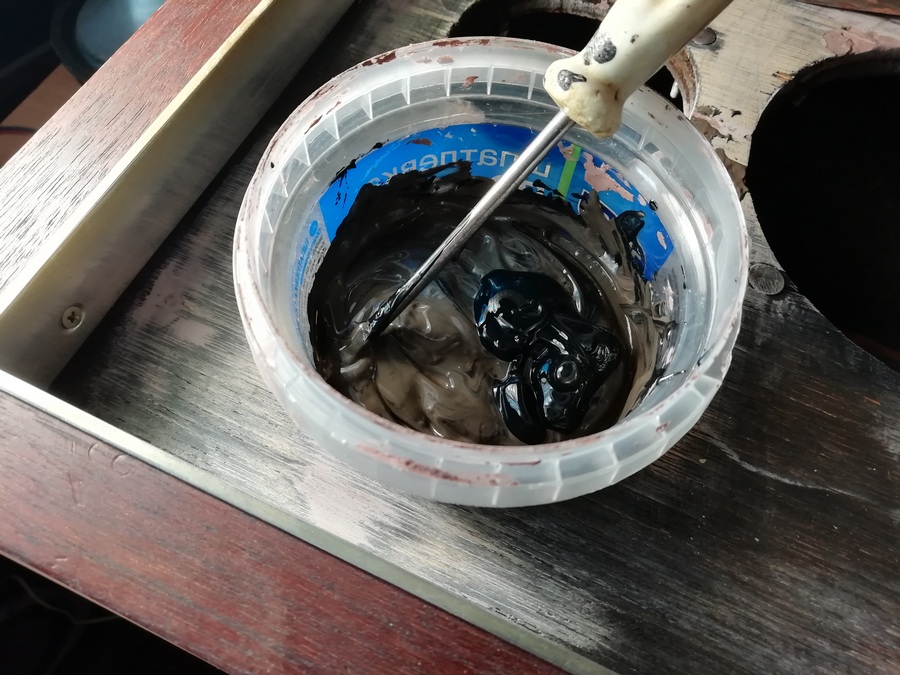

Двое суток простояли корпуса. Вся ненужная шпатлёвка была снята "пилочкой для ногтей", длинная полоса с двух сторон наклеена наждачная бумага разного калибра. Обдирал наиболее крупной
Свежая шпатлёвка "Орех" и краска чёрная акриловая были смешаны
И обычной, старой банковской картой, смесь была нанесена на всю поверхность фронтальной панели сначала одной АС, затем другой.
IMG_20230304_110725.jpg IMG_20230304_110730.jpg IMG_20230304_110740.jpg IMG_20230304_110750.jpg IMG_20230304_111226.jpg
Наиболее углублённые части поверхности пройдены не по одному разу. Чуток смеси ещё осталось. Завтра, после полной просушки, может ещё где мазну.

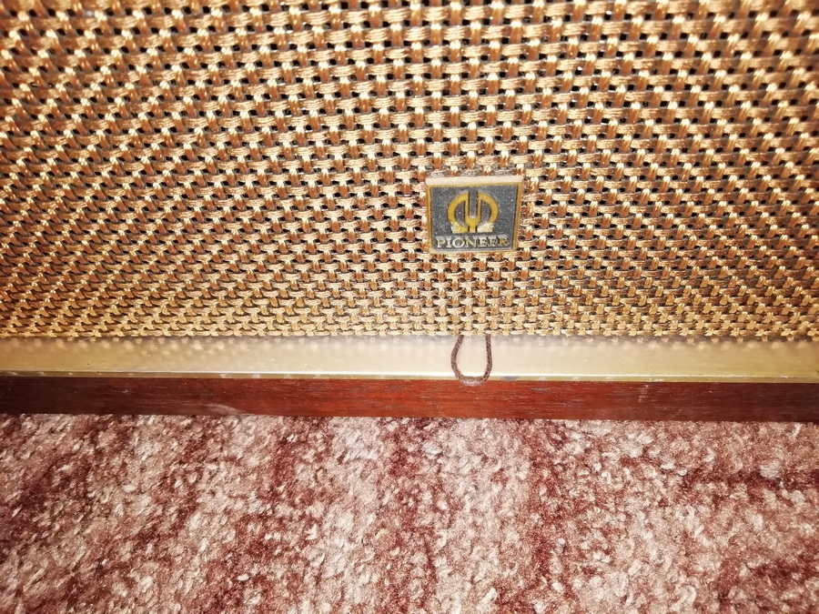

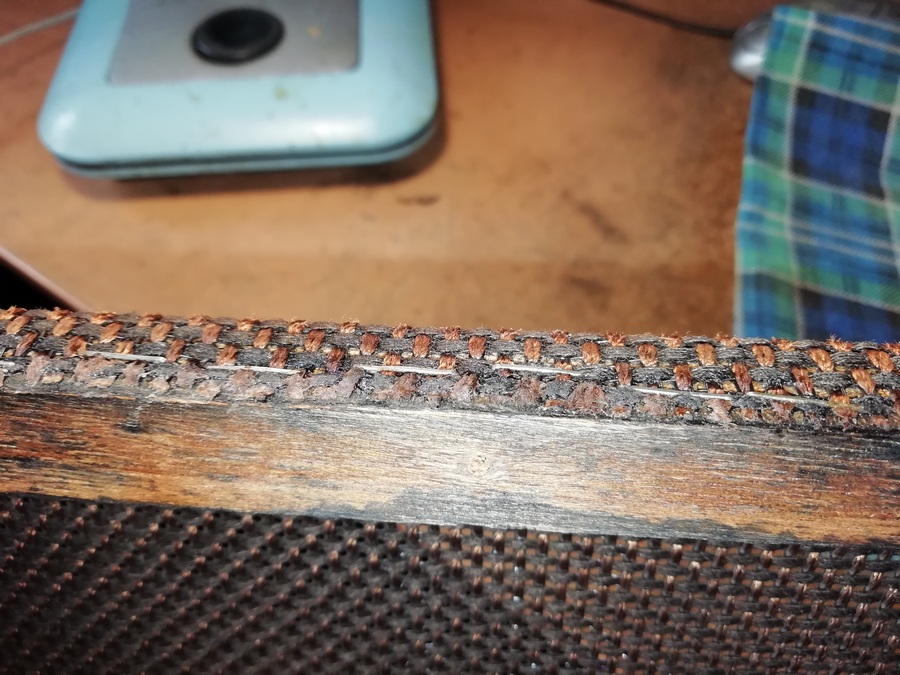

Перемещая туда-сюда снятые панели-грили обнаружил, что край ткани, находящийся за фиксирующими их скрепками, вполне себе может разлохматится.
Поэтому обычным ПВА прошёлся поочерёдно по всем краям-граням панелек
Распределяя-размазывая пальцами клей равномерно по всей поверхности. Не допуская попадания клея за скрепки в сторону лицевой части. Уже сегодня прошёлся клеем ещё разок. Завтра пройдусь по клею старым утюгом. Думаю, что всё будет абгемахтно.
нужно наверное снимать люминевый профиль до шлифовки и тож доводить до однотона
утюг будет прилипать к клею, через газету или папиросную
на будущее есть портняжные флизелиновые материалы с клеем, проглаживаешь утюгом и вполне нормально

Конечно останется. Пройдусь кисточкой с краской по щели и будя. С профиля всё стирается без следа. Хоть сухое, хоть мокрое.

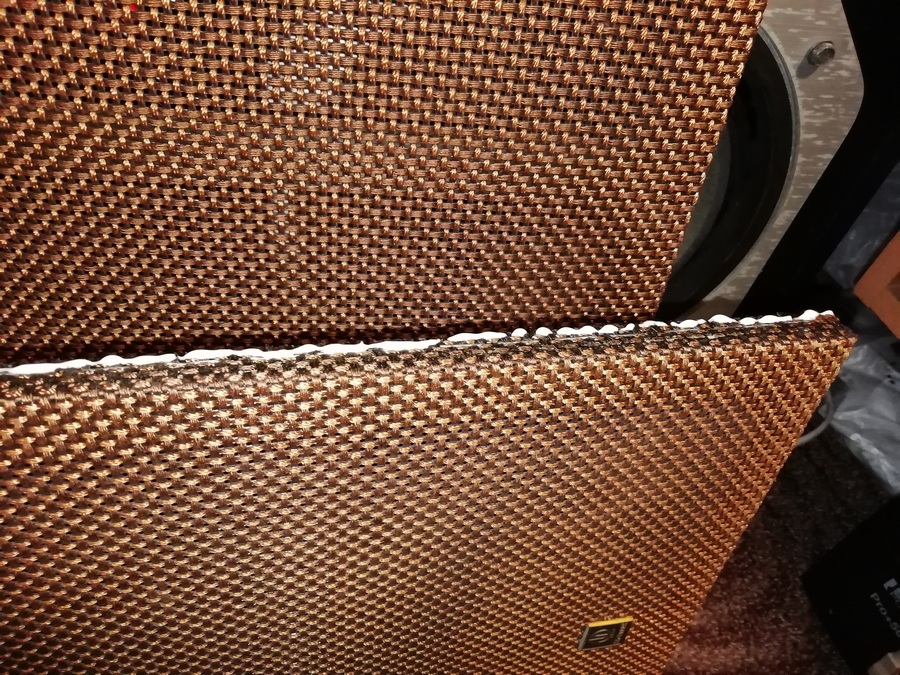

Обошёлся без утюга. Прошёлся по кромкам плоским жалом паяльника с экспериментально подобранной температурой в +174 градуса. И синтетика в материале ткани не плавится, и ПВА не горит. Еле заметный дымок с лёгким запахом пыльной бумаги, и надёжная фиксация ткани в прижатом к рамке положении.
6,197
8,329
278

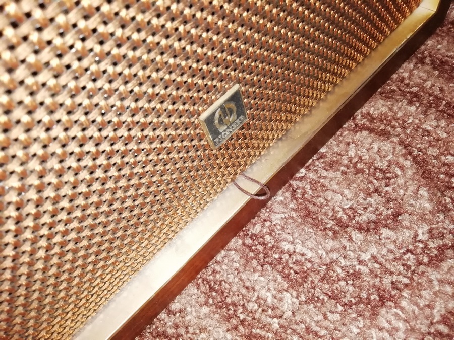

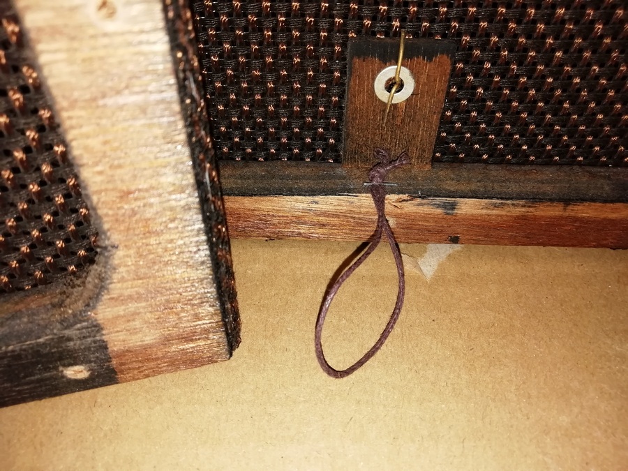

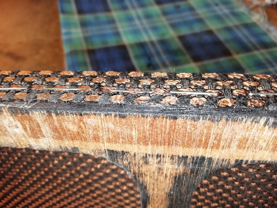

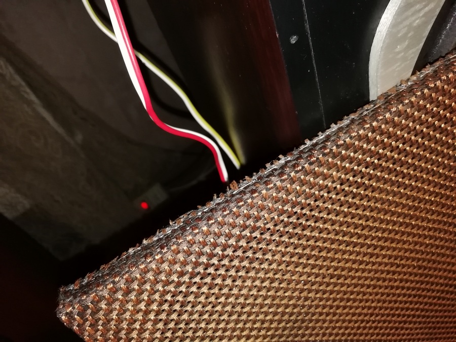

Торчащие дыбарем кончики ткани

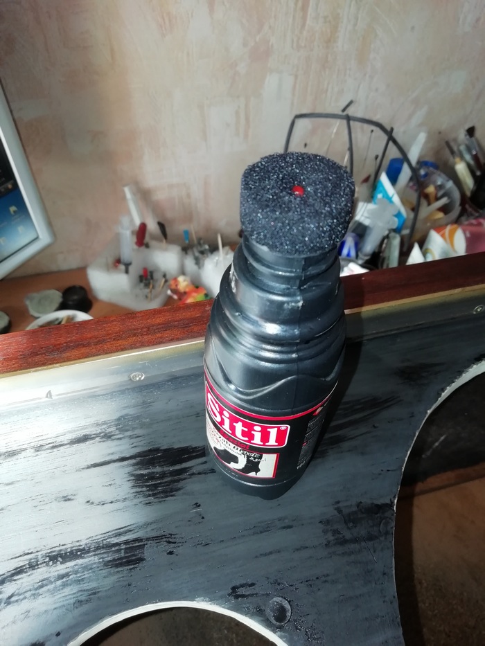

И уже приглаженные жалом паяльника
Проверил как будут стоять сетки в углублении фронтальной панели... Вроде нормально без сяких липучек, пистонов и магнитиков. Для извлечения панелей из корпуса АС пристегну мебельным степлером петельки вот в этих местах
С выходом на лицевую часть. Нашёлся и прочный шнурок для петелек
Фронтальные панели слегка ободрал "пилочкой" для ногтей
Покрасил всё это дело краской для замши и нубука "SITIL"
Другие фото пока отсутствуют...
Вроде исправил.

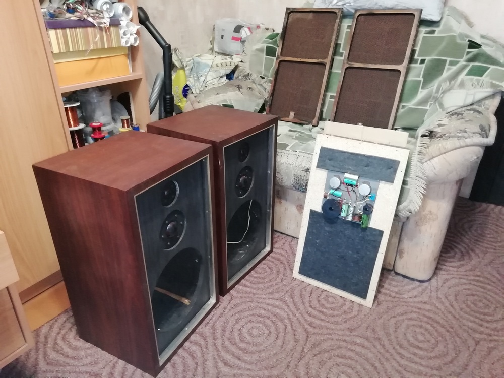

Взял лень за горло и через бедро х**к её о землю...

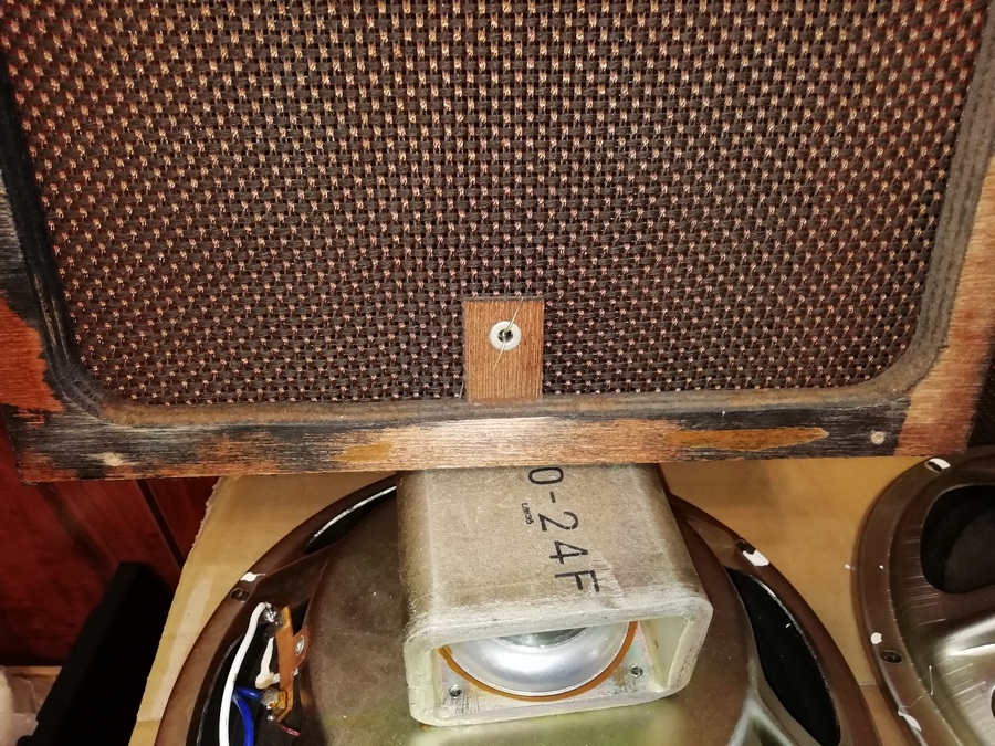

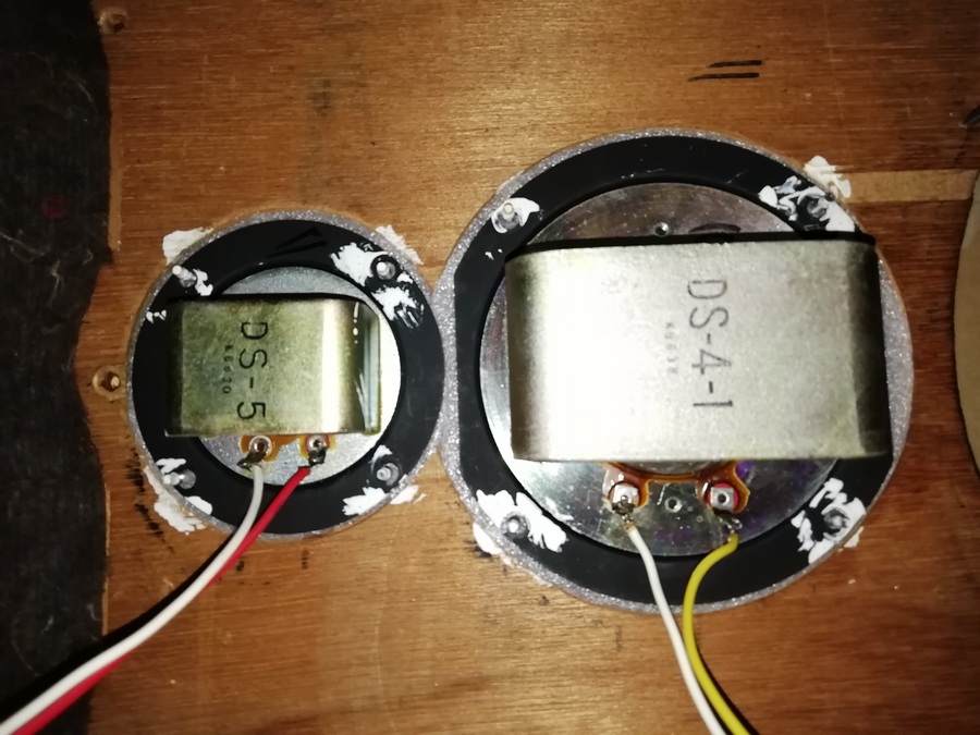

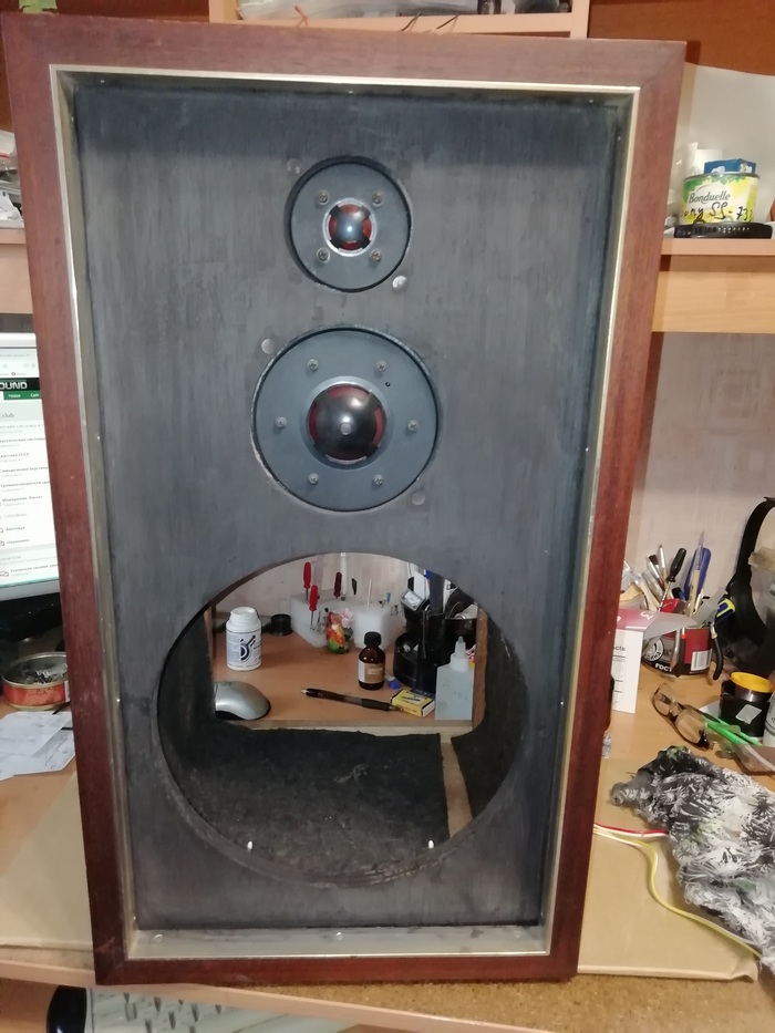

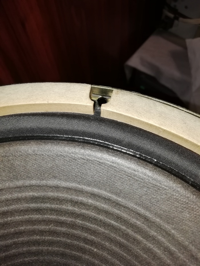

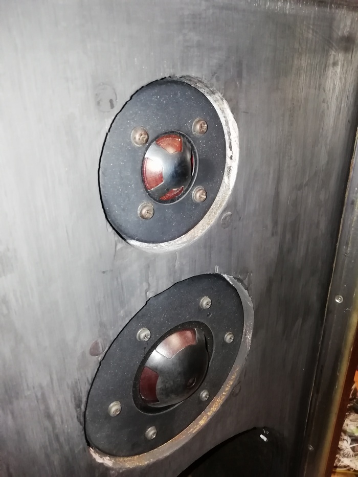

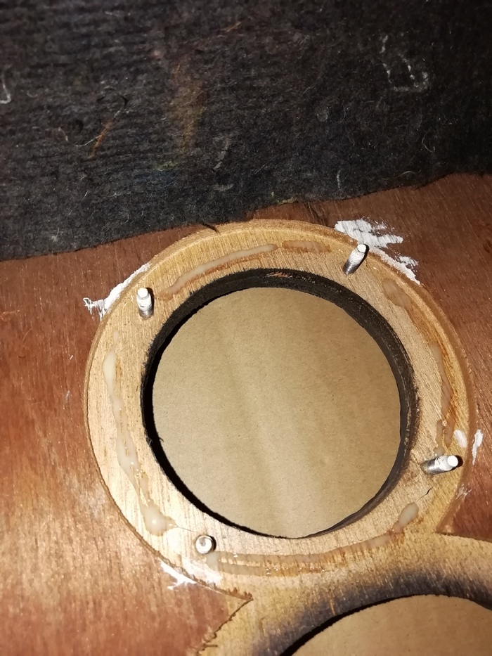

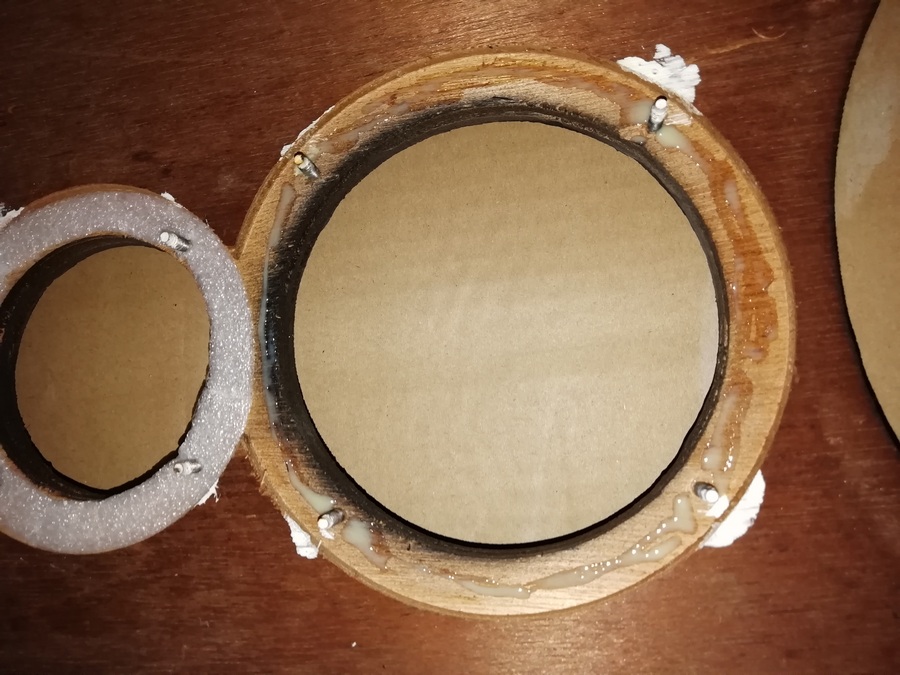

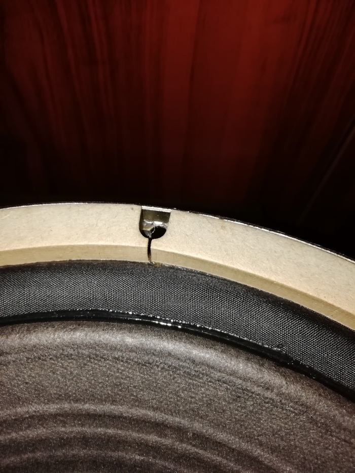

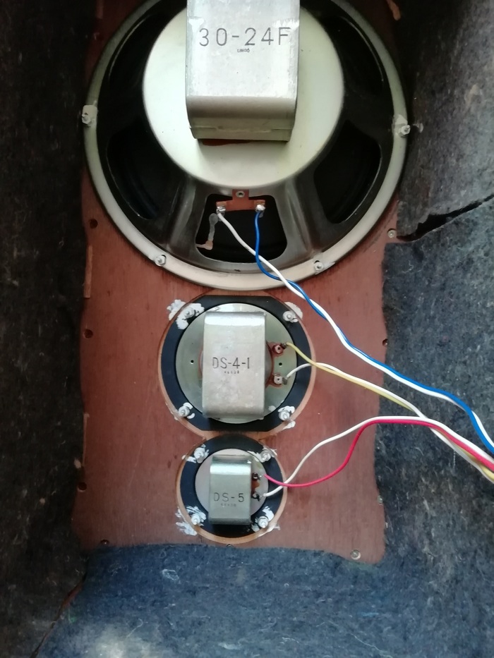

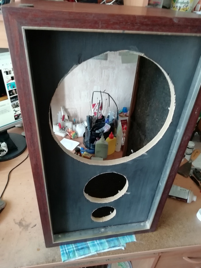

Так как все динамики данной акустики крепились к фронтальной панели без малейшего намёка на уплотнитель, то решил устранить этот пробел.
Нарезал полосок из 2,5 мм пенополиэтилена и приклеил их в местах прилегания СЧ/ВЧ головок
На уплотнитель уложил головки
Сначала в одной, потом в другой АС
Каждую из головок притянул парой гаек, не сильно, только чтобы держались и поставил корпуса как надлежит
Вот поближе ракурс
IMG_20230308_163854.jpg IMG_20230308_164726.jpg IMG_20230308_164743.jpg IMG_20230308_164750.jpg
Ранее как-то особо не обращал внимание на внутреннюю поверхность отверстий, но с ними надо что-то делать. Придётся пройтись по ним той самой шпатлёвкой просто втирая её в шероховатости граней отверстий, а потом покрасить. Запас по диаметру есть

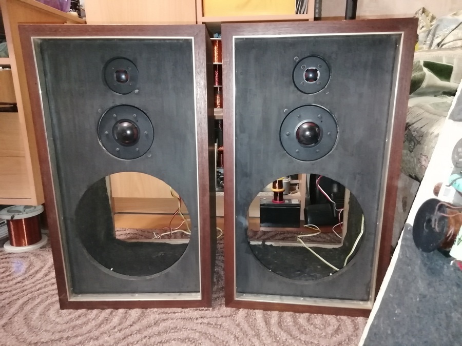

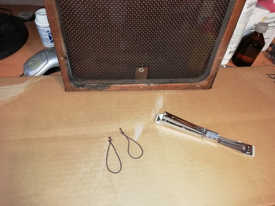

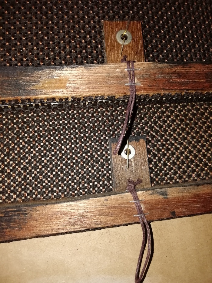

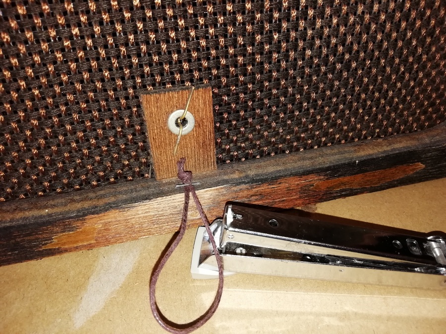

Заодно решил пристегнуть петельки из шнурков к рамкам грилей
Применил обычный степлер завернув ему за спину его упорную пластину
Затем добавил ещё по пае скрепок
И примерил грили уже по факту
IMG_20230308_165823.jpg IMG_20230308_165829.jpg IMG_20230308_165816.jpg IMG_20230308_165842.jpg
На сегодня программа - минимум выполнена.

Нет. Нужно делать так должно быть. Расположение динамиков их полярность подключения, порядок и элементы фильтра, всё согласовано. Зачем рушить то, что отработано и пущено в серию? Тем более, что под НЧ динамик отверстие нужно расширять. Шмурыгать напильником... И гриль уже не встанет так положено. Будет мешать корзина своим диаметром и высотой кромки.
Пробежаться шпатлёвкой по граням отверстий - тьфу! Шесть сек!
Кстати нужно, чем-то и как-то устранить разнокалиберные щели между полукольцами - уплотнителями
IMG_20230308_163407.jpg IMG_20230308_163413.jpg IMG_20230308_163430.jpg IMG_20230308_163421.jpg
Чтобы герметичность корпуса была полная.

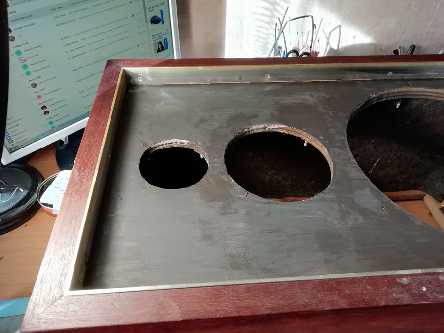

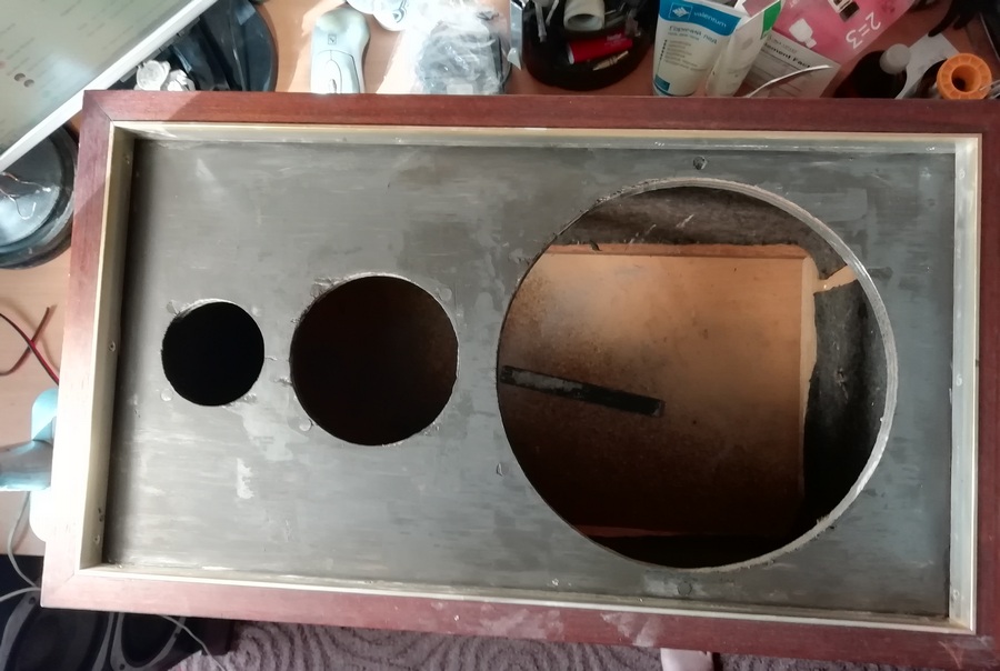

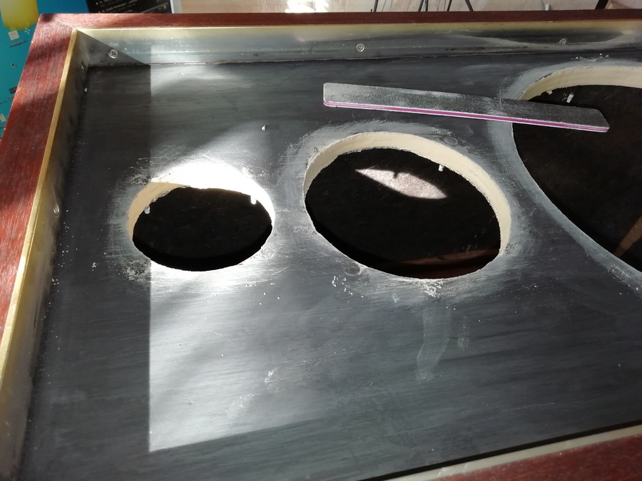

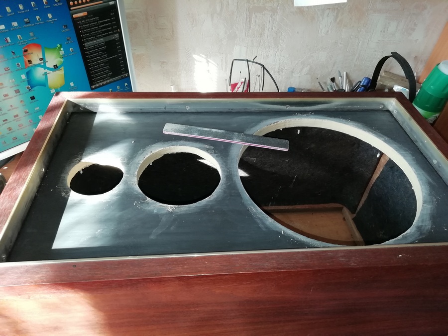

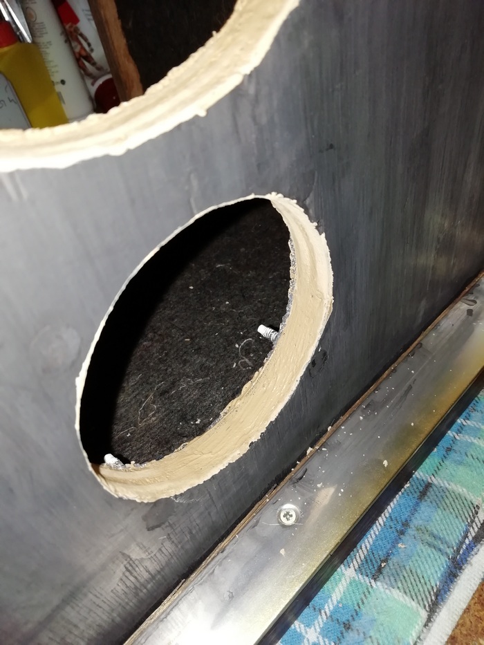

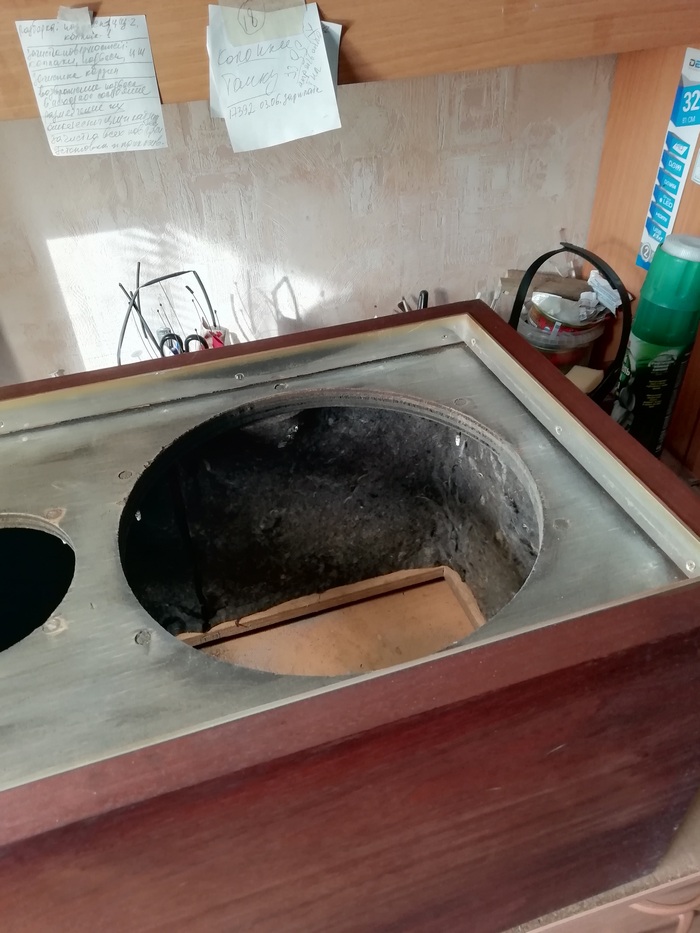

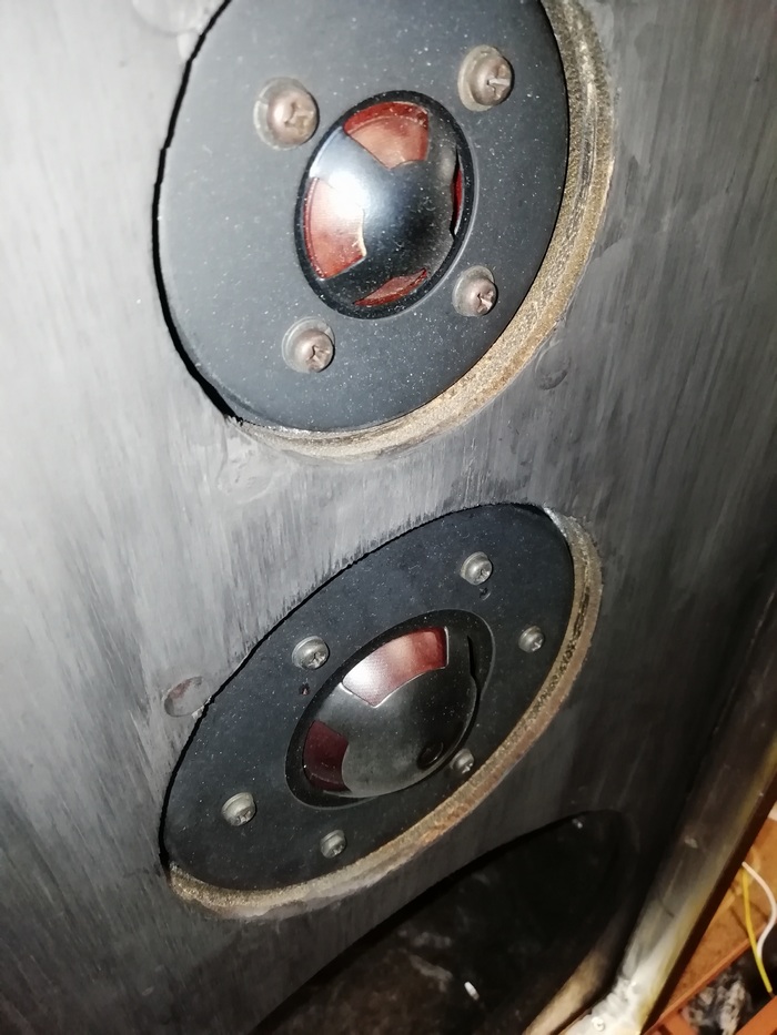

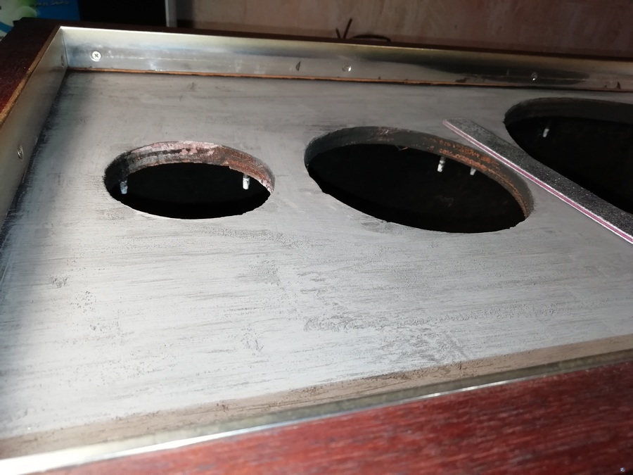

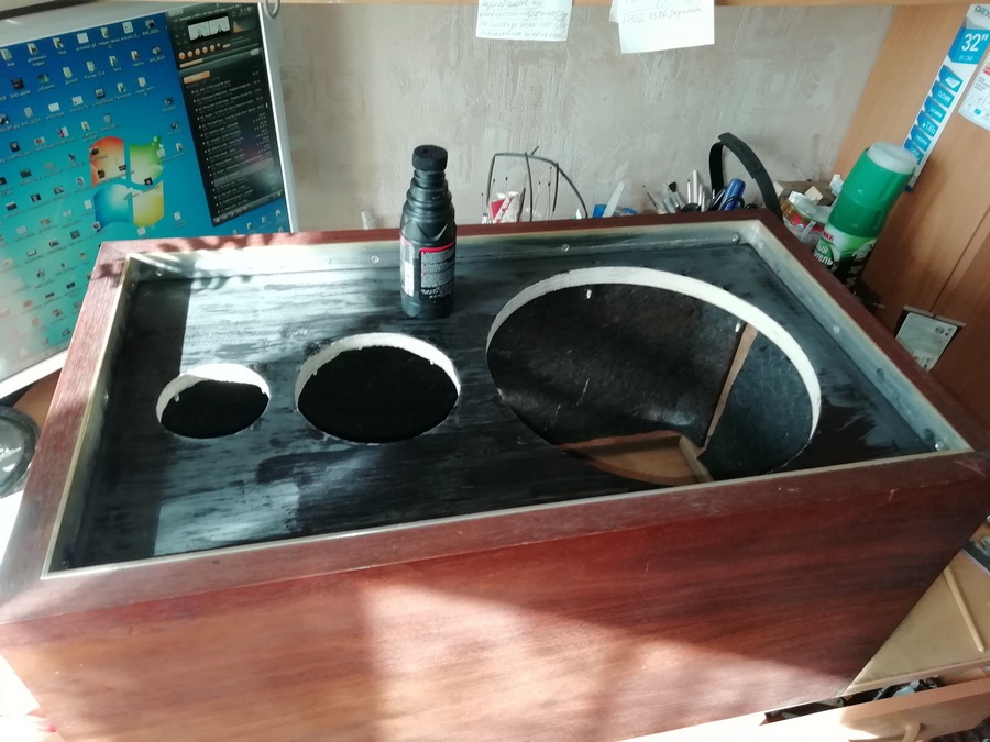

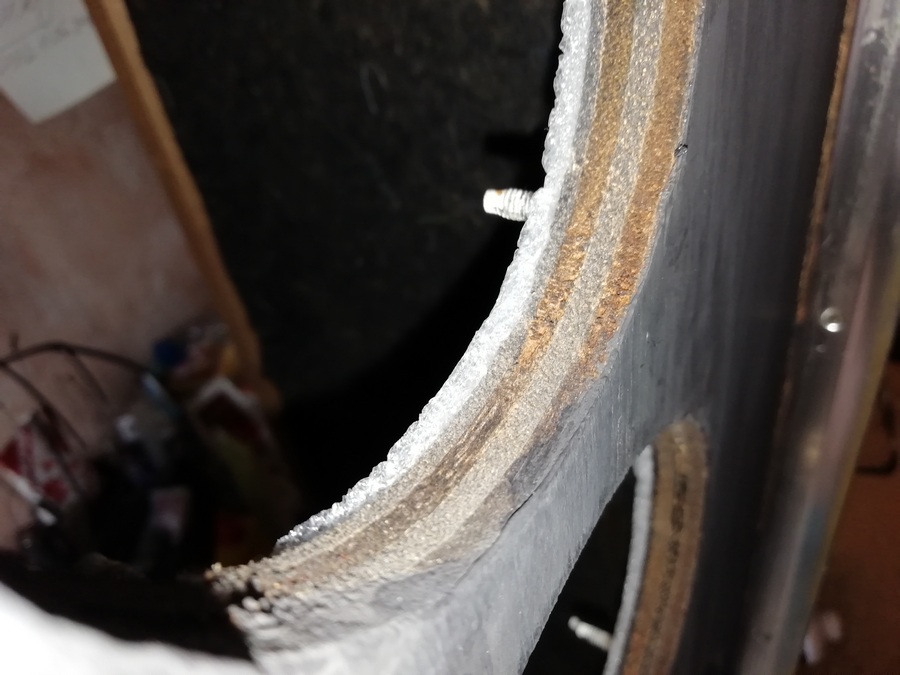

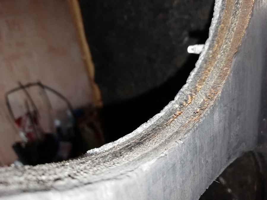

Вчера промазал шпатлёвкой отверстия под динамики обеих АС
Было
Стало после шпатлёвки
IMG_20230311_102700.jpg IMG_20230311_101147.jpg IMG_20230311_101152.jpg IMG_20230311_101129.jpg
Вторая в таком же состоянии.

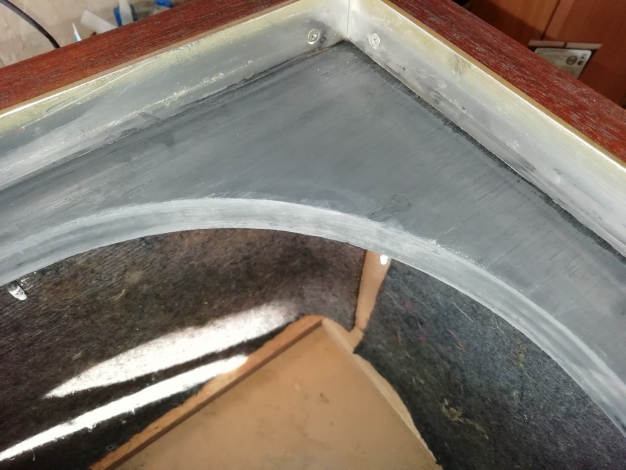

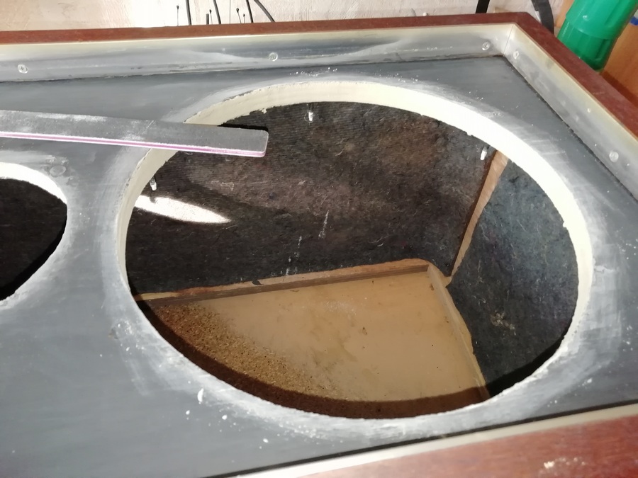

После того как шпатлёвка просохла, обработал лицевую сторону всё той же "пилочкой"
IMG_20230311_113125.jpg IMG_20230311_113138.jpg IMG_20230311_113131.jpg IMG_20230311_120151.jpg
По внутренней поверхности отверстий прошёлся клочком наждачки и ещё раз пустил под краску "SITIL" как лицевую поверхность
Так и отверстия

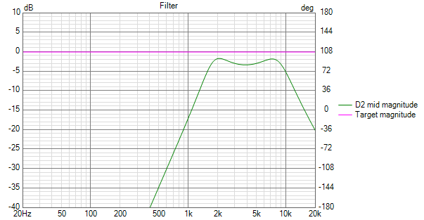

Немного поэкспериментировал с динамиками и фильтрами. На входные клеммы фильтра подключил сопротивление 8,2 ома. К ВЧ части фильтра ВЧ головку. "Потыкал" литиевым аккумулятором на 4 вольта в клеммник - у пищалки достаточный по громкости отклик.
Подключил СЧ динамик и "тыканье" акк-ом выявило, что СЧ вообще не берёт нижнюю середину. Слишком звонок, хотя без фильтра как ВЧ так и СЧ дают смачные и полноценные щелчки. Ещё до подключение НЧ головки, внёс изменения в фильтр
Отключил катушку 0,5 mH и зашунтировал конденсаторы на 20,0 uF СЧ фильтра и 5,0 uF ВЧ фильтра. После таких манипуляций, отклик СЧ/ВЧ стал нравится больше. Отключил от клеммника сопротивление и подключил НЧ. От НЧ без оформления слышен только щелчок с продолжительным уходом в сторону СЧ головки. L-Pad в среднем положении.
Первое включение будет с полноценным фильтром.
Segun
12 Июн 2020
649
394

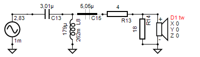

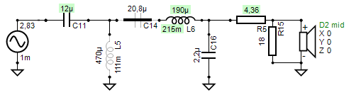

Средние - было и как стало, на вч посмотреть? Просто с 5 кгц в верх спозает.:)
    20.2 KB · Просмотры: 71
    19.8 KB · Просмотры: 64
    7.6 KB · Просмотры: 62
6,197
8,329
278
Ясно! СЧ не трогаем!

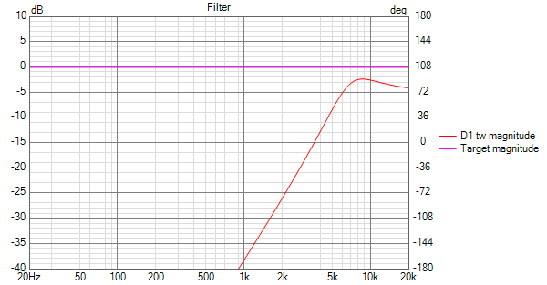

Глянь ВЧ со родным фильтром (головка на частоте 1000 Герц - 6,63 ома, индуктивность катушки 0,147 mH).
Может тогда глянешь где лучше стыковать СЧ/ВЧ?

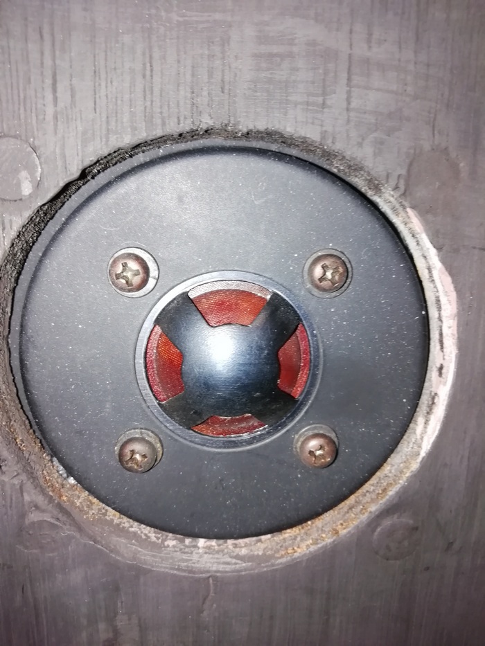

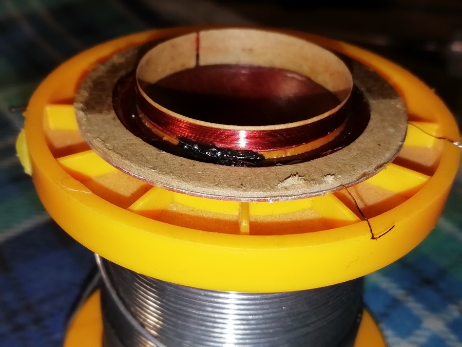

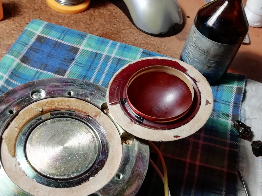

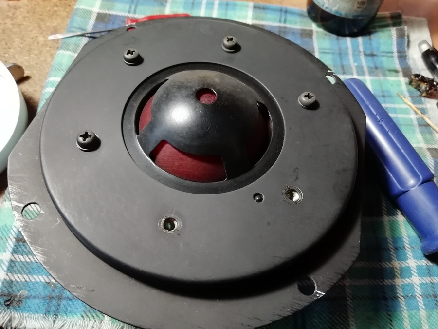

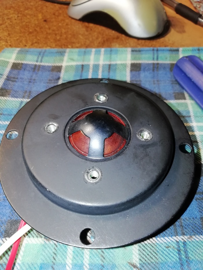

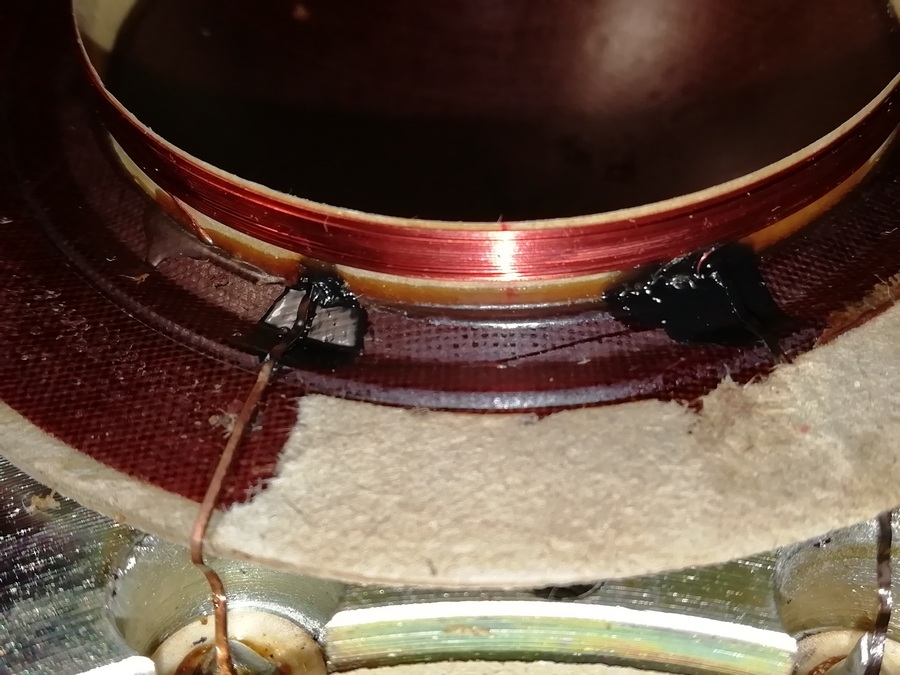

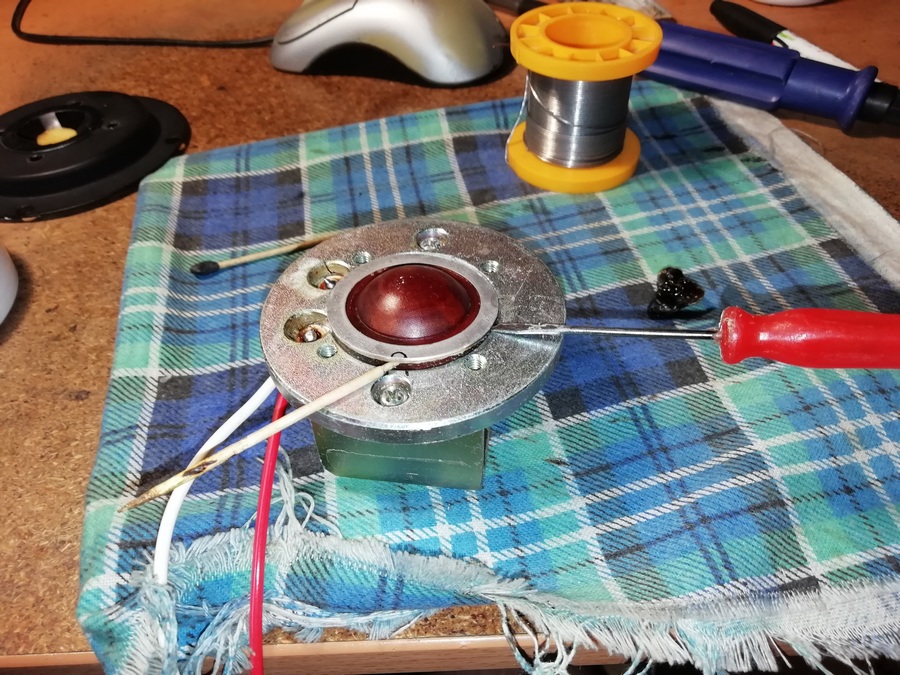

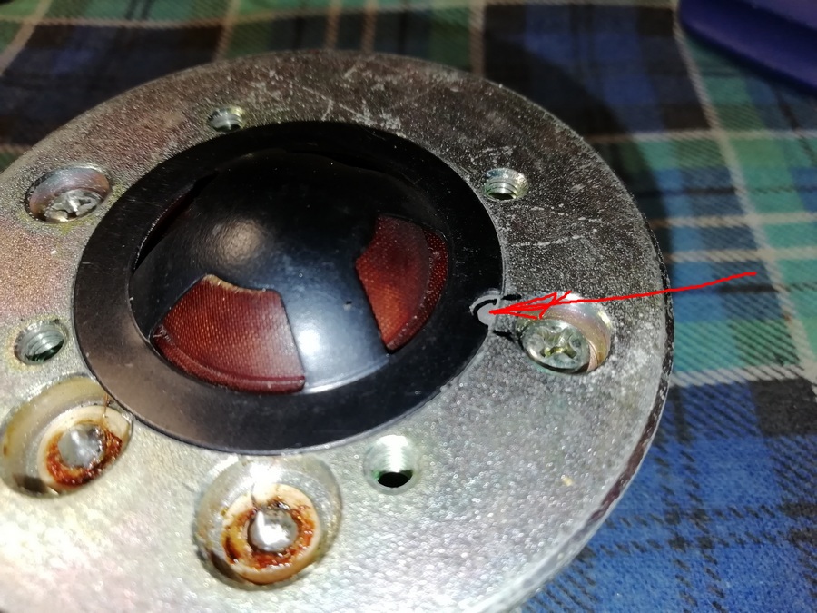

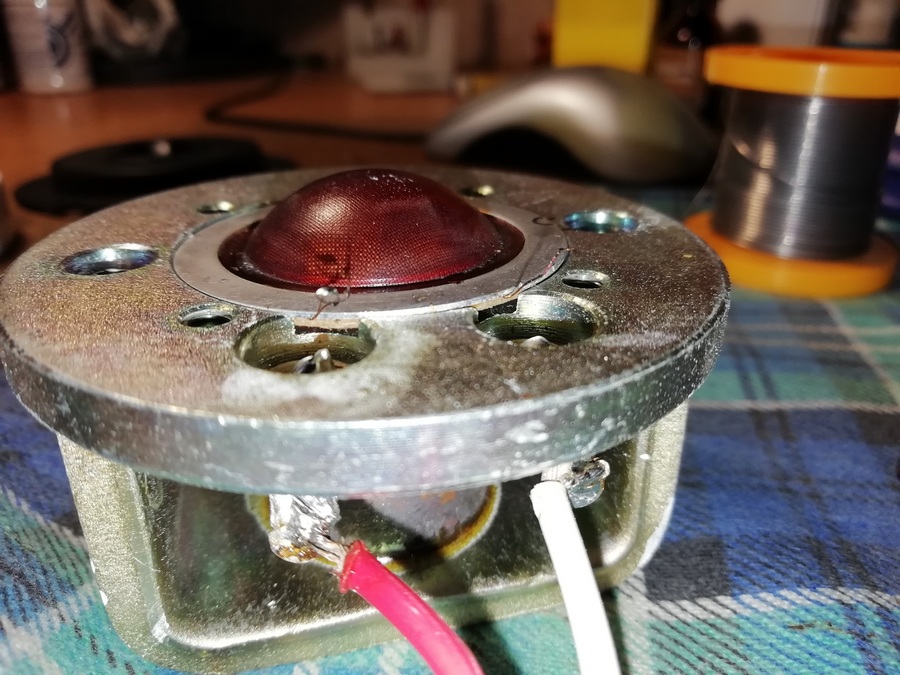

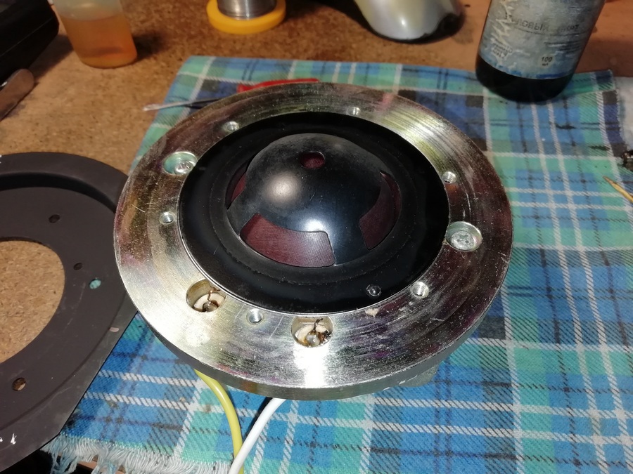

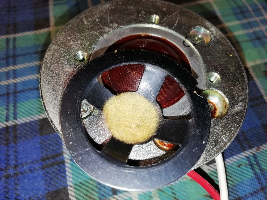

Чтобы иметь хоть малейшее представление о динамиках, приготовил для разборки ВЧ
В полуобнажённом виде

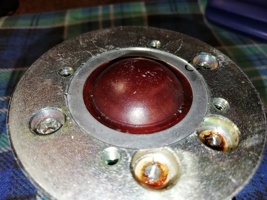

Видно, что скоба МС прикручена к круглому фланцу на два болта.
Чиркнул маркером для последующей правильной сборки
Верхний, декоративный фланец стальной, Линза - алюминиевая
Бакелитовая подвижка имеет плоский подвес такой же толщины как и купол и сверху воротника подвеса имеет алюминиевое кольцо

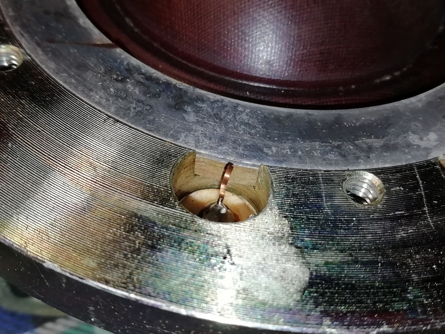

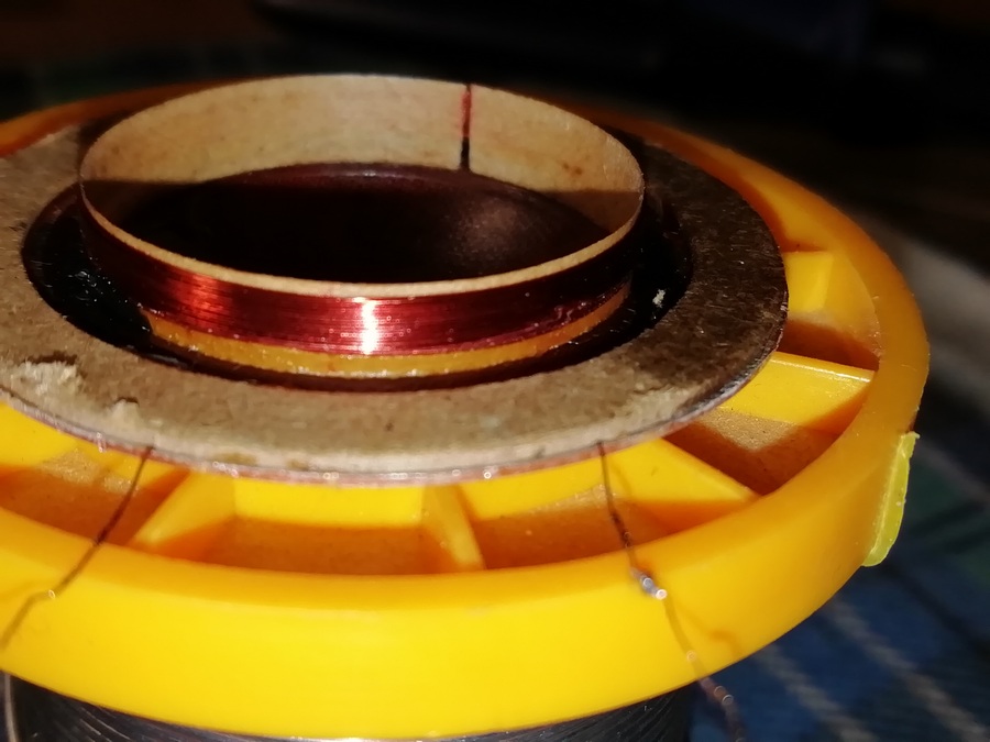

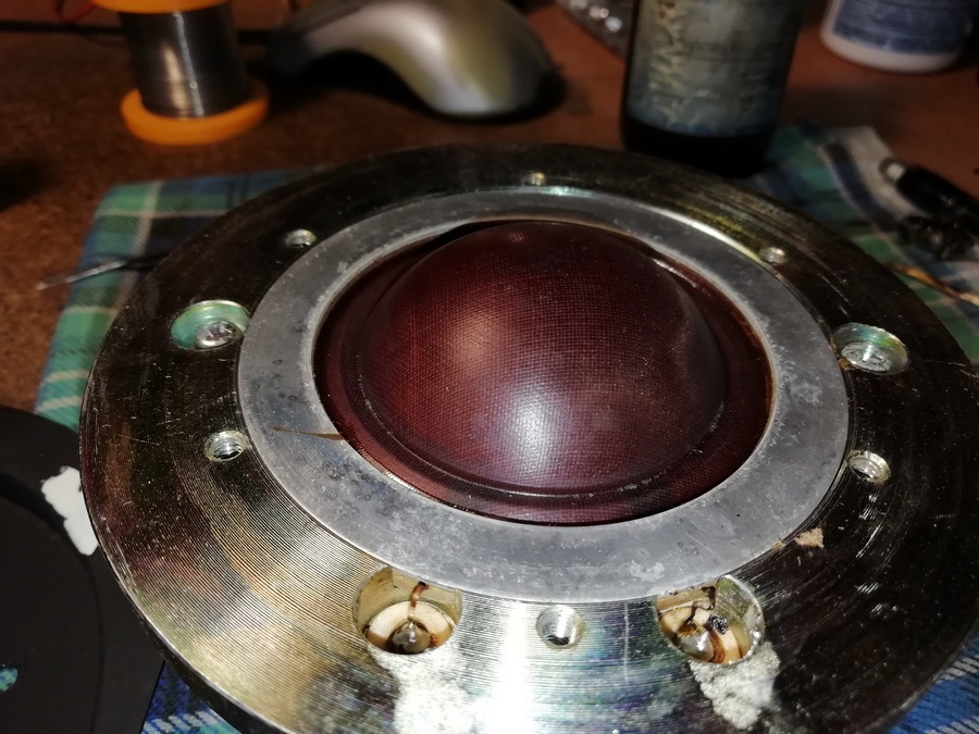

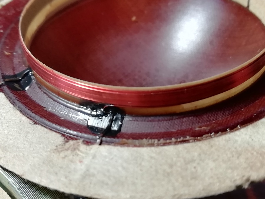

Провода отпаял и стало ясно, что катушка намотана алюминиевым в меди проводом
Началась "добыча" подвижки из МС
Достал. Каркас бумажный. Вклеен аккуратно

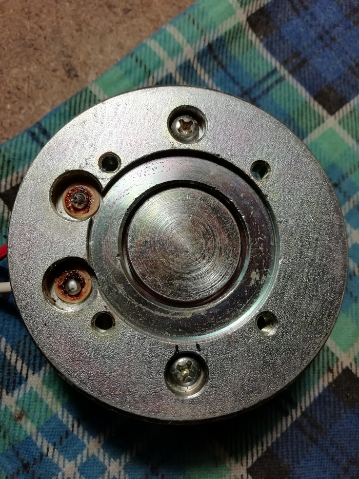

Катушка выведена, как уже сказано выше самим проводом катушки с фиксацией на каркасе и подвесе какой-то мастикой или клеем. И с внутренней стороны имеется бумажное кольцо определяющее глубину посадки катушки в зазор.

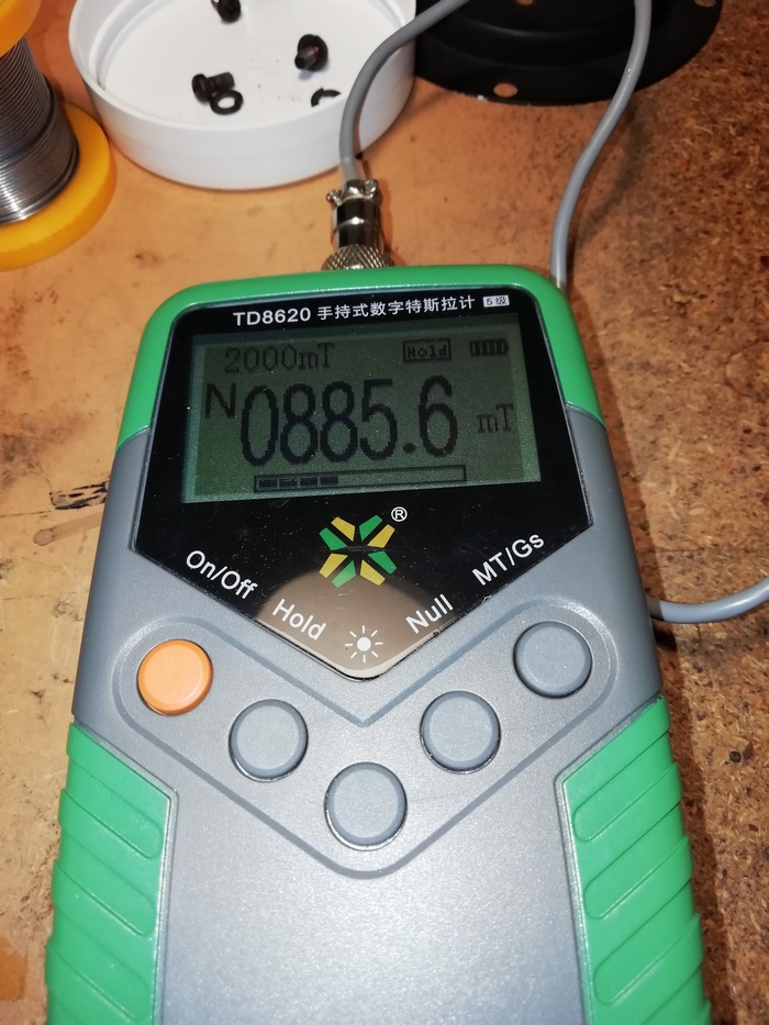

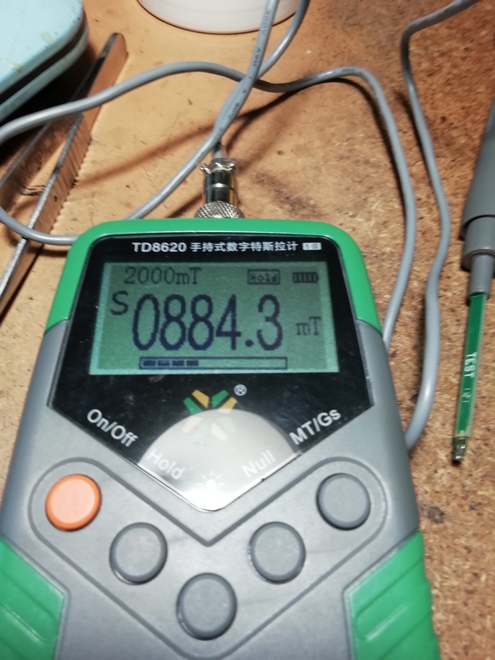

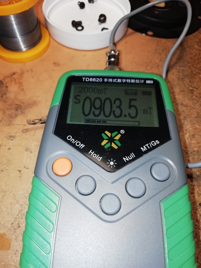

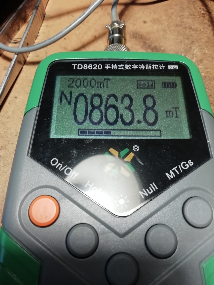

Сделал замер индукции в зазоре. В противоположных местах окружности зазора она несколько отлична
Сам зазор
При толщине фланца в 6,0 мм приточка-выемка имеет глубину в 2,0 мм. Естественно на зазор остаётся 4,0 мм. Высота намотки в районе 2,5...2,8 мм.
Пищалка собрана.

Верно, родные фильтра наверно грамотные люди рассчитывали, еще на логарифмических линейках.
Собирай все до кучи должно работать.
Это при смене порядка вч фильтра:
    5.3 KB · Просмотры: 72
    18.7 KB · Просмотры: 53
    18.8 KB · Просмотры: 54
    24.8 KB · Просмотры: 68

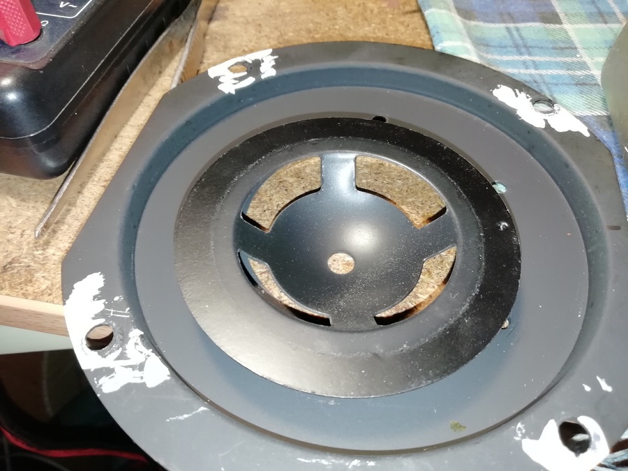

После ВЧ динамика решил проштудировать и СЧ динамик.
У этого СЧ динамика имеется пукля
Позволяющая собрать динамик правильно.
Так же как и у ВЧ динамика, Крепёжно-декоративный фланец из тонкой стали
А линза алюминиевая
Так же как и у ВЧ имеется алюминиевое кольцо-уплотнитель
Которое так же легко снимается
Первоначально, глядя на выводы катушки в виде ленты
Я подумал, что катушка намотана именно ей, но оказалось, что это только гибкий проводник между катушкой намотанной круглым алюминием в меди и клеммником. Лента медная.
Пайка защищена таким же клеем или мастикой как и на ВЧ головках
Кстати, благодаря тонкому материалу излучателя выполненного заодно с подвесом, ход подвижки достаточно большой и не особо сопротивляется воздействию.
Индукция в зазоре данной СЧ головки, в разных местах зазора так же несколько различна
Динамик собран без последствий для его здоровья.
Предполагаю, что динамики ВЧ и СЧ в свих парах близки по возможностям МС.

По картинкам #77, СЧ - это низкоиграющая пищалка, а ВЧ - это супертвиттер...

Есть просьба. Если будет время, можешь глянуть ВЧ головку с родным фильтром, только в разной полярности подключения?
По схеме она (+) на общий, (-) к фильтру, а на деле как и НЧ/СЧ (+) к фильтру, (-) на общий.
На 1000 Герц у неё 6,63 ома и 0,147 миллигенри.

На модели при включении вч в фазе на 5 кгц образуется большая дыра (провал). Вроде на 15 дб. Больше без параметров головок определить нельзя ничего.

Игорь, НЧ сколько ом, 6?
Кондёр какой ёмкости после индуктивности?
DVS
15 Сен 2021
1,695
557
Попробуй так НЧ по фазе с пищалкой мид или что там в противофазе.
DVS
15 Сен 2021
1,695
557
Родную цеть на мид восстанови, а на пищале кондёр 5мкф удали перемычкой.
6,197
8,329
278
Головки восьмиомные, но на частоте измерения в 1000 Герц у них сопротивление 9,6...9,7 ом, индуктивность 0,99...1,01 мГ.
При вскрытии - Все динамики в фазе (-) у всех на общем.
По схеме - ВЧ включена наоборот (+) на общий.
Я уже думал СЧ пустить в противофазе, но сначала оставлю всё в неизменном виде.
5,0 мФ закорачивал - ВЧ звучит чуть ниже.
DVS
15 Сен 2021
1,695
557
Как вариант поробуй заменить 3,0 на 3,9 и 4,7 а на 5,0 не задействуй.
