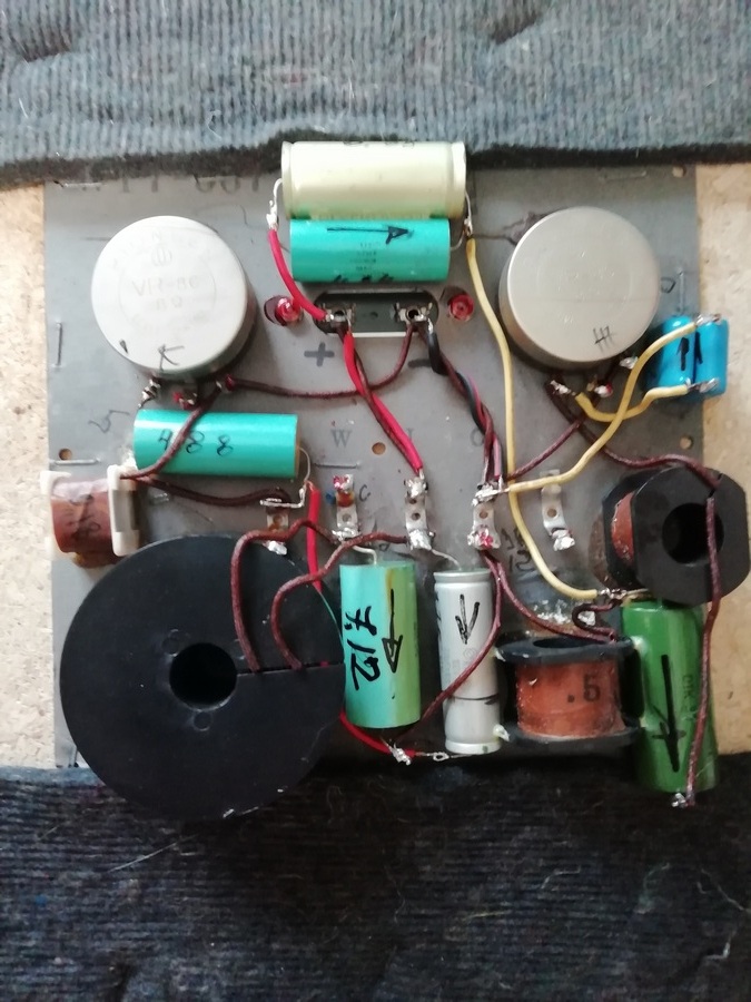

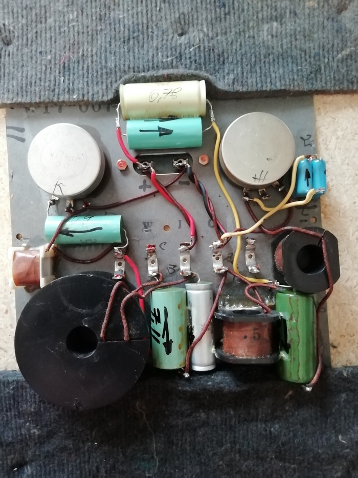

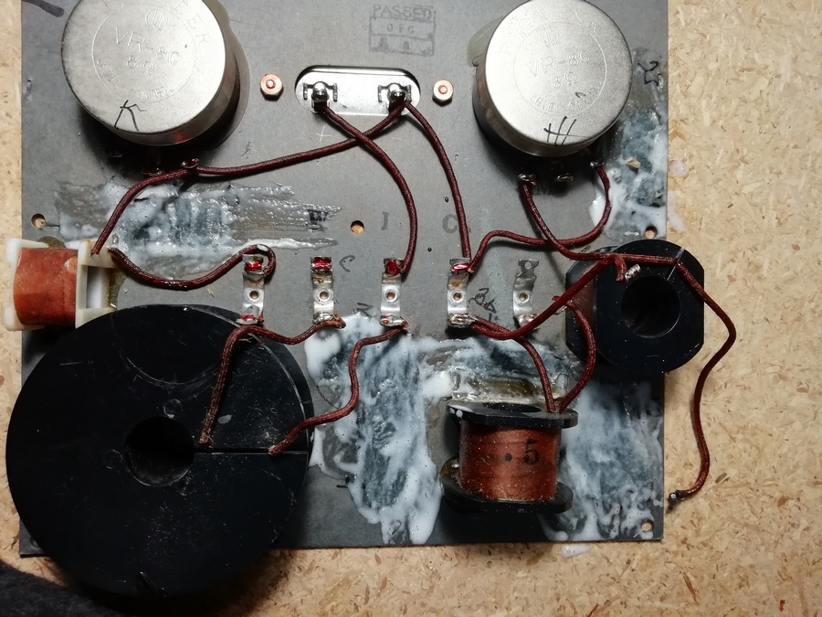

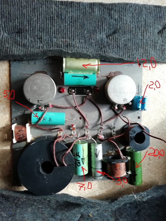

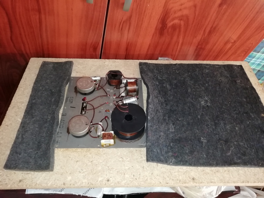

Фильтр местами распаял. Измерил кондёры и ... Короче они все под замену. Конец шестидесятых, чего уж. фильтр №1 / №2
ВЧ: 3,0мФ - (16,0 мФ / 0,189 мГ.) 5,0 мФ - (12,8 мФ / 7,0 мФ.)
СЧ: 12,0 мФ - (21,94 мФ / 17,29 мФ.) 20,0 мф - (33,3 мФ / 39,91 мФ.) 2,0 мФ - (33,0 мФ / 3,16 мФ)
НЧ: 7,0 мФ - (17,0 мФ / 9,56 мФ.)
Катушки все бьют по индуктивности.

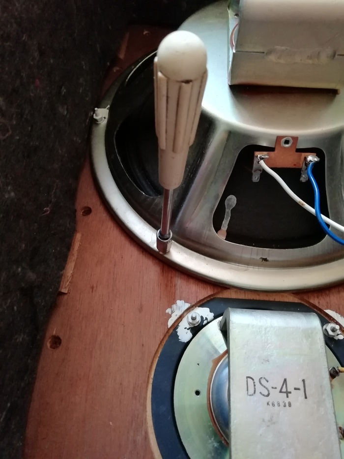

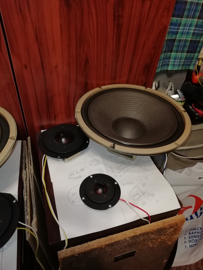

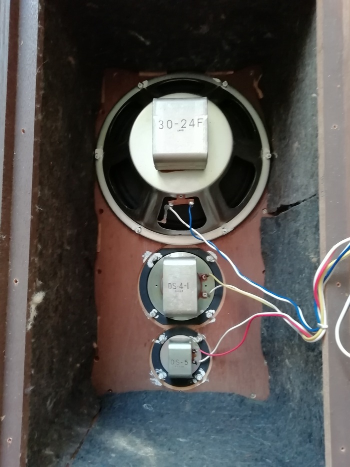

Вчера, ближе к обеду, как только начала спадать температура - взялся за колонки.
Разобрал обе подчистую
Все динамики прикручена надписями наоборот. Связано это видимо с направлением их соединительных проводов с разделительным фильтром.
Крепёжные гайки открутились довольно легко, стоило только чуток мазнуть по ним ацетоном. Гайки, шайбы и гроверки немагнитные.
Все динамики прикручены одним и тем же форматом гаек. Декоративная панель-гриль прикручена с внутренней стороны фронтальной панели обычными шурупами

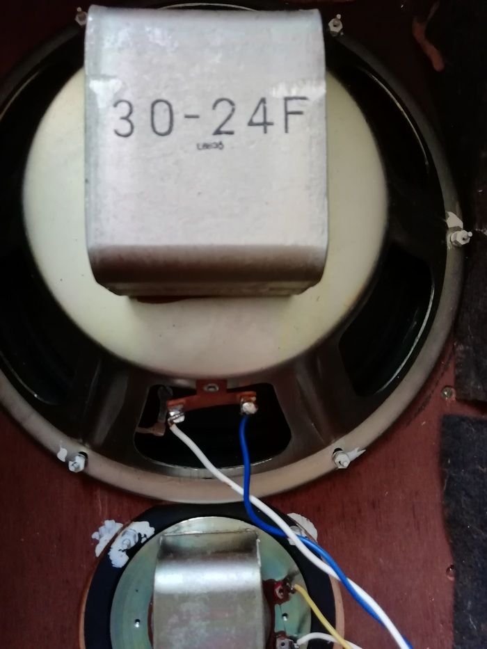

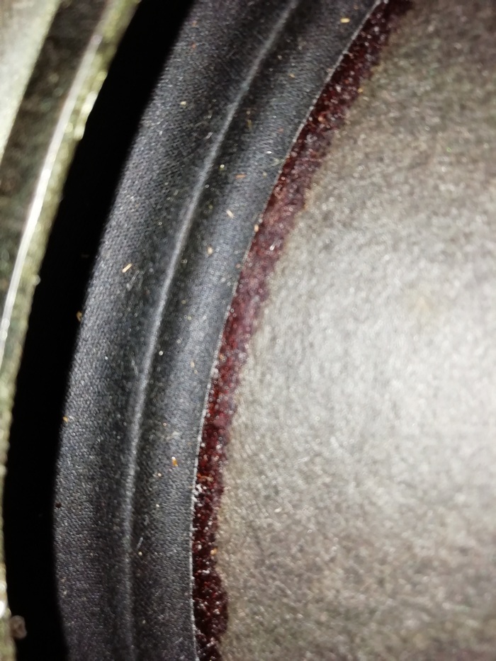

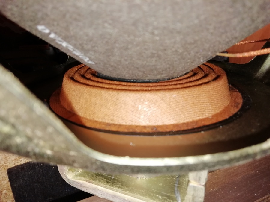

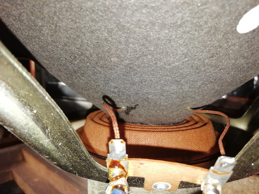

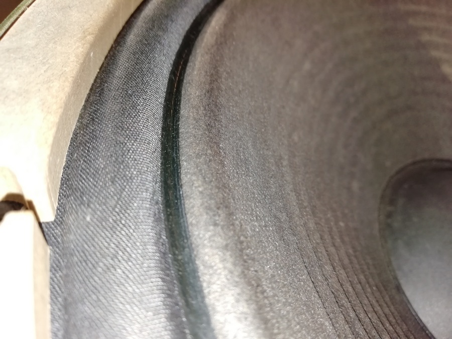

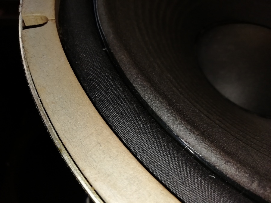

12" НЧ динамик на штампованной корзине. И не тяжёлый и не лёгкий. Имеет тканевы подвес полутор
Очень мягкий

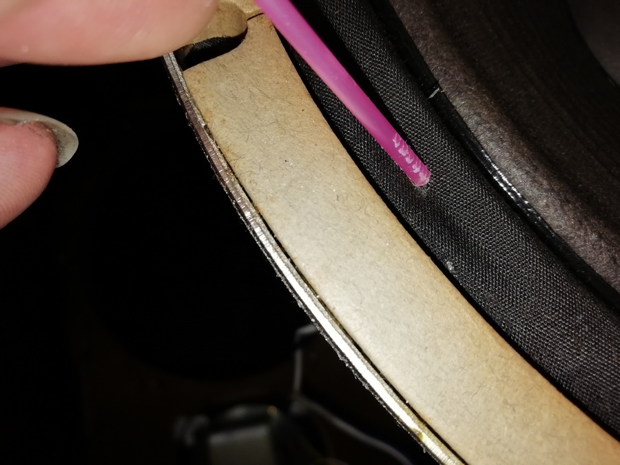

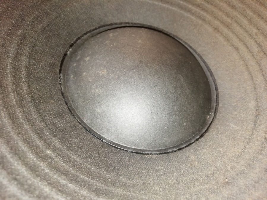

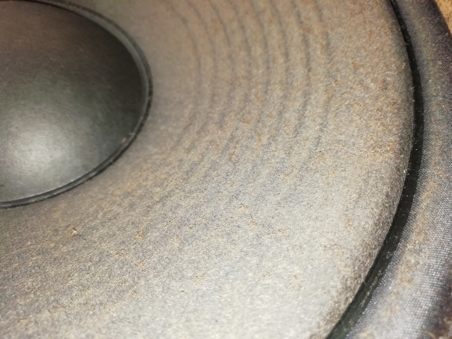

Диффузор бумажный. Достаточно жёсткий и тонкий по ощущениям. При вглядывании в структуру видны волокна
Ни одной лишней капли клея как на колпаке, так и в области подвеса
По внешнему диаметру диффузора видна выштамповка в обратную стороны от лицевой поверхности.
Видимо она даёт дополнительную жёсткость достаточно тонкому диффузору. При поглаживании диффузор даёт сумасшедший отклик. Что мне не очень нравится. Бумага скорей всего пересушена годами.
С обратной стороны подвес идеально вклеен в эту выштамповку
В пресс-форме ли, тремя ножницами ли, ножиком ли или паяльником, но подвес обрезан идеально и не видно ни одной болтающейся ниточки. Это конец шестидесятых прошлого века....
ЦШ высокая и жёсткая лишь по высоте внешнего диаметра, по гофру достаточно мягкая. При лёгком диффузоре "0" просадки. ЦШ тоже приклеена идеально без малейшего наплыва клея на её поверхность.
Поводки очень мягкие на ощупь

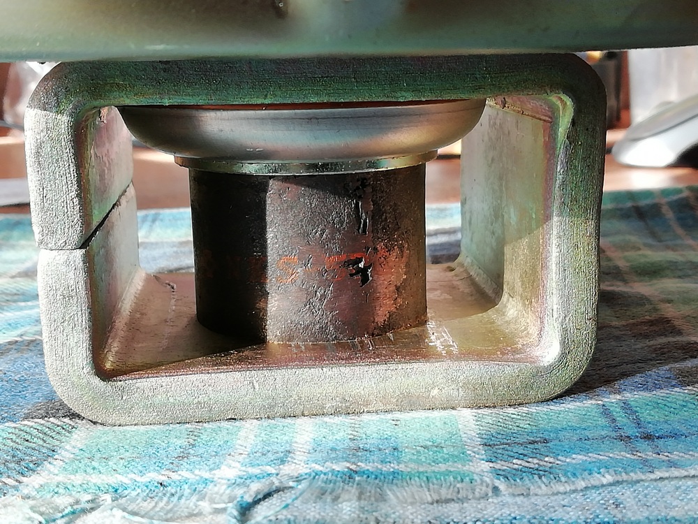

Магнитная система (будем говорить обще - на кобальте). Её конструкция распространена и используется по сей день. Это я к тому, что ничего нового в электродинамических излучателях (динамиках) не изобретено и вряд ли в ближайшее время появится.
Её размер наружный
По широкой стороне: 90,0 мм
По узкой 76,0 мм.
По высоте 59,0 мм.
Толщина скобы 8,0 мм. Соответственно внутри: Ш = 74,0 мм. В = 43,0 мм.
Магнит диаметром 45,0 мм не конический.

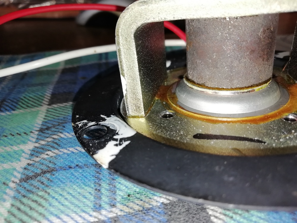

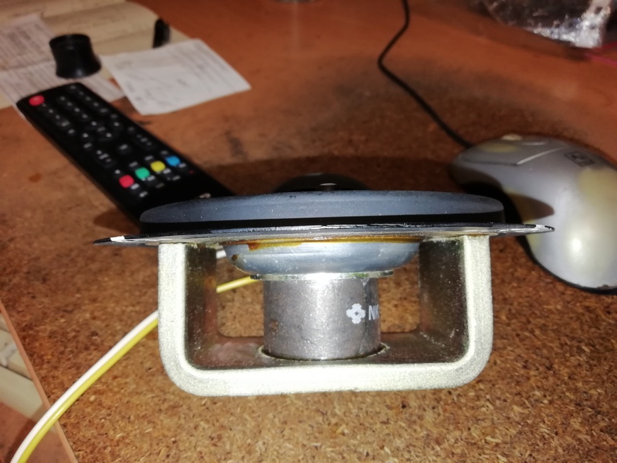

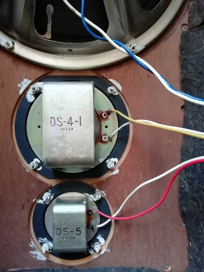

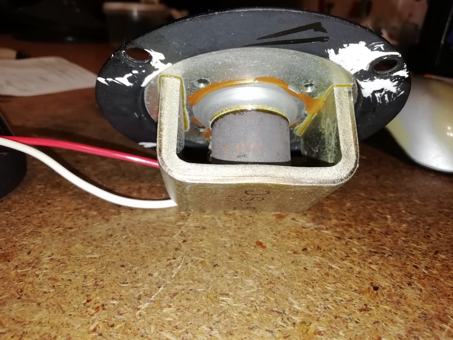

СЧ динамики представляют из себя купольные, бакелитовые излучатели на кобальтовой МС, собранной по стандартной схеме.
Её отличие только в том, верхнюю часть (область зазора) представляет не часть скобы как в НЧ динамике, а диск
Её размер наружный
По широкой стороне: 98,0 мм.
По узкой стороне: 50,0 мм
По высоте вместе с диском: 53,0 мм.
Диск имеет диаметр 117,0 мм. Толщину 8,0 мм
Толщина металла МС 8,0 мм при внутренних: Ш = 82,0 мм. В = 37,0 мм.
Магнит диаметром 40,0 мм. Не конический.
Оба СЧ динамика проверил "Измерителем иммитанса Е7-15" на частотах 1000/100 Герц.
№1 R = 14.8 Ohm. L = 1.87 mH / R = 6.3 Ohm. L= 0.44 mH. Re = 6.3 Ohm
№2 R = 15.7 Ohm. L = 0.54 mH / R = 6.47 Ohm. L = 0.54 mH. Re = 6.4 Ohm.

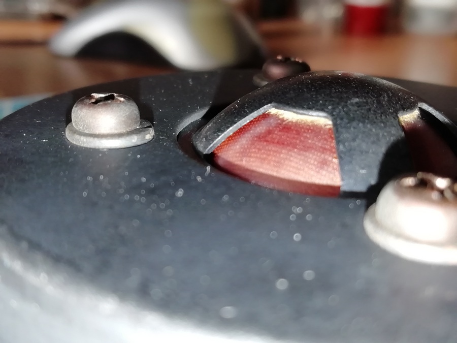

ВЧ, по конструкции идентичен СЧ динамику.
МС имеет размеры по наружным:
По широкой стороне: 57,5 мм.
По узкой стороне: 38,5 мм.
По высоте вместе с диском: 38,0 мм.
Диск имеет диаметр 72,0 мм. Толщину 6,0 мм
Толщина металла МС 6,0 мм при внутренних: Ш = 45,5 мм. В = 26,0 мм.
Магнит диаметром 25,5 мм. Не конический.
Оба ВЧ динамика проверил "Измерителем иммитанса Е7-15" на частотах 1000/100 Герц.
№1 R = 6.63 Ohm. L = 0.142 mH. / R = 6.47 Ohm. L = 0.17 mH. Re = 6.4 Ohm.
№2 R = 6.63 Ohm. L = 0.147 mH. / R = 6.48 Ohm. L = 0.17 mH. Re = 6.3 Ohm.
Ни один из динамиков акустики не вскрывался. Я тоже этого делать не буду. Насколько удалось разглядеть и потрогать СЧ/ВЧ стало очевидным, что СЧ имеет очень тонкий, но жесткий купол который при малейшем надавливании начинает прогибаться большой площадью. Подвес купола скорей всего полутор и надо сказать, что достаточно мягкий. Случайно попались такие динамики в продаже. Пишут что данные СЧ динамики без всяких улучшений показали слышимый диапазон частот от 300 до 8000 Герц. Про спад по краям диапазона ничего не сказано, зато ценник заряжен в 15000 за пару...

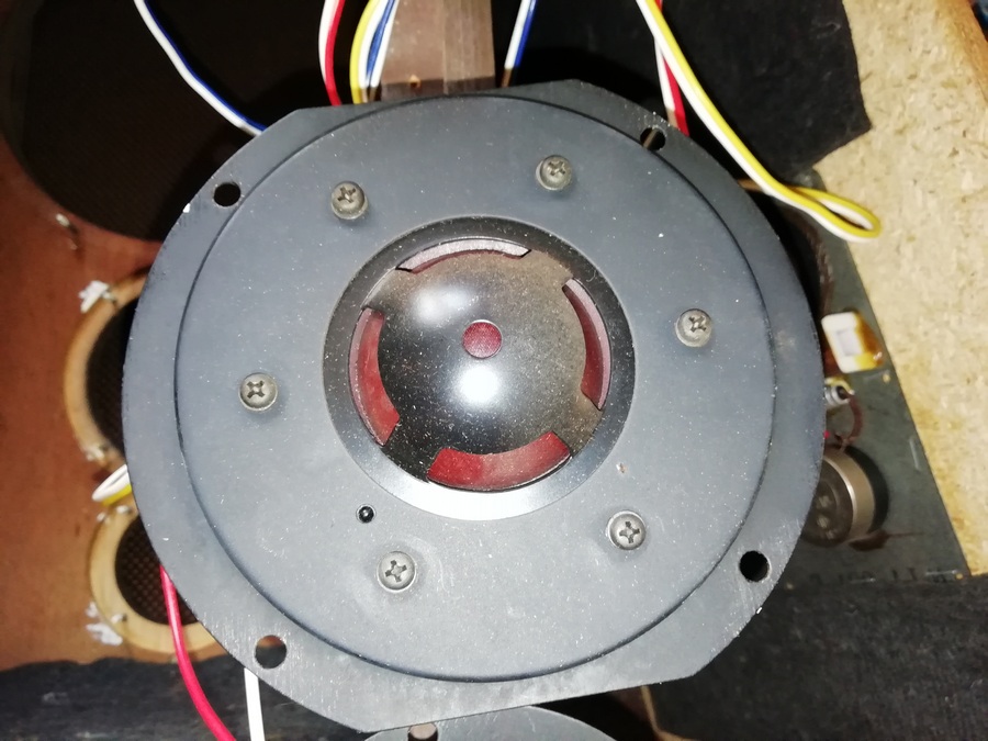

ВЧ имеет плоский воротник от самого купола излучателя. При воздействии на подвижку зубочисткой Фактически никакого прогиба купола не наблюдается. Слишком мал диаметр дюймовой пищалки. В области воротника у самого края купола, еле заметное движение.
Своим поведением подвижной системы данная пищалка напомнила так же 1" пищалку акустики: "Diatone DS-35B / 35BMKII". Сюда же можно причислить и подвижку 10ГД-35 в заводском исполнении.
Повторюсь. Ничего с динамиками делать не собираюсь. Переберу фильтр и буду вникать в поведение данных АС. Если надумаю оставить себе (уж очень они красивы), то вполне вероятно СЧ/ВЧ будут вскрываться.

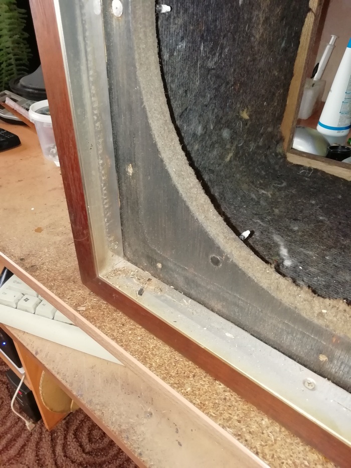

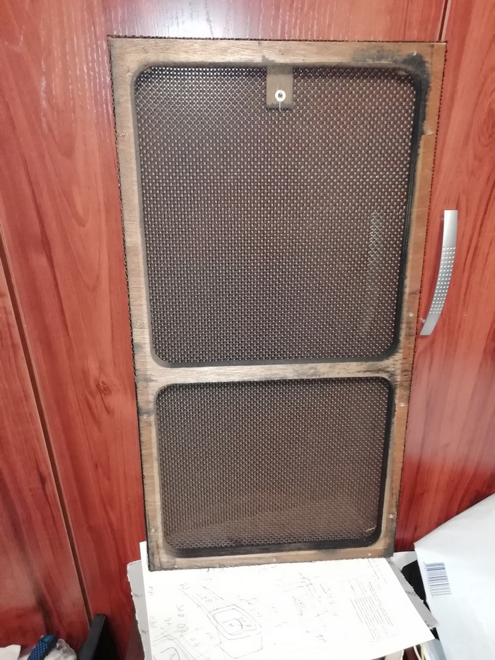

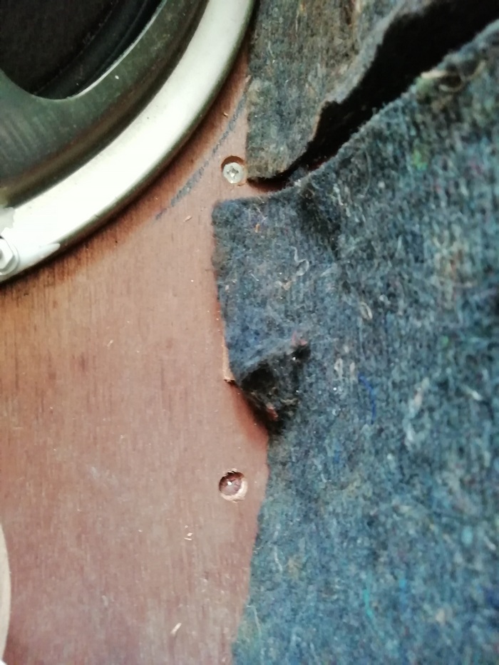

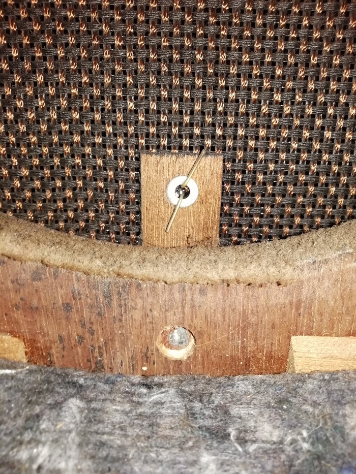

При разборке акустики, когда пришлось снимать панели-грили,
в одной из АС три шурупа настолько были заржавевшими в резьбе, что дошло до полного срыва крестовидного отверстия в головке и пришлось аккуратным воздействием длинной отвертки воздействовать на панельку с целью расшатать те злосчастные шурпы. И как бы я не старался А фанера из которой были вырезана рамка панелей, расщёлкнулась. Пришлось склеивать обычным ПВА
Панель во второй АС снялась без проблем

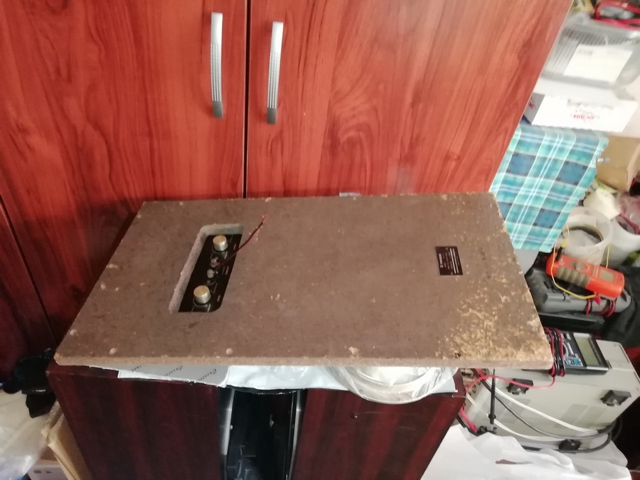

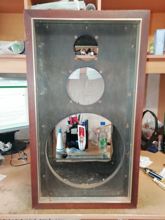

АС изнутри
И снаружи
Задняя стенка
Динамики

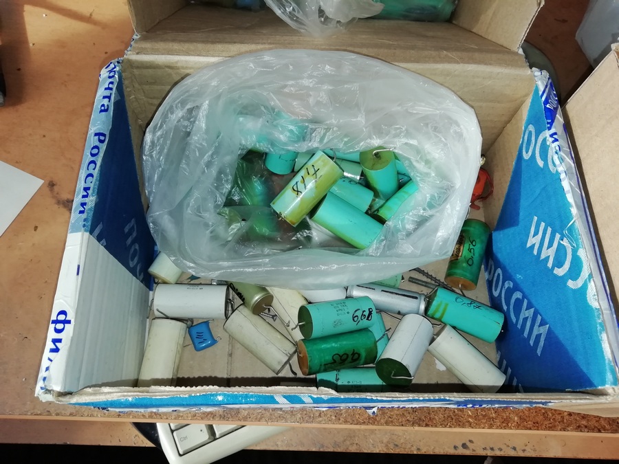

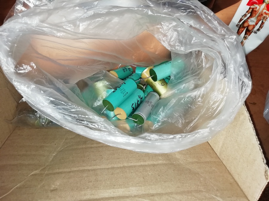

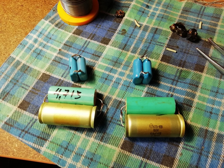

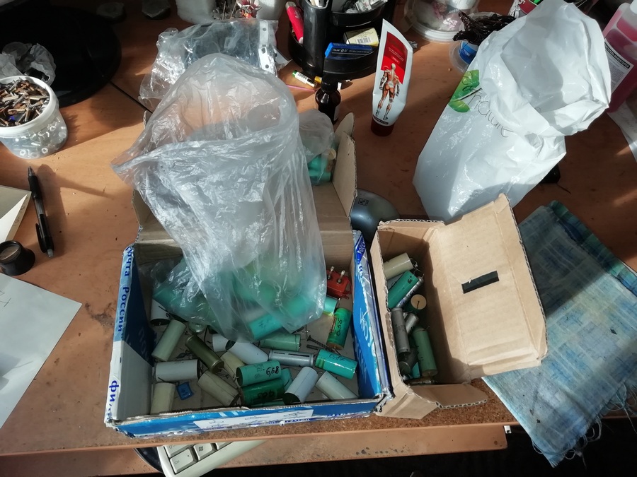

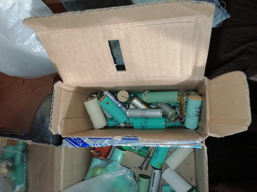

Достал конденсаторы
IMG_20230223_115143.jpg IMG_20230223_115147.jpg IMG_20230223_115202.jpg IMG_20230223_115220.jpg
Подобрал более-менее подходящие
Пока ничего делать не буду. Приболел. Хрен его знает - ковид или грипп? Года четыре не болел вообще, а тут на тебе...
Четыре дня и вроде как коту под хвост.

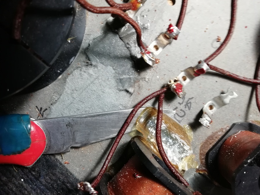

Разметил конденсаторы. Приклеил без пайки на свои места. Все разместились рядом с местом пайки кроме конденсатора СЧ части на 12,0 мФ. Приклею не на своём месте.
Перед этим конечно удалил следы старого клея
Картон на котором собран фильтр местами расслоился. Все те места промазал клеем ПВА
После высыхания я и приклеил кондёрчики. И для 12,0 мФ тоже нашлось место
Может завтра начну паять.

Все элементы соединил максимально короткими отрезками.
Продублировал провода идущие от терминала к фильтру.
Вывода катушек оставил родные. Их длины вполне хватило а коммутация по старой схеме.

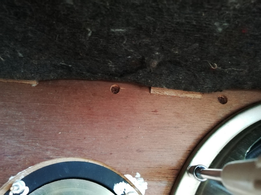

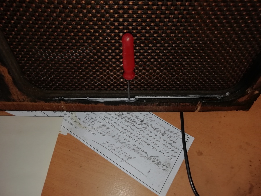

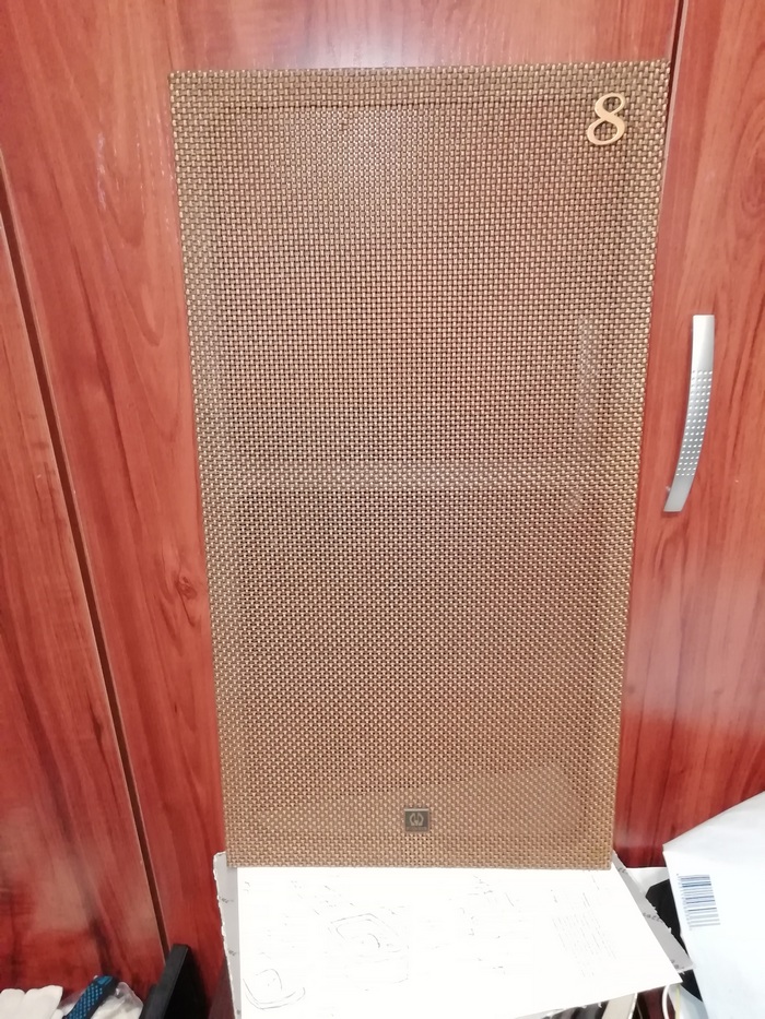

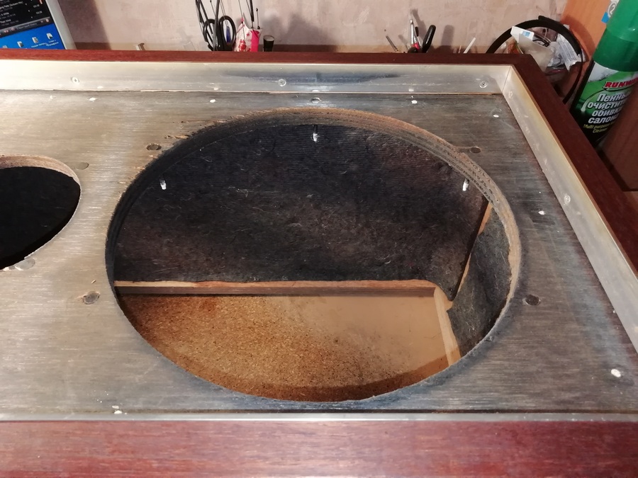

Провёл кое какие работы по восстановлению привлекательности внешнего вида колоночек.

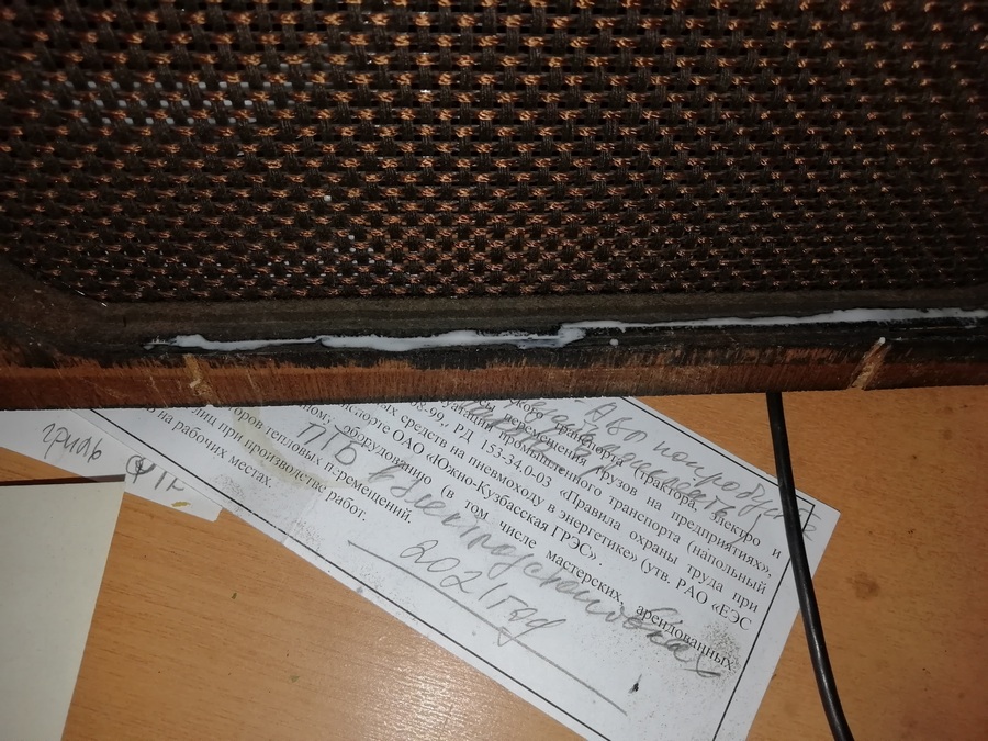

Когда пылесосил морду, отслоилась некая часть между СЧ/ВЧ отверстиями. Поиск в пылелсосе выдал лишь некоторое количество обломков
Они были выставлены и приклеены. Все отверстия под шурупы крепящие гриль-панель было законопачены отрезками бамбуковых палочек и клея ПВА
На обеих фото видны как белые точки. Будут обрабатываться.
Так как мордаха данных АС была спрятана за тканью, то отношение к ней было наплевательским. Я так думаю. Везде по отверстиям сколы и щербинки. Зашпаклевал.
Морда второй АС в более достойном состоянии. Куплю сегодня свежей шпатлёвки. Ну и далее.

А я попробую!
Чёрная шпатлёвка, чёрная краска. Авось в будущем сгодится. Мне как-то подсказали смешать ПВА с чёрной тушью, сгодилась смесь.
