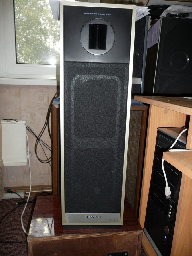

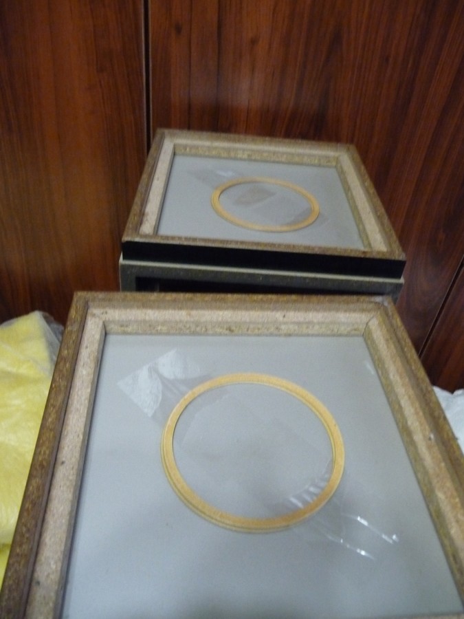

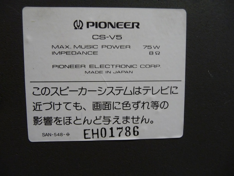

Год 2019. Июль месяц. Ситуация стандартная. Увидел на АВИТО интересную акустику и купил. Колонки продавались как неисправные. Т.е, по словам их владельца, чего-то там звучало, а в частности ВЧ и чуток по средним. НЧ вообще отсутствовали как класс. О чем и было доложено в объявлении. Акустика была упакована по первому классу и благополучно прибыла ко мне. Кстати в сети по ней совсем мало. В основном все те же самые неисправности, что и в этой.
Распаковал.... В гараже. И ни хрена я не увидел.

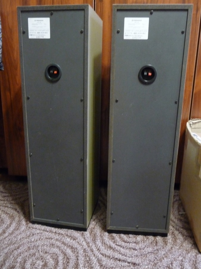

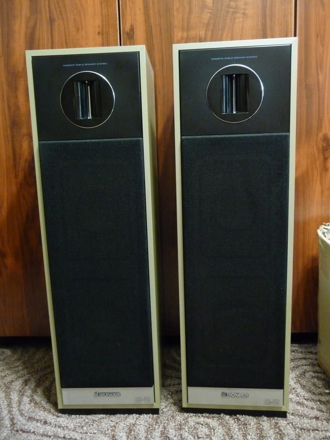

Привез домой. Внешний вид
Наружные размеры в миллиметрах: ВхШхГ=762х225х232 Внутренний объём равен 25-и литрам.

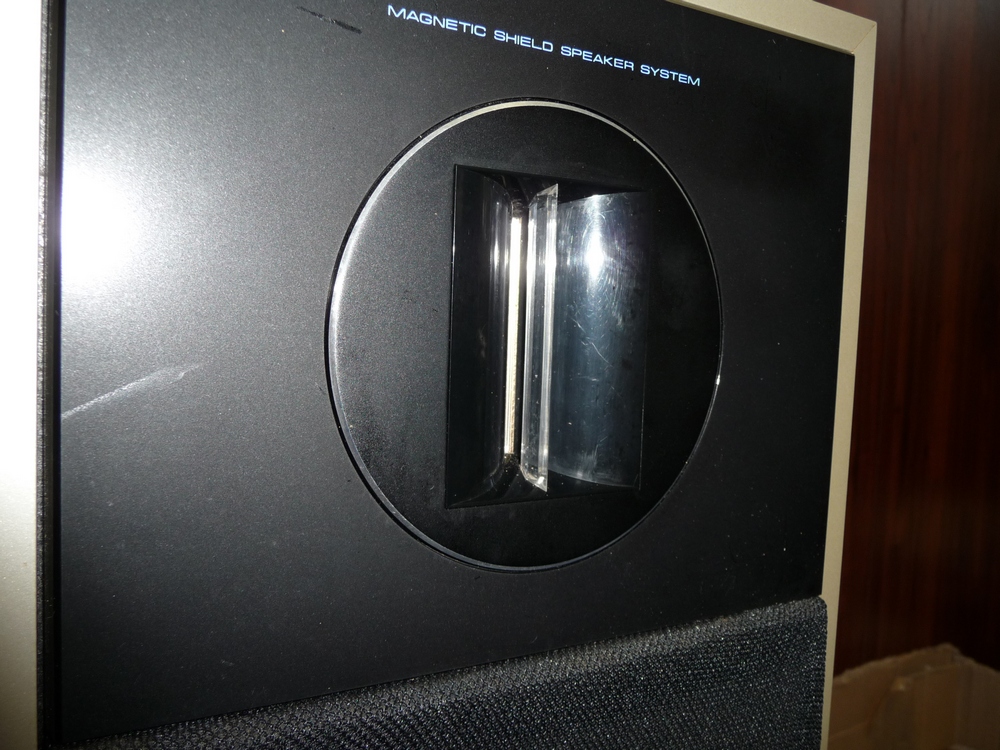

Самое вкусное, это ленточная пищалка.
Размеры её излучающей поверхности 65х5 мм. Она причём довольно хитрая. Пересчёт через площадь показал её равность купольным пищалкам с диаметром купола в 20,0 мм. И это обнадёжило.

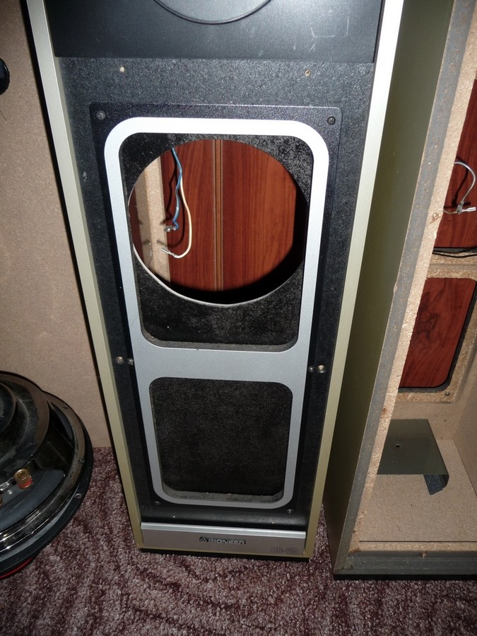

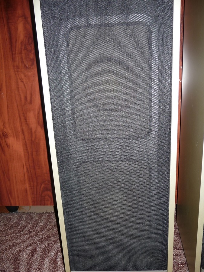

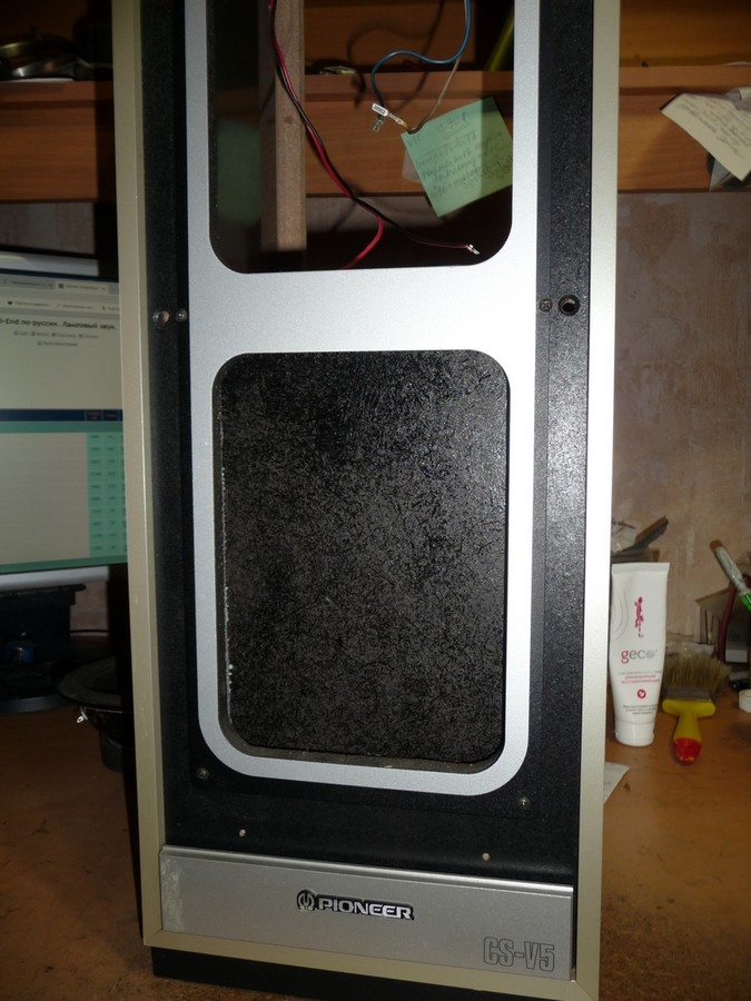

Корпуса без изъянов. Грили тоже. За ними видны хитрые до невероятности динамики. Грили не снимаются.

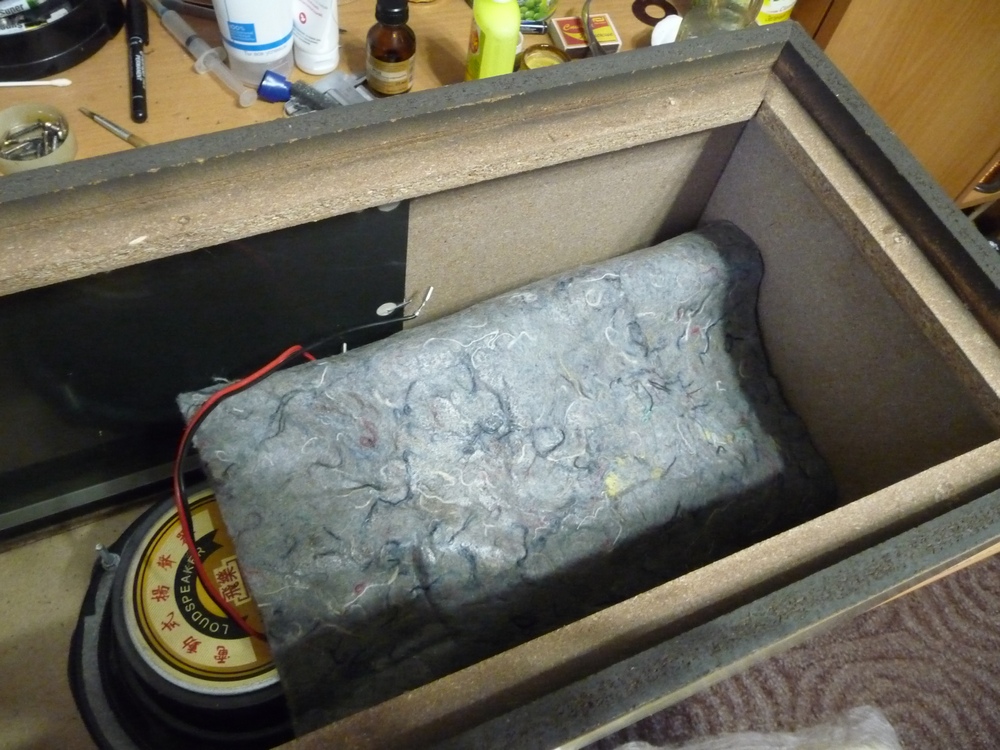

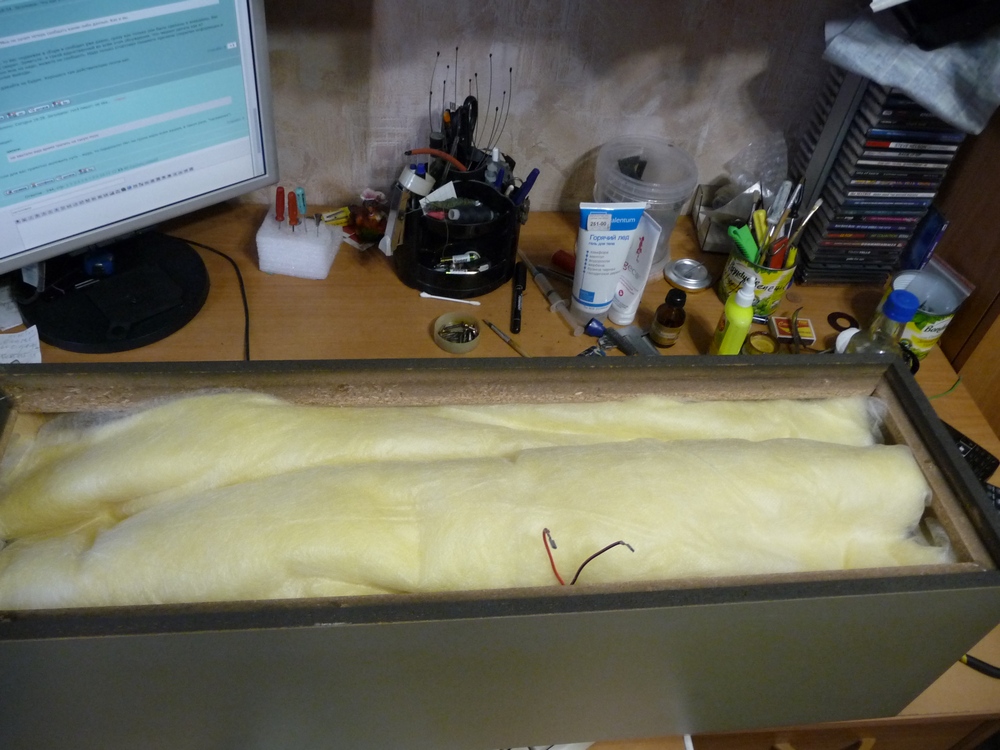

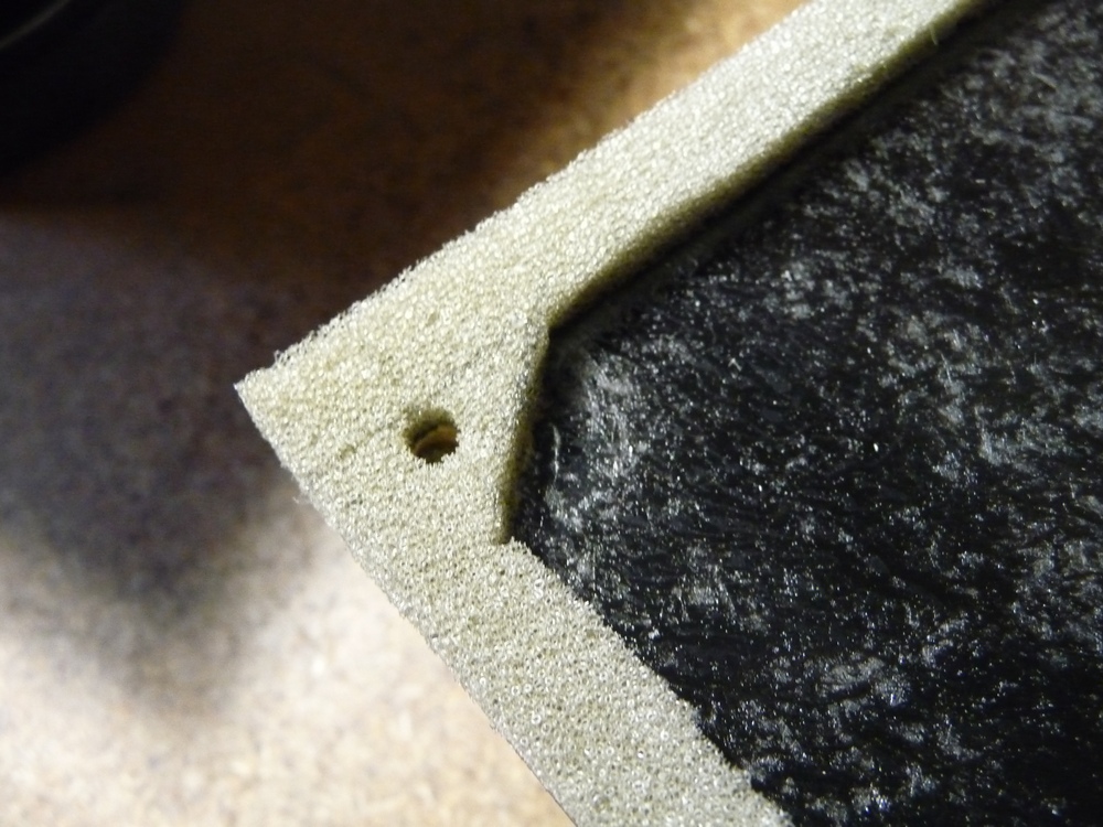

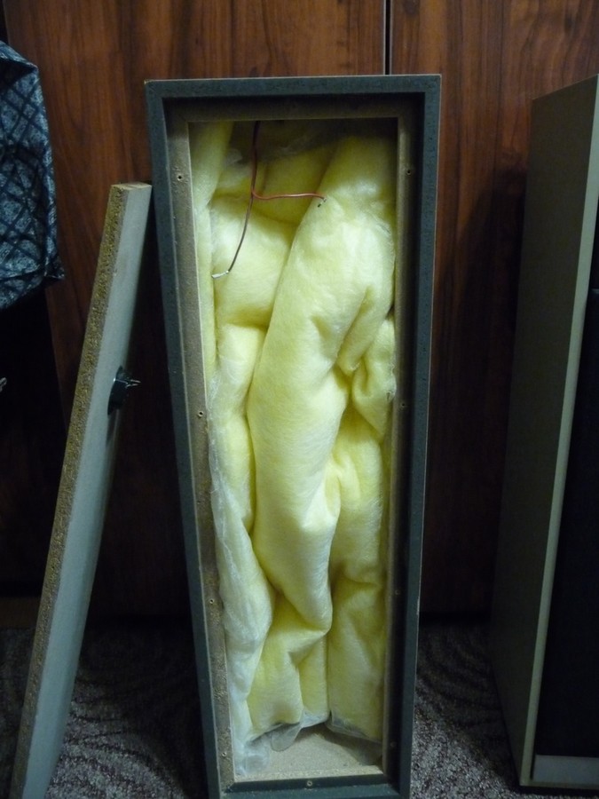

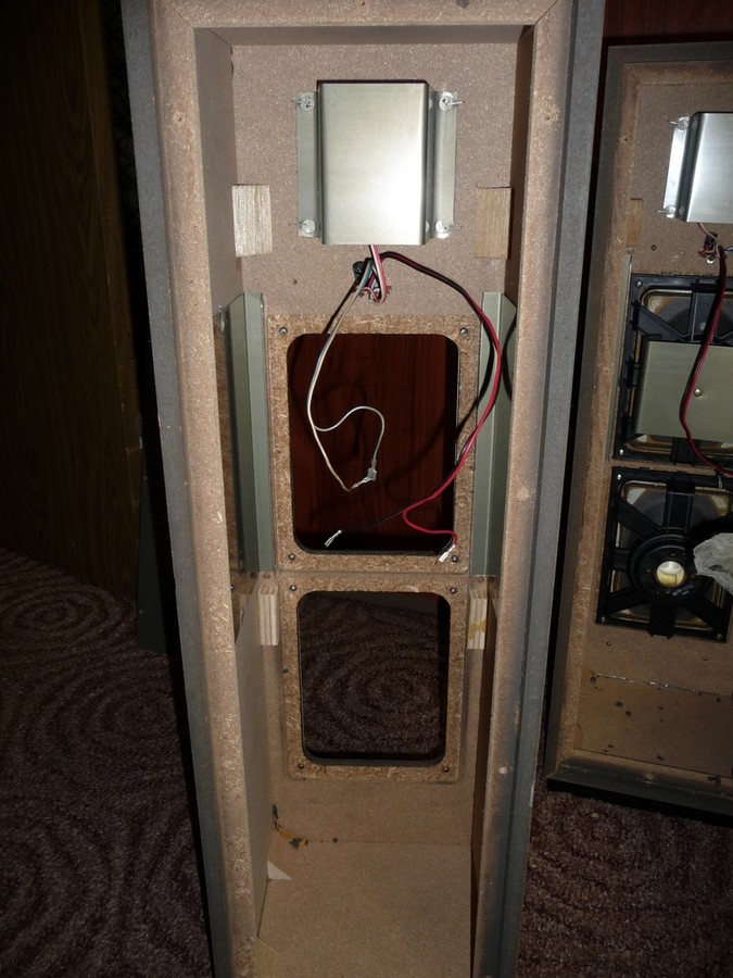

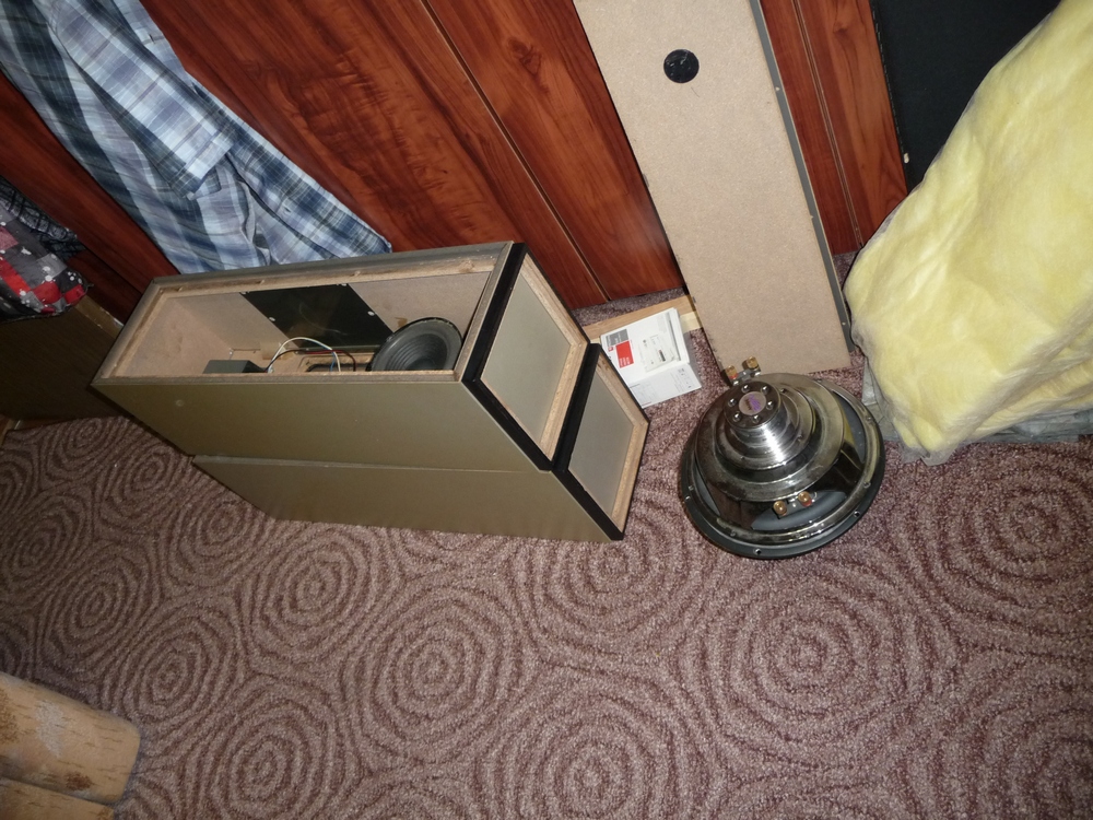

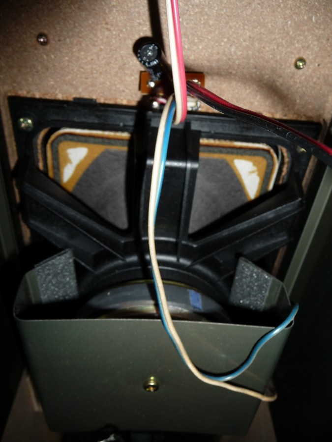

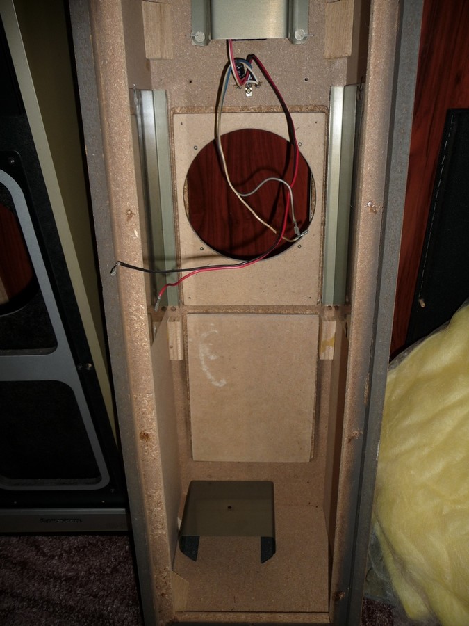

Снимаем заднюю крышку-стенку и видим мат из минеральной ваты в чехольчике. Их оказалось два плюс маленький, который накрывал НЧ динамик

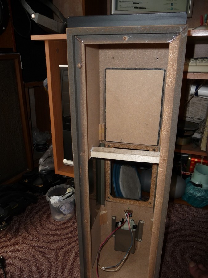

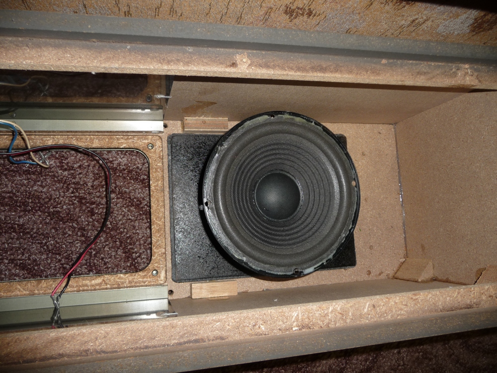

А вот и динамики. Активный
и пассивный
Всё в нем такое же как и в активном, только естественно без МС и намотанной катушки. Голый каркас. У обоих пластиковые корзины, очень прочные со всякими ребрышками.
Сама пищалка
Доставать её из корпуса АС не стал. Жива, работает...

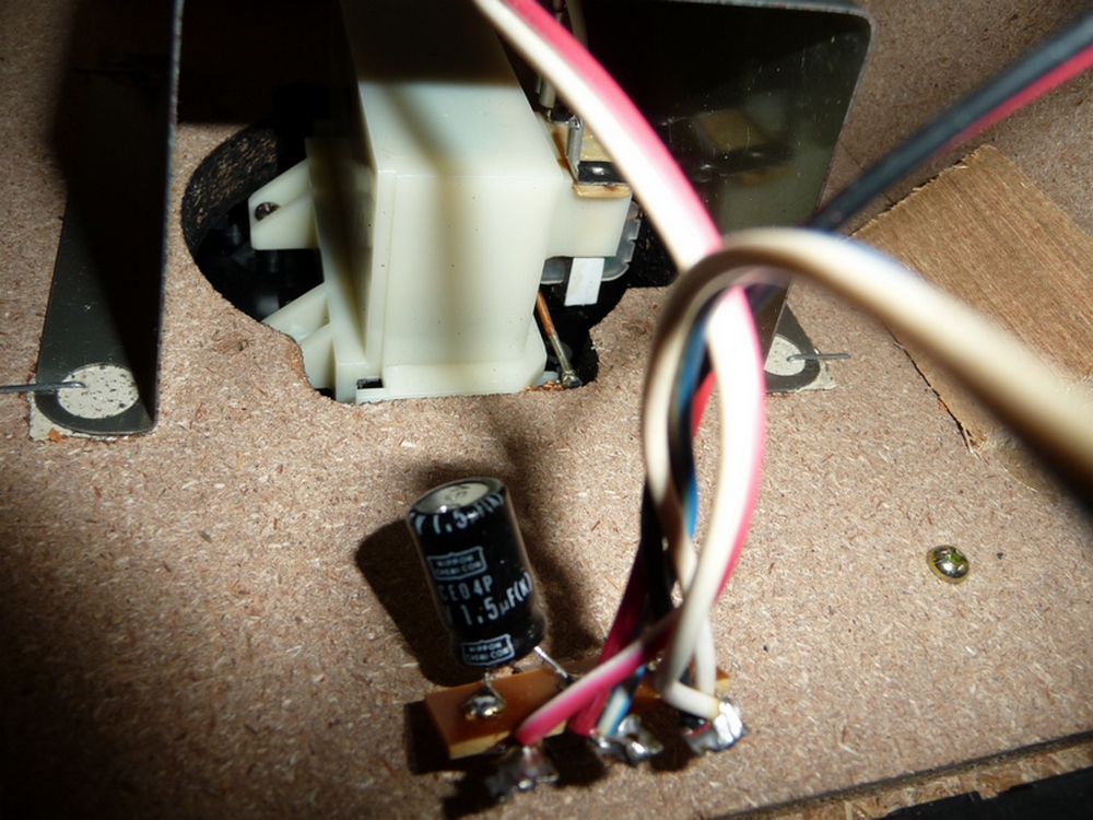

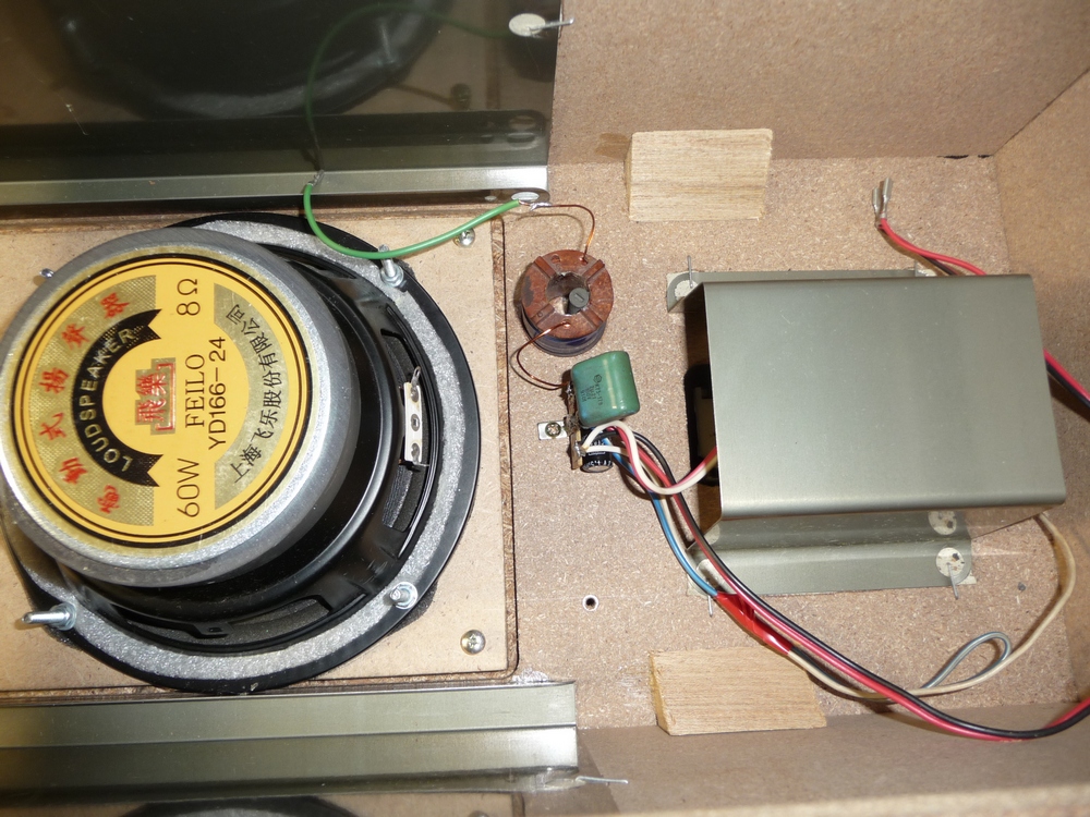

Согласующий трансформатор с активным сопротивлением меньше ома и сопротивлением в 3,65 ома на частоте в 1000 Герц. Транс (пищалка) разделены от полного диапазона частот первым порядком. Неполярным кондерчиком в 1,5 х63v.

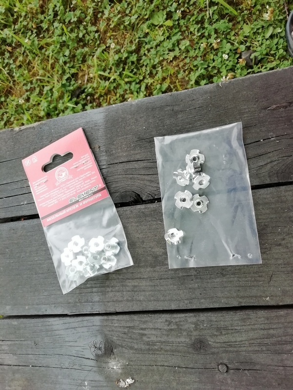

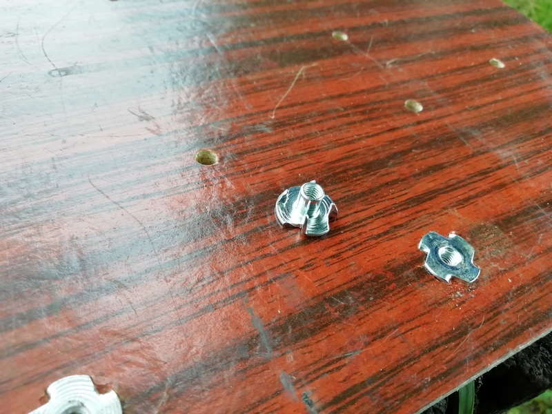

Динамики откручены. Кстати их крепёж на болтах и запрессованных гайках с резьбой на 4.

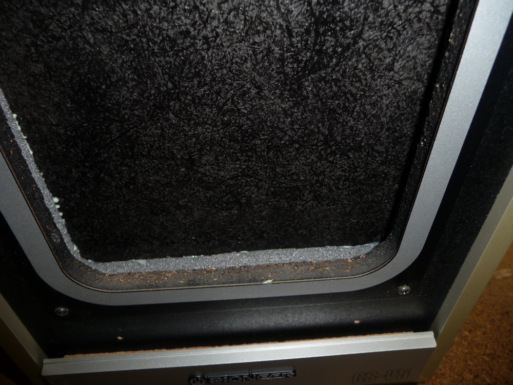

Гриль можно снять открутив четыре шурупа с внутренней стороны корпуса, по углам гриля и вытолкнув шканты расположенные по средине и по краям рамы гриля.

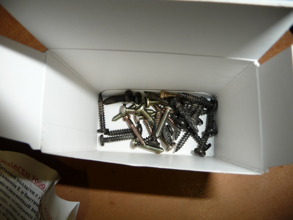

Шурупчики и боолтиикии складываем в коробочку ибо нех!
Как вспомню потерянный на год крепёж от акустики "Sony SS-7330 ULM"...

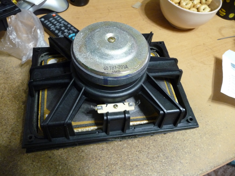

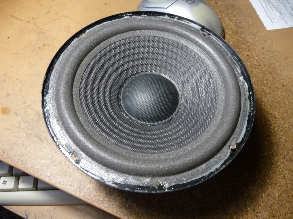

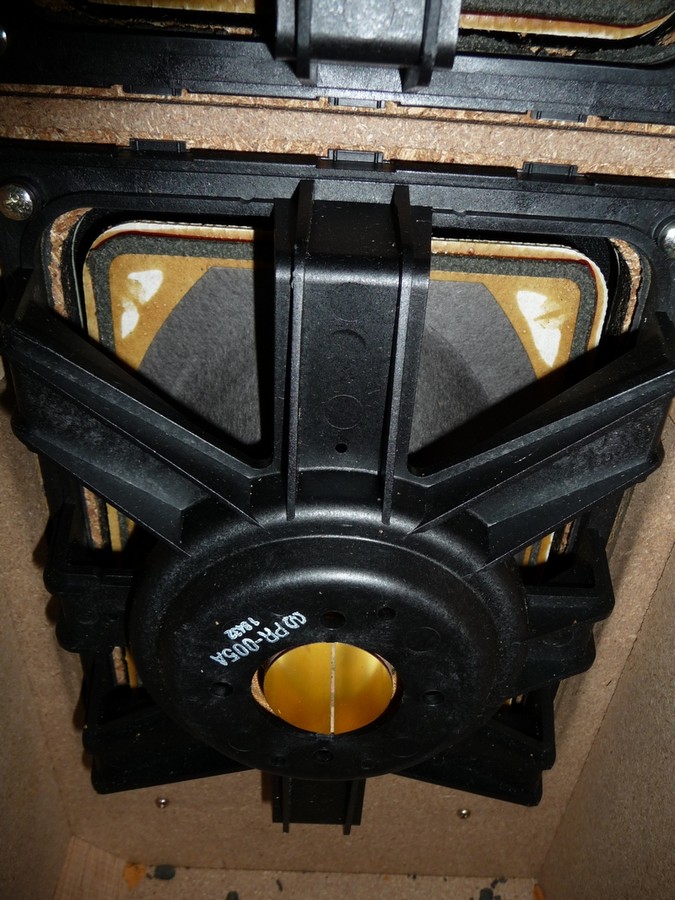

Сам динамик весьма хитрый.
В динамике как сделано:

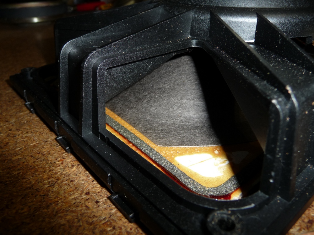

К единому каркасу с катушкой (кстати немаленькой. Не менее 30,0 мм), приклеен овальный диффузор и на верхнюю часть которого уже приклеена прямоугольная пластина из сотовой бумаги с круглым отверстием по центру. И там же ( на чуть выступающий каркас катушки) приклеен круглый диффузор, верхняя частью которого через ППУ подвес соединена с прямоугольной плоскостью. А плоскость приклеена через ППУ подвес уже к корзине.
Видимо прямоугольная плоскость (эквивалент - круг диаметром в 175 мм) излучает НЧ и какую-то часть СЧ. А маленький диффузор (диаметр 80 мм) излучает дальше все ему возможное.
Пока могу только строить догадки о звучании этих динамиков. Уж слишком высоко отделен ВЧ динамики. Конечно если при естественном спаде у НЧ динамиков к той частоте, у трансформатора ВЧ динамика вырастет сопротивление, скажем ом до шести... восьми, то тогда понятен выбор емкости в 1,5 мФ.

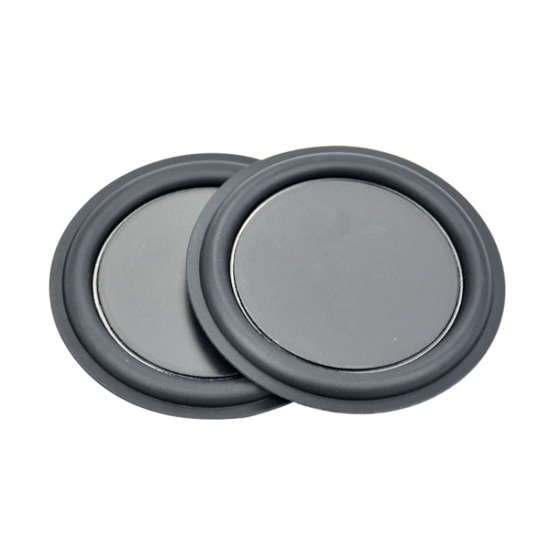

Относительно основного динамика и его близнеца ПИ, то подвесов к данным динамикам в мире не существует. Плоскость излучения имеет размер: 185х130 мм, а отверстие корзины: 195х140. Перерыл всё, что мог. Можно купить в питерском "Диффузоре" четыре подвеса 250х250 мм и резать их склеивая под размер динамиков/ПИ, в середине или ближе к углам.
Пока тудым-сюдым, буду мутить на обычных 6,5" динамиках с ПИ. 25 литров чистого объёма позволяют и 8" засунуть, но линейные размеры корпуса не позволяют.

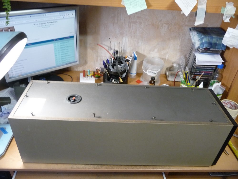

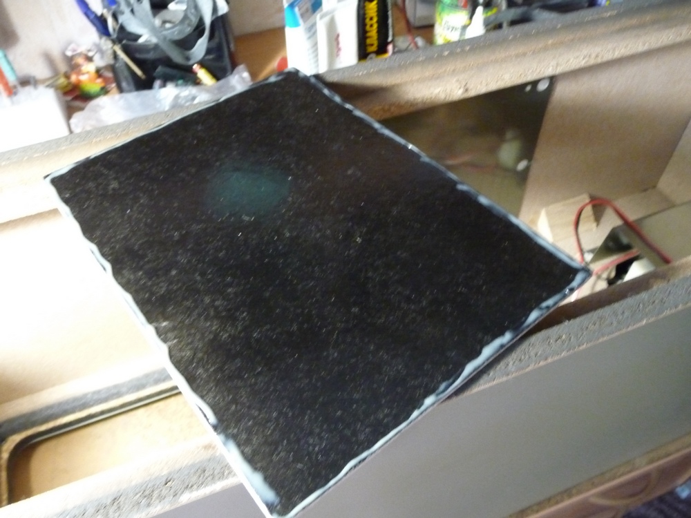

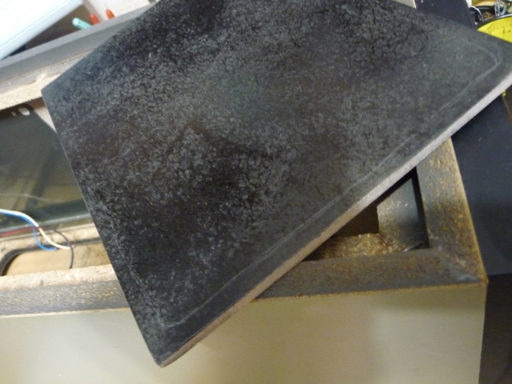

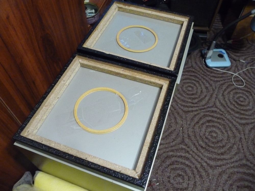

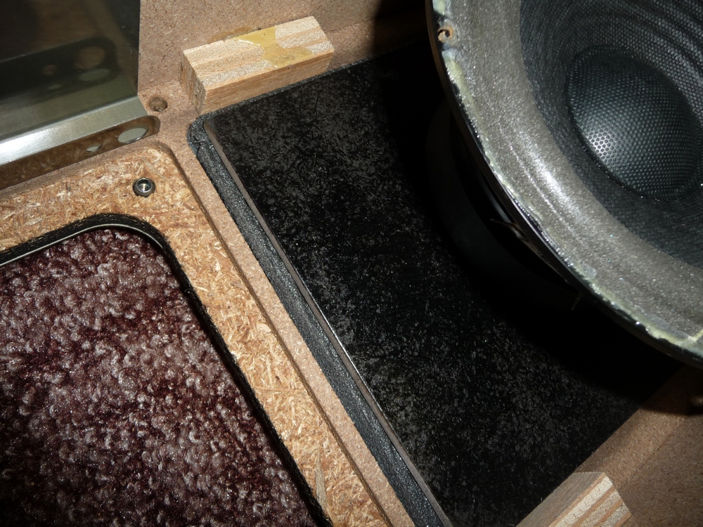

На задние стенки приклеил бруски по диагонали

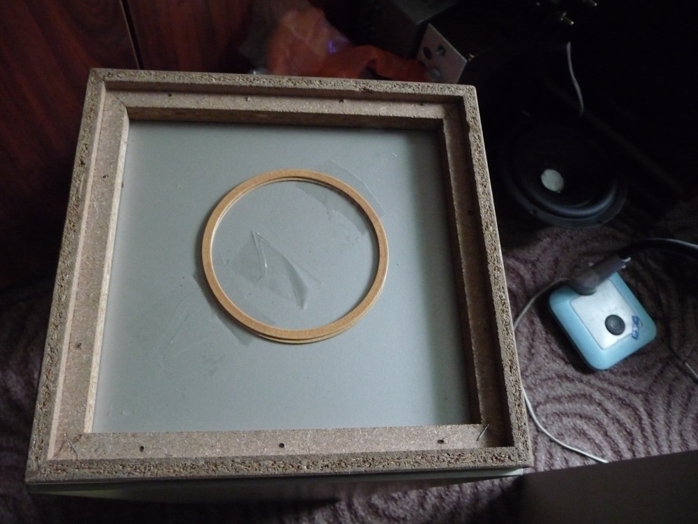

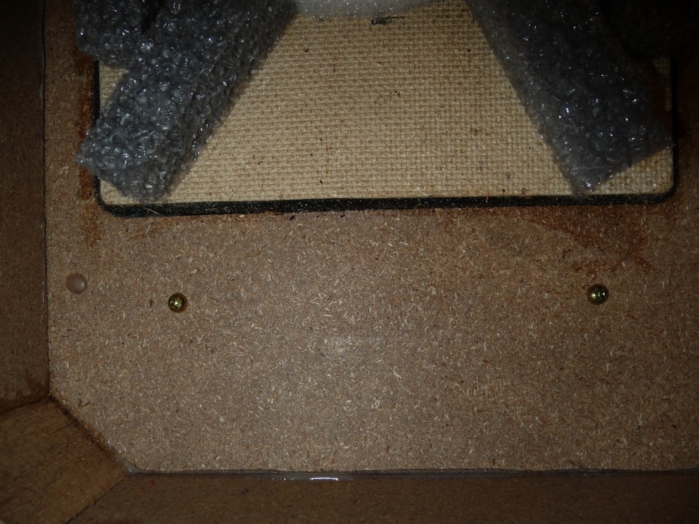

Перевернув корпус верх ногами, увидел непонятные кольца прихваченные скотчем...
Для чего они - так и не понял. С обратной стороны они алюминиевые! Заодно узрел, что постамент корпусов сделан из обычной ДСП и при попадании воды, неминуемо разбухание. Потому и было решено забить поры клеем ПВА
А после высыхания

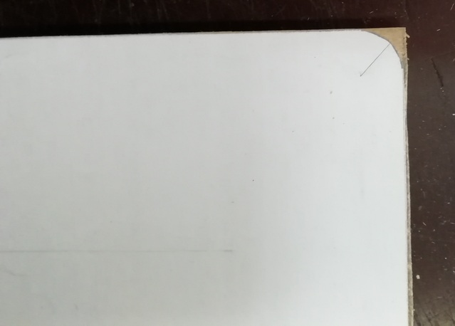

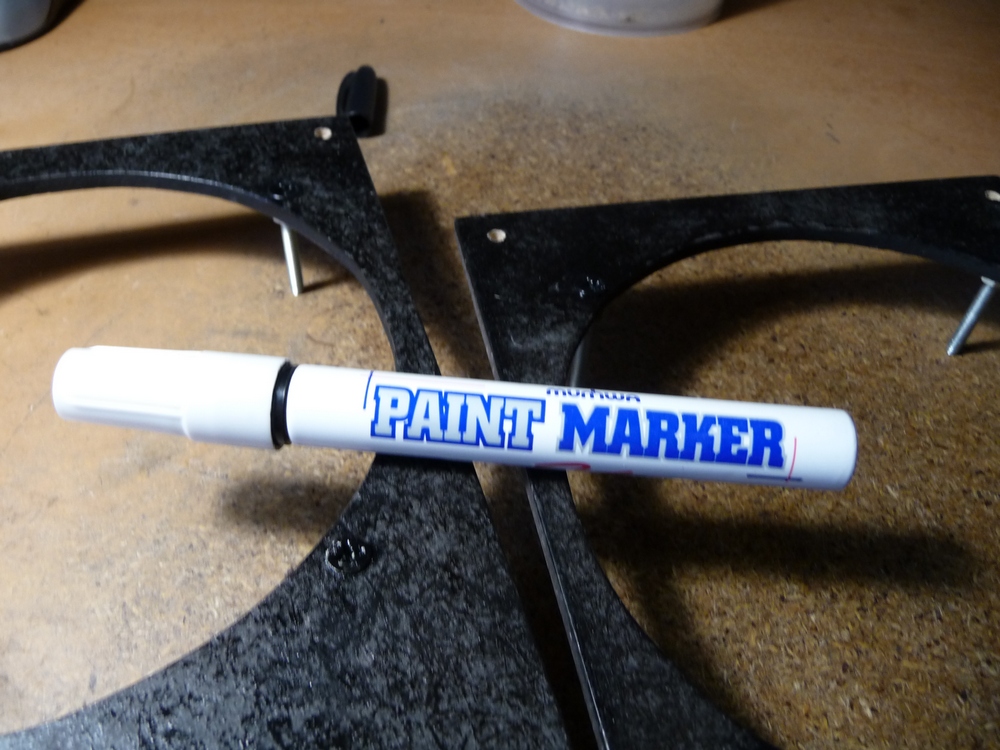

Покраска торцов эмалевым, чёрным карандашом
Теперь хоть как-то защищено от влаги.

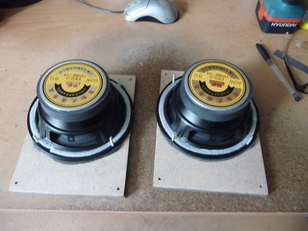

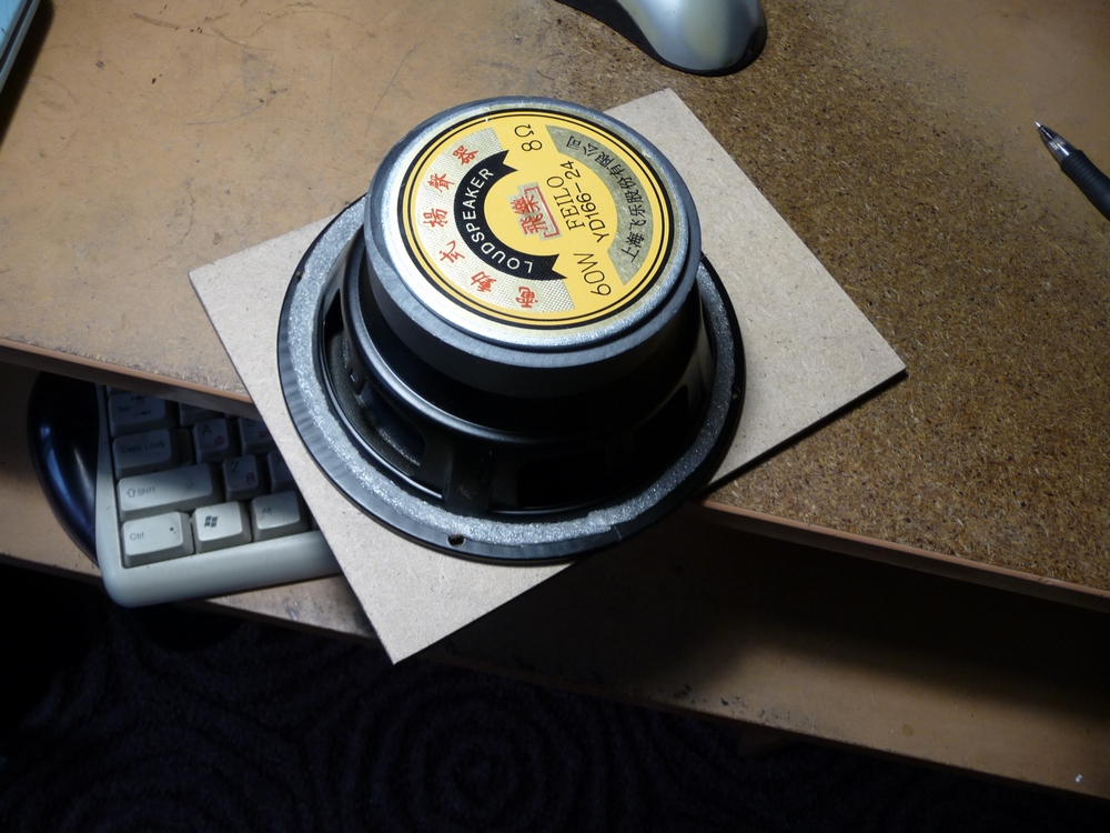

Так как с подвесами вопрос подвешен, то решил использовать 6,5" динамики славной, восточной страны Китай. Именно те, которые приехали в акустике "SONY SS VF-1Plachido": https://ldsound.club/index.php?threads/sony-ss-vf1-plachido.1627/
"Верещат" они знатно, имеют мягкие подвес и ЦШ, боль-мень приличный ход. 25 литров объёма этих АС им повредить не могут.

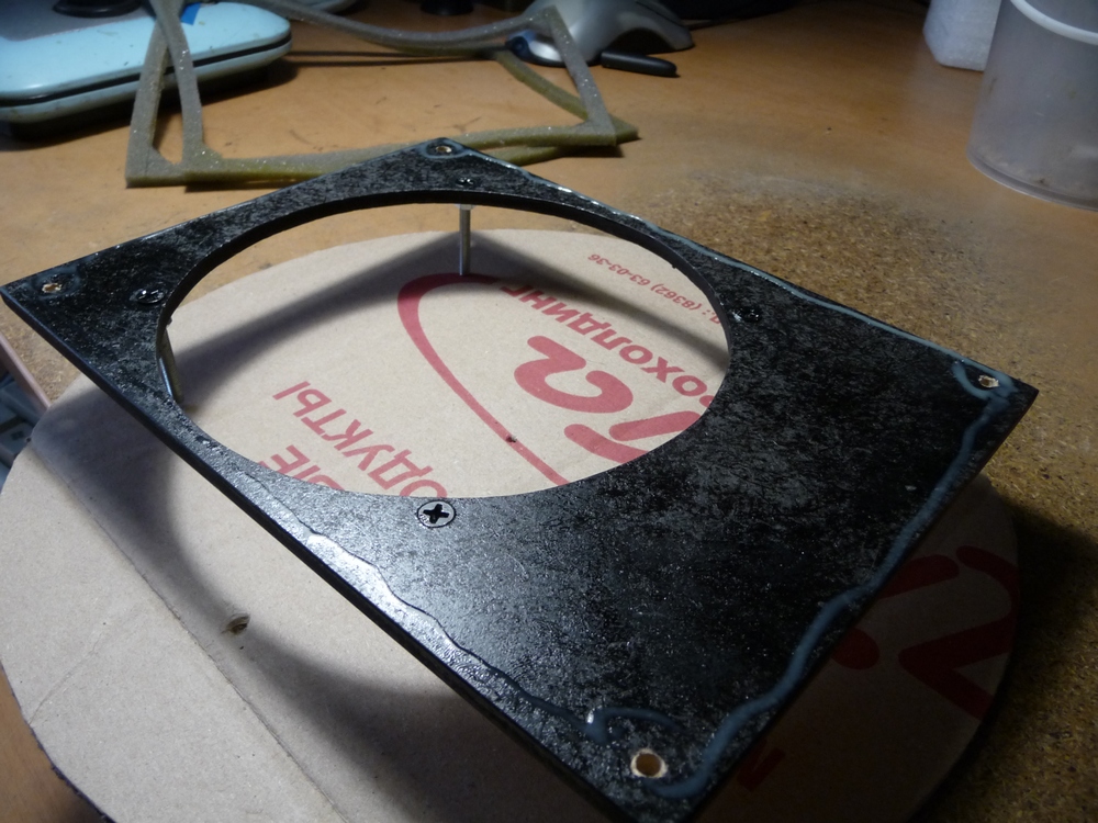

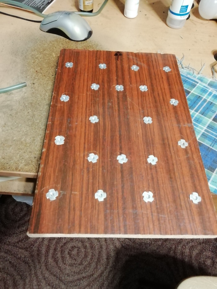

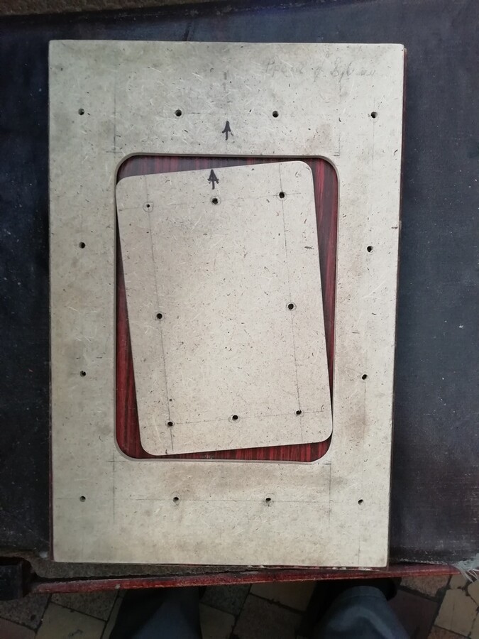

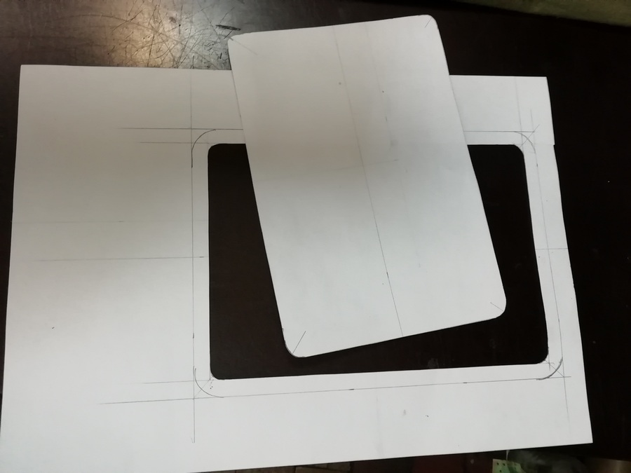

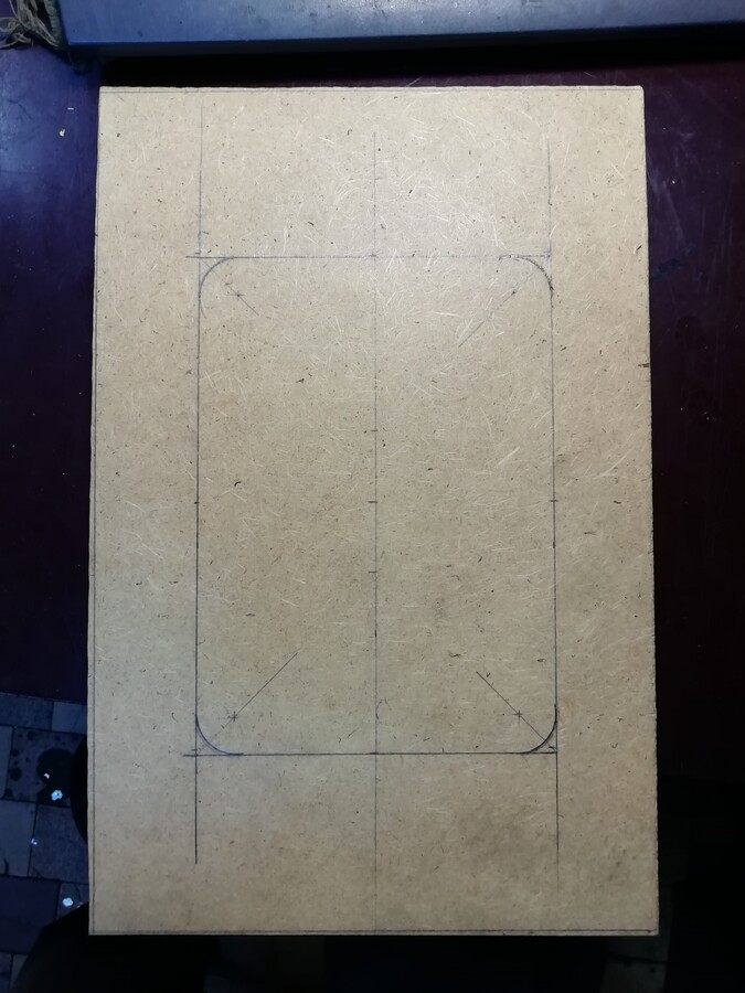

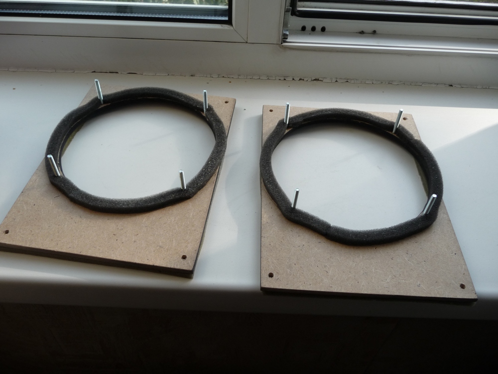

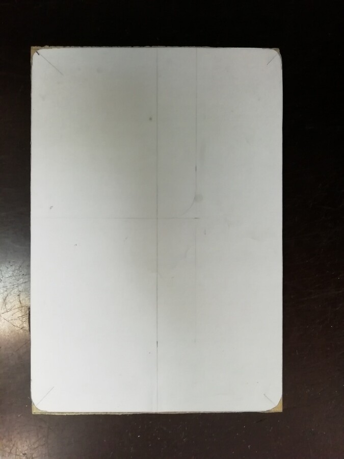

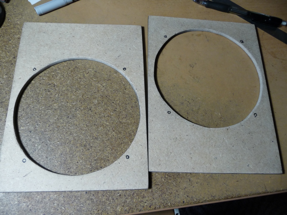

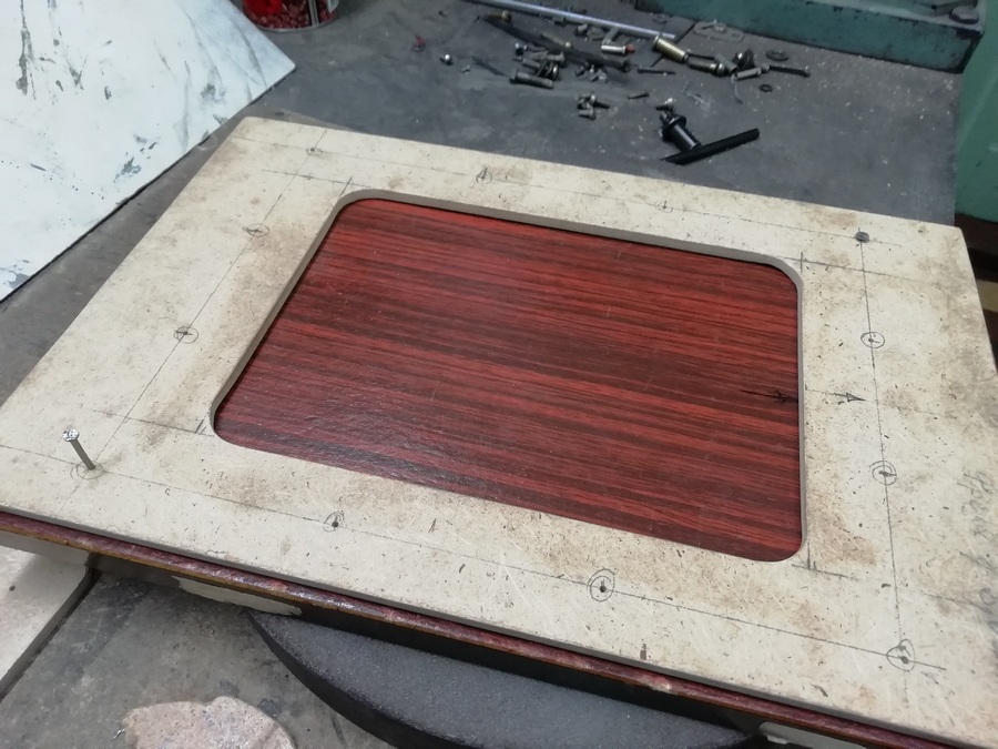

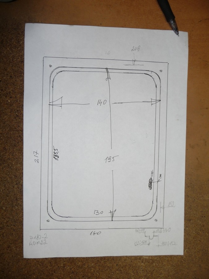

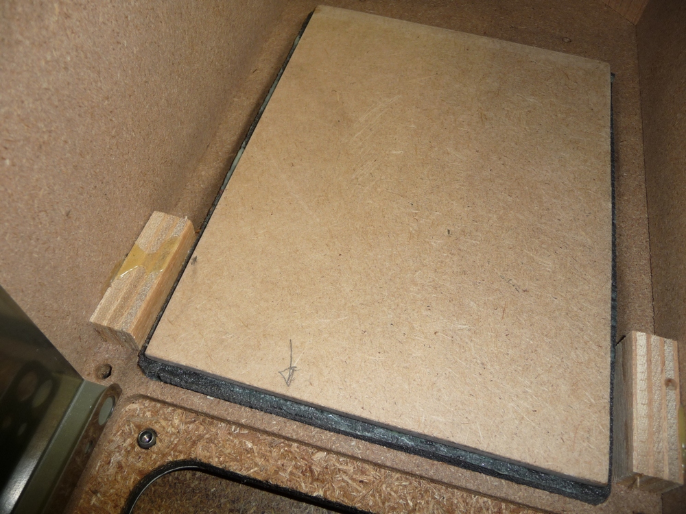

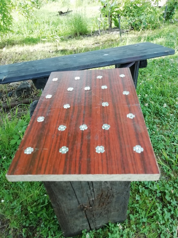

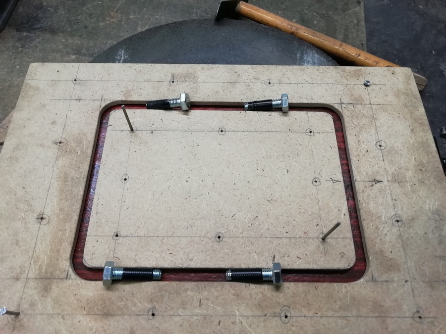

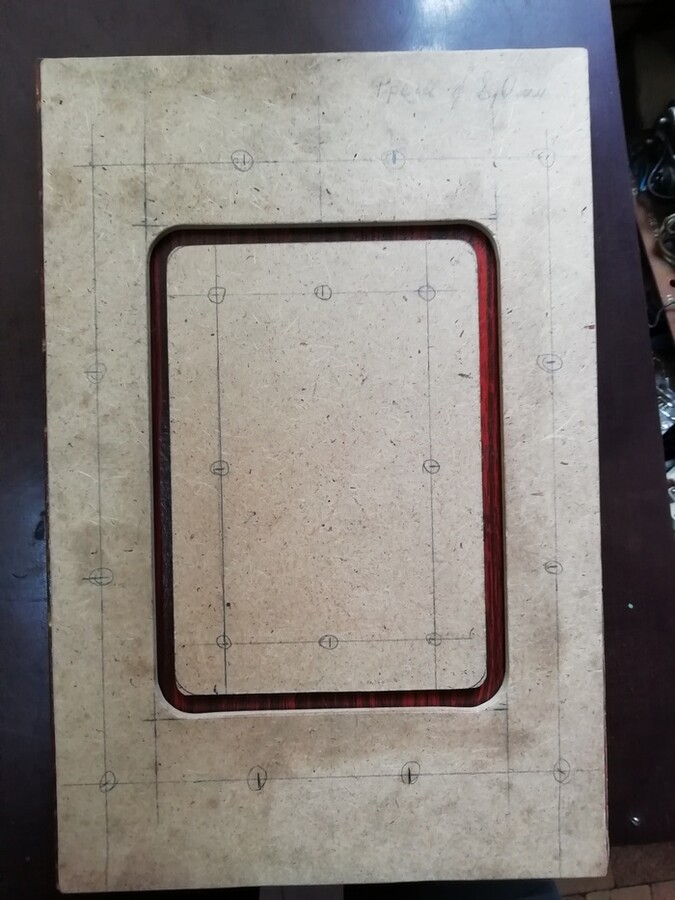

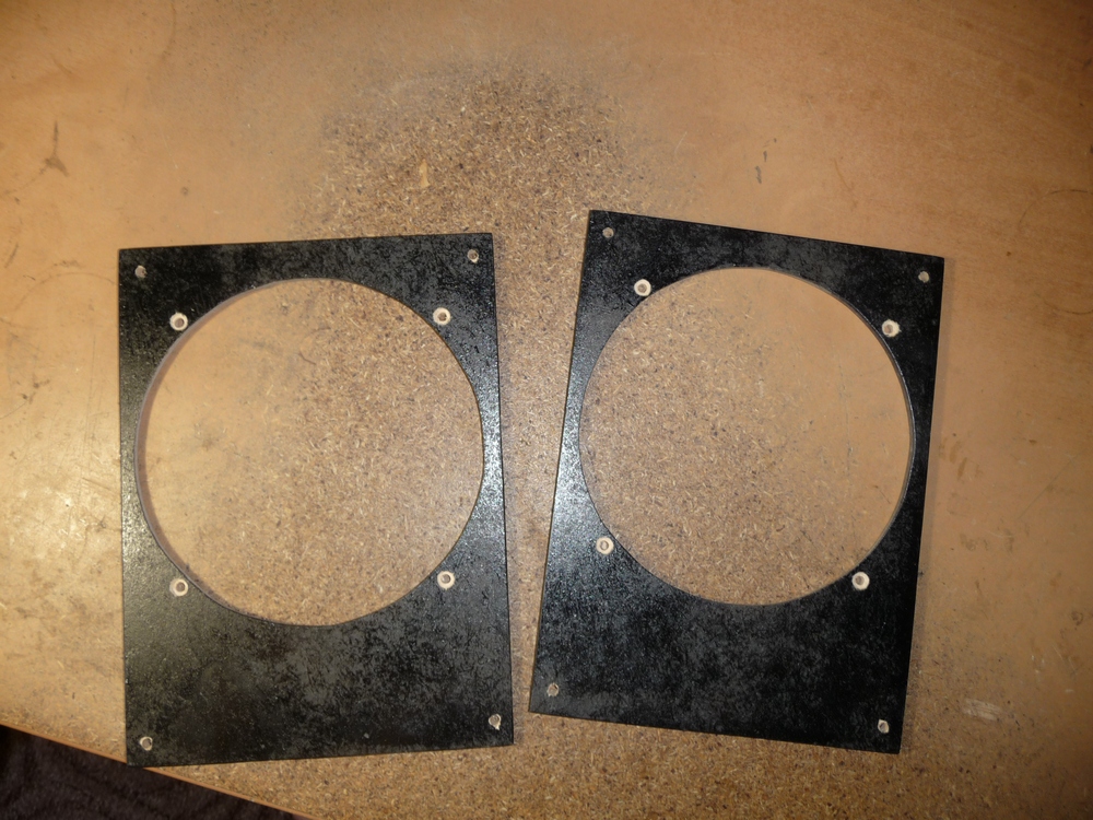

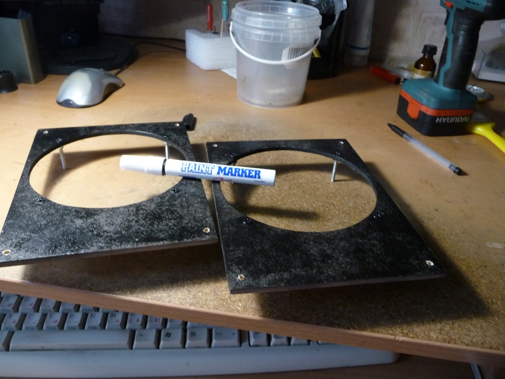

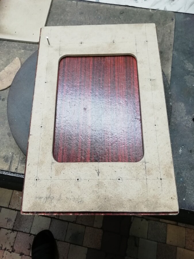

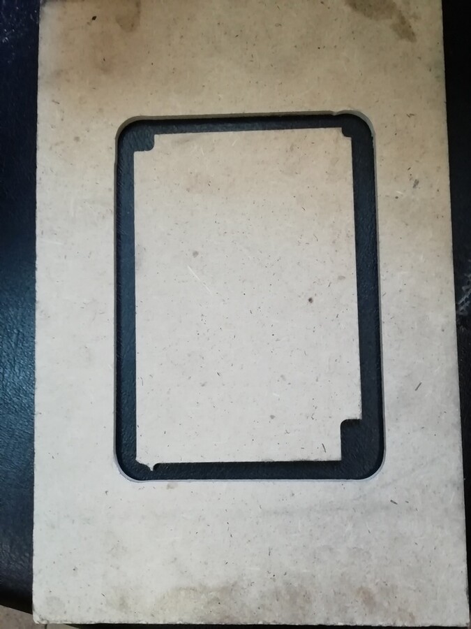

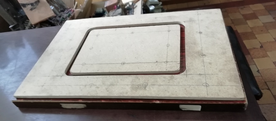

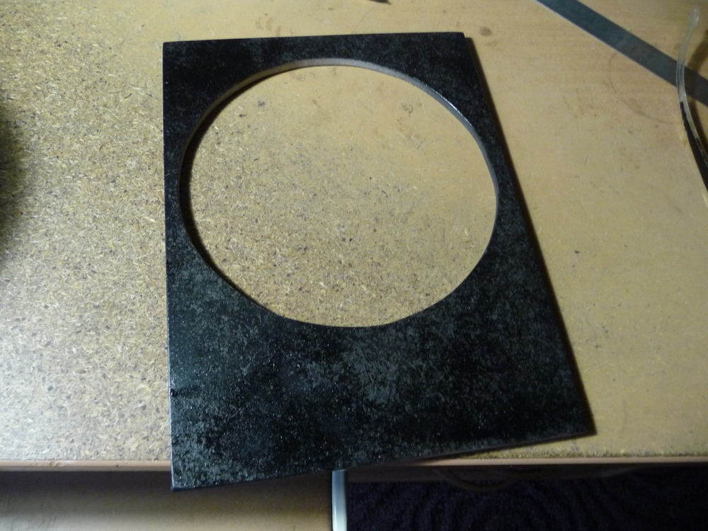

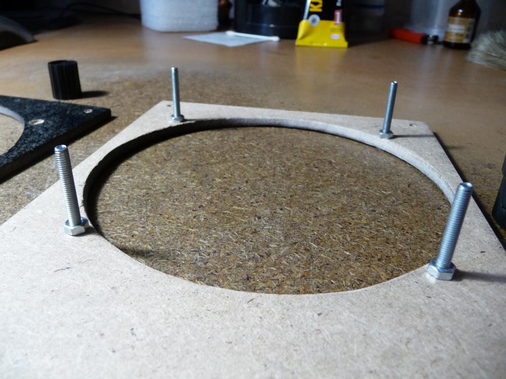

Под их крепёж были изготовлены проставочные пластины размерами 217х160х6 мм, что совпадает с размерами корзин оригинальных НЧ динамиков/ПИ, кроме их высоты(толщины). Всё было просверлено, вырезано и покрашено там где нужно
И примерено к отверстиям в корпусах

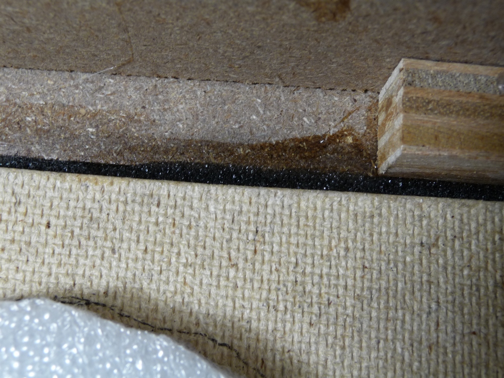

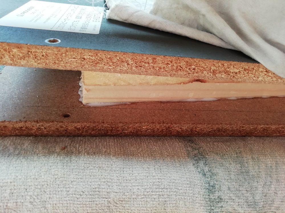

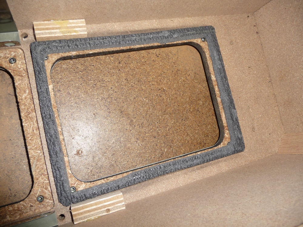

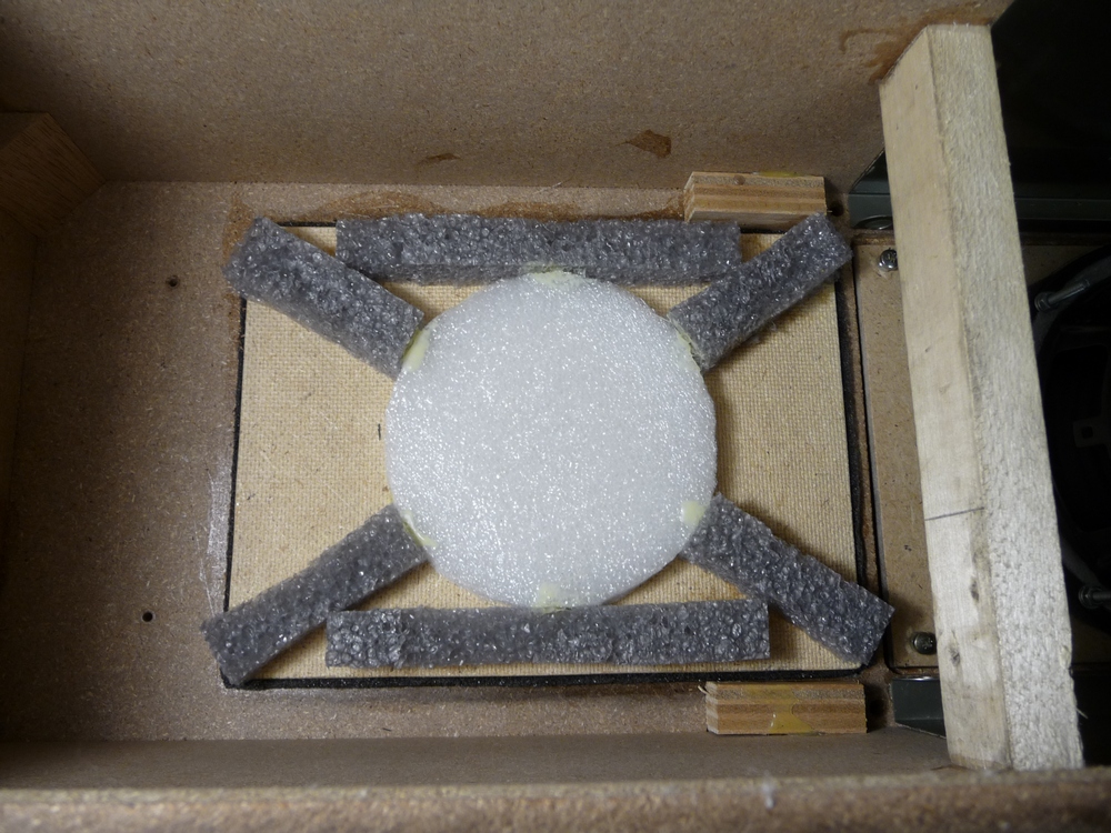

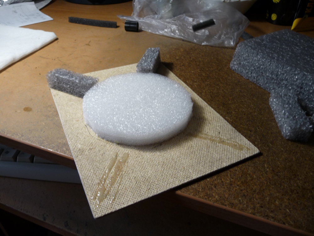

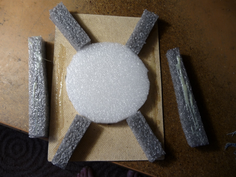

Первыми на место должны встать ПИ поэтому в углубление был приклеен нарезанный полосками с квадратным сечением вспененный полиэтилен
ПИ лег как надо
Так же полоски были приклеены и во второй АС.
По карандашной отметке
и уплотнителю
наносим Момент-1 и плотненько садим ПИ на уплотнитель
Не забыл и распорочку между боковыми стенками

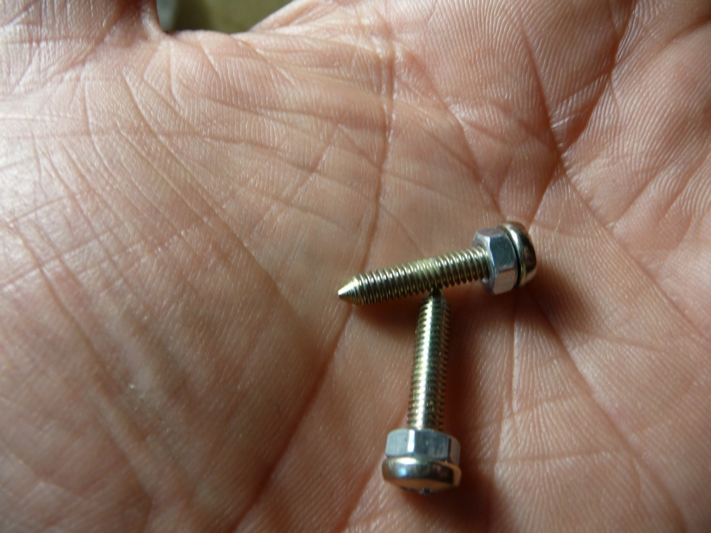

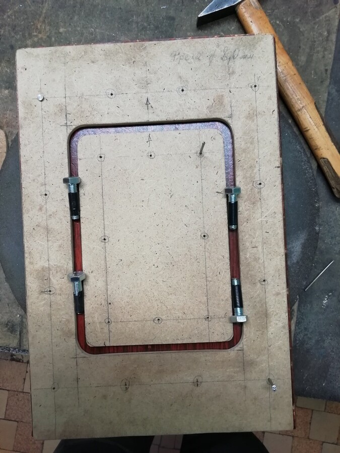

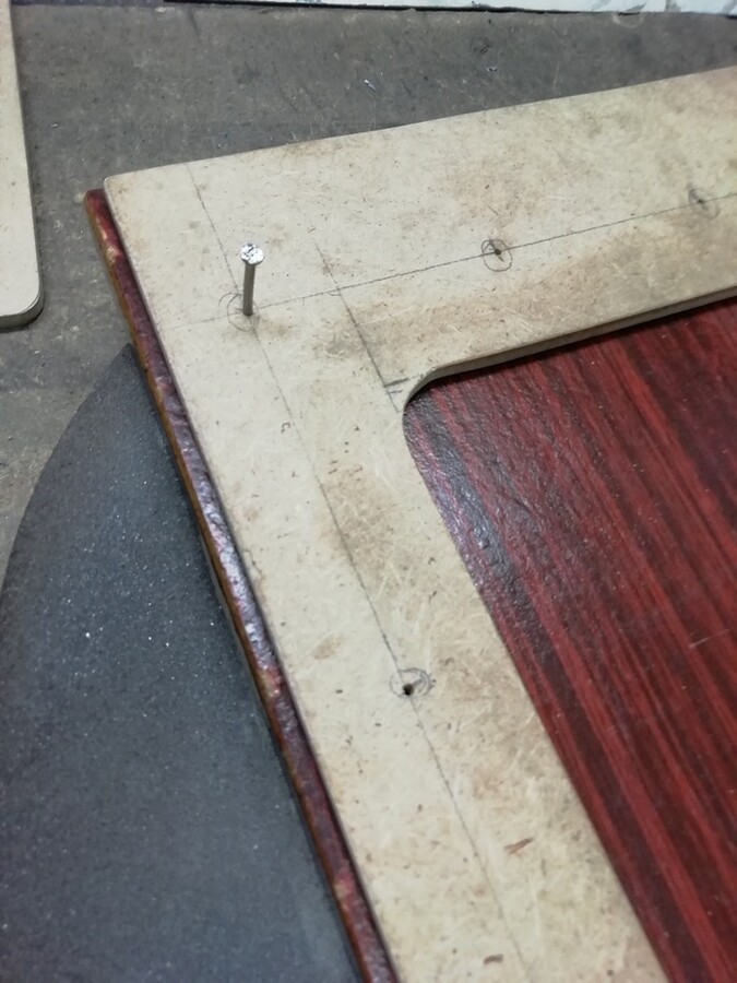

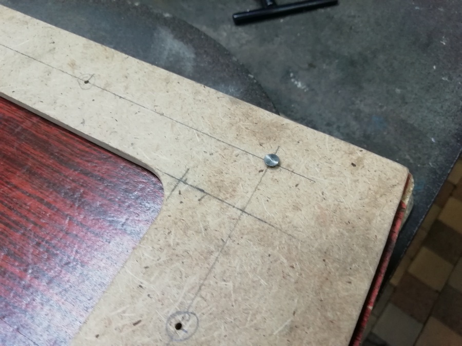

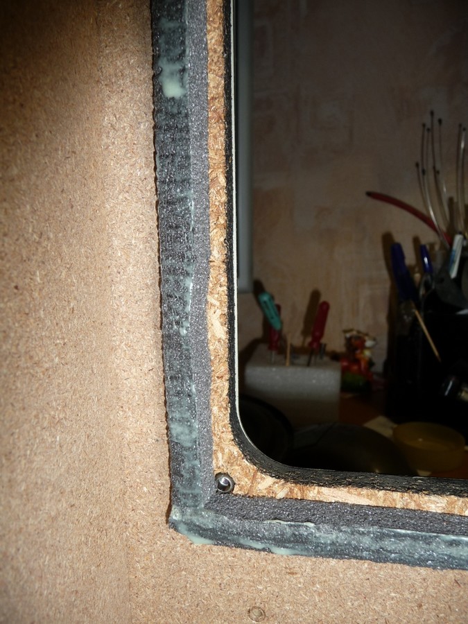

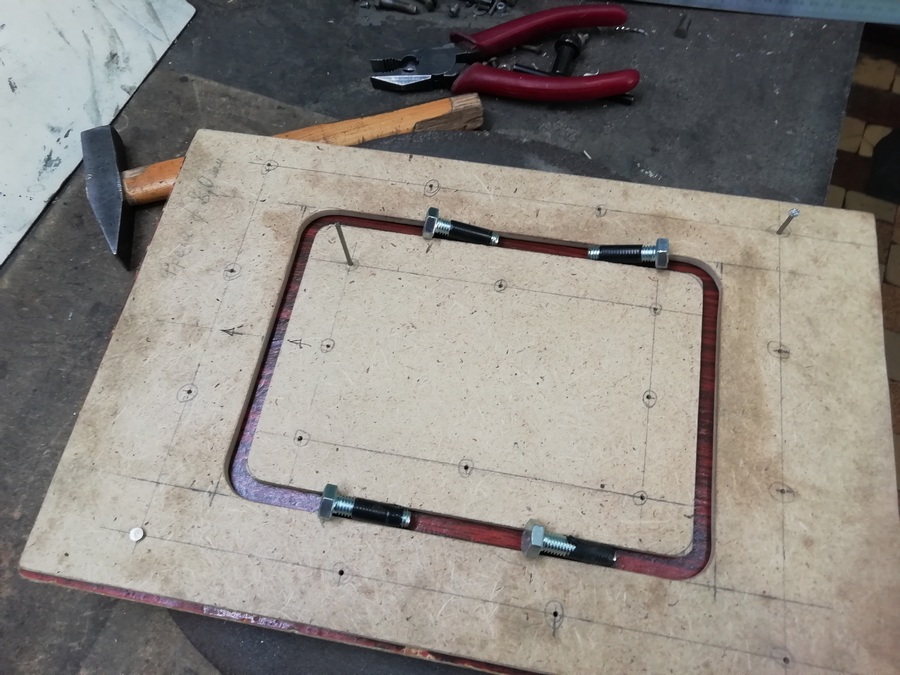

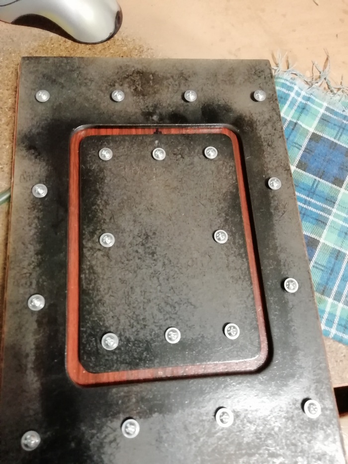

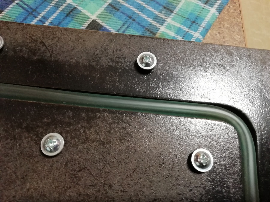

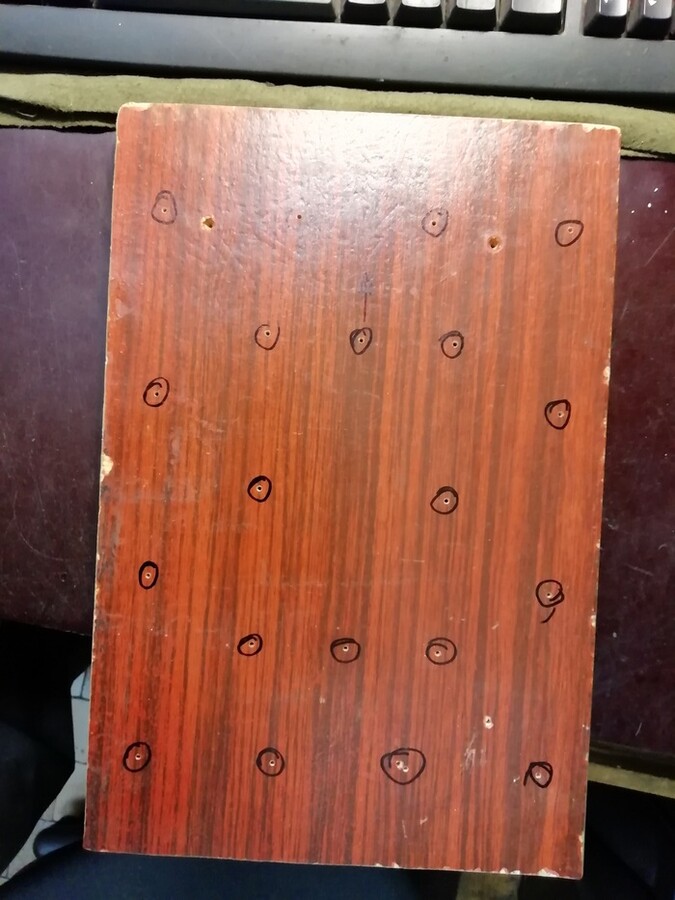

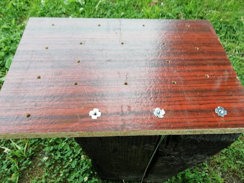

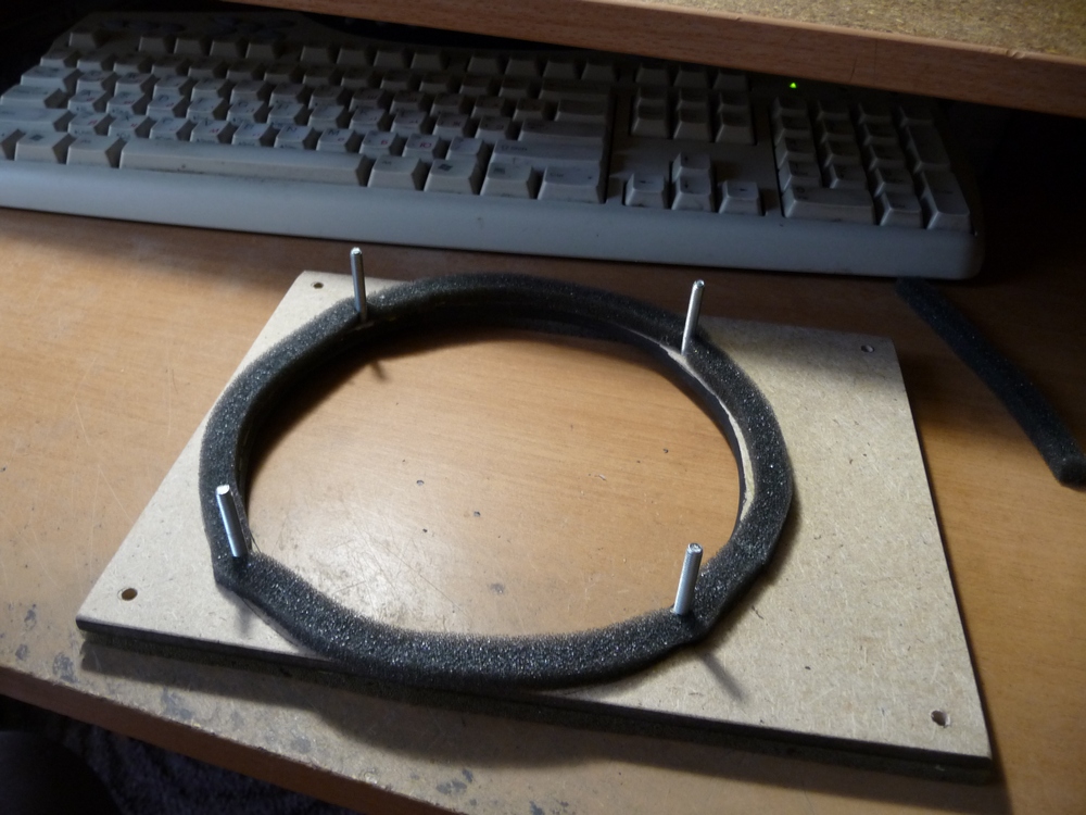

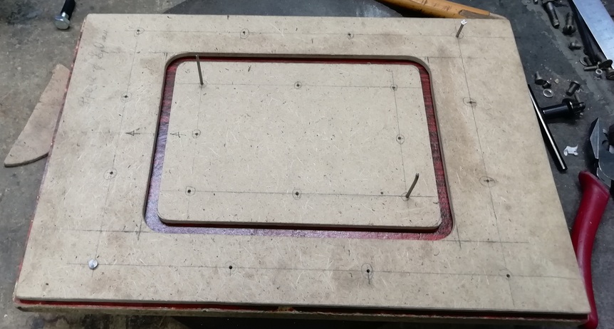

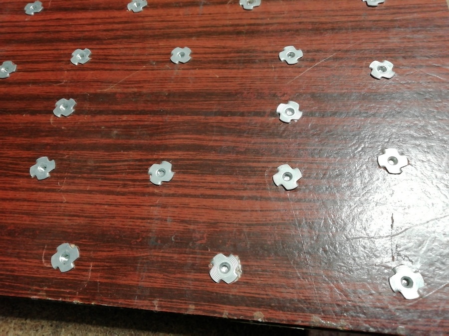

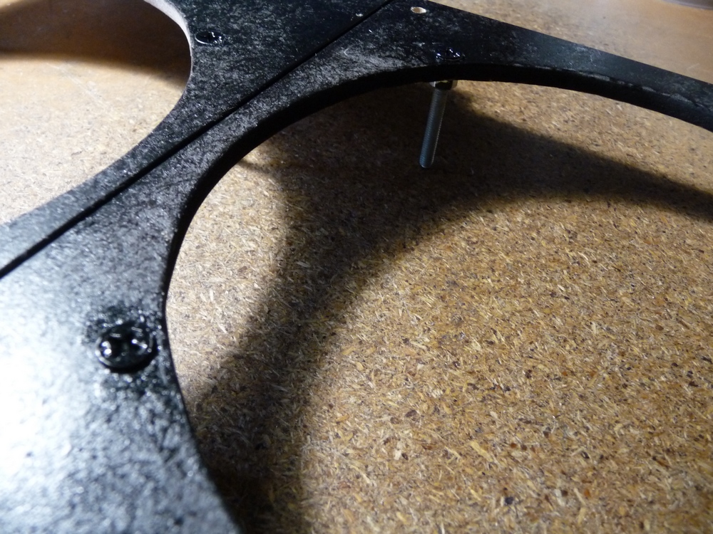

На основную проставку для динамика разметка и сверловка под болты с резьбой на 4.

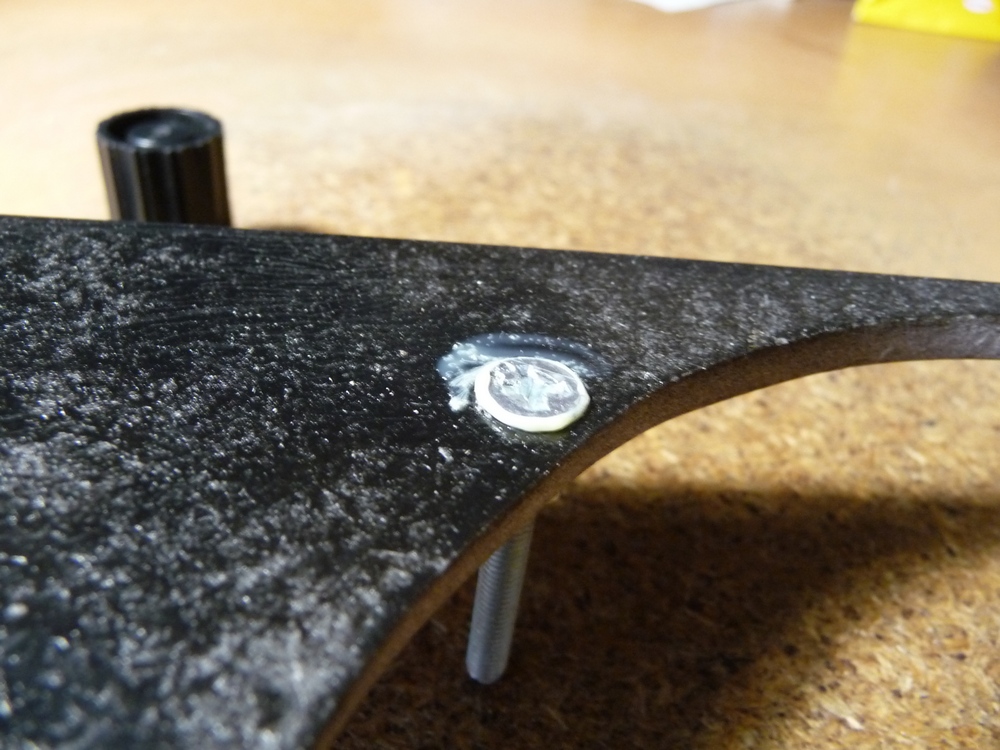

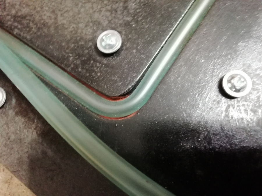

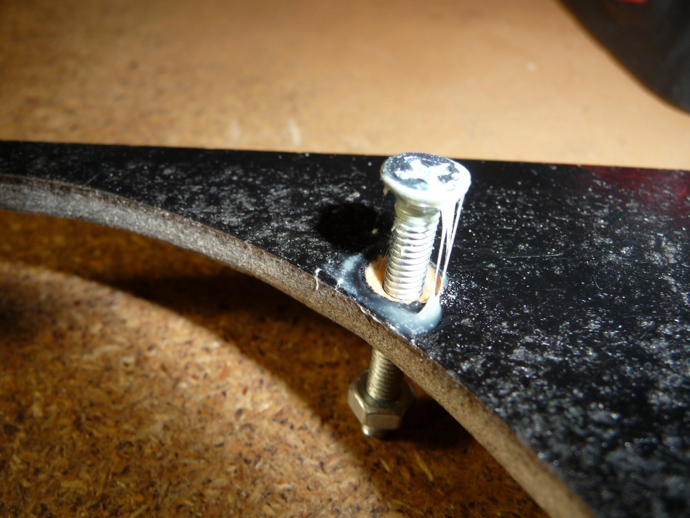

Под конус головок болтов в конические сверления наносим клей Момент. На эти болты будут посажены динамики. Закручиваться/откручиваться гайки будут без снятия гриля. Потому нужено исключить проворачивание болтов.
Гайками затягиваем болты так, чтобы сок пошёл
Через пару минут выдавленный из под головки болта клей, просто стираем пальцем. Бесследно. И закрашиваем головки черным, эмалевым карандашом. Нам ведь не нужно, чтобы головки болтиков поблёскивали через ткань гриля.

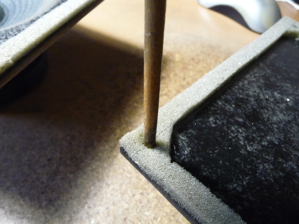

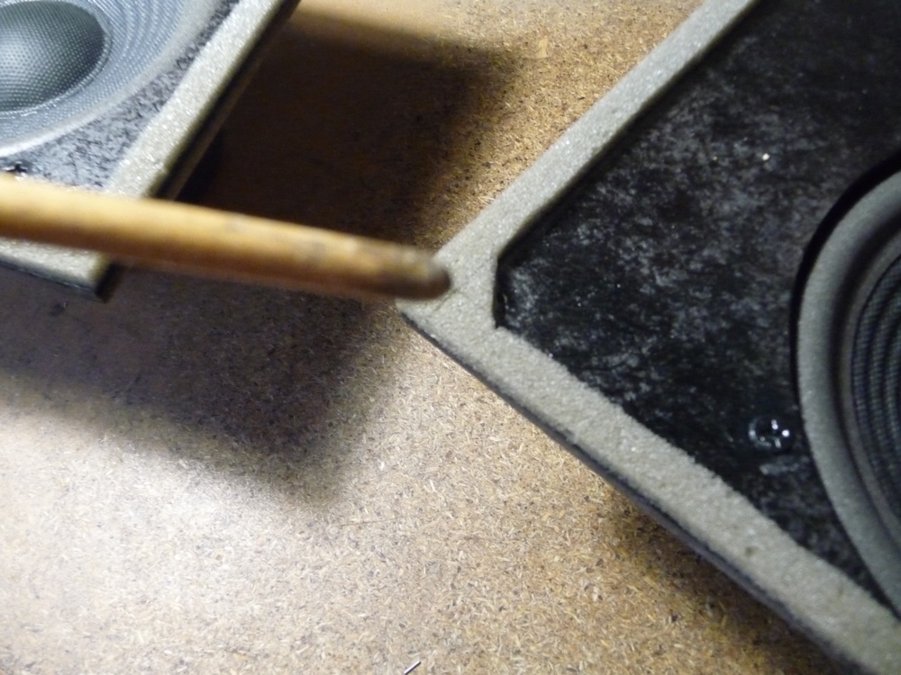

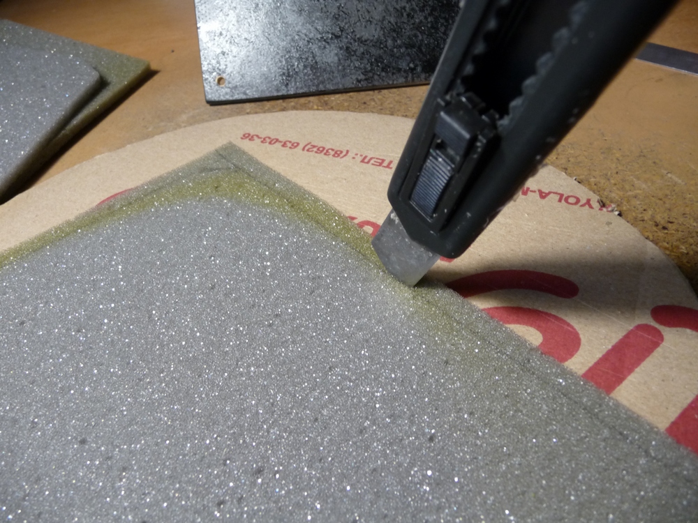

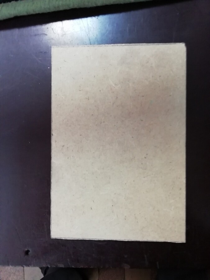

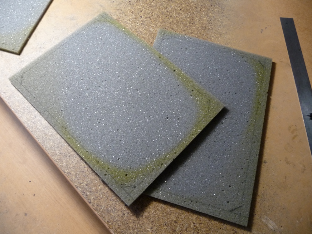

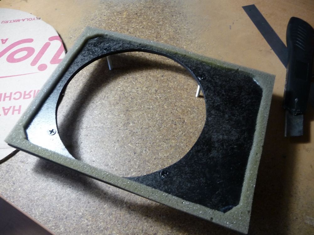

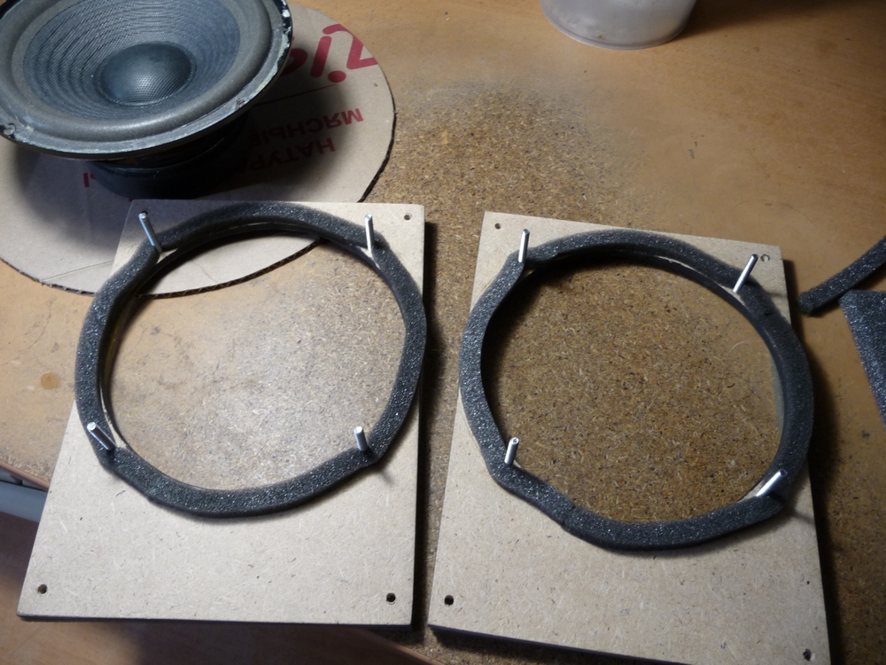

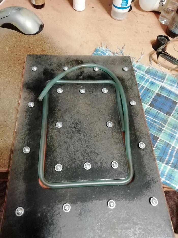

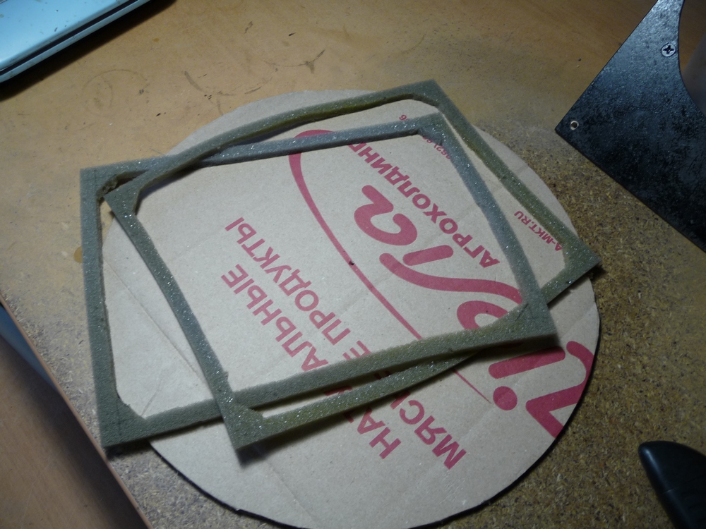

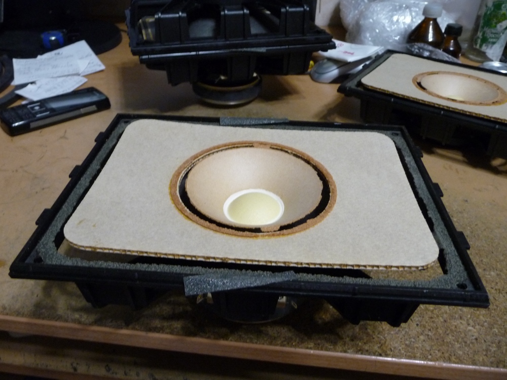

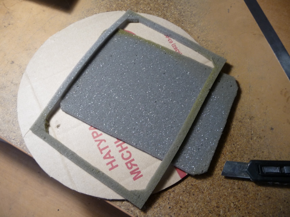

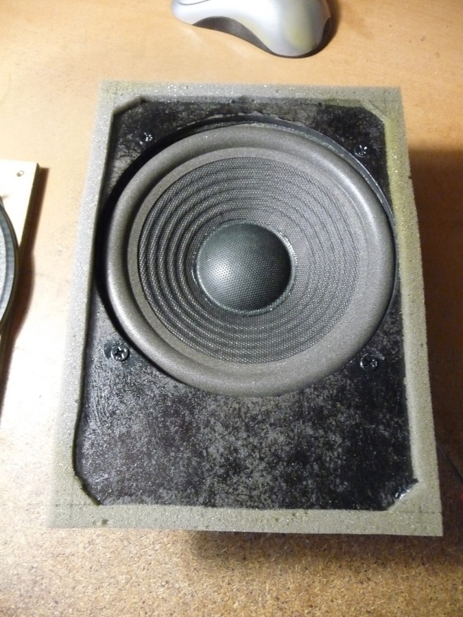

Из мягонького поролонтия вырезаем уплотнение под проставку с динамиком
Вырезанные поролоновые рамки приклеиваем на проставки
С другой стороны приклеиваем уплотнитель под динамики
И просушиваем на сквознячке

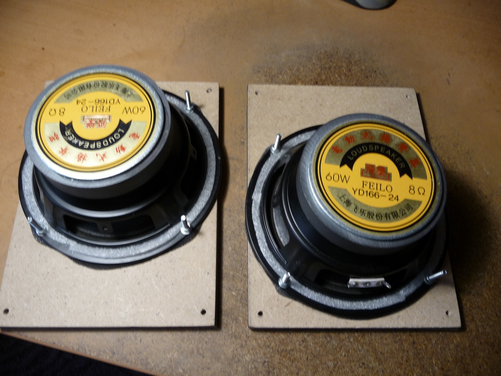

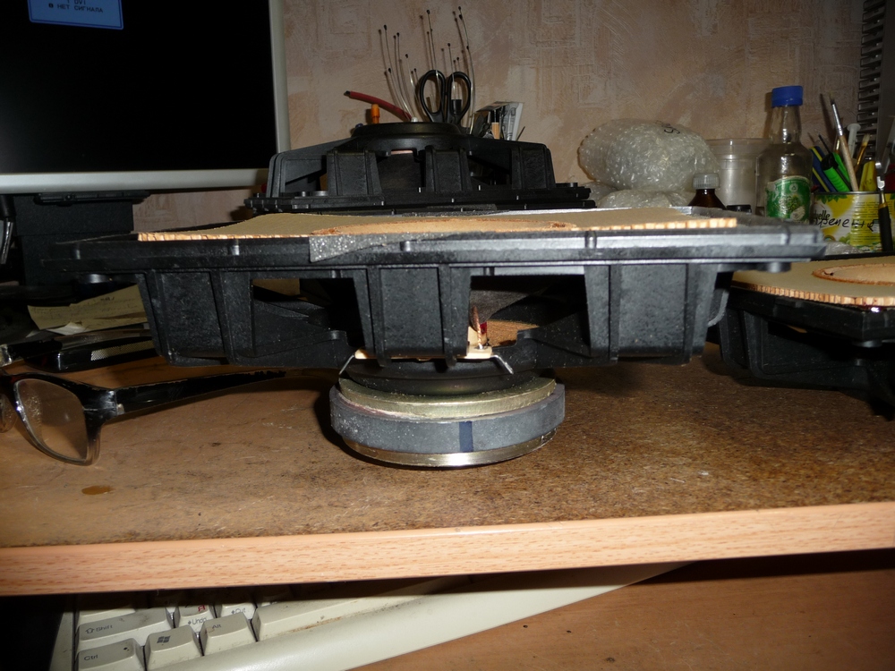

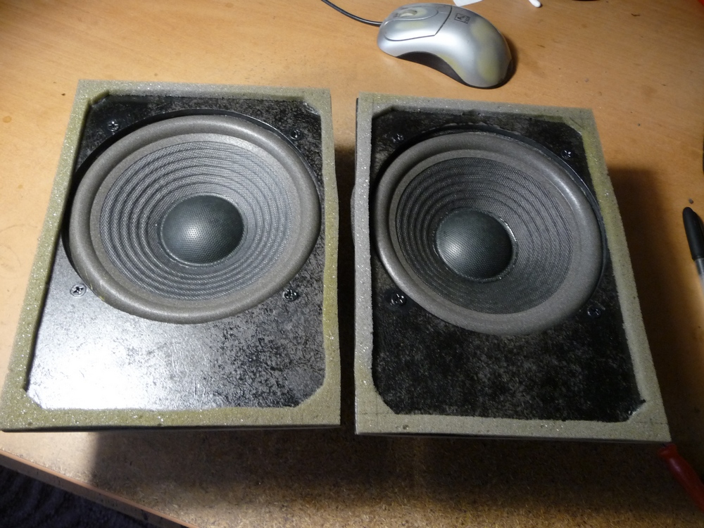

Садим динамики на проставки
не тоноковаты проставки?
6,0 мм толщины вполне. Да и временно всё. Как только сделаю подвесы для динамиков и ПИ, так все проставки пойдут либо на выброс, либо на поделки.
Чтобы поролоновый уплотнитель не тянуло за вращающимся болтом крепления проставки к корпусу, Делаем в поролоне отверстия. Закруглённым торцом ручки кисточки чуть большего диаметра чем отверстие, вращая, продавливаем поролон над отверстием.
Уффффф!!!
Нуууу, воооот!

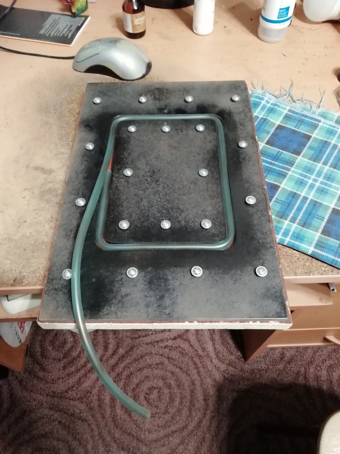

Все динамики на свои проставочные пластины установлены. ПИ приклеились. Пора и собирать!

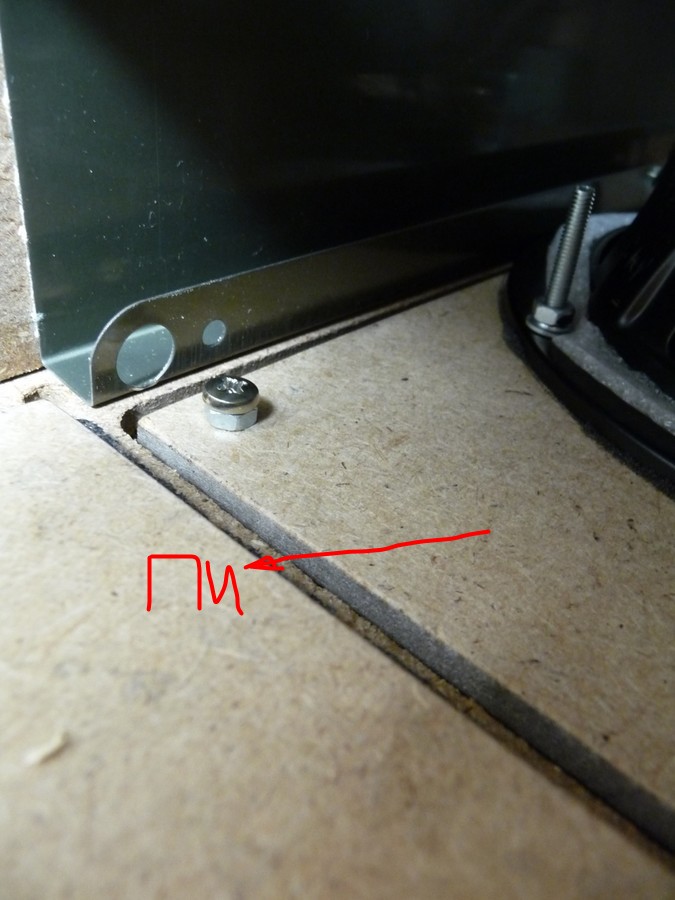

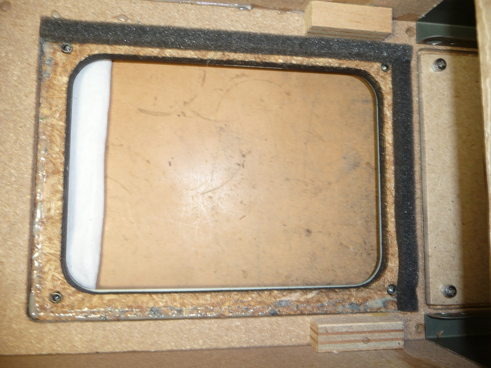

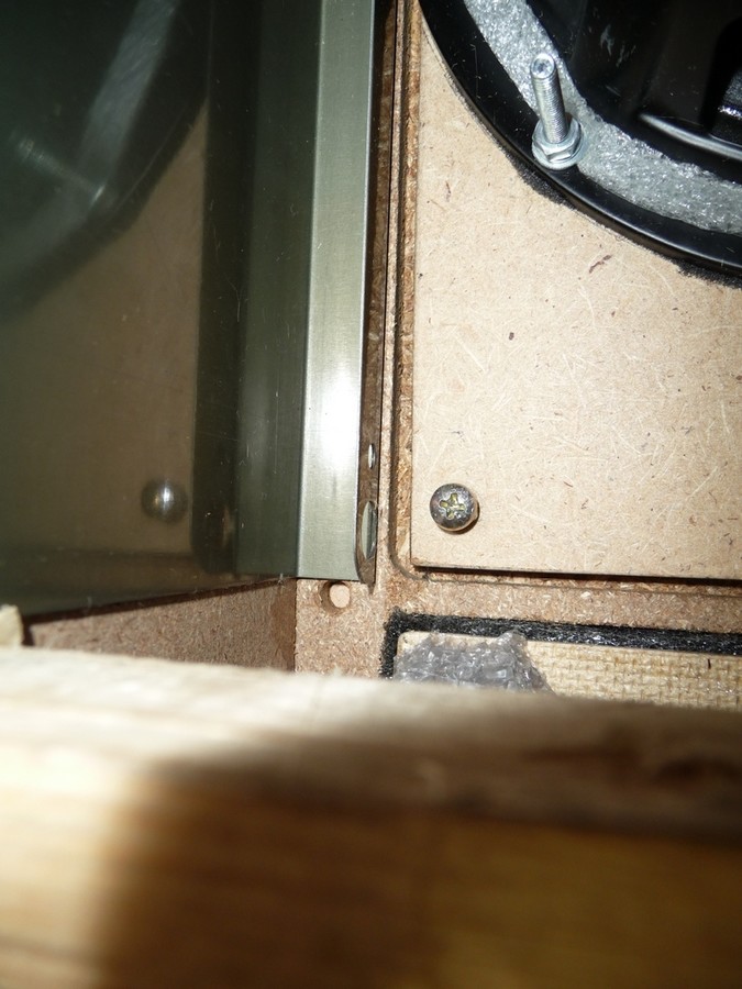

Так как стоковые корзины динамиков и ПИ имеют в местах крепления толщину в 12 мм, а проставочные пластины из МДФ всего 6 мм, на родные болтики накручены до головок гайки.
Без гаек болты просто вылезут наружу как молодая поросль к солнцу. Выступая над внешней поверхностью фронтальных панелей.
Панельки с динамиками прикручены к корпусам
Слева внизу видно пластину ПИ. Вверху металлическую, экранирующую пластину.

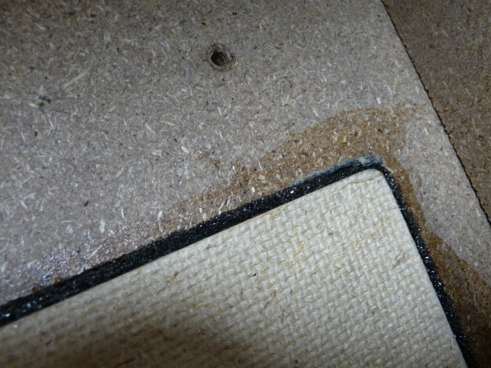

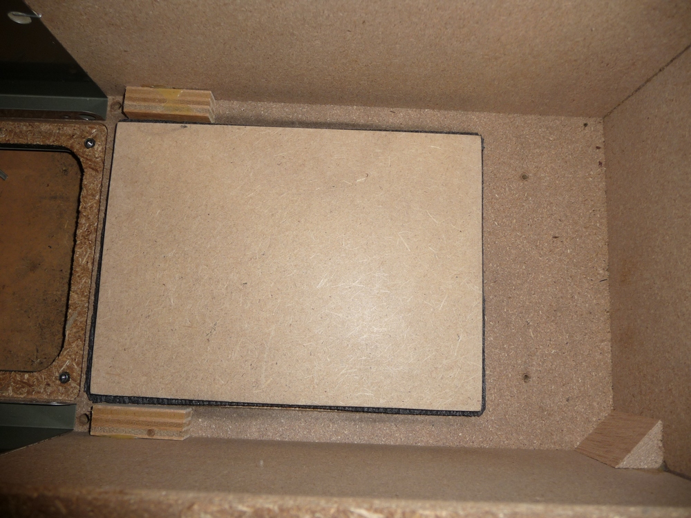

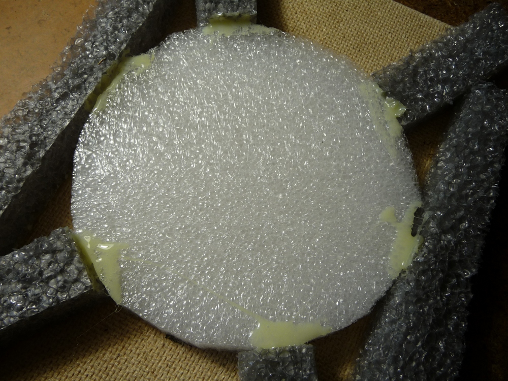

Возникает идея сделать ПИ легче и на более мягком подвешивании к корпусу. Засучив рукава на следующий день, выпиливаю из ДВП толщиной однако в три мм пластины такого же размера 217х160. Осознавая, что средняя часть пластины нового ПИ может вибрировать чрезмерно (на такое уже попадал), вырезал из толстого (20,0 мм) вспененного полиэтилена пару кругов диаметром 120 мм для приклеивания их в центре новых ПИ.

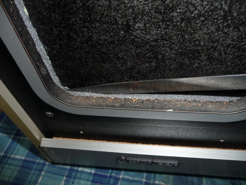

В наглую, металлической линейкой, оторвал старые ПИ

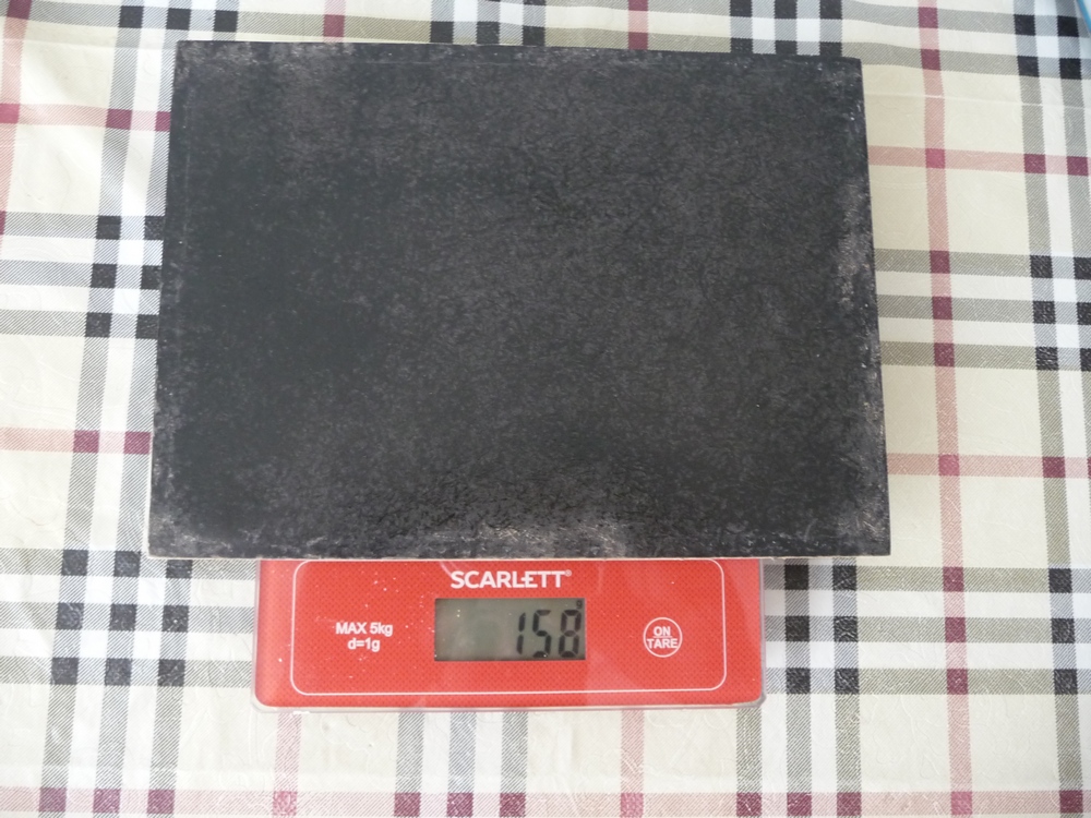

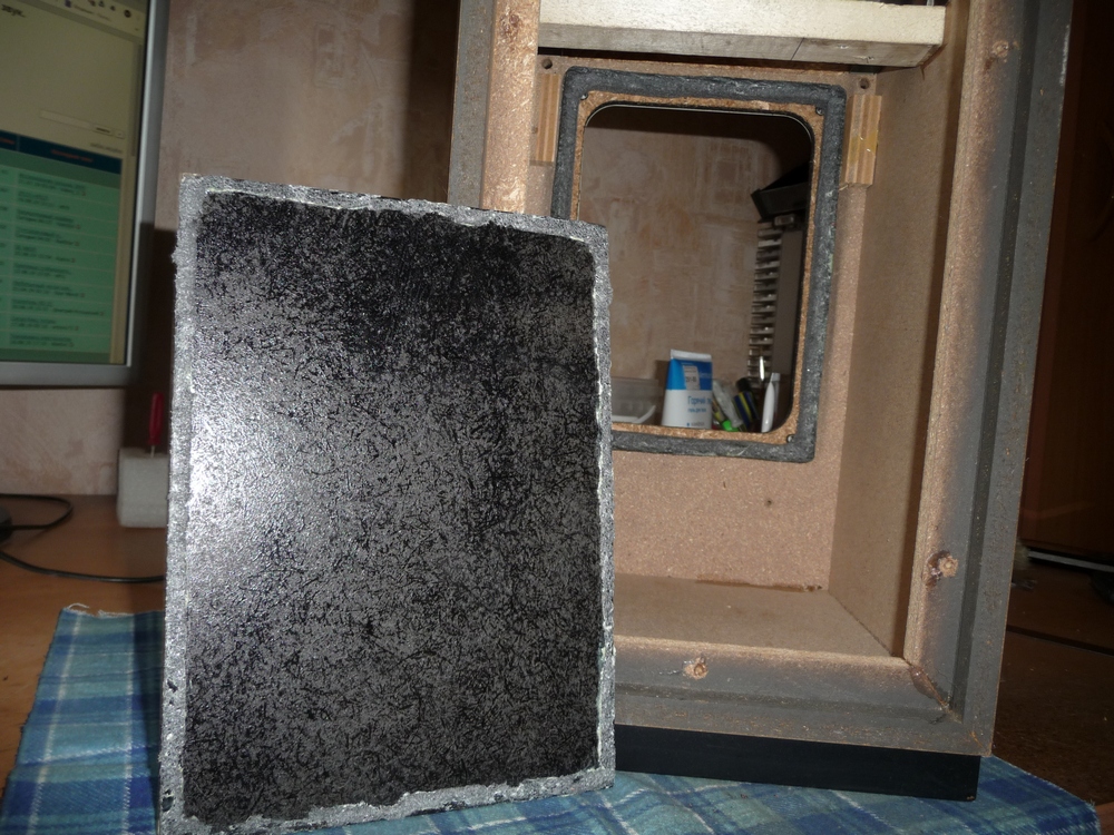

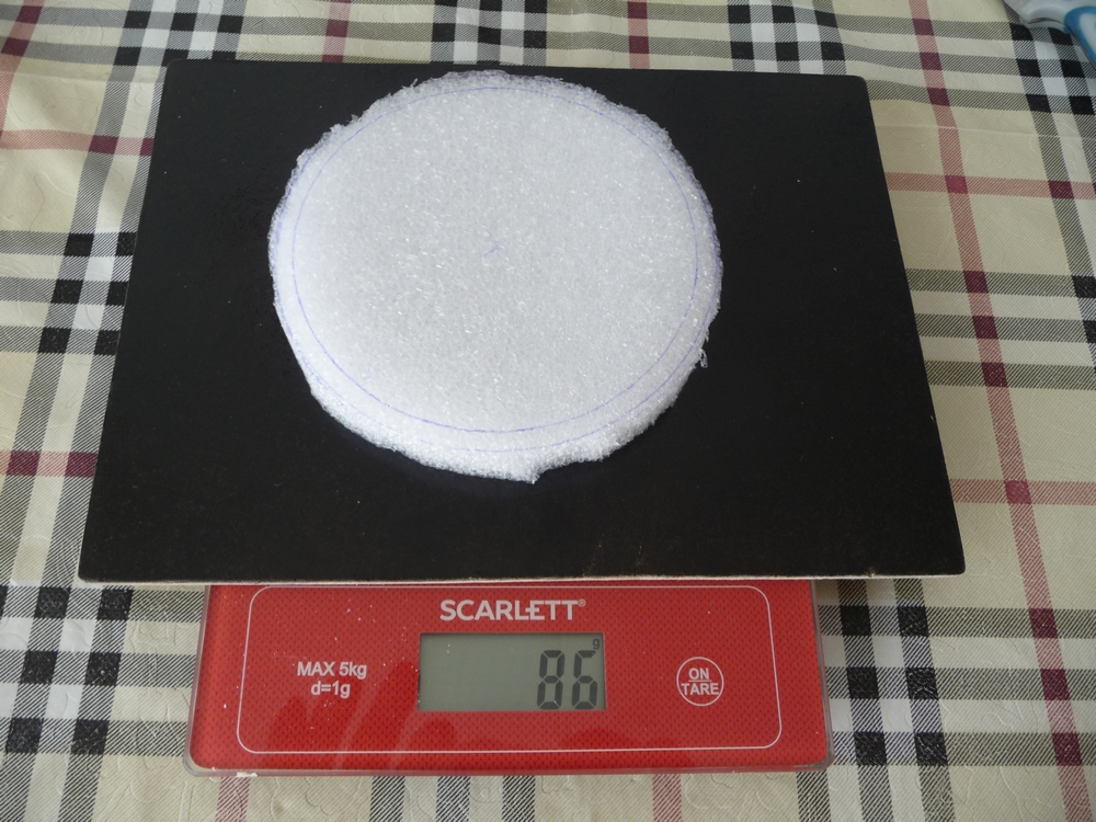

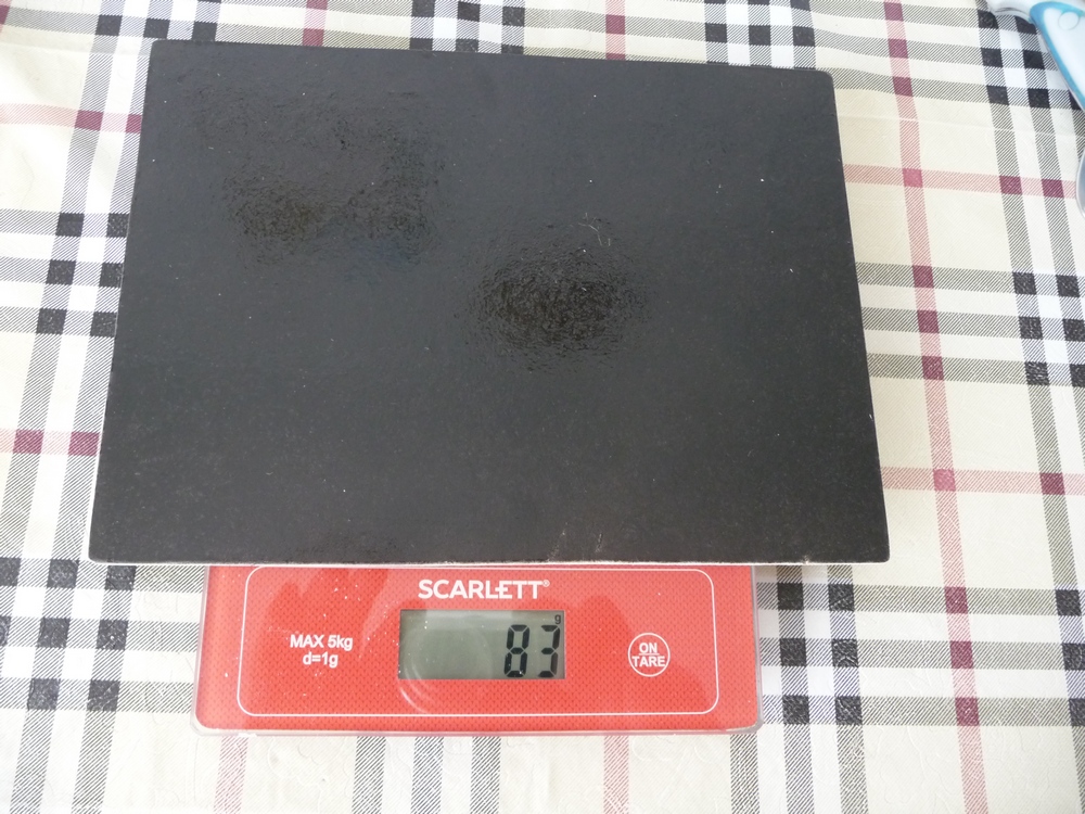

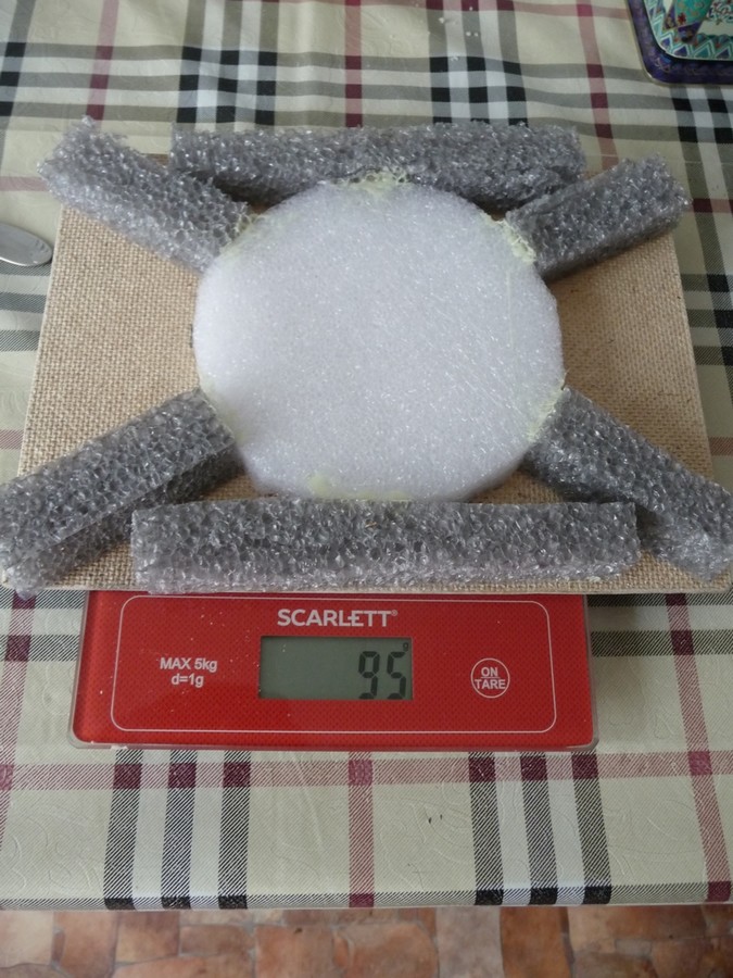

Очистив толстые ПИ от клея и остатков подвеса взвесил старый
И новый

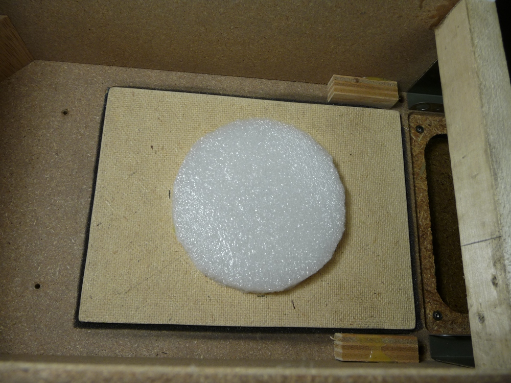

ПИ и демпфер намазюкиваем Моментом-1 и приклеиваем их друг к другу

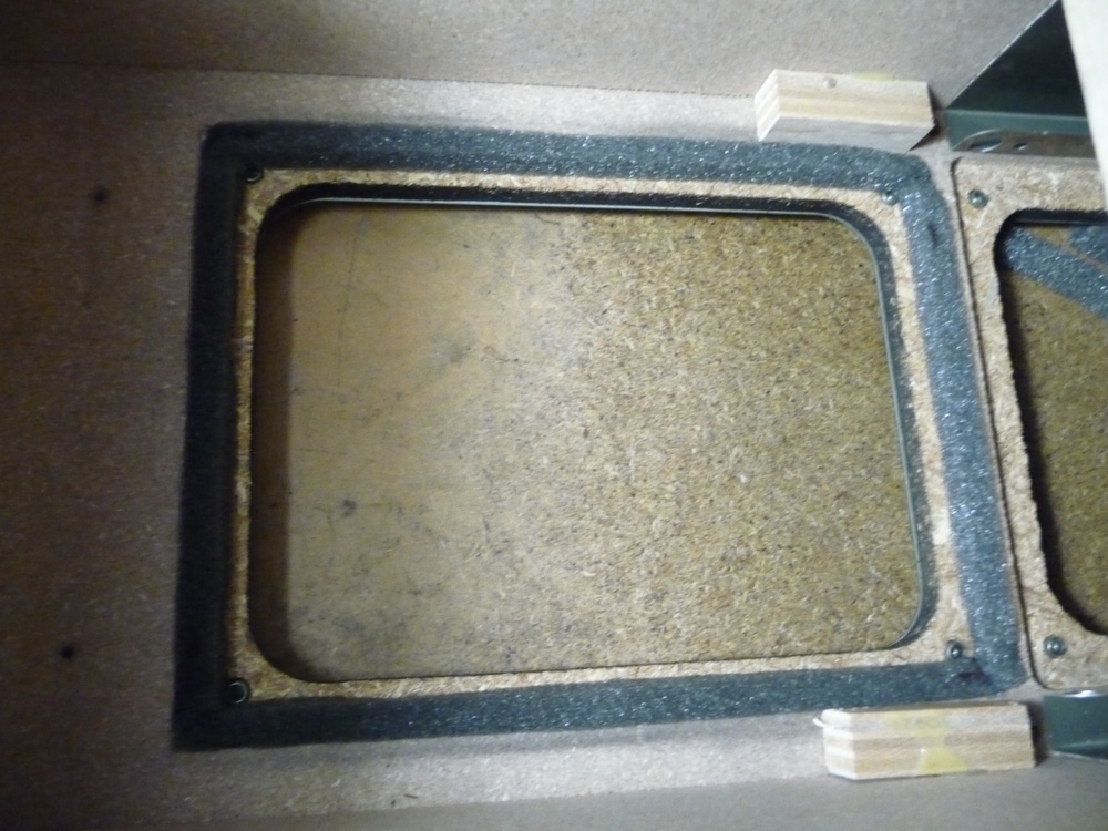

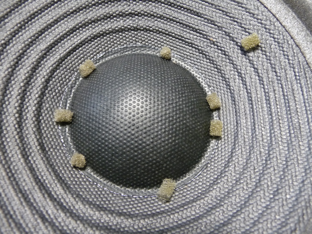

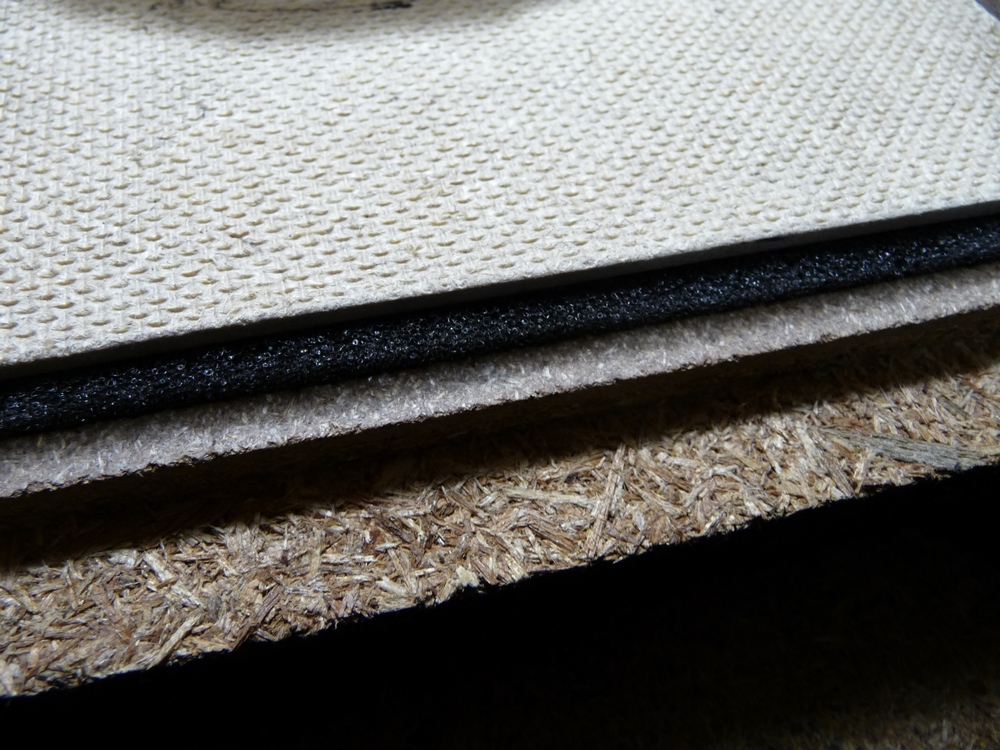

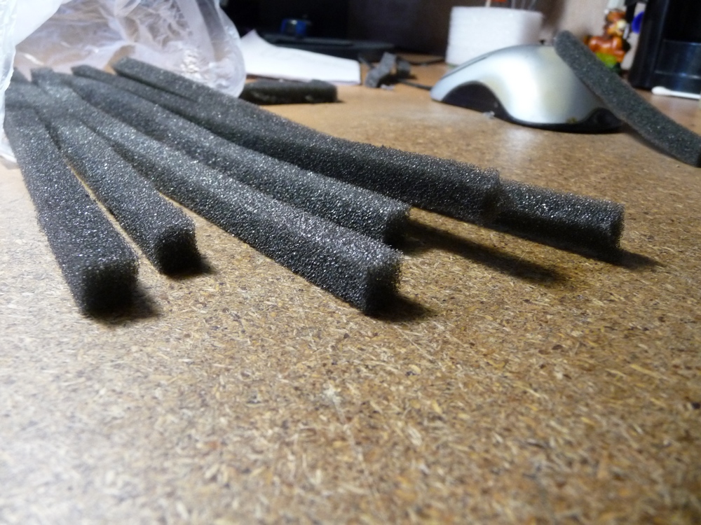

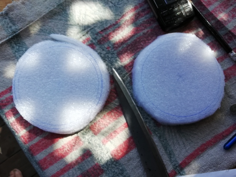

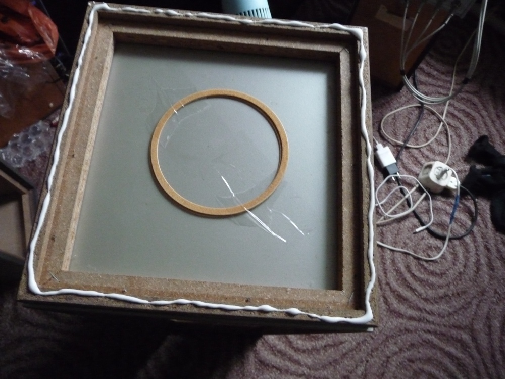

Из наимягчайшего поролонтия толщиной в 10 мм нарезаем множество полосок квадратного сечения
и приклеиваем их на тот же Момент-1 вместо старых и жестких
а на них новый ПИ

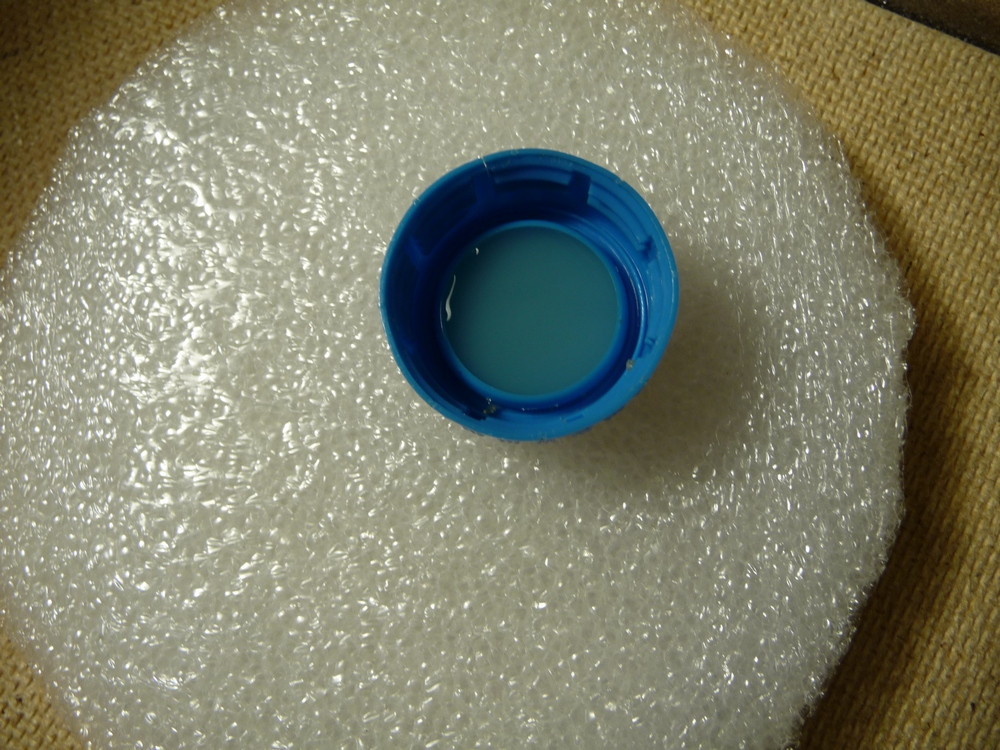

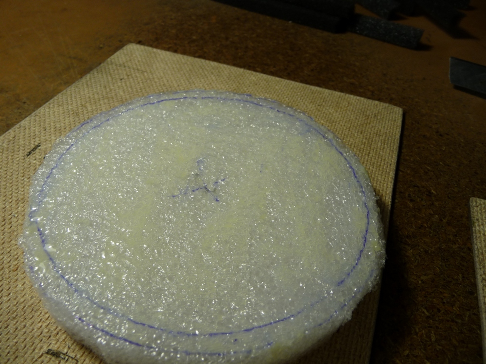

Ну и коли уж такой поролон довольно легко продувается, а края всё же выступают
То выступающую часть пропитывая промазываем обычным резиновым клеем.
Причём обильно. Обычной мягкой кисточкой
И новый
Посмотреть вложение 48480 Посмотреть вложение 48481
а на них новый ПИ
Посмотреть вложение 48486 Посмотреть вложение 48487

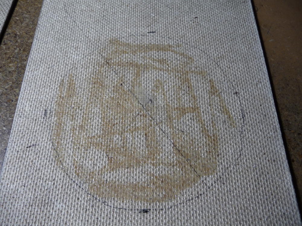

Открываем обе колонки. Выдираем со второй тяжёлый ПИ и готовим для неё новый

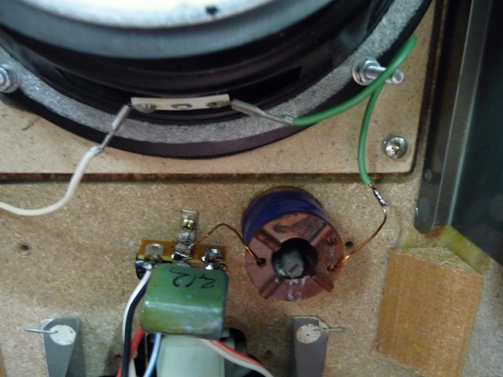

В другой колонке дополнительные полоски приклеиваем уже по месту

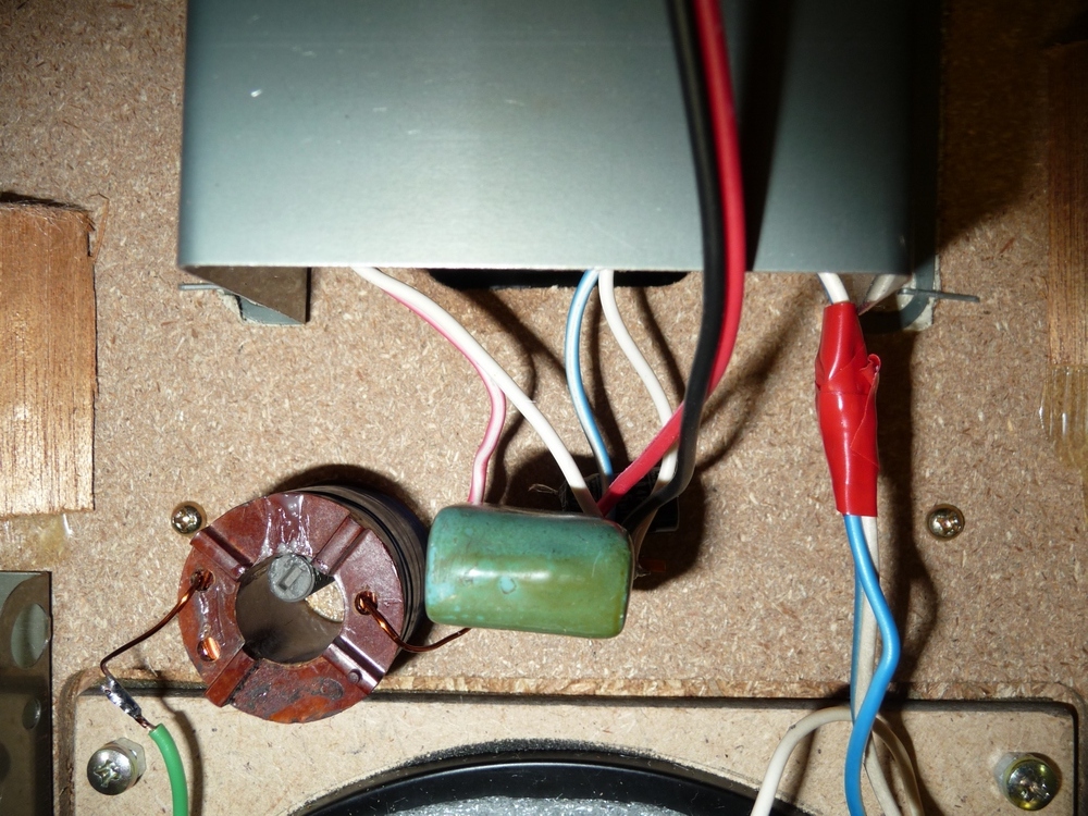

На ВЧ меняем конденсатор выпаяв у электролита всего лишь ножку. Оставляю его на месте с прицелом вернуть после замены подвесов на оригинальных динамиках.
Катушку приклеиваем прямо на фронтальную панель.

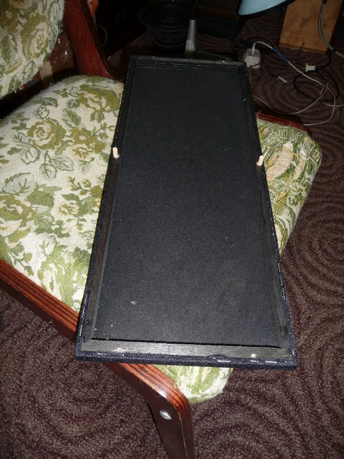

Верху над НЧ динамиком
И плотной посадкой на шканты в середине своей длины. Видны торцы его шкантов в отверстиях фронтальной панели

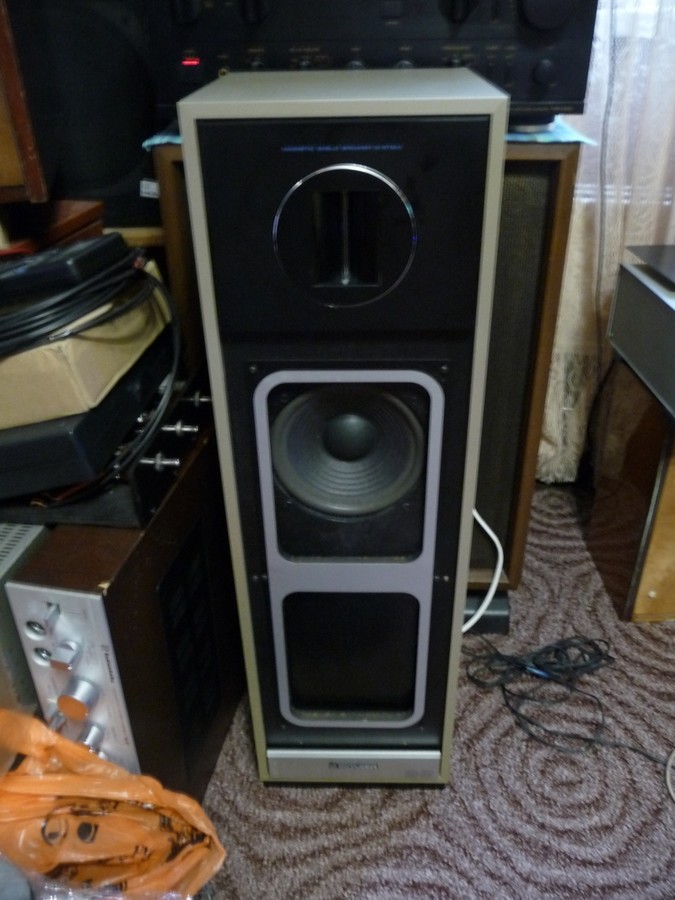

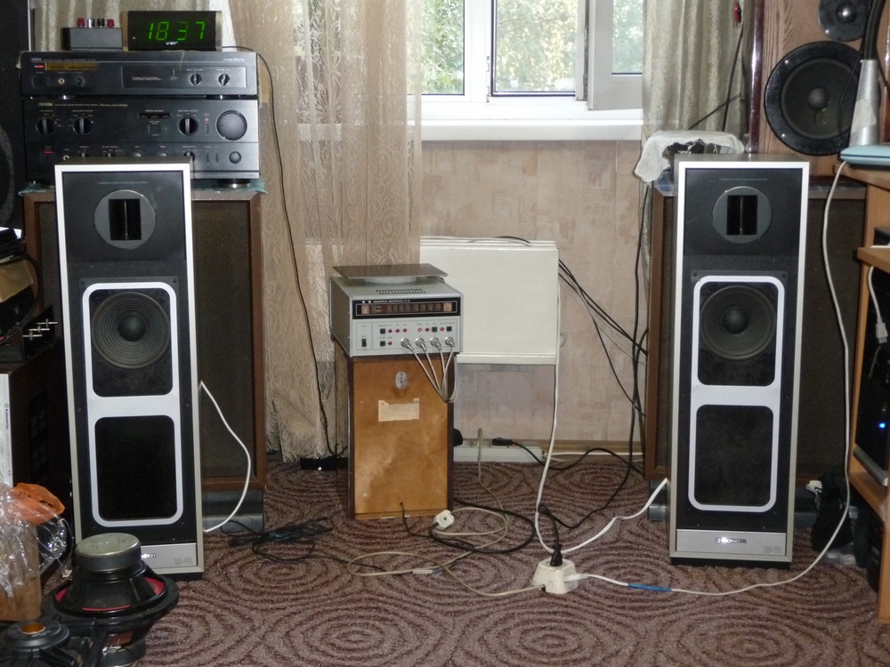

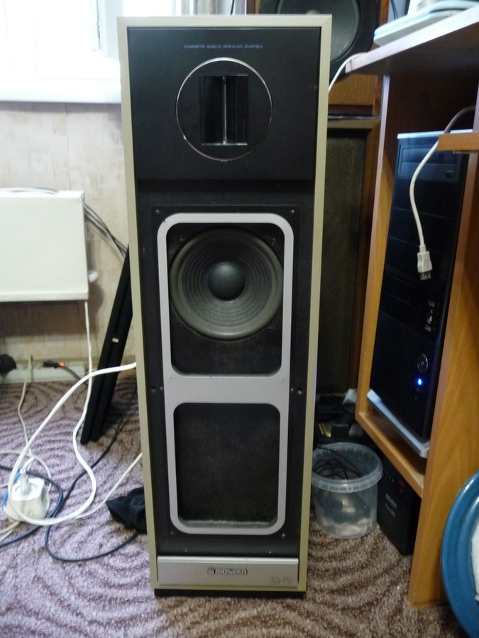

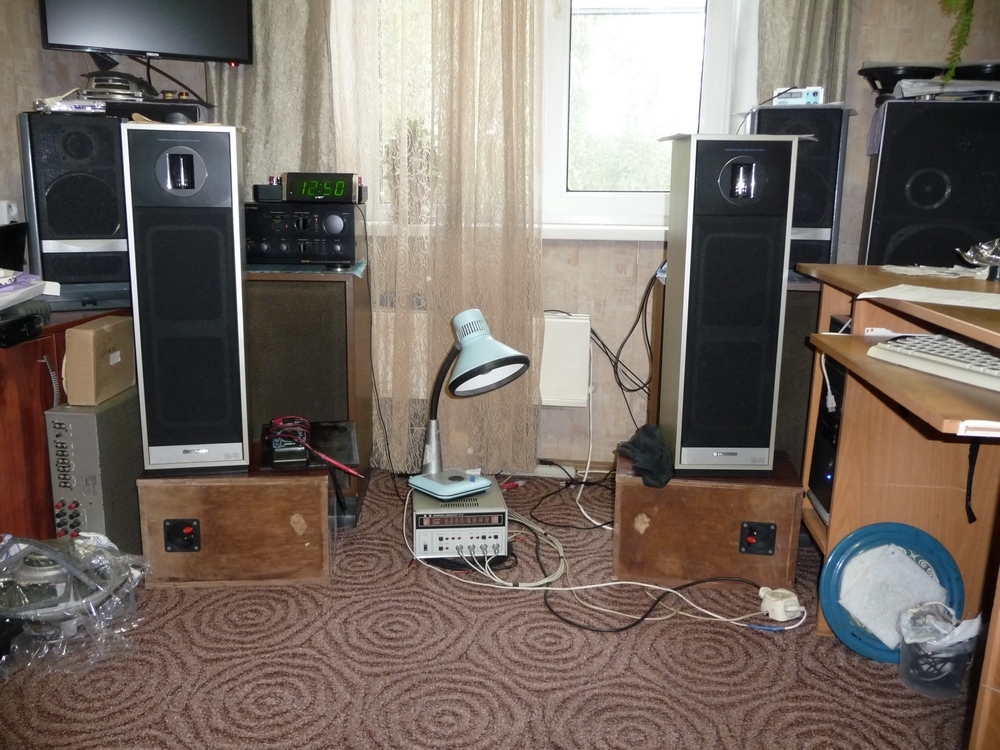

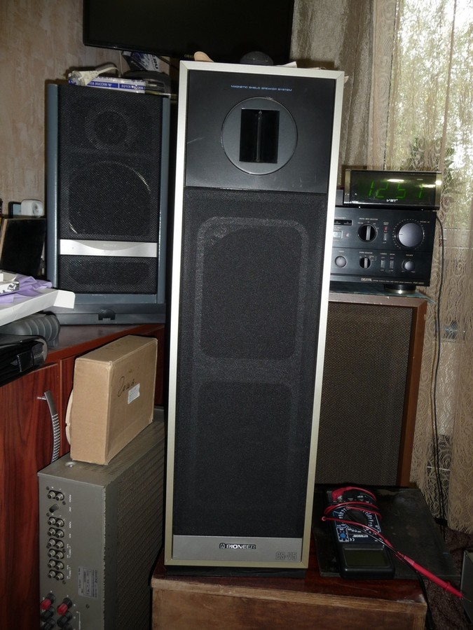

Не знаю как эта акустика звучала ранее, в оригинале, но после всех "страданий" и манипуляций с ними, сейчас просто бальзам на душу!
Всё ладненько, мягонько, собрано. Никаких визгозвонов! Это радует безмерно.
На фоне прибранных средних, НЧ с ВЧ просто супер. В общем, от НЧ до ВЧ всего в достатке. Больше всего радует, что фортепиано, труба, саксофон не лезут в уши сидя на всем остальном. Хорошее разделение по каналам. По крайней мере в данной расстановке колонок.
Щитаю, что в данной комплектации, ничего больше с этими АС делать не нужно.

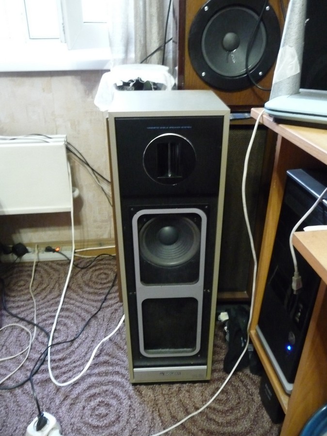

Сегодняшнее их стояние

Размышлял по поводу мида с этой акустики, никогда такого не видел, получается маленький диффузор имеет свой собственный поршневой режим, ниже какой-то частоты вся система начинает колебаться как одно целое и имеет свой диапазон поршневого режима, таким способом они убили двух зайцев, попытались выровнять АЧХ и обойтись одним динамиком, одновременно уменьшили вес когда начинает излучать маленький диффузор в СЧ диапазоне что улучшит передачу СЧ в общем, это гениально, интересно бы измерить такой ГД. Не знаю что курят в компании пионер, но их технические решения всегда вызывали улыбку.
Игорь, не забудь при изготовлении подвесов, что маленький должен быть очень жесткий, а большой очень мягкий и гибкий!
Разговаривал с продавцом таких Пионеров на АВИТО. Он сказал, что подвесы по составу, толщине абсолютно одинаковые, что на большом, что на маленьком диффузорах.
Он пошёл по первоначально предполагаемому мной пути. Купил бОльшие по размерам ППУ подвесы с таким же полутором как у оригиналов. Разрезал и состыковывал. На маленькие покупал там же и тоже из ППУ.
На моих АС по остаткам подвесов на больших и малых диффузорах можно судить, что толщина и материал подвесов одинаков. Но в силу меньшей длины окружности (периметра) малых диффузоров, после приклеивания малый подвес будет менее эластичным.
Так как решил подвесы всё же делать сам, то и нужны точные размеры.
По этим снятым размерам, расстояние между воротниками подвеса внутренним и наружным, равно восьми миллиметрам. Расстояние между краями движущейся плоскости излучателя и корзины, всего пять миллиметров по всему периметру.
До этого, все квадратные и прямоугольные подвесы, которые мной нашлись в продаже, имеют расстояние между воротниками (диаметр полуволны подвеса) от 11 до 16 мм. Можно предположить, что чем шире полуволна, тем из более толстого ППУ делали подвес. Это вес, жесткость, ломка краёв плоскости несмотря на то, что она вроде и сотовая, но бумага.
При мягком подвесе соосность движения катушки сохранится, а максимальный ход? Полагаться только на ЦШ?
Так-то я уже прикинул как сделать эти подвесы. Но только из вспененного полиэтилена. Найти подходящей толщины и всё.
Делать из ППУ - фрезеровщик отказался строгать пресс-форму. Каких-то фрез у него нет. Металл без проблем.
Делать из ткани - нет у нас такой пропитки. Ехать специально к китайцам (меняют стёкла в авто на раз) за 70 км, это оказия нужна в ту сторону. Да и продадут ли.

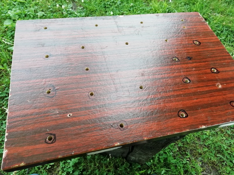

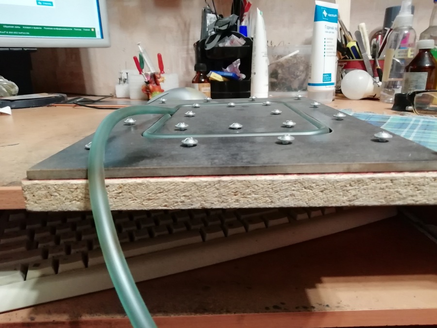

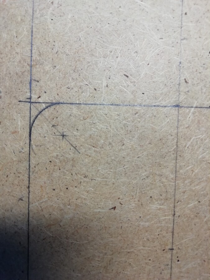

Подготовил материал (6,0 мм ДВП) для изготовления пресс-формы. Расчертил

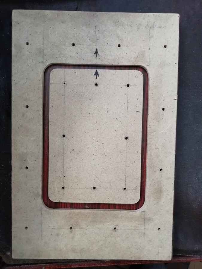

Время пришло и позвонил фрезеровщик. Я сходил и забрал готовую пресс-форму.
Или глухой он - не услышал объяснения, хоть всё чётко было нарисовано что, куда и как. И я переспросил пару раз о понятом задании.
Или я тупой - не мог объяснить, что мне требуется, а он действительно понял как понял.
Либо оба лохи ушастые!!! В общем и целом, все правильно сделано только внешнему периметру пресс-формы. Внутренняя загублена на корню. Теперь внутреннюю часть П.Ф. буду делать сам. Не понесу больше.
Вот так выглядит то, что я забрал
Внутренняя часть загублена и пойдёт на платы под разделительные фильтры.
Расчертил и вырезал в размер
Выпилил из идентичного материала основу внутренней части пресс-формы с небольшим допуском
Наклеил на неё образец
Запас по углам имеется
Осталось подогнать под размер и собрать. Разметил внутреннюю и наружную части под сверловку
Предварительное сверление внешней и внутренней частей пресс-формы на 2,0 мм. Затем выставляем на основании внешнюю часть пресс-формы, сверлим первое отверстие тем же сверлом и фиксация штырьком такого же диаметра её на подложке-основании. Затем второе сверление с фиксацией и проход по всем отверстиям
Затем болтами с резьбой на 8,0 мм фиксация внутренней части пресс-формы относительно наружной и сверление с фиксацией по тому же сценарию, что и с внешней частью.
Основание пресс-формы с отверстиями на 2,0 мм будет в тех же местах просверлено сверлом на 5,0 мм и в отверстия будут запрессованы гайки с шипами под болты с резьбой на 4,0 мм.
В съёмных частях пресс-формы будут просверлены отверстия на 4,0 мм. Что было и сделано
Осталось пропитать их раствором клея БФ-2 в спирте. Гайки были куплены
И душевно заколочены-вбиты на положенные для них места
Несколько дополнительных фото пресс-формы
IMG_20221109_221355.jpg IMG_20221109_221403.jpg IMG_20221109_221409.jpg IMG_20221109_221414.jpg IMG_20221109_221426.jpg IMG_20221109_221446.jpg IMG_20221109_221448.jpg IMG_20221109_221516.jpg
На этой пресс-форме можно сделать подвесы как на тонком пенополиэтилене. В добавку требуется только фен. Вполне подойдёт и бытовой.
Либо ткань смоченная в растворе крахмала и высушенная в пресс-форме, а затем пропитка-промазка.
С какого края делать подход я пока не решил. Зодниев вскользь сказал о растворе крахмала для придания формы ткани, а про концентрацию и какой крахмал применять - картофельный или кукурузный, я как-то забыл спросить. В тот момент обсуждали изготовление пресс-формы для подвесов 15" НЧ от "Technics SB-M2".
Картофельный, столовая ложка на литр, прокипятить. Но это только чтоб с формы снять. Потом хорошо идет бф2 пополам со спиртом+5%касторки, и запечь.
Как бы там ни было и как бы скрытно эта акустика не стояла, а на глаза иногда попадается. Не реализованное восстановление родных подвижек и ПИ нет-нет да всплывает в памяти. А тут на "Ремдинамике "вдруг" появились прямоугольные ППУ подвесы: https://remdinamik.ru/podvesy-dlya-...ikov-6h9/pd183-202h87-106p-pryamougolnyj.html
И размеры очень близкие.
У продаваемых размеры по волне:
Подвес для динамика PD183-202х87-106P-прямоугольный
Внутренний диаметр: 175х79 мм
Внутренний диаметр волны: 183х87 мм
Внешний диаметр волны: 202х106 мм
Внешний диаметр: 212х116 мм
Мне требуется с такими размерами:
Подвес для динамика PD180-195х124-140P-прямоугольный
Внутренний диаметр: 170х114 мм
Внутренний диаметр волны: 180х124 мм
Внешний диаметр волны: 195х140 мм
Внешний диаметр: 209х152 мм
Т.е мне нужно купить 5 штук подвесов. 2 на активные динамики, 2 на ПИ и пятый на раздербан. На вставыши по узкой стороне. Резать его на куски и вклеивать их.
До самостоятельного изготовления видимо так и не дойду!
Можно купить и таких: https://remdinamik.ru/podvesy-dlya-...sy-dlya-dinamikov-6h9/pd198-228p-kvadrat.html
Уже четыре и у этих наоборот ничего вклеивать не нужно. Наоборот вырезать куски, а остатки склеивать.
