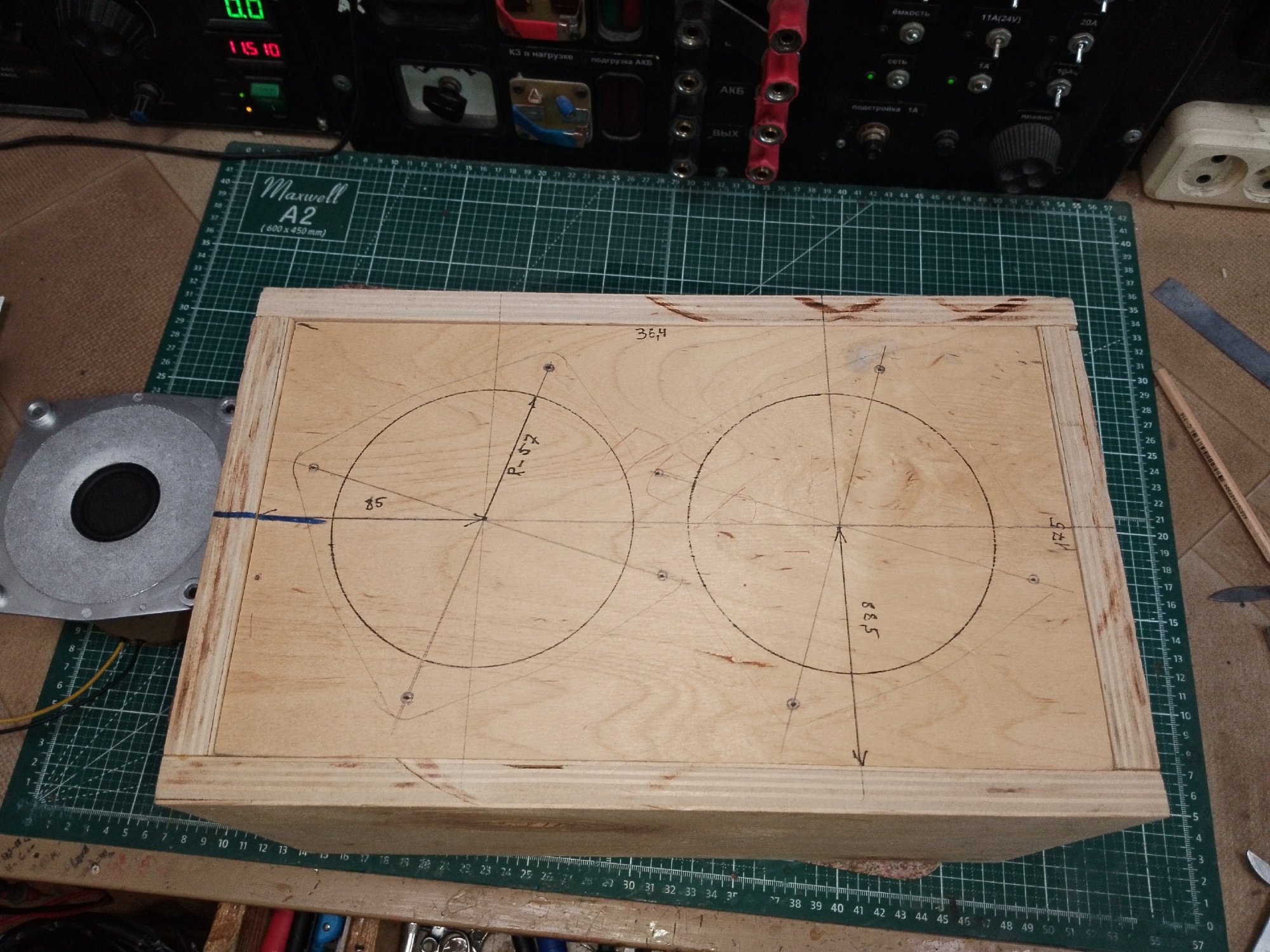

Попытка модернизации S30
  • Автор темы Автор темы Zandy

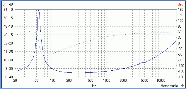

Ну, начать думаю с простецкого фильтра, сильно не заморачиваясь. Вот такая моделька с реальными хар-ками динамиков.
Одобрям! 🍷🍾🍻 Что "интересно": недавно на пальцах считал фвч для Вейвкора (4 Ома ), купол 30 мм. Так для примерно 2000 + (100...200) Герц (то есть не ниже) раздела получил 10 мкф и катушку 0.51 мГн.
можно даже первым порядком на нч с цобелем
Первый порядок работает, да, но... Вы не видели АЧХ на НЧ динамике. Выложу потом. Она в принципе та же, что и в прошлой попытке. Внеполосный харч. Там вообще пытались режектор ставить. И я слежу за нелинейными искажениями. А они растут, собаки вне полос. Цобель тут не работает. Достаточно R параллельно динамику, да и тот можно выкинуть, т. к. особой погоды не делает.
Почему Цобель отказывается работать? По доброй идее, Цобель компенсирует индуктивность катушки динамика, делая импеданс чисто резистивным. Что только радует катушку ФНЧ
Что, подъём НЧ больше не актуален?
Приведённая АЧХ - симуляторная? Полосы можно увидеть?
Актуален! Но как? У меня нет идей. Беда в том, что работает следующий механизм... Увеличение индуктивности катушки ФНЧ приводит к раздемпфированию динамика. Получается банальный делитель напряжения, образованный импедансом этой индуктивности и импедансом акустики на резонансной частоте. Импеданс акустики достаточно большой на резонансной частоте второго горба фазика. Это около 100-120Гц. Отдача колонки растет на этой частоте и образуется неприятный горб. Это в худшем случае. В лучшем случае, завал ФНЧ начинается с этой частоты, что опять таки не особо радует, потому что, когда АЧХ в линеечку, нижняя частота 50-60Гц. Вот если бы каким-то чудом можно бы было организовать завал, начиная с 60Гц, это было бы идеально, но ты же сам понимаешь, что это невозможно. Шунтирование динамика R-кой конечно снижает импедансы горбов фазика, но не настолько, чтобы это эффективно работало, а сильно снижать общее сопротивление тоже нельзя. Ты же сам предлагал сделать ЗЯ, помнишь? В ЗЯ один резонанс и механизм работает несколько иначе. Но и там раздемпфирование может привести к росту суммарной добротности и, как результат, к бубнению. В итоге, я подумал-подумал и решил..., а регуляторы тембра в конце концов на что? Короче плодотворных идей нет. Вот и решил пока оставить линейную АЧХ. Но... в принципе идея есть, но она сложна в реализации или даже в рамках этого проекта невозможна! Суть такая. Нужен динамик с низкой добротностью и пересчет фазоинвертора с учетом импеданса последовательной катушки. Но такая штука опять же противоречит моей изначальной идее. Я ж утяжелял подвижку для снижения резонанса и увеличения добротности. Все идет прахом! Ведь почему хорошие НЧ динамики в трехполосках имеют добротность 0.3, а то и меньше? Неспроста ведь! Я думаю, именно из-за низких частот раздела, и раздемпфирования динамиков последовательной катушкой ФНЧ большой индуктивности! Я ошибаюсь или нет?
Приведенная АЧХ - да, симуляторная. Я могу выложить все исходники, как в прошлый раз. Выложить?

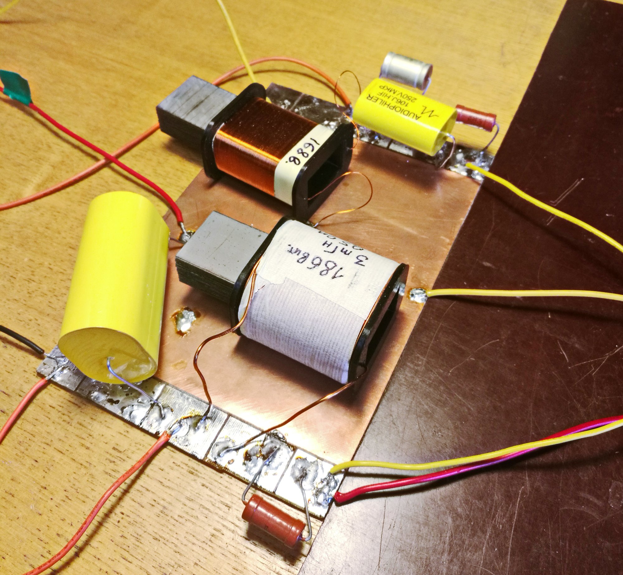

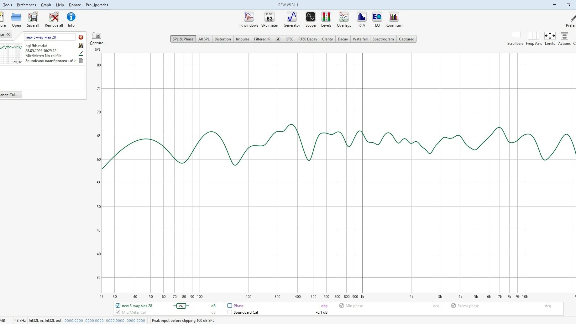

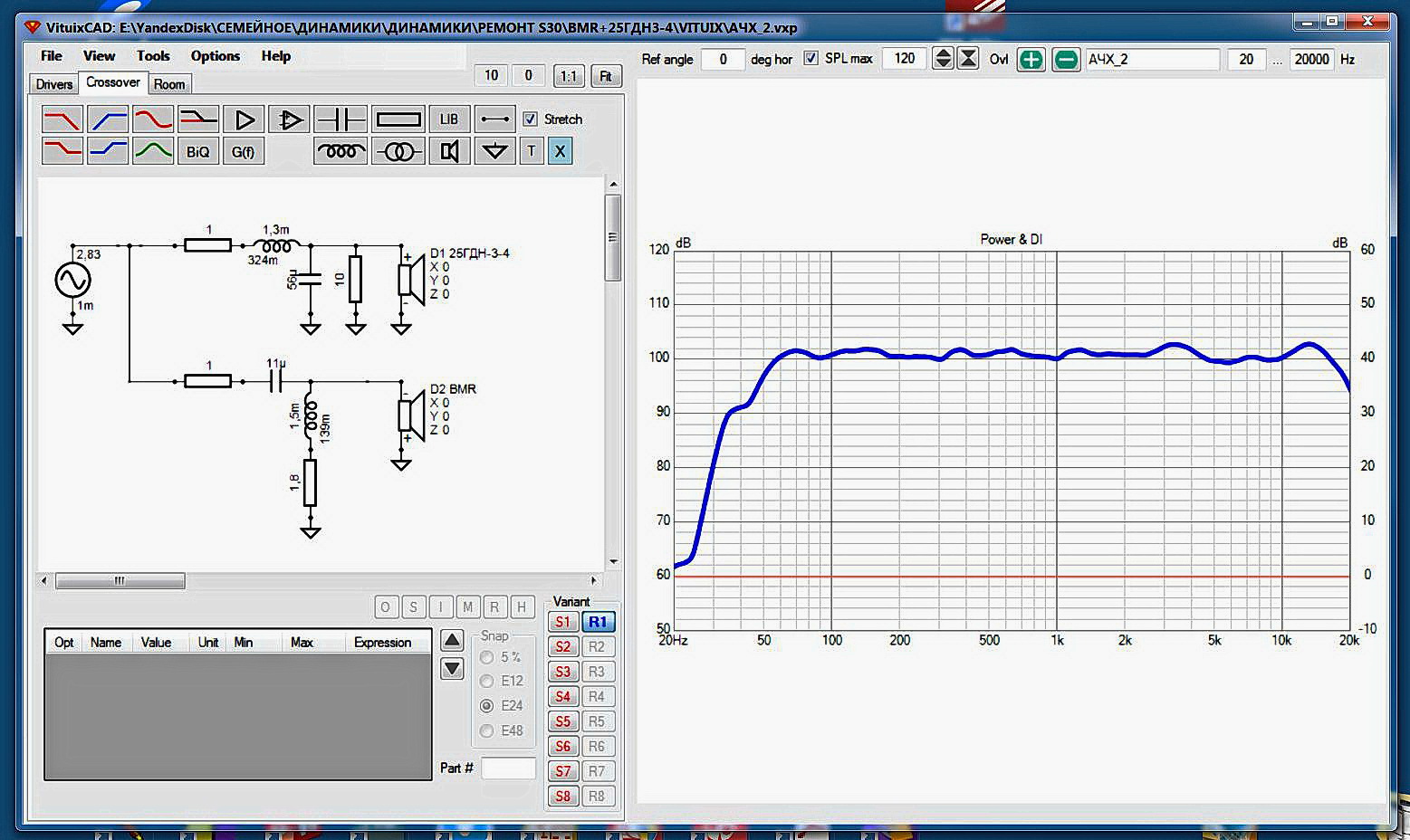

Ну как бы, скрипя зубами, левою рукою (тихо сам с собою _hm_) спаял фильтры по модели, выложенной ранее, и измерил АЧХ всей колонки.

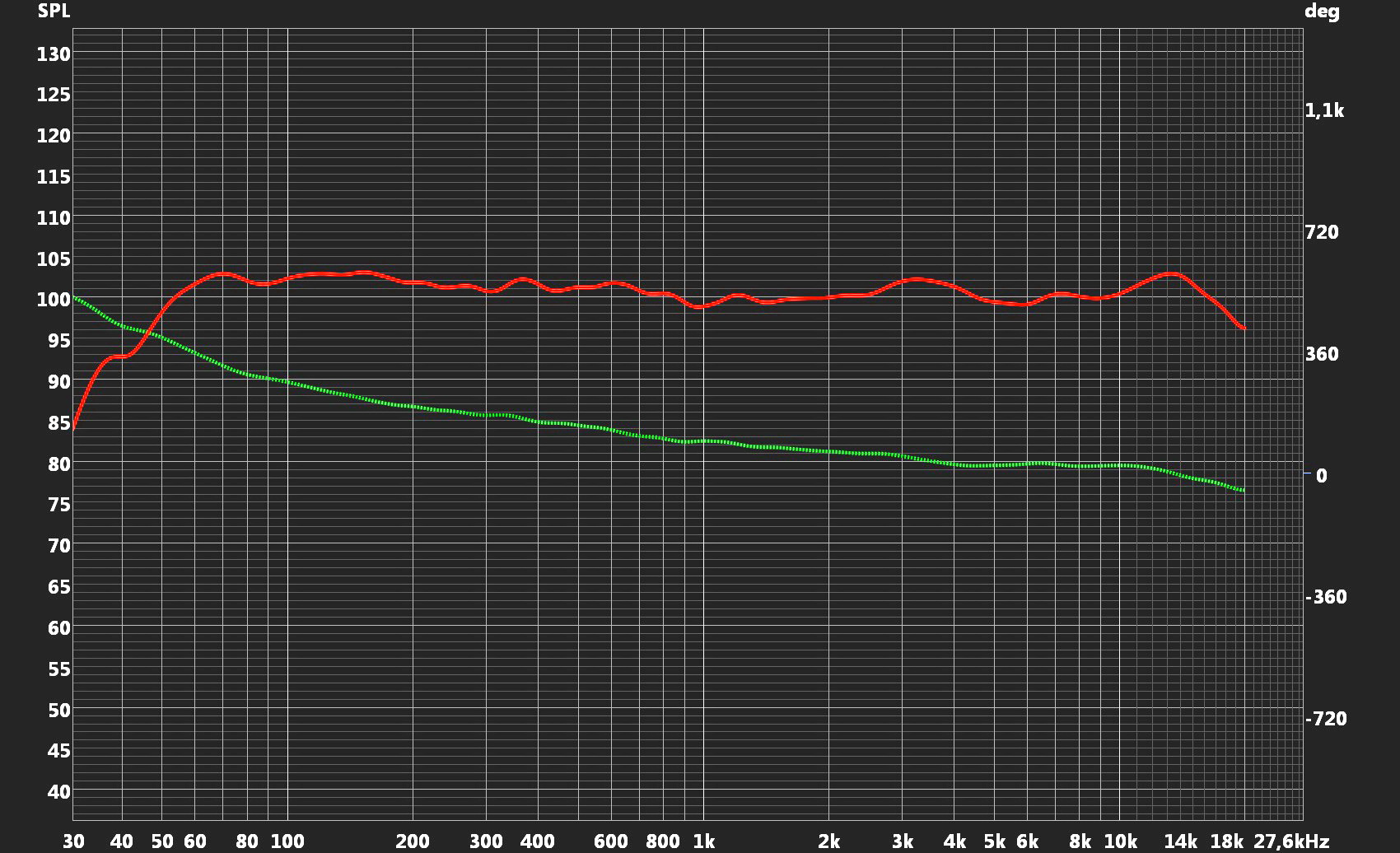

Вот АЧХ и ФЧХ. По ФЧХ видно, что стыковка прошла успешно в штатном режиме, ну и АЧХ мало чем отличается от той, которую нарисовал VituixCad. В принципе отличная получилась АЧХовина, меня устраивает.
Правда есть нюансы, которые заметил позже. 25ГДН почему-то дает повышенные гармоники. Наверное где-то то ли сетка динамика, то ли декоративная панель дребезжит. Надо проверять.

Послушай на прЕдмет крика 3 кГц.
2дБ всего. Ерунда. Комната поднасрет гораздо больше. Конечно, можно еще режектор поставить, я в симуле пробовал, исправляется, но мне кажется, это будет уже перебор.
2дБ всего. Ерунда. Комната поднасрет гораздо больше. Конечно, можно еще режектор поставить...

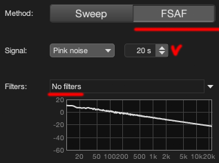

А если так (???):
и тудым-сюдым неспешно шевелить микрофоном под разными углами и расстояниями.
20-30 сек. достаточно для прояснения реальной картинки АЧХи (сглаживание Psy) в Ваших условиях.
*) Вряд-ли те +2дБ на 3кГц портят картинку ух. Шевелим микрофоном, как выше, смотрим...

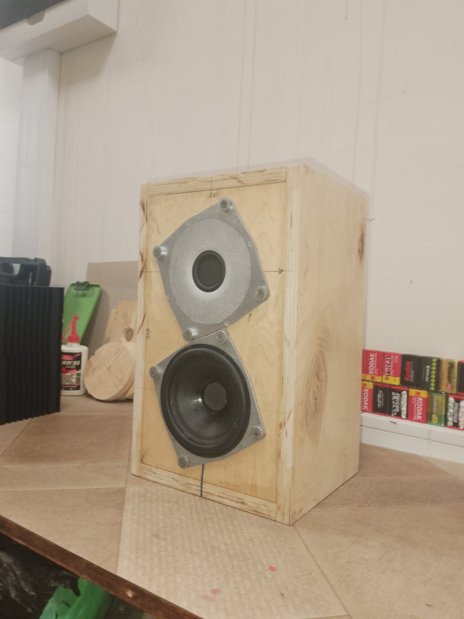

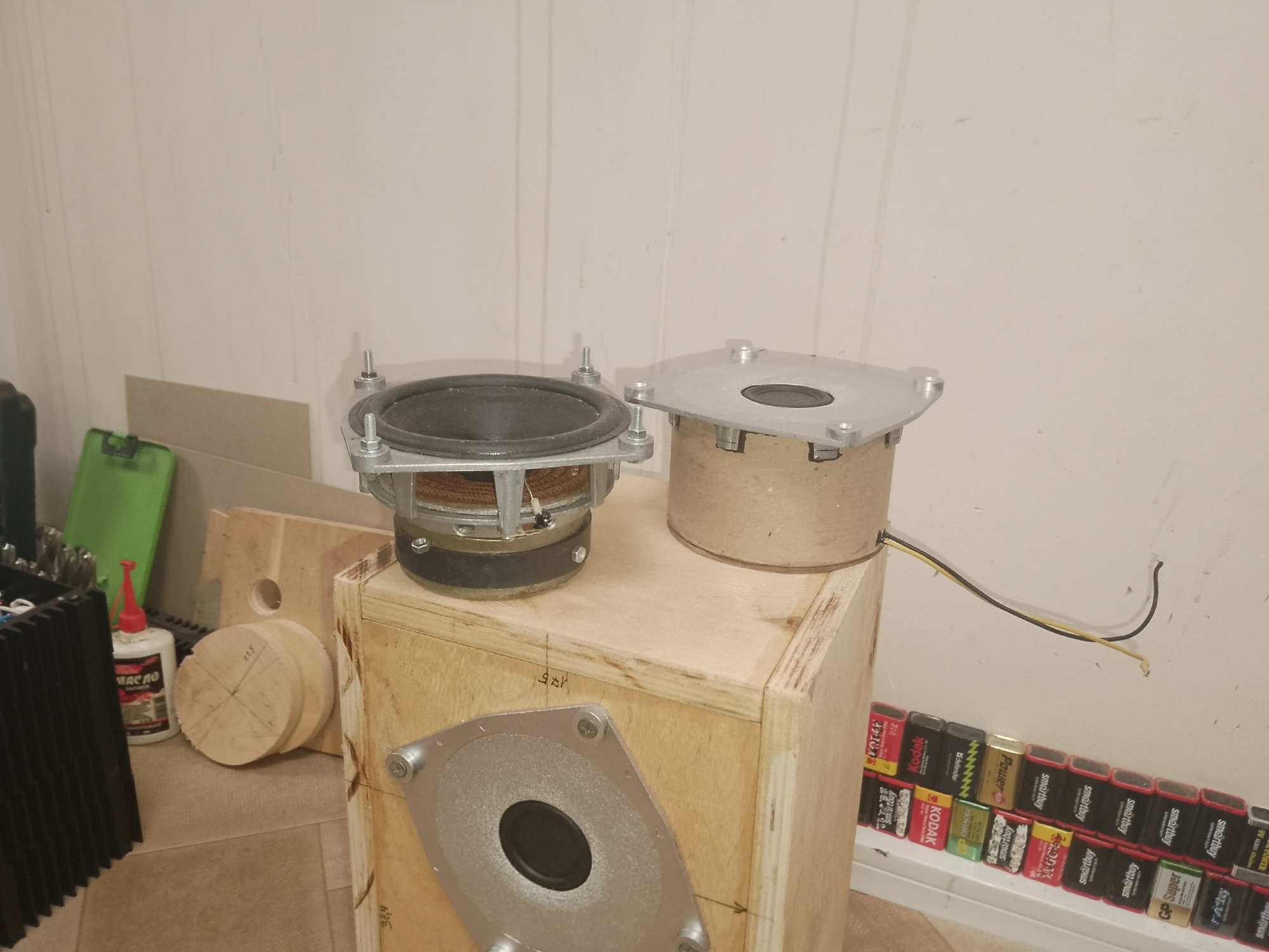

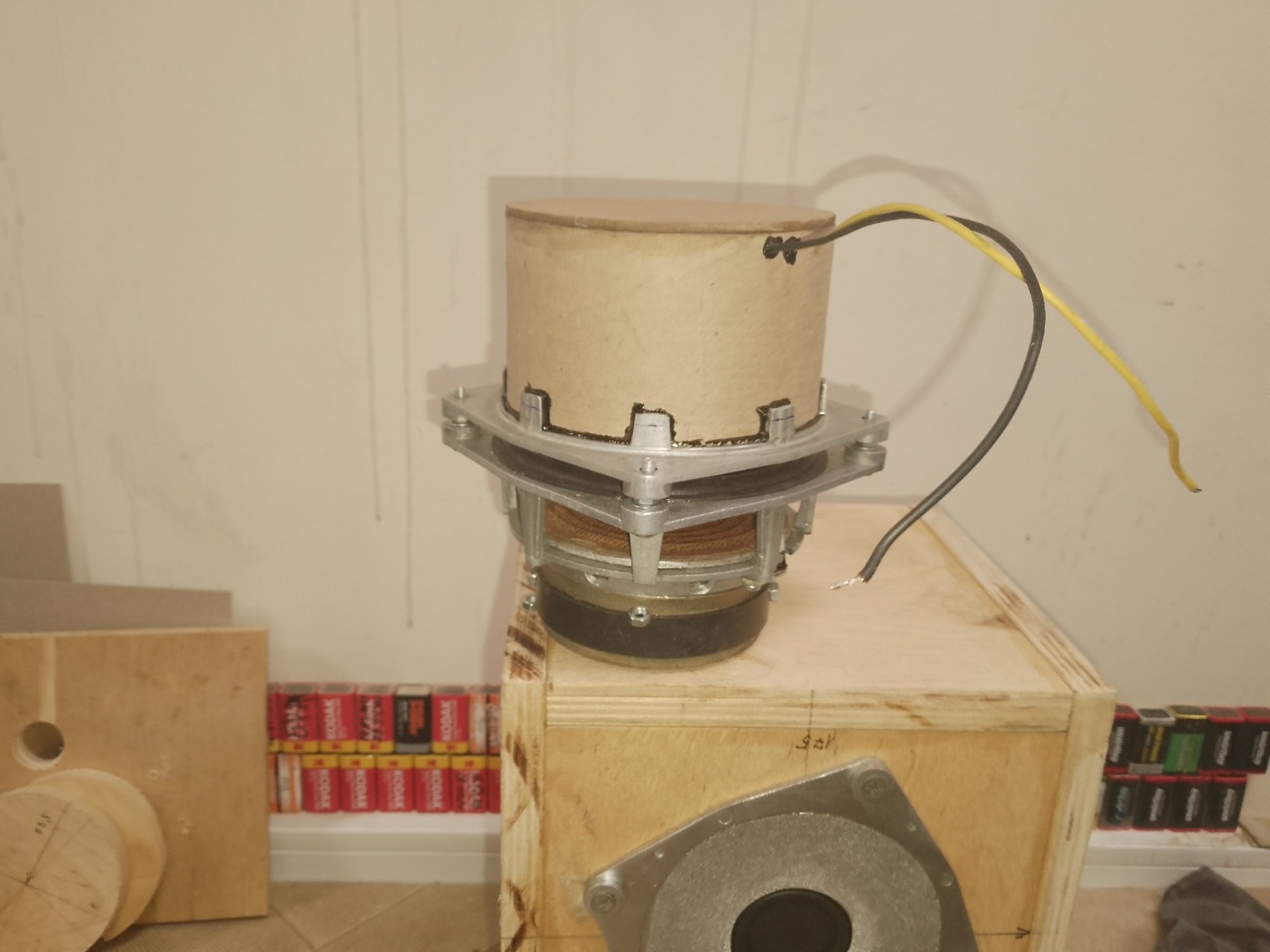

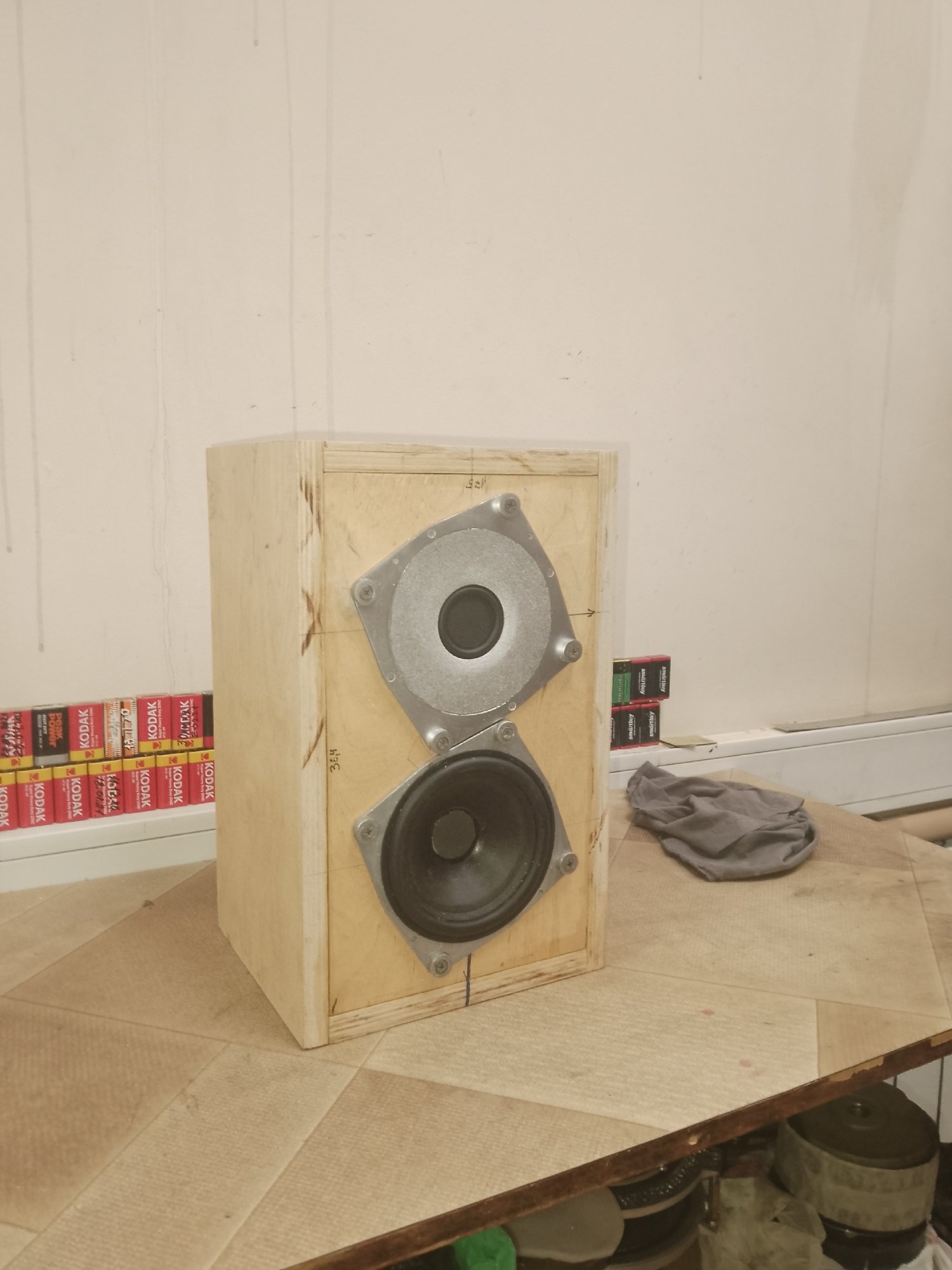

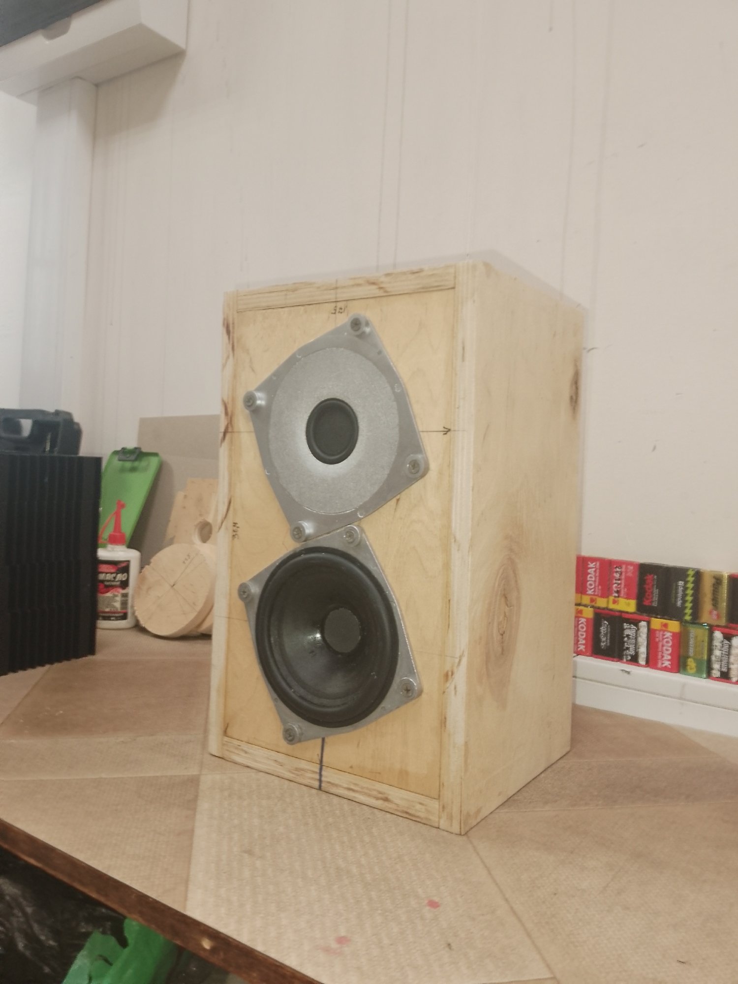

А это сама колонка с внедренным динамиком. Старался сохранить аутентичность. Вроде как нормально вписался.
Очень симпотично выглядит. Даже пожалел немного, что бате на дачу отдал корпуса S-30.
Набор динамиков у меня почти такой же.
Согласен про симпотичьно. Вам тогда придетси делать такие же, но с более широкой лицевой панелью с сохранением внутривенного объема

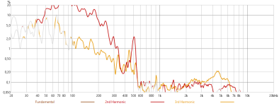

Вы бы АЧХ, ФЧХ, гармоники, харчи, что у вас там есть, выложили бы, разных вариантов, тогда было бы о чем говорить. А так, нет предмета для разговора. Кто-то кого-то душит, б-р-р-р, ужасы какие-то рассказываете.

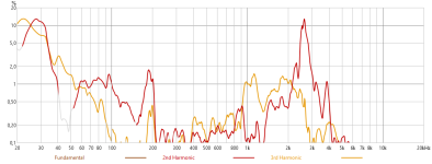

Вот мои файлы, если кому интересно. У 25ГДН там харчи и сверху и снизу. Не успел с ними разобраться.

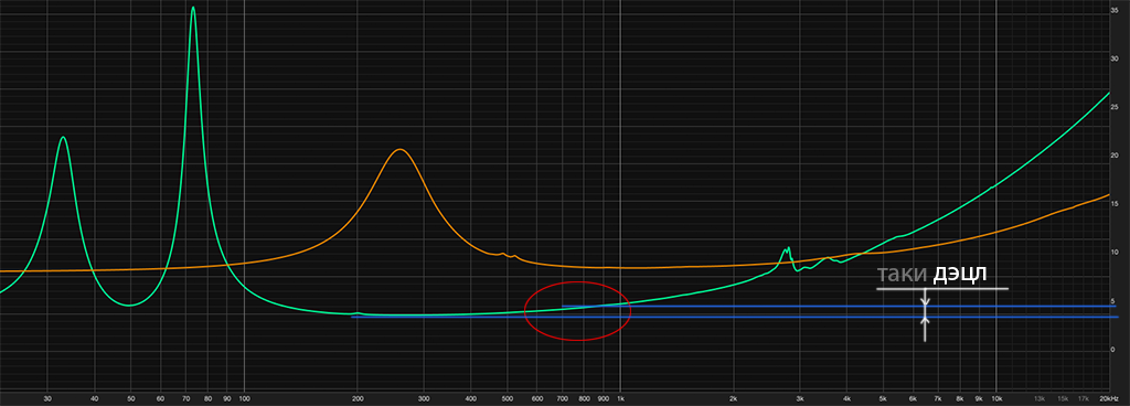

Смотрим на кривульки –> раздел, имхо, в р-не 600-1000Гц (+/–, бо у BMRʼки странный узкий пичёк 500Гц на Waterfallʼе), импеданс мида => "плюс дэцл", а у BMRʼки в этом р-не и выше, таки ровно.

Смотрим на кривульки –> раздел, имхо, в р-не 600-1000Гц (+/–), импеданс мида => "плюс дэцл", а у BMRʼки в этом р-не ровно.
Сверху будет чисто, при разделе 1к. На НЧ К3 слабенькая, а К2 не слышно.
Зря ты с фильтром не показываешь АЧХ и КНИ.
У БМР тоже норма, выше 600 Гц.
У обоих динамиков гармоники выше третьей не визуализируются, норм.
Ага, именно тому 600-1000 (+/–)
*) там желательно BMRʼкой в 500Гц не влезть, и мидом за 1кГц не вылезть.
