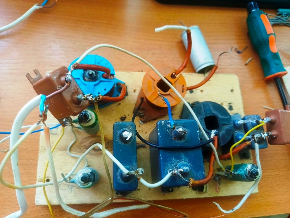

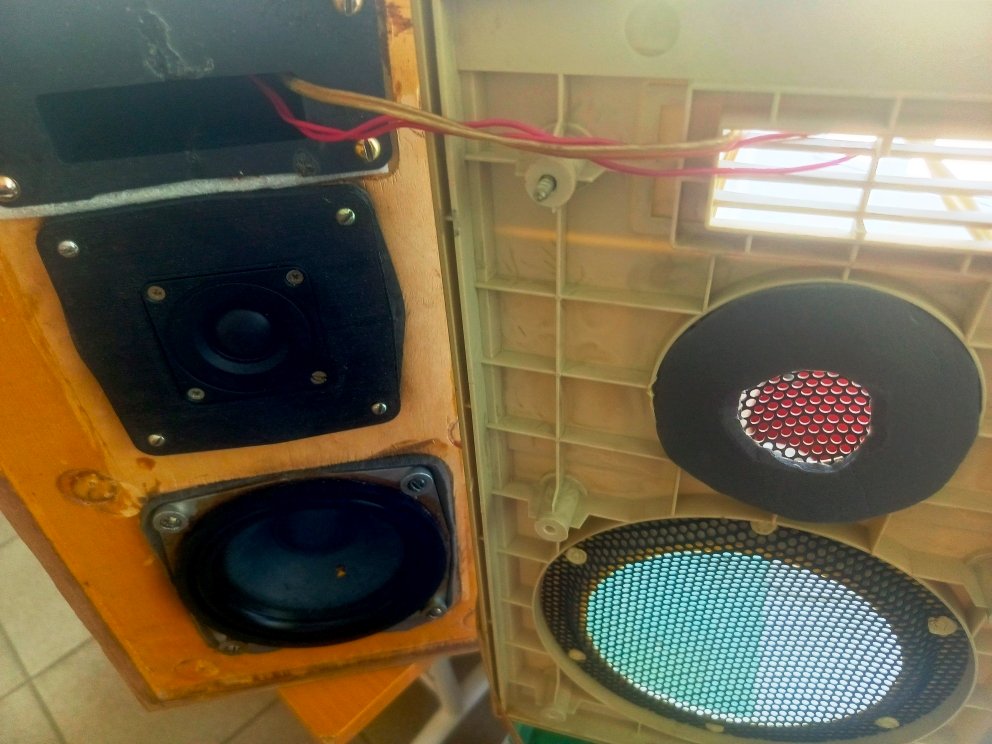

У 25ГДН гармоники аномальные. Их не было. Я ж писал, решетка или панель. Разбираться надо.
С фильтрами только суммарная АЧХ и она с гармониками, не доглядел. Тоже надо разбираться. Но, если хочешь, выложу. Я в дороге сейчас. До вторника ничего делать не смогу. Схему фильтров смотри там ранее выкладывал в симуле. Там надо либо режекцию вставлять, либо чуть чуть раздел ниже сделать, либо с гармониками разбираться. Но все это элементарно и собственно помогать тут нечего. Помощь нужна в формировании АЧХ с подъемом на НЧ без горба, ну ты помнишь. Но это комплексная штука и заваливать чуйку тоже не хочется. Короче, я не знаю. Я бы еще покрутил фильтра, но это только во вторник. Меня затащили на дачу. Приеду, выложу еще файло.
Ну и динамики у вас! Даже любить умеют! Тогда действительно, какие там им АЧХ-мычеха.
У вас там прямо не колонка, а женский сериал... Конденсаторы душат, динамики любят... Сюжет для детектива. smile_1
Ваши мысли заставили меня вспомнить времена, когда были у меня 25АС-033 (с ВЧ изодинамиками) . Деление полос было на ±650 Гц и 3000 Гц. В фильтре СЧ применили второй порядок в обе стороны (для НЧ и ВЧ спада). Так на слух (в упор) СЧ динамик 20ГДС-3-8 просто орал, но как бы через кляп. Потом его вопли подхватывал 25ГДВ-1-8. Друзья слушали, тоже выражали обеспокоенность.
декоративная панель дребезжит.
Несильно постучать по панели (левой рукой). Могут помочь прокладки (подкладки) из полосок упругого материала, подмазки...
Обычная болезнь "красивых" АС -дребезг лишних элементов.

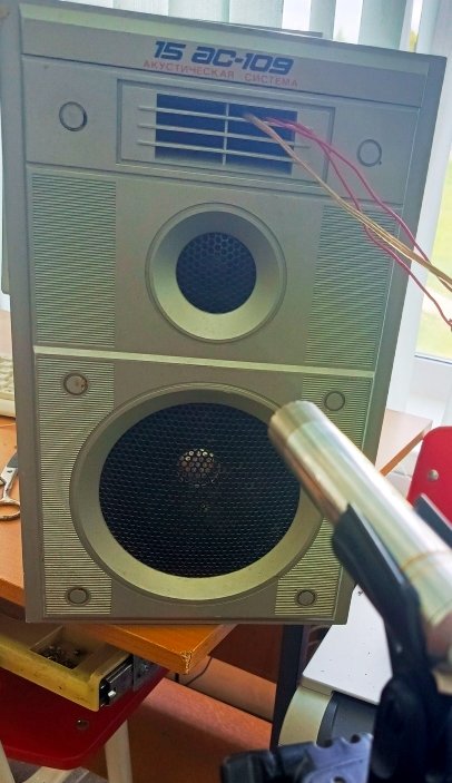

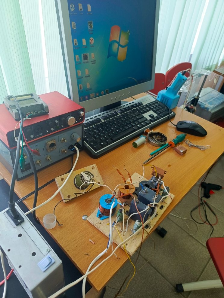

Просто фотки...
без решеток лучше (и дыры га килогерце нет..) но попросили оставить. Звучит вполне комфортно.

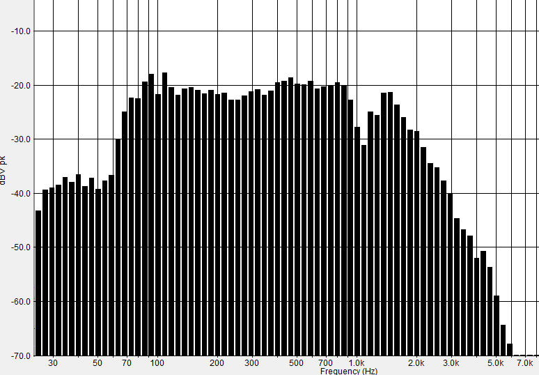

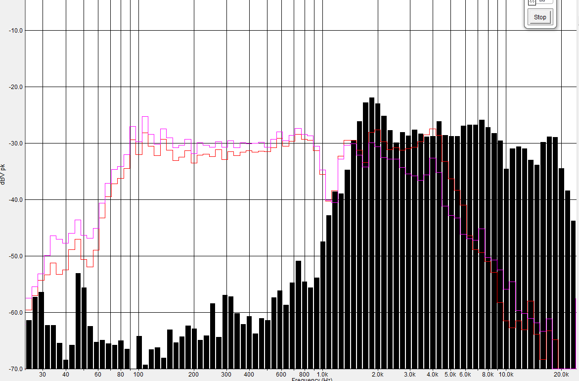

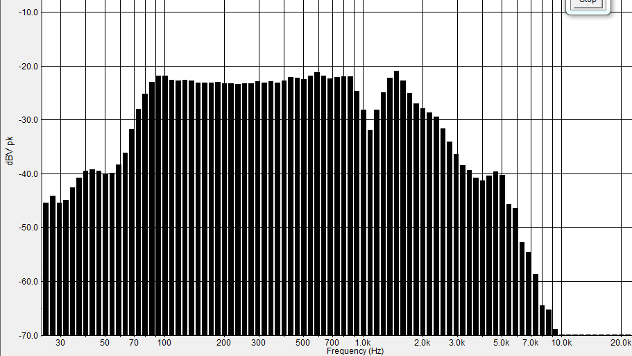

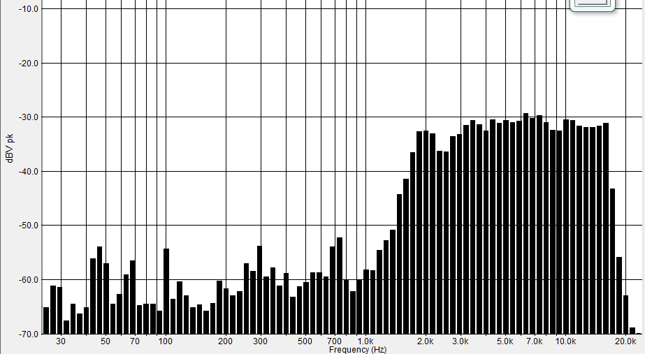

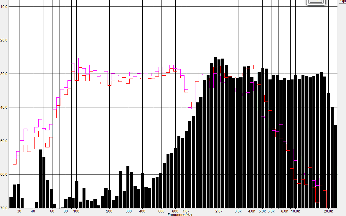

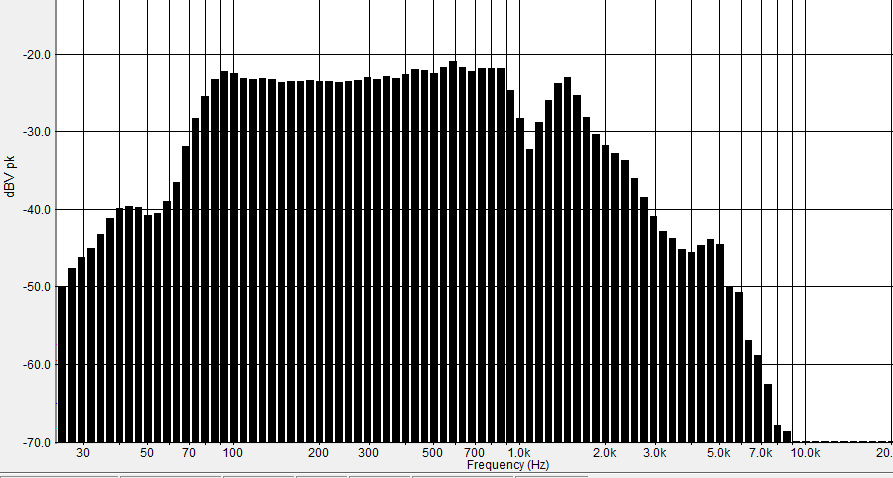

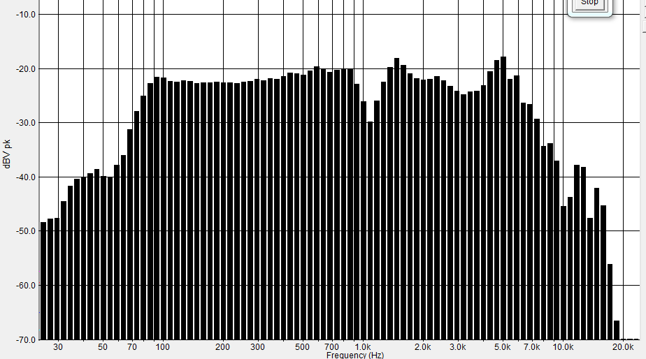

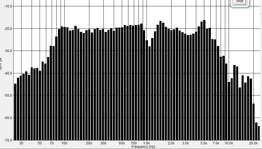

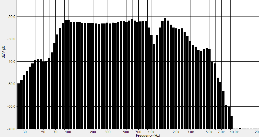

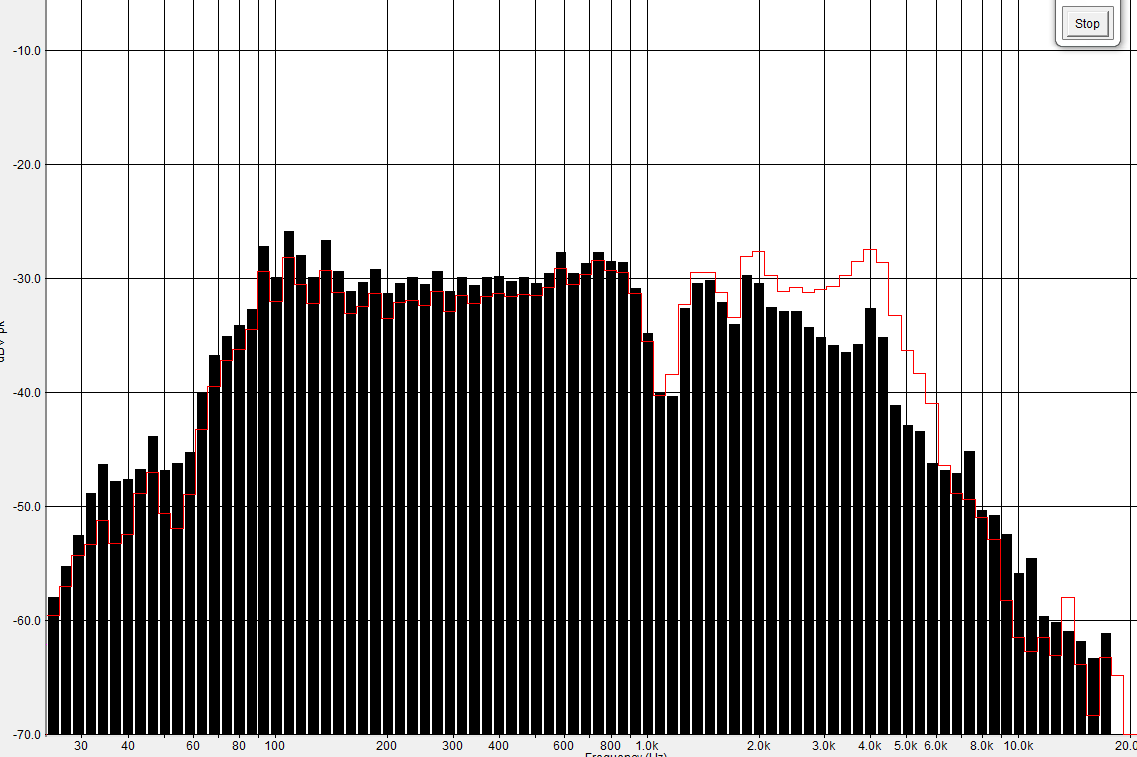

Я приехал, сделал замеры и понял, что нелинейные искажения на 180Гц не имеют отношения к колонке. Колонка стояла на столе, и какая-то дребедень на столе резонировала. Искажения на 1 кГц, хоть и не очень большие (чуть меньше 1%), но неприятные. Это уж сам переделанный динамик 25ГДН-3-4 выдает. Попытки сделать частоту раздела ниже 1кГц, желаемого результата не дали. Корежится АЧХ. Ну в принципе можно вывести ее в линеечку, но требуются большие конденсаторы (100мкФ и более). У меня же самые большие 47мкФ. Выше - это уже зашквар. Электролиты ставить не хочу, да и нет их у меня. С искажениями мириться не хочу, и не буду! 1кГц - самая чувствительная для уха частота. Решил снять динамик и произвести над ним хирургические действа, пока, зараза, не заработает, как я хочу!
Приложил АЧХ в формате REW. можно полюбоваться. Там две АЧХи, было/стало. Вторая, после того, как поставил колонку на кусок поролона.
Какой смысл был его уродовать? Оригинал до 2,5кГц очень хорош.
Ну во-первых, оригинал - это 10ГД34. А во вторых, оригинал играет от 70 - 80Гц в лучшем случае. Мой - от 50 - 60Гц - запросто. Я же выкладываю замеры - смотрите сами. Сравнивал по звуку с колонками, бОльшими по размеру и ящика и динамика. Эти играют вполне на уровне взрослой колонки. Привез с дачи и оригинал S30. Сравнивал и с ними. Разница по басу налицо.

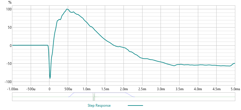

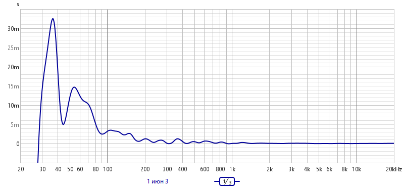

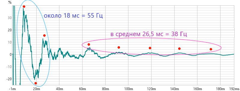

Стэп-рэспонс такой от комнатухи?
Вы имеете ввиду затухание? Вполне нормальное для жилой комнаты.
Или передний фронт? Тут я, к сожалению бессилен. Задержку сделать я не могу. Двигать динамик туда-сюда тоже не могу. В силу конструктива у меня СЧ-ВЧ динамик выдается сильно вперед, и это мне не подвластно. Но я это ей (колонке) прощаю. Сложно сделать в рамках доработки, чтобы все было идеально.

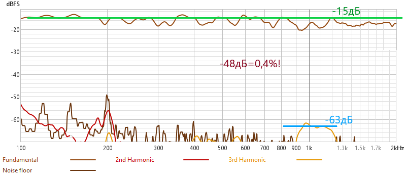

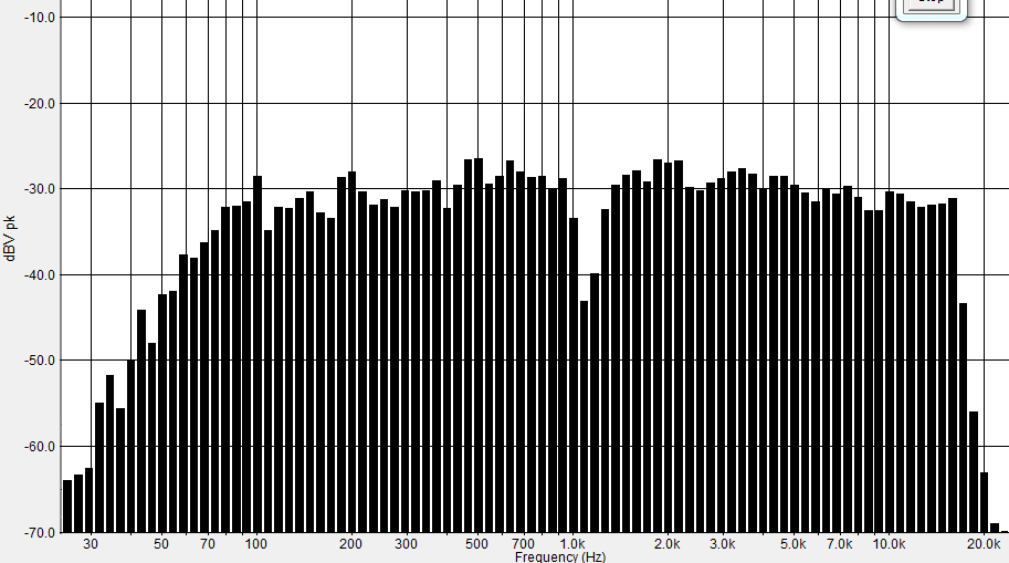

Уровень К3=0,7% на максимуме К3, который совпадает с локальным минимумом основной гармоники (АЧХ)! А на самом деле там всего 0,4%, которые Вы не услышите.

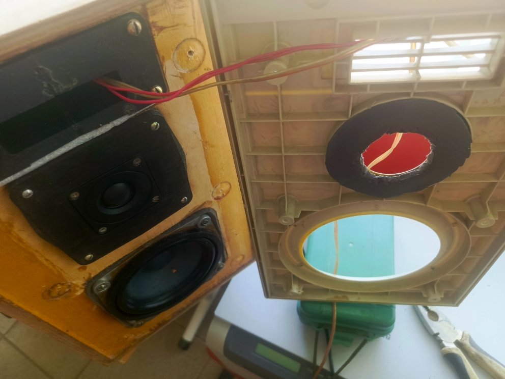

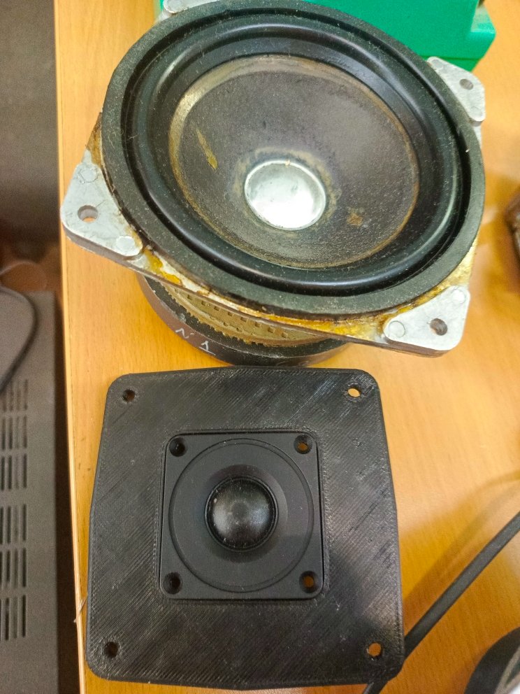

Передний фронт близок к идеальному для противофазного включения динамиков.
ПХ показывает колебания от слабодобротного ФИ и от КДП.
ГВЗ на мидбасе и выше абсолютно не напрягает.
Хотелось бы в это верить... Но... я прогоняю весь диапазон генератором и слушаю. Третью гармонику, даже 0.4% я к сожалению слышу как посторонний призвук. Может я бы и не услышал, если бы там была вторая, которая задавила бы третью... Я прекрасно понимаю и отдаю себе отчет в том, что в реальном звуке я конечно этого не услышу, но тем не менее...

Динамик был расчленен и приведен почти в первоначальный вид. Дерьмом оказался. И без моих рукоблудий параметры по искажениям и АЧХ не ахти какие. До 1кГц - идеал. После - свистопляска начинается. Не знаю, почему. Скорее всего диффузор подпорчен. Есть у него небольшой видимый дефектик. Замятие или складочка. Может из-за этого он такой. Будем вычеркивать. Уж такие они разные, эти динамики. У меня есть пока запас.

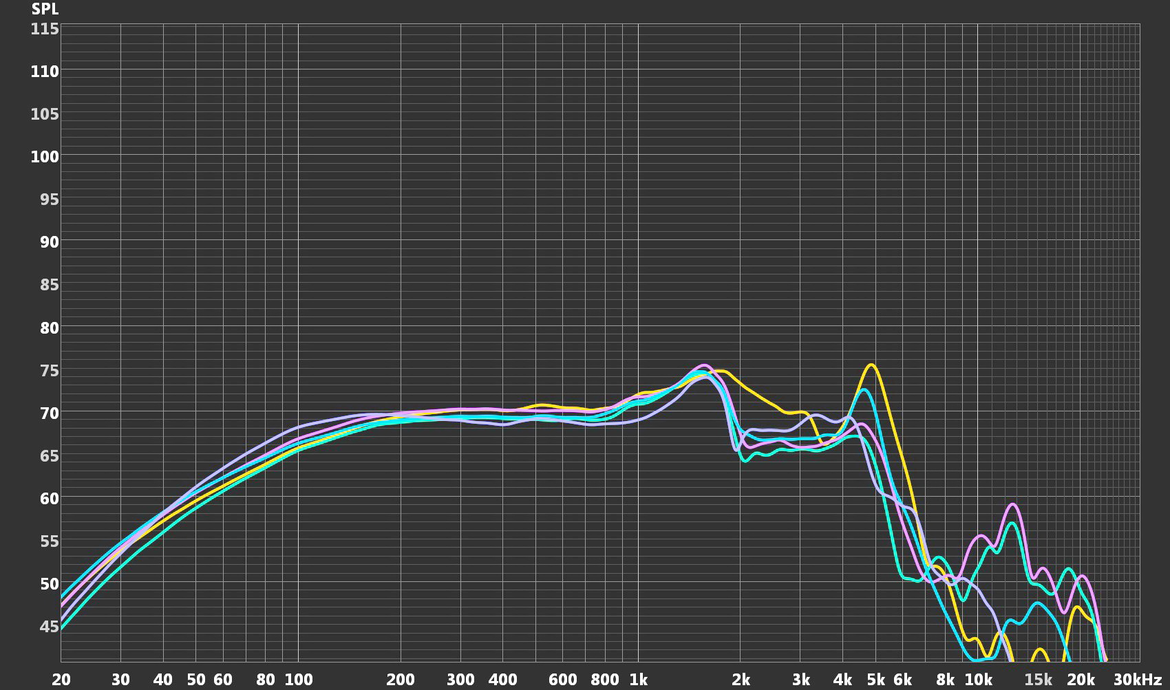

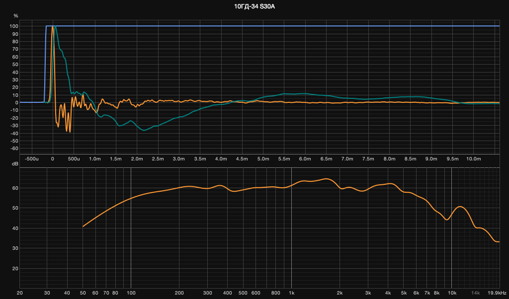

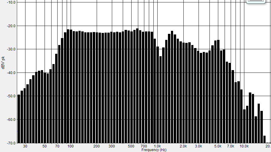

Кто вам такое сказал? Ну, если только 10дБ, это ерунда... То, что вы говорите, это сладкая легенда, распостраняемая из уст в уста. Но я не верю в легенды. Верю в то, что измеряю и вижу сам. Вот результаты тестирования 5-и динамиков 25ГДН3-4 в их первоначальном виде, ничего не дорабатывая. Делал давно. Под каждой АЧХ готов расписаться.
На самом деле у меня этих динамиков гораздо больше, и среди них, если задаться целью, можно выбрать что-то более или менее приличное. Но это скорее исключение, чем правило.
Кстати говоря, АЧХи динамиков 10ГД34 гораздо лучше, уж не знаю, почему. Но у них хуже с басами и механическая добротность гораздо меньше, больше механическое демпфирование. Поэтому я с ними и не стал экспериментировать. А 25ГДН3-4, это типичный басовик, а не мидбасовик. И проводить с ним хирургические действа - сам бог велел! И главное, что дерьма не жалко!
Жаль, что эти АЧХ не видят разработчик динамиков и те, кто их принимал...
Кстати говоря, АЧХи динамиков 10ГД34 гораздо лучше...

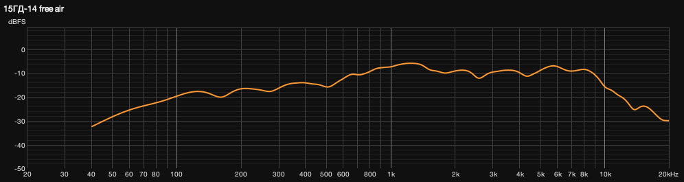

...А таки так:
Первый попавшийся в ЗЯ (вообще ничего не делал с динамиком, как был 100500-летней давности, так и впихнул в коробку "на посмотреть")
немножко рукосуйканый, в свободном пространстве, см 50-70

Только сейчас попробовал наклеить изоленту на диффузор. По АЧХ мертвому - припарки. А 3-я гармоника выросла!!!
Изолента имеет один (нечётное число) клеевой слой – третья гармоника как раз нечетная. Надо двухсторонний скотч применять, там два слоя.

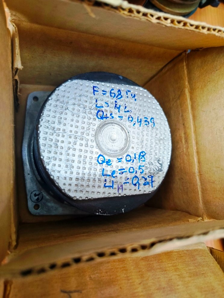

Ну вобщем так. Перемерил я оставшиеся у меня 5 динамиков. И с родным подвесом там были и с пенополиуретановым, и с пыльником и без пыльника. Чуда не произошло! У всех гармоники 0.5-1% !!!
Ну а АЧХ - да и хрен с ней с АЧХой. Да, она у всех ровнехонькая до 1 кГц, а потом, как я уже показывал на приведенной картинке. Да это и не страшно в моем случае. Я же не зря всю эту бодягу затеял и частоту раздела сделал 1кГц. Чисто поршневой режим! В этом вся сила доработанных колонок!!! А вот гармоники меня малость подвели. Жалко... Ну не покупать же еще этих динамиков, да и нет гарантии, что окажутся хорошими. Придется оставлять как было.
Вот просто любопытно, кто на этих динамиках намерял хорошие гармоники? Покажите!
15ГД-14 до 1кГц, нерукосуйканый, только поВаксена резина: THDH2...9 – 0.44%, 2nd – 0.195%, 3nd – 0.312%. Все гармоники до 1-1.5кГц маскируются noise floor, только THDH2...9 в р-не 2-3кГц вылазит выше noise floor до почти 2%. Выше по частоте нема смыслу.
Ну похоже. Где 0.44, там и 1. Разница невелика. У меня тоже похожие цифры встречаются. Но у вас какой-то очень хороший динамик. Вам повезло. Где такие дают? +like_hm_
