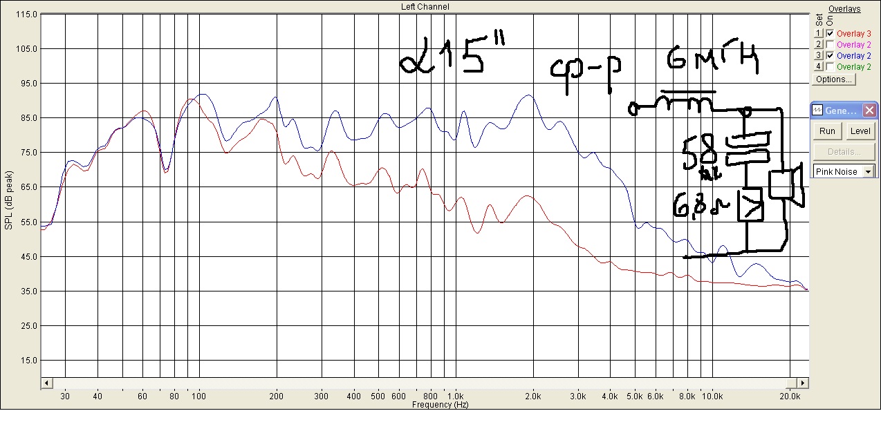

Я тут глянул, у него при мягком диффузоре габарит 375 мм по наружке. Неудивительно, что его складывает вдвое уже на 350 Гц. И ещё мне кажется, что Пётр соскучился за басом с большими чётными гармониками, кокторых нэт у Бэймы, типа ностальжди.

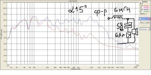

Вот АЧХ открытки(щита ) с Альфой Эминенс, с резонансом в 40Гц и добротностью под единицу. Хватило бы катушки , но пришлось цобеля ставить, давить конский выброс на 2 кгц. фильтр второго порядка уже заметно гадил звук, нарушалась слитность.
    198.6 KB · Просмотры: 102
Возможно они Петру бы и подошли. Большие лопухи дадут достаточный размах в роке. А нынешние проблемы уйдут

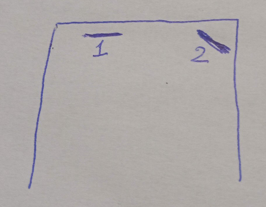

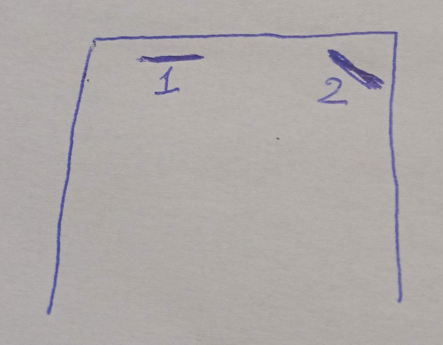

Кстати, а какая морда лица у нонешних угловых? Отодвинуть и одну из трёх стенок _pila Или две, типа вот так
1.png - так максимум безопасности для детей.
Посмотреть вложение 83126 - так максимум безопасности для детей.
Я готов для эксперимента с 6ГД-1 какой-нибудь ящик либо щит попробовать экспериментальный сделать.

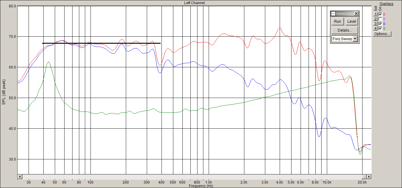

Я не вижу другого варианта, кроме как послушать ещё 6ГД через 3 мГн, а СЧ/ВЧ - через 60...100 мкФ некоторое время.
А без биампинга можно что-то придумать подобное?
Можно! 6ГД самоубивается на 370 Гц, и, судя по АЧХ с 3 мГн и отзыву жены о месте*, больше ему не надо.

Вы уже всё сделали: 6ГД не локализуется.
Переходную характеристику излучателя (отклик) определяет не нижняя , а верхняя частота среза.
Поэтому, если не перестараешься в плане обвалить верх у 6ГД-1 конской катушкой на 3 мГн, то сохранится и нижний басовый край и незатянутый отклик излучателя в целом.
Она для него - в самый раз, смотрим АЧХ...

Тот резонанс что выкладывал - это в щите
Щит не изменяет добротность. Снимите с 5 см, будет чуть точнее, но и так понятно, что чуть меньше 1.
Глянуть ачх в упор на свипе, она у тебя есть Резонанс в щите и уровень отдачи динамика на этой частоте , полка без завала, значит, добротность под единицу. Чем меньше добротность. тем сильнее спад на резонансе.
Красная линия - АЧХ на свипе (в щите)
зелёный пик - резонанс (в щите)
Вопрос - что является полкой. Чёрная линия является полкой?
