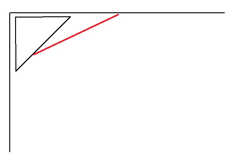

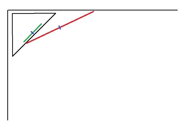

вот так я вчера слушал в оконцовке (зелёным - СЧ щиток).
А когда про "нелокализацию" говорил - в работе была правая СЧ/ВЧ секция (другая)

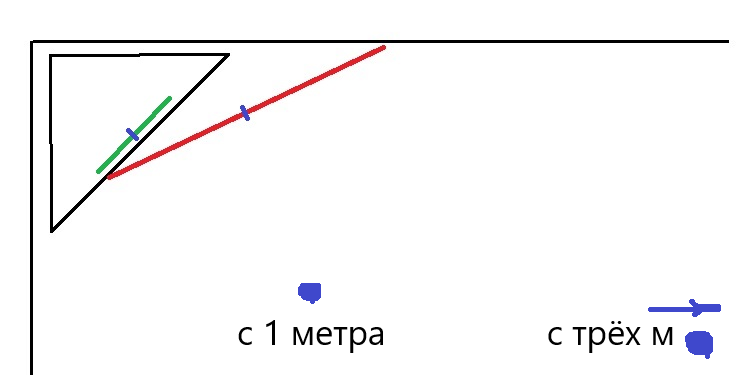

Однако, АЧХ сняты вообще в разных точках: 6ГД-1 по своей оси, а Бэйма - по оси СЧ/ВЧ, но смысл будет похожим.
г.png - правильно понимаю? Тогда с метра расстояние до СЧ меньше, чем до НЧ: НЧ - сильно внизу (голова - вверху, стоИм), а с трёх метров - расстояние меньше до НЧ излучателя. Я смотрю, как будет меняться фаза НЧ дина на стыке 370 Гц, где 46 см = 180 градусов! Нижний стык при такой конфигурации будет сильно гулять при перемещении влево-вправо в комнате... Так не срастётся. Или - знать, и слушать не ближе 3-х метров, там и смотреть нижний стык. Точность - никакая.
Стоп. А что. СЧ/ВЧ смотрят под 45 градусов из углов? Не вдоль комнаты?
Когда делал замеры СЧ-НЧ с Беймой - поставил "смотрят 45". Чтобы в одной плочскости с басовиком. Так и стоят пока что. А в нормальном режиме - разворачиваю немножко так, чтобы смотрелиСЧ динамики в центр комнаты.

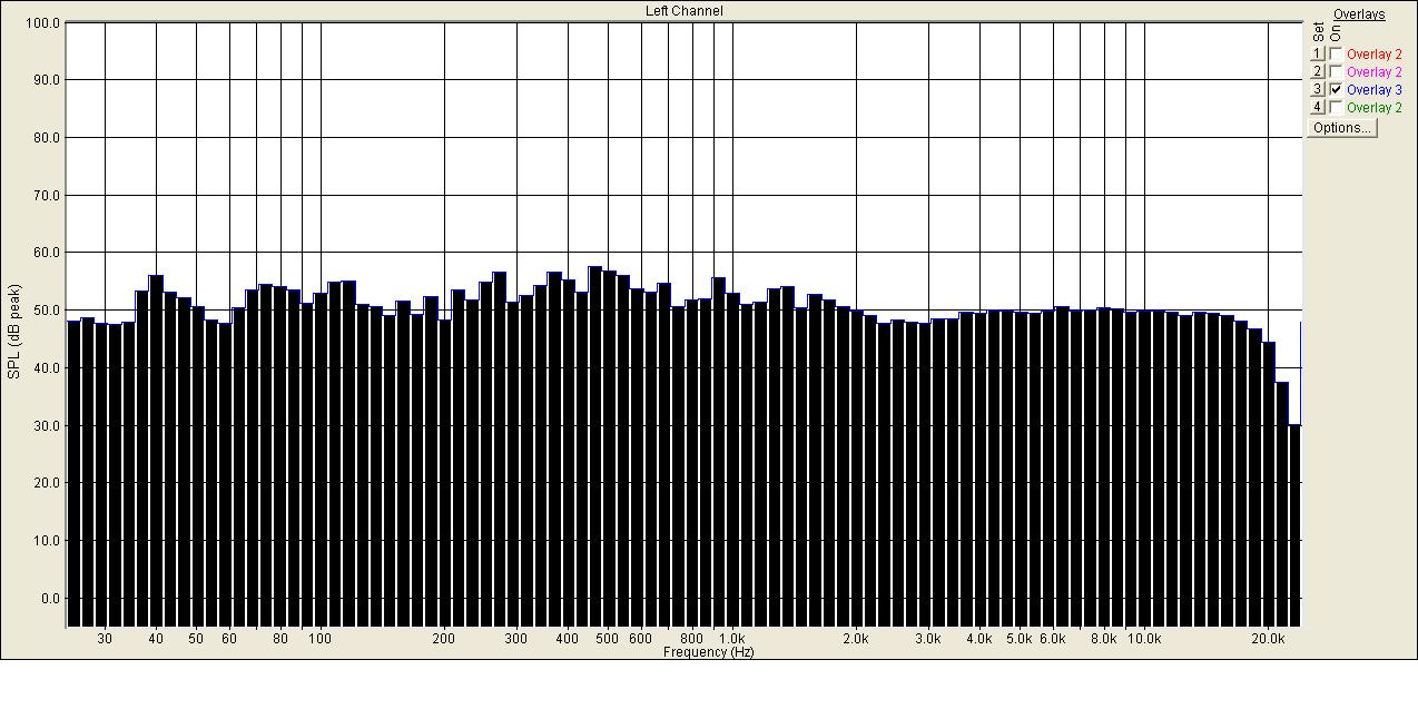

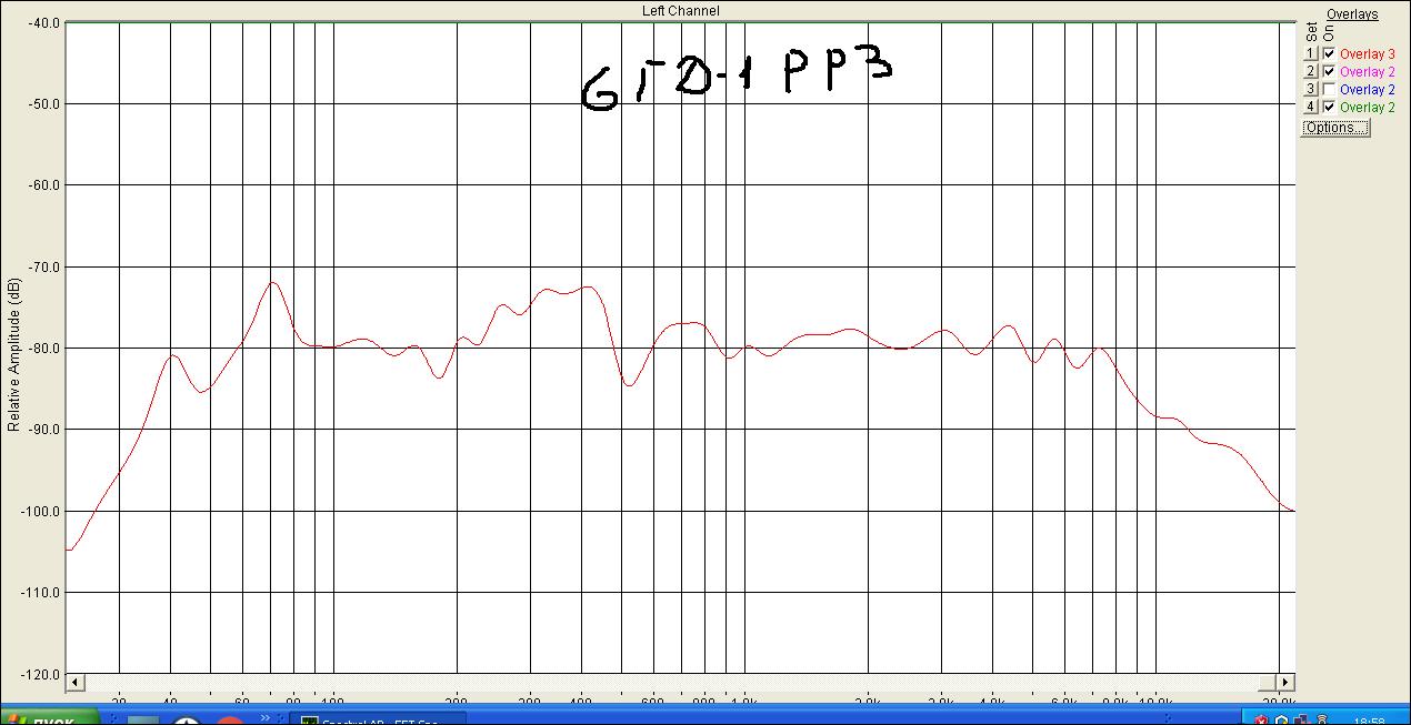

Вот! Нашел замер АЧХ 6ГД-1 РРЗ
У этого экземпляра более прочный диффузор. поломался не на 370, а на 500 Гц, а выше излома АЧХ у Вашего куда ровнее. А начинается "выпендрёж" у обоих экземпляров с 250 Гц.

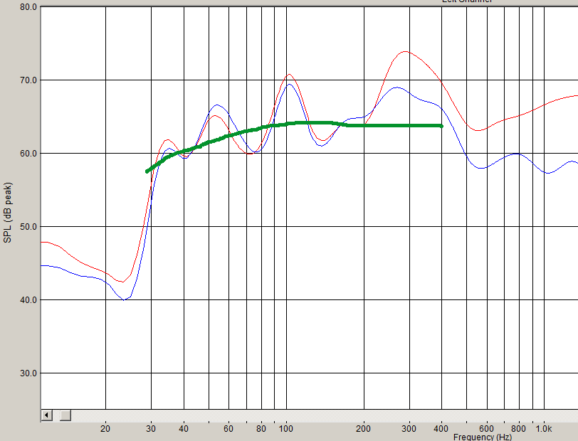

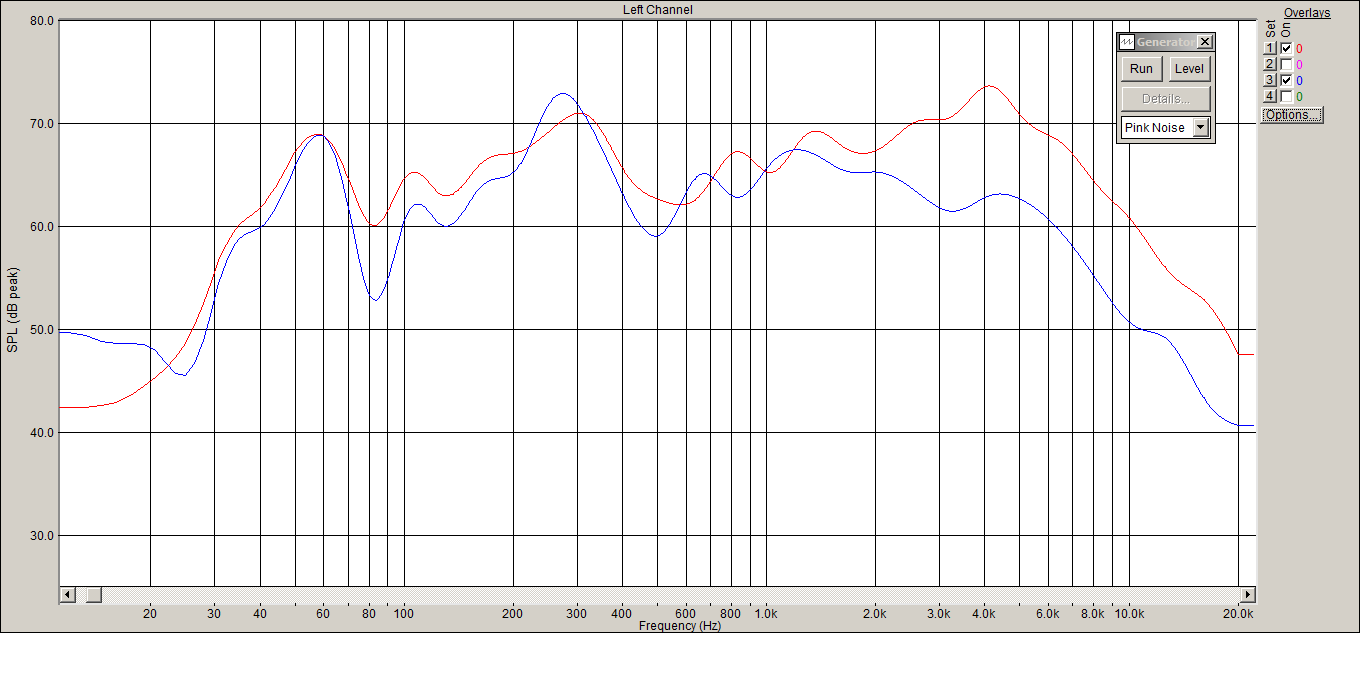

щит с 1 м с ЗЯ в углу, тоже с 1 м. Я провёл зелёные линии - средний уровень обоих динамиков. Красным - влияние комнаты на АЧХ или, по-нашему, комнатные резонансы.
То есть, зелёная линия - прямая волна, а АЧХ - сума прямой и стоячей волн. Откуда видно, что щит вообще НЕ возбудил (в точке измерения, но не прослушивания?) основные резонансы комнаты по длине и ширине - две основных бяки любой комнаты. Я в обалдении. Наверное, причина в том, что стоял щит специфично #3,909 , а у щита есть направленность на НЧ. Отсюда мораль: если делить НЧ полосу достаточно низко, а СЧ разместить отдельно от НЧ щита, то есть возможность управлять АЧХ на НЧ в месте прослушивания... поворотом щита вокруг вертикальной оси!
То есть, зелёная линия - прямая волна, а АЧХ - сума прямой и стоячей волн. Откуда видно, что щит вообще НЕ возбудил (в точке измерения, но не прослушивания?) основные резонансы комнаты по длине и ширине - две основных бяки любой комнаты. Я в обалдении. Наверное, причина в том, что стоял щит специфично #3,909 , а у щита есть направленность на НЧ. Отсюда мораль: если делить НЧ полосу достаточно низко, то есть возможность управлять АЧХ в месте прослушивания... поворотом щита вокруг вертикальной оси!

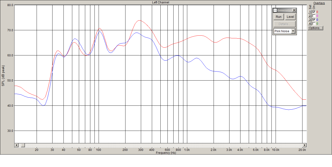

Снял. Щит - опирается на басовую секцию. Микрофон - 3 м от щита, на высоте 1,6 м
синим - через катушку 3 мГн
красным - напрямую от усилителя

Заснял. Перетащил щит примерно в середину комнаты. Подключение - напрямую к УНЧ, без катушки
красным - 1 м от щита, микрофон по оси
синим - всё то же, но микрофон поднялся на высоту стула

Полка валится с 300 к 30 на 10 дБ. Щит маловат. С метра обвал не так выражен.
Ничего никуда не валится, от 45 Гц - резонансной частоты - и выше средний уровень около 0дБ. С трёх метров стоячая волна сильнее прямой, резонансные горбы вылезли, но 30 Гц - нет, не смог. А он - самый долгозатухающий. С метра - полезно было убедиться, что провал на частотах 400...650 Гц частично был вызван близостью стены сзади, а на НЧ особо не смотрим: щит стоял посередине комнаты, где он точно работать не будет.

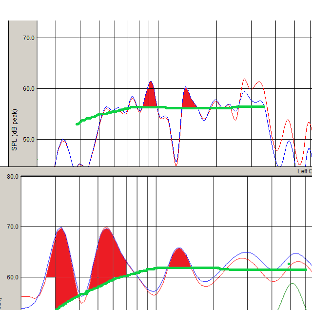

1.png - примерно как прямая волна у Бэймы. 43 Гц - в диапазоне рабочих частот, 30 - нет.
Исправляется либо увеличением площади щита либо обвалом растущей по частоте отдачи.
Будем идти вторым путём, отдачи завались.
