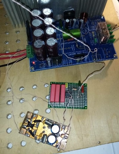

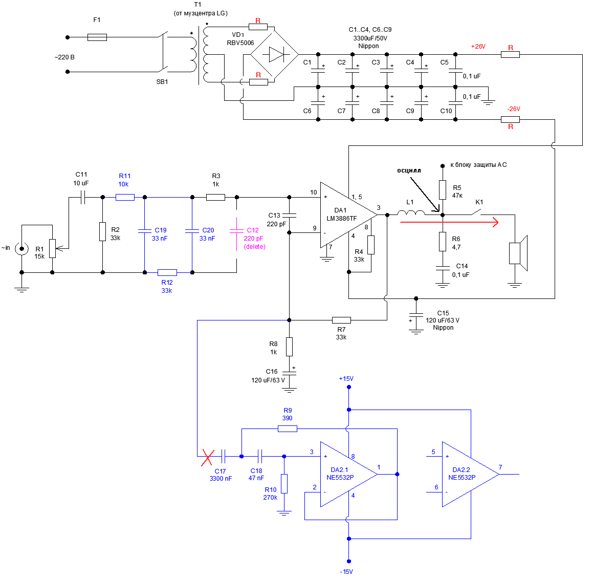

Есть резисторы 100 Ом 5 Вт. Если я их подключу там, где питание переменка подходит на плату ИМС - этого достаточно, чтобы нихром на выходе не перегорал?
Можете дать ссылку на ваш пост со схемами которые сейчас работают? Искать трудно.
Нет. Резисторы надо включить вразрез питания по постоянному току, причем питающие выходной мощный каскад, в разрыв шин питания + и - но не переменного напряжения. Получится что все маломощные каскады будут питаться как раньше, всё равно ток у них мал, а мы ограничим только ток выходного каскада (если транзисторы) или микросхемы мощности.
Исправный усилитель сможет даже тихо работать, это как лошадей стреноживают когда они пасутся: шагом иди без проблем, бежать - нельзя.
Нихром (нить) кстати - по-моему из советского утюга. Нить длиной ок. 20 см давала сопротивление 3 Ом.
Если из утюга то 5 А - это до хрена. Сжечь её нереально. Можно диаметр штангелем измерить примерно. 0,3 мм - одно 0,7 мм - другое.
Непонятно почему резистор 5 ом не горит, он обязан сгореть раньше.
Усилитель - собран на единой плате. Плата - начинается с моста выпрямителя. Чтобы подключить мощные резисторы по питанию отдельно ИМС - придётся, скорее всего, резать дорожки. Так выглядит плата усилителя: https://ldsound.club/attachments/1-jpg.1419/
Легко и просто вставить резисторы - можно только по переменному напряжению. То что в этом случае питание изменится для всей платы, а не только конкретно для мощной ИМС - понимаю. Откладываю эту идею.
Резистор 5 Ом - он тоже из какой-то проволоки высокоомной на керамическом каркасе. Возможно - там проволока потолще.
Возможно не из утюга (тонкая). Измерю штангелем. Но не 0,7 мм она это точно. Потоньше. Помню - когда вытаскивал её (проволоку) - то была она скручена спиралькой внутри керамических конусков...

Посмотрел. Я спрашивал про #4359. Так?
М-да. Что значит не любительская, своя плата, а лучшая (враг хорошей) - толком не подлезть, а резать дорожки я стараюсь на советовать.

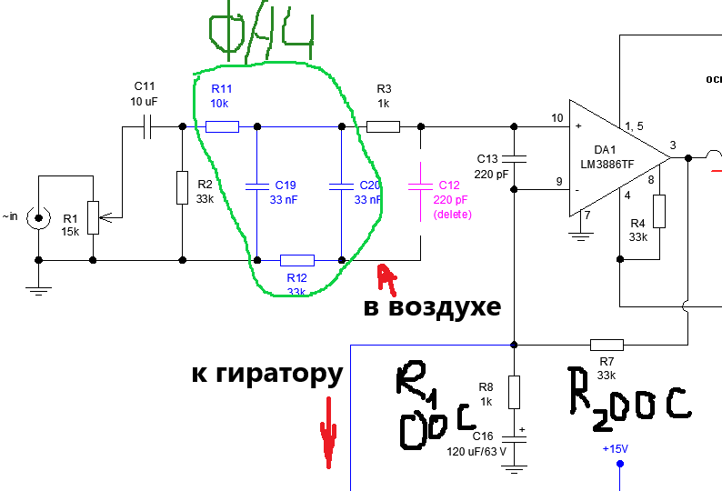

Показал справа куда хотел врезать резисторы, но не подлезешь, тогда как слева - между трансформатором и диодным мостом.
Резисторы могут дымиться, но если сгорят, не сразу, будет время взглянуть.

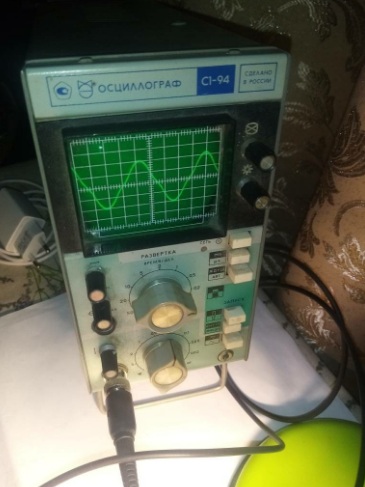

Показал куда включить осциллограф.

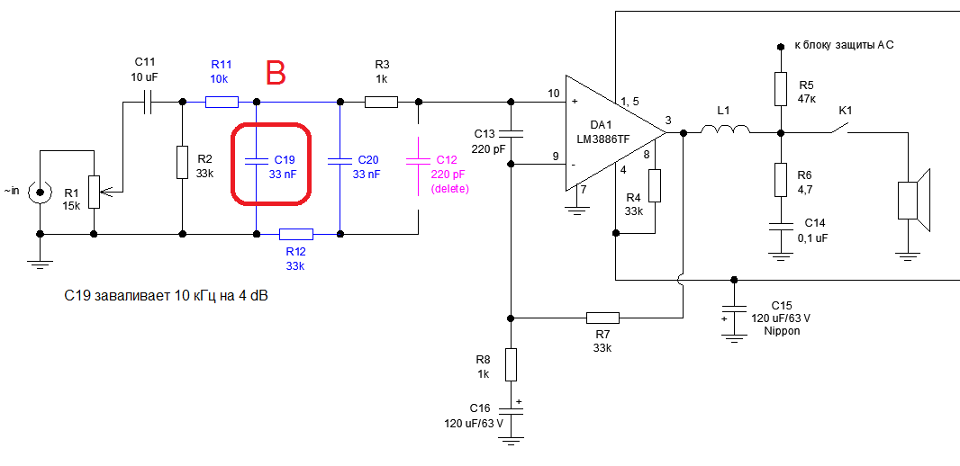

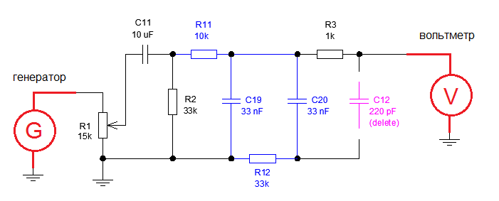

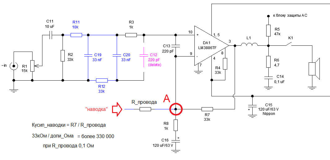

Не нравится как стоит катушка на входе. Вообще она всегда шунтируется резистором, здесь он есть? Просто не обозначен. Я бы сдвинул катушку правее, закоротив ее старое место. Как на схеме, получается что цепи Цобеля R6C14 толком не дают работать. Кстати, если возбуждение есть, то это может подействовать.
И пока советую отключить гиратор выпаиванием левого по схеме вывода С17. Похоже на возбуждение из-за необычного использования обоих входов микросхемы. Дело в том что и осциллограф к ВХОДАМ микросхемы надо подключать умеючи.
Мне непонятно почему именно так включен R12. Может и в этом проблема.

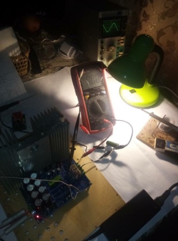

Отключите нить, включите мультиметр, и пронаблюдайте происходящее! ПО АС и ДС
Без нагрузки - чисто мультиметр подключить к выходу и смотреть, что происходит... при этом ИМС ни при каких вариантах сгореть не должна ведь, верно?

R12 - уберу на время, гиратор отключу. По сути - верну первоначальный вариант подключения. Буду пробовать. Потом пошагово пытаться прийти к ФНЧ и к гиратору.
Именно.
Неверно. Вероятность многократно меньше, но при возбуждении на ВЧ оба выходных транзистора могут открыться и сгореть. При наличии доп. резисторов в питании - не могут.

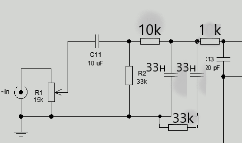

Я говорил не про убирание. Не понимаю почему он включен "в цепь земли", а не между R11 и R3.
При вычерчивании схемы я пользовался исходником от Николая: https://ldsound.club/data/attachments/83/83153-37a2aa12a01646a478f99051a09886b1.jpg

Так вот я и не понимаю - есть какой-то глубинный замысен необычного включения или просто "нарисовать" было проще.
Мне очень не нравится что в цепь общего провода включен резистор многокилоомный. Почему его нельзя перенести "вверх", как остальные?

До Штирлица наконец-то дошло послание из Центра. Схемочка, стекающая вниз от инвертирующего входа мощника на опере , это "сиволиж " последовательный контур, ослабляющий ООС на нужной частоте и с нужной зависимостью.
Проверил катушку L1. Она стоит на выходе мощной ИМС. На плате шунтирующего резистора (то есть - резистора параллельно этой катушке) - нет. Сдвигать катушку (чтобы она стояла после цепи Цобеля R6 C14 - можно только путём перерезания дорожек и разводкой дополнительным проводом на плате. Делать это - придётся ювелирно. Пока не возьмусь, если это не критично. Катушка эта - 9 витков проводом примерно 1 мм диаметром.
R12 никакие земли не разрывает и не соединяет. Он вместе со своим последовательно включенным 33 нФ уменьшает крутизну ската ФНЧ, делая его двухступенчатым. Другое дело, что Пётр мог соединить земли большой петлёй - в двух местах. Что-то такое упоминалось при сооружении питания +/-15 Вольт.
На фото тоже вроде бы так. Но так не делают (я никогда не видел). Китайцы и экономить могут. Не знаю как отсутствие резистора влияет на устойчивость.
Резать не хочется, шанс что это поможет очень мал.
А Цобель ПОСЛЕ катушки может хуже работать: Цобель должен через себя закорачивать ВЧ, а катушка часть ВЧ задерживает.
Не думаю что в этом проблема, просто некомфортно и не сухо.
Вот так должно быть. Сначала Цобель, потом LR фильтр, потом нагрузка.

Нарисовано неправильно, поэтому Пётр мог попасть в ловушку. Например, мне трудно в голове выкрутить схему к правильному виду.
Было так
фнч2.png - исправлял готовую схему. Напутать КМК сложно.

Отпаял все провода (входившие в состав присоединения гиратора). Отпаял все довнесённые детали (отмечены синим цветом на схеме выше), кроме R11 (его неудобно ковырять, пока от радиатора ИМС не сниму). Прикрепил резисторы 100 Ом на плечах питания по переменке. Прицепил осциллограф и мультиметр на выход. Включил. Приборы ничего не показывали (на осциллографе просто полоса, на мультиметре напряжение постоянки ноль). Но релюшка не включалась даже по прошествии времени. Раза три сделал вкл/вкл - и релюшка щёлкнула. Никаких колебаний по приборам. Кручу РГ - нет изменений. Подключил зв. карту ноутбука - нет изменений. Подключил нагрузку - резистор 5 Ом и нихромовая проволока 3 Ом. По приборам - тишина. Дал сигнал 300 Гц из "мультипл тонс" со Спектралаба посмотрел
странный рисунок, на синусоиду мало похоже...
На РГ - реагирует, постоянки на выходе нет.

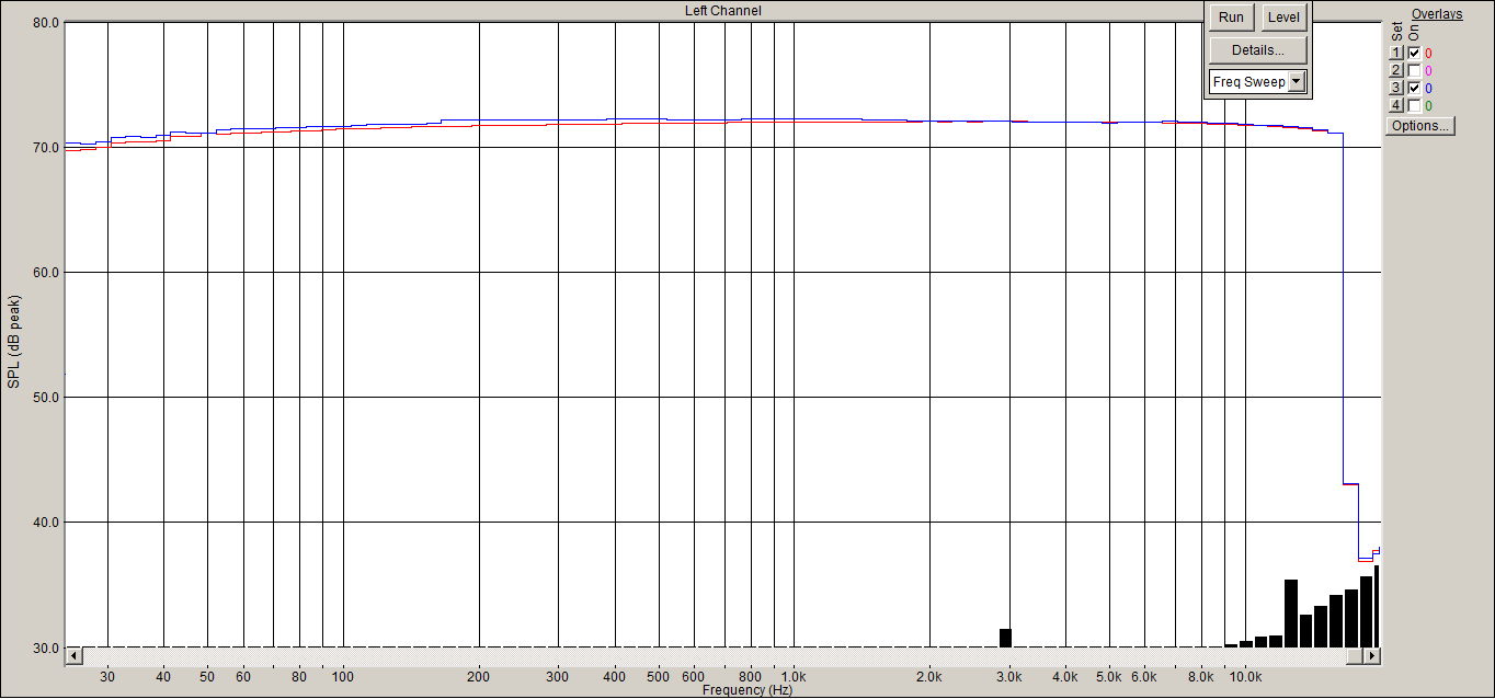

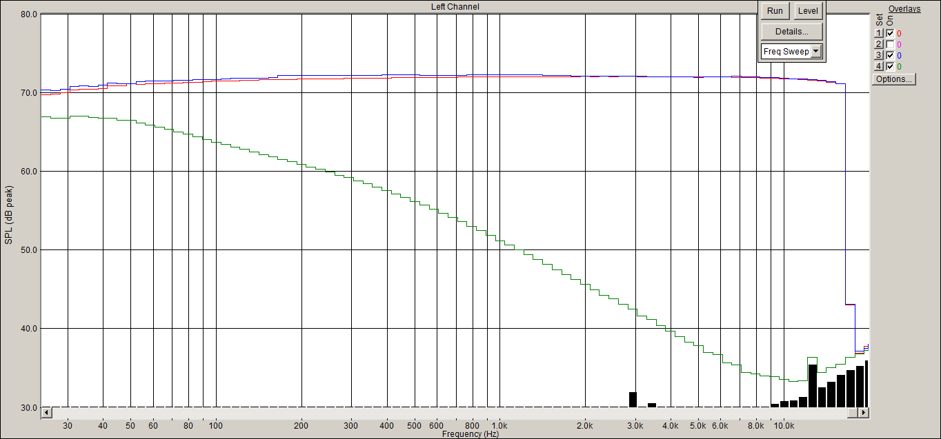

Подключил микрофонный вход на измерение, прогнал свипом
синим цветом - с резисторами 100 Ом в плечах питания. Красным - это уже без этих резисторов.
Вроде - я как смог, проверил. Вроде - все нормально, отклонений не обнаружил. Реле срабатывает теперь чётко.
Как ещё следует проверить УНЧ?
Припаял детальки ФНЧ на плату. Аккуратно включил, контролируя приборами выход УНЧ. Вроде - всё в норме.
Заснял АЧХ сигнала на выходе УНЧ (зелёным):
По моему пониманию - разница между тем, что я пробовал вчера и у меня при этом перегорала нить нагрузки - лишь в том, что я отпаял проводок длиной сантиметров 12 с ноги 9 ИМС (инвертированный вход). Неужели настолько чувствительная это точка для ИМС...
Теперь вопрос: как двигаться дальше

На рисунке показана "проблема подключения".
Все, что навелось на проводок припаянный к 9 ножке, усиливается с максимальным коэффициентом усиления микросхемы и перегрузке по выходу.
Задействовать второй ОУ на плате, включить её в разрыв движка РГ. Зашунтировать каждый ОУ керамикой по питанию, не делать длинные провода, платку прогнать отдельно от 3886.

Все очень просто, конденсатор С19 в паре с резистором R11 создает RC ФНЧ первого порядка (с крутизной спада 6 dB на октаву).
В максимальном положении регулятора R1, верх АЧХ определяется R11С19.
При уменьшении громкости к сопротивлению резистора R11 добавляется верхнее сопротивление регулятора R1 (которое включено последовательно с резистором R11), что неизбежно приводит к понижению частоты RC цепочки.

не всегда опрВсе очень просто, конденсатор С19 в паре с резистором R11 создает RC ФНЧ первого порядка (с крутизной спада 6 dB на октаву).
Понятно, что режет высокие, так и задумано, но частоту среза не хочу считать - не моё дело. Кстати, там еще цепочка R12C20 тоже ВЧ режет.
И в минимальном,.

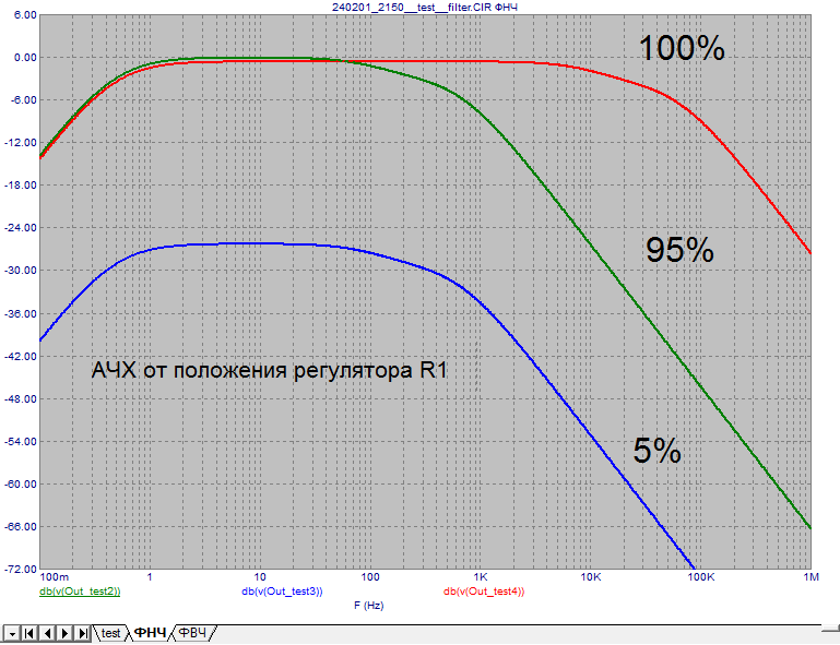

В среднем положении (максимально отличном от мин и макс) будут включены две половинки параллельно по переменному току по 7,5 кОм результат - добавка 3,75 кОм к резистору 10 кОм. То есть при кручении громкости разница сопротивления менее +-20%.
Что это принципиально меняет?
Почему на правом графике #1436 разница между ЧХ 5% и 95% еле заметна на глаз (вполне логично), но стоит чуть сдвинуть ползунок от 95% к 100% и частота среза меняется от 1 кГц до 100 кГц?? В СТО раз!! Явный ляп. Не стоит слепо верить симулянтам, даже если они рисуют красивые картинки.
Естественно, исхожу что сопротивление источника сигнала мало, уж более полувека источник - не линейный выход лампового приёмника.
Но даже если (чего нет) фильтр перестанет работать, мы получим типовую схему включения, которая работает без котоклизьмов, ну и пусть усиливает ровно 20...20000.
Каким волшебным образом эта цепочка влияет на помеху, поступающую на 9 пин ИМС?
Частота среза была бы равна 484 Гц, если бы не было RC-цепочки в параллель, и изменялась бы максимум на +38% в среднем положении РГ 15 кОм, см. #4,438 Ваш "завал 10 кГц на 4дБ" - ошибка. Вот АЧХ #4,432
