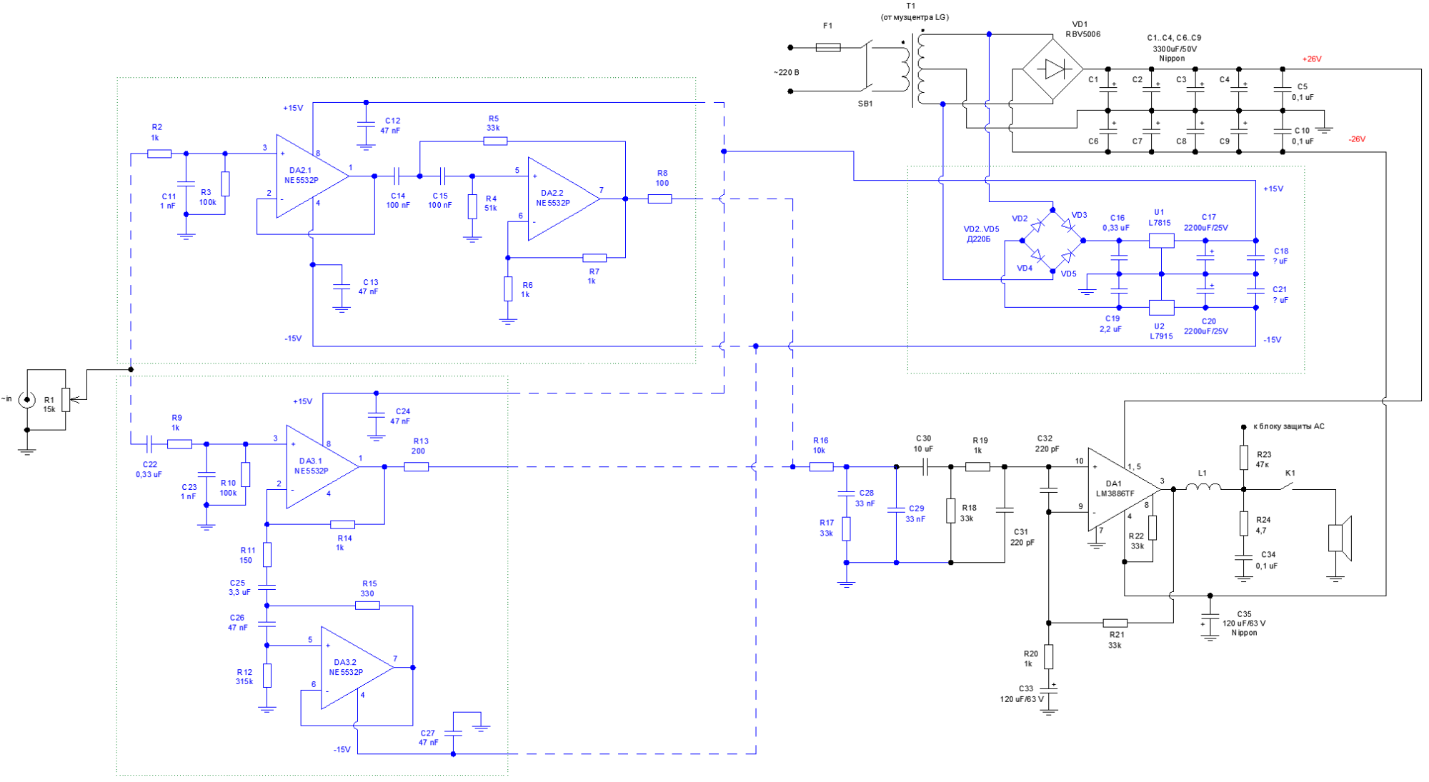

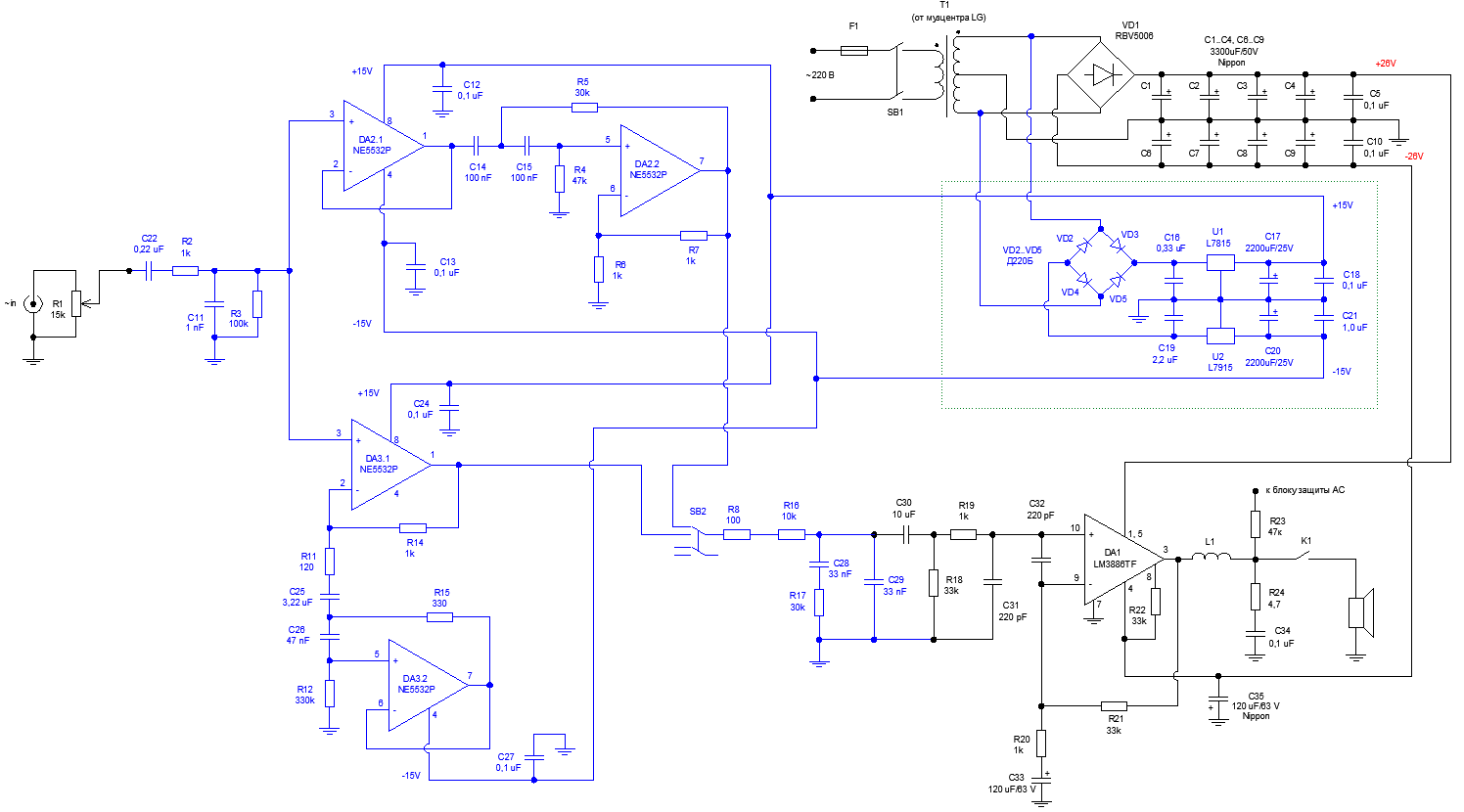

Вчера у нас была непогода. Живу за городом. Выключили электричество вечером. Посмотреть наличие у меня деталек - не смог.
Зато сегодня, на работе уделил время - вычертил схему:
Просьба, при возможности - взглянуть, не допустил ли где явных ошибок.
Для питания всех операционников хватает пары стабилитронов КС515 , вместо сильнотоковых кренок.
Есть смысл сделать одну плату корректора, на которой гиратор/Элиотт переключаются двумя группами контактов.
Лучше две отдельные сделаю. Что-то мне не так просто всё даётся, как казалось изначально. Привык из Китая платки за сто рублей заказывать готовые... Чтобы в двух соснах не запутаться - не буду мудрить с двумя вариантами на одной платке. Пусть раздельно.

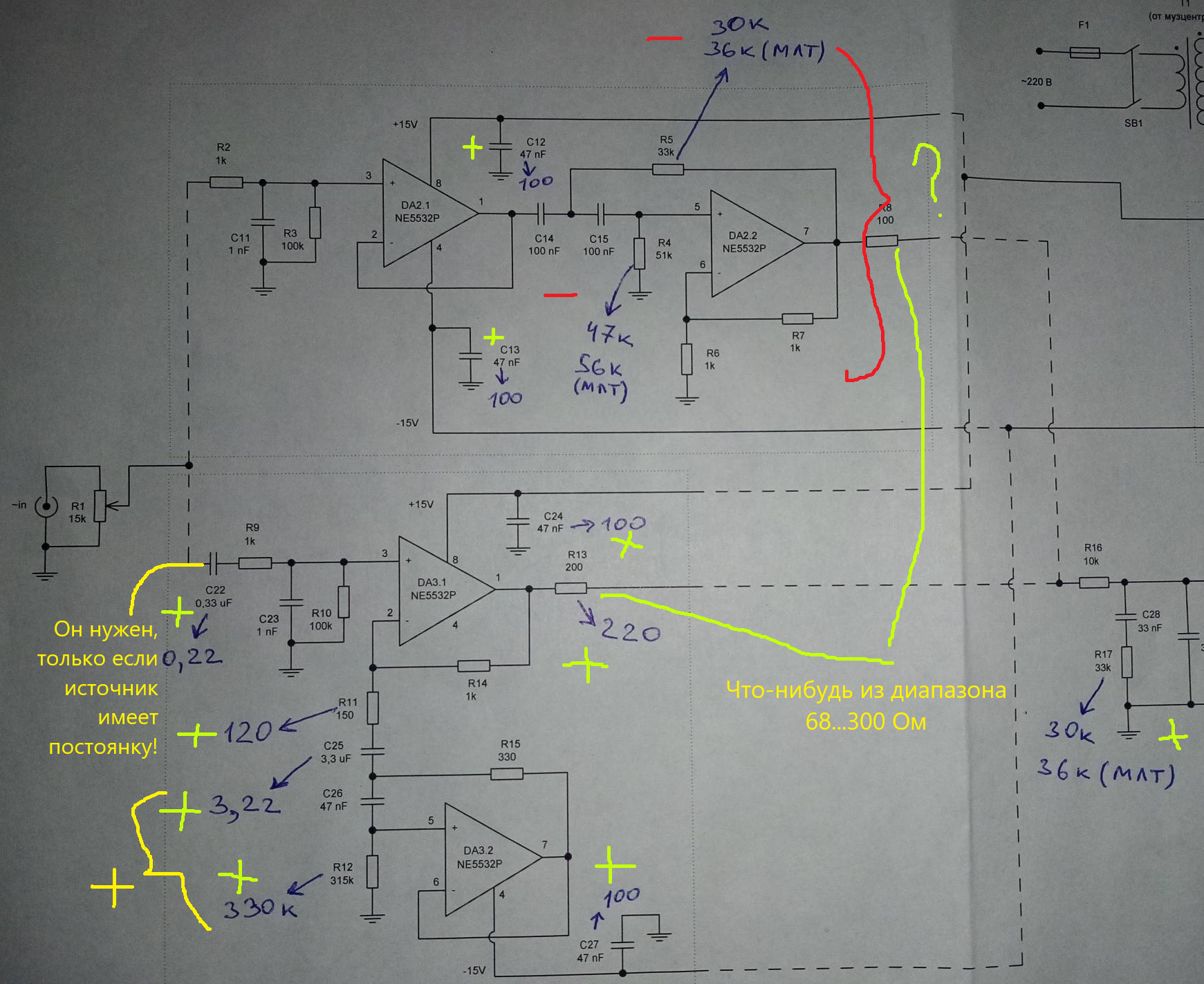

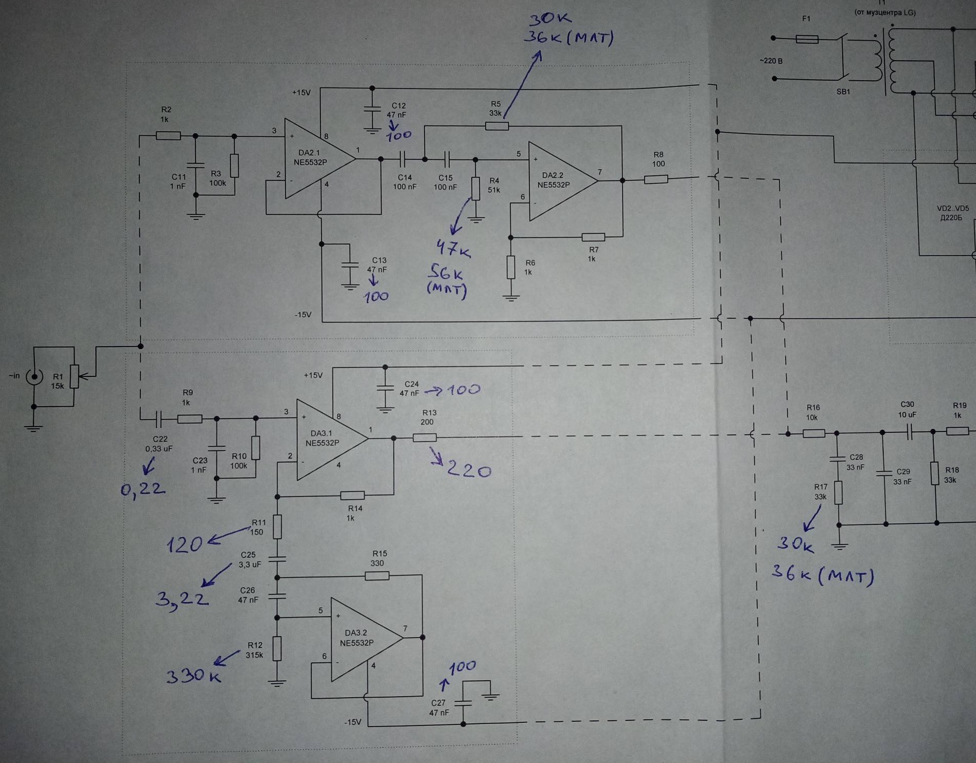

У тех деталек, что не нашёл у себя номинал - ручкой подписал ближайший имеющийся. На R4, 5, 17 - есть ближайший верхний и ближайший нижний. Там где "млт" - по размерам больше, не очень удобно на маленькой платке. Прошу подсказать, допустима ли такая замена номиналов и следует ли в связи с этим что-то и на других номиналах поменять. На R4, 5, 17 - прошу подсказать, какой из двух выбрать. Остальные номиналы - нашлись.
И я не понимаю - что значит "можно сэкономить" на C22 - он нужен, или не нужен?
Долго страдал после ухода из СКБ где были кассы с детальками.
Купил такое и теперь радуюсь.
Номиналы в гираторе дают сдвиг частоты в противоположные стороны, ОК.
Номиналы в Элиотте дают сложную и нелинейную зависимость и частоты, и уровня от разбросов номиналов. Ставьте, что есть, проверим/подгоним, тем более, что Вы 2*100 нФ НЕ измеряли, а они тоже в доле.
Спасибо.
Тогда ставлю R5 - 30 кОм, R4 - 47 кОм. Так удобнее мне. 2*100 нФ - могу померить.

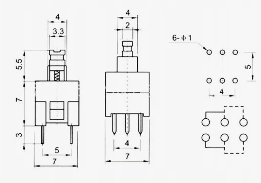

В китайском тестере есть микрокнопочка с фиксацией. Переключение без наводок, станет в макетку.
У меня макетная плата "дуршлаг" размером 4х6 см. Таких макеток - две. Но один лишь конденсатор 3,22 мкФ у меня занимает половину макетной платы. Поэтому - думаю, что на имеющейся макетке оба варианта корректоров (и Элиот и гиратор) - разместить не смогу.
А кнопка, такая как на фотке с синей ручкой - у меня имеется (одна).
Разве что, если спаять медными проволоками две платки в одну... но это такая ювелирная работа. И ошибку больше вероятность допустить.
Похоже - можно одной кнопкой переключать и вход и выход одновременно, между платками корректоров.
впринципе - можно попробовать сделать сборную единую макетную платку...

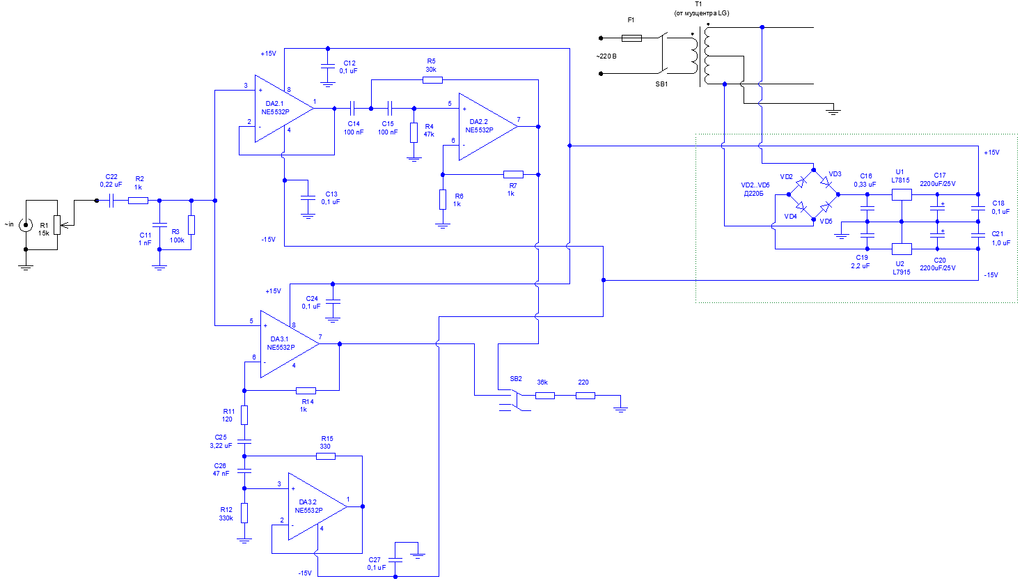

Если я верно представляю себе работу кнопки SB2 (надо будет дома проверить), то схемку, для обоих вариантов корректоров, с переключением кнопкой, вижу такую:
не уверен, потерялся ли смысл R8 из-за того, что я его перенёс.
И ещё не уверен - можно ли оставлять входы ОУ оторванными от "земли".
Всё ОК, но я по входу не рвал бы цепь: входа ОУ повисают в воздухе! Просто соедините их вместе без переключателя.
У кнопки действительно 4 мм между ногами, блин.
То есть - предлагается коммутировать кнопкой переключение корректоров только на выходе?
R8 ещё более несуразно смотрится.
Эр-восьмой я поставил на случай, что Вы поставите экранированный кабель или длинную витую пару. То есть, Эр8 - до кобеля, Эр18 - после. Чтобы ОУ не ругнулся на ёмкостную нагрузку.

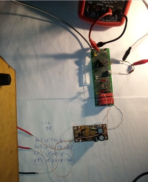

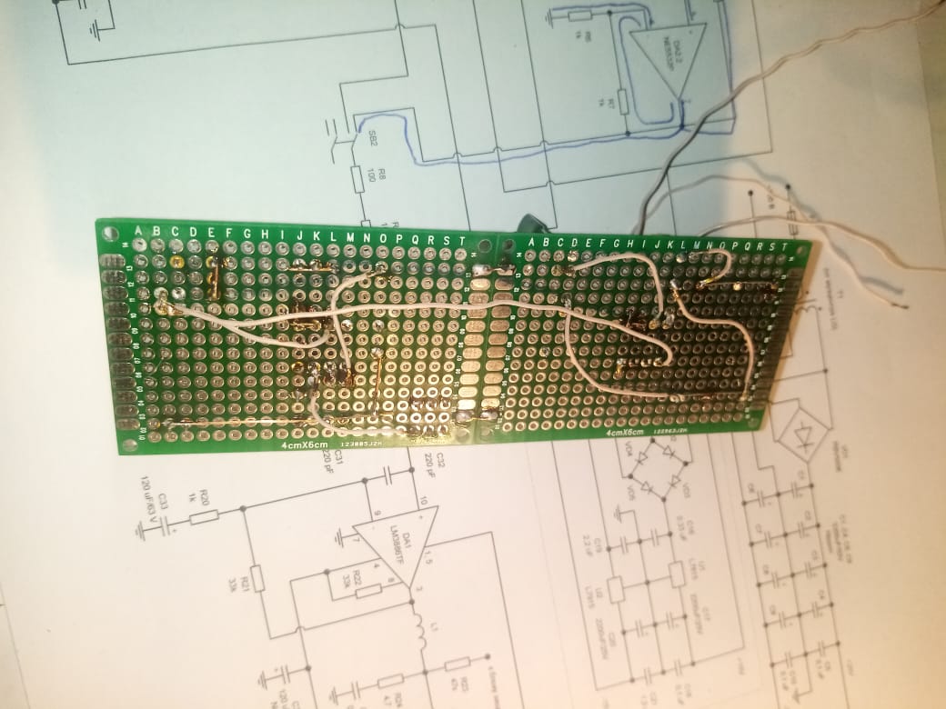

Если вдруг кому-то интересно. Вчера делал. Не доделал.

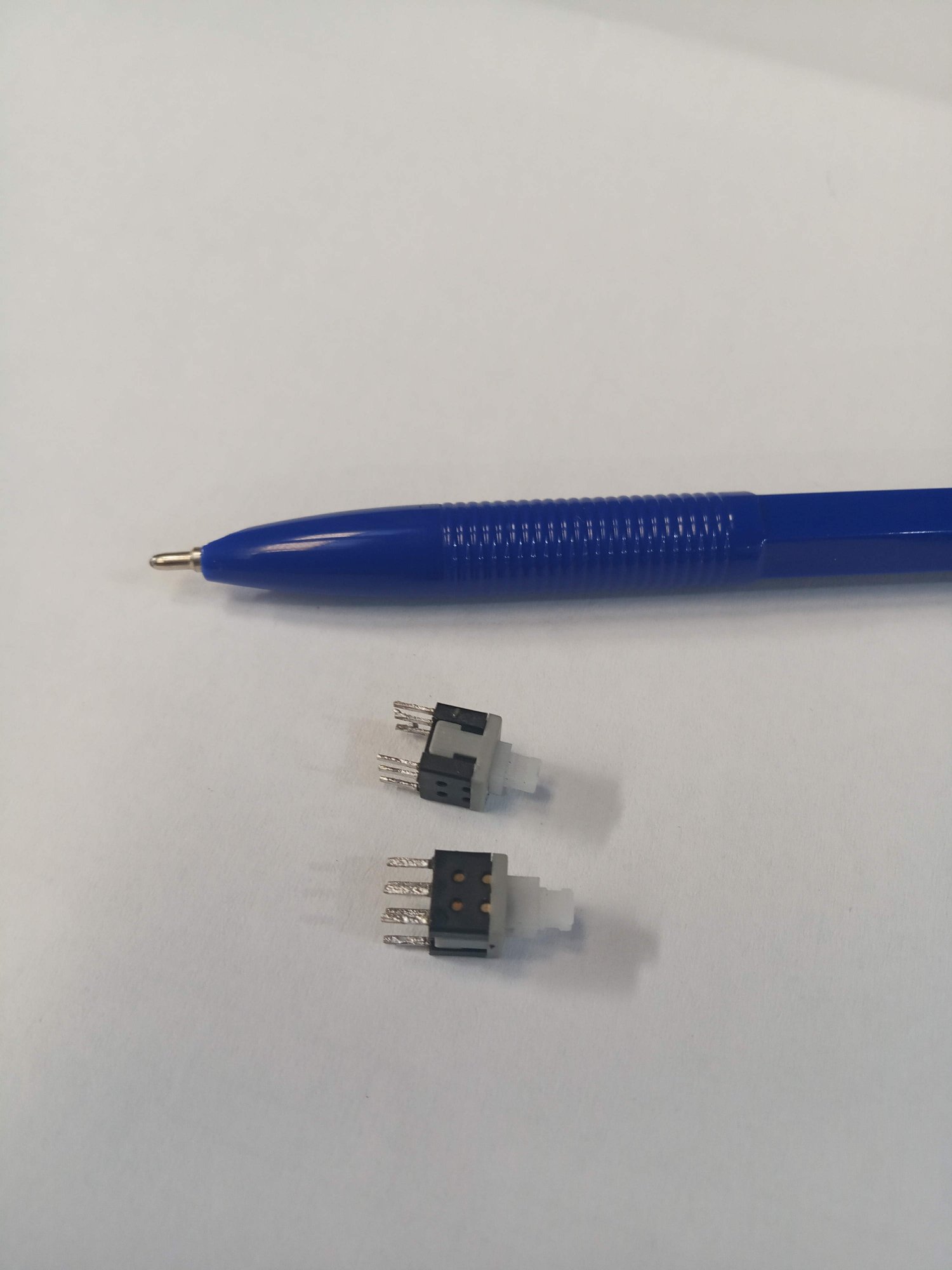

Не стал бы я такие кнопки в сигнальные цепи ставить. Даже тумблер лучше.
Зато три в одном.
Кнопка, она же конденсатор, она же генератор шума.
Такие кнопки ставятся в кнопки выхода домофонов Визит . Раньше там стояли микрики, служили вечно. А сейчас такие микрики не найти нигде, ставят эту шнягу. летят постоянно. Заводские дезигнеры пускают через слабые контакты полампера для замка и считают, что обязано служить вечно.
На несколько лет хватит, пока серебро на контактах не стерлось.

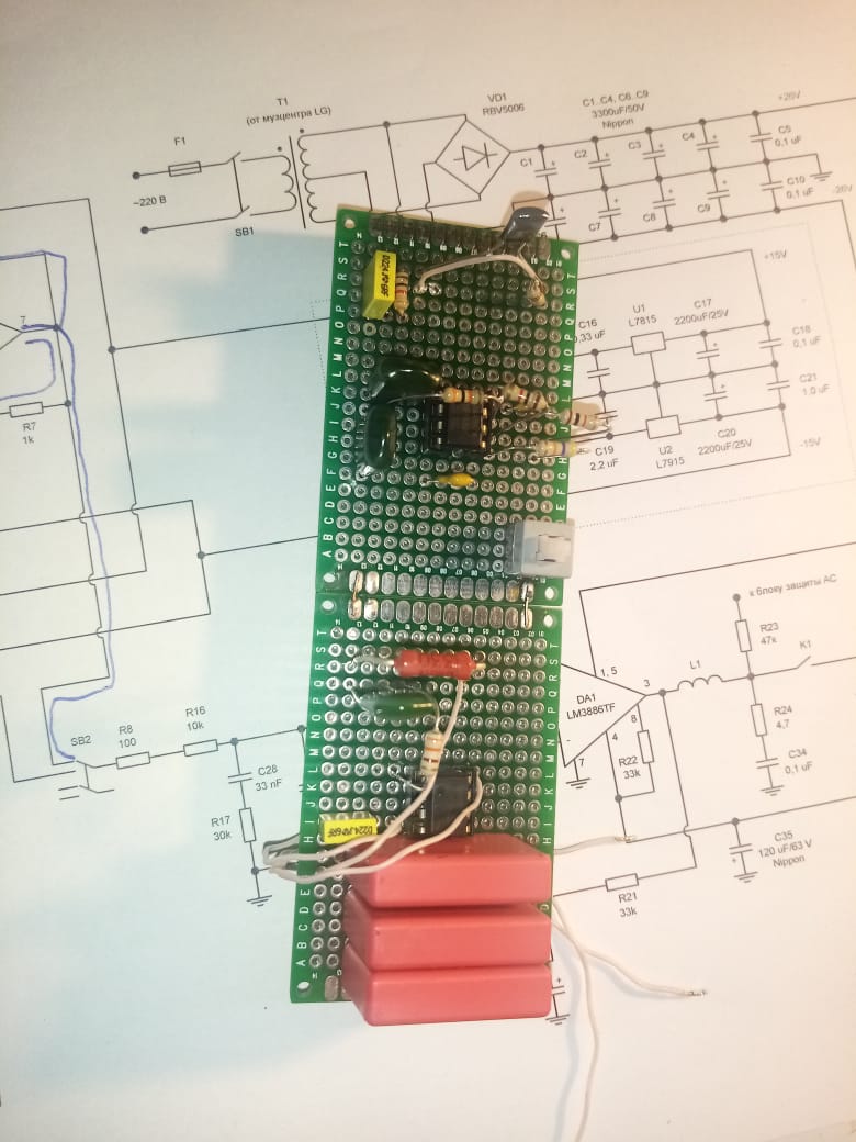

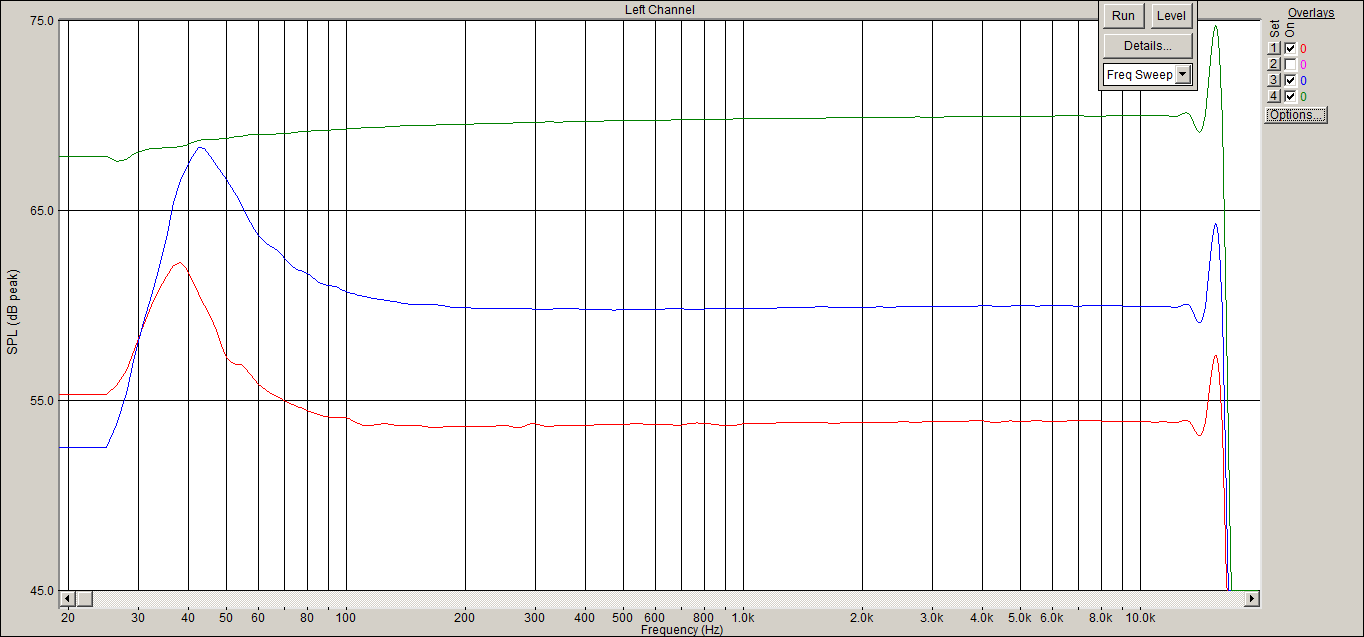

Спаял платку (как сумел), совмещённую с корректором по Элиотту и с гиратором от Николая. С переключающей кнопкой. Подал напряжение, проверил его на ОУ - присутствует.

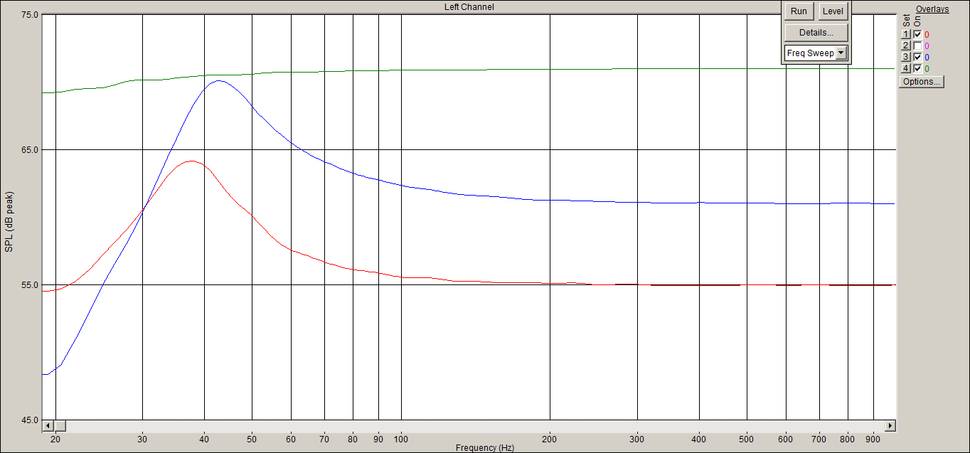

"Гэйном" в генераторе Спектралаба выставил такой уровень, чтобы на входе в платку - сигнал имел бы 240 мВ переменного напряжения.
И прогнал свип-тон, снимая график АЧХ на нагрузке (делитель 36 кОм + 220 Ом).
до 20 кГц:
до 1 кГц:
на графиках:
зелёным - АЧХ звуковой карты (выход замкнут на микрофонный вход)
синим - корректор по Элиотту
красным - корректор с гиратором
При замерах синего и красного графика - уровни не менялись.
Испытал восторг, увидев эти графики на экране. Спасибо Николаю за разработку схемы.

Прежде чем сравнивать, надо частоты выровнять. Чуть подстроить.
Спасибо. Вроде понятно. Но уже поздно - это на завтра. Мне ещё ФНЧ надо напаять (планирую прям в воздухе, на входе платы с 3886). Или сравнивать - без ФНЧ лучше?
И вопрос в голове - почему схемка Элиотта оказалась более усиливающая сигнал, чем с гиратором? Какая-то из плат работает с перегрузом? На вершине "горба" - схема по Элиотту случайно не клиппирует?
30 кОм меняем на 36 кОм. Это снизит частоту и уровень пика. Опа. А пик и так сейчас +9дБ, а станет и того меньше. Надо ещё в параллель Эр8 напаять 10 кОм.
Лучше с ФНЧ: ближе к цели, НЧ не будут замаскированы излишним уровнем СЧ.
Потому что у второго ОУ Ку=2 на СЧ/ВЧ по схемотехнике.
Нет. При 240 мВ входного на пике 1,5 Вольта выходного. Горб остренький.

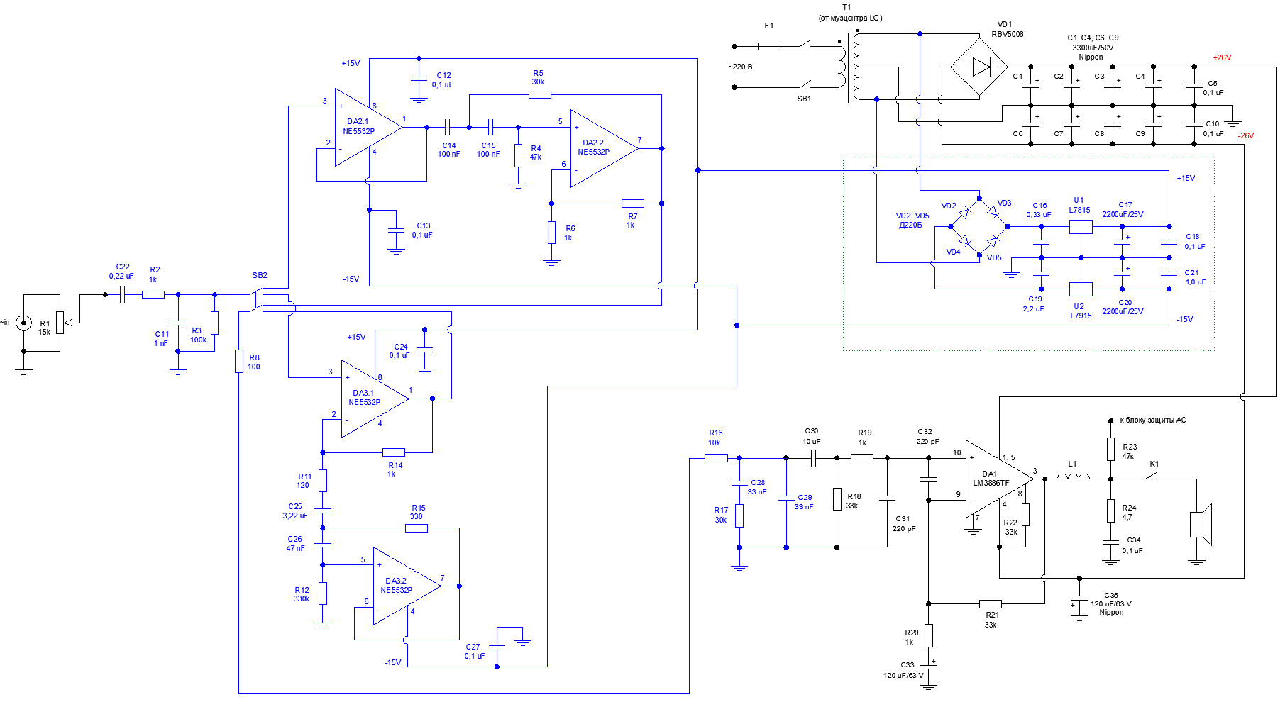

Реально собранная вчера схема выглядит так:
О каком резисторе "Эр8" из схемы в этом сообщении - идёт речь?
Который - R6, похожий на R8 из-за плохого качества картинки?
10 кОм надо напаять в параллель резистору 1 кОм с инвертирующего входа ОУ на землю.
