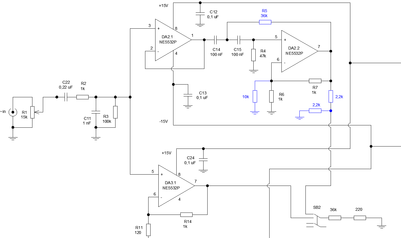

Вот такие изменения (выделенные синим), верно?
что-то все молчат... если так можно, как предложил GecAS, и никаких отрицательных свойств при этом нет - то мне, конечно, проще (и думаю что лучше для звука) - удалить лишние резисторы, чем припаивать новые дополнительные.

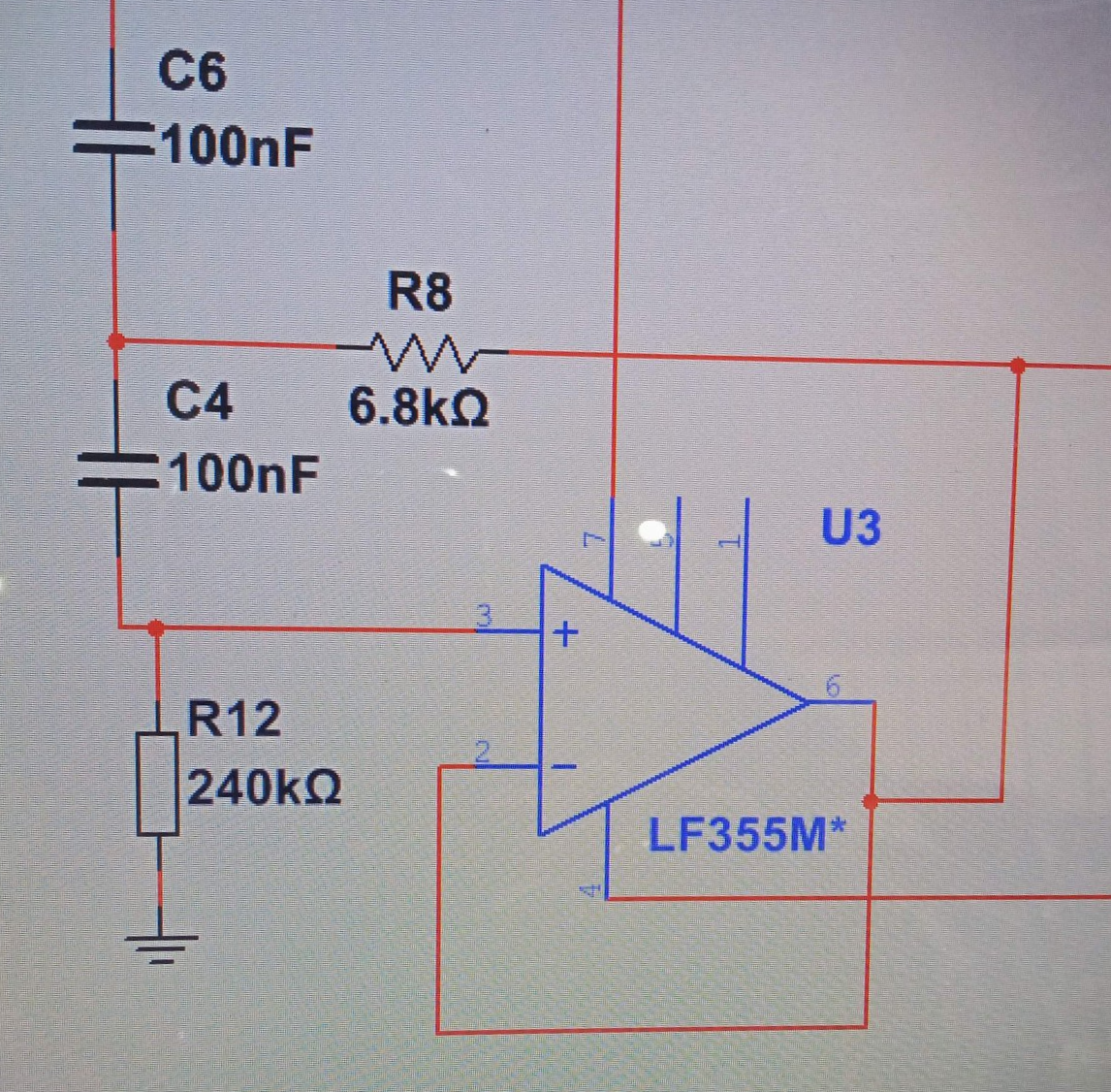

Параметры фильтра изменятся в случае повторителя. См. "Искусство схемотехники" фильтры Саллен-Ки. Но в целом неусиливающий фильтр стабильнее и не склонен к возбуду на малых сигналах. На работе я такие ( с усилением) повыкидывал из сейсмометров и расширил динамику измерений вниз.
Саша! А скажи, фильтры Саллена-Ки по идее, низкодобротные, у них нет делителя на выходе, регулирующего усиление и добротность. ?Посему выполняются в обвеске обычного повторителя, катодного, эмиттерного, истокового и пр.
Сань! У себя я пользовал с добротностью 0,5 они предсказуемы на 99,44%😀. Хорошо работают с катодными повторителями, на полевиках не делал, на биполярных немного отличаются от расчётных.
В рабочих приборах делал четвёртого порядка, последовательно два с 0,5 или, если надо круче- 0,7. Позволяет номенклатуру ёмкостей минимизировать.

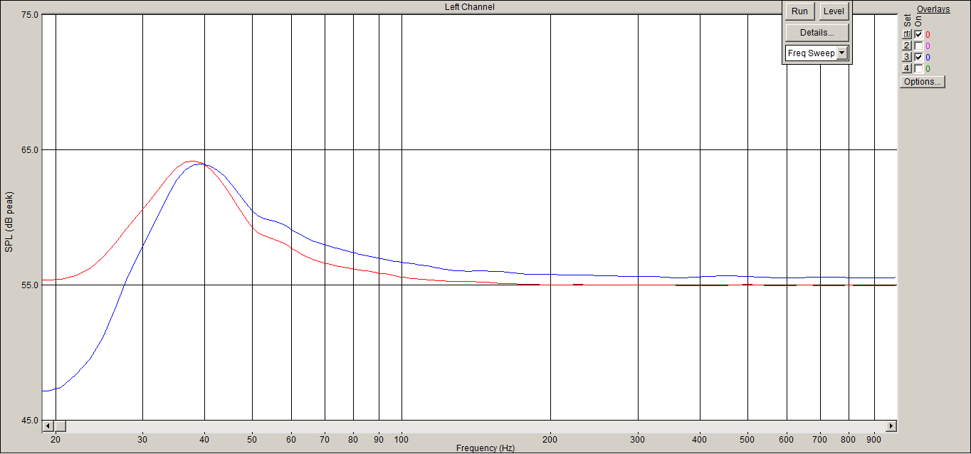

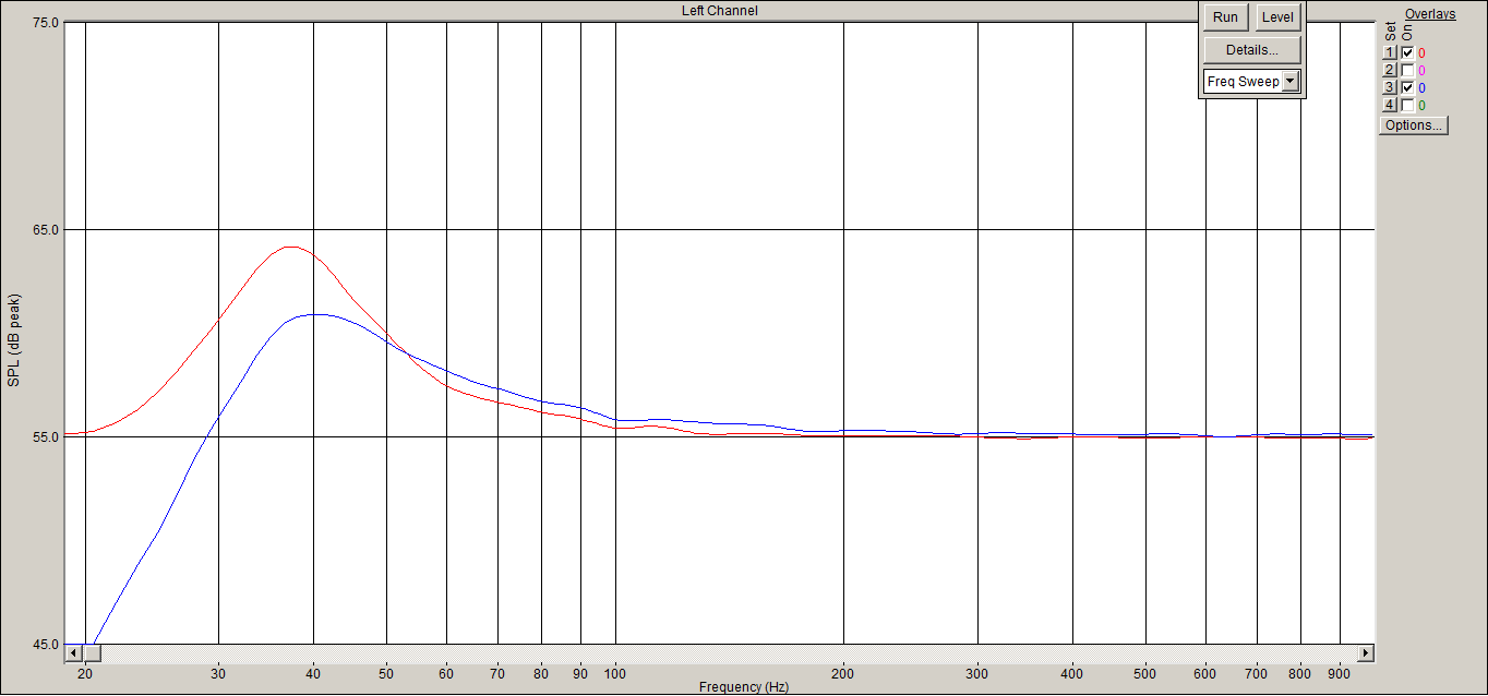

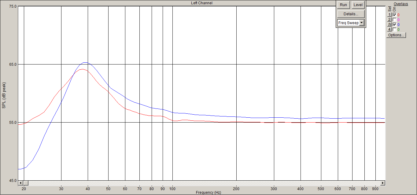

Сделал изменения на платке, указанные Николаем. Заснял две АЧХ, при одинаковом уровне входного сигнала:
По уровню в верхней зоне частот - сошлись.
А вот по высоте горба - разница...
Четыре подряд проходки свип-тоном:
на 50 Гц наблюдаю некий "расколбас". Возможно - связано с какими-то наводками сети.
Пора глянуть АЧХ басовика на нижнем срезе.
Так два варианта схемы корректора (по Элиотту и по Николаеву гиратору) - не приведены к одинаковым показателям. Сравнивать в этом случае - не очень корректно.
Разницу можем увидеть примерно на полуметре от басовика, без коррекции и с ней. Тогда понятнее, какой вариант эффективнее. Нам нужен не пузырь на краю, а протянутая вниз НЧ полка.
То есть.АЧХ без коррекции , ближнее поле. АЧХ без коррекции на полуметре. АЧХ с двумя вариантами коррекции. Смотрим результат.

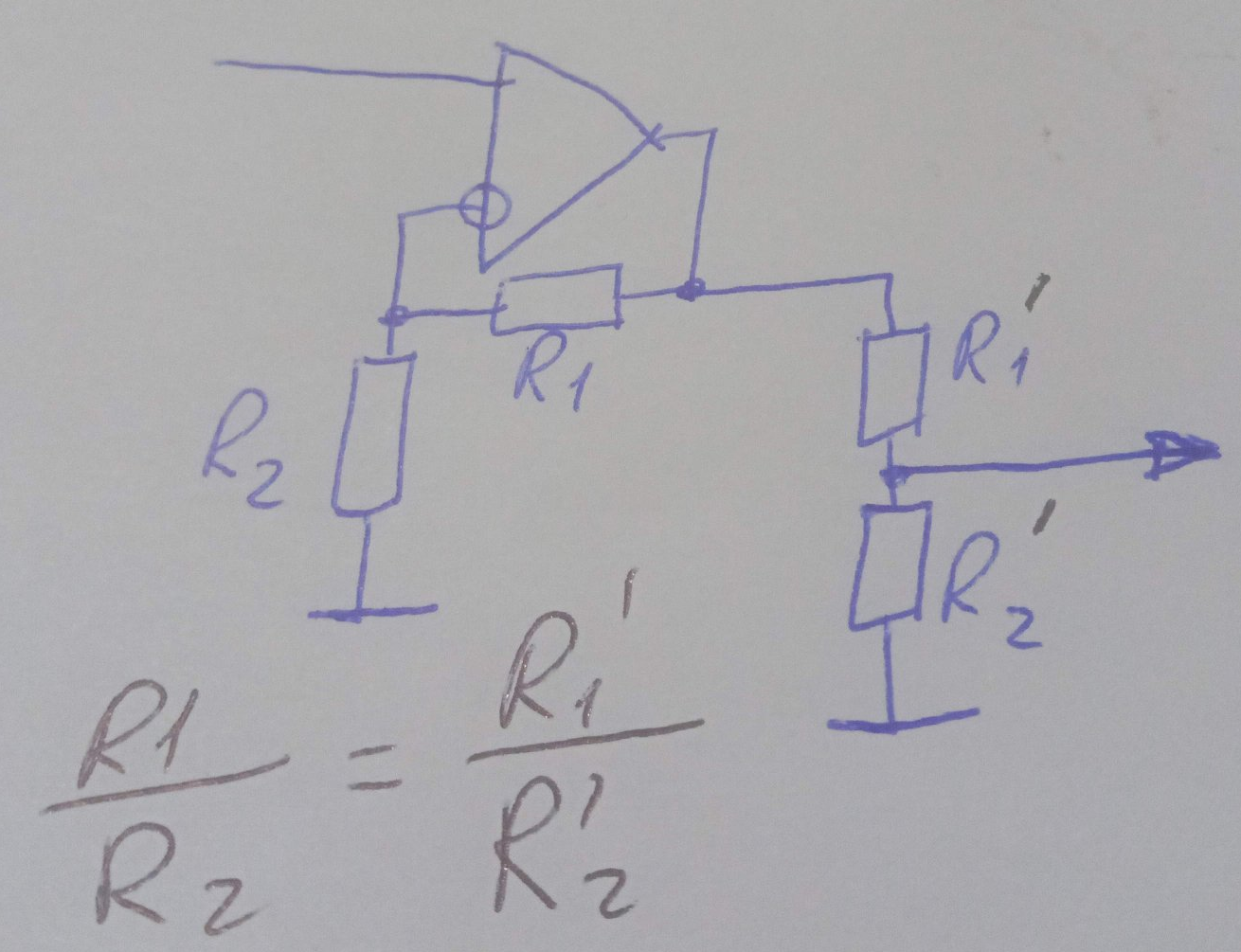

Какая схема актуальна? Если та. что имеет усиление 2 и делитель по выходу, то Вы припаяли 10 кОм в параллель к другому из 1 кОм-ных резисторов. Расколбас на 50 Гц - биения с частотой наводки.
Смотрите внимательно ООС ОУ. Если будет малО усиление на пике, паяйте ещё один 10 кОм в параллель резистору 1 кОм, который на землю.
Актуальна данная схема: https://ldsound.club/attachments/2-png.86642/
10 кОм в параллель к другому 1 кОм - припаял

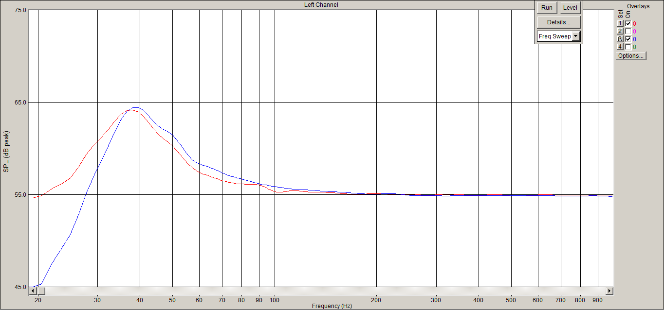

Ок, может я что провтыкал, меняя кучу номиналов в симуле. Добавляйте по 10 кОм в параллель, пока не получите горб = горбу гиратора. Если горб будет падать - не туды паяете))
Подогнал по высоте горба:
вместо 10 кОм, при этом - в параллель к 1 кОм припаян один 4,7 кОм.
Графики отличаются. Но, думаю, далее уже нет особого смысла продолжать приводить их к идентичности
Или, нам важно величина горба по отношению к прямой на 1 кГц? Тогда - ещё могу уменьшить номинал параллельного резистора

Ближе, но не точно, и будет чуть разная громкость. Сравнить удастся! Я где-то провтыкал.
Поставил 3,9 кОм в параллель к 1 кОм. Графики получил такие:
При таком варианте работать дальше, или откатиться на предыдущий? Что логичнее для сравнения дальнейшего

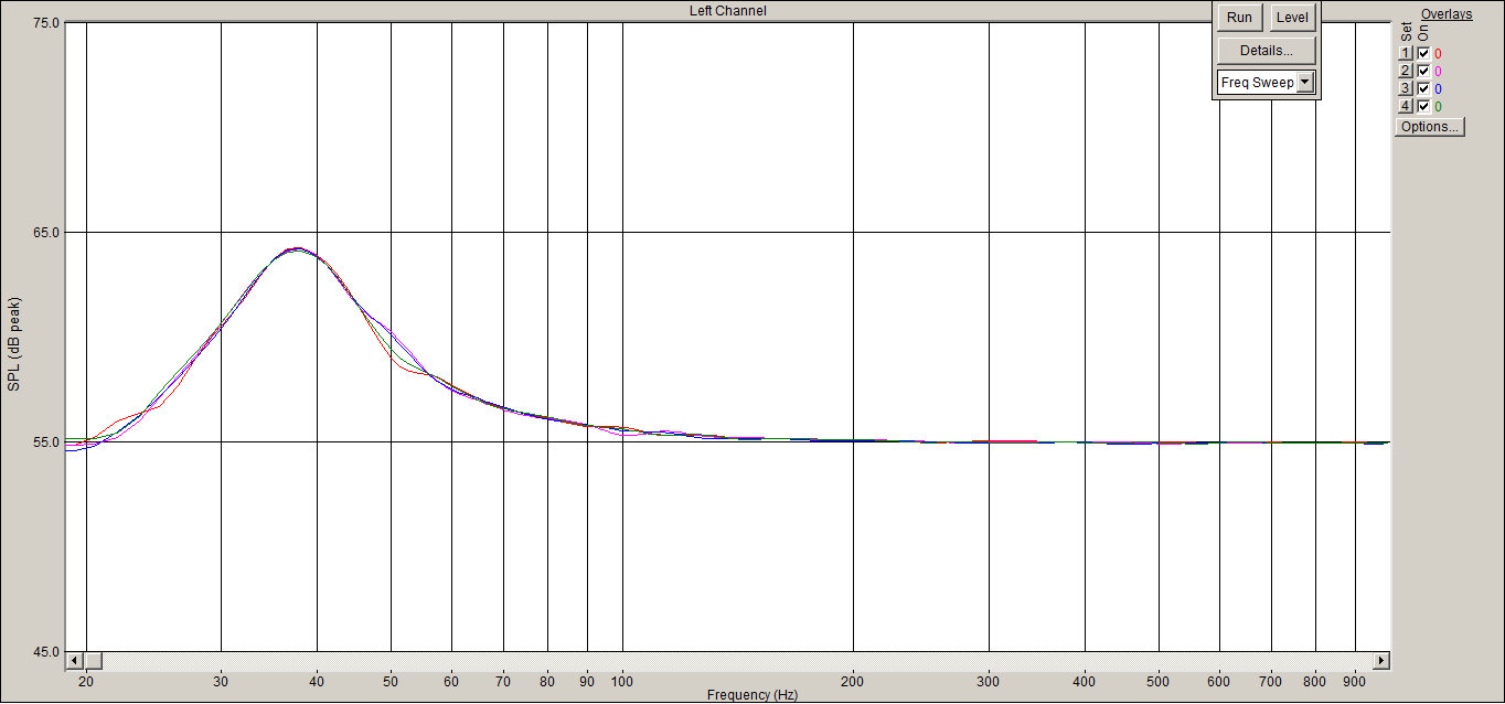

ОК! Смотрите
4.png - так компенсируется лишнее усиление. То есть, к нижнему по схеме резистору 2,2 кОм в делителе припаяйте резистор 8.2...9,1 кОм, всё.
Николай! Помогло. Вот так теперь выглядят графики:
в делителе напряжения, который на выходе платки по Элиотту - поставил в параллель к 2,2 кОм, который опирается на "землю" параллельный резистор в 10 кОм. Так что они оба собою составили 1,8 кОм.
Уперь-Йода!

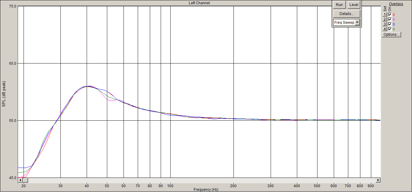

Маленькое несоответствие - из-за несовпадения частот пиков, даже хорошо, посмотрим чуть разные варианты. Нам важна разница на частоте 30 Гц - она и есть.
Теперь предстоит самое интересное - работа с динамиком.

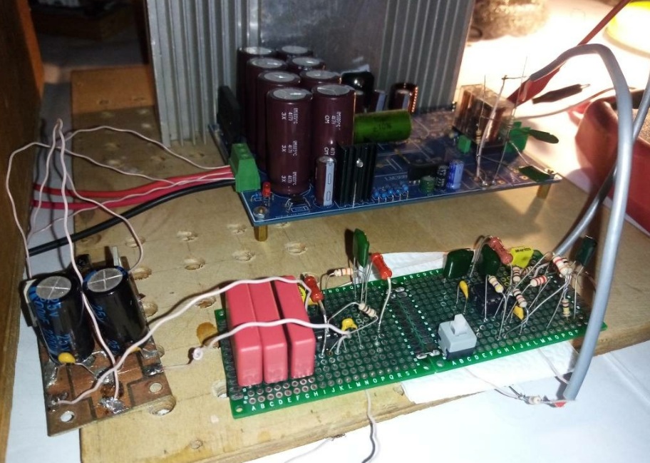

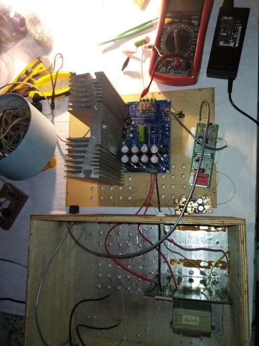

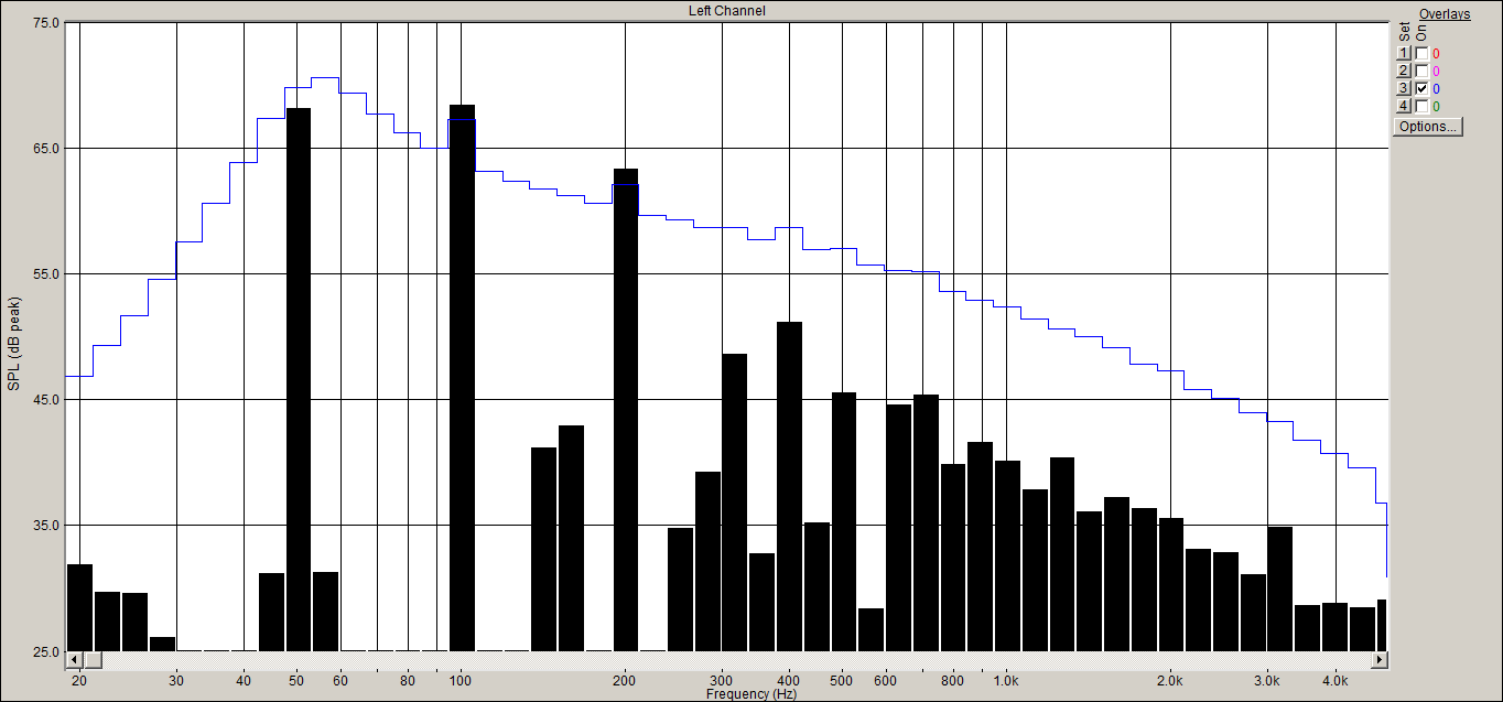

У меня проблемы. Не получается запустить УНЧ от платки на резистивную нагрузку.
Сигнал от РГ до платки с корректорами - в экранированном проводе. Сигнал от платки с корректорами до платы с мощником ИМС - экранированным проводом. Детали ФНЧ - прям на входе платы мощника.
При кручении РГ в сторону увеличения сигнала - резко подскакивает переменное напряжение на выходе УНЧ (но проволока не успевает перегореть, я успеваю отключать). Мультиметр фиксирует до 13В переменки.
Точно выявлено - если вытащить тюльпан от ноутбука (то есть - убрать входной сигнал на РГ) - то возбуждения на мощнике-ИМС не возникает, при любых уровнях РГ.

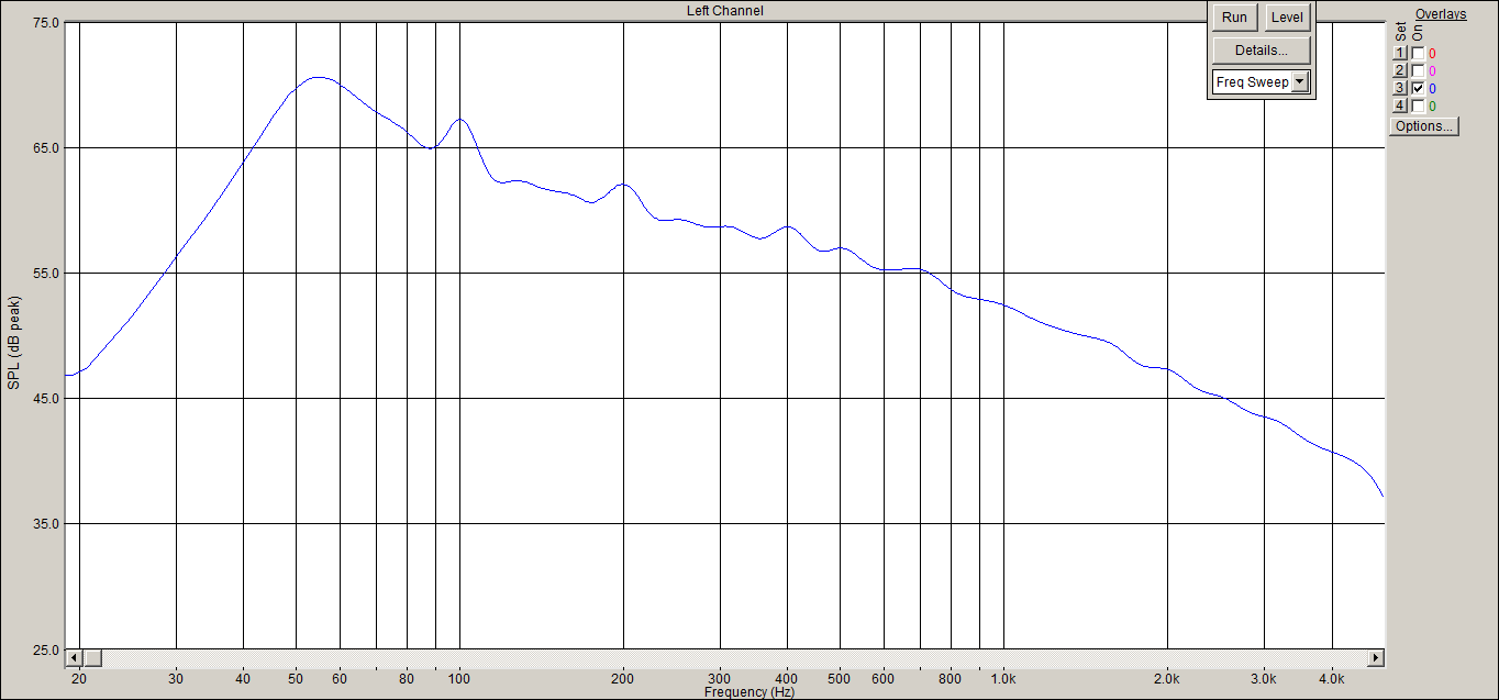

Кое-как удалось заснять АЧХ корректора по Элиотту:

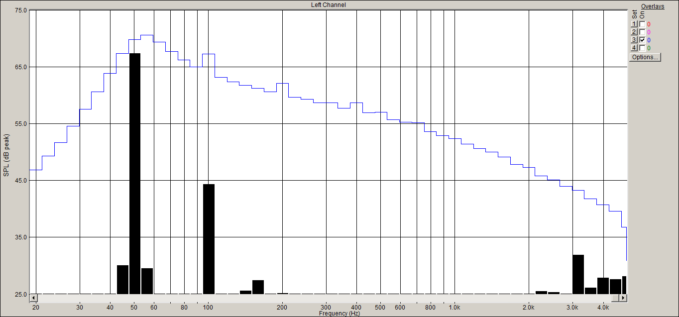

при этом, если в этом же положении - убрать сигнал свип-тона, то Спектралаб фиксирует такую картинку:
Наверное, это именно возбуждение.
Ранее при использовании платы с мощником ИМС в качестве УНЧ - никаких подобных проблем не возникало.
АЧХ корректора с гиратором - заснять никак не получается. УНЧ-ИМС возбуждается сразу.

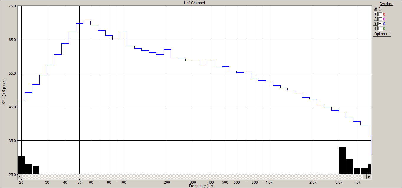

Платка с корректорами - в режиме по Элиотту. Тюльпан от ноутбука воткнут. Включаю УНЧ, смотрю сигнал на нагрузке (генератор отключён):
Ничего не меняю, просто выдёргиваю тюльпан от ноутбука к УНЧ:
Подскажите, как с этим бороться
Классно. Возбуждение в петле с частотой среза 450 Гц. На ультразвуке. А что видно при касании тюльпаном только массы ноута?
Как определили что на ультразвуке?
Попозже - буду снова собирать. Попробую только землёй с ноутбука коснуться, посмотрю.

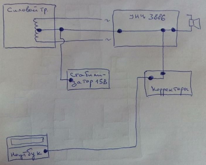

Подскажите, нормально ли я "землю" посоединял?:
По гармоникам сетевого фона. С Элиоттом возбуд мягче, но тоже есть.
Неправильно. Но, поскольку у ноута нет раздельных силовой и сигнальной земель, то подсказать, как сделать лучше, затрудняюсь.
Поскольку звуковая и ноут завязаны в схему и по входу и по выходу, то завыть на собачей ноте тут несложно .Усиления накручено выше крыши.
Непонятно, почему все время "горит проволочка"
Горит- скрути их пять вместе. . И сигнал упадет заодно.
поставьте вместо проволочки 200 Ом и посмотрите осциллоскопом частоту возбуда, для ориентировки.
Кстати, а не прёт ли завязка через провода схемы измерения? Они 100% без екрана.
