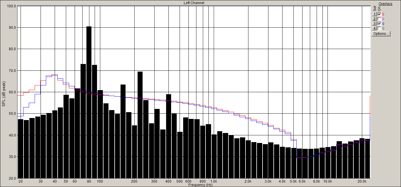

Возбуд на 80 Гц? _monah А мы тут плюшками ВЧ возбуд ищем.
но было же 50,100 и гармоники от 100:
3-png.86755
- никак не 80!

В Спектралабе поставил "авераже-инфинитив", зафиксировал момент резкого возрастания сигнала на выходе УНЧ (нагрузка 8 Ом). Быстро выключил УНЧ (дымок с проволоки успел пойти, но проволока не успела раскалиться). И на опускающихся ступеньках в Спектралабе зафиксировал спектры:
80 Гц совпали с осциллографом

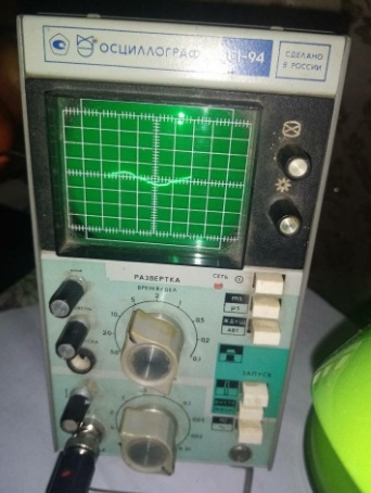

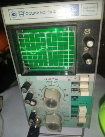

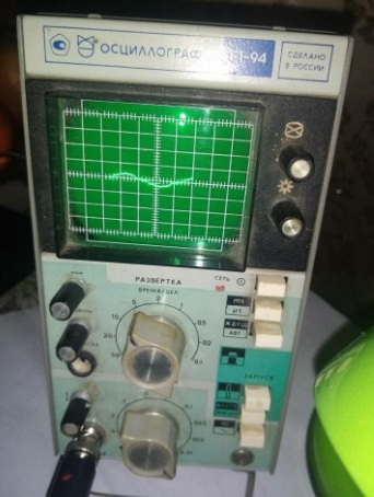

Положительное и отрицательное напряжение питания ОУ:
Осциллограф на максимальной чувствительности. На реальном экране - во всю ширину сигнал, при фотографировании - попадает лишь часть.
Один из щупов - на "земле" платки корректоров, второй - на питании +15В и -15В платы корректоров, соответственно.

Нет, это когда РГ в минимальном положении. Сейчас попробую посмотреть, что там в "тот самый момент"
P.S. Проверил - при наступлении возбуда, вид картинки на осциллографе в этих точках - не меняется

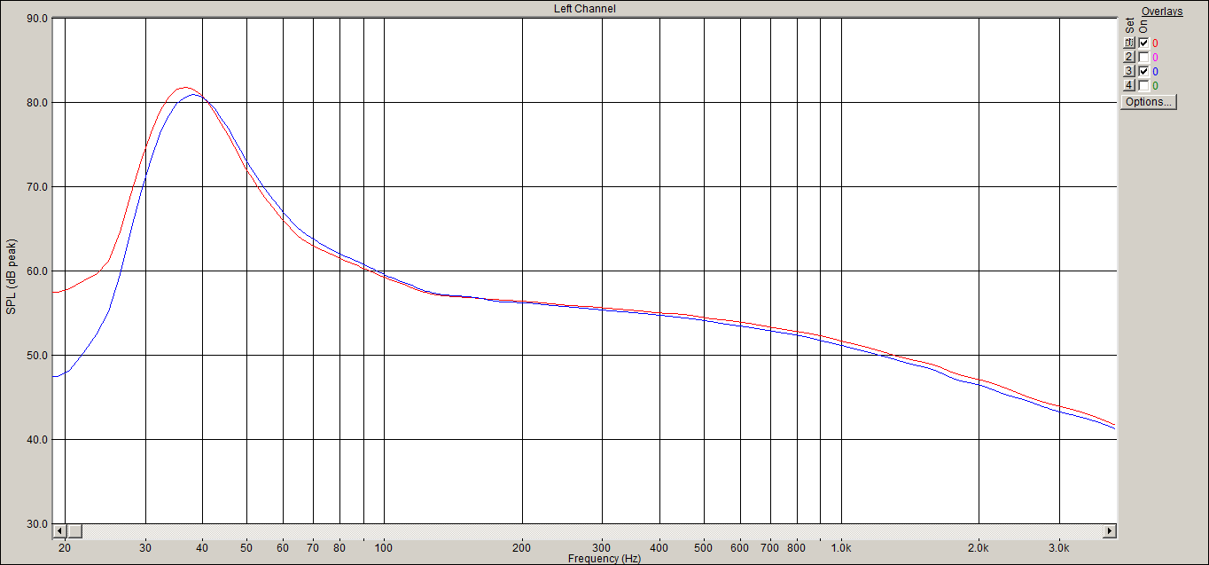

Подключил стационарный компьютер. Провод сигнальный получился длинный (метров 5). Включаю УНЧ, кручу РГ - проблемы не возникает.
На стационарном компе запускаю генератор Спектралаба. На УНЧе - 5 Ом и проволока 3 Ом последовательно. Довесок в параллель в виде 220 Ом и динамика 8 Ом - не считаю. Снимаю сигнал - на Спектралаб, запущенный на ноутбуке, через щупы, прикреплённые к проволоке (на коротком её участке).
Свип-тоном от стационарного компа прохожусь. Вот что фиксирует Спектралаб ноутбука:
Вопросы:
почему горб не на 10 дБ, а аж практически на больше 20?
и какое заключение по ноутбуку? У него что-то не в порядке со звуковой картой? Ранее я с этого ноутбука - вполне успешно сигнал со звуковой карты подавал на всякие другие УНЧи. Да и на этот УНЧ (3886) - подавал без проблем. Вставил платку с корректорами - вылезла какая-то шняга.
Мистика. У стационарного невыключаемый подъем НЧ (вариант). Внутренняя ПОС в ноуте со входа для микрофона на вход телефонного усилителя, проявилась после подъема НЧ (вариант, когда измерилка подключена).
Словно корректоры включились последовательно. Устала техника.

Прежде надо на одном компьютере и одной запущенной программой измерить. Может Спектралаб сейчас просто врёт.
И неплохо бы даже генератором и осциллографом проверить подъем по нескольким точкам на выходе корректора, а не усилителя.
И вы упорно не пишете что показывает синяя линяя, а что - красная.
